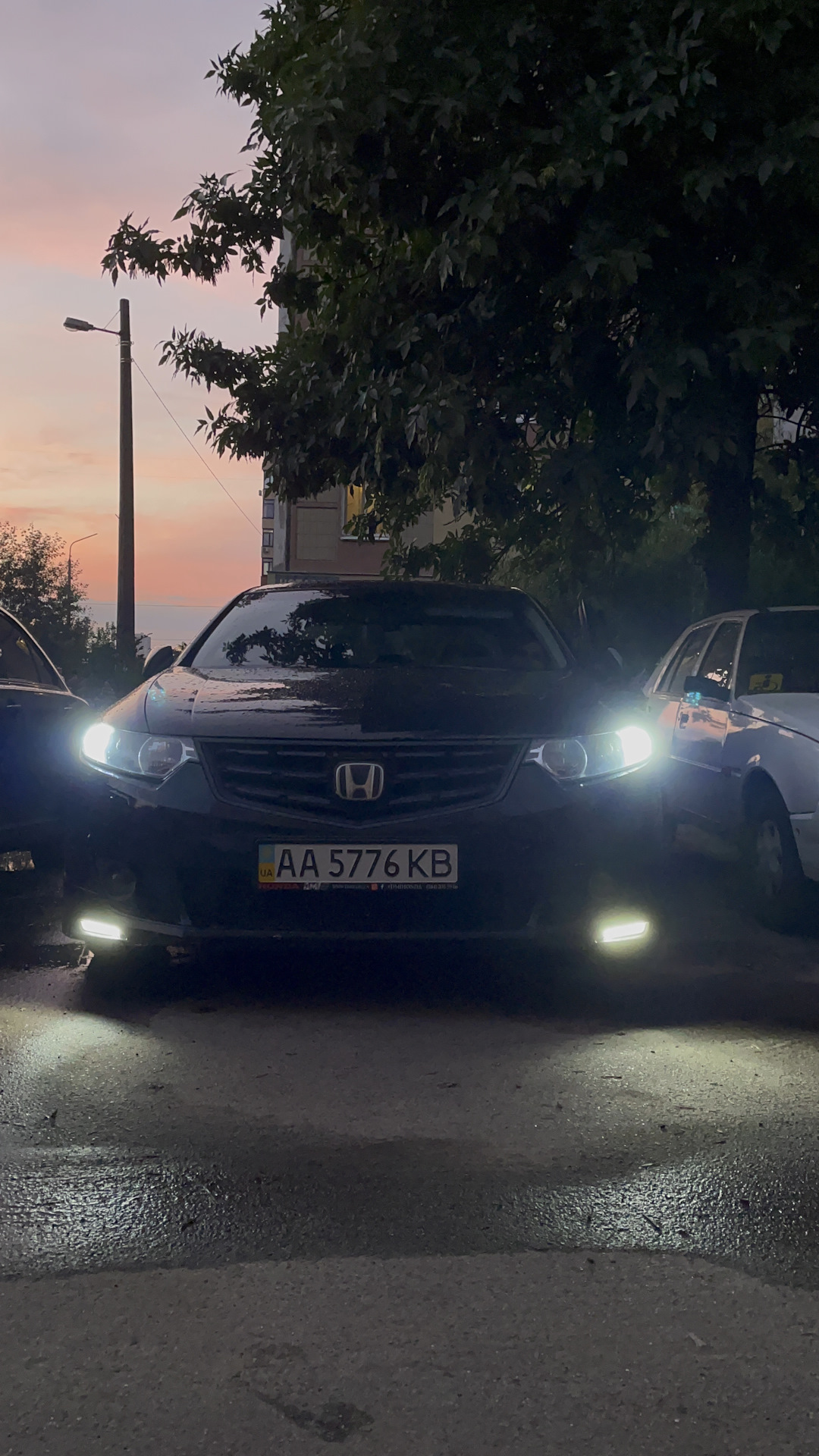

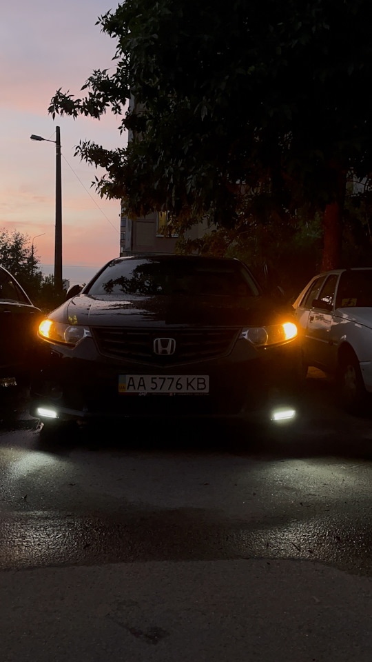

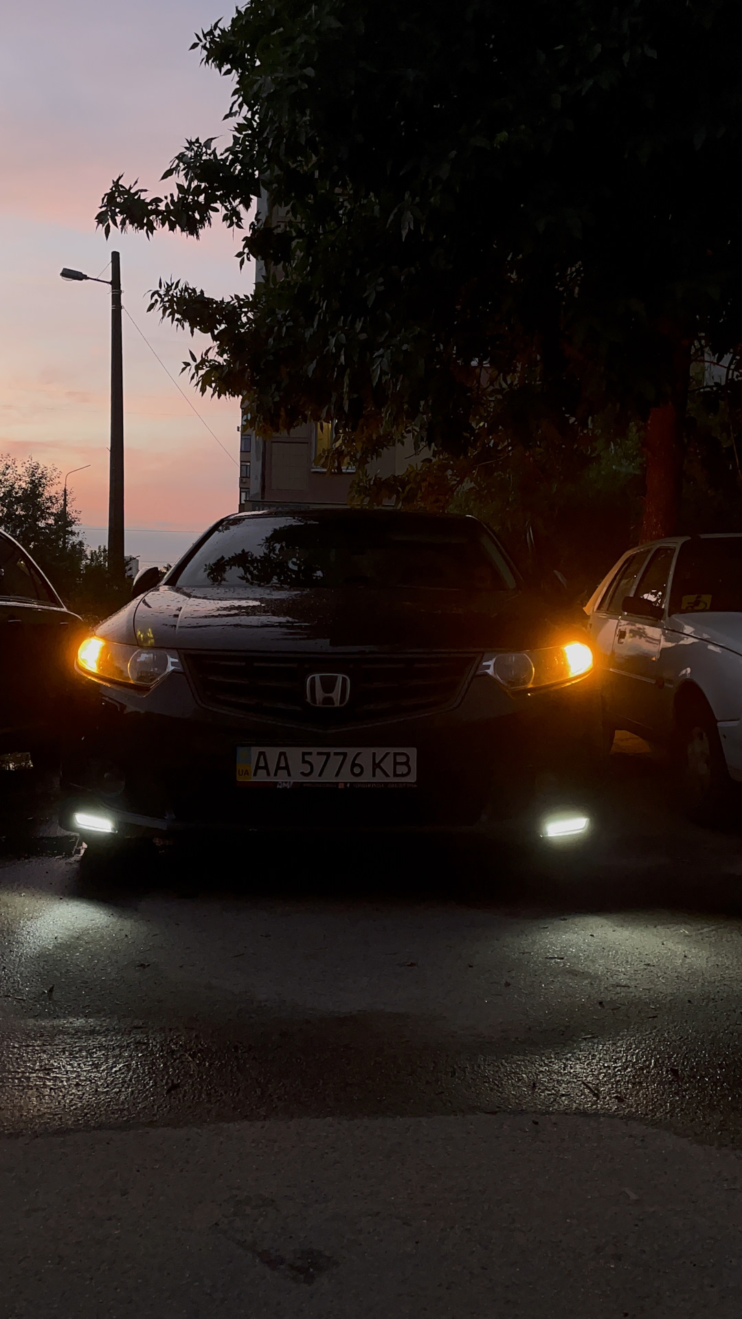

Всем привет! Вчера наткнулся на просторах интернета и драйва о возможности установки ДХО в габариты или поворотники…кто себе ставил и где заказывали? Идея установить себе очень нравится ибо хочется ездить с режимом AUTO😎. На данный момент ищу инфо по установки в поворотники PY21W.

у меня стоит блок, включающий секцию дальнего света в Auto-режиме как DRL в 10% накала. Яркость настраивается. Ставил у электрика в Киеве.
На рест птф диодные подходят болтами и габариты филипс, я так ездил, очень нравилось. И четко и красиво )

Тоже из-за режима "Авто" доработаю включение только ПТФ в качестве ДХО. У меня там светодиодные линзы. Сегодня буду делать.

У нас ПДД разрешают использовать ПТФ как ДХО.

А как их подключать? Я имею ввиду что поворотный светодиод без изменения. А откуда брать питание для белого светодиода?
тянуть провод от IGN, например.

У меня установлены HPL по ссылке ниже, питание на белый свет идёт от аккумулятора, через два 5-и контактных реле, управляющий импульс от включения зажигания идёт из блока предохранителей, тот который под капотом, ещё к этим реле подходит + от габаритов. Вообщем алгоритм такой- включаешь зажигание, включаются ходовые огни, включаешь габариты, они гаснут, езжу всегда в авто режиме.
