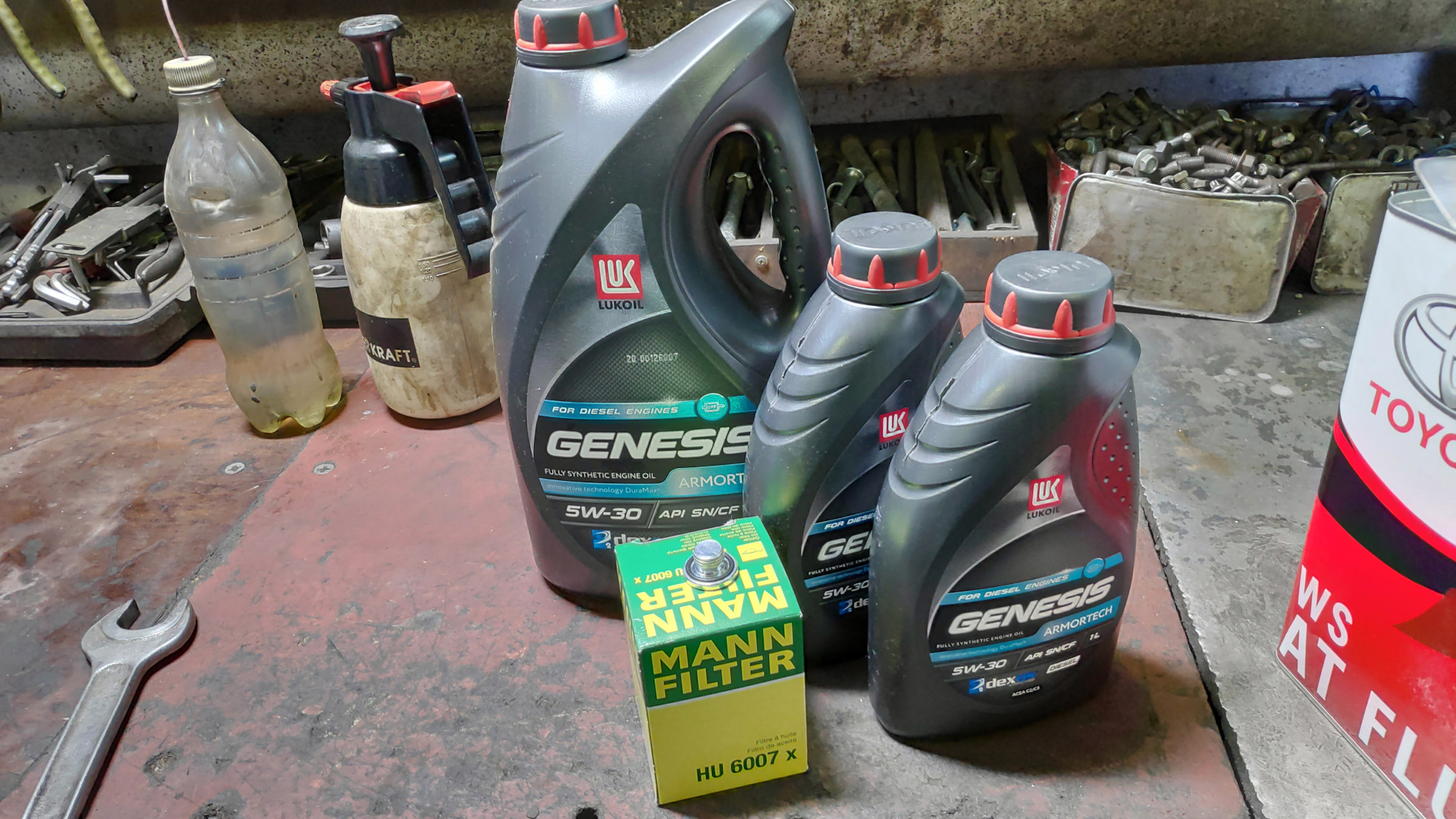

Привет народ, поговорим о масле?! Это мое первое авто на турбине, подскажите какое масло лучше заливать чтоб движку было кайф и турбина жила по дольше! Рассмотрю любые варианты начиная от Лукойла генезис заканчивая дорогими брендами. В предыдущий атмо опель лил только ликвидации Молли топ тэч 5_30 вопросов по угару и тд не было вообще! Заранее благодарен за советы! ( супер GM оригинальное масло даже не предлогайте! )

тоже мобил1 х1 + кератек. беру тару 20 литров у импортера. паспорт качества даже дают. двигатель шепчет.

Ключевое, это разобраться с допуском.

В шкоды лил Лук, претензий не было! Сейчас тоже решил попробовать Лук, допуском Dexos2)

Liqui Moly Molygen New Generation 5W40 — 5 л с нашим допуском и мотору нравится

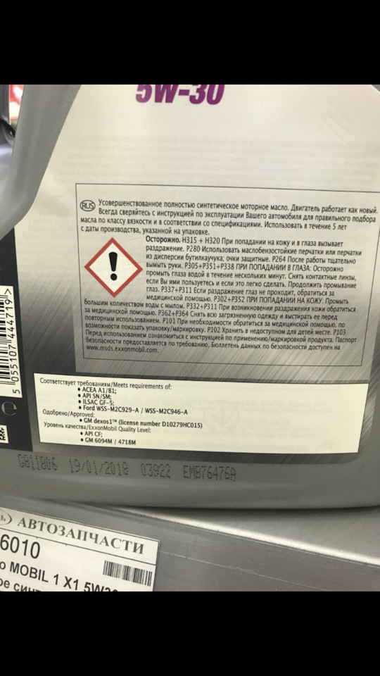

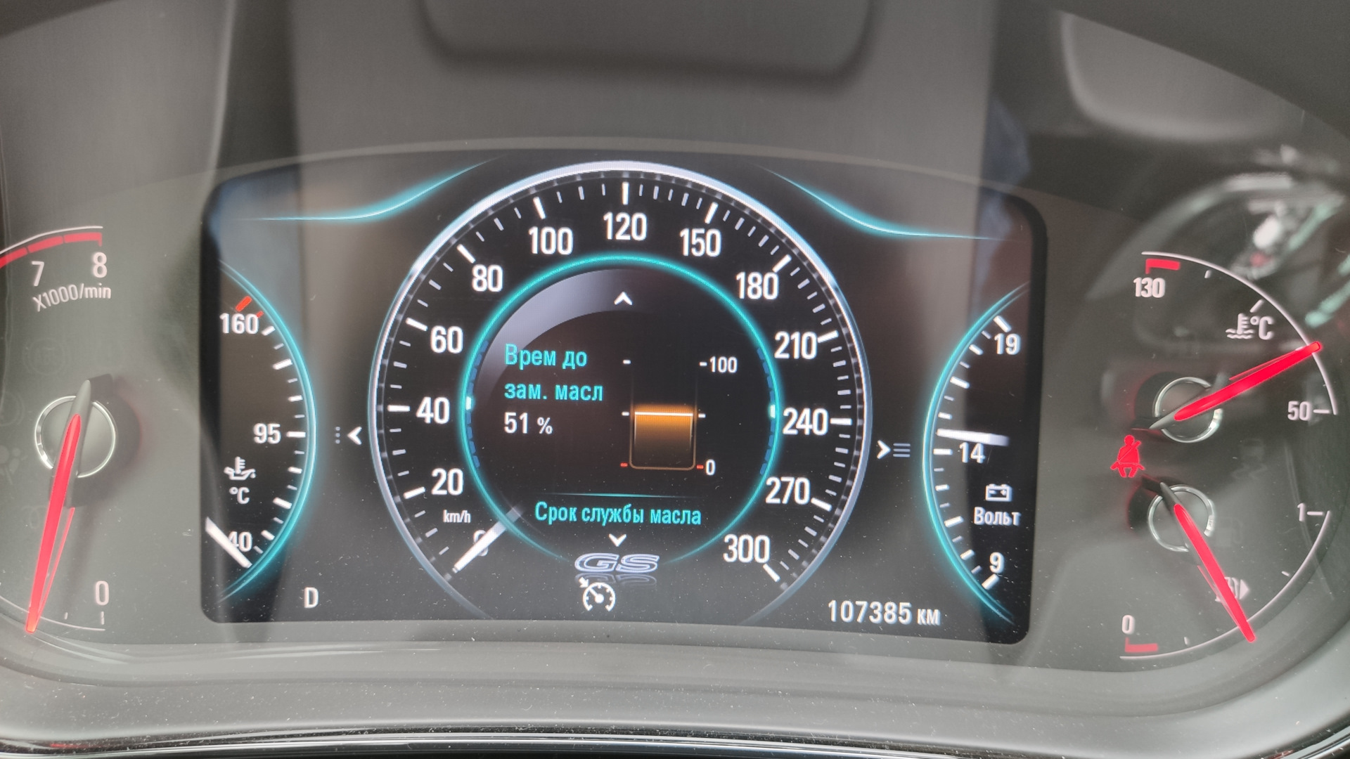

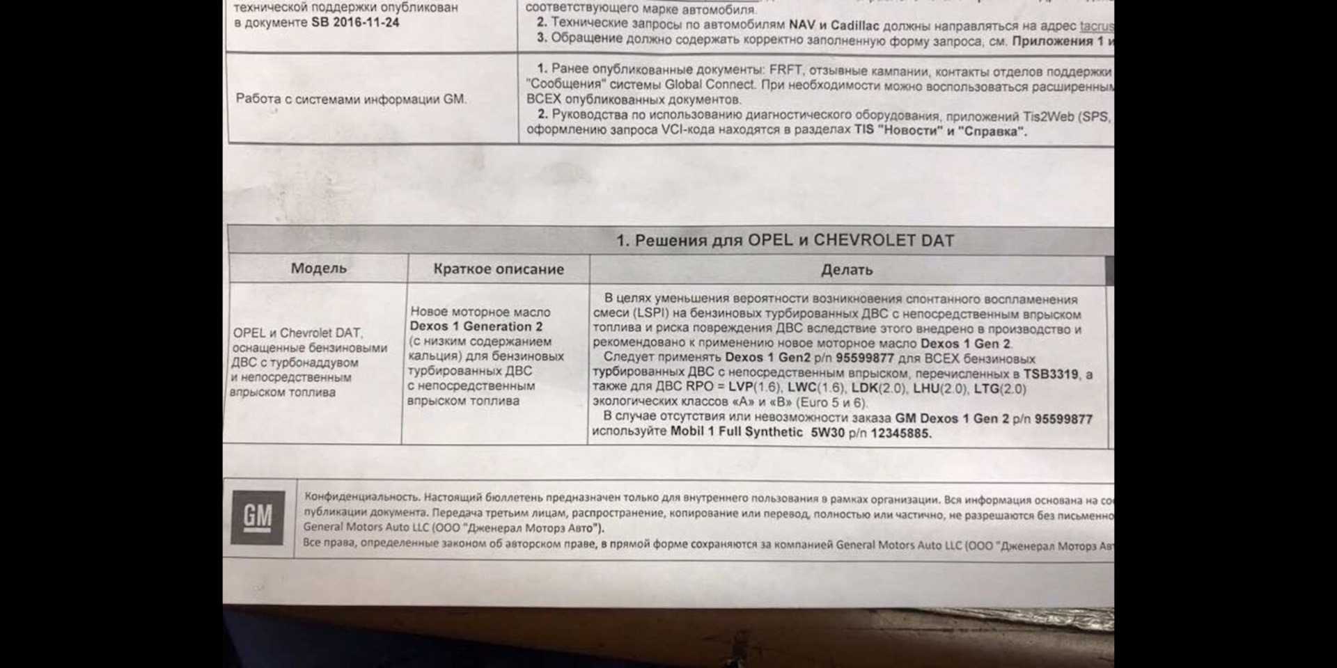

для прямовпрыскового мотора надо брать с допуском GM Dexos 1 Gen 2. Я меняю как показометр качества в БК доходит до 50%, это примерно соответствует 8-9 тыс. км
Объясните где этот показометр? Только собираюсь инсигнию взять дизель
в меню борткомпьютера — срок службы масла
У меня дорестайлинг
у дореста тоже есть)
Да, я нашел
Такое

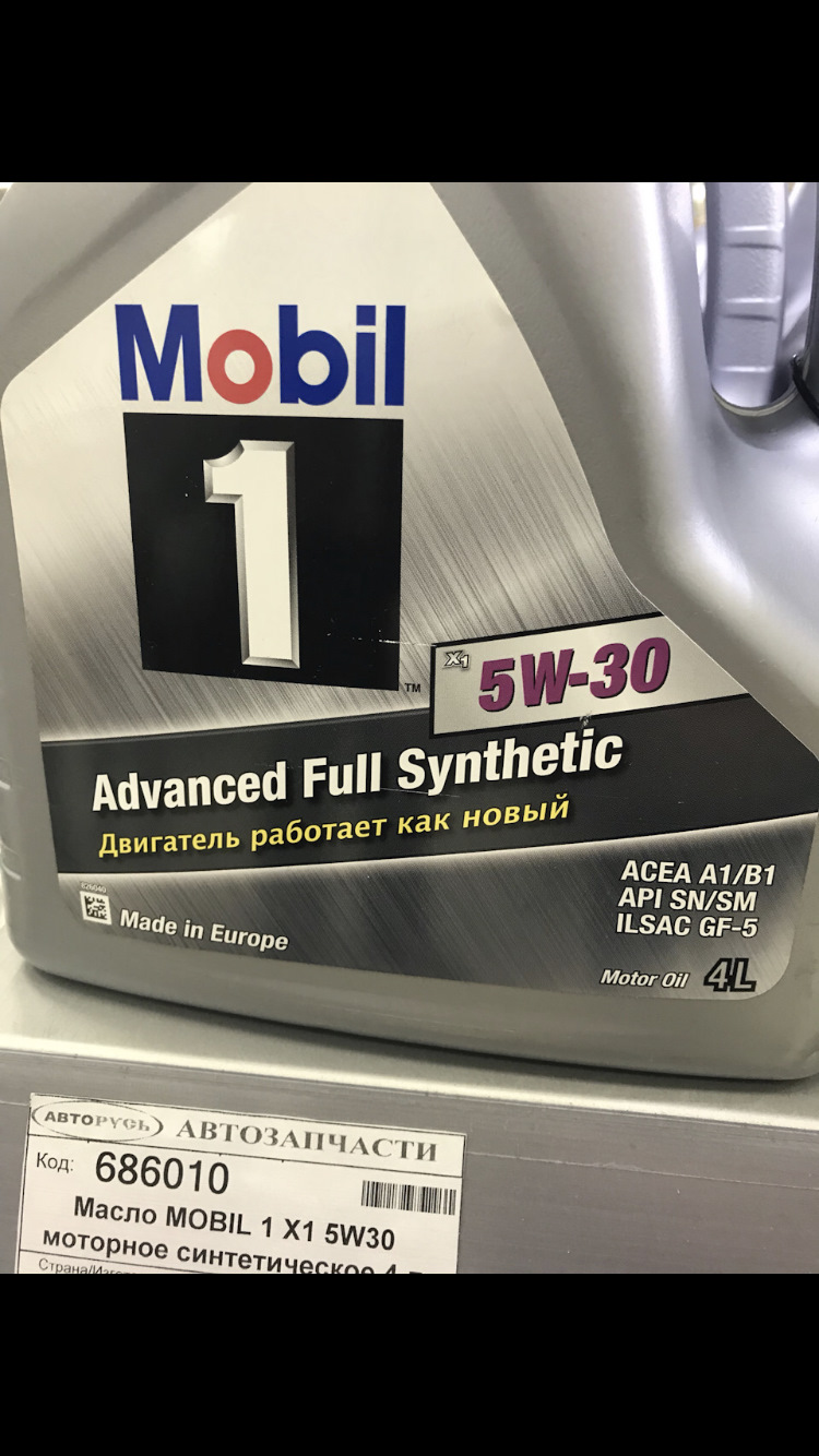

Мобил 1 Х1. Оно с допуском дексос 1, что рекомендовано ЖМ
масло хорошее, жаль, 5-литровой тары нет
хотя можно купить 20 литров канистру сразу на 4 замены, и меньше шанс нарваться на подделку
Лью, Mobil 1 ESP
