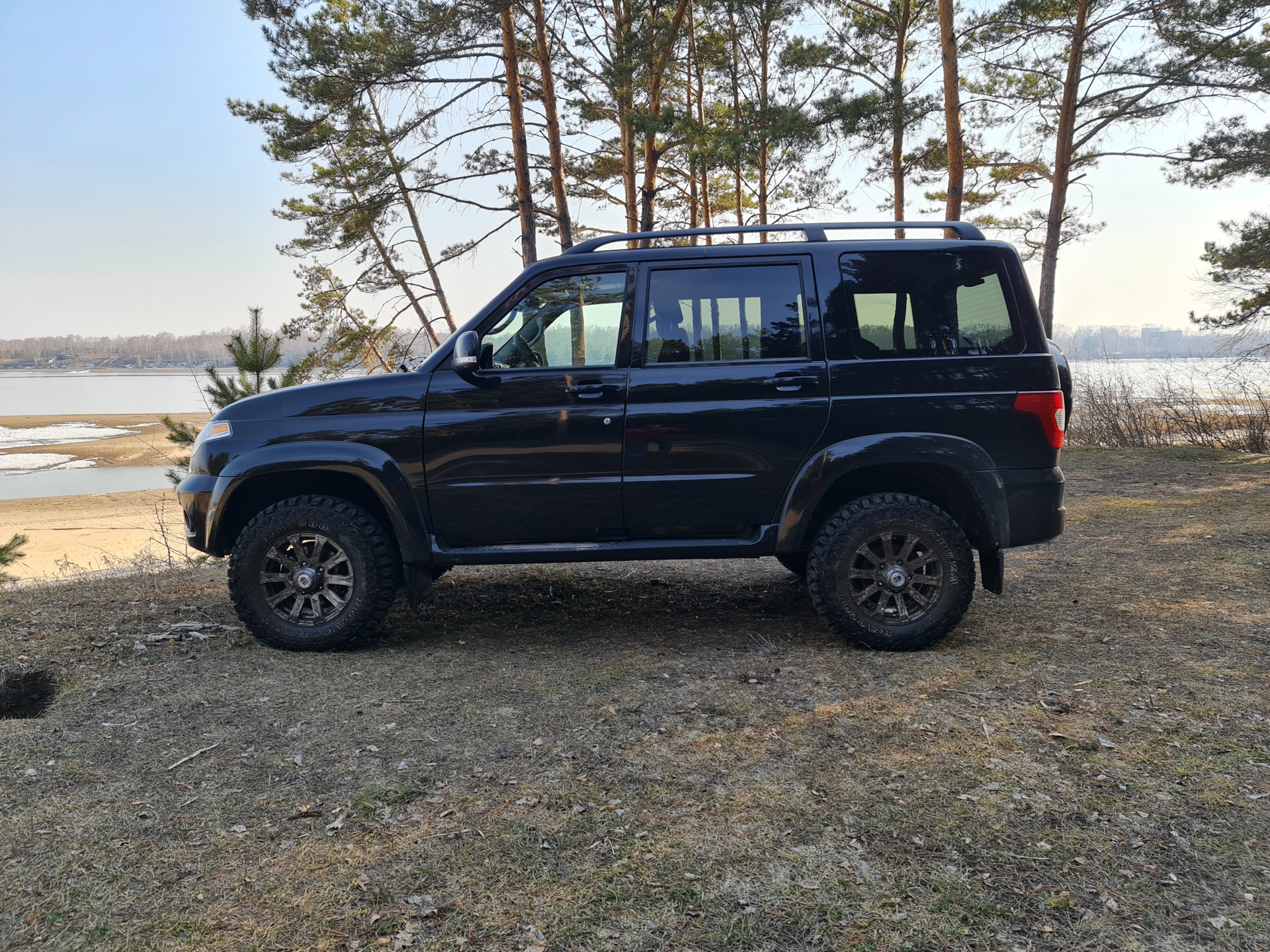

Здравствуйте, коллеги!
27 августа исполнился ровно год, как забрал свой Патриот АКПП в максимальной комплектации из салона дилера. Раз уж принято отмечать такие даты, расскажу, что произошло за год с моей машиной.
Это у меня первый УАЗ, но к встрече с ним я уже был подготовлен — года за 3 до покупки начал интересоваться Патриотом, а примерно за год начал изучать матчасть, опыт владения машиной и информацию по доработке. К моменту покупки я уже знал, что будет делаться с этим автомобилем.

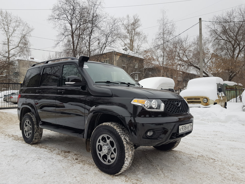

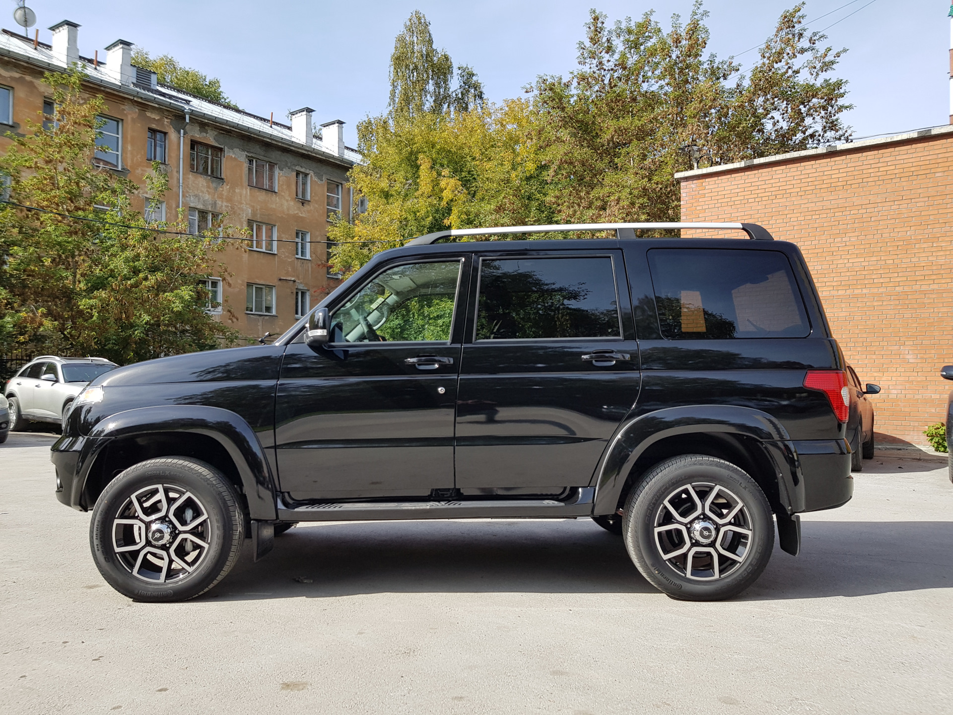

Все изменения можно разбить на 3 группы:
I. "Допилинг" стокового авто до адекватного уровня и повышение комфорта.
II. Увеличение проходимости в рамках стоковой геометрии.
III. Улучшение управляемости и курсовой устойчивости.
В рамках I группы доработок сразу же было произведено устранение заводских косяков и усовершенствование отдельных элементов конструкции:

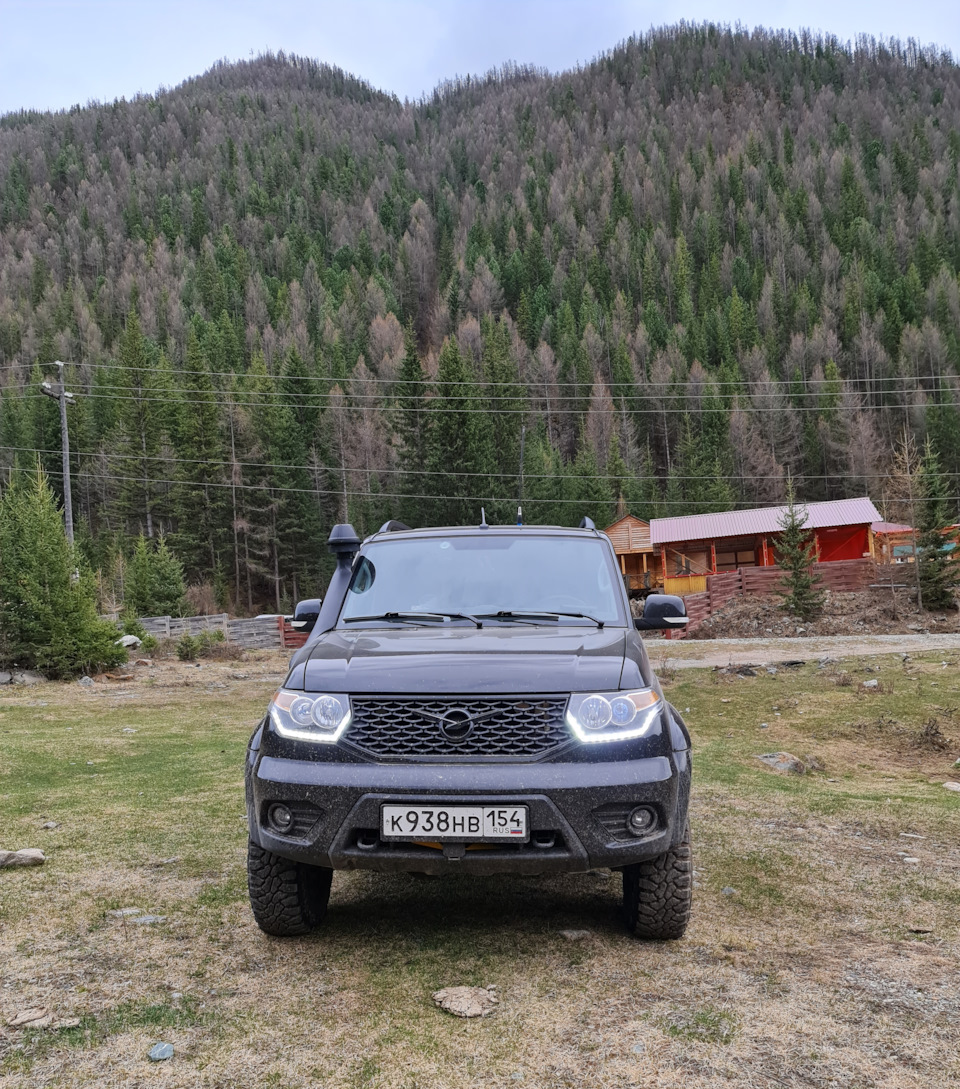

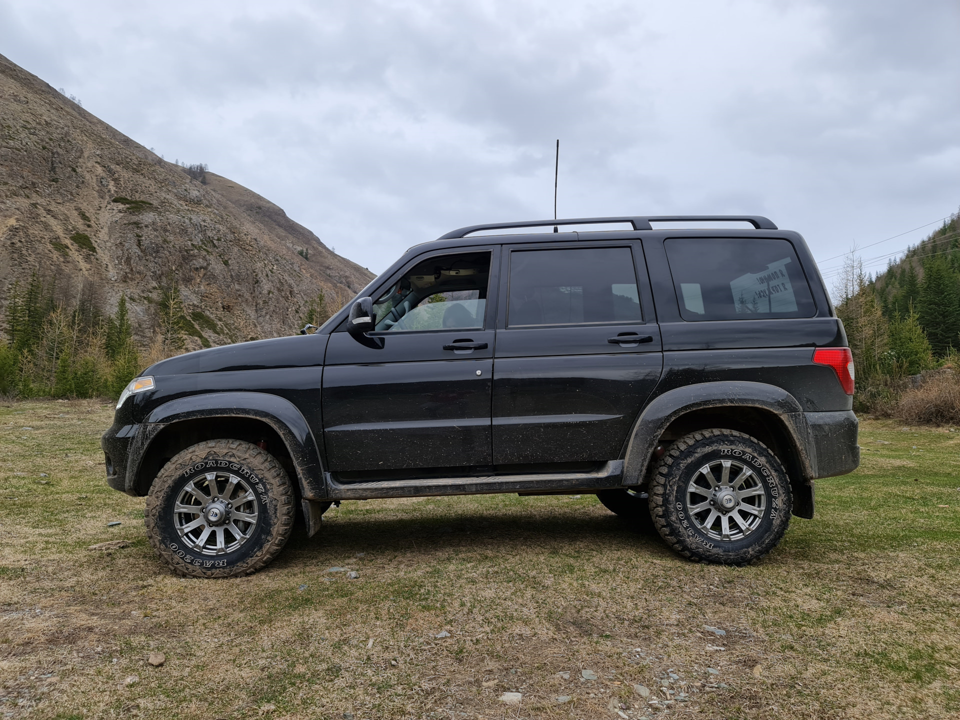

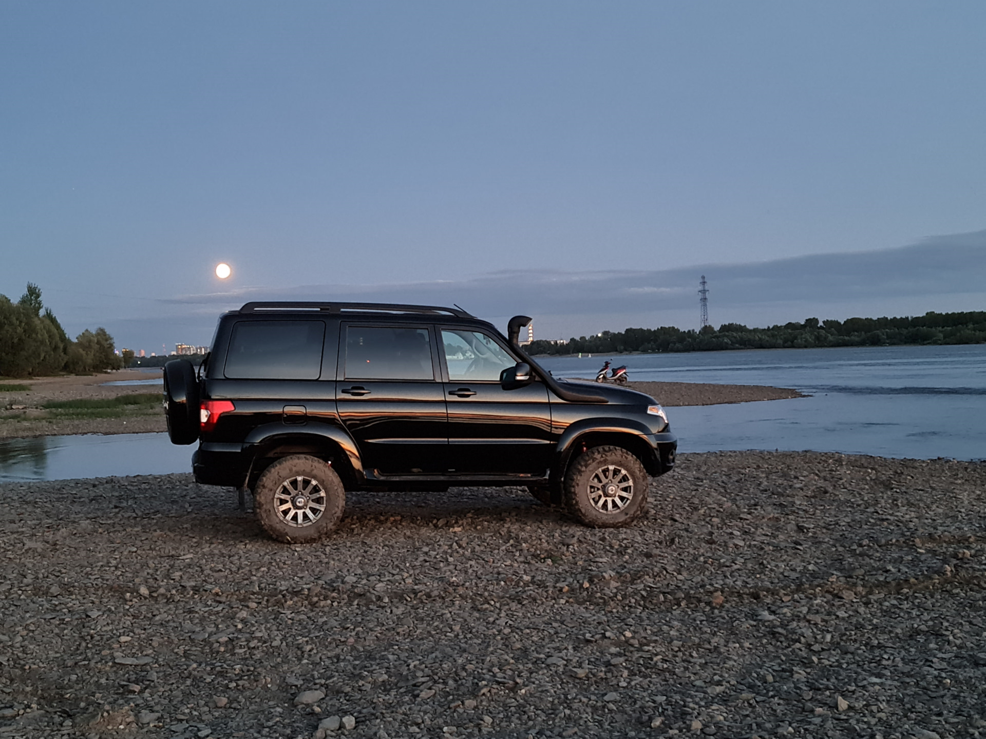

Доработки из II группы были направлены на увеличение проходимости без изменения стоковой геометрии.

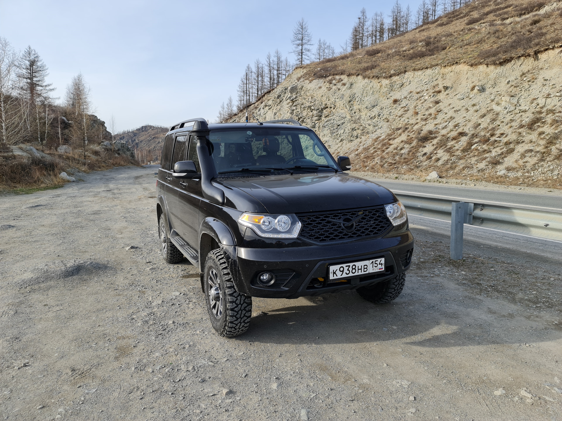

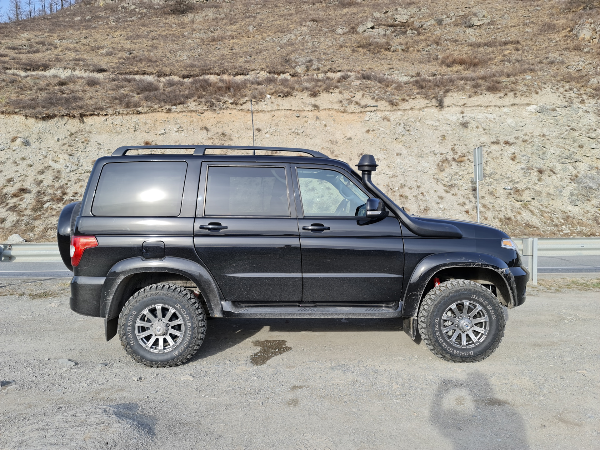

1) Определился с размером и типом колес: 245/75/16, диски — литье 7" на штатном вылете (+35), шины лето — МТ, зима — шипы. Летний конфиг: диски Байкал + шины RoadCruza RA3200. Зимний конфиг: диски Линкс + шины Nokian Hakkapeliitta LT3.
2) Бортовая пневмосистема: 2 компрессора BERKUT PRO24 в задних арках, ресивер BERKUT 7.5 л в заднем свесе, отводы на пневмогудок и пневмороспуск лебедки. Управление компрессорами (вкл./выкл.) выведено на отдельные кнопки в салон. Выведены две пневморозетки: в лючок бензобака и под капот.
3) Площадка под лебедку РИФ с квадратом под фаркоп.
4) Лебедка пылевлагозащищенная с синтетическим тросом RUNVA EWB 9500 SR (мощность 6,1 л.с., передаточное число редуктора 228:1, вес 32 кг) с комбинированным роспуском (ручной/пневмо). Блок соленоидов перенесен вглубь капота, установлен размыкатель плюса типа "грюнер". Управление лебедкой продублировано кнопками в салоне: вкл./выкл., пневмороспуск, смотка/размотка.
5) Фаркоп усиленный РИФ.
6) Передние пружины заменены на пружины УАЗ Пикап/дизель (для компенсации веса площадки с лебедкой).
7) Рулевой демпфер перенесен выше на уровень чулка моста с сохранением схемы крепления "мост — большая рулевая тяга".
8) Блокировка EATON в передний мост, подключена через ЭБУ последовательно к задней штатной блокировке EATON (последовательность включения: пониженная -> задняя блокировка -> передняя блокировка). Управление блокировкой (вкл./выкл.) выведено на отдельную кнопку.
9) Шноркель RED BTR (этот наиболее плотно прилегает к машине из всех имеющихся в продаже), с герметизацией швов банки воздушного фильтра.
10) Вывод сапунов мостов, РК, АКПП под капот усиленным комплектом от САПУНЫ.РФ
11) Карданные валы заменены на Ваксойл.
12) Радиостанция 2-режимная (СиБи / УКВ) TYT TH-9800 (ревизия 1901A) + потолочная консоль + антенна.
Металлических защит не установлено, геометрии + тюнинга достаточно для преодоления практически любого бездорожья (естественно, с умом). Хабов тоже нет (по идеологическим соображениям). До усиленных полуосей и ШРУСов дело не дошло, если где что порвется — поставлю усиленные.

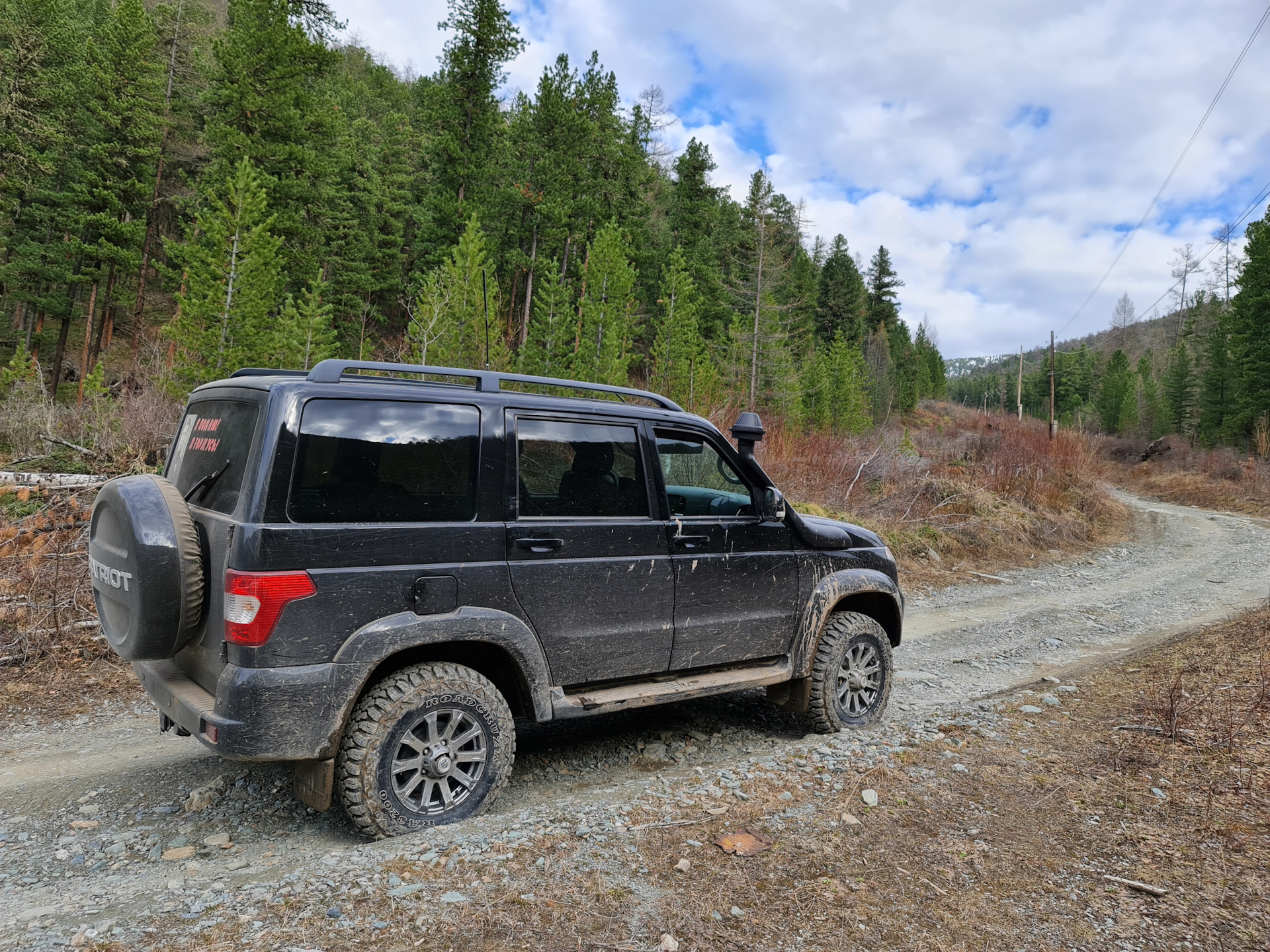

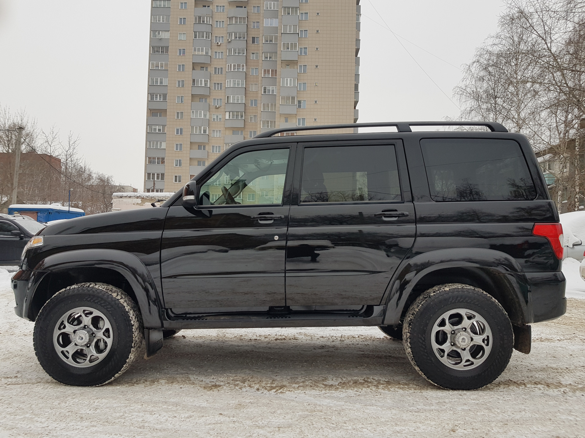

Машина строилась 4 месяца, и активно ездить на ней начал с января 2021г. После нескольких выездов по трассе (как и сразу после покупки) не устраивала управляемость — подруливания остались (хоть и стали меньше после выравнивания переднего моста), пустота в нулевой зоне руля осталась, и даже увеличилась после установки передних пружин УАЗ Пикап, которые дали лифт 10 мм (кастор ушел на полградуса). Машина "гуляла" по неровной дороге и асфальтовой колее. Было принято решение работать над управляемостью и курсовой устойчивостью. Посылы о том, что это мол рамная мостовая машина и лучше она не поедет — категорически не принимались. За эталон был взят дорестайлинговый Прадо 150 2012 г.в. — его управляемость и курсовая устойчивость меня полностью устраивали, и очень хотелось, чтобы Патриот приблизился к этому. Что было сделано в рамках III группы доработок:
1) Замена 3-листовых рессор на рессоры РИФ А.
2) Задний стабилизатор поперечной устойчивости снят.
3) Кастор +4 градуса клюшками 4х4 Вятка => теперь кастор 7 градусов.
4) Рулевой демпфер заменен на РИФ и перенесен еще выше по схеме "рама — малая рулевая тяга" (штатный демпфер невысокого качества и создавал дополнительный люфт в рулевом).
5) Амортизаторы заменены на газонаполненные (+30% усилие на отбой) от Шток-Авто серии TROFI LIFT (передние +30 мм, задние +50 мм).
6) Передняя и задняя подвеска полностью пересажены на оранжевый новосибирский полиуретан пр-ва ООО "Полиуретан".
7) Рулевой редуктор отрегулирован после 2000 км поездки в горы. При этом на новой машине люфта в рулевом редукторе не было, но пустота нулевой зоне руля была. Видимо после езды по неровностям детали в рулевом редукторе выбрали рабочие зазоры, и после регулировки пустота в нуле ушла.

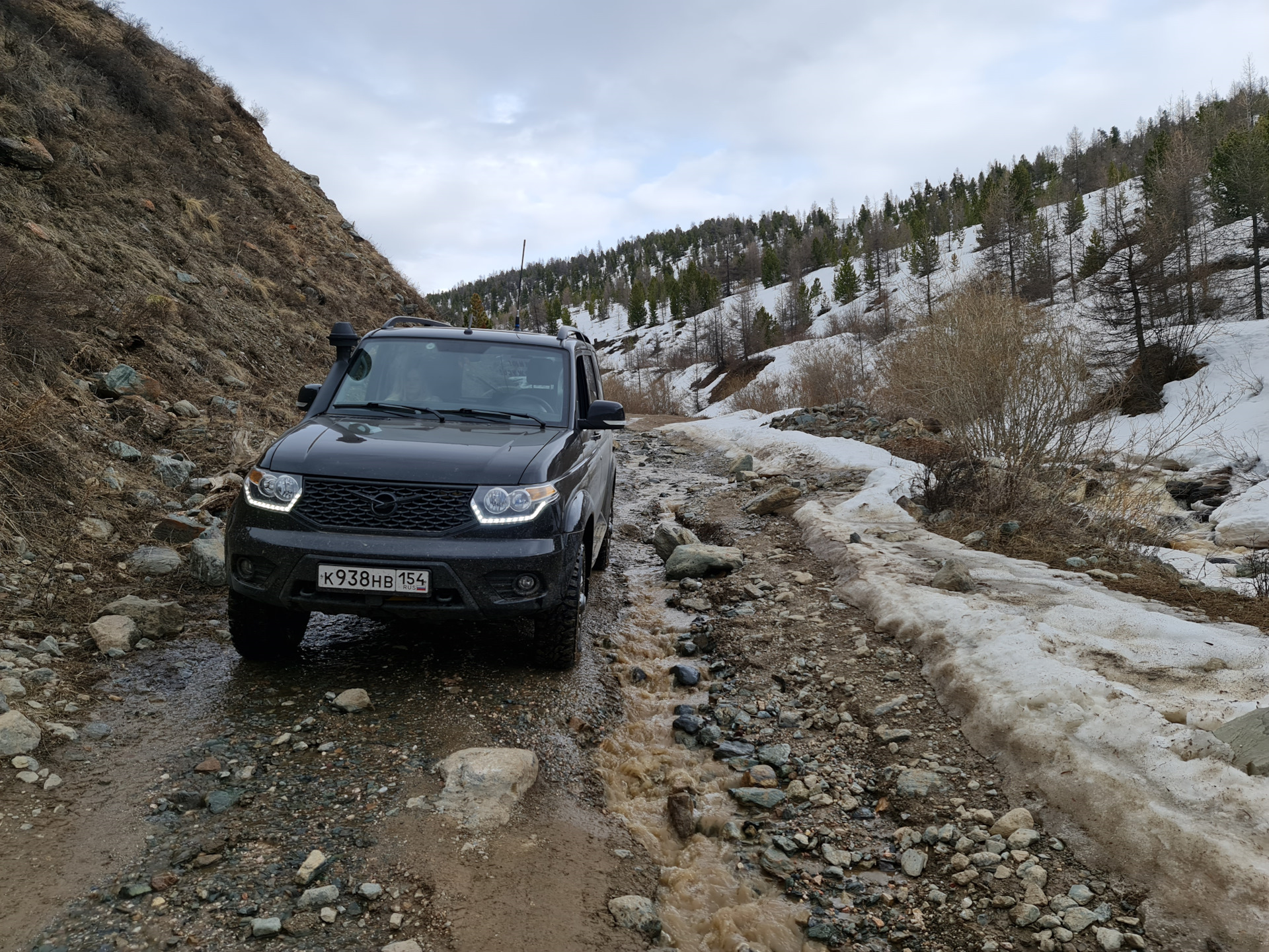

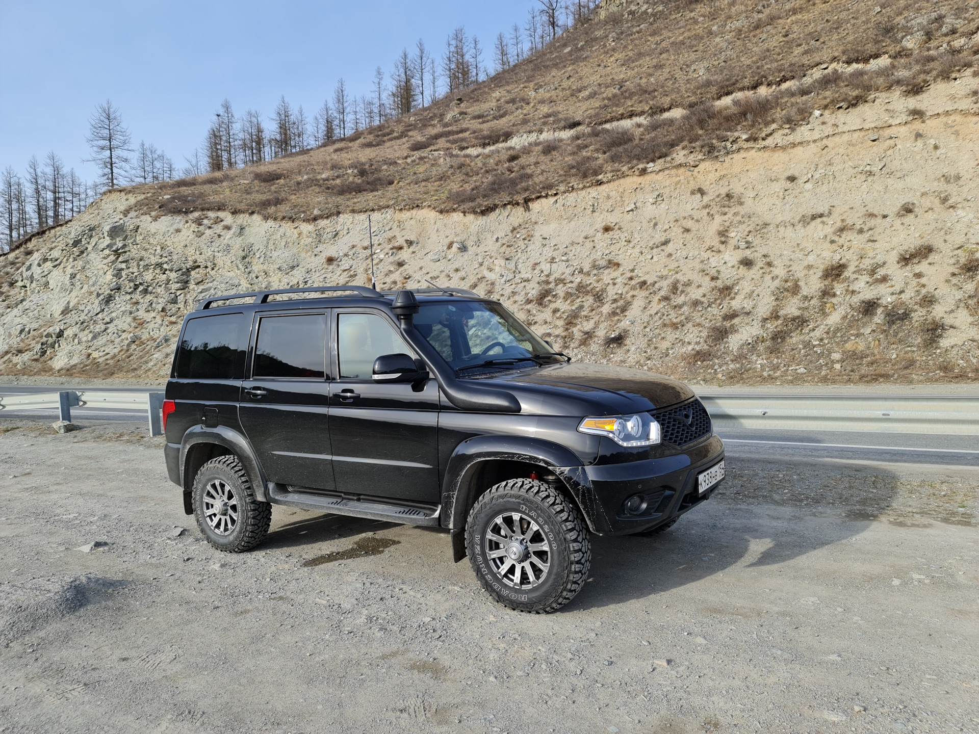

На текущий момент Патриот пробежал почти 9000 км, в том числе и по бездорожью. Внедорожные возможности построенного внедорожника впечатляют — во многих "дисциплинах" оффроуда Патриот приблизился к Джимнику, а в чем-то его и превзошел. Машина едет "на все вложенные деньги" и насколько позволяет стоковая геометрия, а она у Патриота одна из лучших в классе.
Усилия по управляемости и курсовой устойчивости тоже не прошли даром — УАЗ на трассе стало не узнать! По ровной дороге машина едет прямо, даже если отпустить руль, рулится 2-мя пальцами, легко проходит "лосиный тест" и ввинчивается в крутые повороты (правда пассажирам с непривычки нужно выдавать памперсы) — и всё это на 31-х МТ! Патриот мне нравится с каждым днем все больше, я его уже использую как авто на каждый день, что практически перестал ездить на Прадо и подумываю о его продаже.
Из неприятного, что случилось за год. Понятно, что пробег несерьезный и не дает всей полноты картины по эксплуатации авто. Однако же машина ездит не только по асфальту, но и регулярно выезжает на бездорожье (в т.ч. тяжелое), а это какой-никакой показатель.
1. Глюк датчика температуры ОЖ в морозы. Замена датчика не помогла. Более ничего не делал.
2. Потек сальник редуктора переднего моста (после поездки в горы). Устранено заменой сальника (фланец редуктора заменить на старого образца сразу не догадались — поменяем при следующей замене сальника).
3. Расколота облицовка правого порога (стянуло на камень в горах). Заменена на новую.
4. АКПП не выходила из кикдауна (причина — грибовидная насадка на шноркель, душащая двигатель). Это была самая острая по восприятию проблема, и я уже приготовился к войне с ОД и заводом за замену АКПП. Но когда разобрался — выкинул грибок, вернул на место гусак, проблема разрешилась.
5. Жесткое переключение АКПП со 2 на 3. Устранено сбросом адаптации.
6. Летом начал греться на холостых с включенным кондиционером (температура доходила до 110-115 градусов). То же самое было и при движении в пробках, там температура доходила до 105-110 градусов. Устранено заменой предохранителей обоих электровентиляторов (как выяснилось, оба не включались). В качестве превентивной меры вискомуфта заменена на BorgWarner.
7. Накрылись высокочастотные динамики (твиттеры), что в передних дверях. Левый то отключался, то включался, а правый начал похрипывать. Разборка и осмотр нарушения контактов не выявили. В интернете пишут, что эти твиттеры редкостное Г. Заменили пока на аналогичные, если и эти не выживут — буду полностью менять акустику.
8. За месяц до годовщины протерся об кронштейн бачок омывателя (на таком пробеге — видимо из-за езды по неровностям). Вот уж действительно расходник. Благо стоит 200 руб., есть в каждом магазине и меняется за 5 минут.
В остальном всё отлично — передний мост не течёт, заводские шкворни живы, пыльники ШРУС не порваны, тормозные диски не повело, цепь в индийской раздатке Divgi (которая по факту BorgWarner) не растянулась, поддоном АКПП не цепляет, двигатель не сопливит и не перегревается, кузов металлик не ржавеет (с доп. защитой керамикой и пленкой), задняя дверь не провисает (с литьём вместо штамповки). Несмотря на грязевые 31-е колеса, машина сохранила неплохую динамику, с прошивкой от Р.Бродского двигатель работает более эластично, увеличилась тяга на низах, переключения АКПП стали более логичными. О расходе пока сложно судить, двигатель еще не "раскатался". Сейчас в городе выходит примерно 15 л (с кондиционером 16), на трассе -13 л. Давление в шинах: перед — 2.0, зад — 2.4.
Ну и что можно сказать — Русский Прадо существует 🚙 правда пока в версии Home Edition 😁
