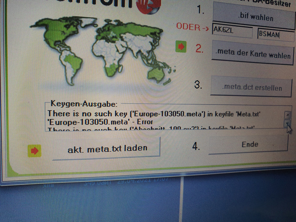

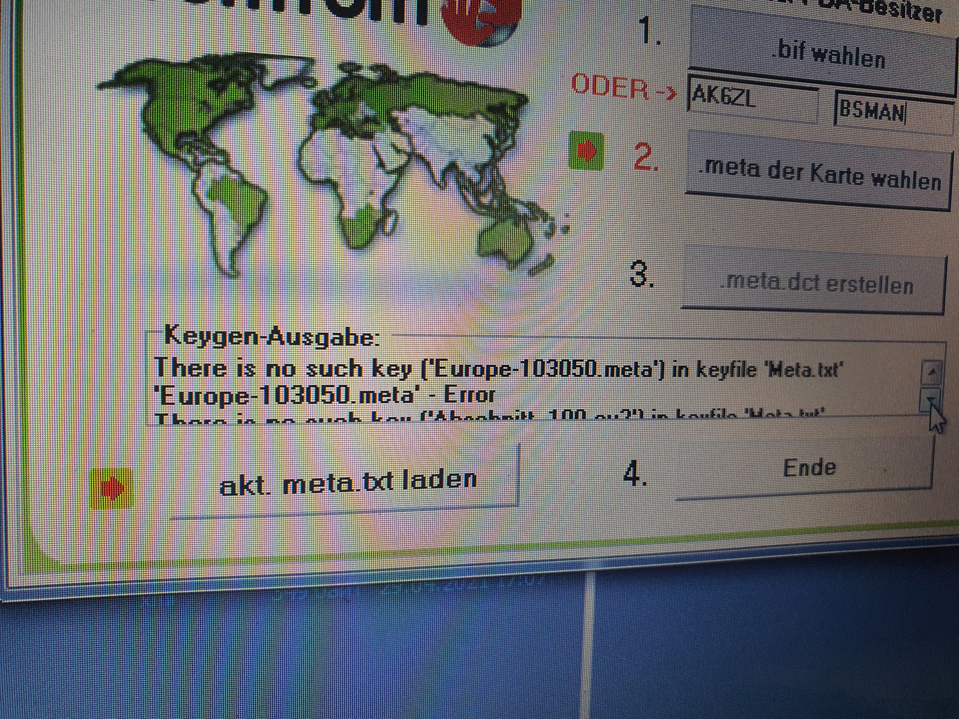

Почему-то пишет ерор…
Активировали моим активатором?
Попробуйте удалить старую мету в текстовом файле

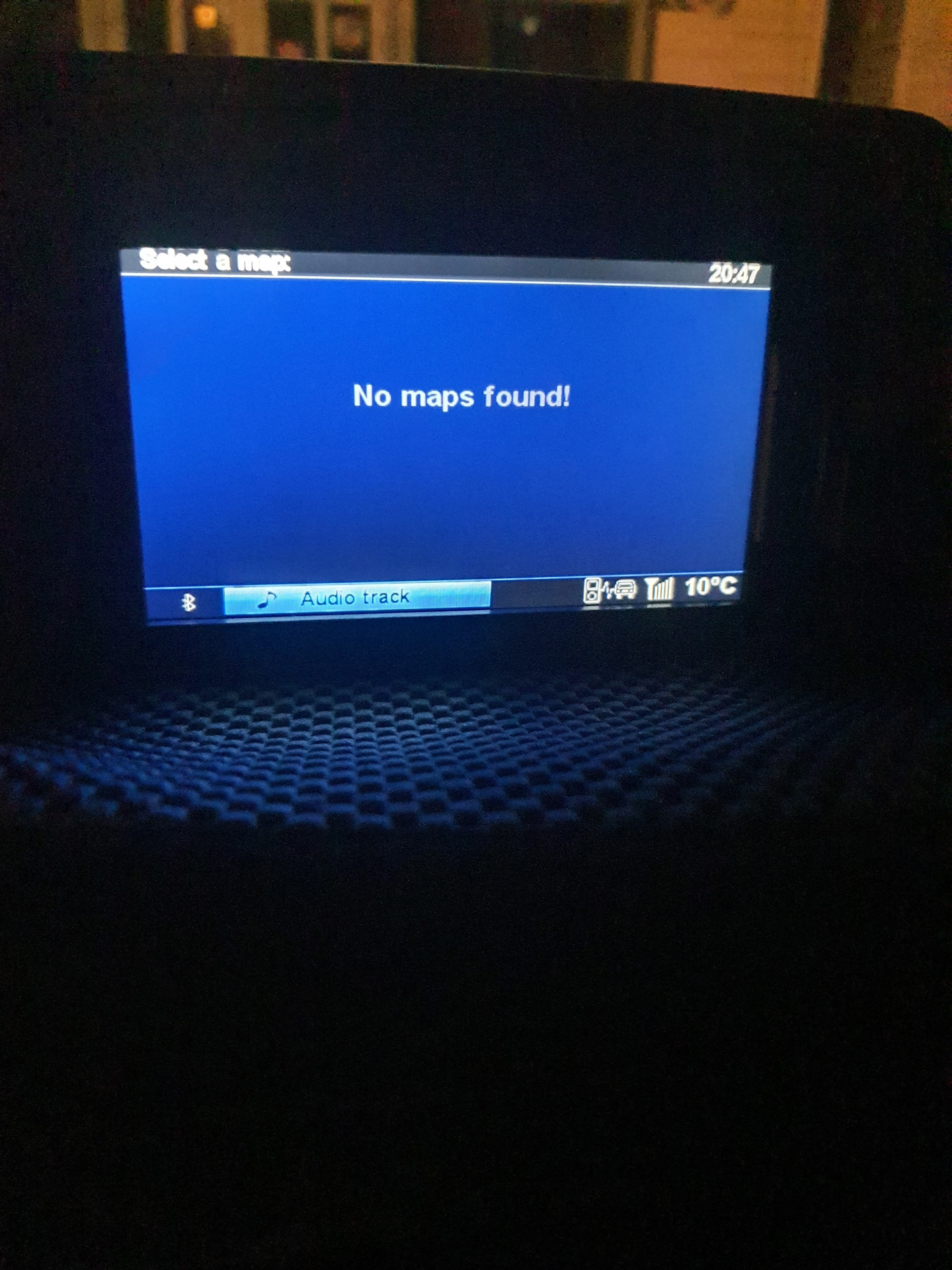

да, потом получилось — написало ок, но в машине вот так показывает
Так обычно когда карта не активирована… ещё раз чтоли попробуйте…
сейчас отформатировал флешку, заново скину сборку и активирую…может что первый раз не прошло поэтому и не видит
vadzman
Всё перезаписал, активировал, заработало, завтра покатаюсь и провю есть ли изменения в картах…СПАСИБО

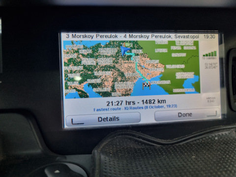

С каждым разом карта все лучше и лучше. Стала с первой попытки. Спасибо за труды.

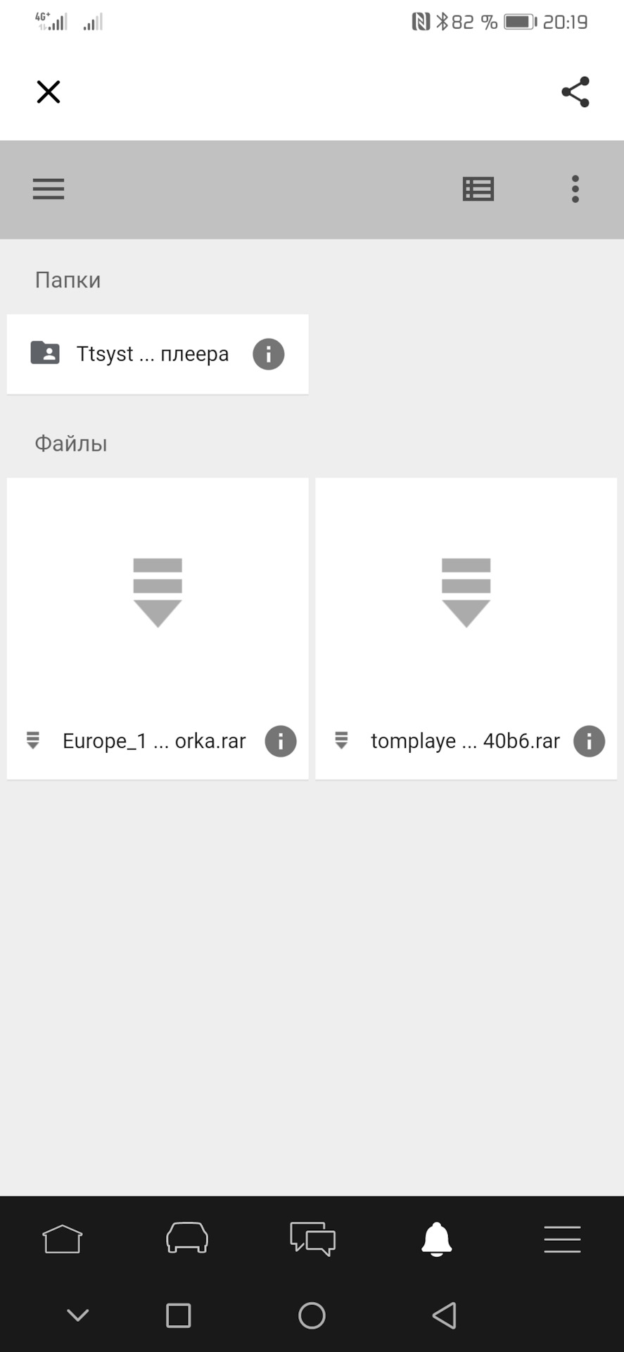

TTActivator программа которая скачивает любые карты для TomTom, делает активацию карт и обновляет gps.
Ссылка — disk.yandex.by/d/ygXHZ08ccAjJQA

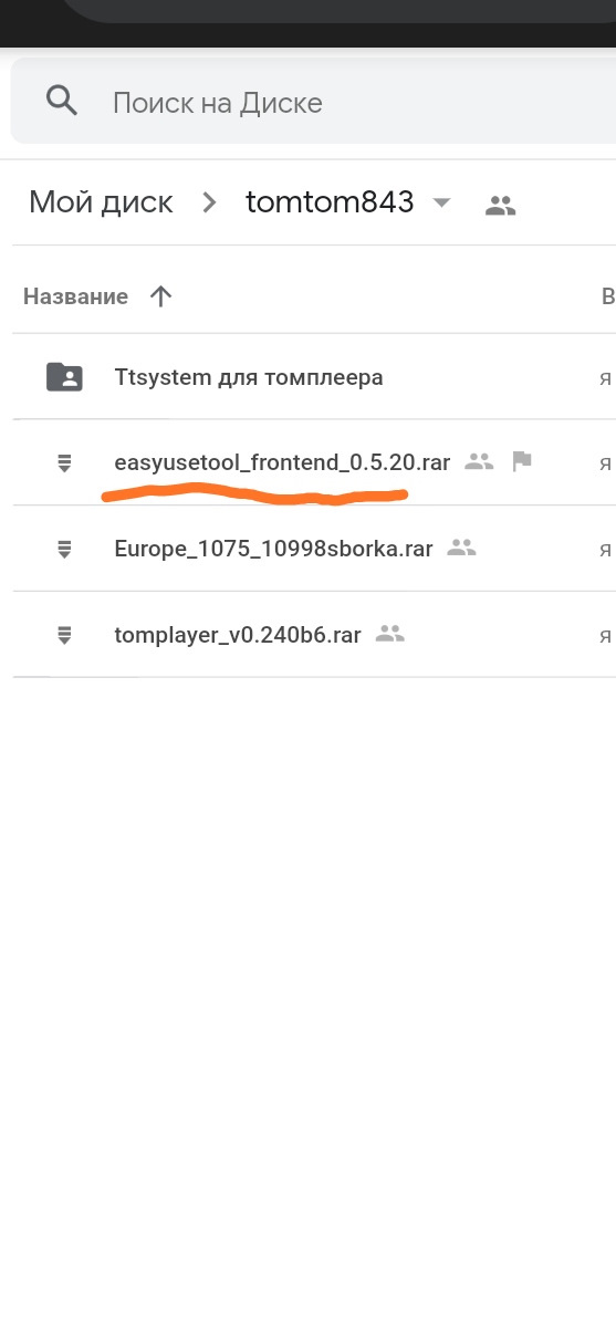

мета в активаторе? а активатор где с метой?
В ссылке где сборка есть архив и с активатором easyusetool fronted :)
Сама мета в текстовом файле
архива нет
