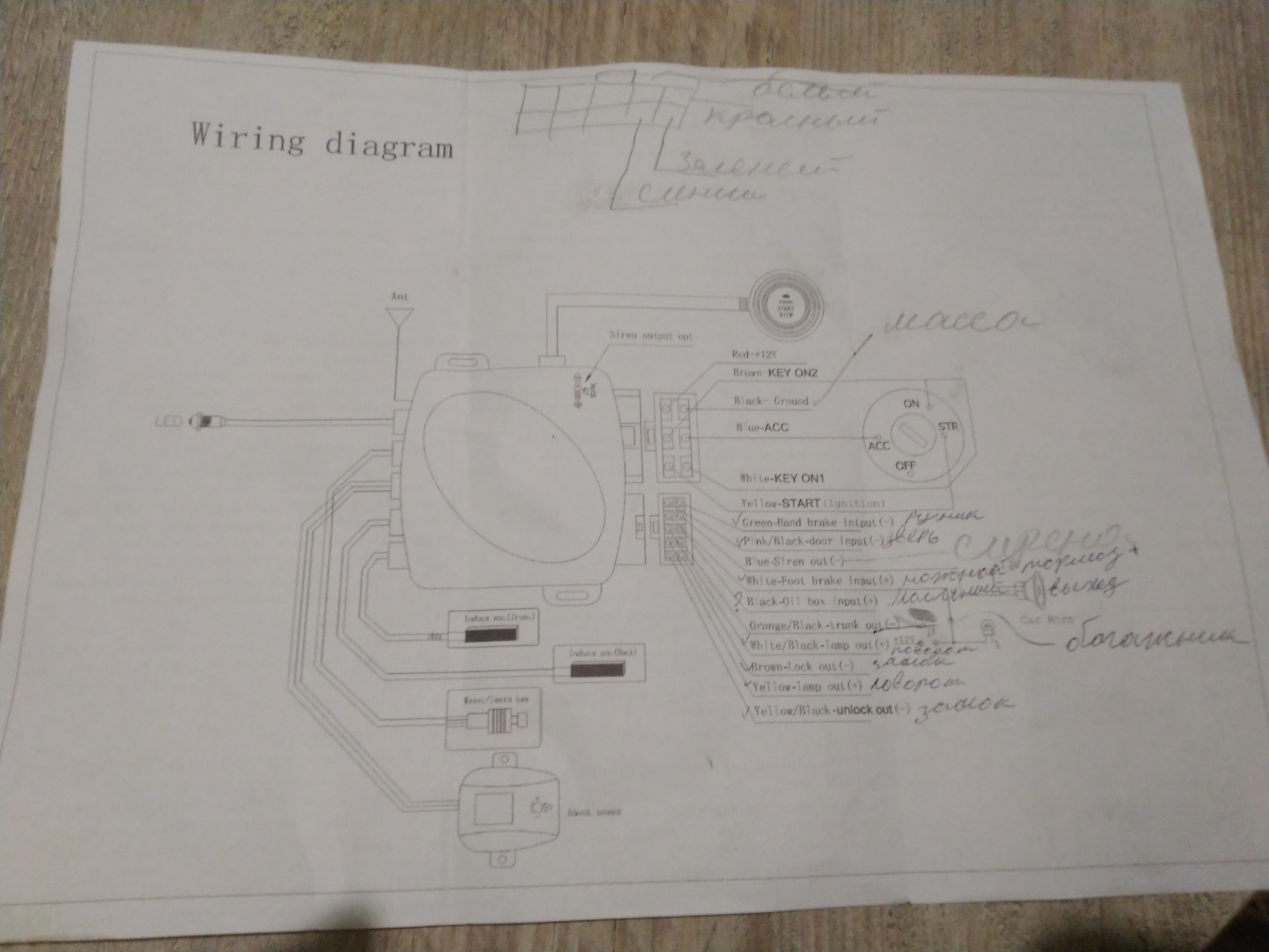

И так, купил я сигнализацию с АлиЭкспресс и решил сразу ставить её. Схема на английском и перевод без литра водки не разберёшься.
И так помогу разобраться с её установкой …
Замок зажигания подключить не сложно, всё подробно по схеме.
А вот остальное нужно разобраться…
Green — ручник ( — ) без него автозапуск не работает.
Pink/Black — концевики дверей ( — ) на массу.
Blue — сирена ( — ) даёт минусовой сигнал.
White — педаль тормоза ( + ) старт-стоп, блокировка дверей.
Black — датчик давления масла ( + ) Плюсовой сигнал должен подаваться постоянно после запуска двигателя с датчика давленя масла. Если его нет будут дальнейшие 3 попытки запуска. ( Временно можно кинуть на + )
Orange/Black — выход на открытие багажника ( — ).
White/Black — поворотник ( + ).
Yellow — поворотник ( + ).
Brown — центральный замок ( — ) подаёт только минус.
Yellow/Black — центральный замок ( — ) подаёт только минус.
Перевёл вроде понятно. Автозапуск активируется долгим нажатием на кнопку блокировки дверей.
Нюансы установки в том что антенны нужно ставить не по бокам кузова а спереди и сзади, иначе может не ловить у багажника пульт. Датчик давления масла нужно подключить обязательно, по нему система видит запуск двигателя. Если давление масла низкое или открыты двери после запуска с пульта двигатель глохнет.
Надеюсь что кому-то поможет в установке, когда искал ничего не нашёл по ней.

Нужно доп реле на центральный замок?
Мне не требовалось, у меня с завода цз был. Управление двумя проводами по минусу.
