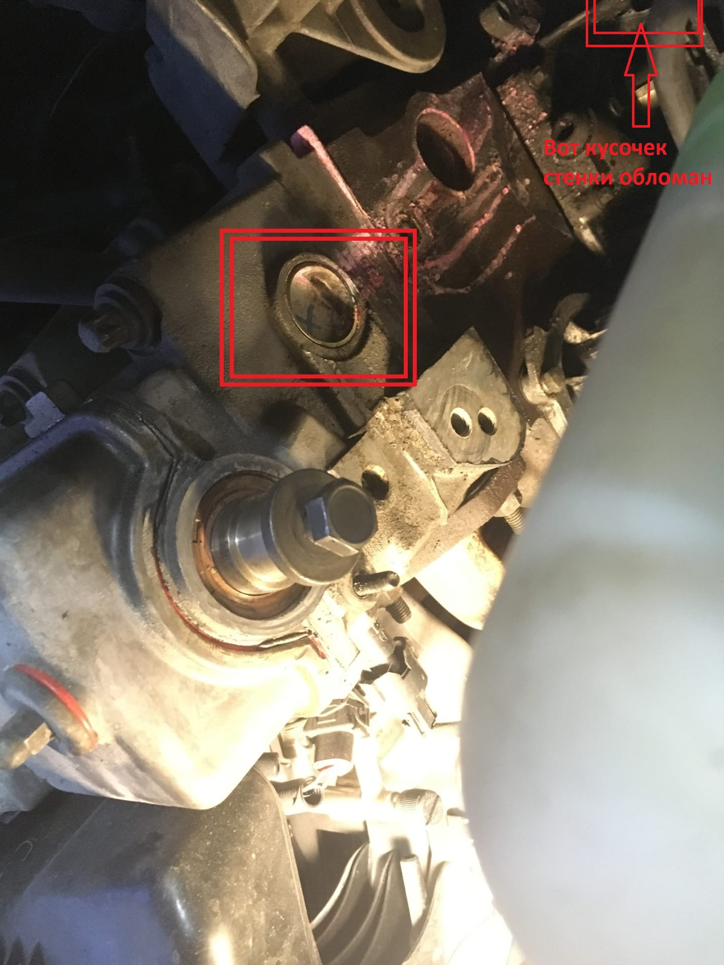

Но тут случилось… Очень жесткие звуки из под кожуха ремня ГРМ…
Какой-то ди*** прикрутил кожух ремня ГРМ на дерьмо болты и даже вместо шайб использовал гайки… Жесть… Вся эта херня открутилась и каталась вместе с ремнем ГРМ :) хорошо что вовремя было замечено…
Фото мало… Но немного есть:
Ободок маслонасоса крышки маслонасоса или как там обломило…
Так же пробка верхняя прогнила немного… Антифриз немного уходил…

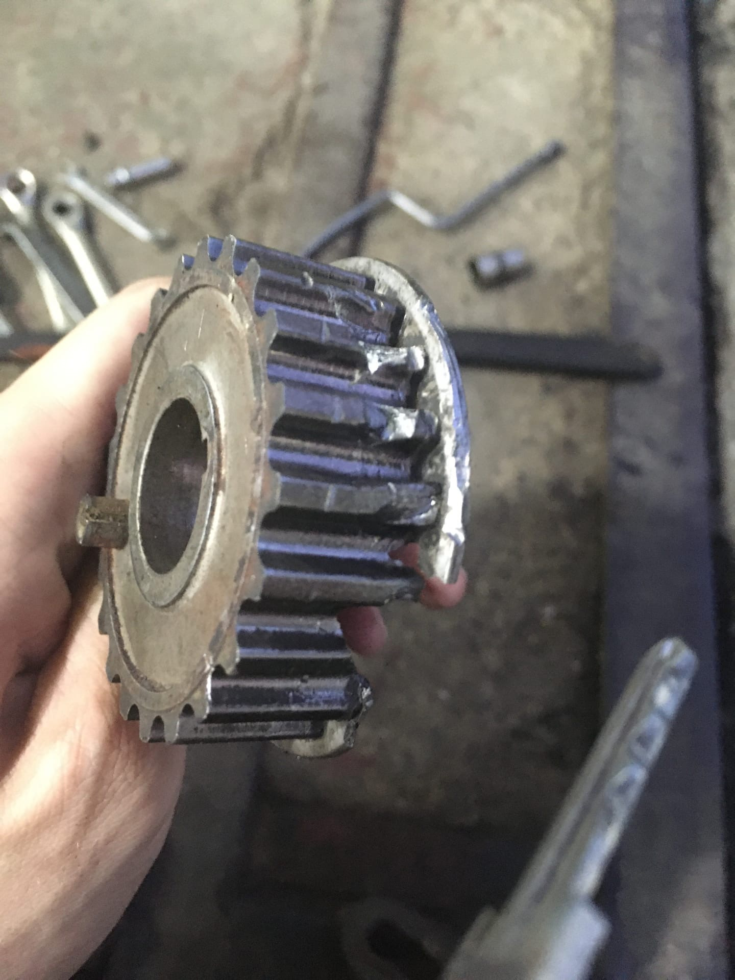

Волшебная шестерня…
Теперь жду запчасти, т.к. у нас в маленьком городе такого нету…
Буду покупать пробку, защиту ГРМ и шестерню (ремень ГРМ уже купил, так как старый потерся об защиту…)
Лучше следить чтобы защита не болталась… :) А так бы поездил еще и привет капиталка, двигатель безвтык…
