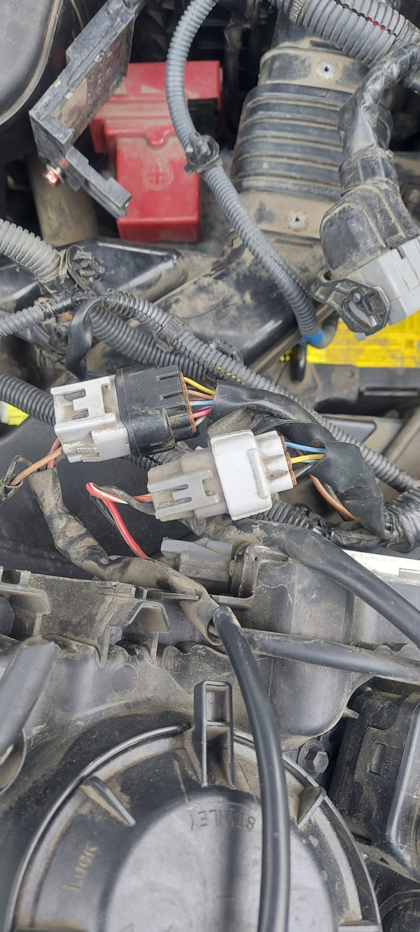

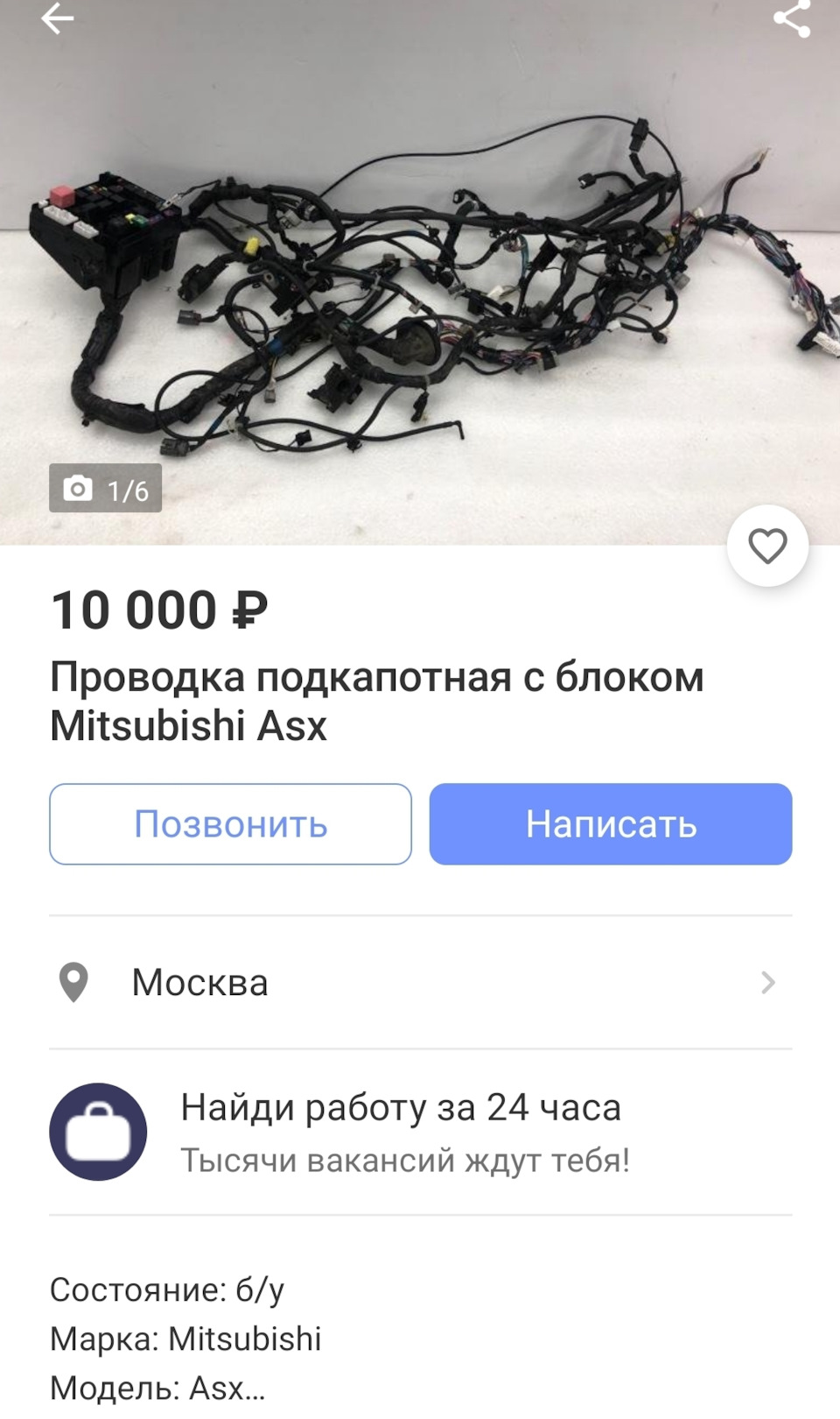

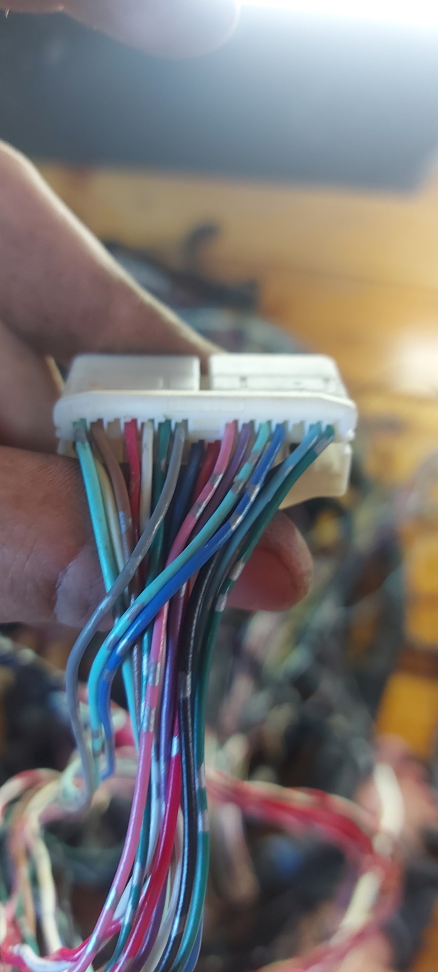

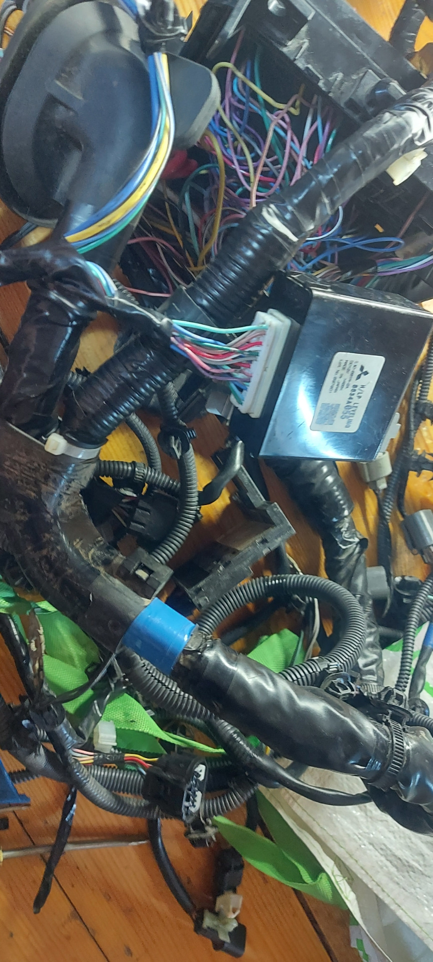

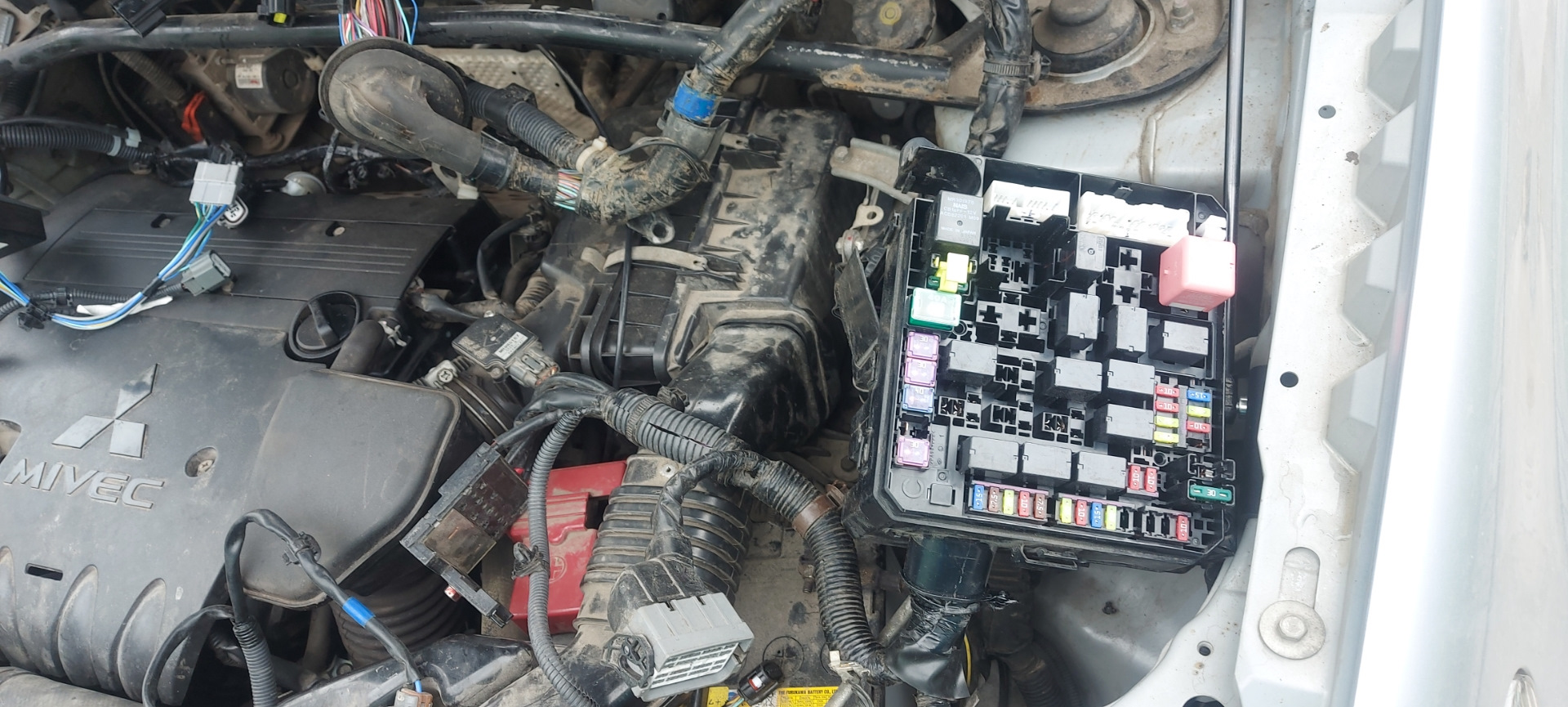

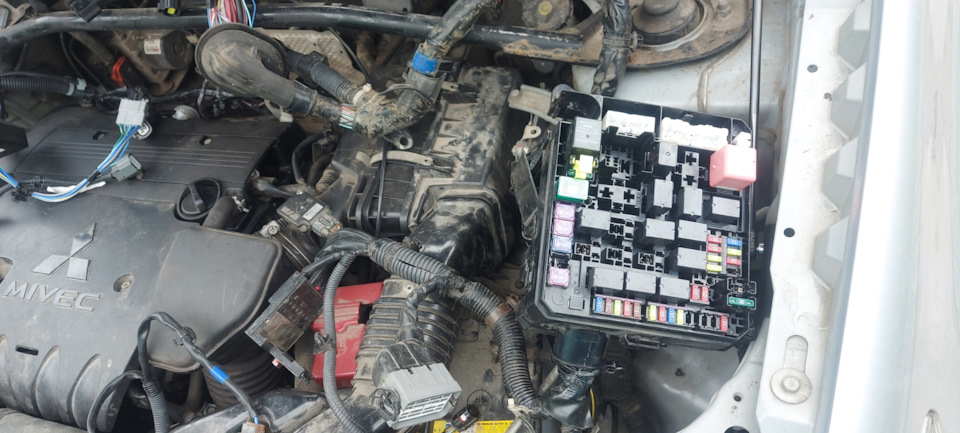

Проблема заключается в том, что в моей комплектации отсутствует необходимая моторная проводка под передний датчик положения кузова, также нет 2 разъёма на ксенон ну и соответственно нет проводки на сам блок AFS. Меня это очень сильно опечалило и я начал поиски максимальной моторной проводки под ксенон и прочее. Сказать по правде найти леворульную проводку, а ещё и максимальную оказалась практически нереально. Но мой соколиный глаз 👁 обнаружил на авито проводку от машины 2019 года и даже при условии что она была под галоген в проводке были доп провода на блок AFS и по 2 разъёма на фару. Цена конечно огромная.
Торганул и забрал за 9000. И я такой радостный все теперь можно будет поставить, ага размечтался. Отсутствует проводка на передний датчик положения кузова, но не беда заехал в LancerRazbor купил за 1500 руб. праворульную проводку и в выходной начал выплетать разъём на вплетать его в новую проводку.

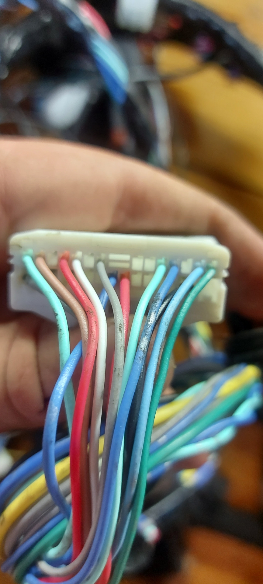

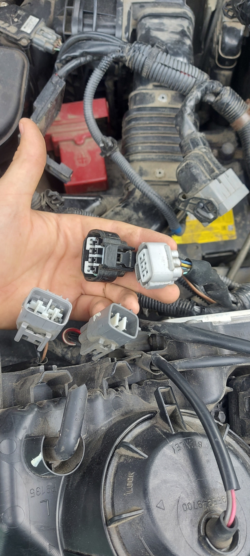

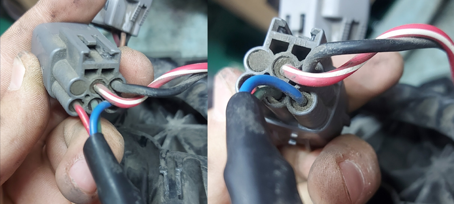

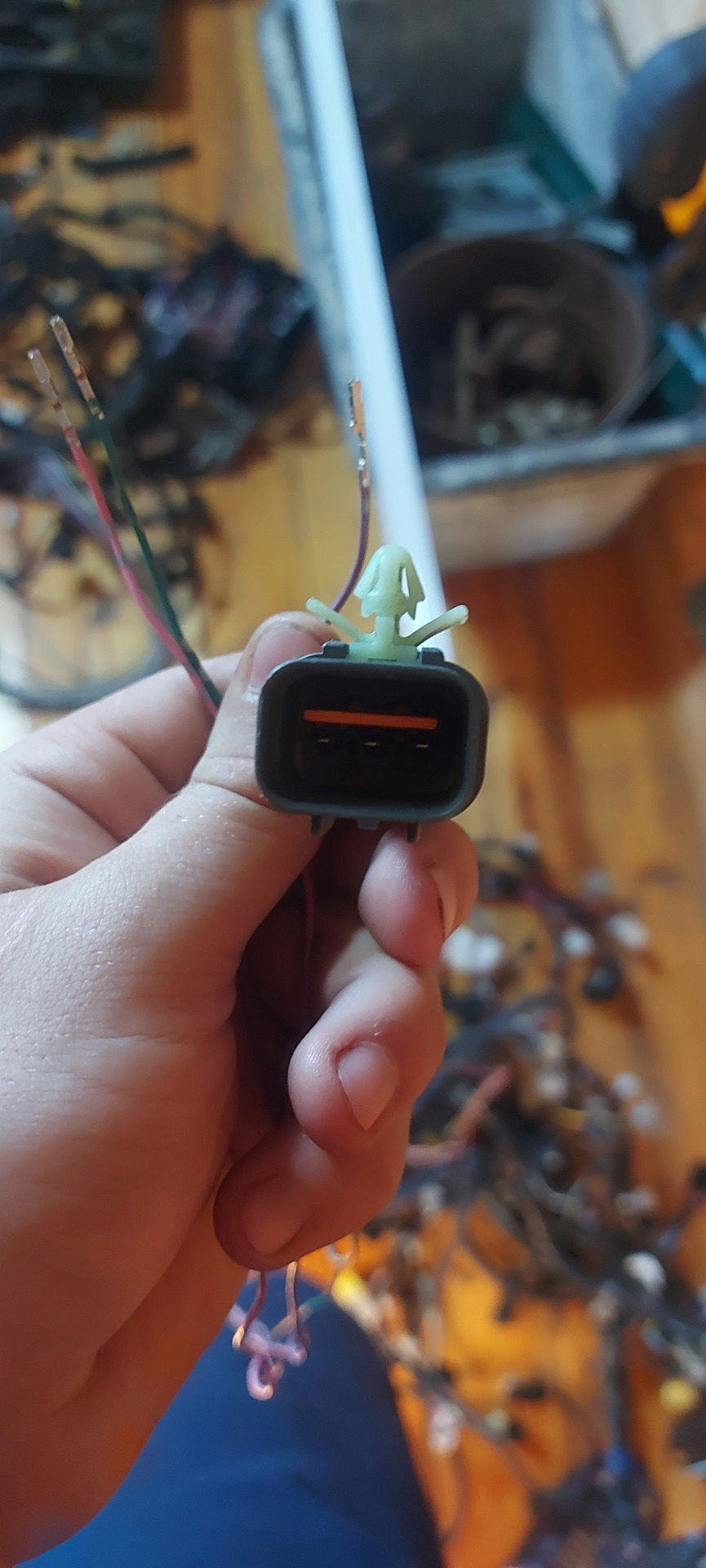

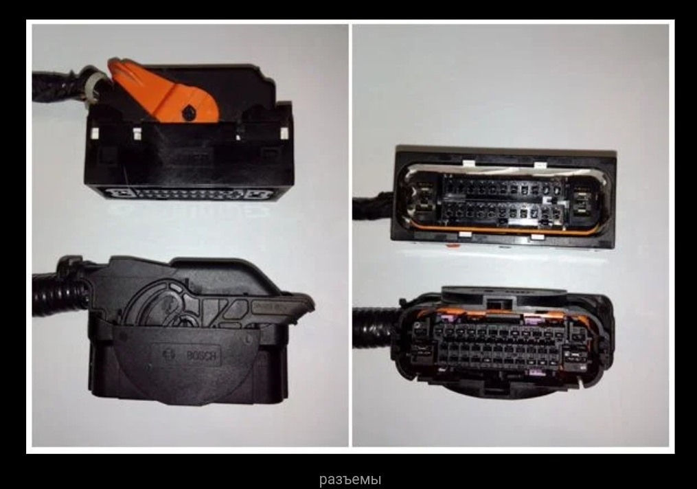

Вот такой разъём нужен был.
Вот разъёма на блок afs до.
А вот уже после моих переделок.
Вот вставлен в блок

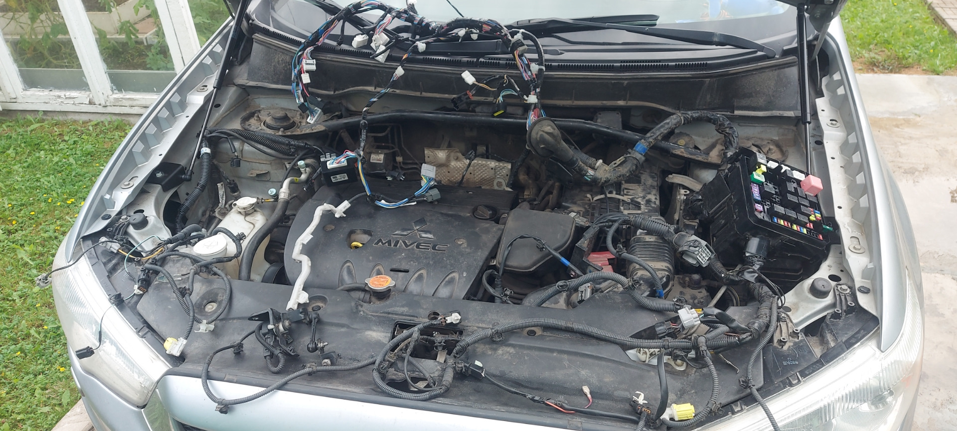

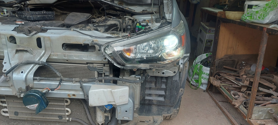

Пошёл на радостях все раскинуть и смотреть.

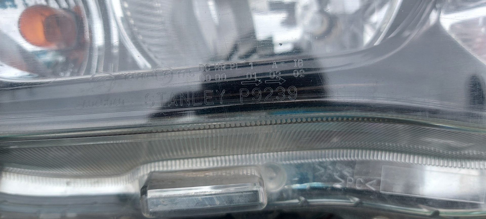

Кстати вот доказательства что фары оригинал под левый руль

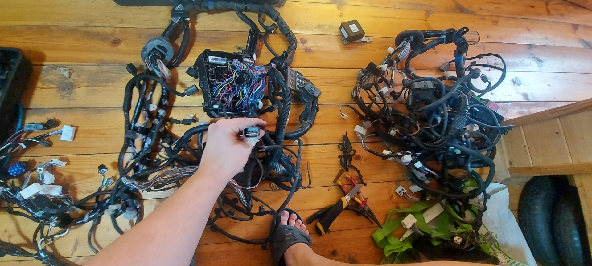

Ну и тут думаю ну все шик блеск красота, а вот ни фига, очередная проблема проводка 2019 года и соответственно на 2019 годе блока ABS нет, там стоит уже система ASC и выясняется. Начиная с 2014-15 годов на машинах ASX блоки ABS имеют двухрядный разъем от TE Connectivity, а блоки ASC трехрядный разъем BOSCH. Вот они на фото для сравнения.
Ну вы знаете это как просто контрольный выстрел. Мало того такая же хрень вышла и с kos но об этом я напишу в другом борт журнал. Вот серьёзно хотелось бросить все на фиг и даже были мысли продать и взять максималку с панорамой, вот на сколько меня все выбесило. Ладно был вечер, бросил машину как есть в гараже и ушёл спать. По итогу раздумий было принято решение отложить заводской вариант и заколхозить под ручной корректор (не ну я что зря выложил 40 тысяч за фары и они будут просто лежать в гараже, а в переди зима когда будет почти всегда темно) полистав борт
журналы из них был только один толковый вот www.drive2.ru/l/547080978049270934/ и даже мне подсказал в вопросе куда девать лишний провод с блока розжига, но обо всем по порядку.

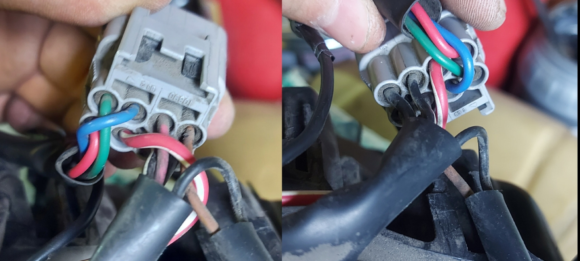

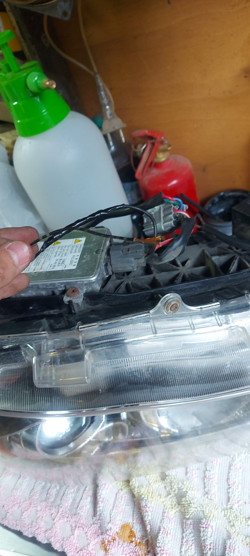

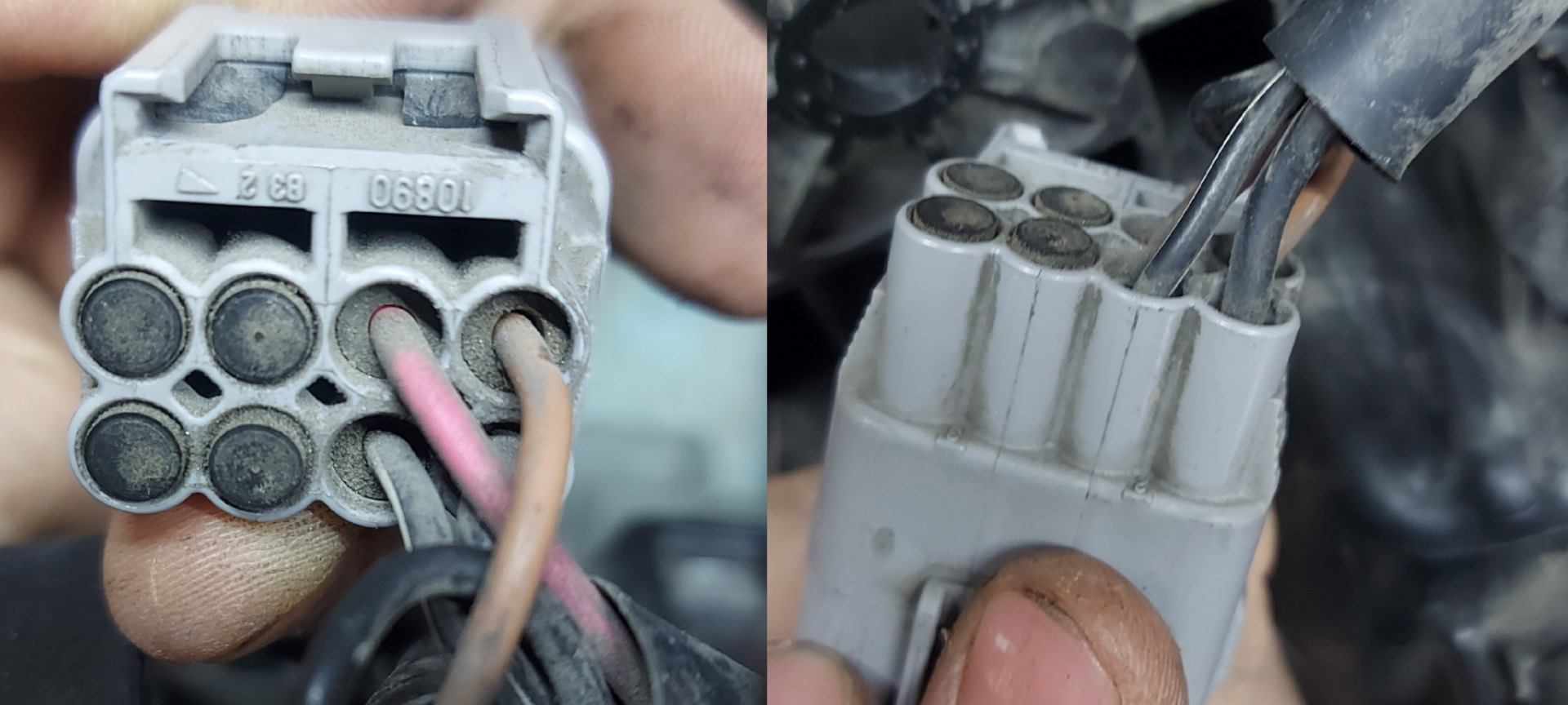

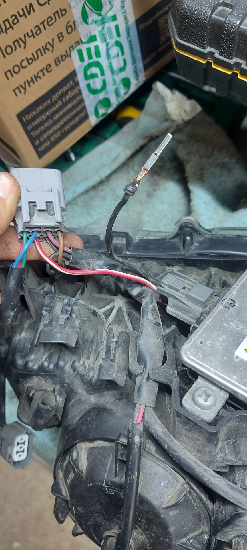

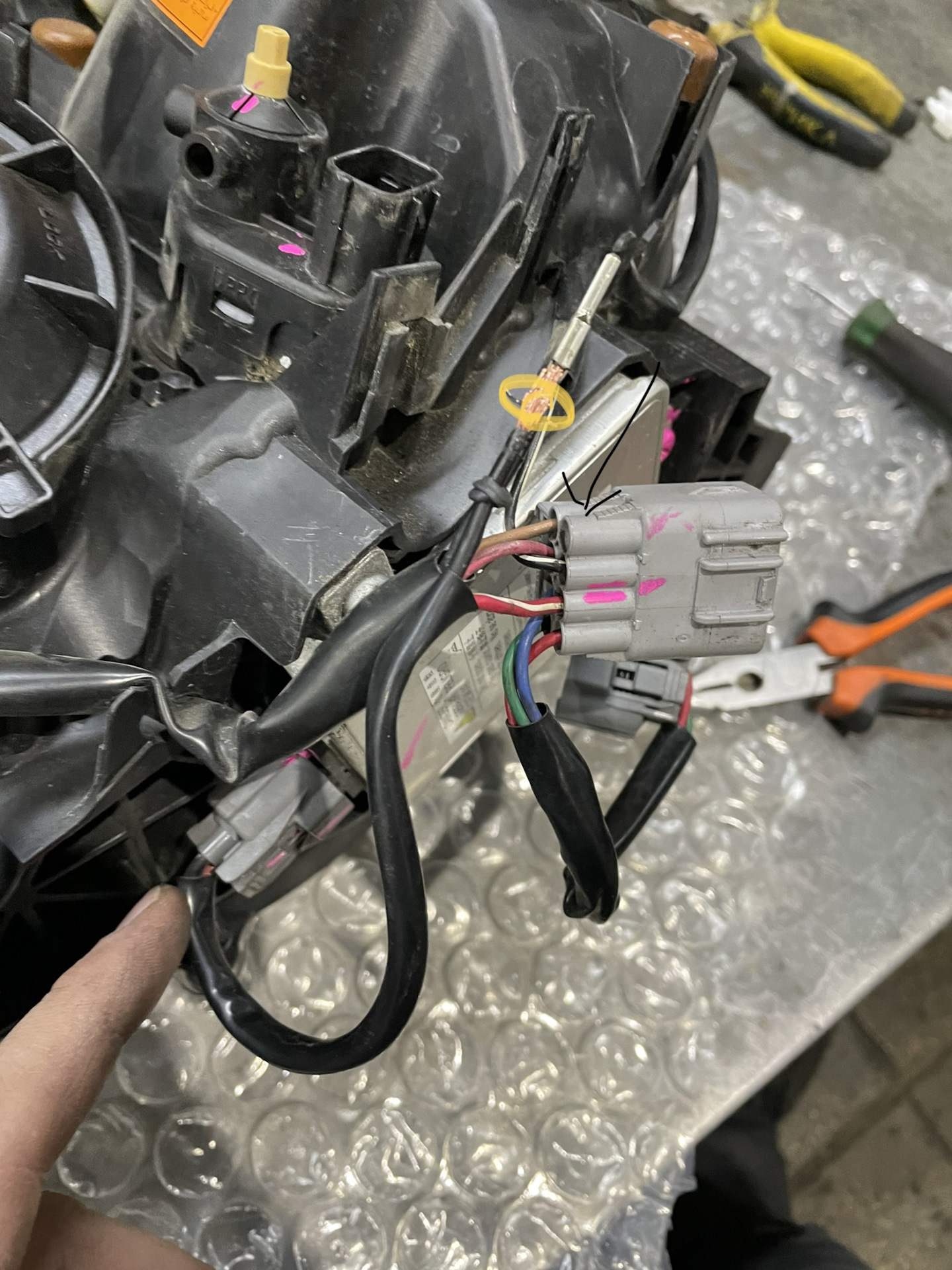

Вот распиновка с завода на ксеноновой фаре
А теперь как нужно перепиновать чтобы было под ручной корректор.

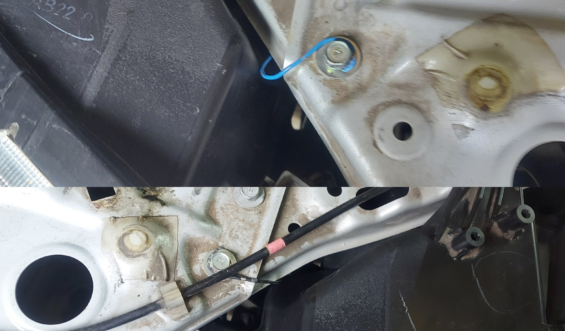

И у нас остаётся 1 чёрный провод из блока розжига.
Короче после консультации с человеком который это уже делал и моих раздумий, нужно было просто кинуть этот провод на кузов с 1 и 2 фары(в моем случае была хитросплетенная система чтобы сохранить этот пин и ничего не обрезать). Из праворулной проводки был выплетен пин мама и соединен с этим пином а провод кинут на кузов.

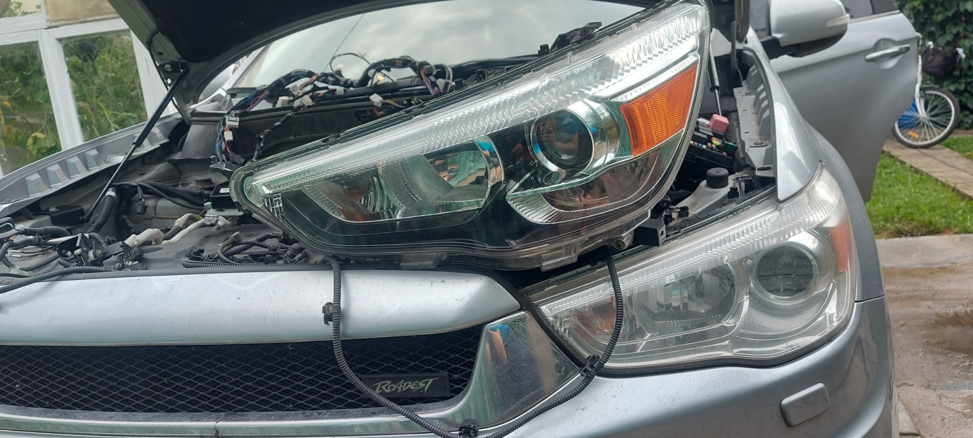

Вот проводки с каждой фары.

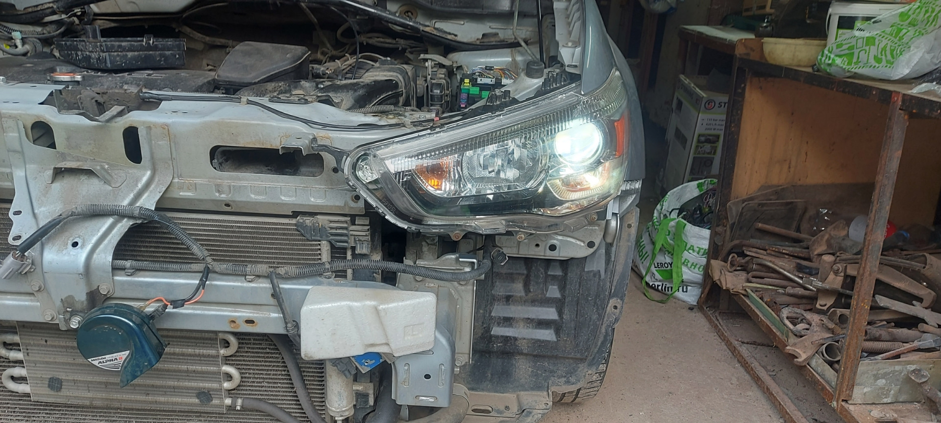

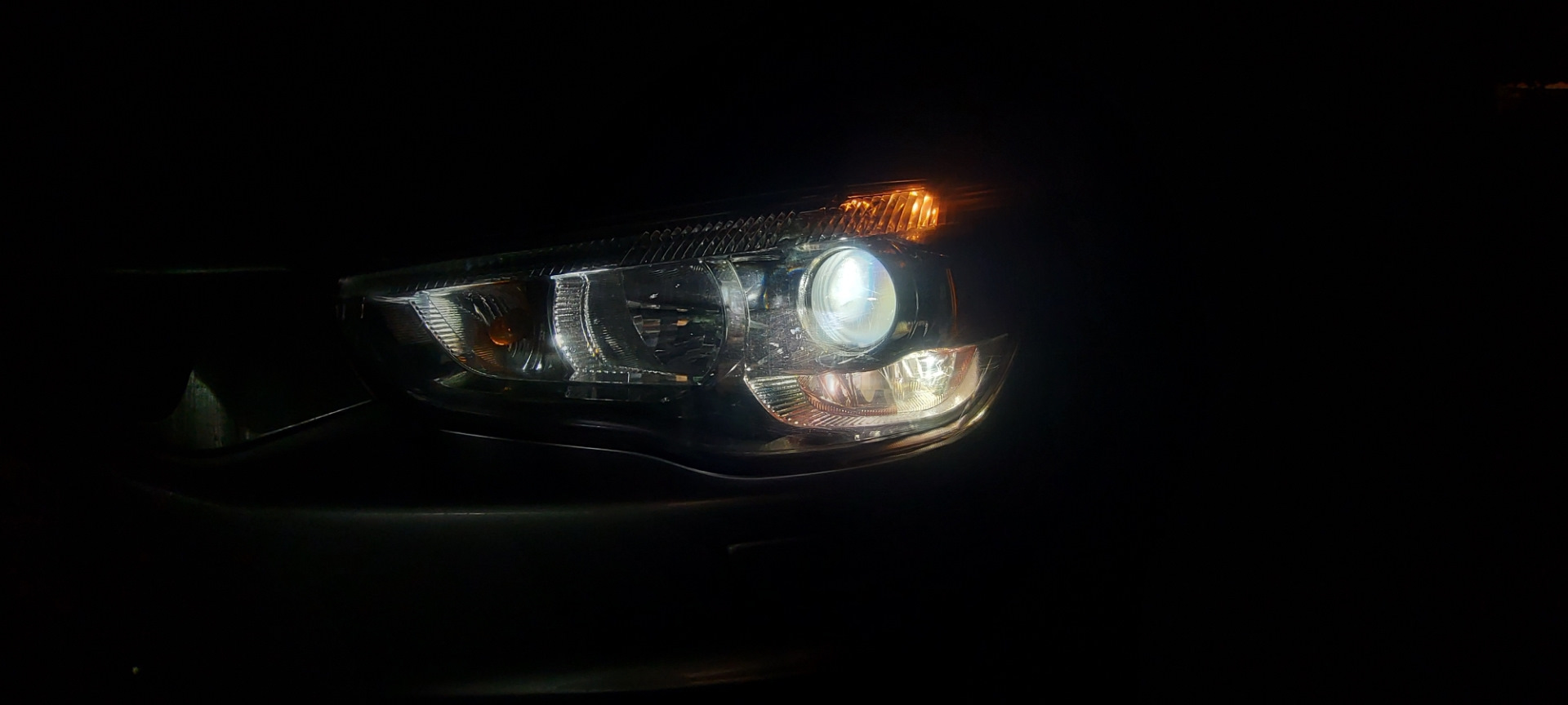

Ну и долгожданное пробуждение зверя.

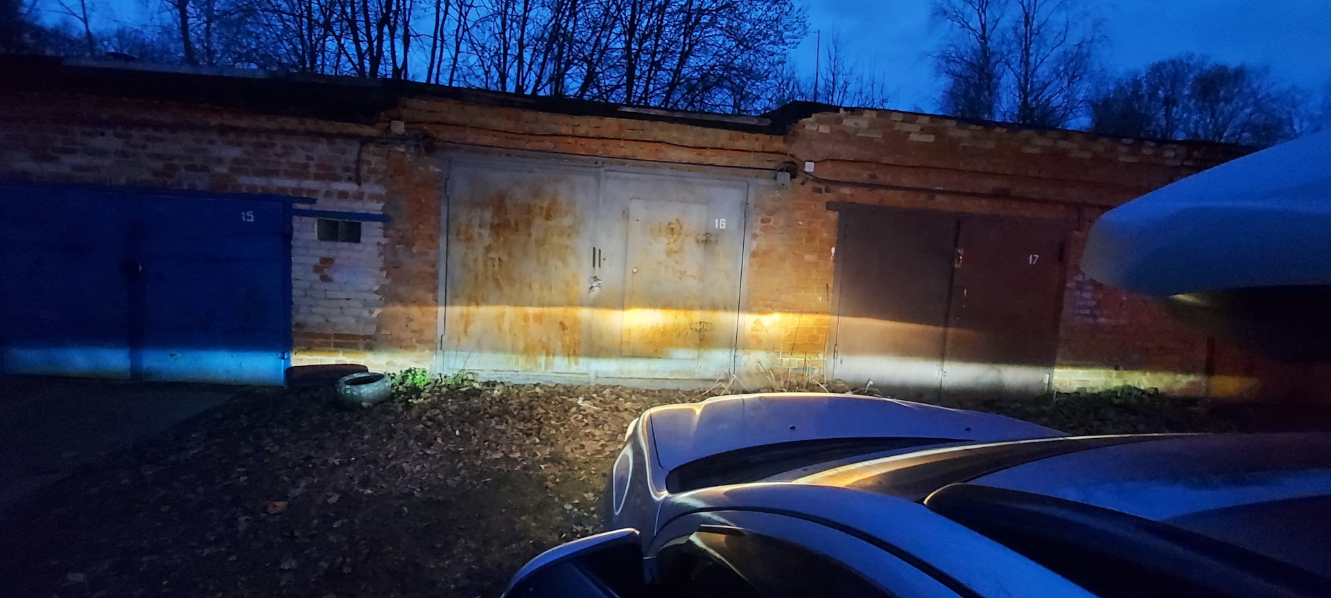

Есть нюанс так как блок автокоректора не подключён и соответственно система динамических поворотов тоже, фары что левая что правая будут постоянно светить широченным пучком.

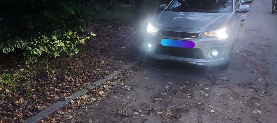

Вечерело, я уже собрал салон и бампер и вот оно то самое чувство когда хоть и не завод, но все что ты делал было не зря.

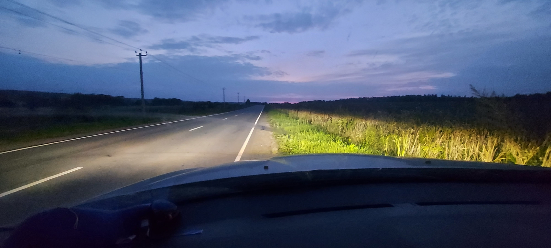

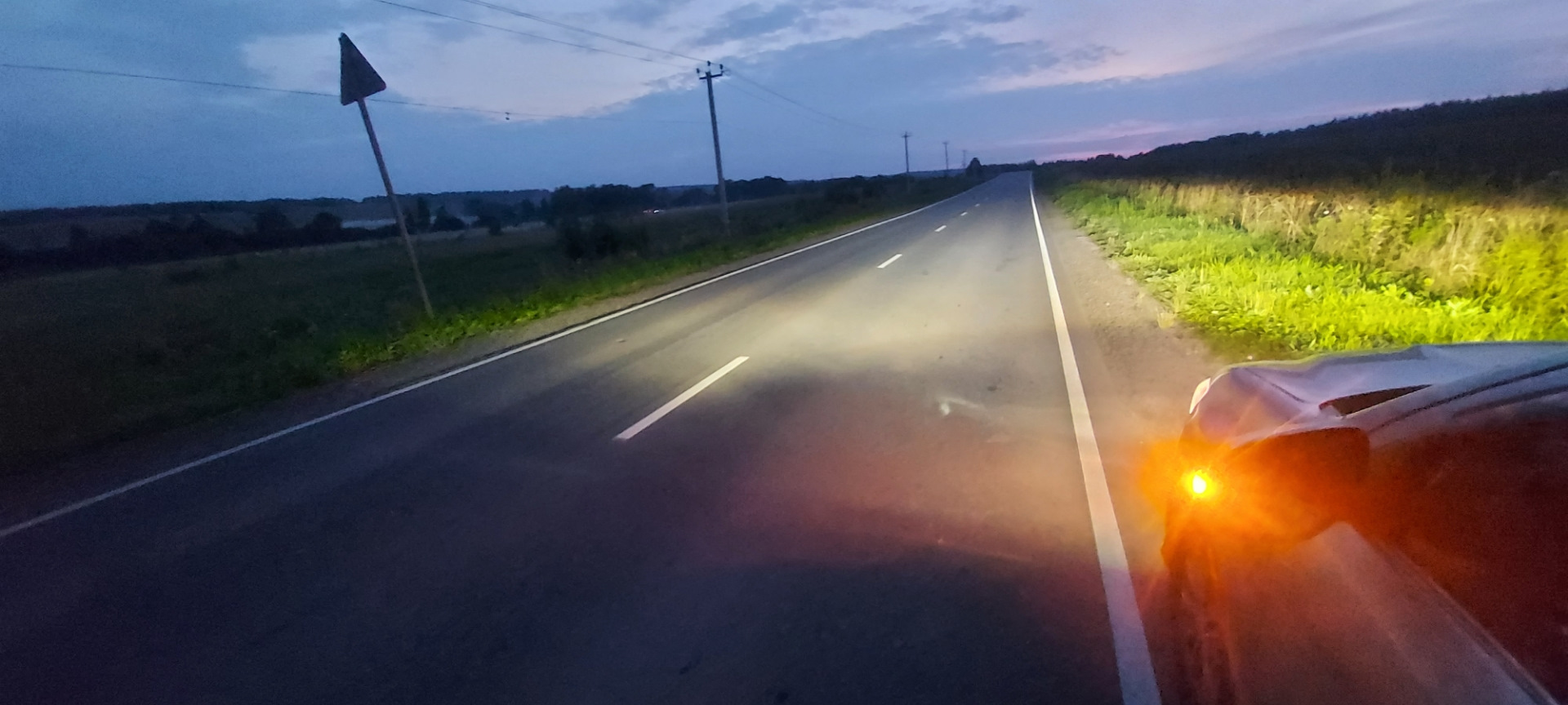

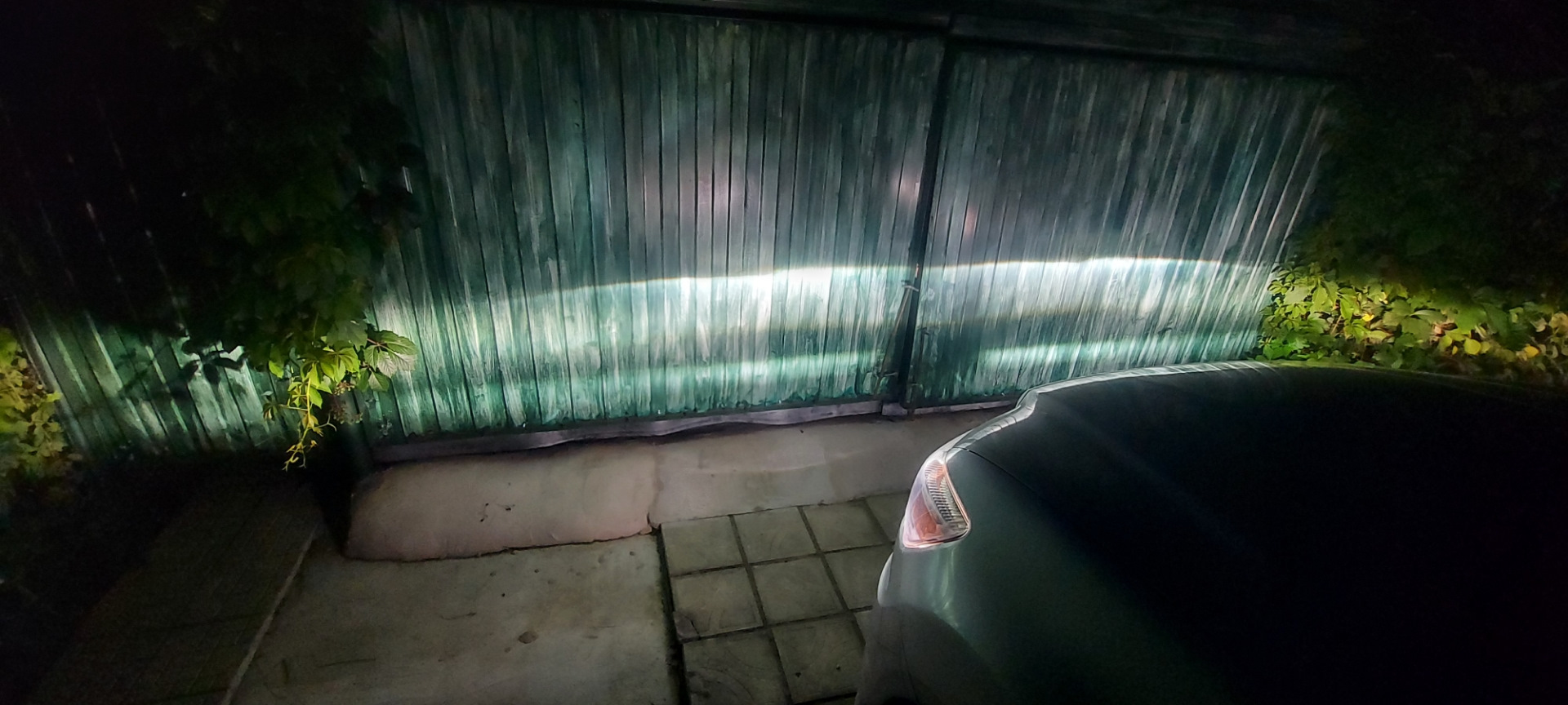

Стемнело ещё сильнее и как выяснилось позже ксенон по яркости пересвечивает мои led птф от outlander 3 и ещё шире светит чем птф, короче моя жизнь не будет прежней и как же я рад после всех подлянок получить такой топовый результат, позднее обязательно постараюсь сравнить с полностью led outlander 3 мне интересно кто кого пересветит по яркости, но по ощущениям или ровно или немного пересветит ксенон.
Вид из салона.
Вид с улицы.

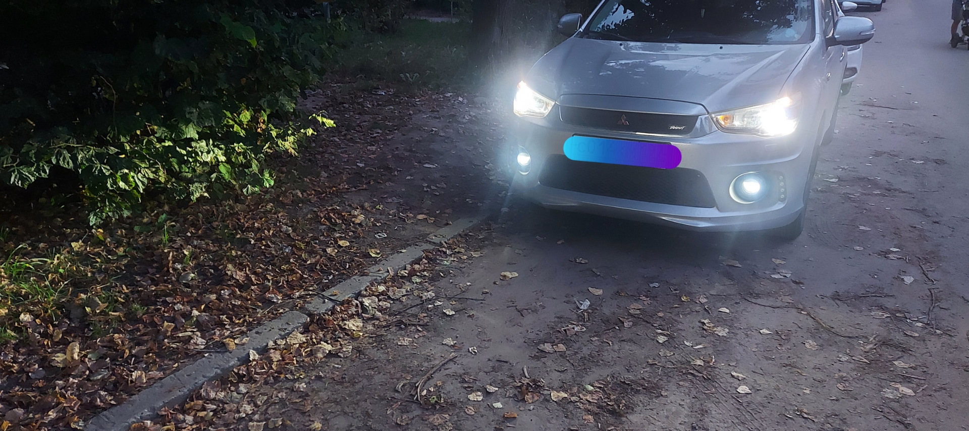

Вот он ночной выжигающий свет, прощай галоген.

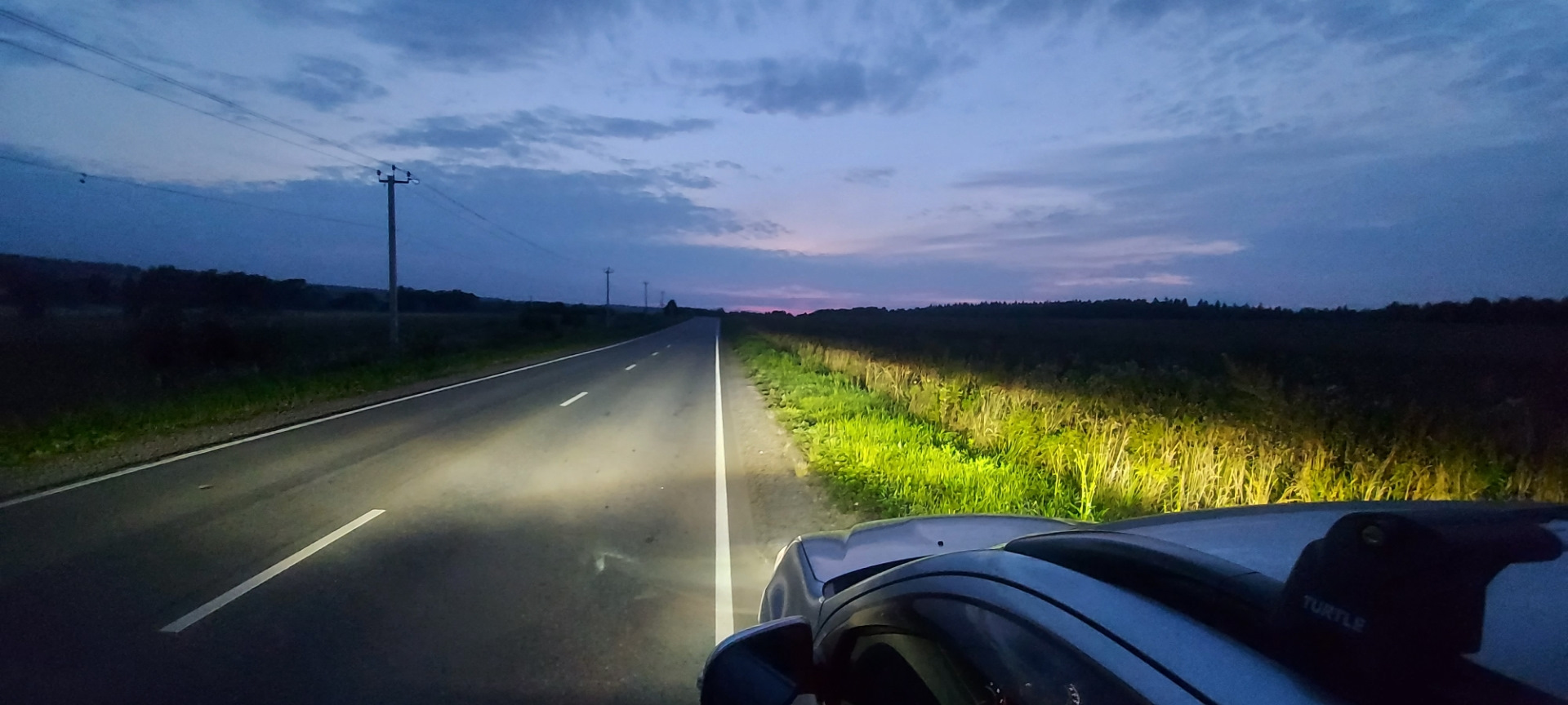

Лес, поздний вечер led птф и ближний ксенон.
Тоже самое только теперь с дальним.
Красота!
Как же они светят в живую это просто не передать словами и даже фото просто день в ночи.
Ну получилось как то так, честно говоря думал бросить все, но даже такой результат меня очень преободрил и порадовал. Я не буду говорить, что с ксеноном и системой afs закончено, пока я это откладываю на следующий год, надеюсь я её все равно реализую, ну пока будем довольствоваться этим.

Для минимизации колхоза с проводами (массой) кинутой на кузов, этот черный провод подключить к точке соединения всех масс в проводке фары, она в чёрном кембрике, можно найти по утолщению.
Ну это планировалось сделать временным решением, так как я все ещё думаю заморочиться и поставить максимальную штатную косу под капотом, чтобы прям завод был.
niikkk
Я эту массу соединил с массой габарита и вроде все ништяк

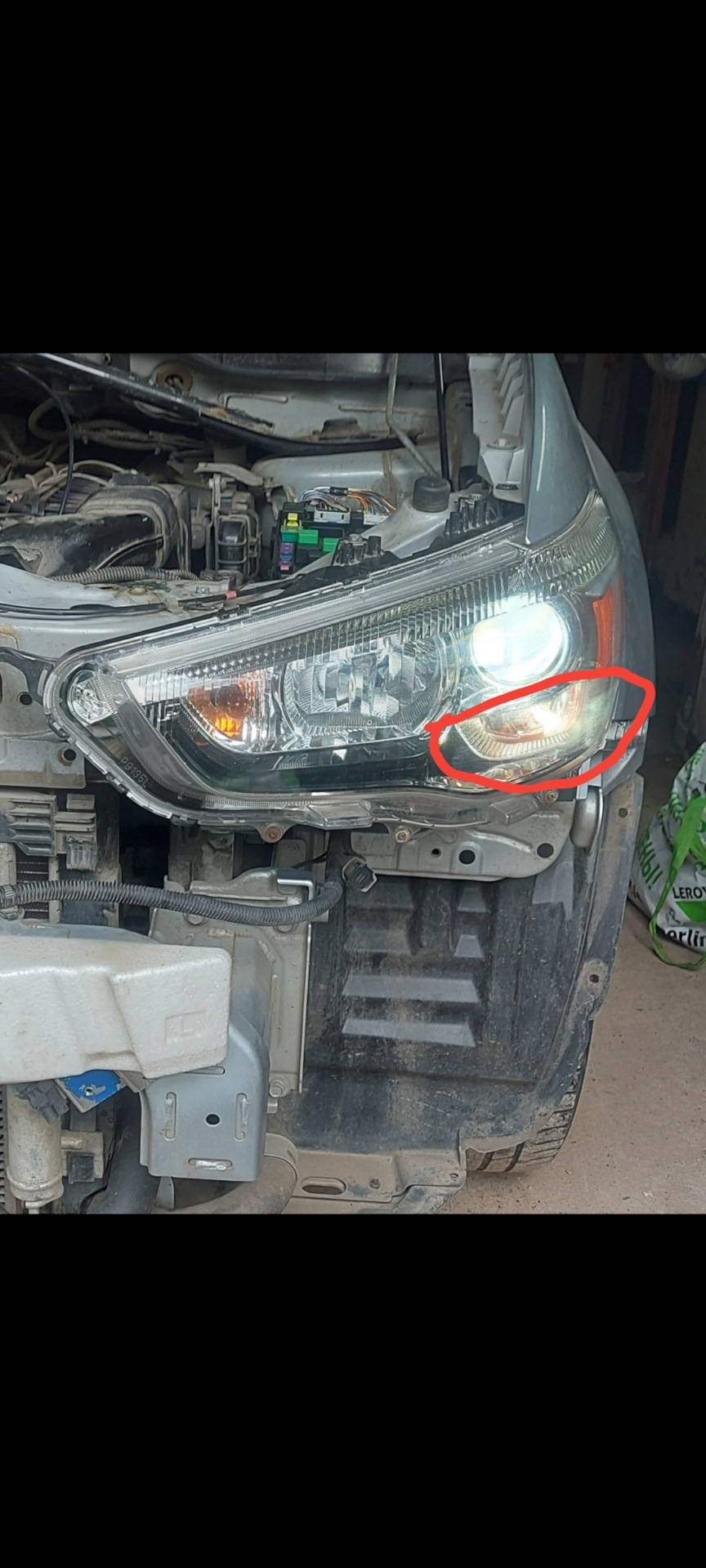

Привет. Тут в комментария все верно пишут нет у нас в ксеноне шторок под afs. Фары так называемые широкополосные нижняя секция фары ( розовая) постоянно получает свет через отверстие от ближего. А что касается ввтокорректора, то я бы на твоем месте с ним не морочился от него больше проблем чем пользы, тяги постоянно закисают, если уж нагрузишь машину ручным корректором свет.
Согласен. Лучше ручной корректор!
Virus-Viper
Ну так как информации по работе ксенона на asx мало я действительно думал, что боковое подсвечивание работает через шторки. По поводу корректора очень хотелось реализовать по штатному через блок, но по факту конечно можно и ручной оставить, что касается тяг это не проблема есть LancerRazbor или можно универсальную поставить.
Поставить не проблема, проблемы начинаются потом, когда машину часто не грузишь и тяги стоят в одном пооожении, причем за очень короткое время, а дальше или их ремонт или замена. Я себе изначально тоже хотел автокорректор поставить, но именно из за его проблемности бросил эту идею
Ну с загрузкой проблем нет, а на счёт тяг, по неровностям едешь они же меняют постоянно свое положение, эсли бы действительно они постоянно не работали япошки бы их не внедряли.
Нет не меняют положение постоянно от неровностей, только при загрузке авто и то с задержкой . Можешь это проверить, когда у будешь у Георгия на Стахановской, поопроси на rvr включить ксенон и покачай машину.

Niikkk правильно написал, в линзе под лампой есть окошечко с прозрачным стеклянным выступом, поэтому когда включен ближний-обе допсекции светят
Нет там никаких шторок, поверьте владельцу максимальной комплектации с такими фарами
Ну спорить не буду
Единственная поправка, на АСХ нет системы динамической подсветки поворотов. В доп секциях под линзой вообще нет ламп, там стеклянные выступы с самих линз, то есть эти допсекции работают всегда
Вообще то есть, там стоят шторки которые открываются и закрываются при повороте колёс, но так как нет проводки на блок эти шторки постоянно открыты.
Нет там шторок никаких ни приводов под шторкой там есть отверстие под лампой, через него идёт засвет в бок на постоянку

AFS в этих фарах работает всегда! и не зовисит от поворота руля!
sokol-981
Я разбирал эту фару и шторки никакой не было, до меня в неё никто не лазил)
Ну я уже Артёму все написал, но повторюсь в моем понимании этот отсек должен был загораться при повороте руля, ну и соответственно я думал что там стоит регулируемая шторка. Но как выяснилось этот отсек постоянно горит и ничем не регулируется.
Называется широкоформатный ксенон, из-за большого угла освещения)
Да вообще, он светит даже шире чем led птф от outlander 3. Результат превзошёл мои ожидания, не знаю почему раньше не поставил его. Фото led птф ещё с ближним галогеном.
Это ты ещё в галогеновую фару ASX — LED Philips не ставил, вот то вообще огонь, даже Мерседес W223 с его умными фарами Mercedes Digital Light пос@сыв@ет в сторонке…👀
Не ну самый топ это поставить линзованный led. А вот по поводу просто led ламп есть вероятность того, что сотрудники не оценят такое улучшение и начнутся не нужные вопросы.
Не начнутся, вон половина ветки АСХ ездят, светят круче любого ксенона, гарантия и все дела, причём легально, и такие лампы — они законны и полоска есть, просто чек полицейским показываешь и вопрос исчерпан, извинятся и отпустят🤷🏻♂️

Одно не понял — почему нельзя было выплести нужные провода из донорской проводки и добавить к своей? Куда проще, чем полностью менять проводку, которая ещё и не подходит.
Просто напросто вы не видите всей картины, во первых эту уйму проводов нужно знать куда вести, во вторых при протяжении доп проводов будет куча соплей которые нужно будет кое как прелелать. Я уже молчу о протяжке проводов через большую Г обратную резиновую колодку (поверь мне я 3 провода мин 20 протягивал через неё, при условии что коса была у меняв руках, а не на машине), ну и третье финалочка нужно ещё подвести провода в блок предохранителей под капотом. Вот поверь ни фига не легко все это делать, я из 2 проводок, сидя на стульчике собирал косу 2019г, чтобы было все красиво (блок предохранителейбыл побит и пришлось его восстановить) и разбирал и смотрел что куда, и протянул всего 3 провода под передний датчик, на все манипуляции ушло +- 3 часа. А протягивать кучу проводов на машине, ещё и нужно знать что куда должно прийти, ну это не по мне.(на мойвзглядпрощепоменятьвсю косу чем заниматьсянепонятными хитросплетениями. Собственно с проводной салона я так и сделал, была среднинькая, а уложил максимальную с rockford, парктрониками, kos).
Я представляю эту картину. Потому что именно так и делал это на Лансере, на котором ситуация с проводкой на ксенон была один в один. Снимал торпеду, протягивал через штатный "чулок", соединял в подкапотном блоке предов. Всё это делал первый и единственный раз на парковке возле работы в течении недели после работы. Единственное, что добавленную проводку не вплетал в штатную, а просто проложил параллельно ей. При этом это я не электрик, не занимаюсь авторемонтом. У меня был сервисный мануал со схемами на машину, желание иметь хороший свет и понимание, что в автосервис с этим идти нельзя.
