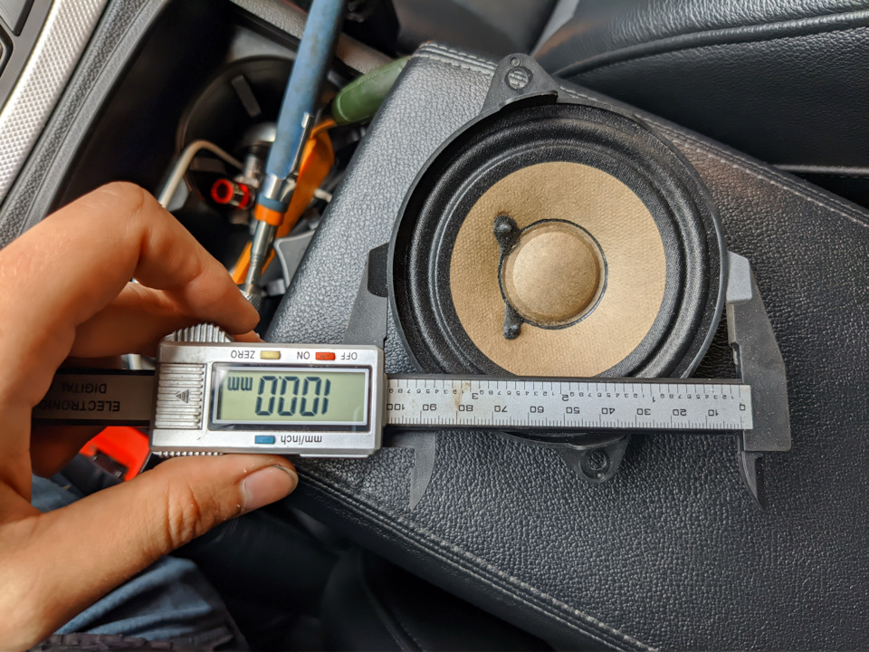

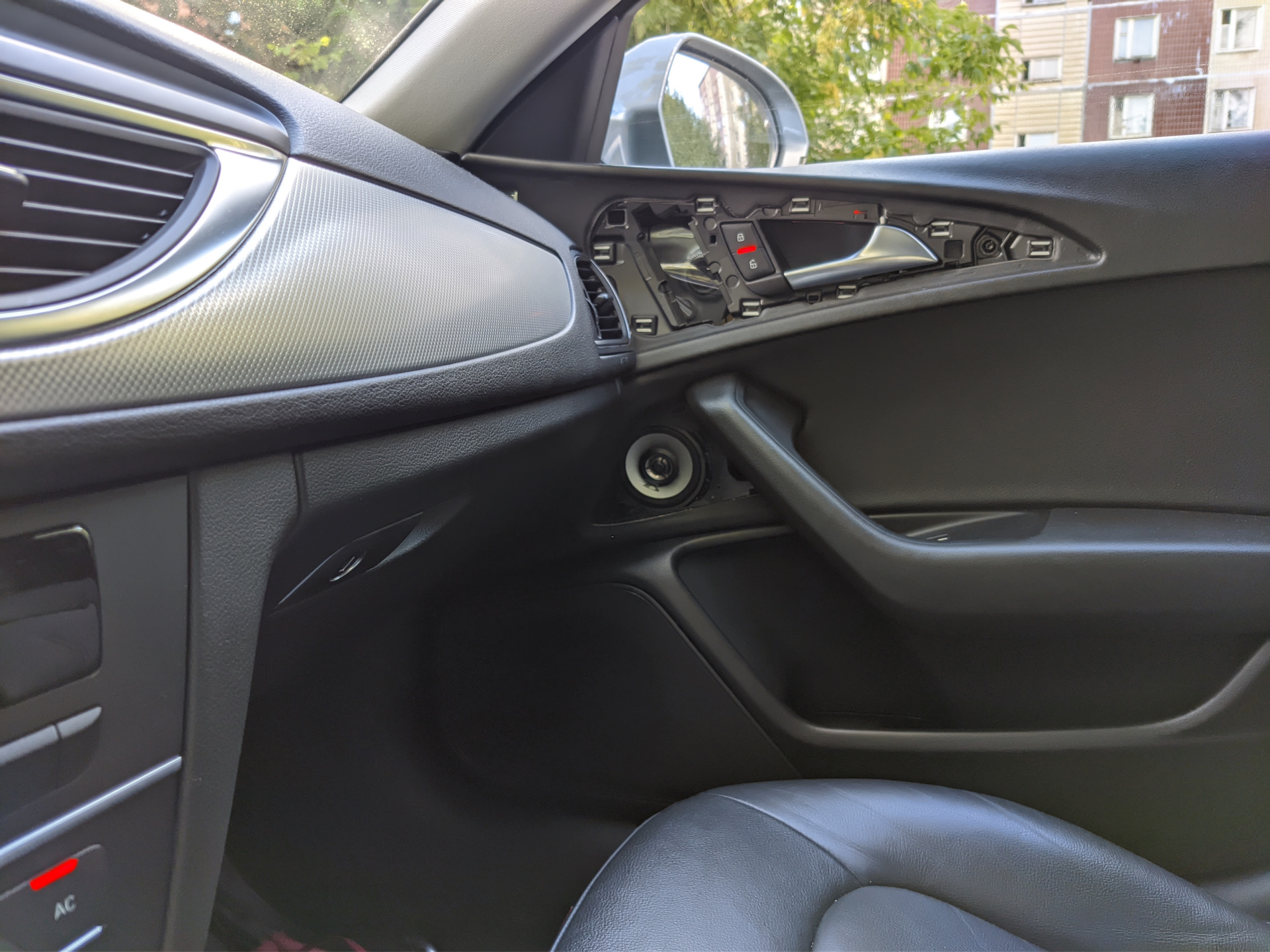

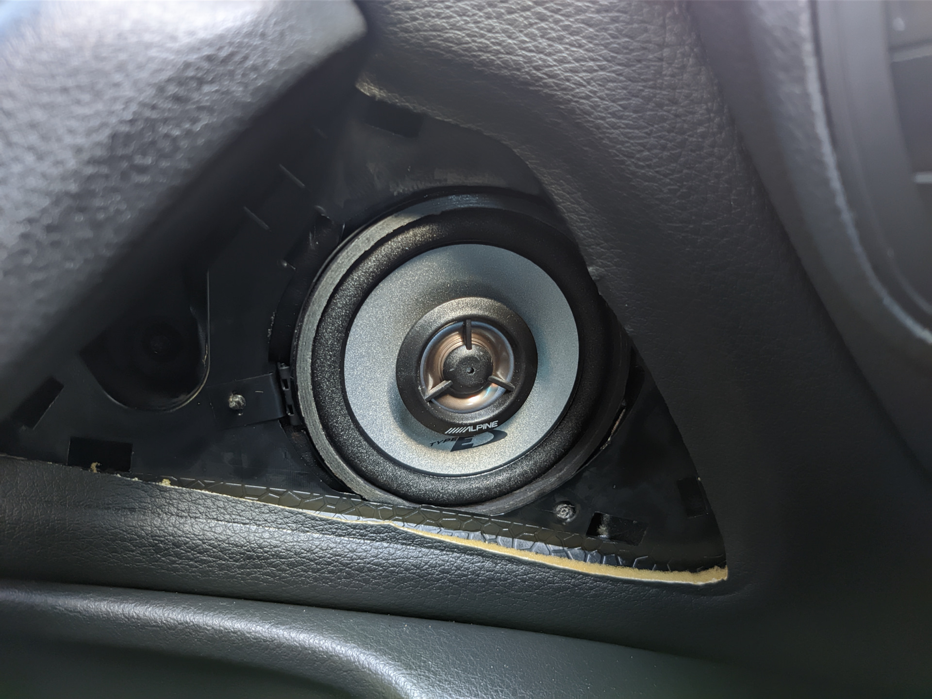

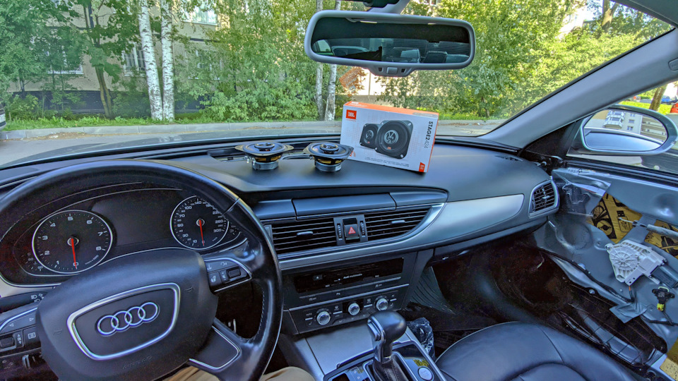

Решил поэкспериментировать с музыкой и установить среднечастотные динамики (точнее широкополосные) в передние двери и заменить центральный передний динамик. Я понимаю, что это всё "баловство" и из этой RMC что-то качественное получить невозможно, но после установки дополнительных динамиков звук стал лучше, и теперь нет такого эффекта, как будто играют только передние динамики возле лобового стекла, но для настоящих "ценителей" звука всё же нужно задуматься об установке нового усилителя.

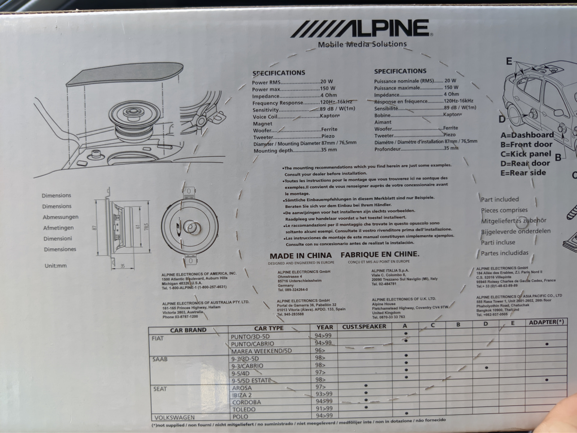

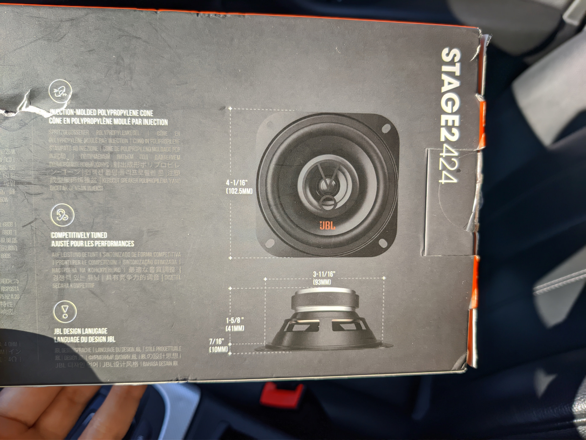

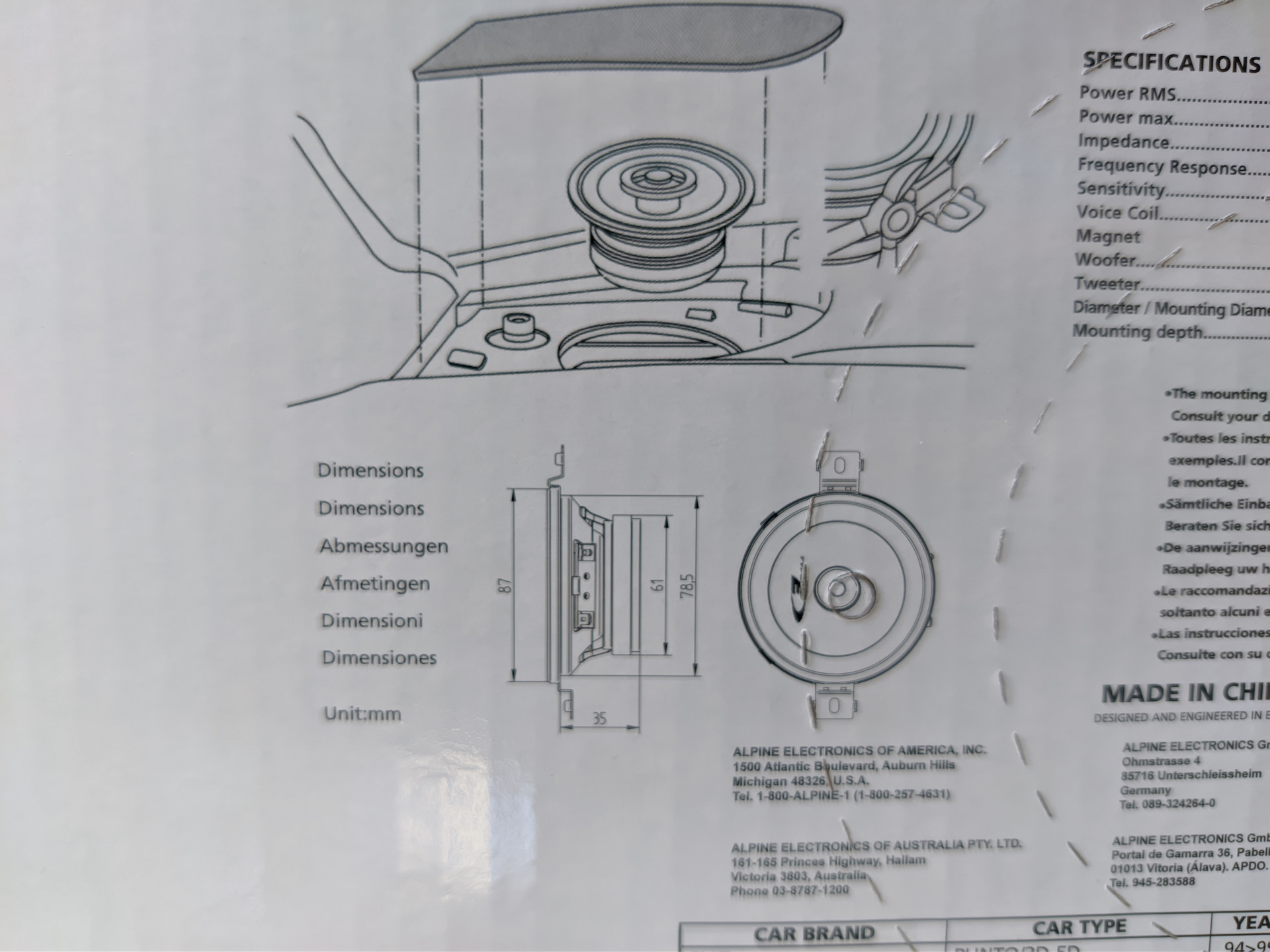

Куплено:
Alpine SXE-0825S — 9см, 4Ом 20 Вт, 89 дБ, 120 Гц — 16000 Гц
JBL Stage 2 424 — 10см, 4Ом 25 Вт, 88 дБ, 75 Гц — 20000 Гц

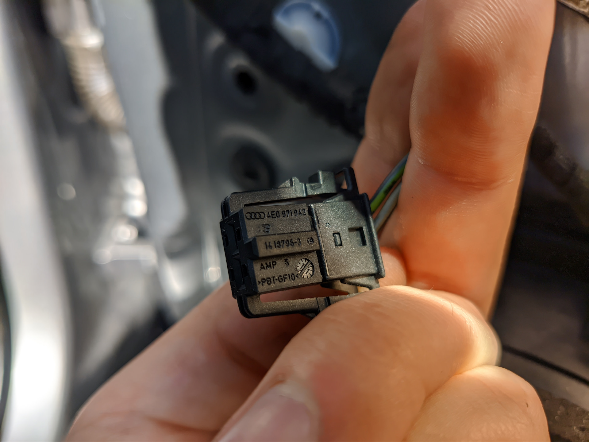

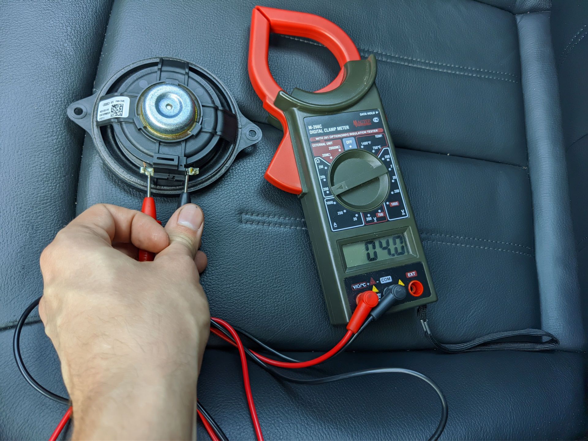

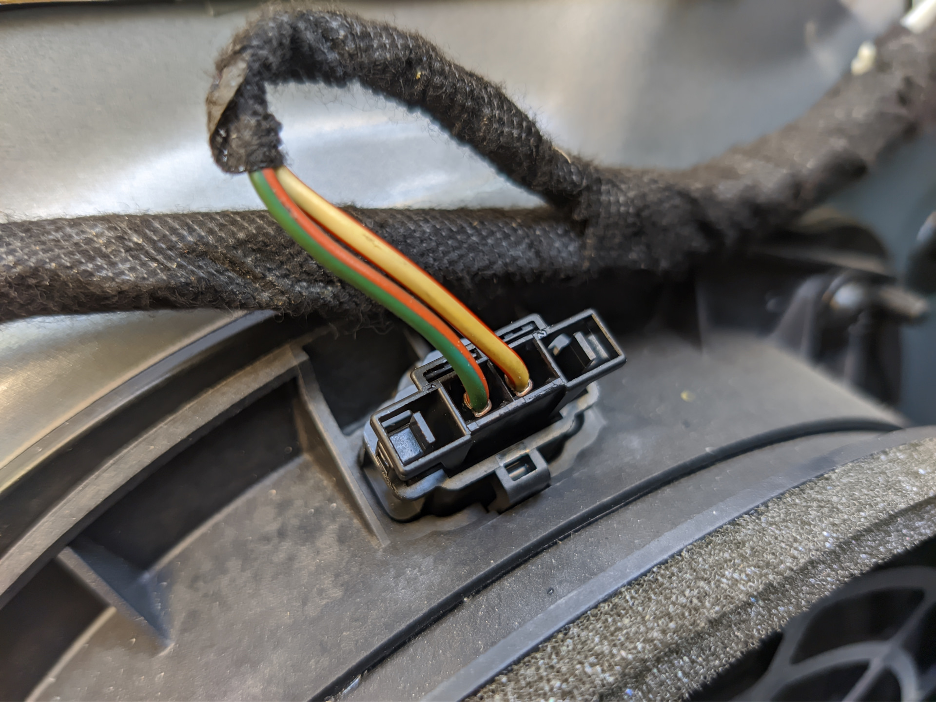

UPD Допустил ошибку с определением полярности динамиков, лучше определять с помощью обычной пальчиковой АА / ААА батарейки, при правильной полярности динамик двигается наверх, при неправильной — вниз.
Видео на ДЗЕН: dzen.ru/video/watch/612fbcb827935601b65831f5
Отдельное спасибо за схему подписчику maxtractor
Правильная распиновка полярности динамиков:

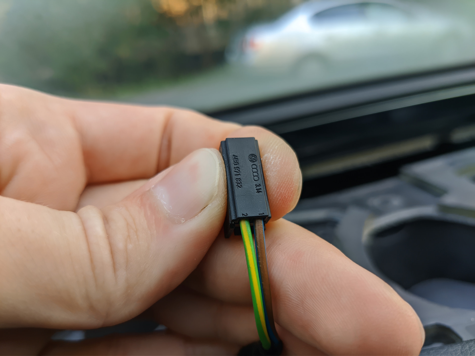

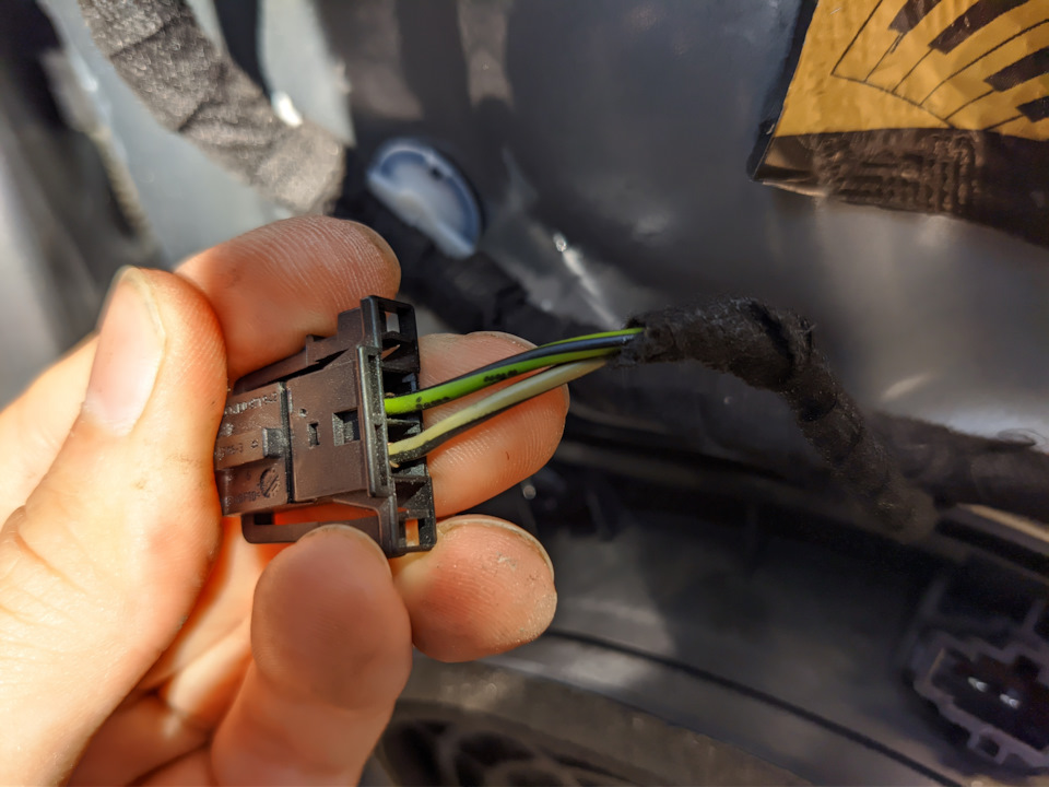

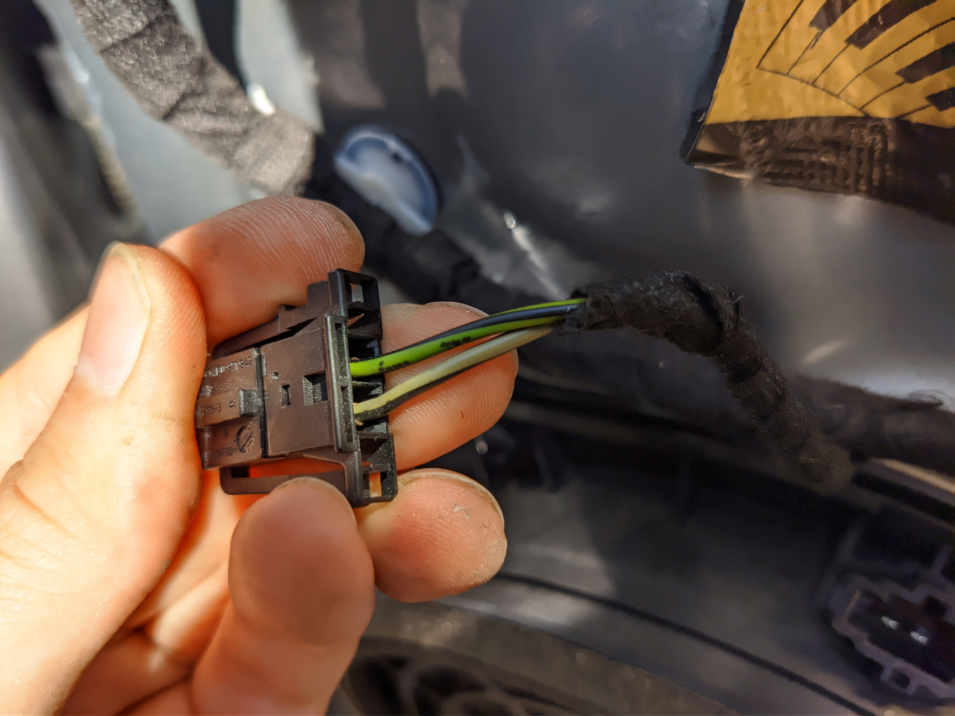

Центральный: плюс желтый зеленый, минус коричневый синий

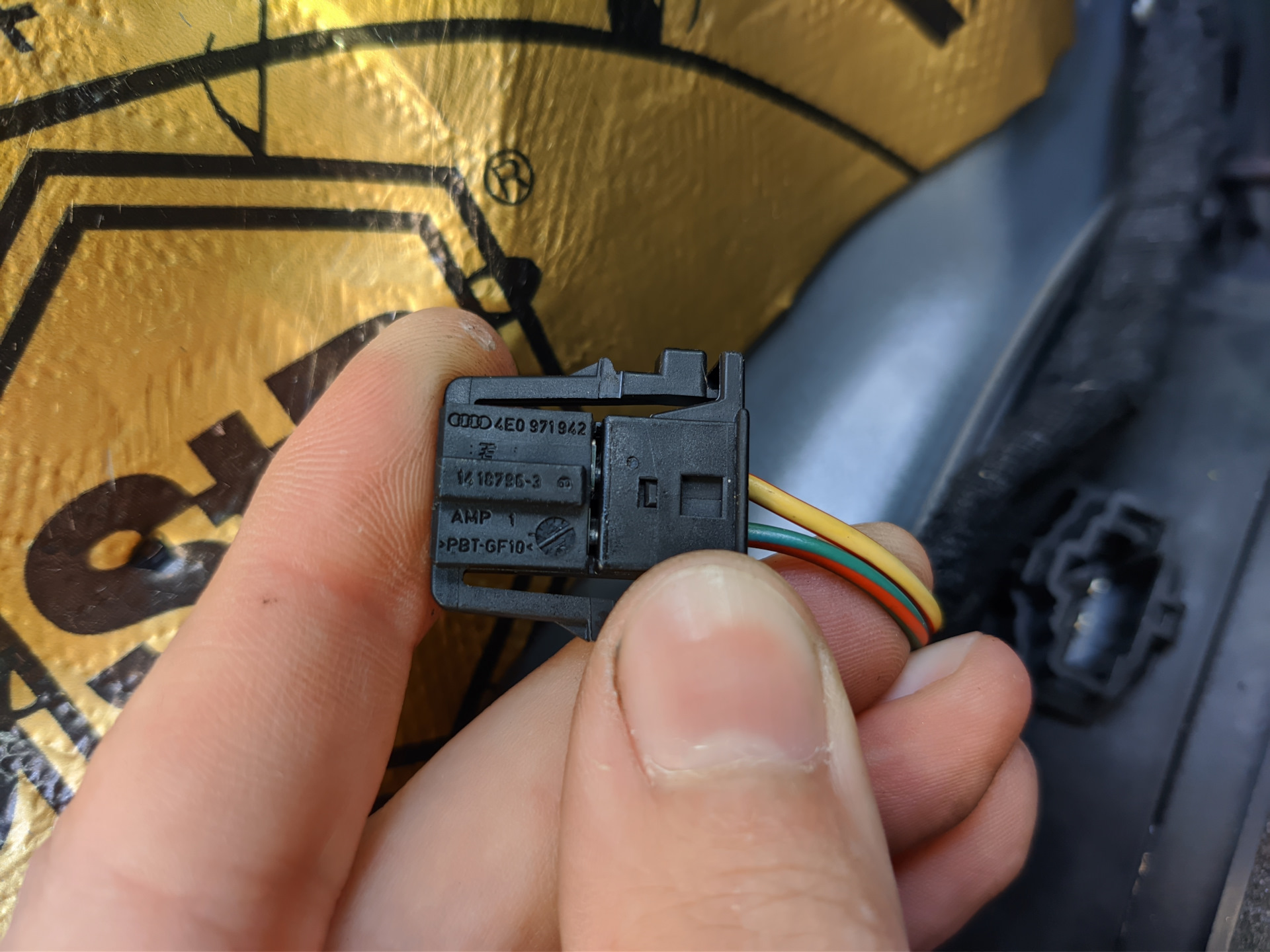

Левый низкочастотный: плюс белый красный, минус синий красный,
Правый низкочастотный: плюс зеленый черный, минус серый черный
После того, как исправил полярность — субъективно ничего не поменялось, видимо неправильная полярность больше влияет на низкочастотные динамики

Клипсы дверей 7L6868243 (пружинный зажим)

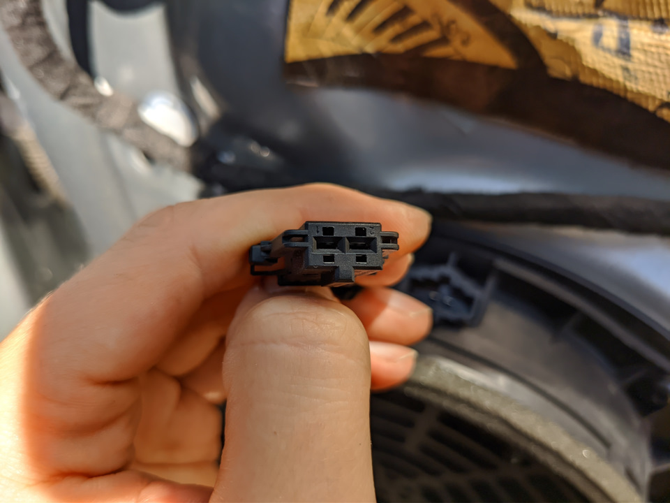

Разъемы центрального переднего динамика 4B0971832 4E0972575
Разъём низкочастотного динамика 4E0971942

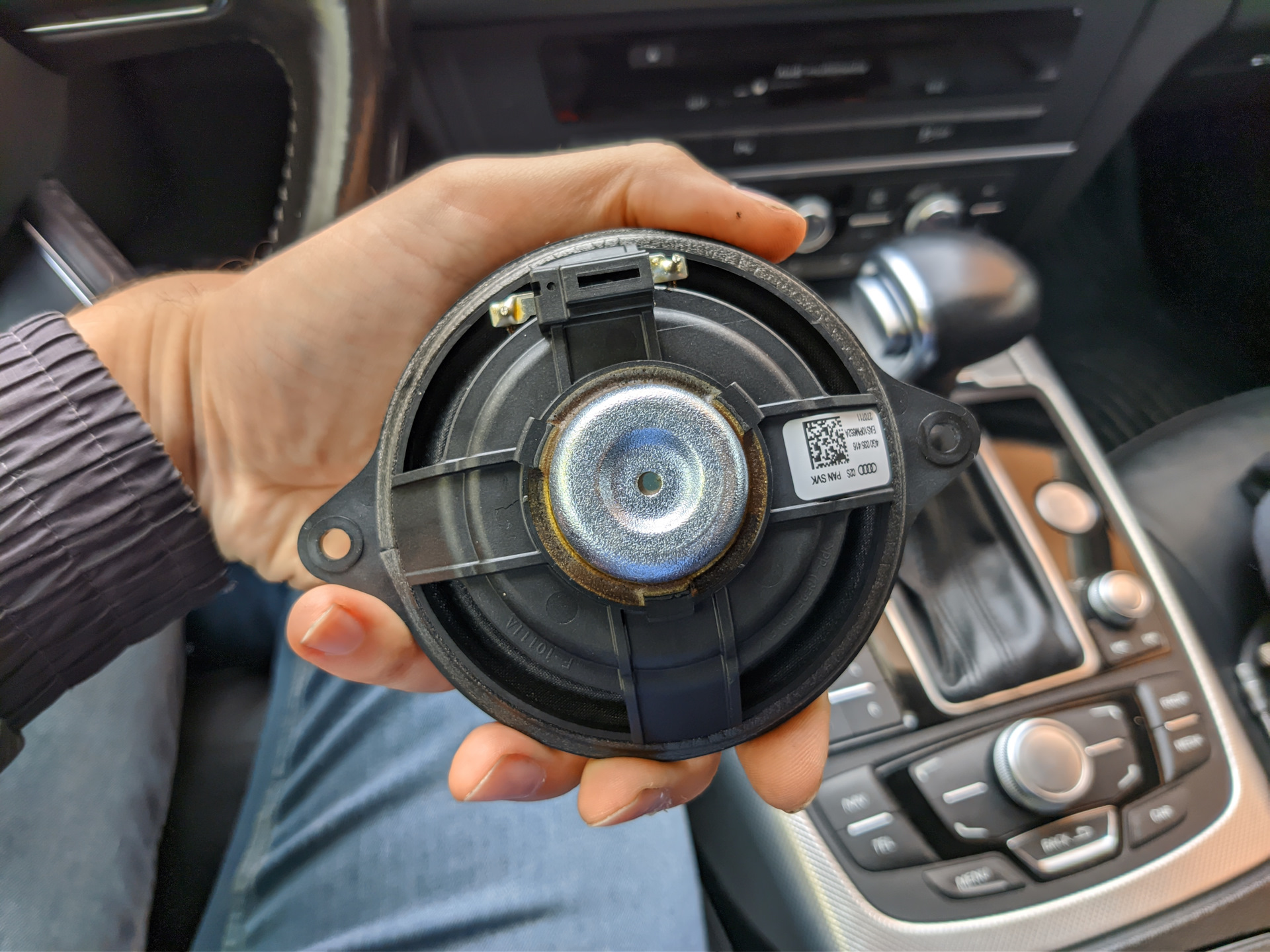

Оригинальный центральный динамик 4G0035416

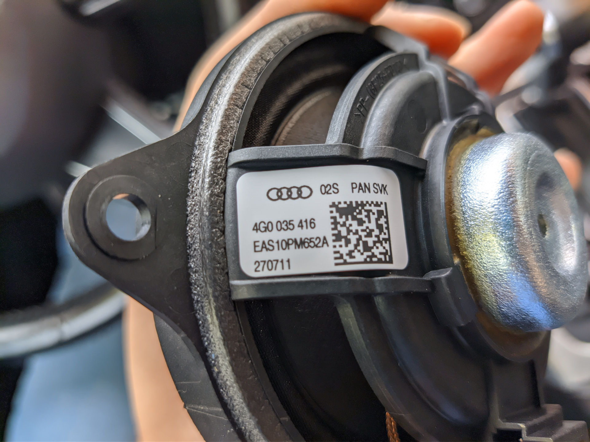

Низкочастотный динамик в передних дверях 4G2035415

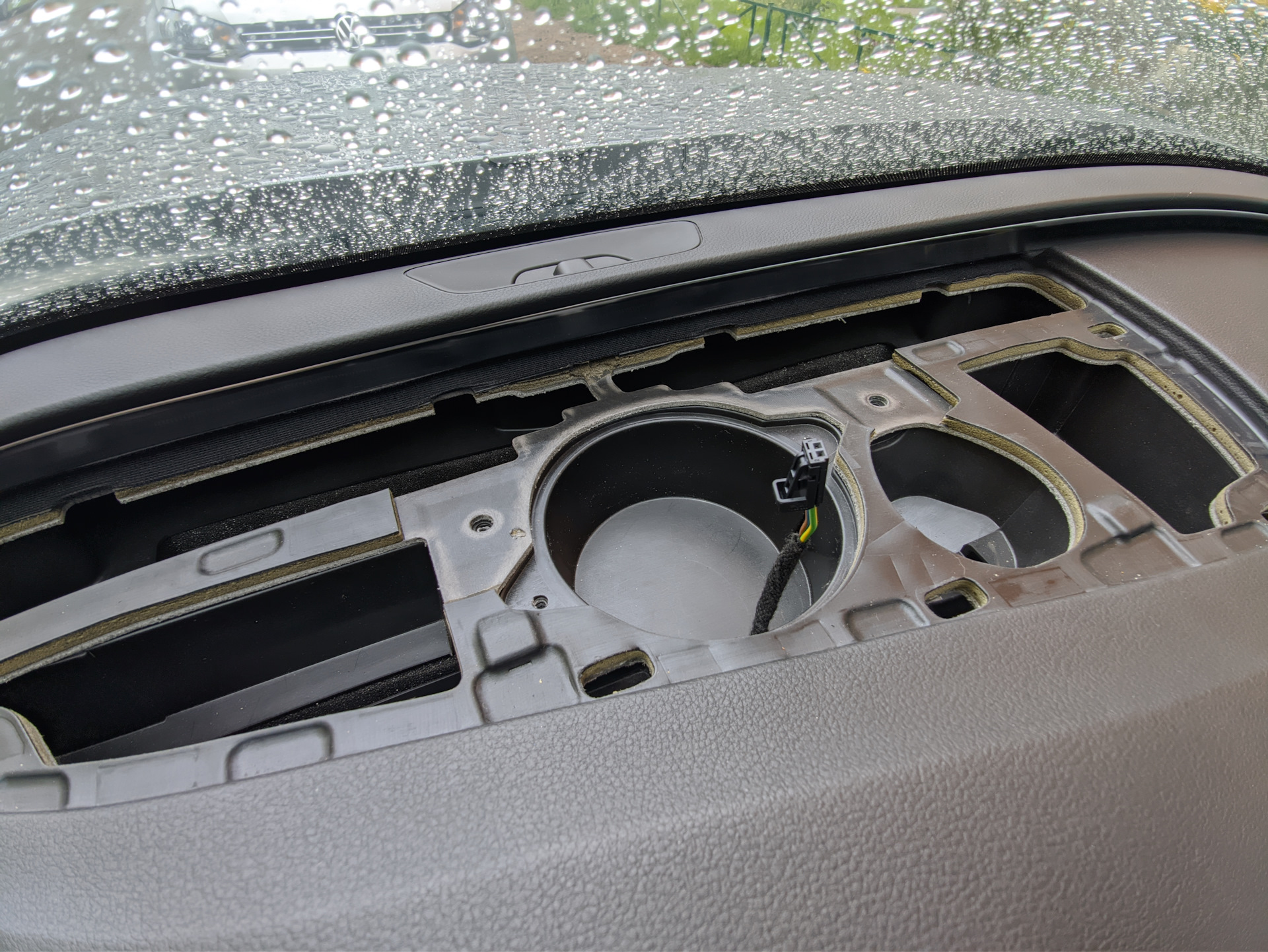

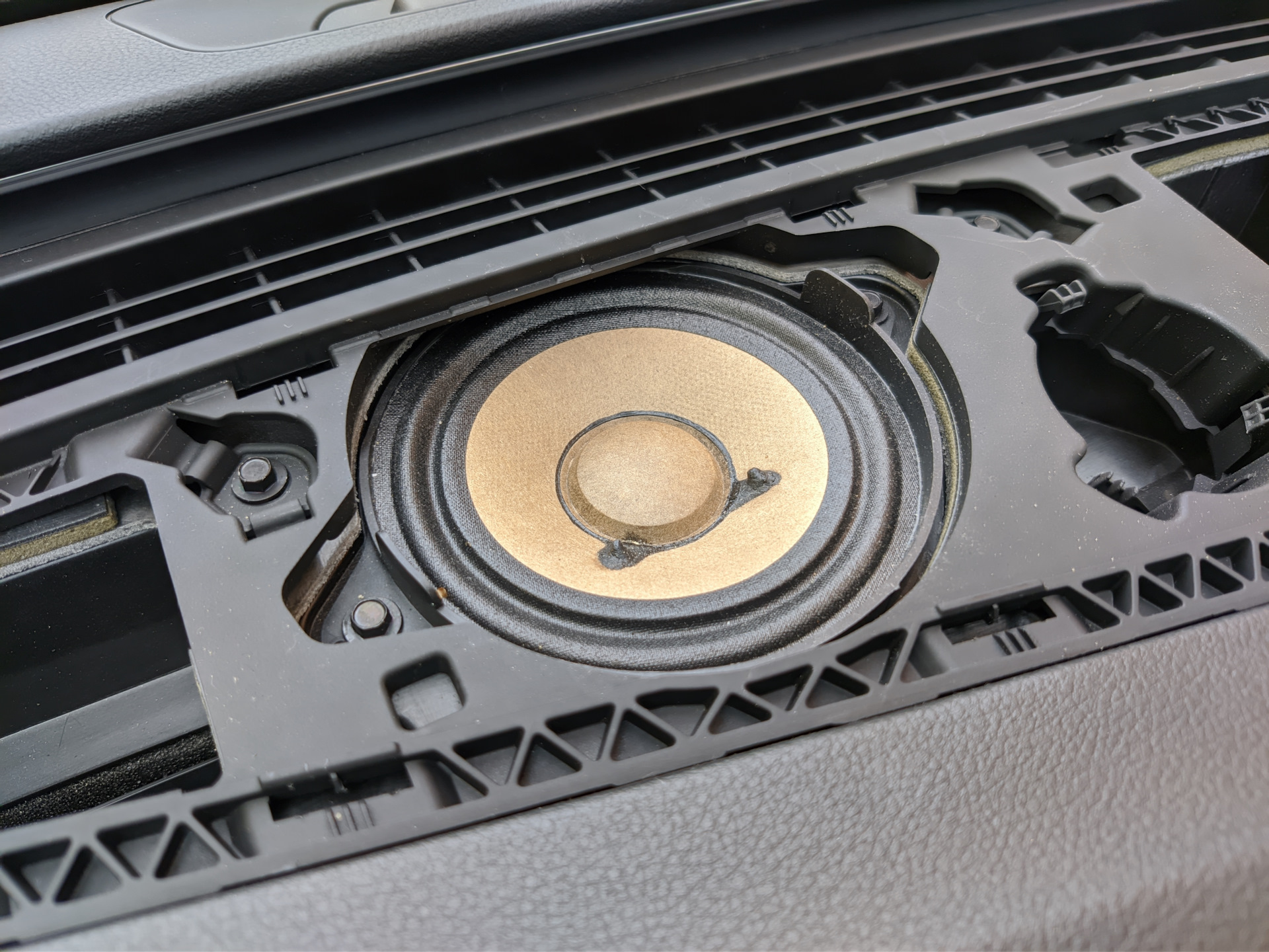

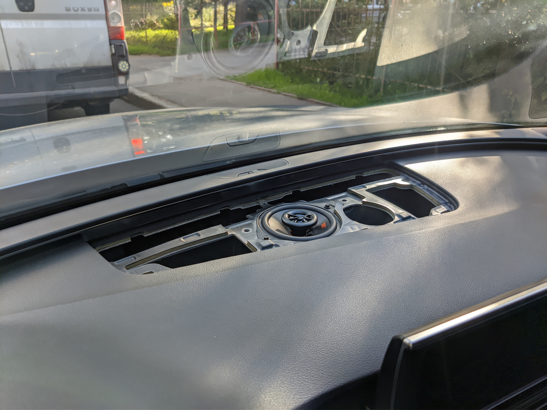

1:25 Снятие решётки и переднего динамики в торпедо под лобовым
3:31 Установка центрального динамика, определение полярности

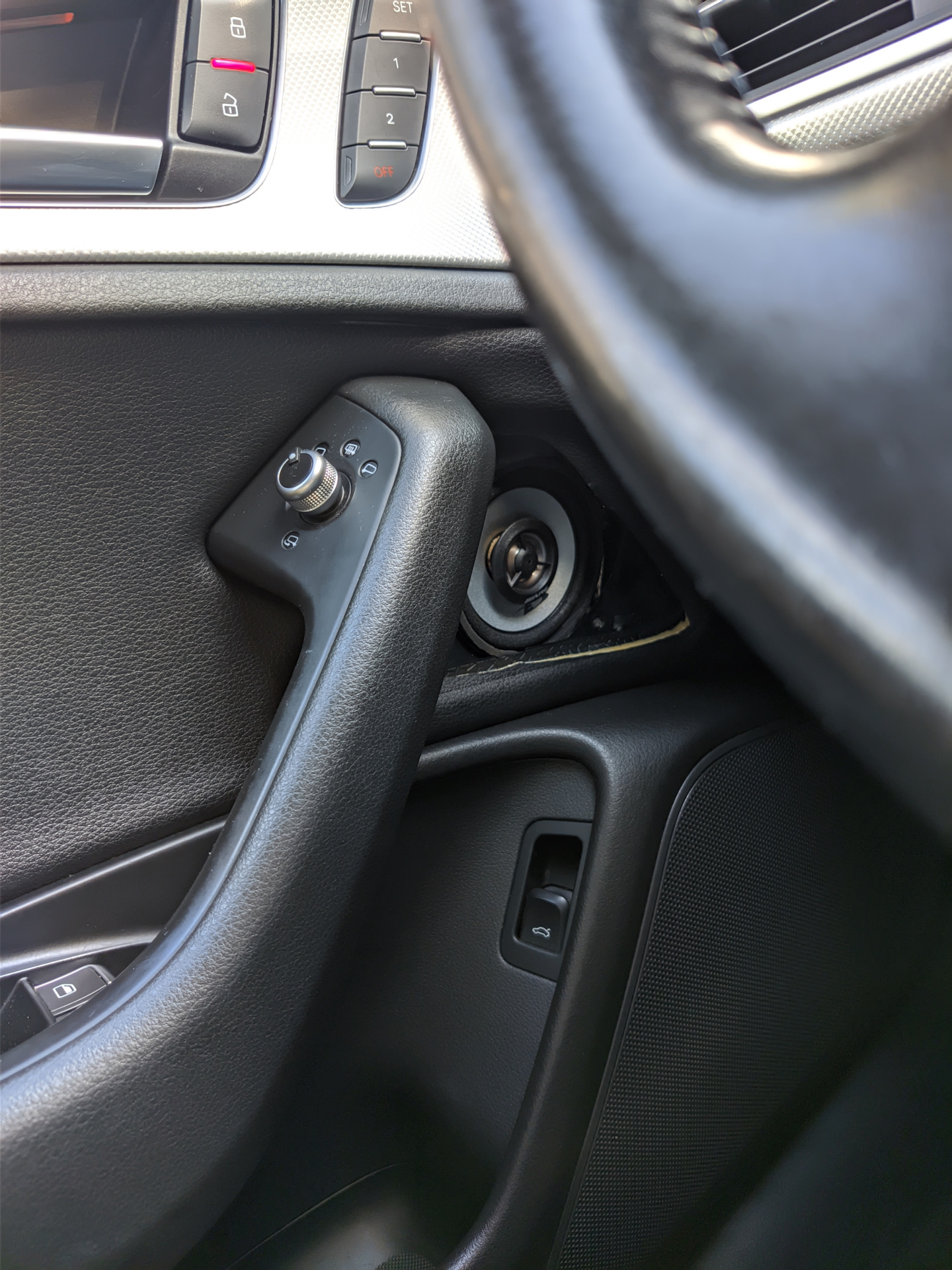

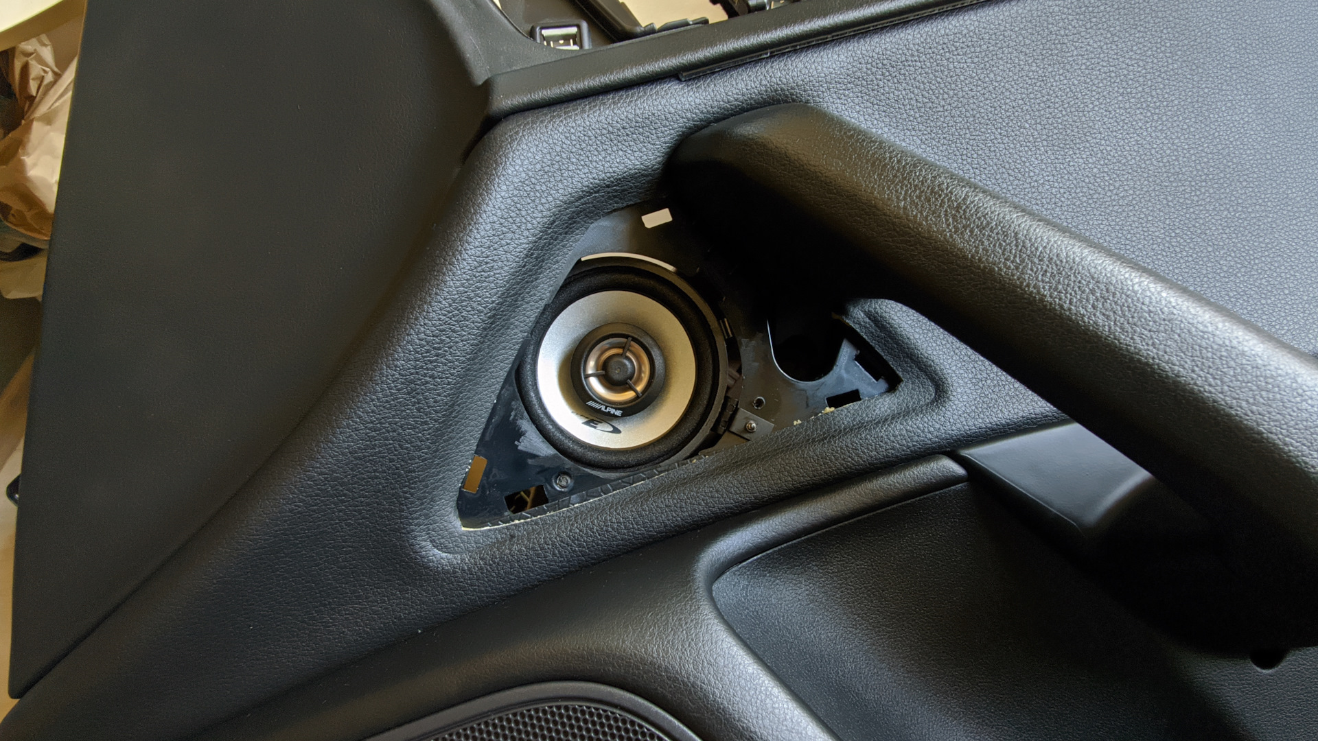

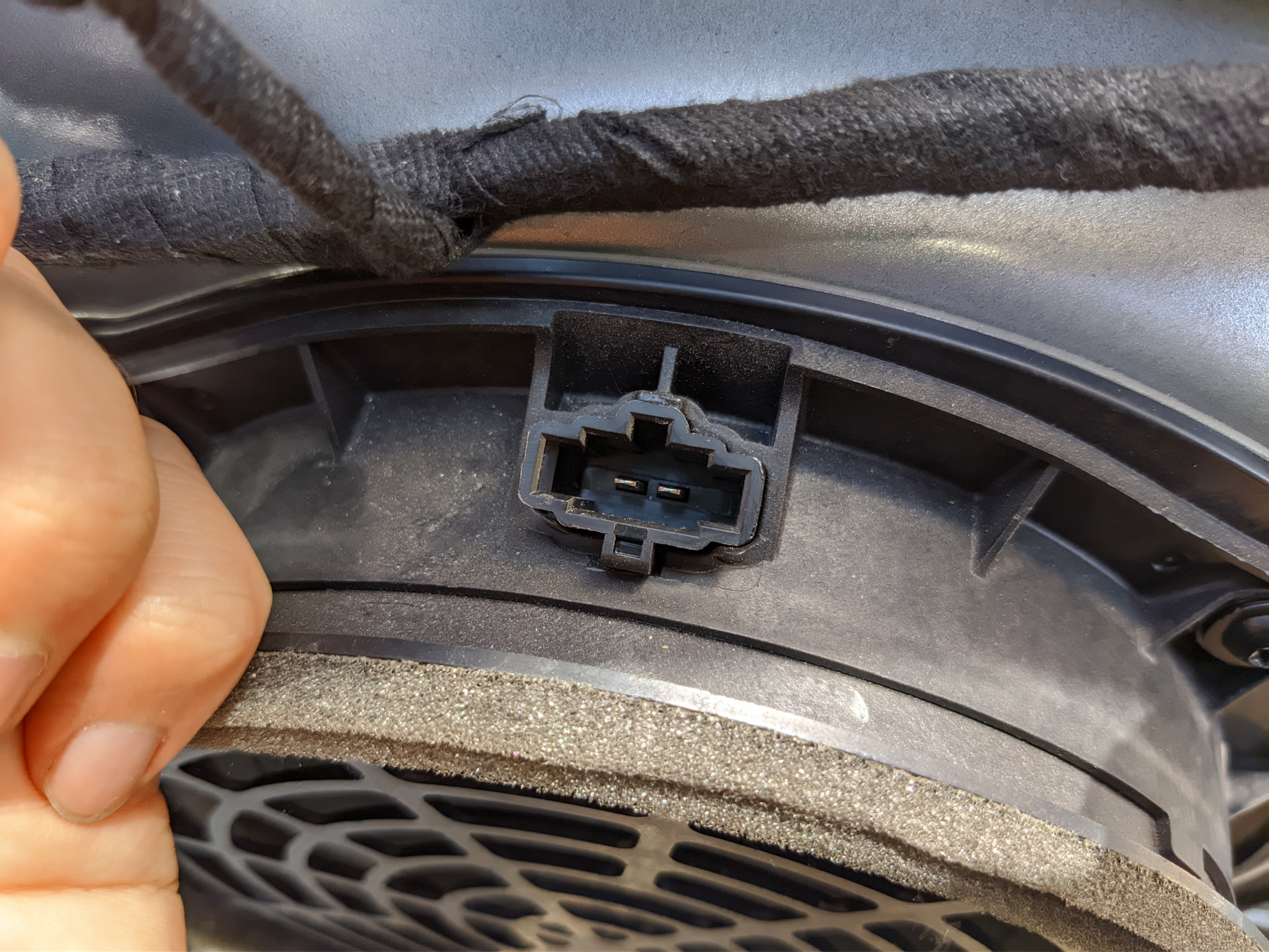

5:45 Снятие панели передней двери
7:05 Полярность динамика в двери

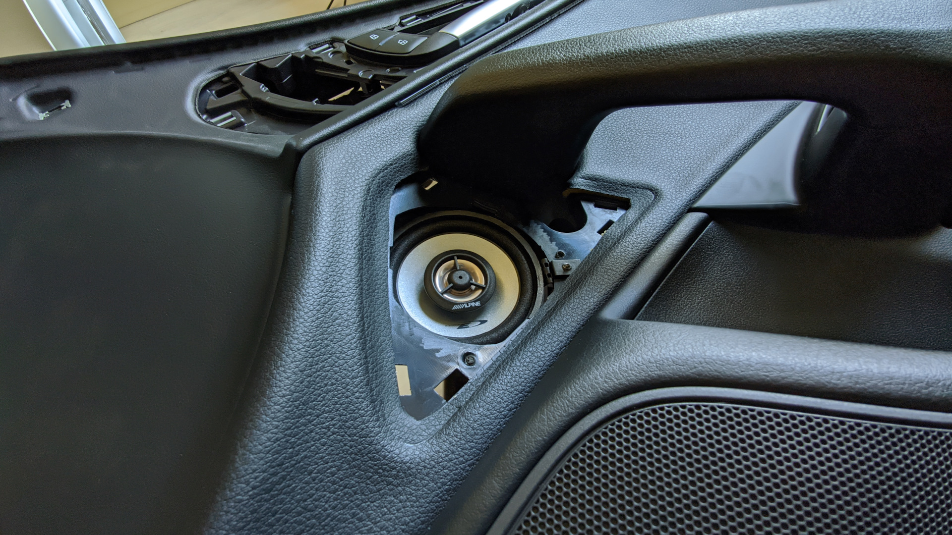

7:54 Установка нового динамика в панель двери
9:33 Подключение новых динамиков
11:37 Запуск самодиагностики динамиков
14:11 Доработка накладок
16:00 Выводы и результаты доработки

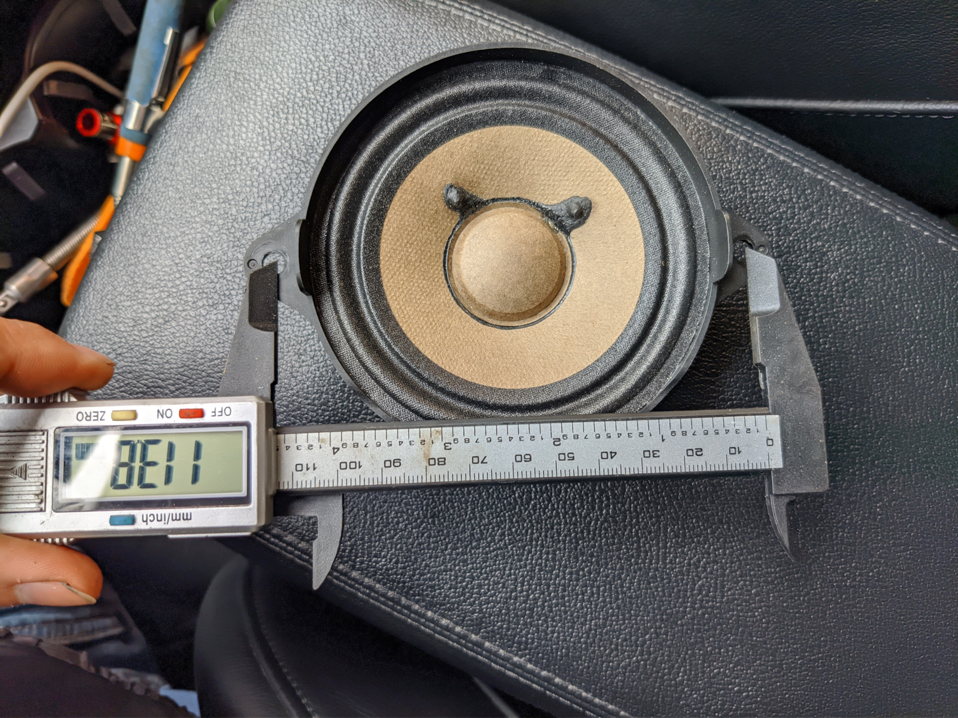

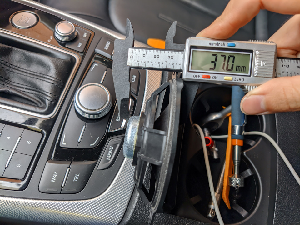

Приветствую, подскажи по глубине четко встала или что то дорабатывал? Купил на а7 такие же центральный динамик не помещаются

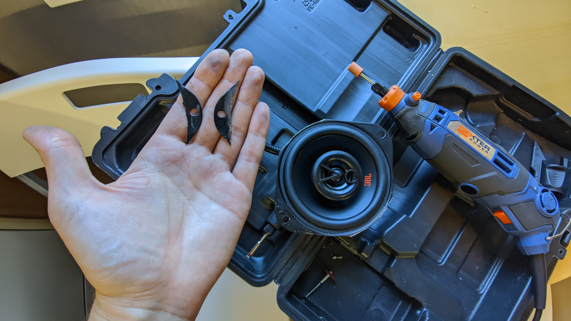

Приветствую. По глубине нормально, только спилил уши на динамике
Странно неужели на a7 посадочную глубину меньше сделали, купил такие же динамики спилил уши, а он при установке в дно упирается, не хочется панель портить и

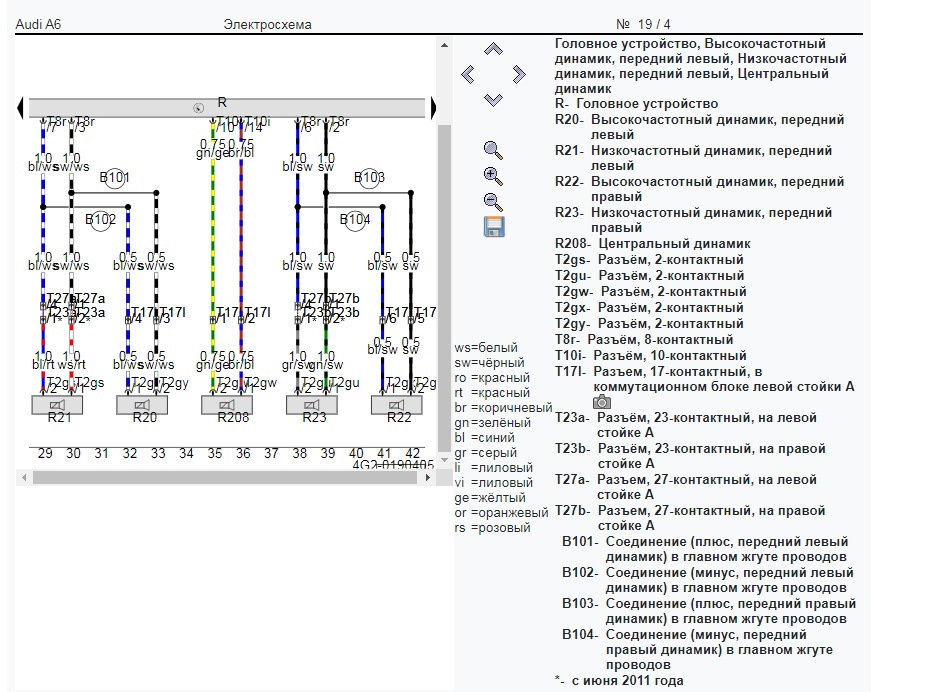

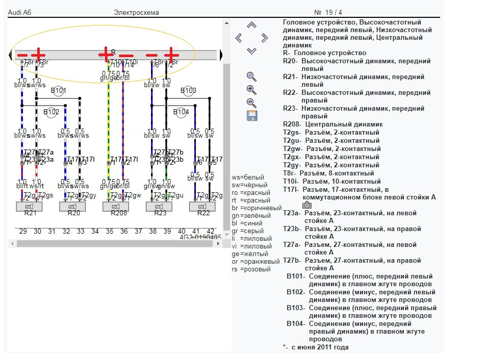

Приветствую. Я не эксперт, но судя по схеме стандартные твиттеры и мидбас подключены параллельно и имеют по 4 ома, т.е. на усилке 2 ома. Вы подключили еще один динамик на 4 ома в параллель к уже имеющимся, выходит сопротивление нагрузки 1,3 ом. Вы уверены что голова способна работать при такой нагрузке? Есть где то данные по ней?
Доп динамики подключены последовательно, поэтому сопротивление наоборот увеличилось. Характеристик головы у меня нет
Марк, что и требовалось доказать. Измерения мультиметром ошибочные! Новый динамик слева включен в противофазе.
Красный/Синий — минус переднего левого нч динамика
Красный/Белый — плюс переднего левого нч динамика
Черный/Серый — минус переднего правого нч динамика
Черный/Зеленый — плюс переднего правого нч динамика
Спасибо за информацию, буду переделывать. А для центрального динамика есть комментарий к схеме где +/- ?
по хорошему нужно найти распиновку разъема J794…
Ляя, походу средний тоже перепутан)) попробовал для интереса его батарейкой проверить и при подаче + с батарейки на коричневый и динамик опускается вниз)) теперь надо проверить и НЧ динамики по схеме выше, может быть они все инвертированы
Вот такая картина получается.
чтобы наверняка, разберу снова дверь и проверю батарейкой как будет двигаться НЧ динамик
maxtractor
Еще раз всё разобрал, проверил все динамики, ошибки подтвердились, внёс правки в запись, спасибо за помощь
Пожалуйста, рад помочь. 👍
Mark47
Центральный динамик тоже включен в противофазе:
Желтый/Зеленый — плюс
Коричневый/Синий — минус
maxtractor

Как на торпеде подключил динамик?

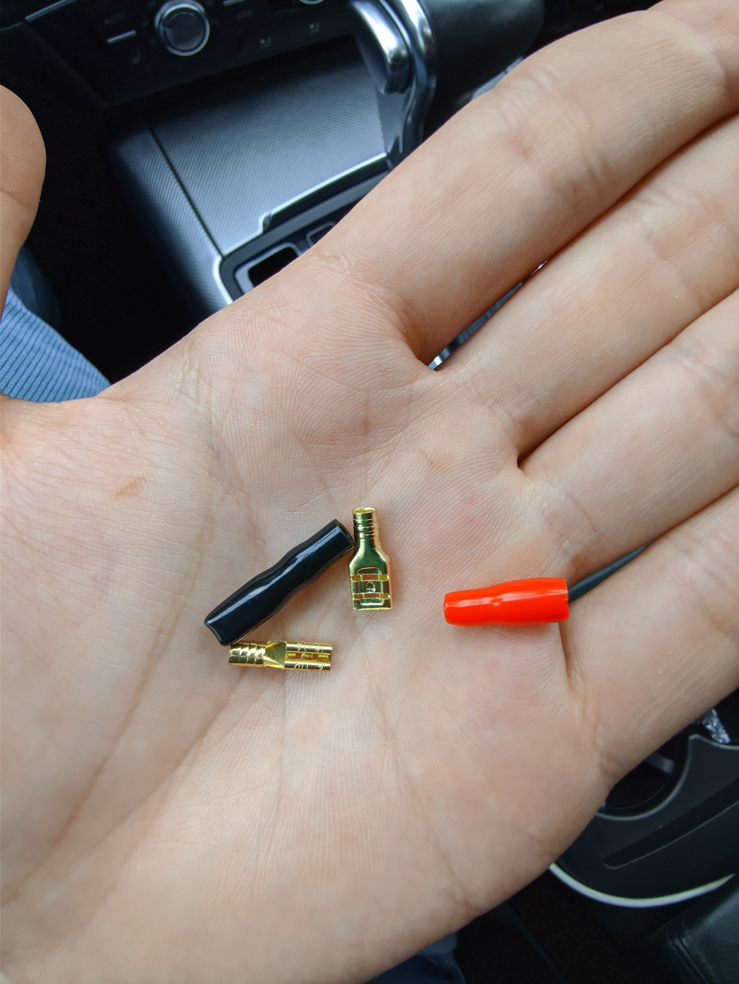

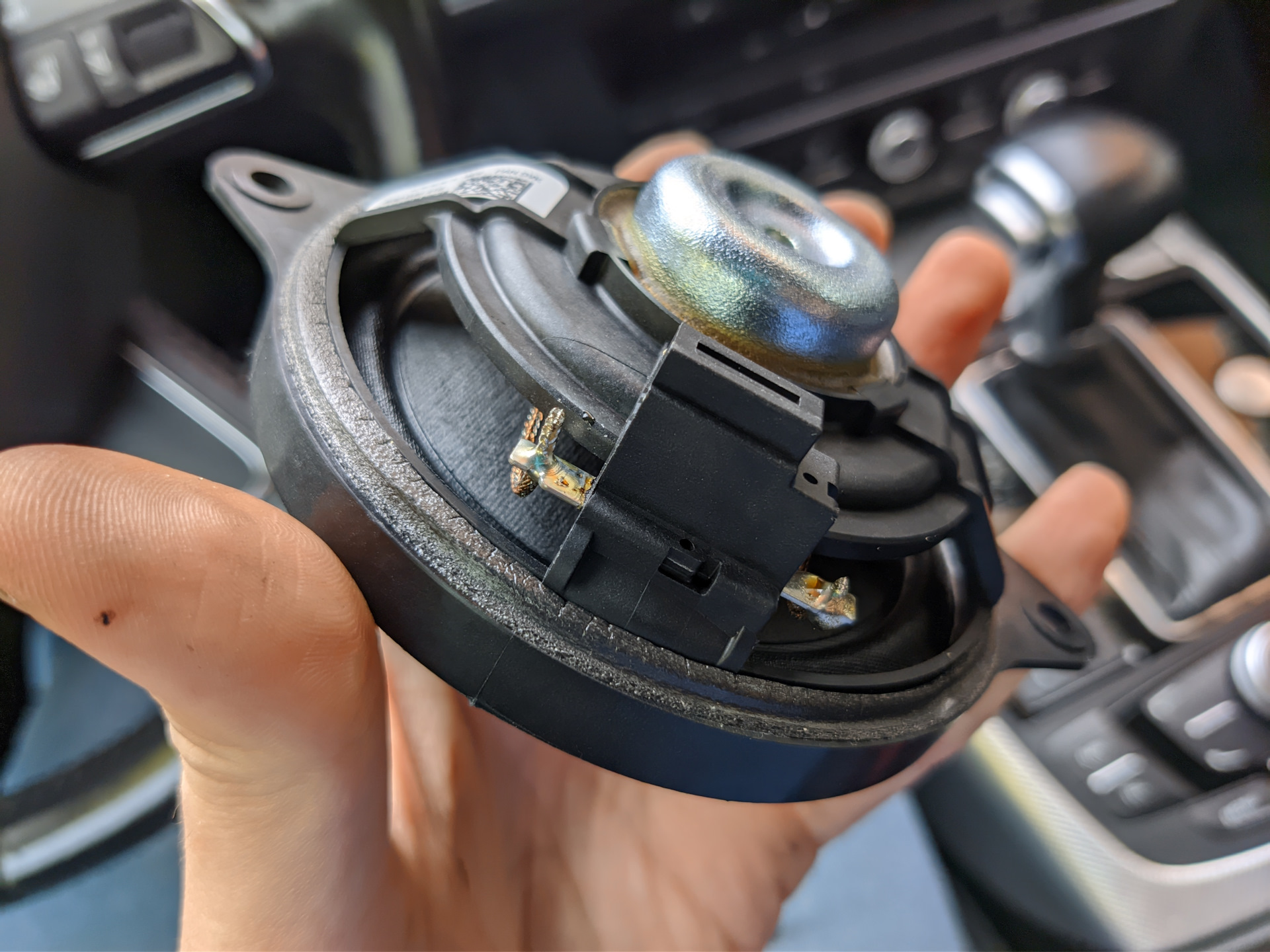

откусил коннектор, зачистил провода и зажал новые акустические клеммы, по полярности подключил к новому динамику
Так там все таки стоит динамик
у меня в торпеде 3 динамика, по краям высокочастотные пищалки, а по середине среднечастотный 10см
Проверил, все на месте. Надо тоже в дверях установить
