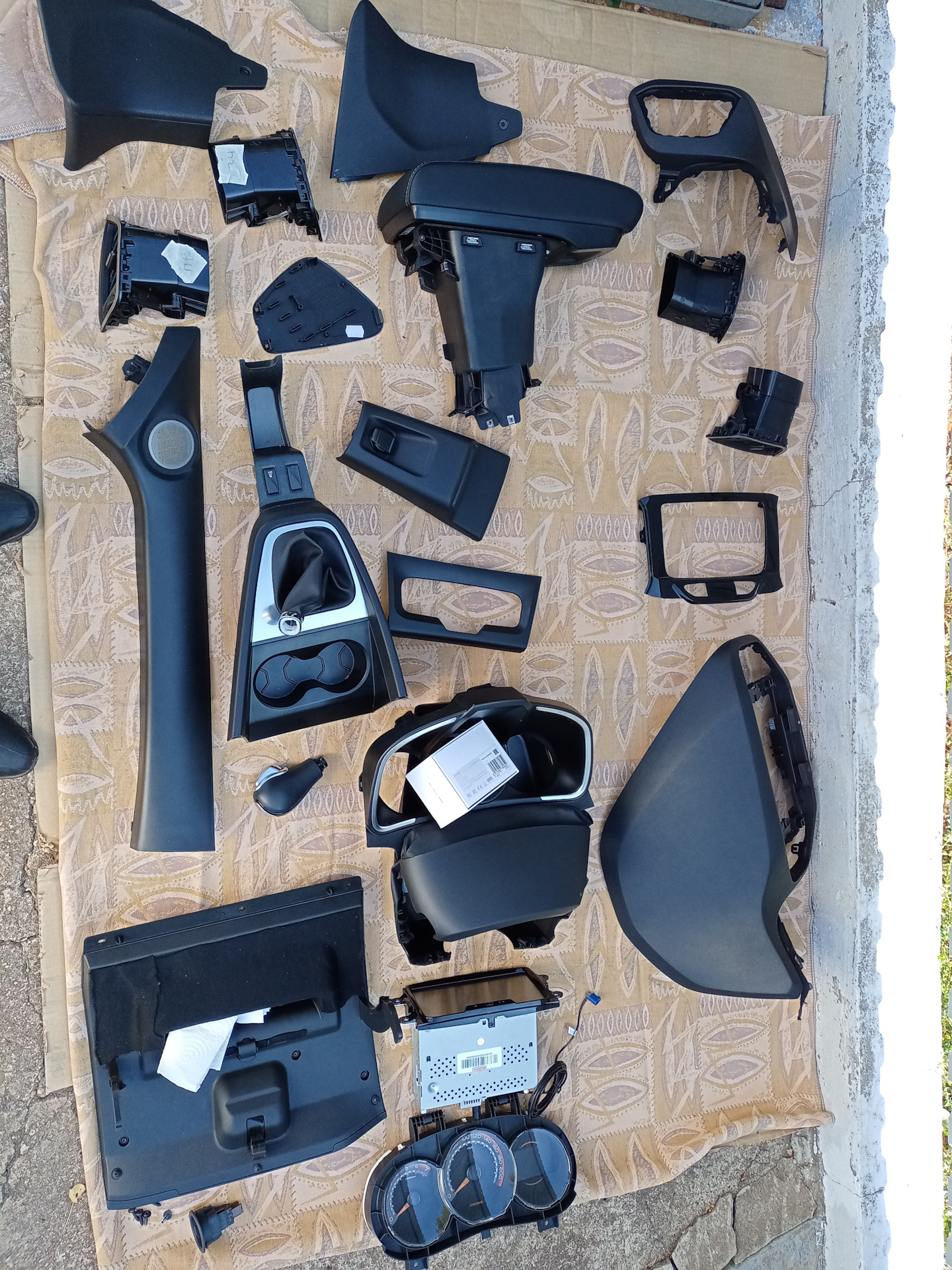

Итак, с момента предыдущей записи прошло немного времени, а я снова услышал посторонние звуки, с которыми было решено побороться. Звуки исходили из глубин передней панели. Решил сделать шумоизоляцию передней панели.
Процедура довольно продолжительная по времени, потому мало кто решается на нее. У меня на всё ушло почти 10 часов, с перекусами и короткими перерывами — с 12 дня до примерно 10 вечера. Делали вдвоем с братишкой. В одиночку за это дело браться не рекомендую.

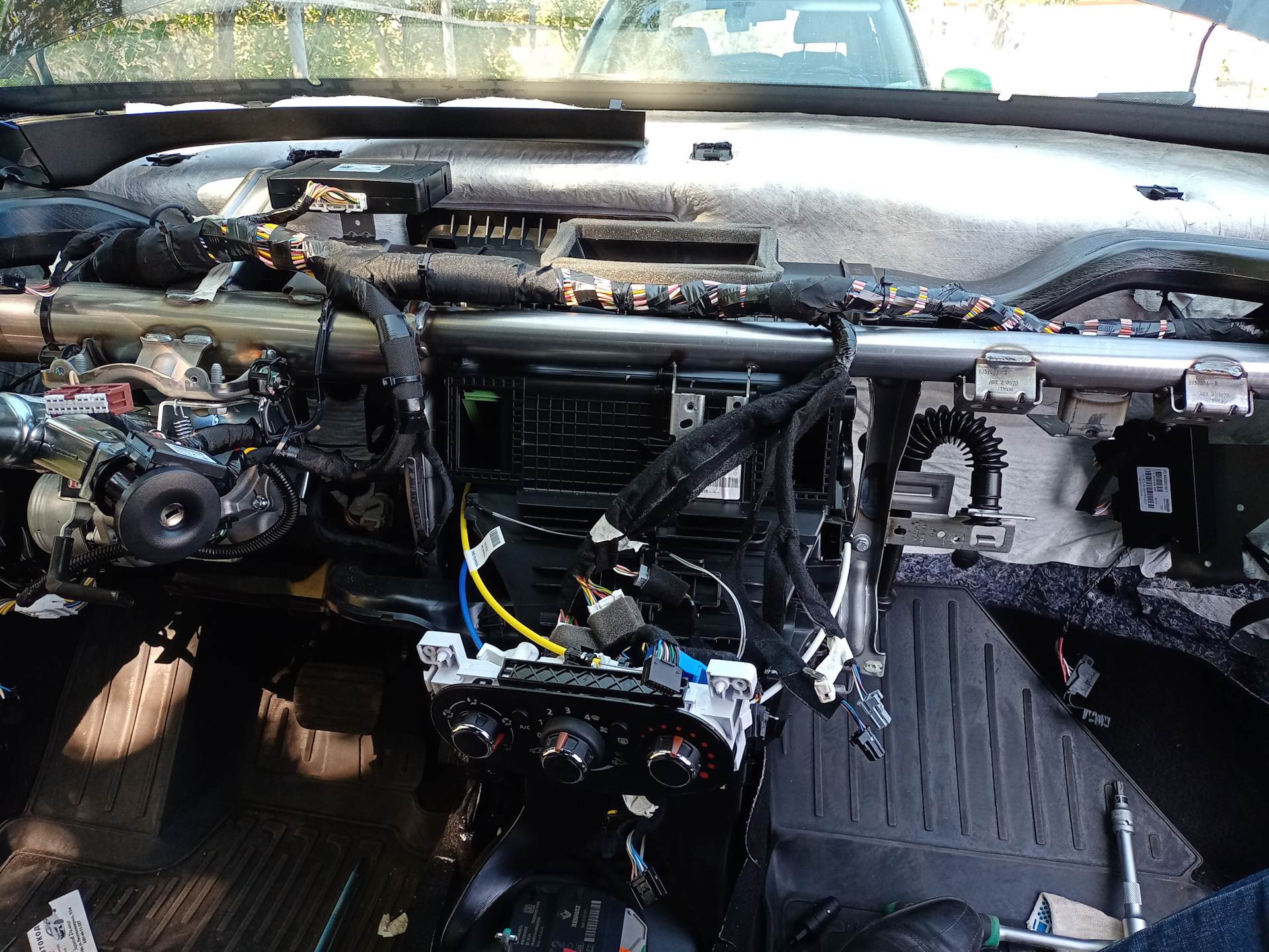

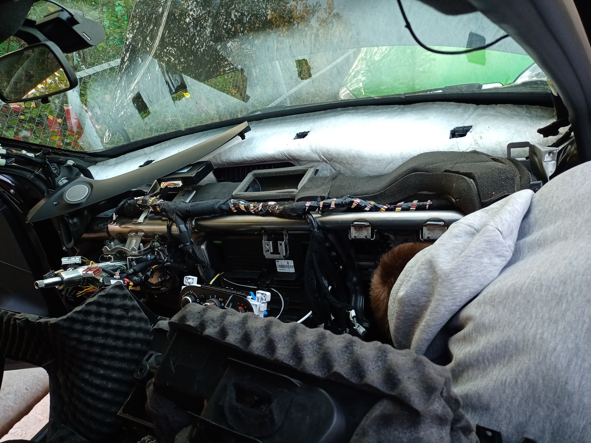

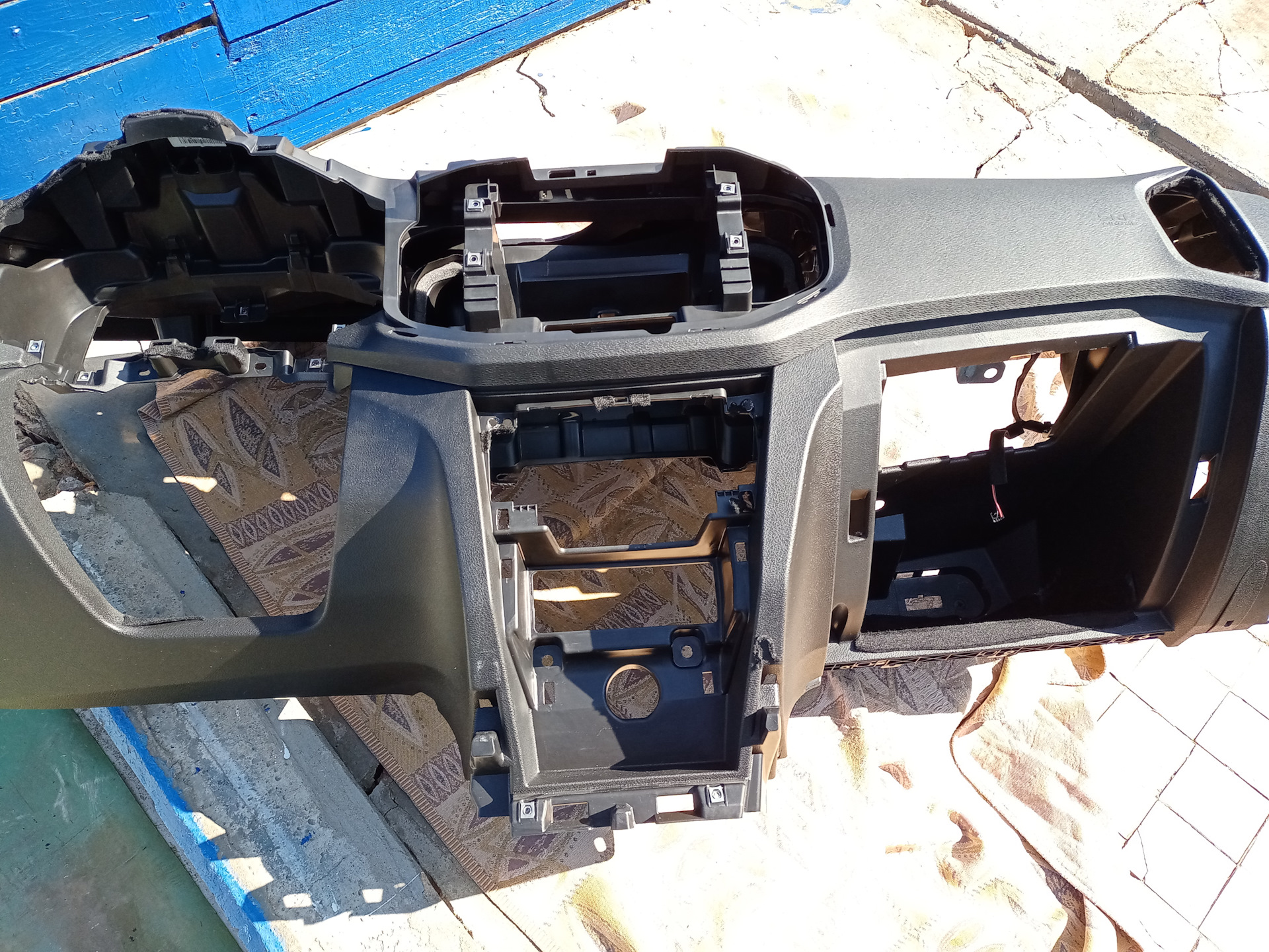

По материалам. На панель клеил виброизоляцию стп аэро 2мм (лист или 2) сверху вторым слоем бипласт 15мм (остатки от прошлых работ, примерно лист) и шумофф герметон а15 (1 лист). Пластиковые детали по местам стыков — моделин. На моторный щит шумофф микс ф (8 листов), сверху герметон а30 (1 лист).
Фото в процессе делал немного, т.к. решил сосредоточиться на процессе.

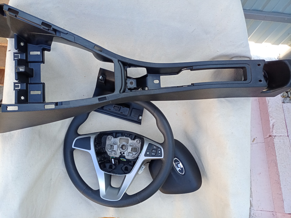

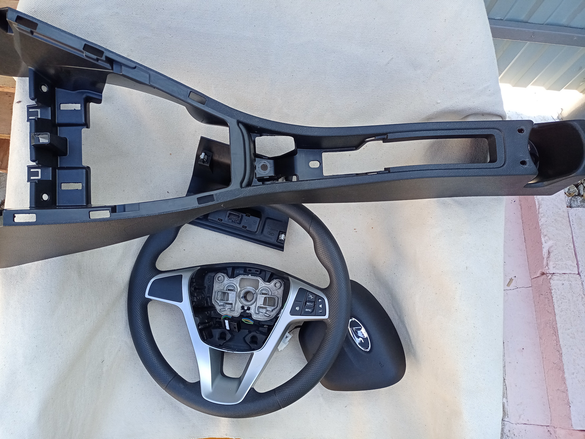

Про руль. Процесс непростой. На снятие подушки ушло минут 20. То еще приключение. Хотя позже наловчился, на 2-3 раз уже снимал минут за 5. Далее откручиваем болт, который держит руль. И далее у всех в видео из интернета руль снимается лёгким движением руки. Но не в этот раз. Минут 5 пришлось тянуть, тормошить его во все стороны. Снято.
Далее снимается сама панель.
При снятии панели нужно открутить полтора десятка винтов и пару болтов, которые держат подушку пассажира. Все винты на виду, только один притаился в глубине, под магнитолой, его можно сразу не заметить.

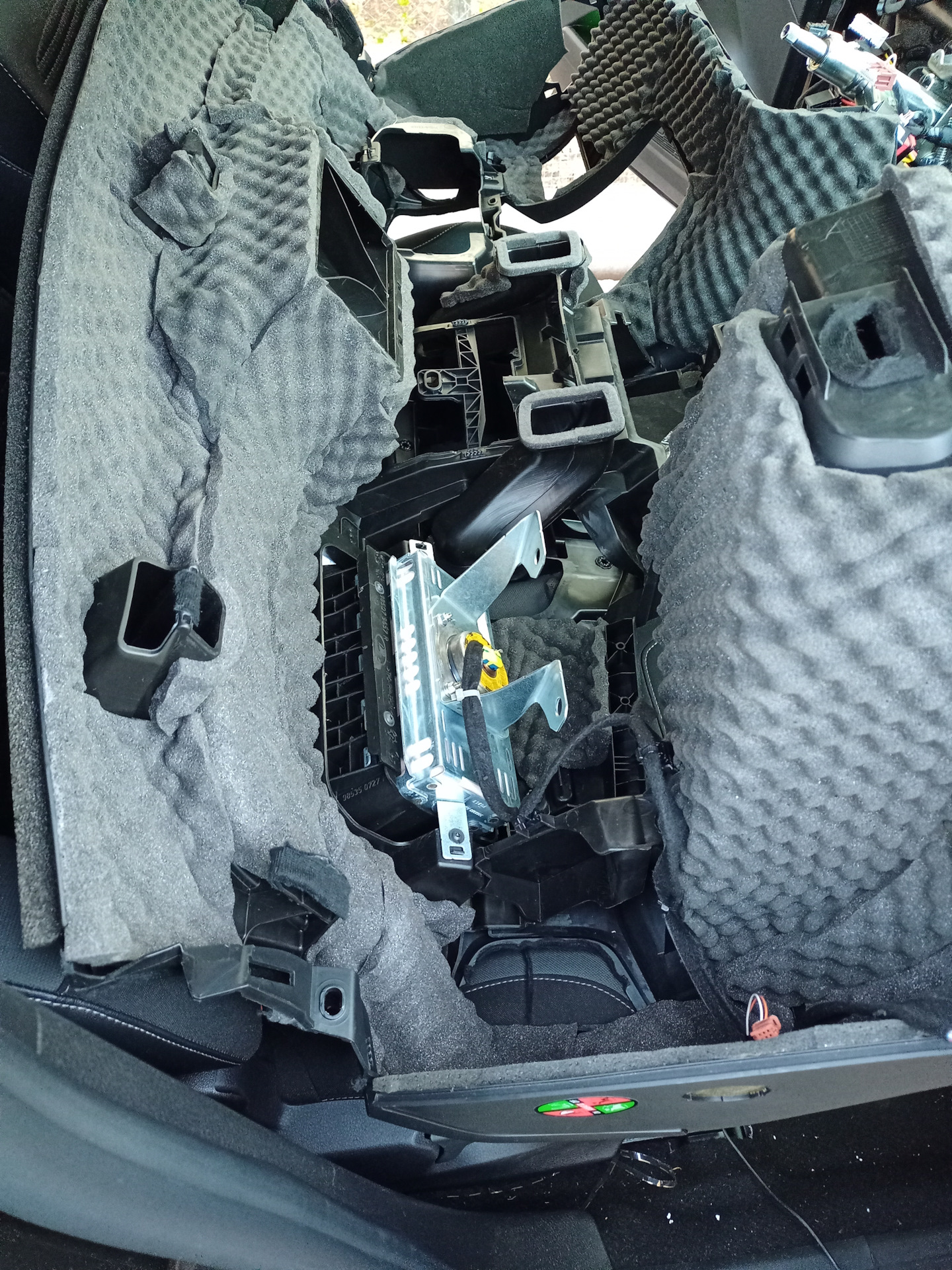

Далее занялся моторным щитом. Печку не снимал, к счастью. Отодвинул покрытие пола. Виброизоляция с завода прикатана хорошо. Но пол позже, возможно. Пока отгибаю войлок от моторного щита, клеим там, спускаясь от лобового стекла до пола. Проклеил тоннель, печку и воздуховоды.
