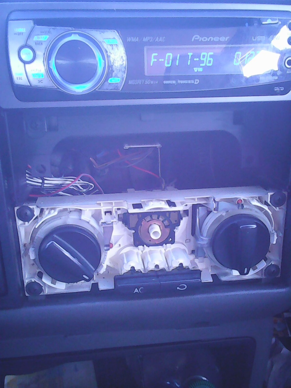

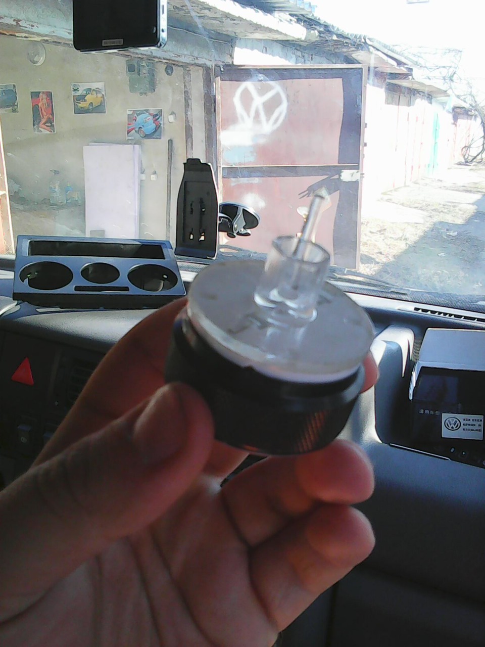

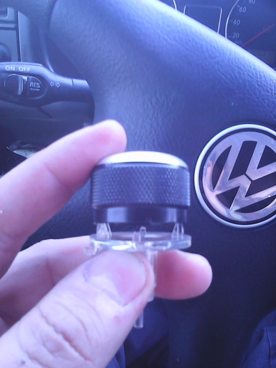

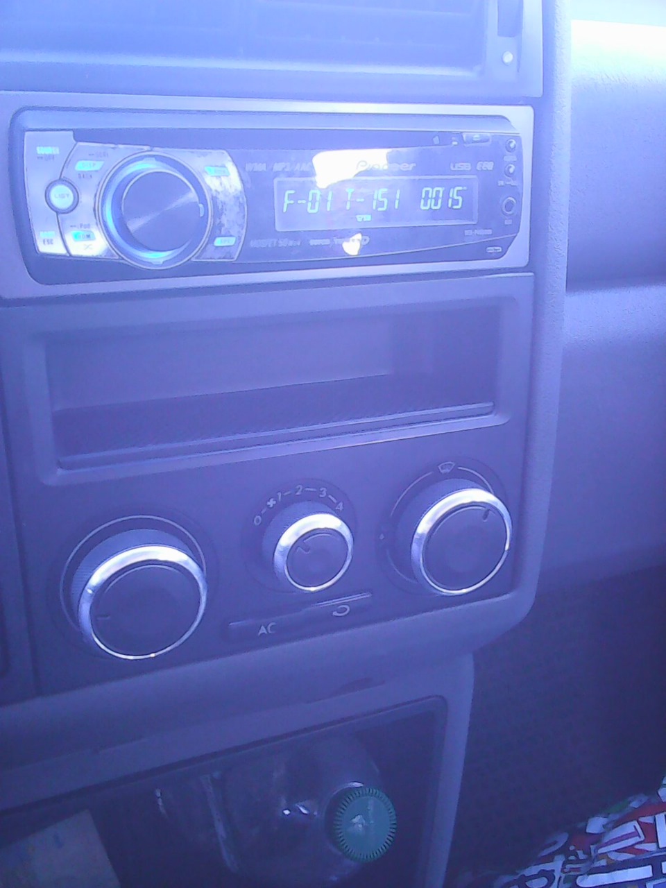

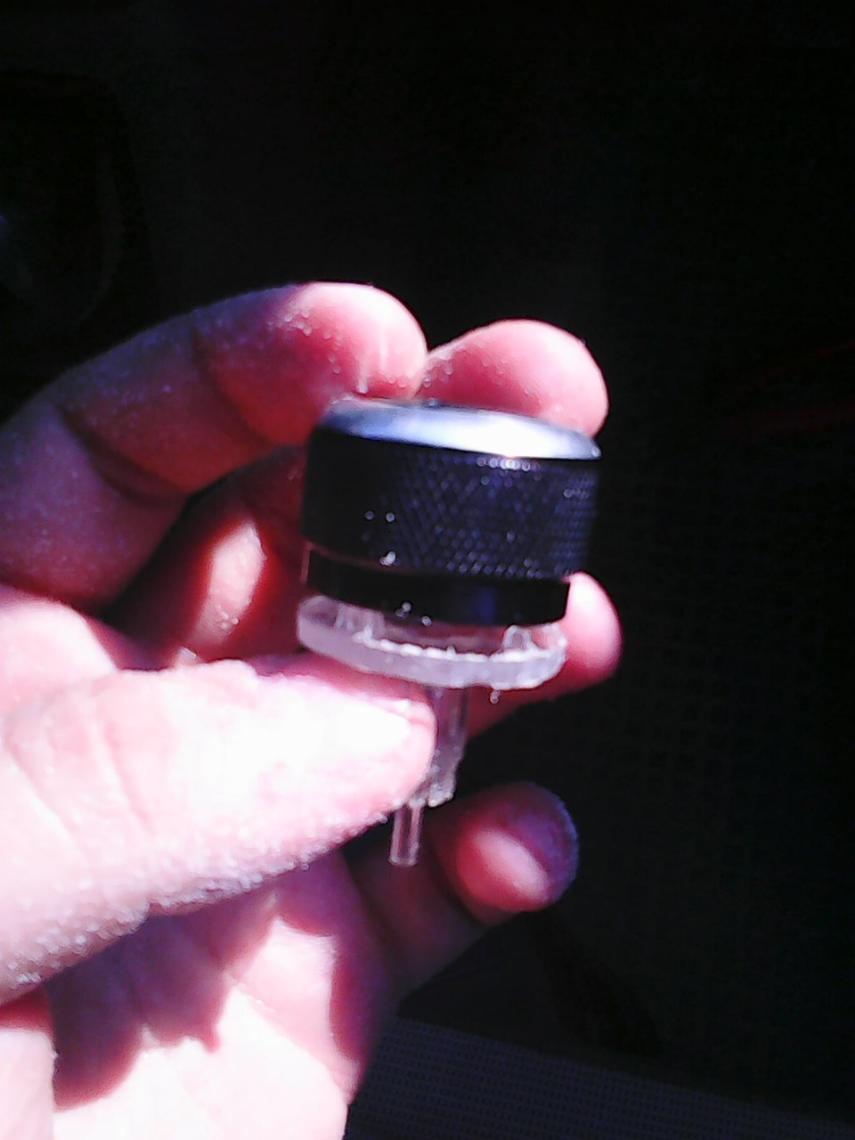

Добрый вечер уважаемые одноклубники) Хотел бы рассказать Вам об установлении рукоядок регулятора печки (3шт), от vw B5. Если взять в руки родную рукоядку от Т4 и В5, то их крепления разные, но их подсветка мне так понравилась, что я был вынужден всё переделать, чтобы они стали на Т4. Прошу прощения за фото, все сделано на телефон, но результат видно хорошо)

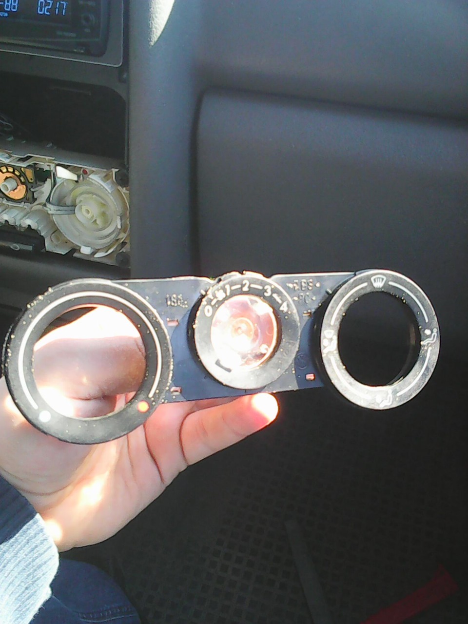

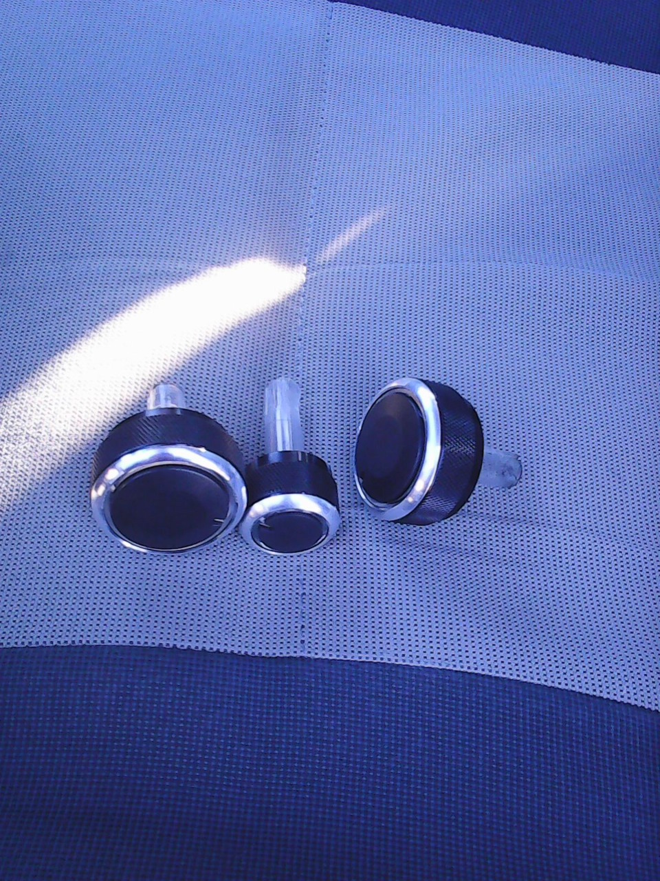

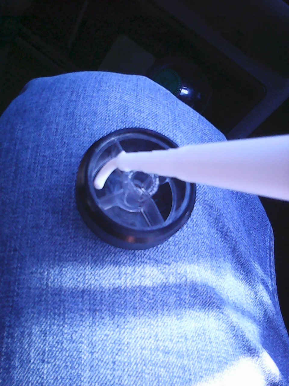

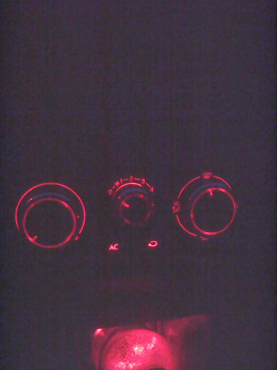

Рукоядки от В5, только купилРазбираем свою панель, и вытаскиваем родные рукоядкиНа рукоядках от В5 обрезаем пластмасовые трубки (для крепления) и примеряем к родному креплению рукоядки от Т4На фото №4 видно на родном креплении от Т4 есть пластмасовые вертикальные крепления, их тоже нужно подпилить, чтобы кукодка села хорошо (на фото №5 видно)Родное крепление нужно по кругу подпилить, чтобы оно было точно такого размера как новая рукоядкаРодное крепление нужно подпилить так чтобы оно проходило вот в эти отверствия, для того чтобы всё полностью собрать, а потом только рукоядки посадить на место и всёПосле того как всё подогнано покупаем прозрачный монтажный клей, для склеивания новой рукоядки и старого крепленияЗаливаем клеем всё пространство рукоядок, даный клей поначалу белого цвета но когда высохает становится прозрачныйСклеиваим ровнинько две частиЭто для сравнения чтобы все видели как было и как стало)Примерка всех готовых рукоядокНу и собственно сама подсветка ночью)

Вышло очень круто, но есть одно но, возможно мне кажется, но судя из последней фотографии то подсветка на крутилках тусклее подсветки шкалы?
Нет, это так кажется, всё просто супер, просто нада фотик будет взять и зделать фотки нормальные!
Тогда хорошо, вот что значит рукастый человек))

На первой фотки видно какие я их взял
