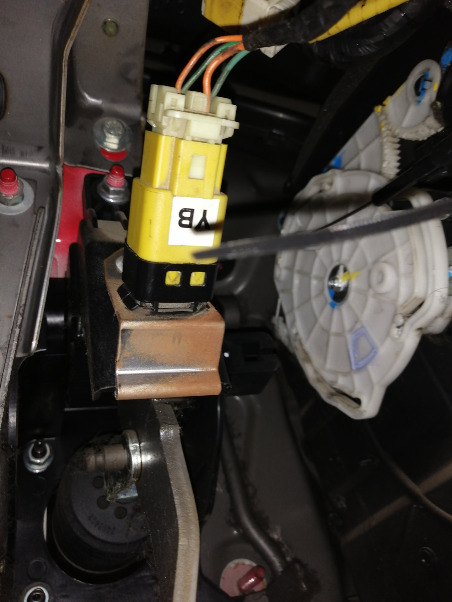

Добрался до дому и начал разбираться. Во-первых, затупил, где он. Конечно же, выключатель стоп-сигнала находится на верхней части педали тормоз. Вопрос из серии: "Кто догадался повесить пиджак в шкаф?".
Он бывает разных цветов. у кого-то зеленый, у кого-то белый, или вот жёлтый, как у меня. Есть полностью черный, он на два контакта и он для механики.
Снимается он элементарно: поворачивается на 90 градусов в любую сторону и тянется от педали. Всё, разъем отсоединяется легко. Делов, действительно, на 5 минут.

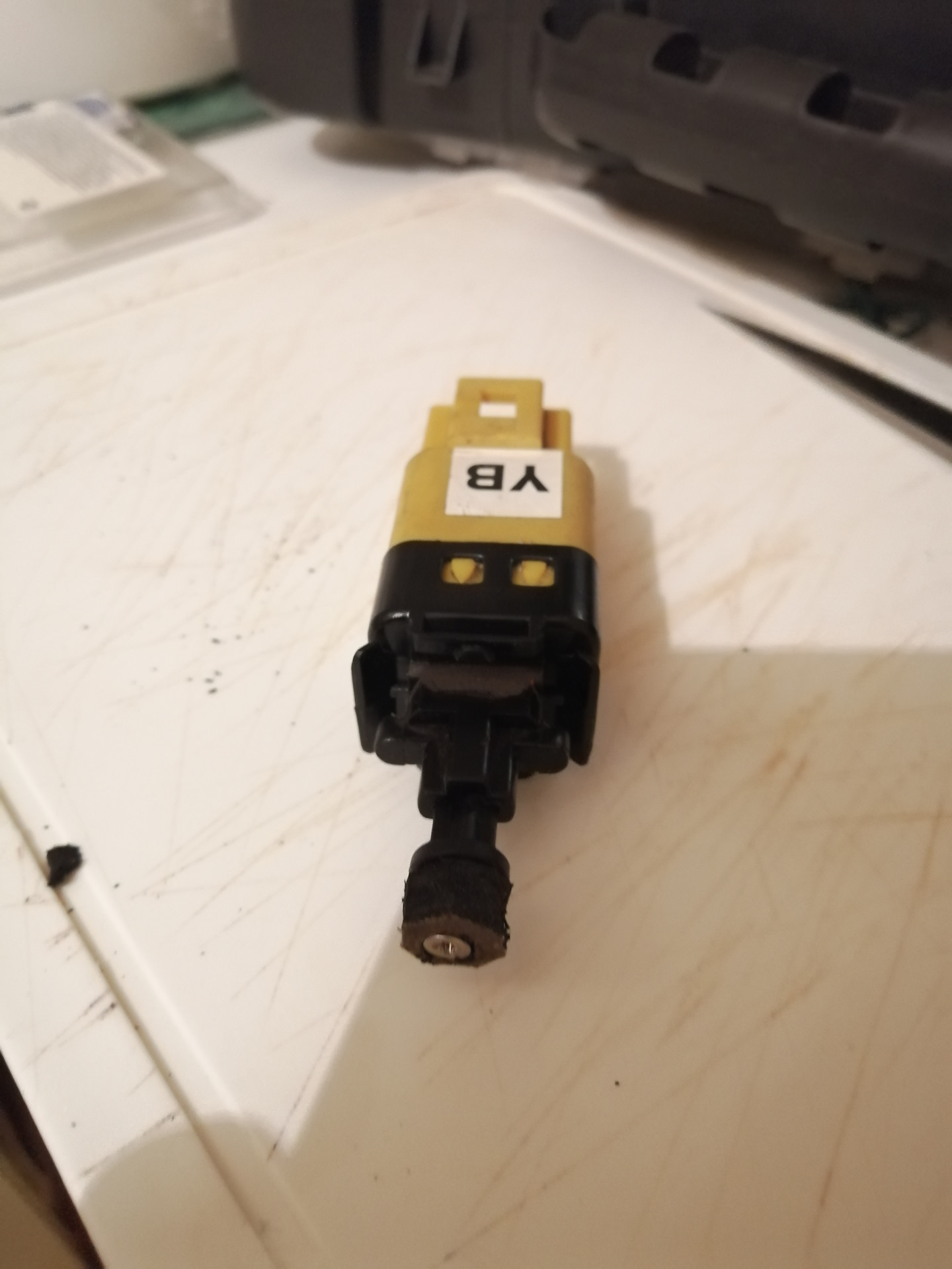

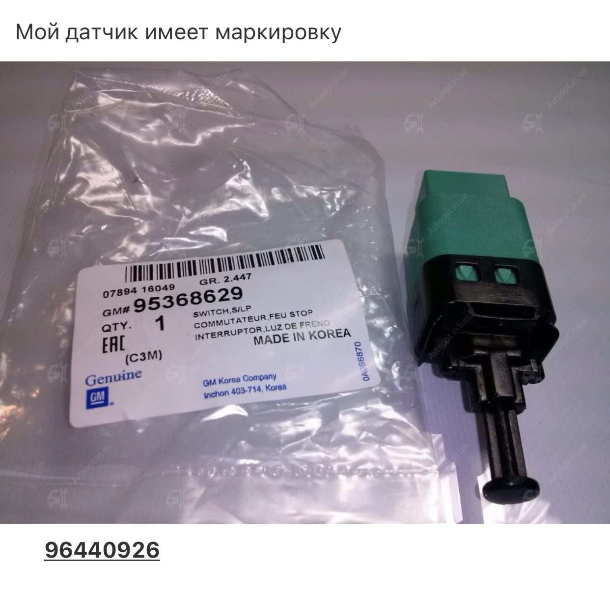

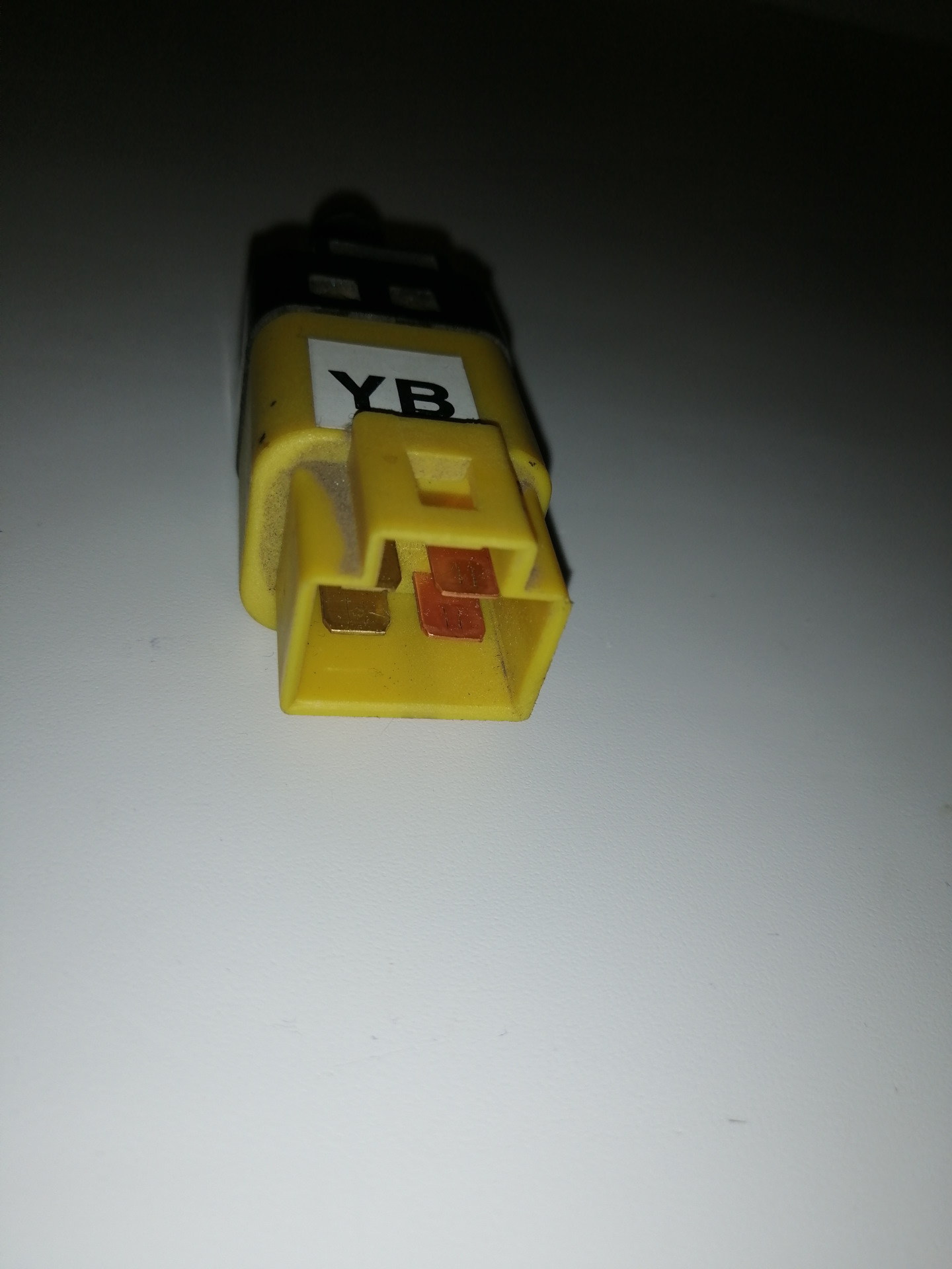

Мой датчик имеет маркировку

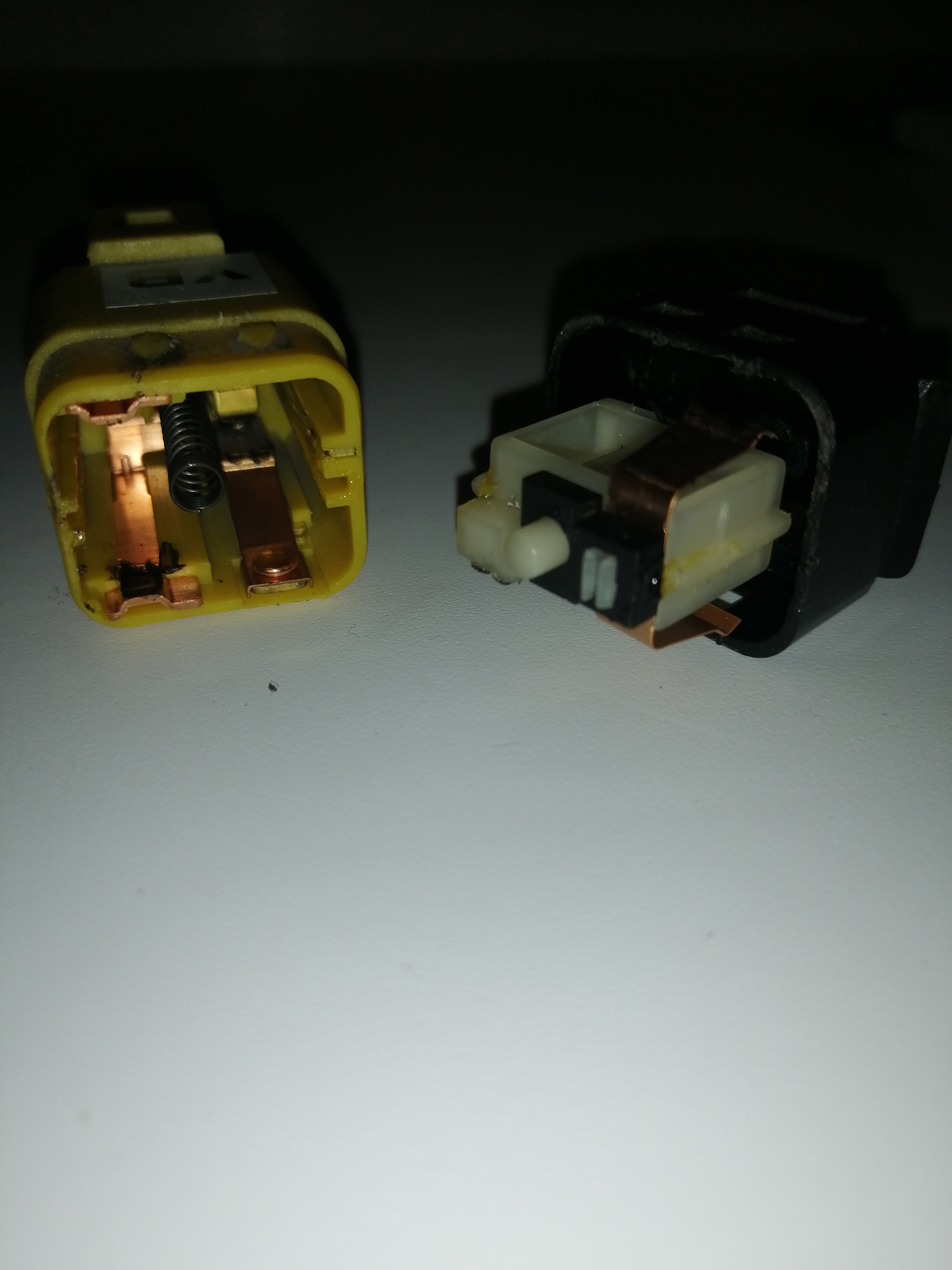

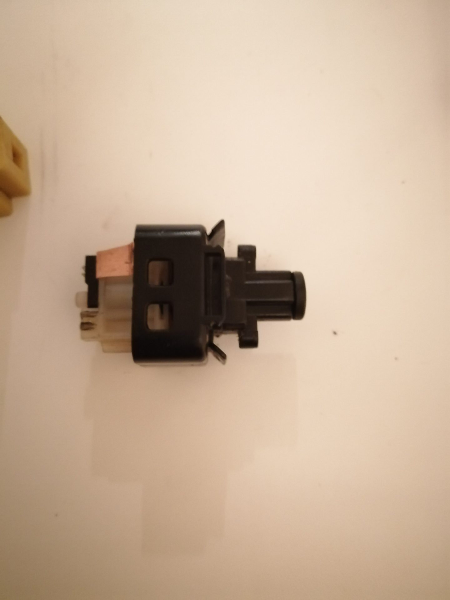

, логотипы Daewoo и ещё какого-то ОЕМ. Разбираем, чистим, зачищаем контакты. При этом, контактные пары вытаскиваем. Вот здесь хорошо видно, что на моём датчике две пары медные, а вторые две — бронзовые. Медная работает на замыкание, а бронзовая на размыкание:
Мне это всё на пару дней поездить, до приезда нового. Прогоревшие покрытия на контактах восстановить в домашних условиях не получится. Если только у вас случайно нет горелки и сплава электротехнического серебра. Да и овчинка выделки не стоит.
Одна пара контактов в датчике работает на замыкание, вторая — на размыкание, а ЭБУ, это всё как-то, по своему, разруливает.
Собрать его не правильно не получится — фиксаторы все асимметричные. Прозвонил тестером, действительно, где-то пары по вертикали звонятся, где-то не всегда. Неужто всё так просто?
Подключаю почищенный датчик к разъему. Уже поздний вечер, сосед поставил сзади машину и ушёл вечерять с семьёй. А мне зато хорошо видно как работают стопари. Если шток у датчика вышел полностью, вроде бы, всё как доктор прописал — датчик в свободном положении (педаль тормоза нажата) всё сияет ярким светом, удавливаю пальцами шток до упора, педаль тормоза отпущена, яркость падает. Всё как по мурзилке.
Поставил датчик на место. Давлю тормоз (а уже ночь и всё хорошо видно) Ничего не меняется. Подхожу к заднице, смотрю — горят две спиральки в лампочке, а ещё говорили, что "Мы не перед кем ни тормозим!"
У всех нормальных людей после исправления ситуации стопари горят как положено, а у меня они загорелись НАВСЕГДА.
Конечно же я проверил, а правильно ли поставлен датчик, а может его там пережало? нет, никаких проблем! Датчик стоит как положено. Я потормошил педаль тормоза — не запала. Ничего там не заржавело. И тут я чувствую, что на меня находит тупак и я чего-то не понимаю.

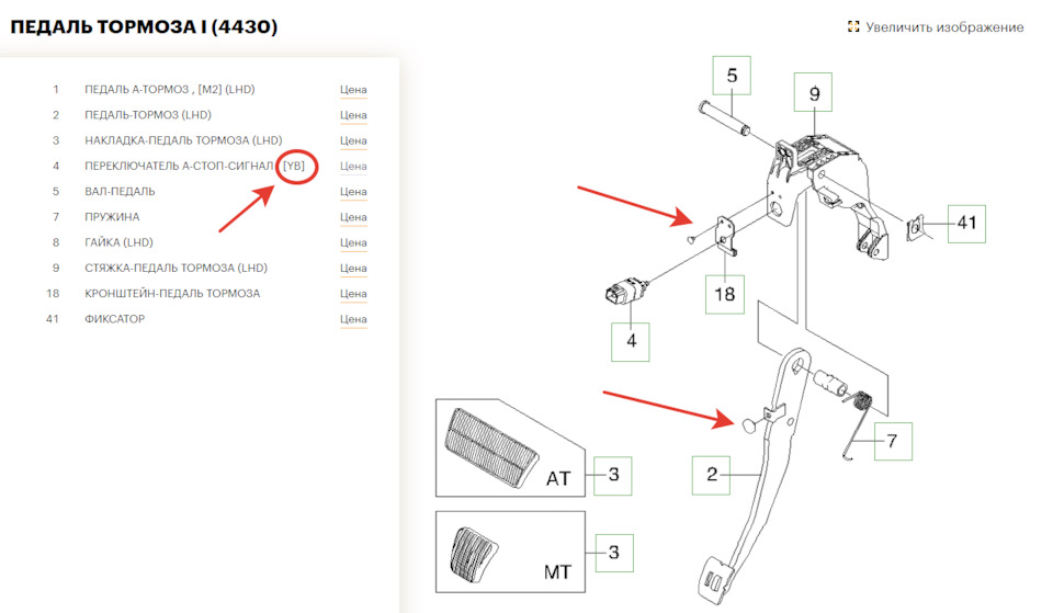

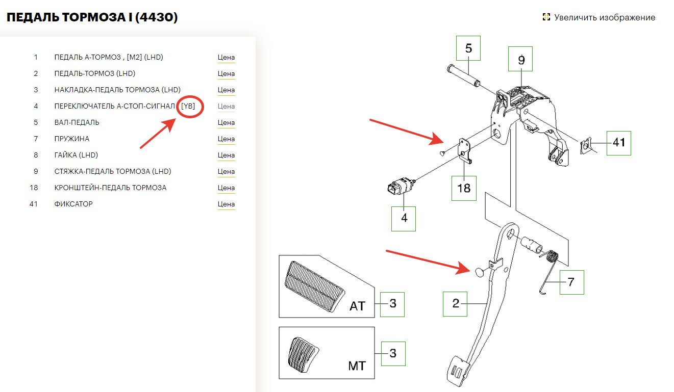

Открываю EPC по VIN и тупак находит ещё больший:
1.Во-первых строках, по EPC — датчик у меня [YB], и по факту стоит [YB]. Это маркировка датчика помимо P/N, она означает, возможно внутренний номер модели, ступень совершенствования, сорт говна.

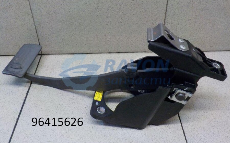

2. в EPC есть какая-то накладочка на площадке, которой педаль упирается в датчик. У меня её нет и никогда не было. Я её пощупал пальцем, там физически нет никаких отверстий.
3.Кронштейн крепления в EPC прямой, у меня по факту — косой. На на самой первой фото это видно.
Я ещё раз в полную тушку залез под педали, чтобы всё рассмотреть.
Нет:
1. Педаль тормоза не запала. Я рвал её на себя, давил от себя (но после третьего нажатия она вставала колом, потому что вакуумный усилитель работает). Люфтов у педали тормоза, по её конструкции — нет и быть не может.
2. Может быть площадочка на педали тормоза, которая давит на шток датчика согнулась? Но из того, что я увидел, площадочка согнуться не могла, она "слегка" прихвачена на сварку, и металл там толстый.
3. Площадка, на которой крепится собственно датчик, у меня не прямая как в EPC, а стоит под углом. так же как и у всех. Педаль в сборе: GM 96415626

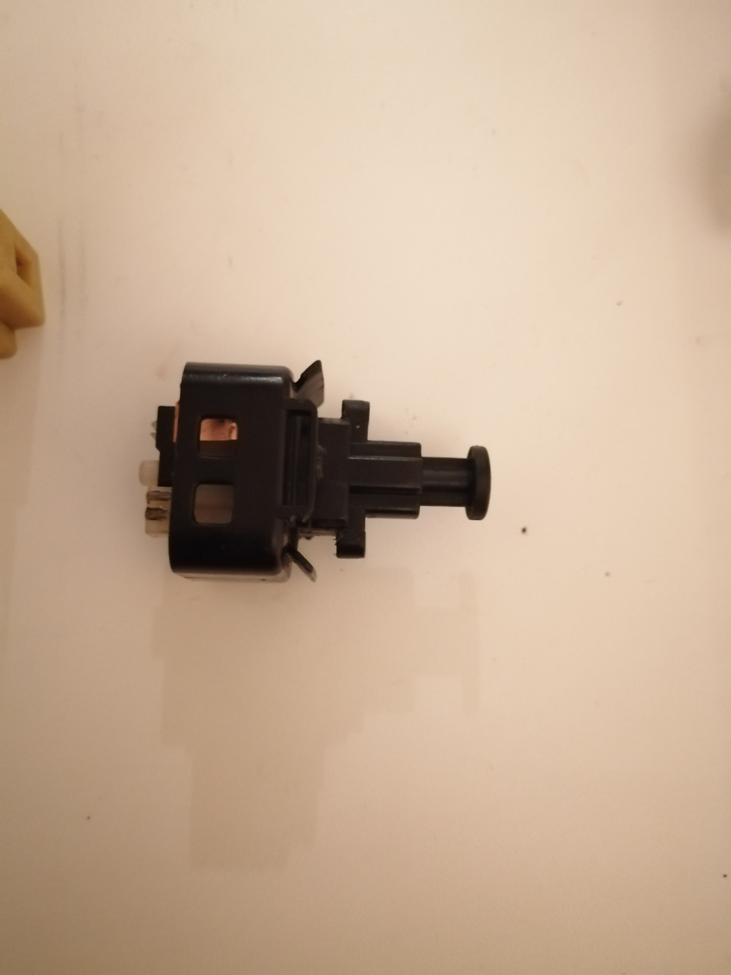

Я пошёл и снял датчик с машины ещё раз, опять его разобрал:
Шток выдвинут:
Шток вдвинут:
У этого датчика — это две крайние точки, по другому он не может никак.

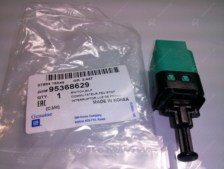

Emex показал: заменами
96440926 является 95368629, 96436332, 96552790, 96874571,
1. Датчик 95368629, длинный шток:
2. Датчик 96436332, желтый, длинный шток.
3. Датчик 96552790, желтый, короткий шток, маркировка ZB
4. Датчик 96874571, 4 контакта, для АКПП, маркировка YB, жёлтый / зеленый, короткий шток:

UPDATE: сообщество подсказывает — тащи за шток. Завтра приедет новый датчик, а я на старом поэкспериментирую. Век живи — век учись. ))

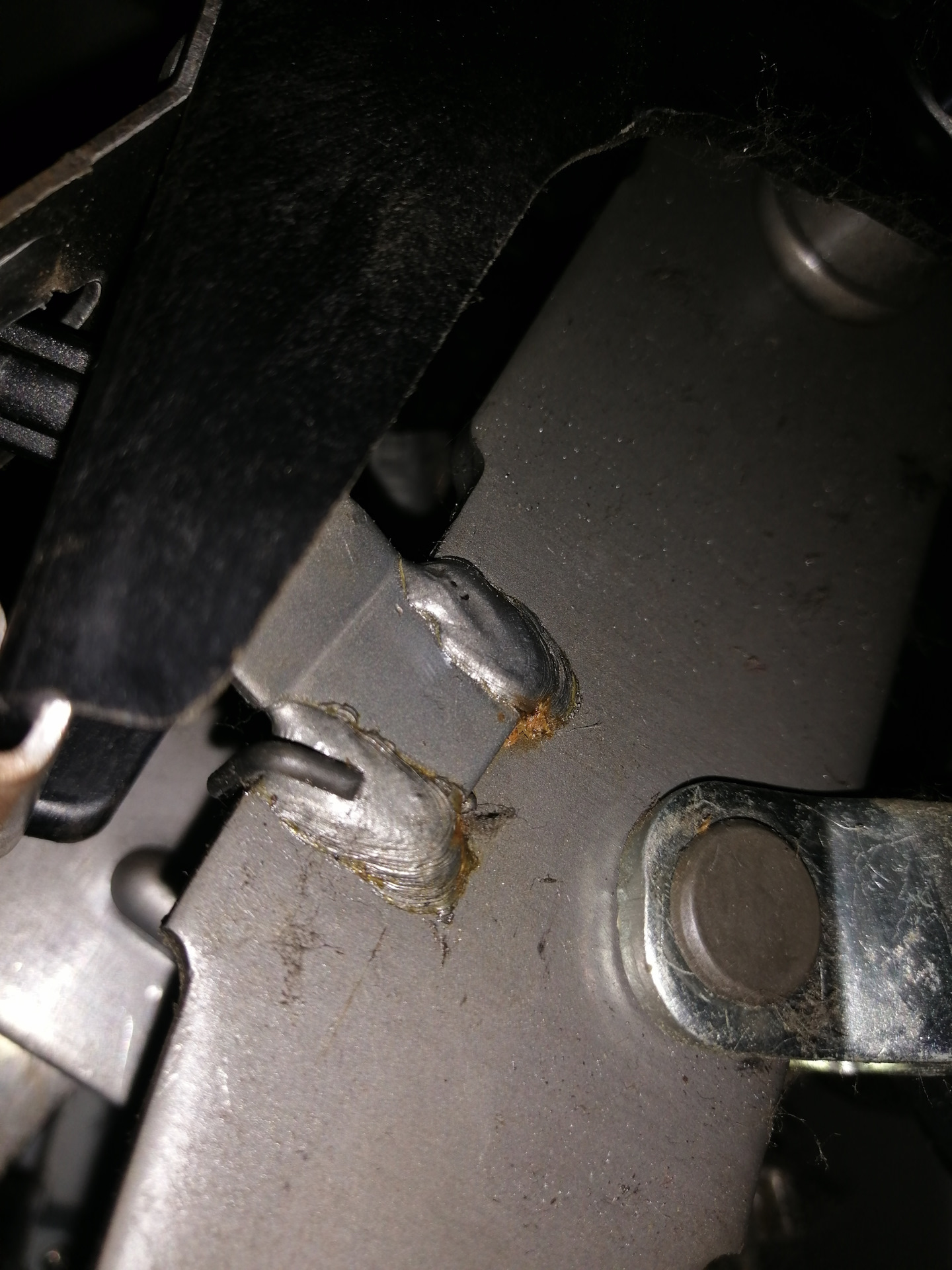

В итоге на датчике было аккуратно засверлено отверстие, и к нему притянут вот такой промежуточный демфер:
Пока хватило, всё работает.

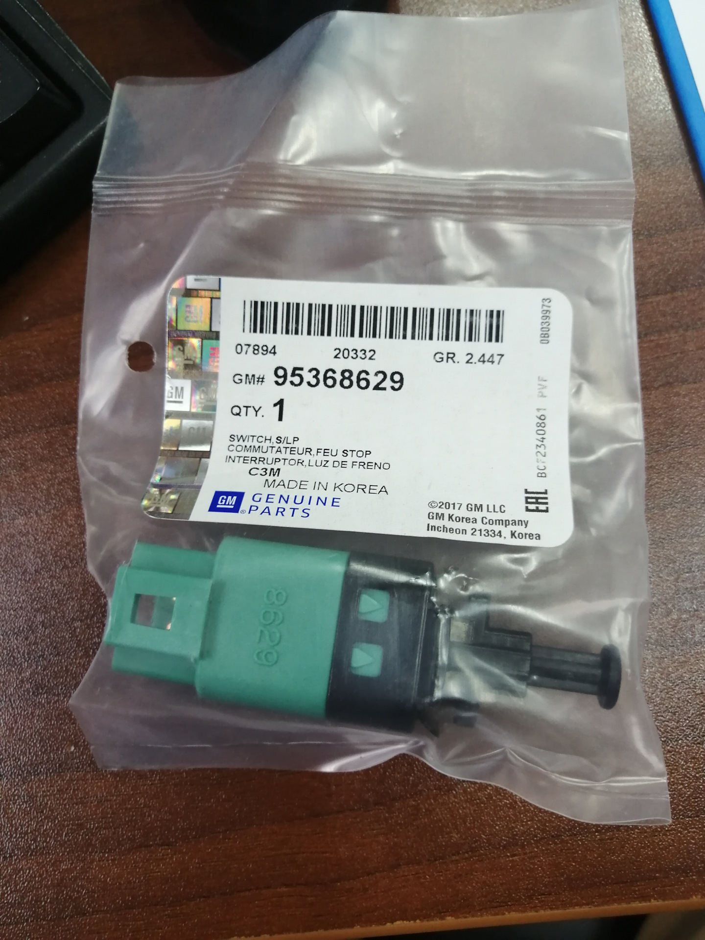

Приехал новый датчик. emex грозился привезти в пятницу, но по факту приехало всё только в понедельник:
Датчик 8629, с маркировкой Daewoo. Утопил на нём шток, и он со щелчками вдвинулся.
Снял старый датчик, поставил новый. Всё работает.
Шток вытянуть на старом датчике удалось с трудом.
Всем спасибо, кто помог разобраться в проблеме.

Потяни шток наружу, он выйдет с треском до конца, а когда ты поставишь выключатель на место, педаль его утопит до нужной длины, вот так всё просто. Ты не один такой, тут уже подобное с подкладками было. Просто пока ты его разбирал собирал. шток утопил внутрь, он укорачивается легко, сам то подумай, если раньше работало, то после снятия, он усох что ли.
Это логично. Потому что оно усохнуть точно не могло. Но я тянул, и он выходить не стал, а сломать побоялся. Датчик завтра приезжает, а потом займусь экспериментами на старом, чтобы было не страшно, что-нибудь сломть. О результатах отпишусь.
Подождите…, а до разборки как было? Тоже не доходило что ли?
А вот это я сам в удивлении. Всё таки шток ушёл внутрь, видимо.
Длинна штока регулируемая. Сам недавно его полностью разбирал, чистил контакты. Теперь работает как с завода.
Если не изменяет память, длину штока можно регулировать, не в больших пределах, но немного возможно.
