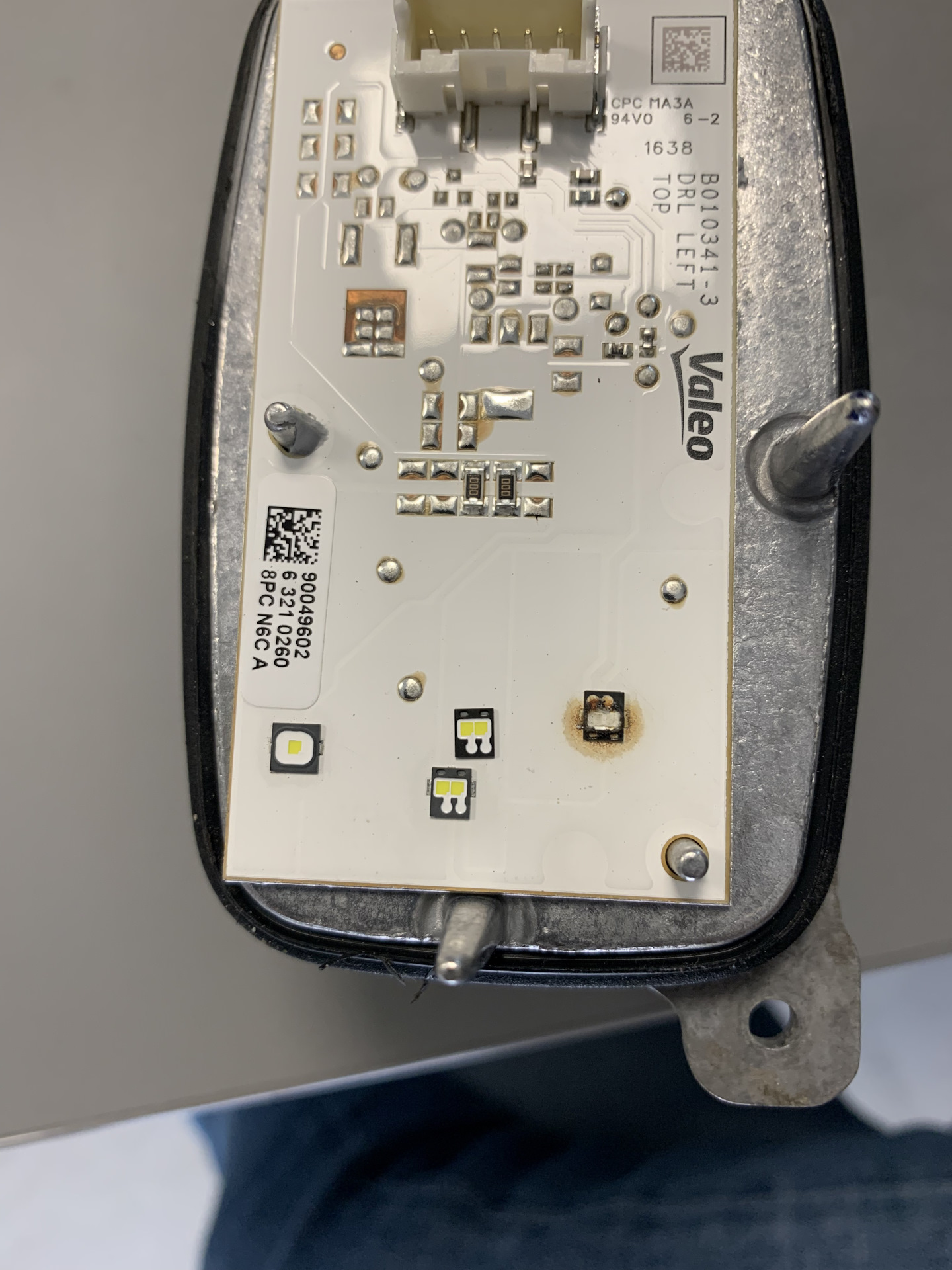

Вернувшись обратно в Кишинёв, еду к другу в его сервис по ремонту Айфонов, прям там скидываю бампер, снимаю фару, выкручиваю блок DRL делаем сравнение новых ламп и тех, что стоят. На вид — вроде оно. Ну, дальше доверившись опыту друга, отдаю все прибамбасы и жду чуда)

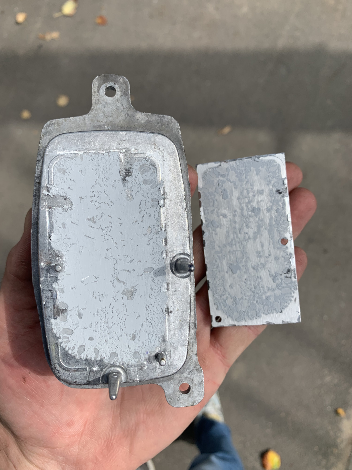

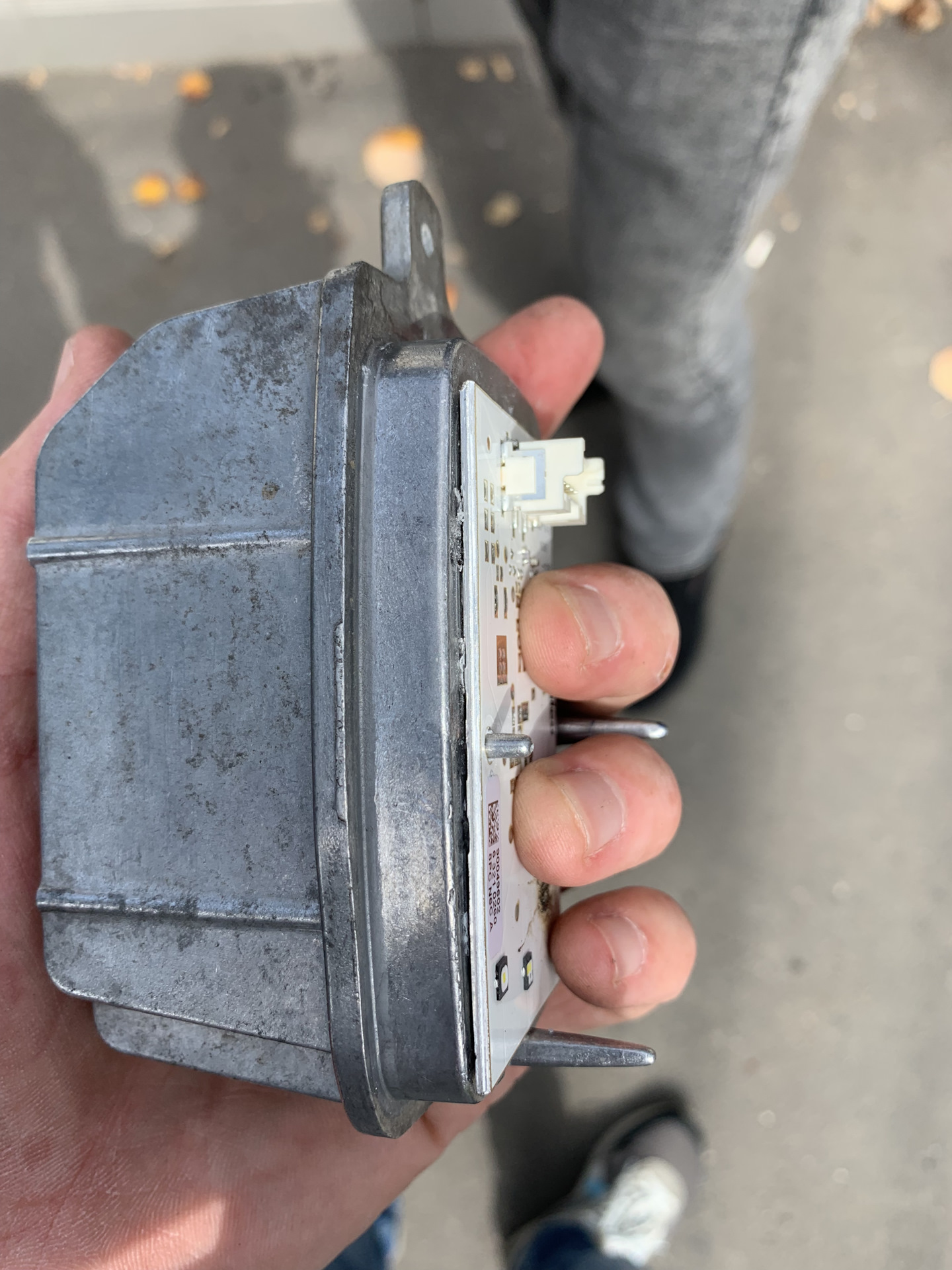

Просто паяльником отпаять диод от платы не удалось, алюминиевый радиатор берет на себя все тепло и пережигать платы Виталик (друг) не рискнул, решил перейти к попытке номер 2
-Попытка номер 2: прогрел феном и плату и сам радиатор до состояния, сука держать больно даже через полотенце, отпаять опять ничего не удалось. Слишком хорошо отводит тепло радиатор. Тут мы пришли в ступор что же делать и Виталик принимает решение, которого я боялся и в принципе уже был готов искать новый такой же блок в случае неудачи.
Попытка номер 3

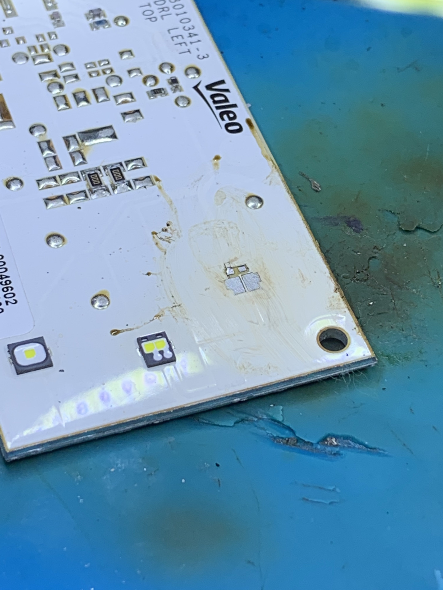

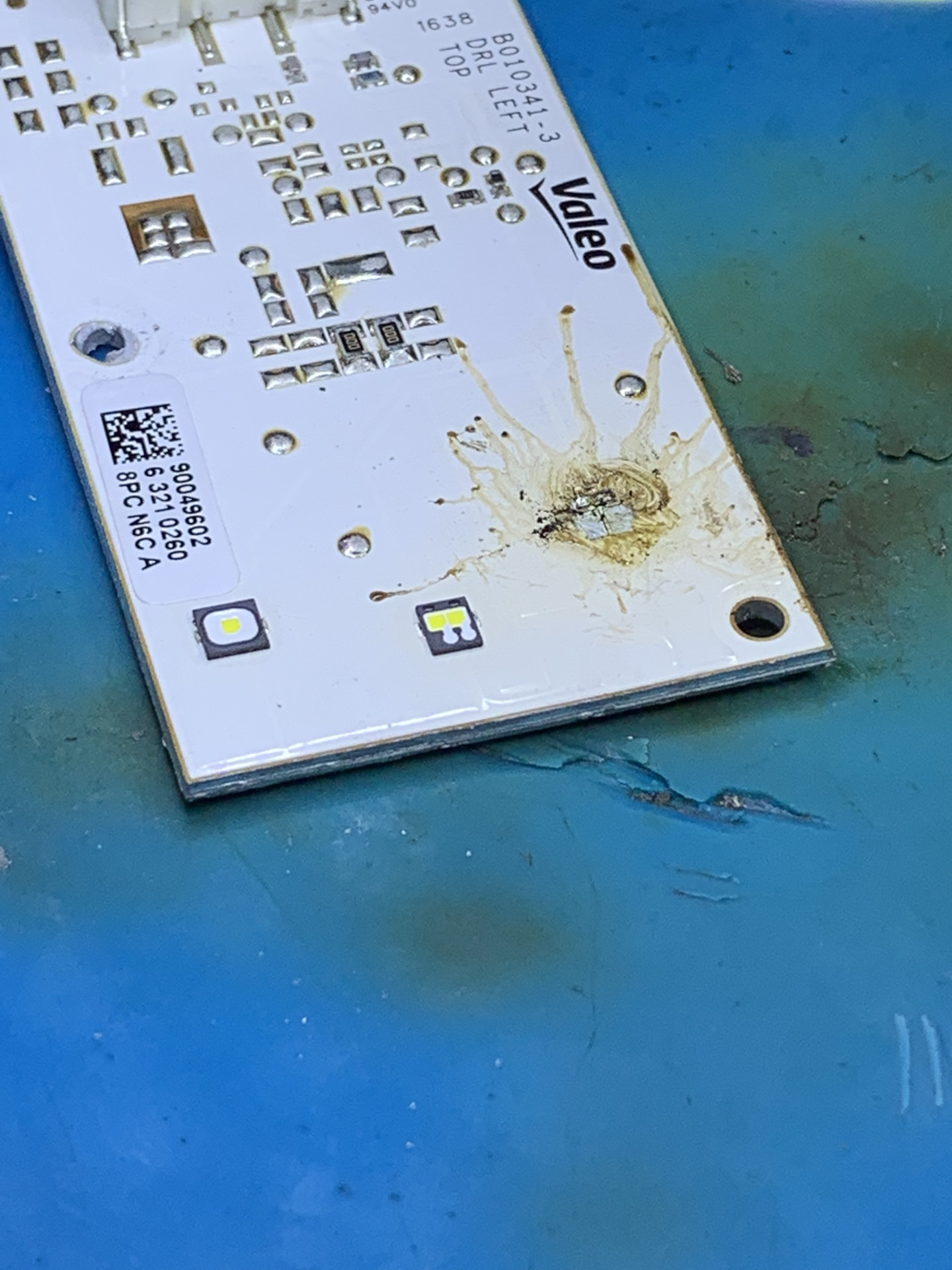

Виталик говорит: надо отбить плату от радиатора. На мои слова- Может НИНАДА? мне сказали идти нахер и просто помогать. Вся суть в том, что между платой и радиатором находится термопаста, которая служит как клей и за 260000 тысяч оригинального пробега оно так все прикипело ШО ПРОСТО ПИПЕЦ! Никакой ацетон и ковырнуть ножичком не помогло. Кладём все это дело на пенёк и очень тонкой отверткой шлиц начинаем аккуратно отбивать плату.
Простучав аккуратно по всему контуру она отлетела, после чего диод моментально отпаялся от платы и припался новый!))

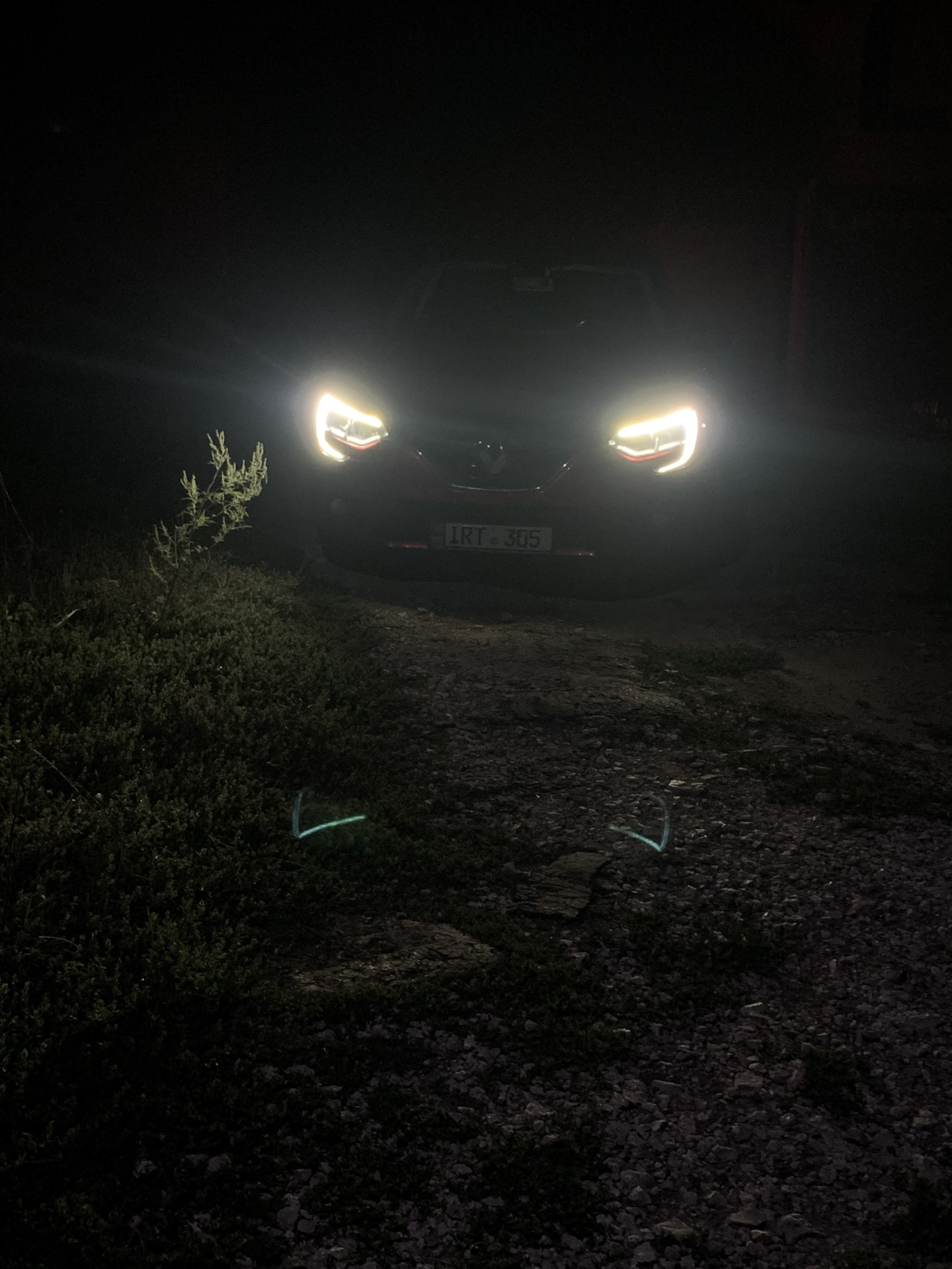

Ну что, проверка, накинули провода, включаем, все работает! Ура!
Повторив ту же процедуру со второй фарой уже на опыте, за 15 минут, а не за полтора часа как с первой пришлось ещё дремелем подшлифовать трубку отражателя, которая прогорела от сгоревшего диода. Скажу сразу, что забить на прогар не получился, свет плохо проходит через чёрную точку прогара. Получается эффект сгоревшего диода при сборке всех работающих компонентах.
Результатом доволен, спасибо золотым рукам Виталика в который паял и человеку с ссылкой из Алика .

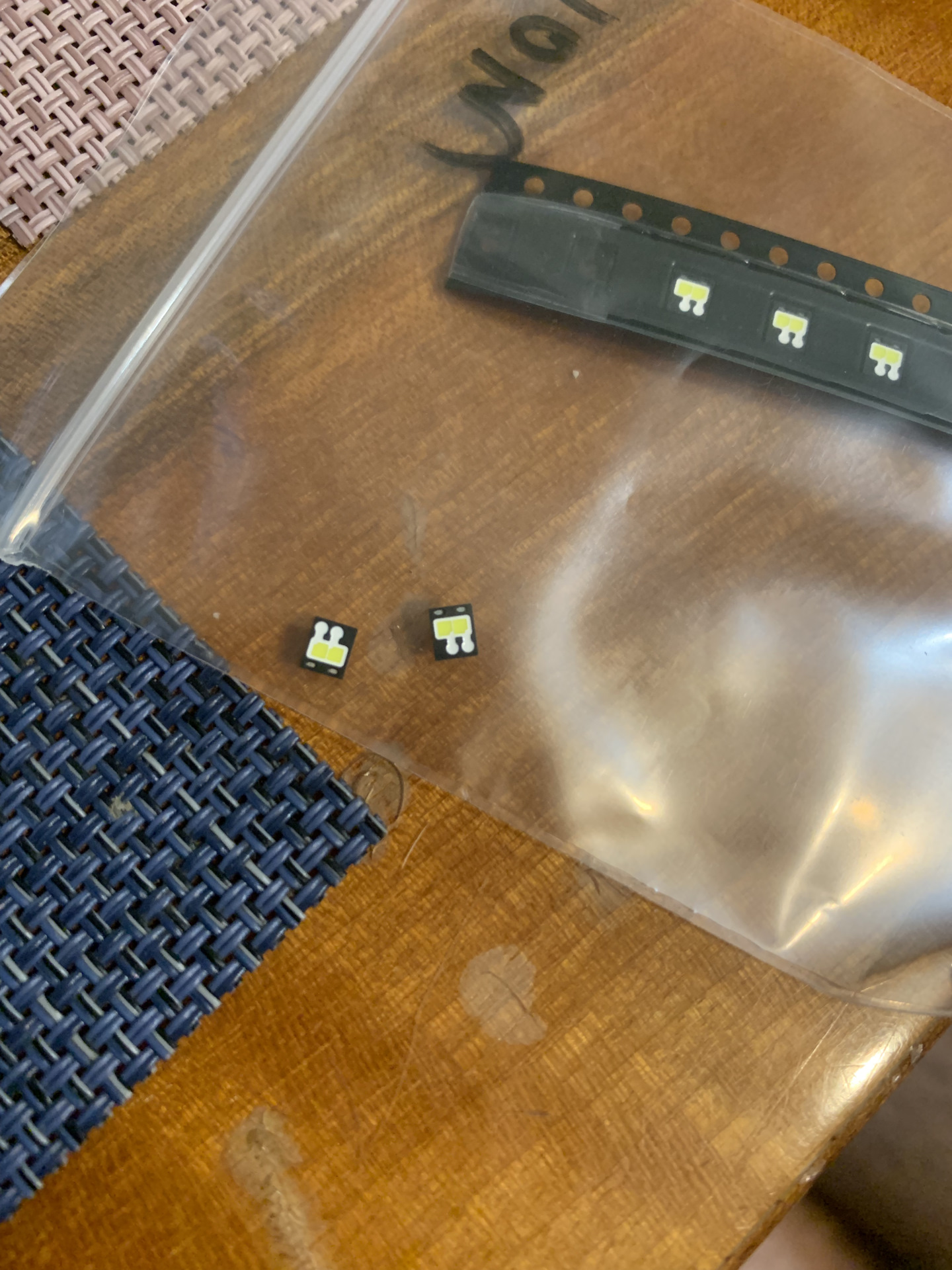

Диоды с доставкой: я заказал 10 диодов одного типа и 10 другого, на всякий случай — где то 15-17$

Кстати, чтоб снять блок DRL, не обязательно морду лохматить. Он снимается вообще без разбора авто, только капот открыть.
Возможно из-за термопасты. Заводская еще хорошо отработала. При первом ремонте пасту поставил какая была под рукой и диоды проработали пару месяцев. Уже на третьем ремонте купил специальную серую термопасту и вроде за 2 недели работала норм) Ну а потом я продал машину и не знаю какова дальнейшая судьба. Кстати на счет снятия блоков без снятия морды, как снимал?)
Не ремонтировал еще(докину фото), но снимал посмотреть. Два самореза снизу и сверху. К нижнему подход нужен, отсоединил, провернул и вытащил.

Обратная сборка в той же последовательности, как и разбор. Термопасту меняли на новую. Старая высохла полностью, из за чего пришлось отбивать плату от радиатора.
А какую термопасту использовали?
Точное название не знаю, обычную для компьютеров
Ага, значит плата таки держится на этих штырьках, я просто думал нужна термопаста на клеевой основе. Ведь обычная компьютерная, она не клеится.
Спасибо
Не, штырьки как направляющие) Может и термопаста на клеевой основе, мне друг поставил) Заводская термуха сильно высохла и склеила плату, отбивайте аккуратно шлицевой отверткой по контуру и все будет хорошо

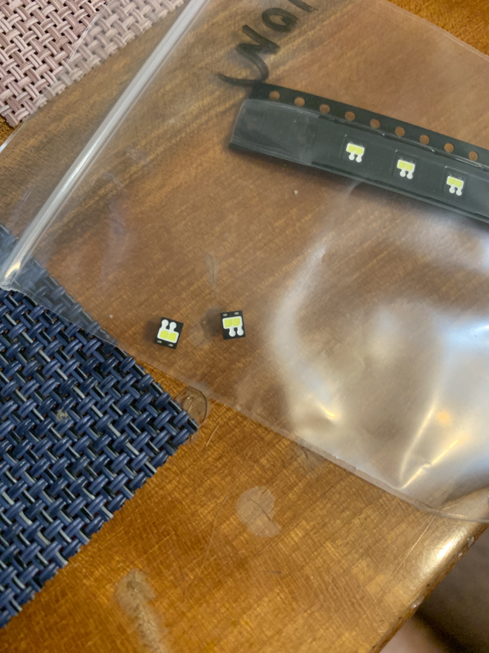

А какое обозначение диодов надо смотреть и заказывать.
По наблюдениям, чаше горят двухконтактые, но и одноконтактные тоже иногда перегорают на машине. Заказывайте по 10 лампочек которые я обвёл красным кружком. Пусть будет, на всякий случай)

Насколько одинаковый оттенок ДХО получился после всех манипуляций?
На фотографии они немного желтят (с завода вроде белые)
Скажем так, что получилось хорошо. На левой фаре немного перепилил трубку и на глаз как будто немного слабее свет. А в целом все хорошо. Желтый оттенок так и остался. Только на новых он чисто белый. Трубка где то в самой структуре получает желтый оттенок от постоянной работы.
