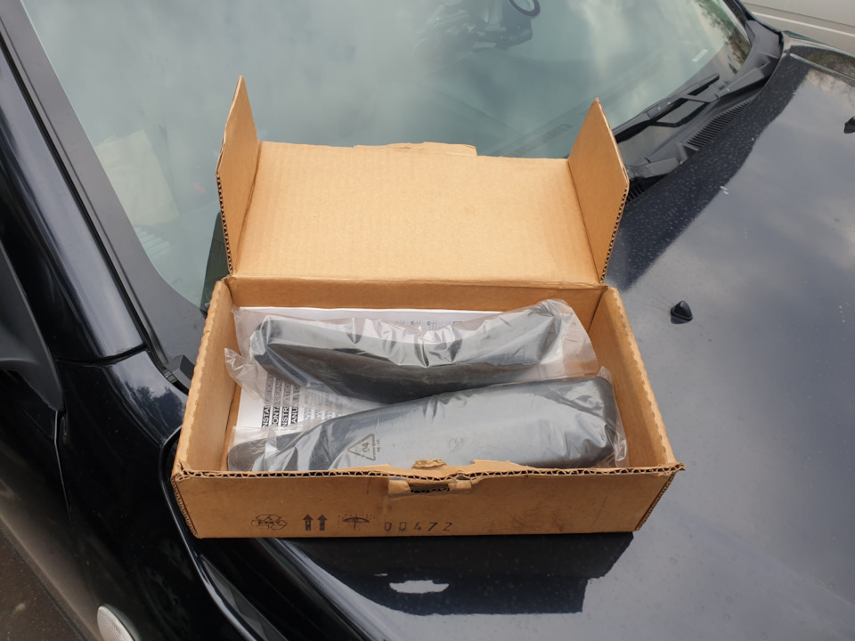

Давно смотрел на оригинальные накладки на бампера. Практичная и эстетичная (для этой машины) штука. Ждал новых, с оригинальным двухсторонним скотчем, и по хорошей цене. Дождался. Забрал в получасе езды от работы

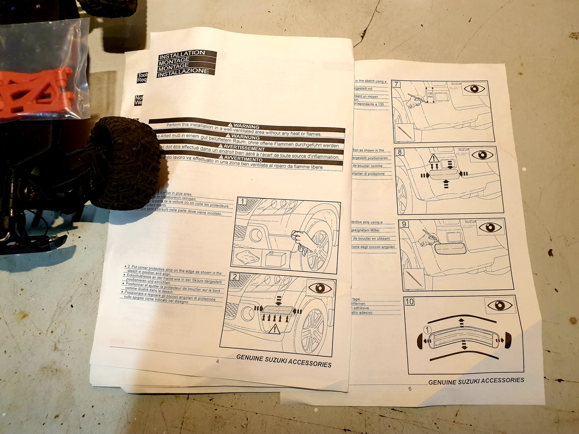

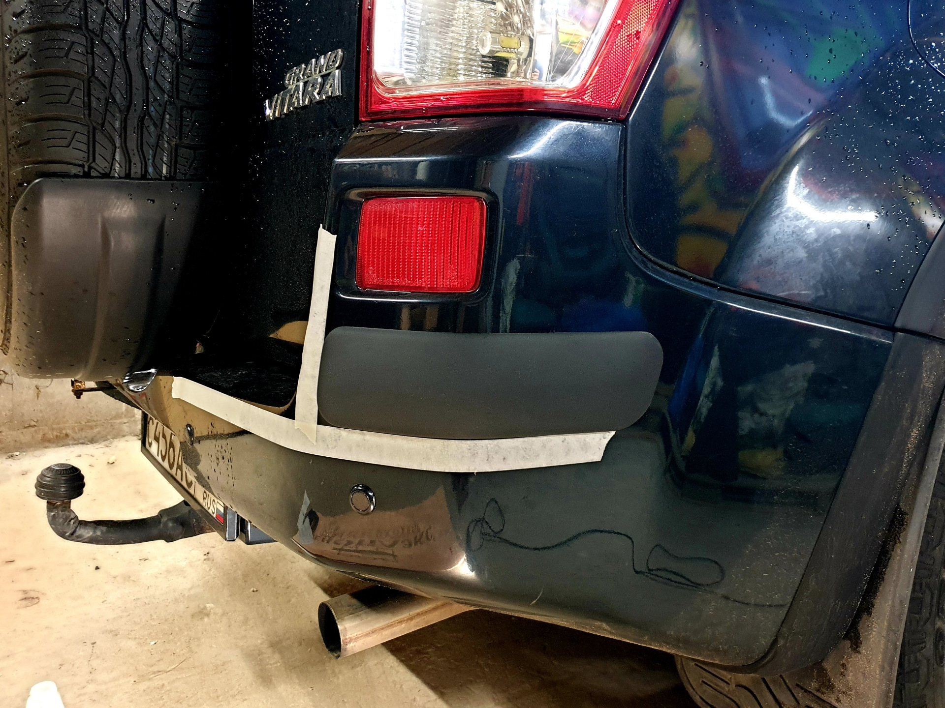

Установка проста. Главное — правильно разместить и хорошо обезжирить

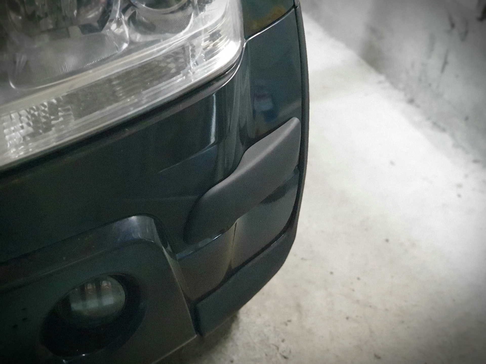

Они только для 3D🤷♂️ Но у меня такие же и есть чуть зазорчики на передних накладках
Только для 3d? Забавно, почему?)
У меня сели идеально, без зазоров
На инструкции написано — 3D. Но может и из-за того, что у меня рестайлинг

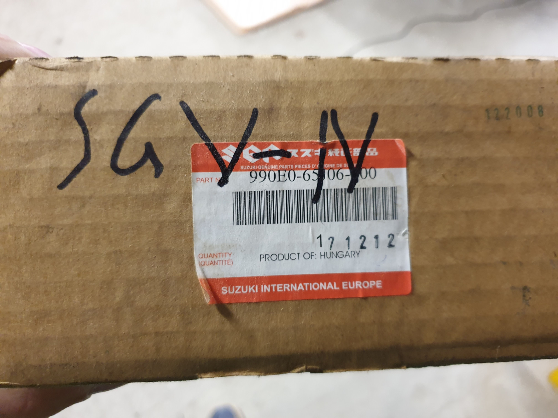

Эти для 5D дорестайл, для 3D артикул другой, 990E0-64J31

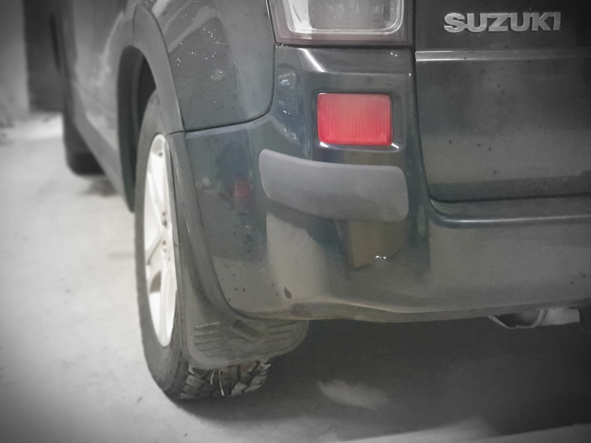

В этих комплектах разница только в задних накладках, передние, как и весь бампер в сборе, на 3D и 5D абсолютно идентичны. Если передние Вам не встали, вероятно Вы приобрели комплект от дорестайла, вот в нём передние накладки отличаются.
Странно, но здесь была инфа, что наоборот задние накладки подходят на все "ресты-доресты", а разница в передних. И у меня задние подошли идеально
Задние отличаются только 3D и 5D, передние бывают трёх типов: дорест и 2 рестайлинга. Повторюсь, если, как Вы пишите, передние встали у Вас неидеально, значит они от дореста.

Значит мои от дорестайла, и подошли к дорестайлу?)
Именно. У рестайла 5D (Type 4-6) другой номер комплекта накладок, 990E065J85
А если мои от 3d, то как должны выглядеть задние на 5d? Дайте фотографий, интересно же)
Где я сказал, что они от 3D? Ваш комплект 990E06506 — для 5D дорест.

Отлично. Но, производство судя по надписи — таки, Венгрия.
Ой, да)
Производитель этих накладок — фирма Ratipur, из Венгрии, да.
