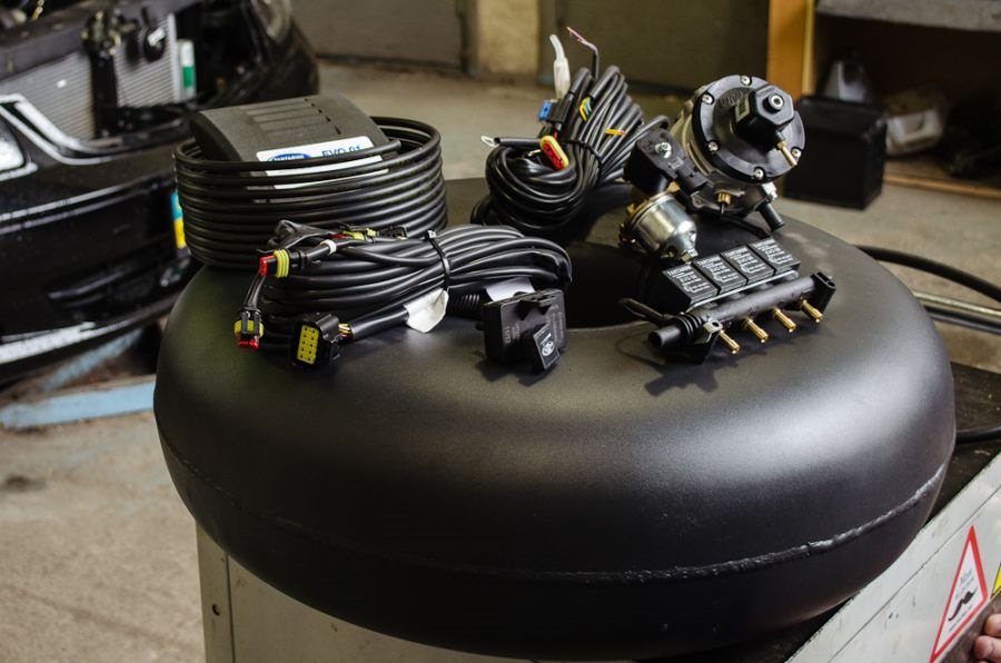

После покупки "Сайбера" сразу хотелось поставить ГБО и 38 тыс. рублей были выделены на это дело.
Далее я узнал, что сначала надо получить разрешение в ГАИ, кстати, установщики мне это не сказали, и решил посчитать целесообразность этого дела, так как 40 тыс. рублей ( не забывайте, что желательно поставить новые свечи, а лучше вместе с высоковольтными проводами, плюс регистрация в ГАИ не бесплатная ) не малые деньги.
Нашел программу в интернете ( gaz-nafig.narod.ru/gaz/gaz.htm ) и начал заполнять все графы.
Если считать по дилетантски, в уме, то выгода есть и вроде бы начинаешь думать, что "газ" окупиться уже через год, но я не считал ряд факторов, таких как: Расход бензина на прогрев перед переходом на газ, расходы на обслуживание ГБО в год, пробег город / трасса.
И вот мой результат:
Стоимость установки ГБО: 40 000 руб
Ожидаемый годовой пробег: 20 000 км / год
Ожидаемая стоимость бензина: 33 руб / литр
Ожидаемая стоимость сжиженного газа: 17 руб / литр
---------------- Характеристики вашего автомобиля ------------------------------------------
Средний расход бензина по городу: 12 литр / 100 км
Средний расход бензина по трассе: 9 литр / 100 км
---------------- Особенности эксплуатации --------------------------------------------------
Расходы на обслуживание ГБО в год: 800 руб / год
Расход бензина на прогрев перед переходом на газ: 2 литр / 100 км
Расход газа больше, чем бензина на: 8 %
Пробег по городу от общего пробега: 40 %
Пробег по трассе (от общего пробега) : 60 %
--------------- Показатели рентабельности ------------- ------------
Расчетное количество бензина на год (без ГБО): 2040 литр / год
Расчетное количество газа на год: 2203 литр / год
Расчетные затраты на бензин за год (без ГБО): 67 320 руб / год
Расчетные затраты на газ за год: 37 454руб / год
Экономия на топливе в год: 29 865руб / год
Затраты на прогрев бензином перед пуском газа: 13 200 руб / год
Экономия c учетом прогрева и обслуживания ГБО: 15 865 руб / год
Средняя стоимость 1 км пробега на бензине: 3, 366 руб / км
Средняя стоимость 1 км пробега на ГАЗЕ: 2, 572 руб / км
Расчётная экономия на 1 км при наличии ГБО: 0,7932 руб / км
--------------- Оценка сроков окупаемости ГБО ---------------------------------------------
Расчетный ПРОБЕГ до точки окупаемости ГБО: 50 425 км
Расчётное ВРЕМЯ до точки окупаемости ГБО: 2,52 года
Газ выгоднее, чем бензин в: 1,30 раза
Газ дешевле бензина в: 1,94 раза
Только через 2,5 года я окуплю "газ".
Даже если я буду ездить 30 000 км в год, то окупаемость наступит не раньше чем через 1,5 года.
Учитывая тот факт, что авто больше двух лет у меня не держится, надоедает, то "газ" решил не устанавливать.
Всем добра.

расчеты не верные. если не хочешь брать хорошую установку — возьми попроще. мне насчитали 12 тыс вместе с баллоном. косяк только в том, что у нее ресурс не 200 тыс, а 50. а 12 тыс — это примерно 8 баков полных.
Насчет ссылки, спасибо, почитал, полезная информация. Но не из-за регистрация ГБО в ГАИ я отказался его ставить, я считаю уделить этому пару часов — это не великая потеря.
А насчет моих расчетов, но я такой человек, что лучше куплю ГБО дороже и на 200 тыс. км. Я не берусь спорить, но жизнь научила, что скупой платит дважды, хотя многих ваш вариант устроит.
а зачем при пробеге 20 тыс в год и смене машины через 2 года покупать ГБО на 200 тыс? каждому, конечно, свое, но у многих форсунок ГБО время впрыска будет меньше, чем у родных, которые у нас стоят.
Все зависит от людей. Я вот такой человек, что если и ставить, то ГБО 4го поколения и от мирового, известного производителя. Посчитал и понял, что это мне не выгодно, я думал, что начну отбивать после года эксплуатации автомобиля.

цены у вас неправильные. и входные данные тоже.
мне ГБО фирмы BRC с установкой обошлось в 27 (сейчас то же стоит 33), но это было в сентябре, до скачков валюты. расход у меня бенза фактический средний 15 литров. газу получается 16. газ стоит 16.50 бензин 30.60. с 29 сентября, до 6 марта я проехал 20тыс. математику сами сможете сосчитать
Давайте исходить из того, что имел я на тот момент. Это был конец декабря 2014 года. В Тольятти найти новое ГБО 4 поколения дешевле 38 тыс., мне не удалось.
Цены на бензин я указал в своем регионе, плюс минус 1 рубль. Заправка только Лукойл, газ покупал бы на проверенных заправках, а это 16,50-17 рублей.
Вы много ездите, 40 тыс в год, вам выгодно, плюс купили оборудование до скачка цен. При ваших данных, газ вы окупите где-то через год. В таком бы случае, я бы, тоже, поставил ГАЗ.
Согласен. Газ интересен при годовых пробегах 35 000+. сейчас оборудование снова подешевеет слегка . бенз подорожает весной. Окуплю я его меньше, чем через год, даже с учетом того, что на установку я взял денег в сбере под 20% на 1 год и проценты уйдут в окупаемость.
А поставил до скачка я да, удачно ;)
В любом случае, каждый сам для себя решает. если бы мне сейчас назвали 38 за установку, я бы тоже подумал больше, чем в тот раз.

В Питере Ловато новое с установкой 25000р. 40000р. — это космос.
www.agts-spb.ru/configurator/
Сегодня звонил, узнавал. 31 тыс. + свечи и провода + регистрация = 33,5 будет. Я писал про цену 40 в середине декабря 2014, но и сейчас бы за 33 не поставил бы. И газ уже по 14. Отбил бы установку в течения года и 7 месяцев.
