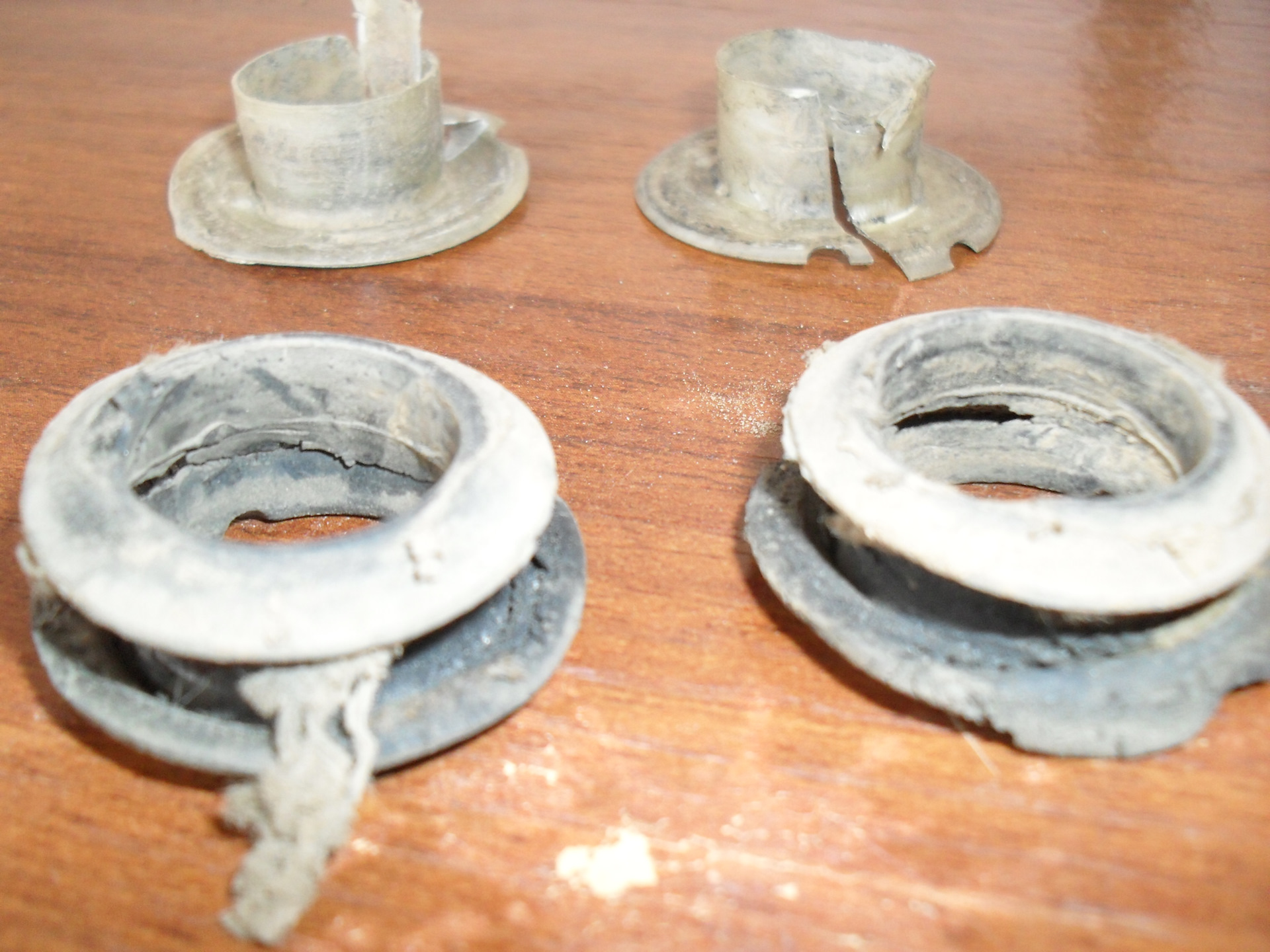

Вообще-то это не совсем сайлент-блоки, и не совсем подрамника. Это резиновые втулки нижней продольной балки.

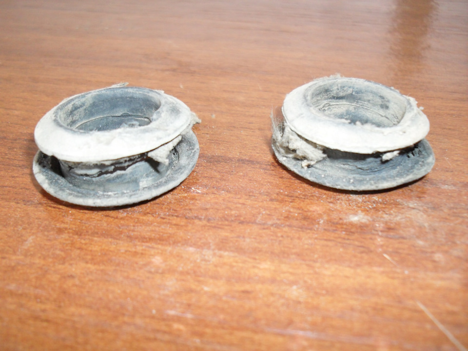

Во время замены маховика, когда пришлось снимать эту продольную балку, я увидел, что резиновые втулки в очень плохом состоянии.
Вопроса менять или нет не возникло…

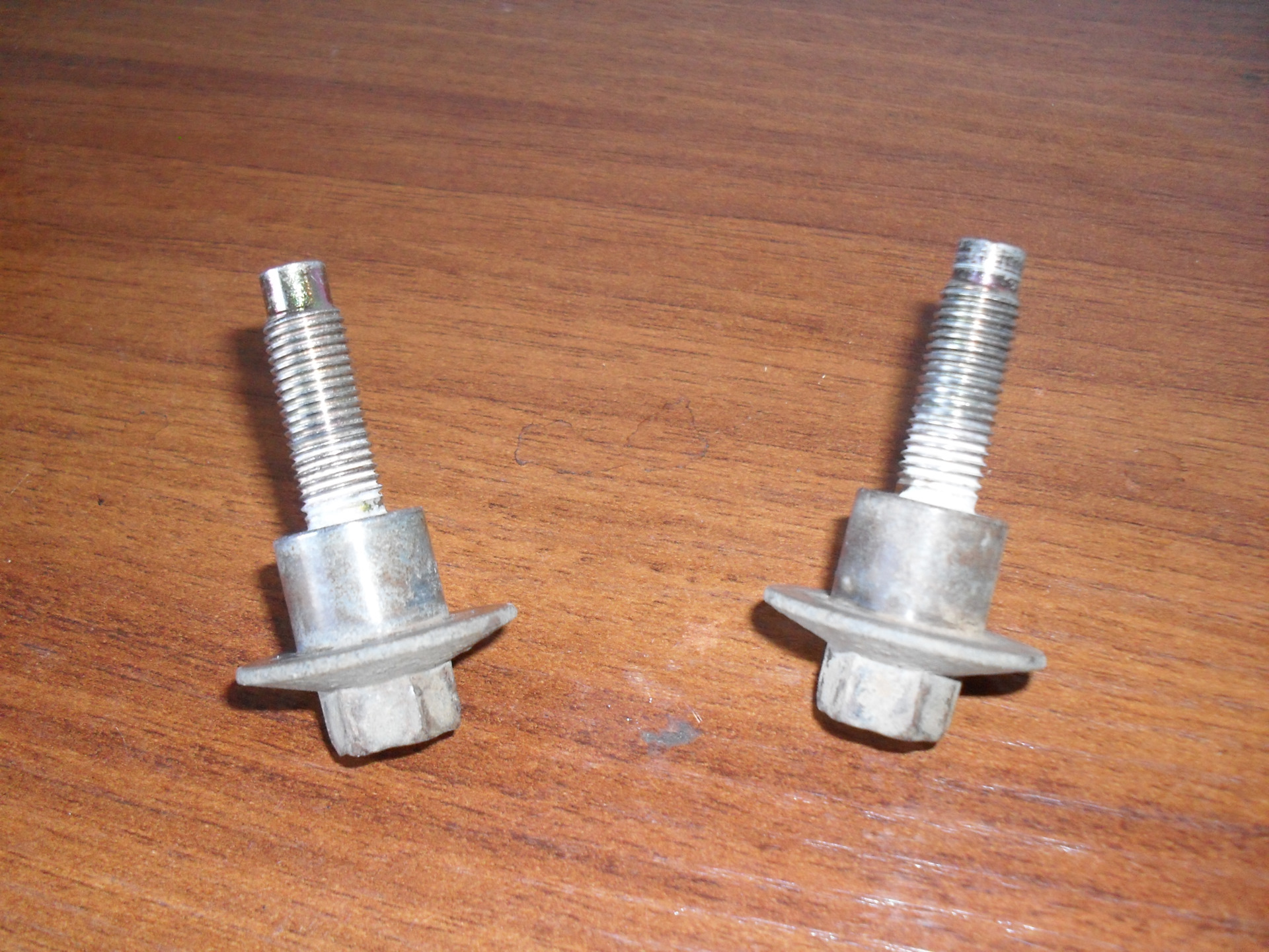

— открутить два передних и два задних болта крепления продольной балки.
Задние болты немного необычные.

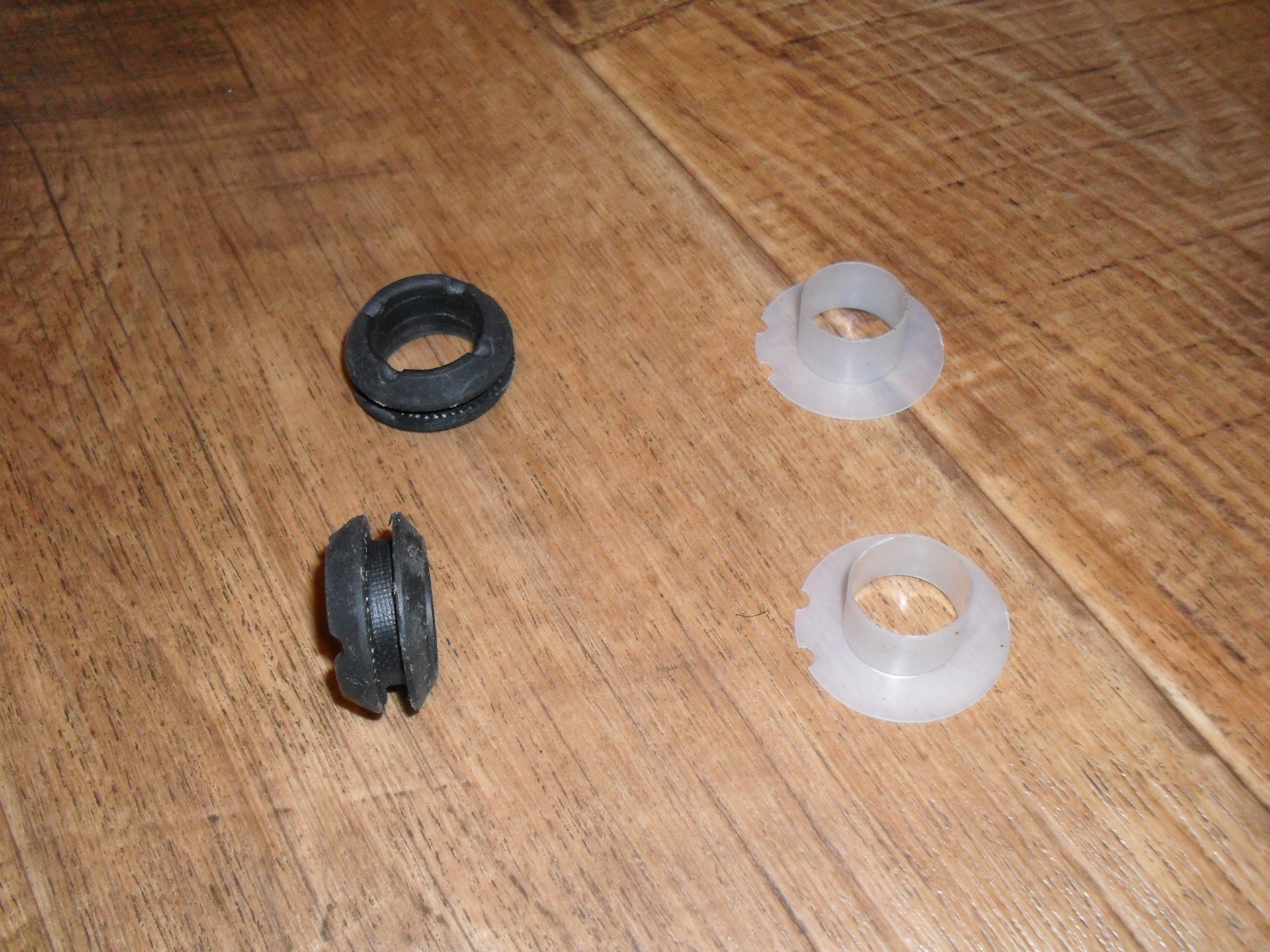

Дальше вытаскиваем из балки старые втулки и вставляем новые втулки. Втулки должны стоять более толстой стороной вниз. Затем снизу вверх вставляем во втулки пластмассовые непонятные штуковины. Ставим балку на место и прикручиваем её к кузову. Резьбу болтов намазываем синим фиксатором резьбы. После прикручивания балки вставляем болт в среднюю опору двигателя и затягиваем его. Закручиваем болт крепления пластмассовых щитков.

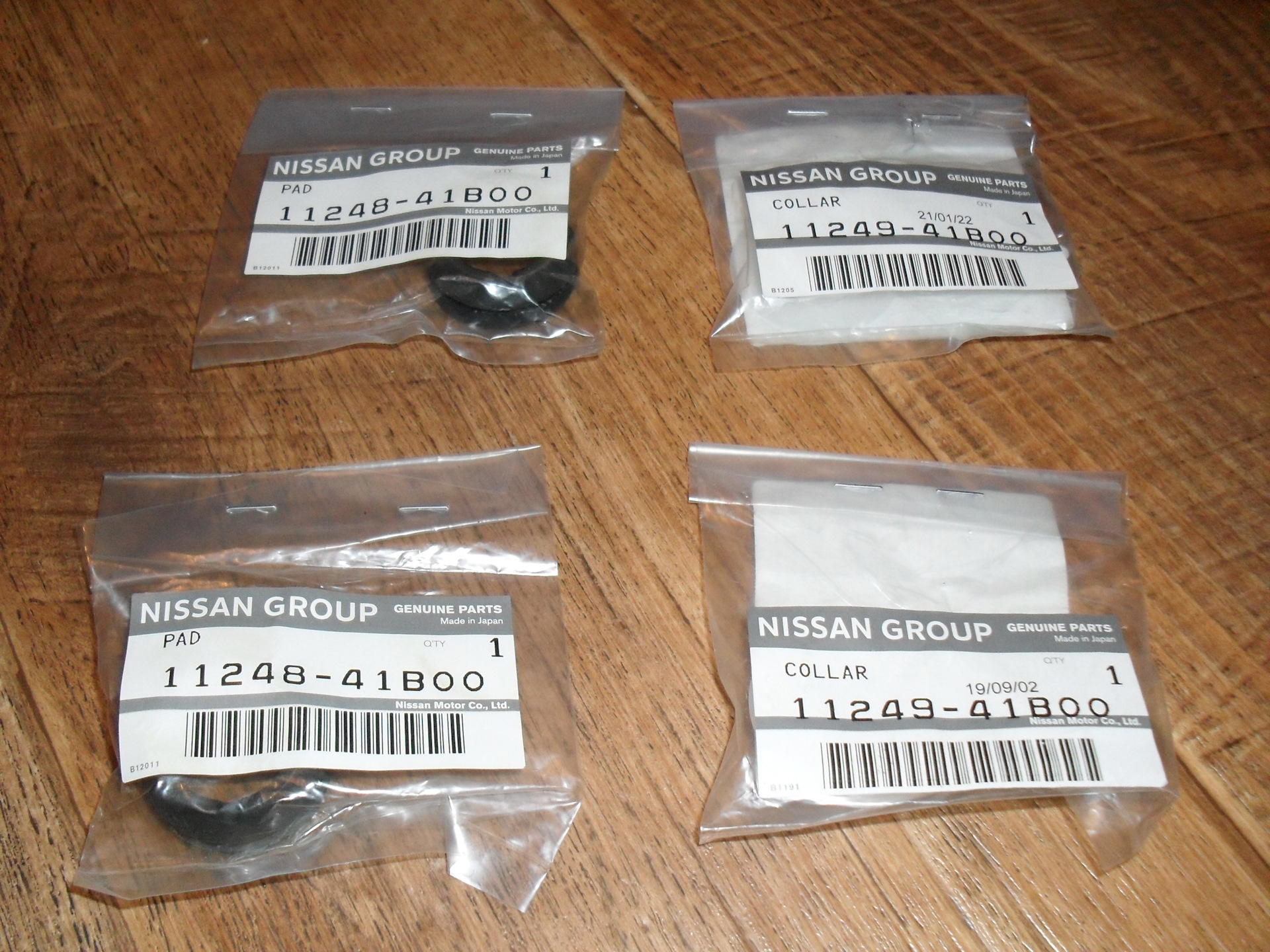

Номера деталей:
резинки 11248-41B00
пластмасски 11249-41B00
