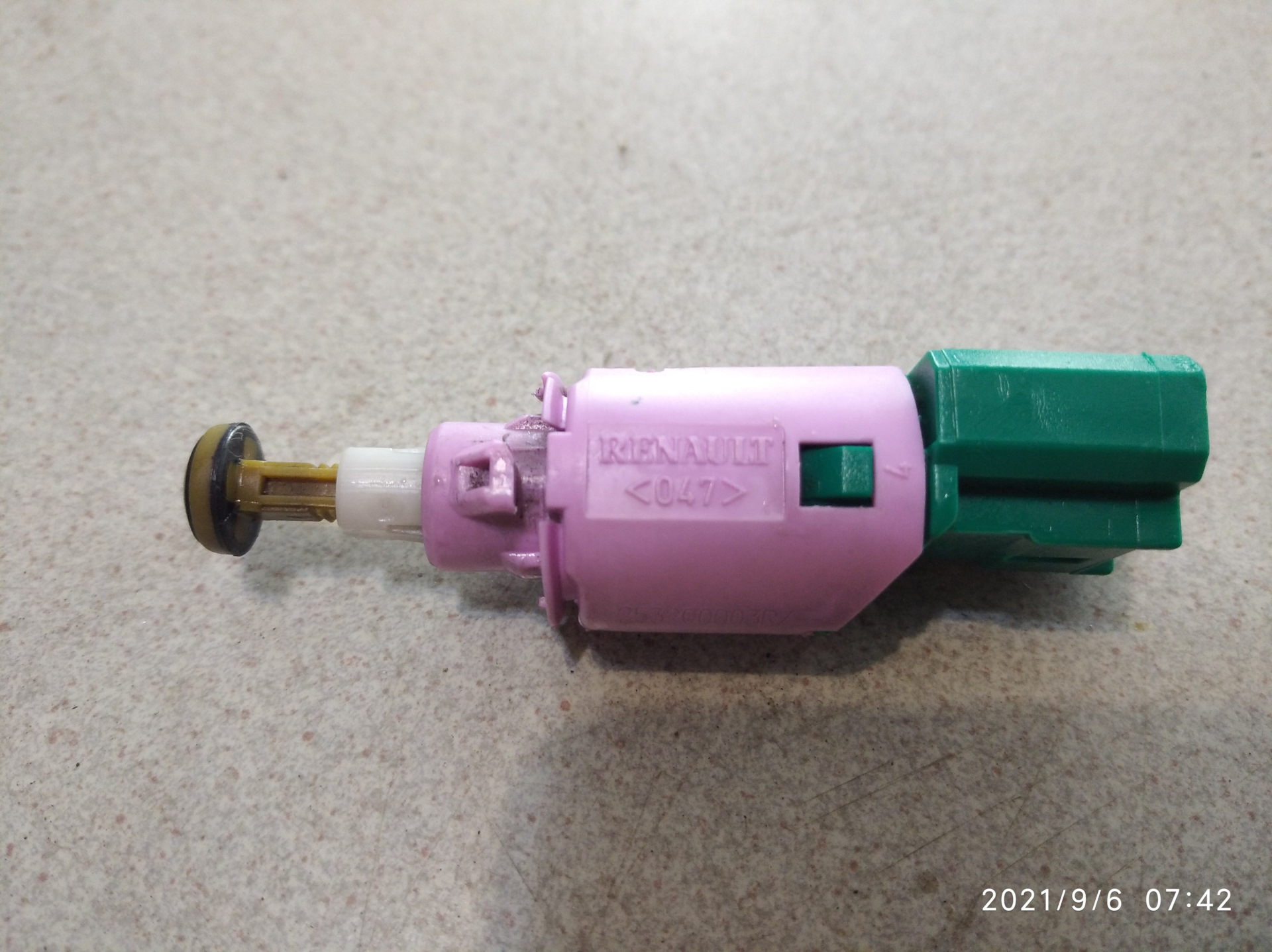

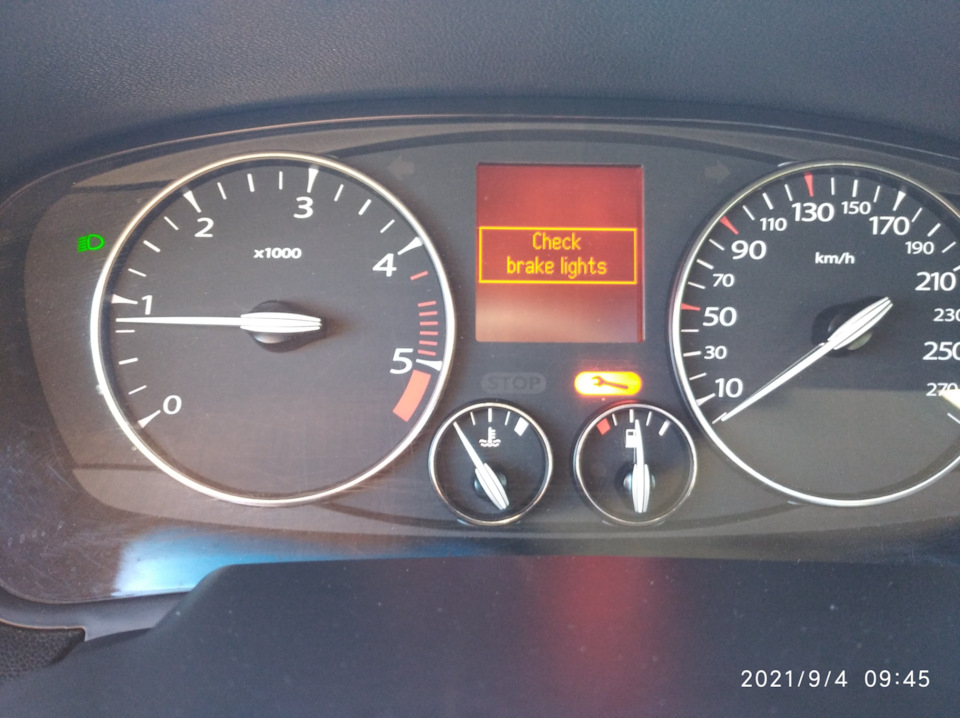

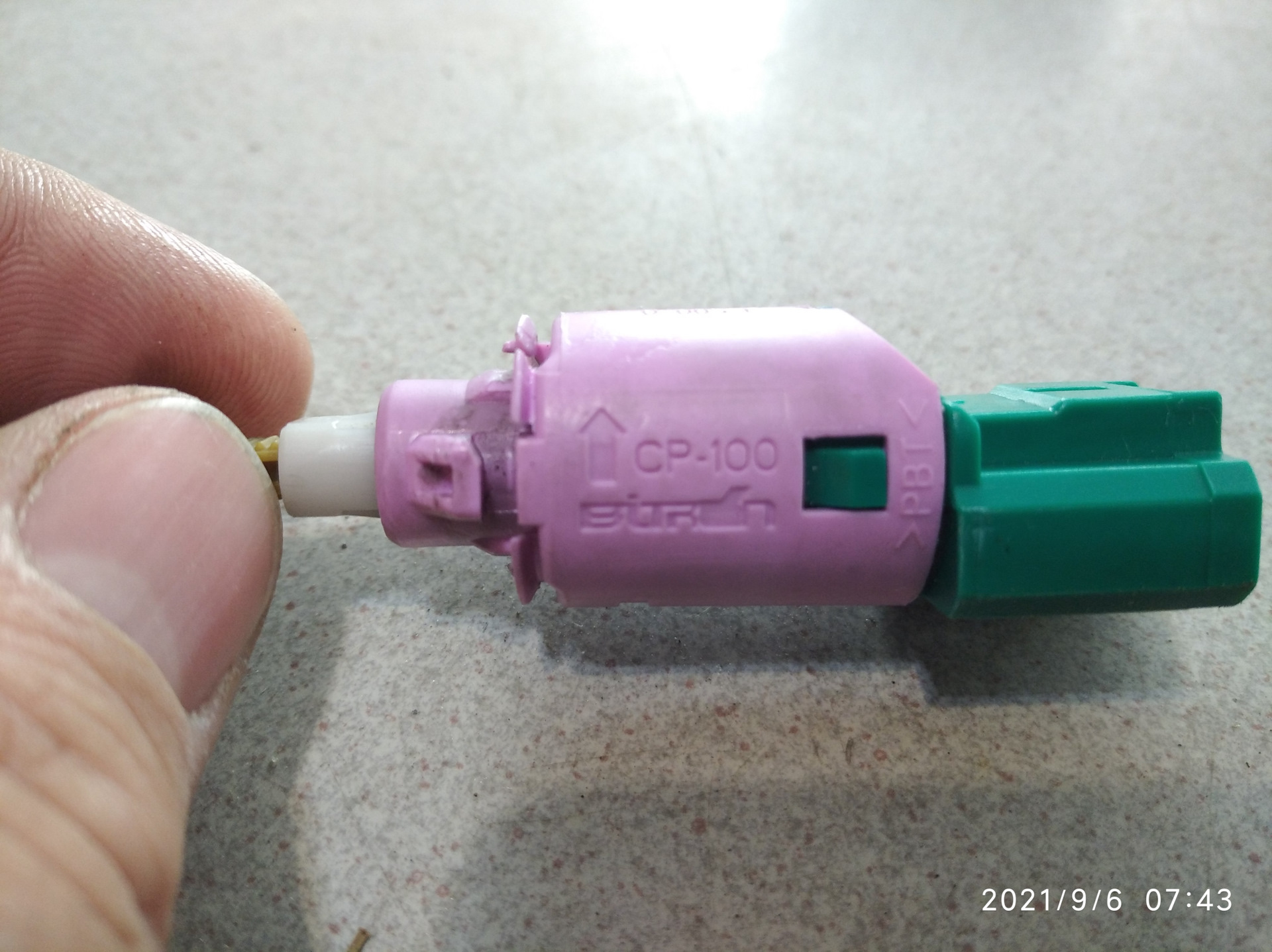

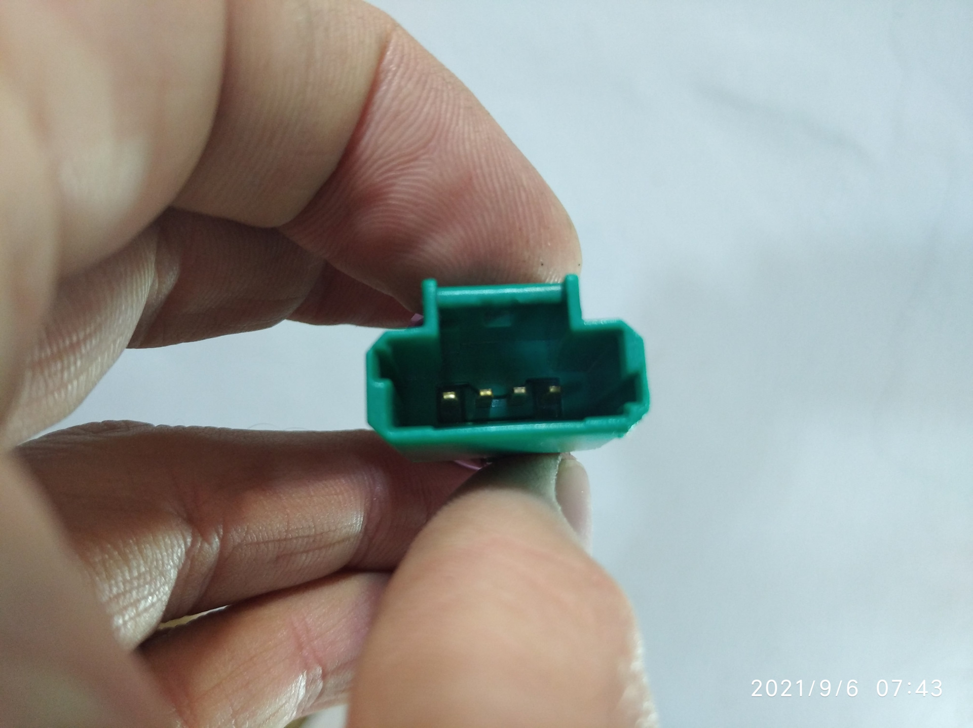

С наступлением сумерек обнаружилась проблема.
Фары включаешь, загорается ошибка и стопы фонари задние все три штуки непрерывно горят.

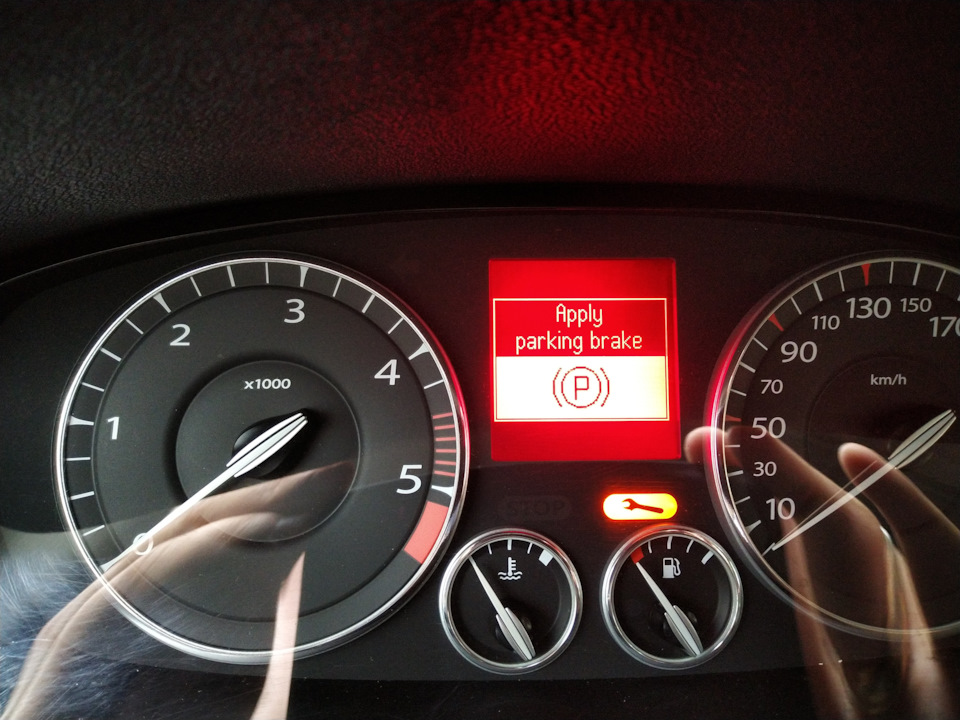

При чем при любом положении электроручника и при затянутом и при отпущенном, и во время движения тоже.
А также на кнопке ручника моргает красная лампочка и на стоянке и во время движения и на заглушеной машине с закрытыми дверями на замок.
Может у кого такое же было, или кто даст полезный совет?

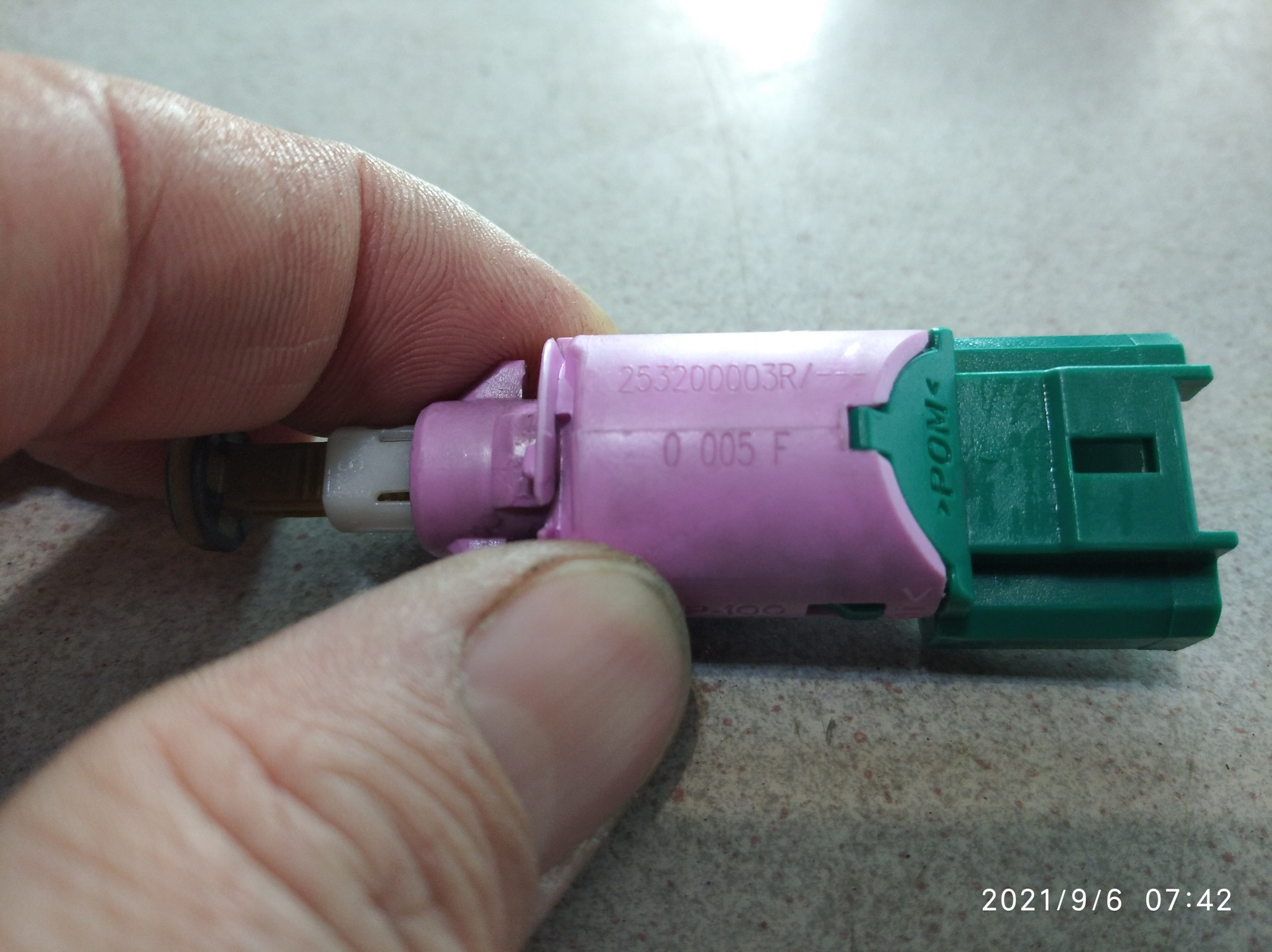

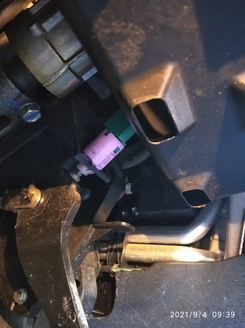

На концевик не знаю надо ли думать? Сфоткал, но не проверял.
С выключенными фарами никаких ошибок нет. потому и не заметил косяк при покупке 😁.
Дополнено.

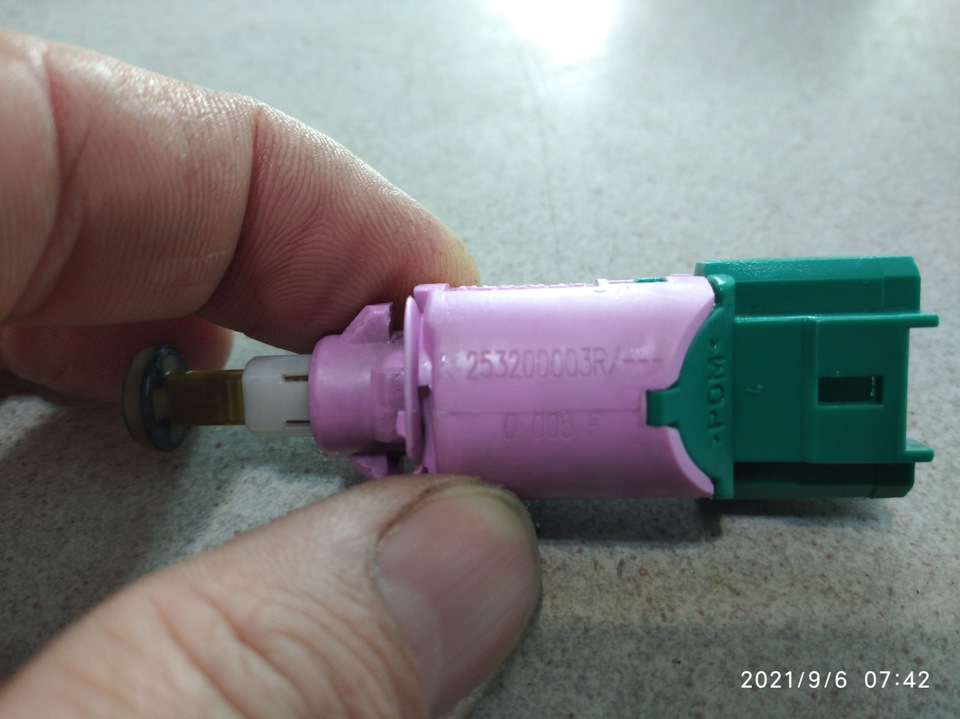

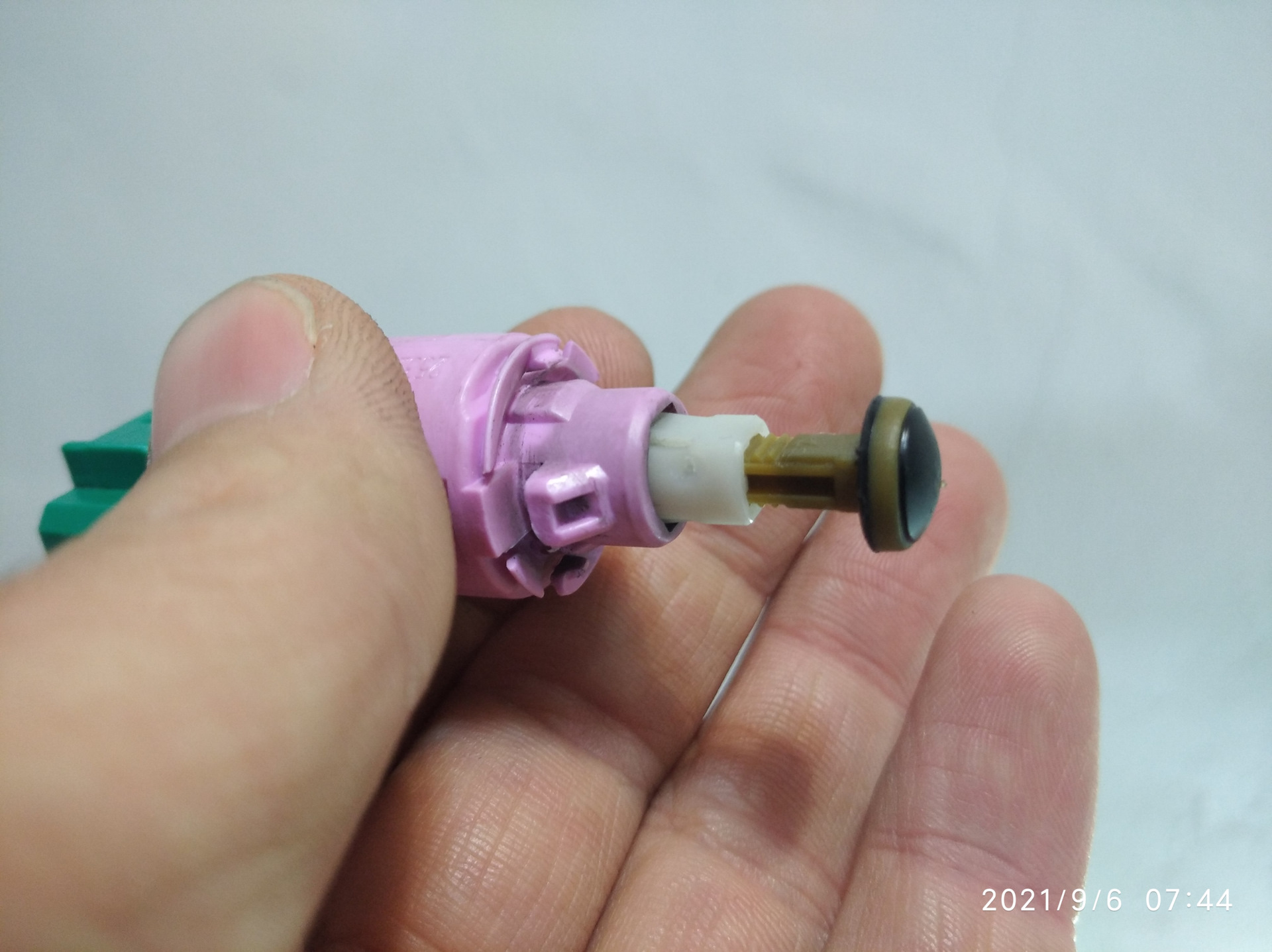

Проверил концевик педали тормоза. Контакты звонятся отлично. Выдвинул на 3 щелчка. Поставил концевик на место. Отпустил педаль. Шляпа задвинулась на место. )))
Едем дальше…

Подскажите как снимается, скидывается клема и против часовой стрелки и вытаскивается?
Да, повернуть и вынимать
Сегодня датчик педали тормоза был заменен, тоже периодиески выскакивала ошибка и авто не реагировал с первого нажатия на кнопку запуска.
Еще одна из причин ошибки стоп сигналов — влага в задних фонарях, смотри есть ли запотевание. Если есть, ищи микротрещины, я их покрыл тонким слоем суперклея и дома просушил феном. Ошибка исчезла.
Приветствую в наши ряды🤝😁Ручьник моргает это значит что он не работает, либо отсутствуют троса. А стоп сигнал скорей коротит, разбирается легко и стоит не дорого. У меня после переборки супортов тоже моргает кнопка ручьника, так как пришлось его срезать . Но уже заказал новые. Попроси кого нибудь чтобы на ровном месте понажимали кнопку ручьника, а сам глянь на подвижность флажки тросов.
спасибо 🤝
моргает на кнопке ручника лампочка.
ошибки на экране по ручнику нет. ручник работает. слышно как затягивается и тронуться с затянутым ручником не даёт — машина приседает на кости.
"стоп сигнал коротит" — что это значит?
На вашем фото зелёная лягушка просит замены!

Может работать только одна сторона. Второй трос может быть неподвижен.

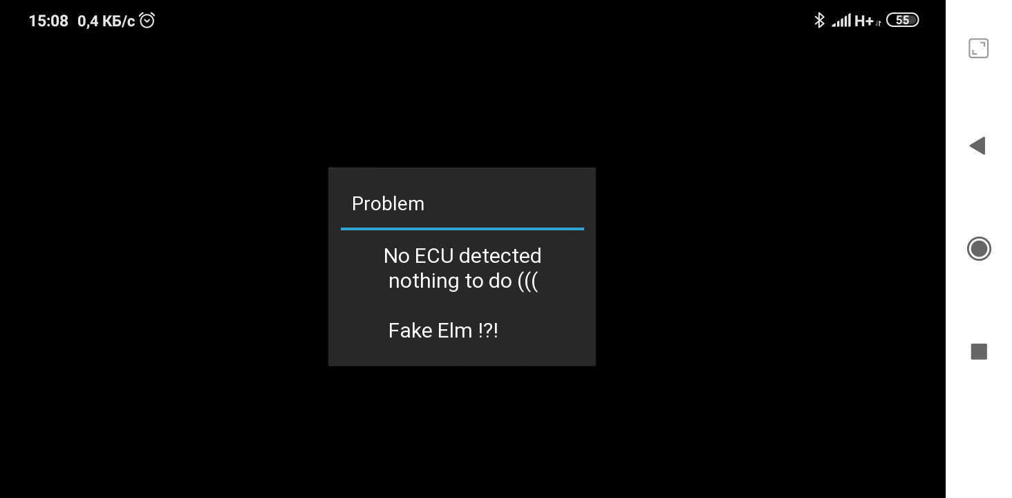

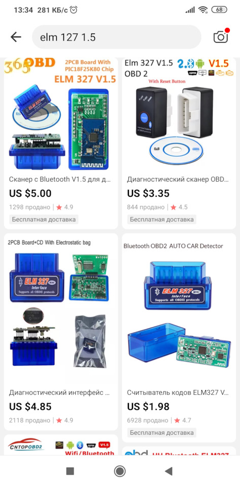

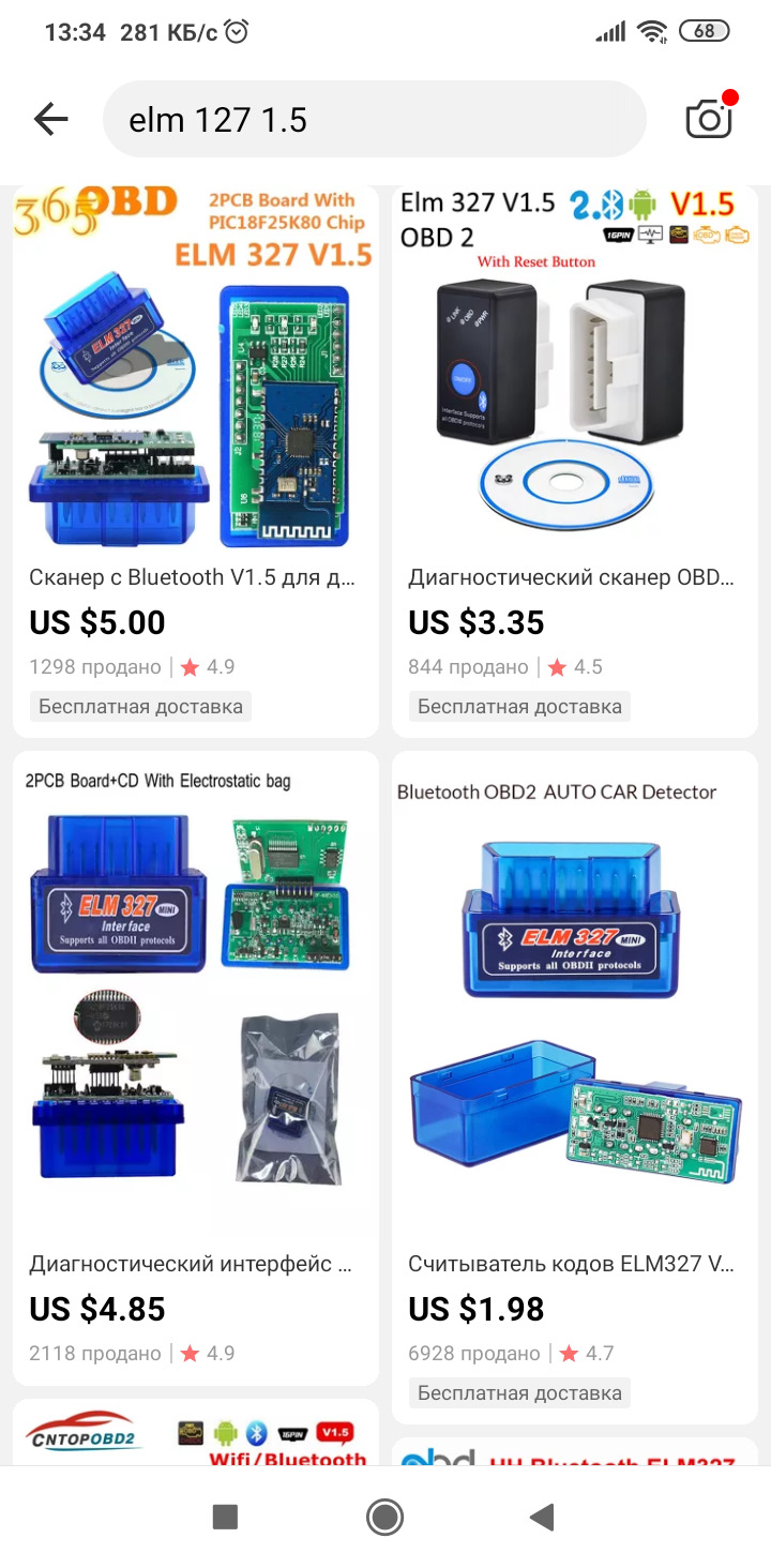

Заказывай сразу ЕЛМ127 версии 1.5 блютуз.Не вайфай.В дальнейшем будешь считывать ошибки

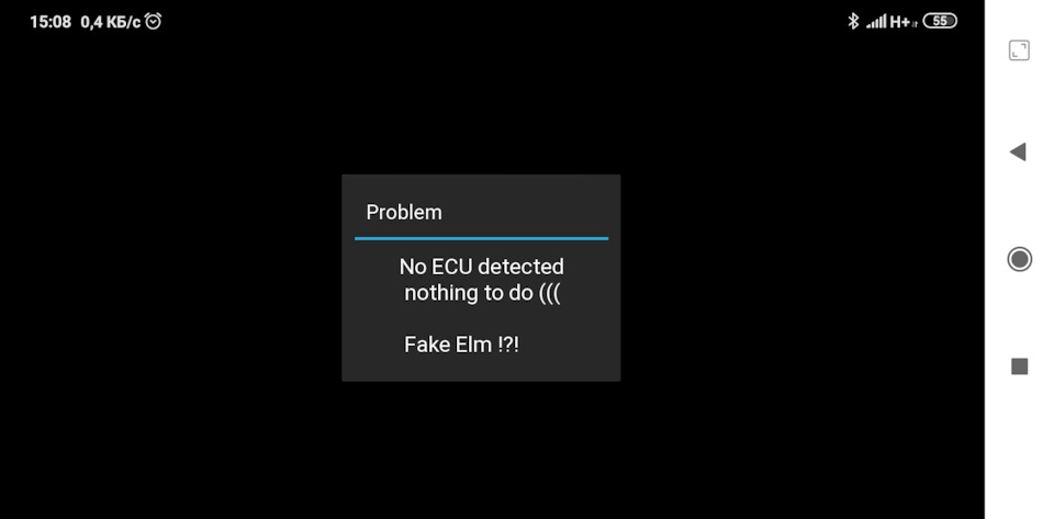

а у меня есть такая штуковина на блютузе версии 1.7, но она не сильно помогала мне на опеле. на Рено помогает разобраться? типа такое как на картинке? программа торкуе?
Версия ЕЛМ 1.5 это самая лучшая.
Торке это хорошо.А вот пирен или пиклип 180+ это веСчь.Попробуй скачай и будешь удивлён от возможностей.Проги созданы именно для рено.Это говорит о многом
У меня вот такой www.drive2.ru/l/480654532812996942/
спасибо. буду заказывать 1,5.
Ну та сначала скачай пиклип 180+ и попробуй своей ЕЛМкой.Вдруг сработает
не то пальто 🙂
