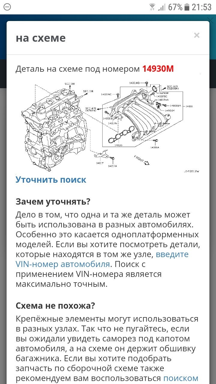

Вот ещё одна ошибка всплыла, но снова не у меня. Но добавлю у себя в БЖ, чтоб многие видели и знали решение.

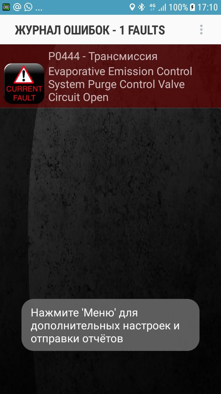

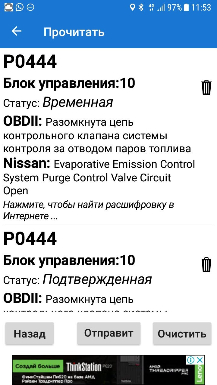

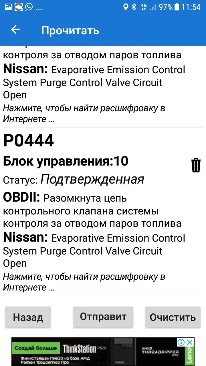

Загорелся чек, просканировали елм ошибку, он показал Р0444, открываем инет и смотрим по тииде не одной записи не нашел, попадались x-trail и Qashqai.

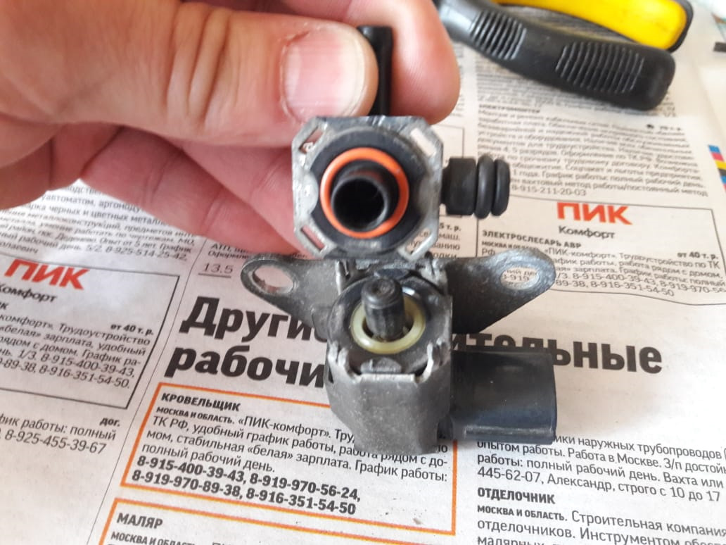

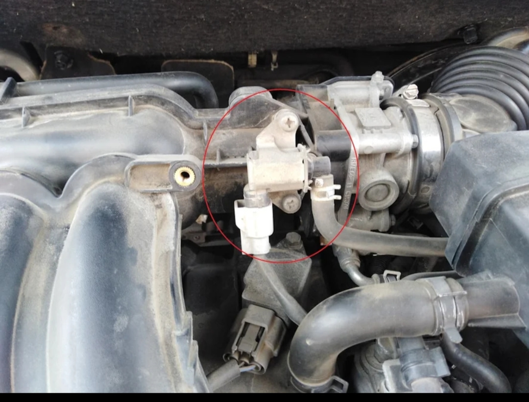

А проблема кроется в клапане продувки абсорбера!

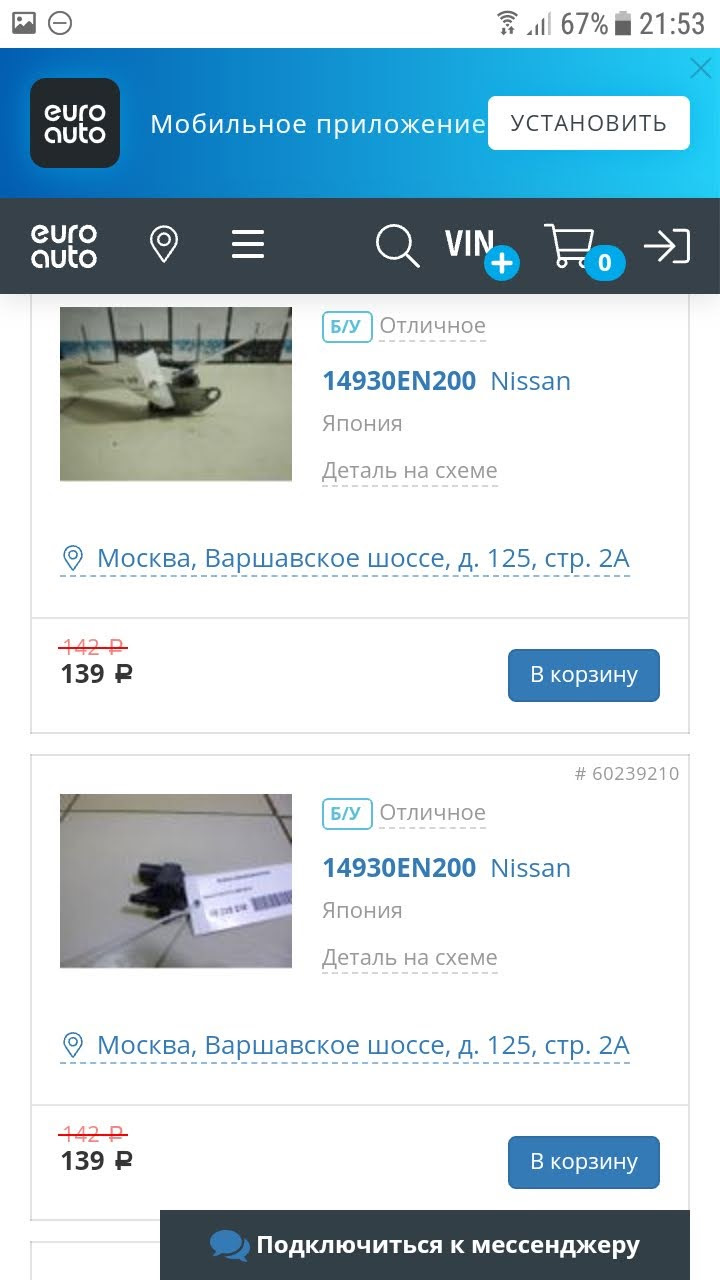

Можно попробовать разобрать и почистить, а можно просто взять на разборке Nissan 14930-EN200 например на евро авто 139 руб.
Запчасти на фото: 14930EN200
Запчасти на фото: 2112007
Всем спасибо за внимание!
