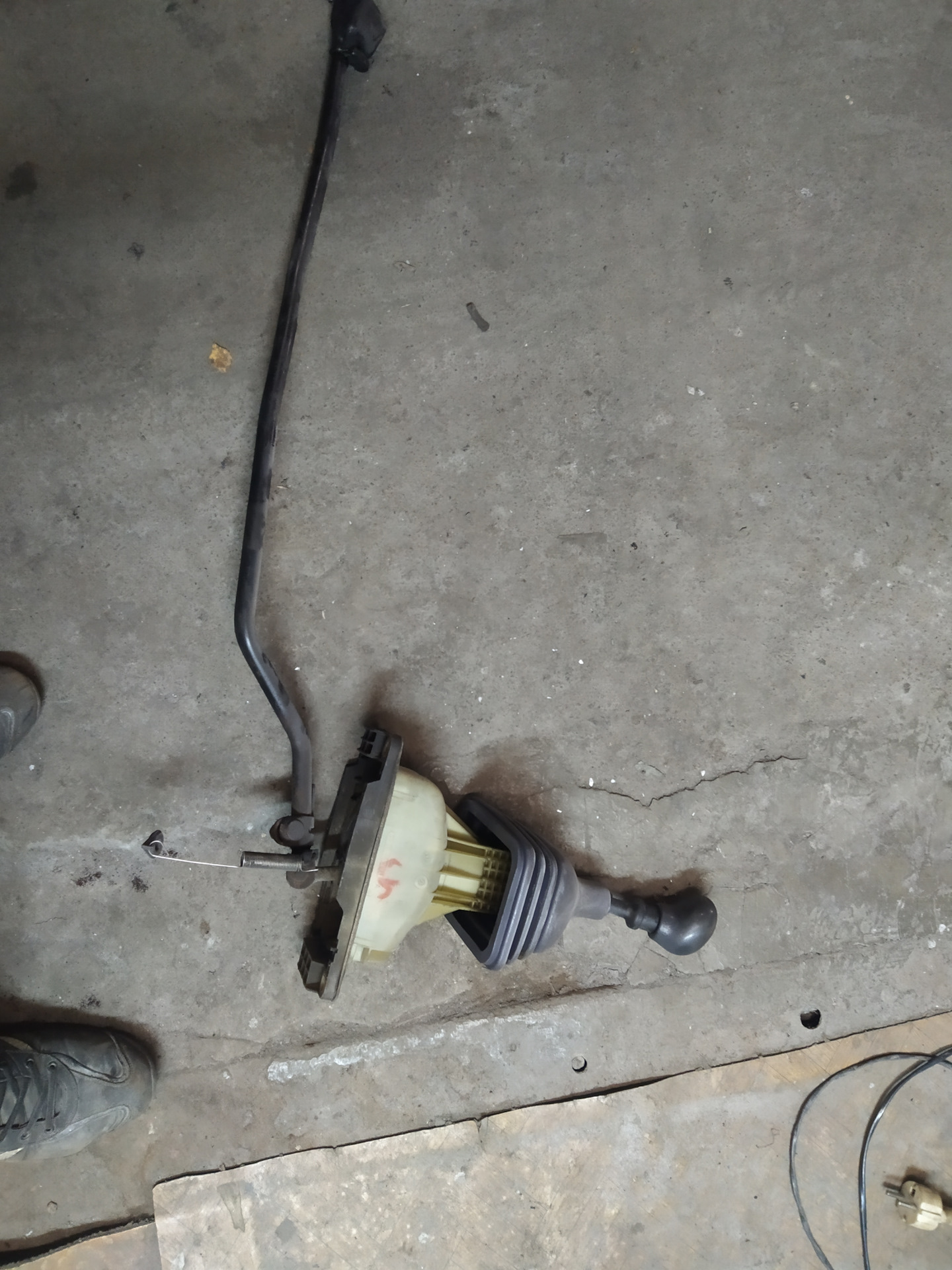

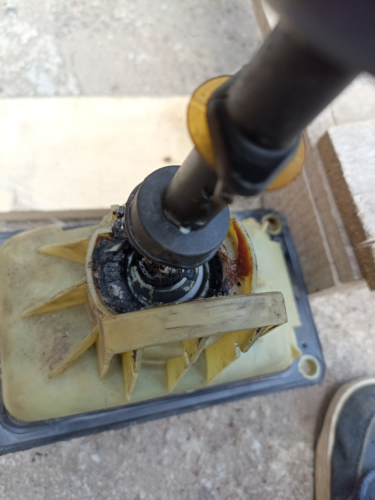

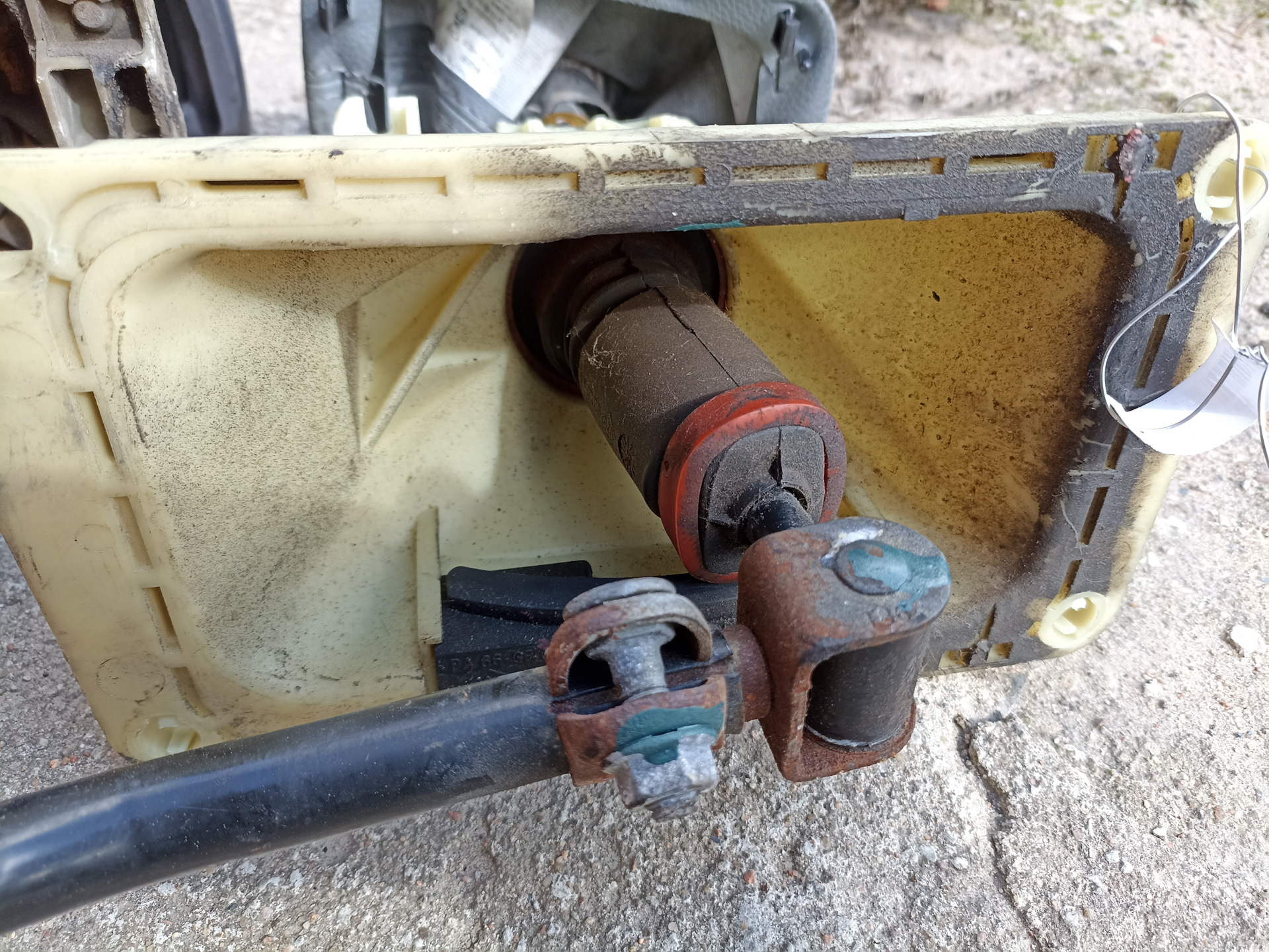

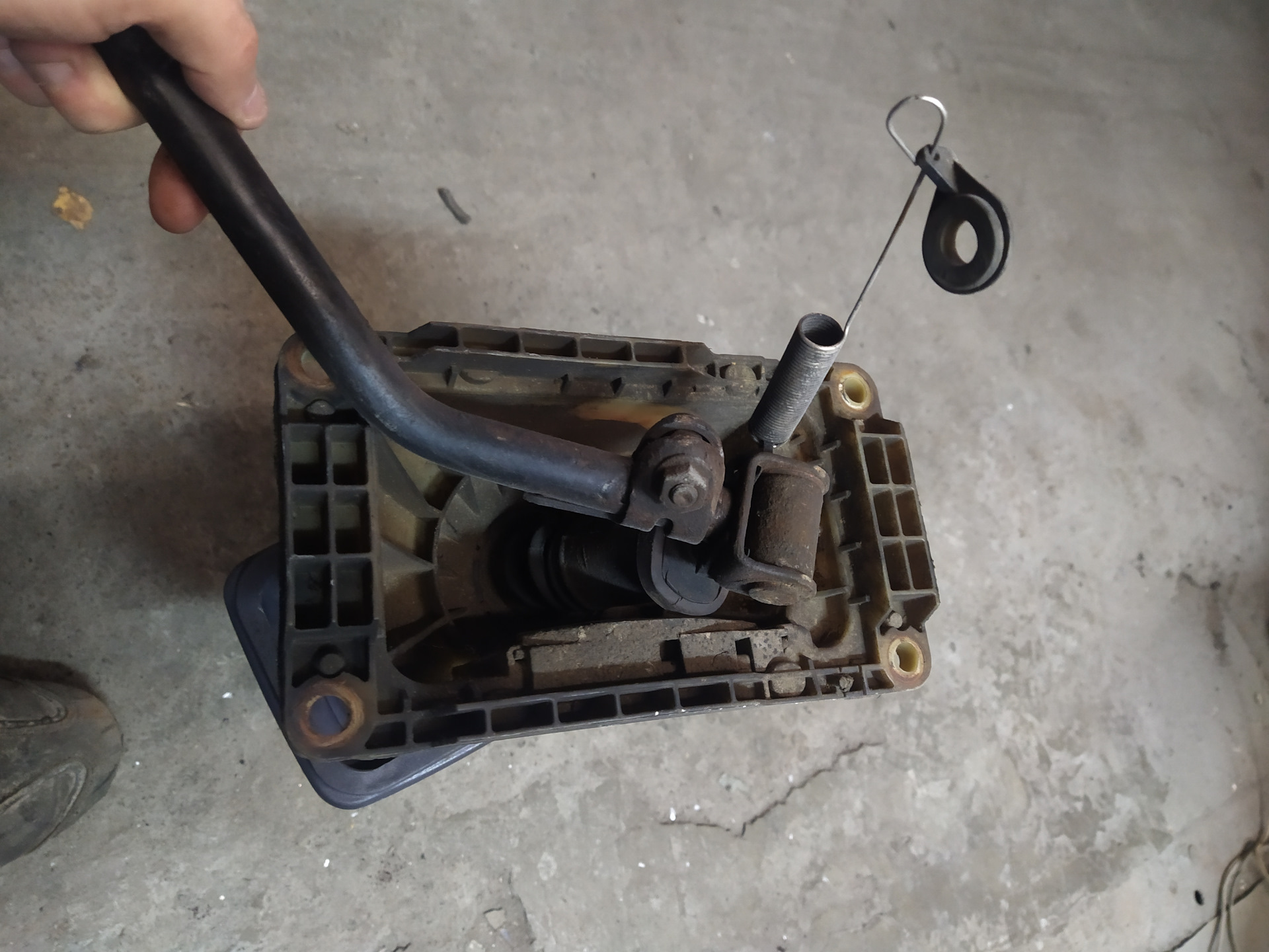

Стали плохо переключаться передачи. Пытался настроить кулису, но всё без толку. Либо не включается первая и задняя, либо пятая. Проверил все детали, что менял до этого, всё без люфта. Поднял кожух кулисы КПП, пошатал кулису и увидел сильные люфты.

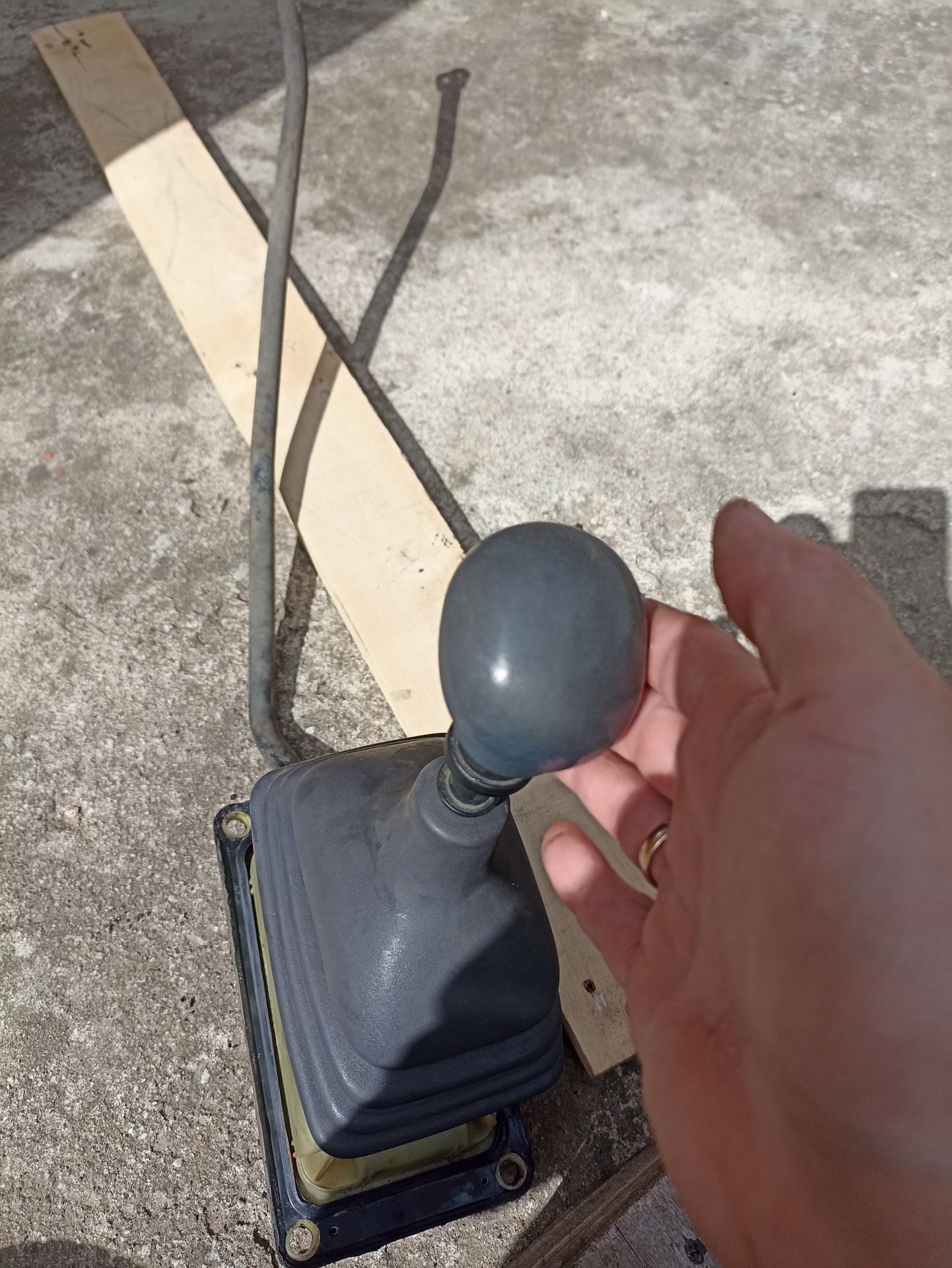

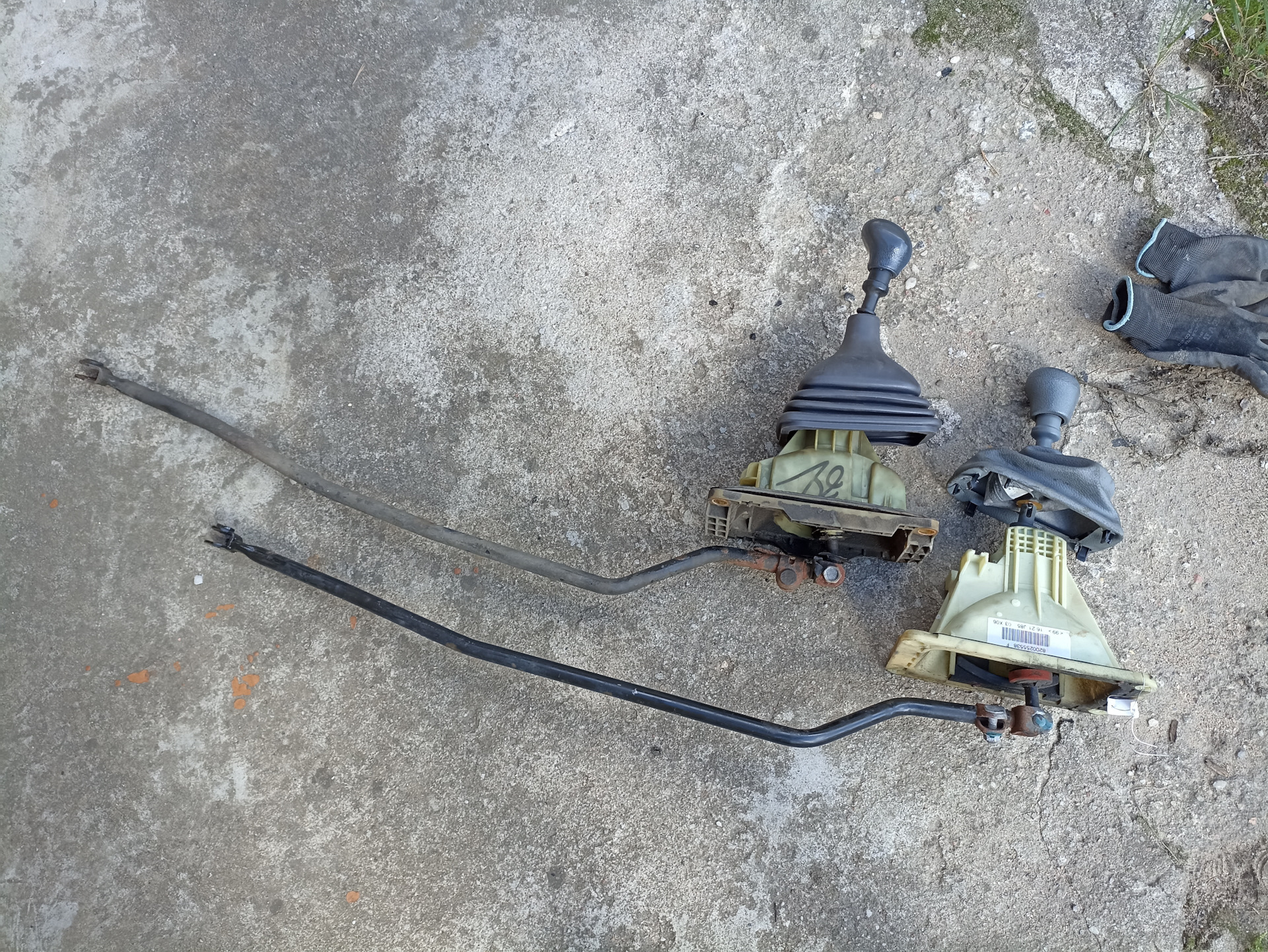

Решил не мучиться, а купить на разборке от рестайлинга.

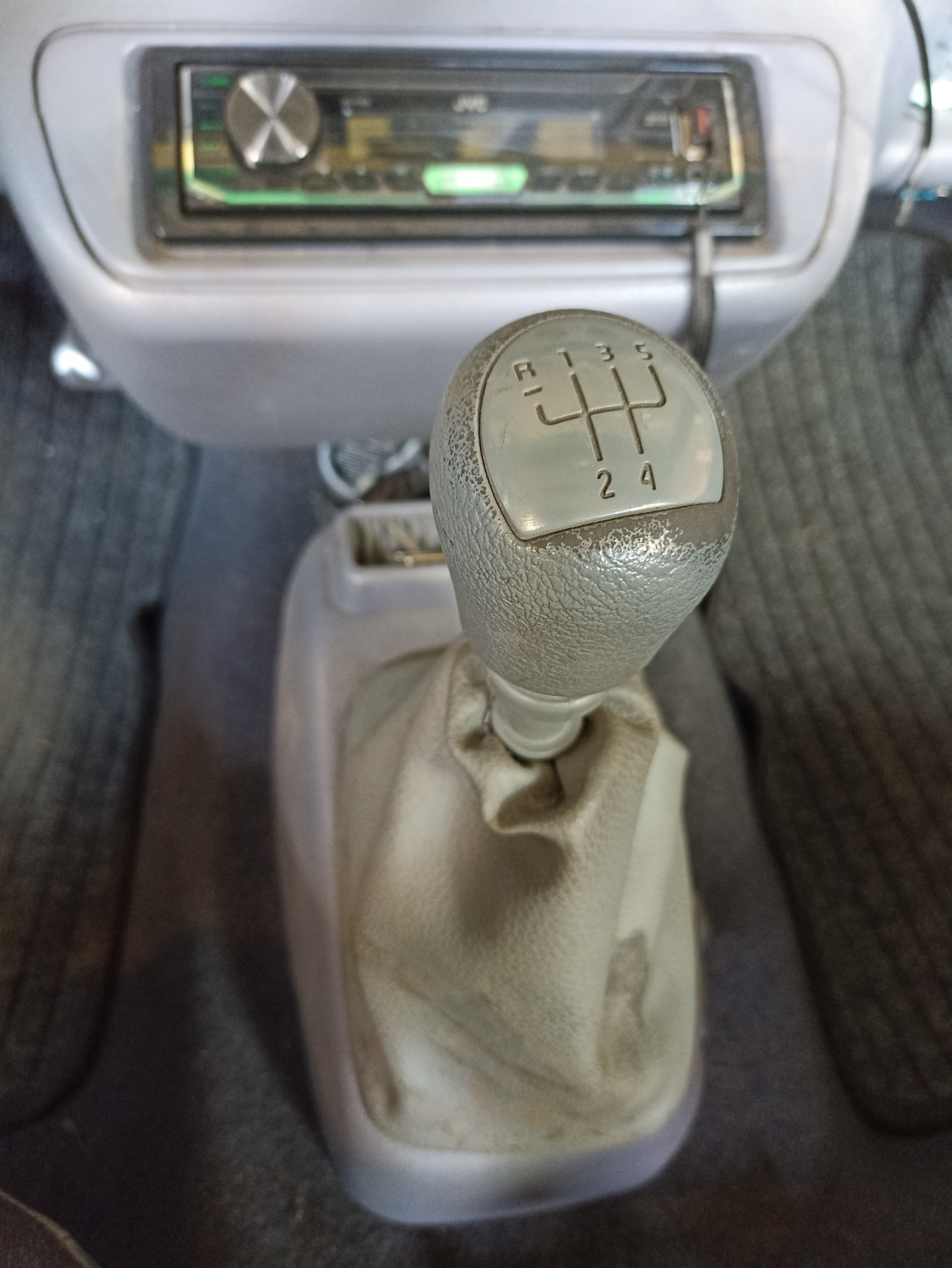

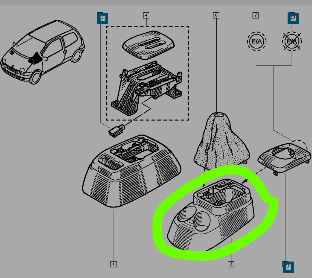

Кулису с разборки даже не настраивал, так и поставил. Все передачи переключаются как на молодой. Только новый кожух не стыкуется с пластиком. Буду искать рестайловый пластик с подстаканниками.
Новый пластик можно привезти из России, у нас есть шанс найти на разборке. Буду искать.

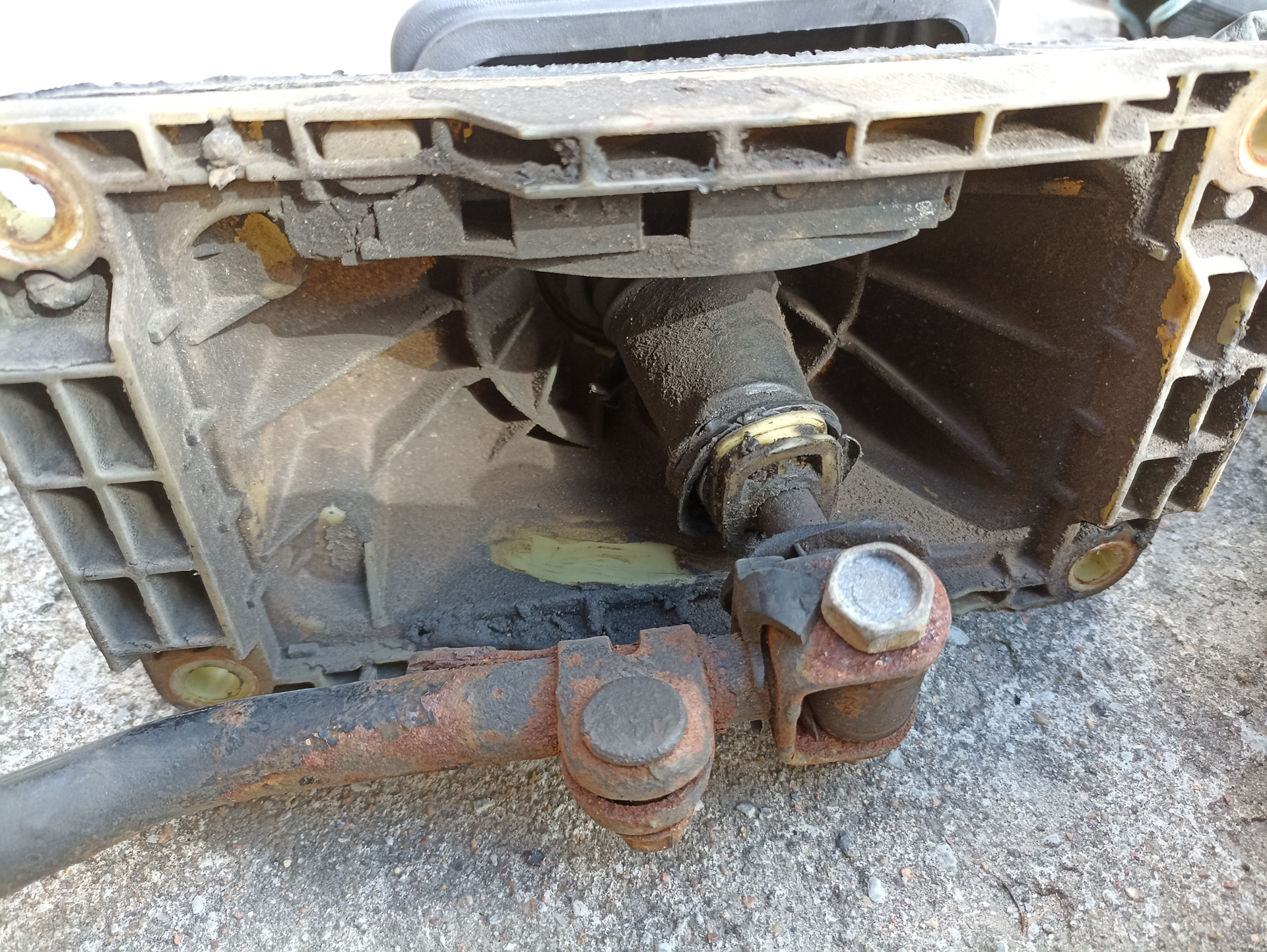

Приветствую, такой вопрос, а если кулиса разболталась с чего начать ?Кожух в салоне снять
Привет, я бы начал со втулки в районе КПП и пошел в сторону кулисы

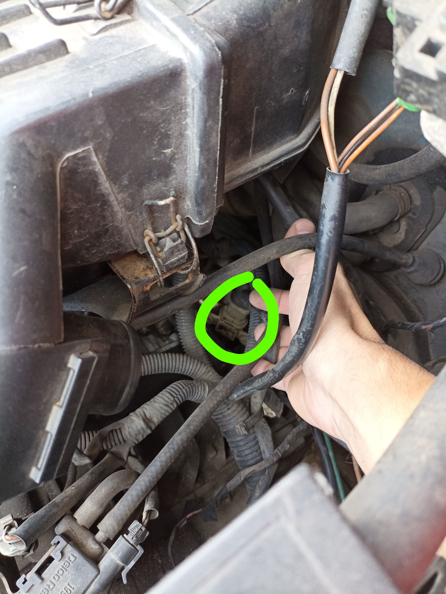

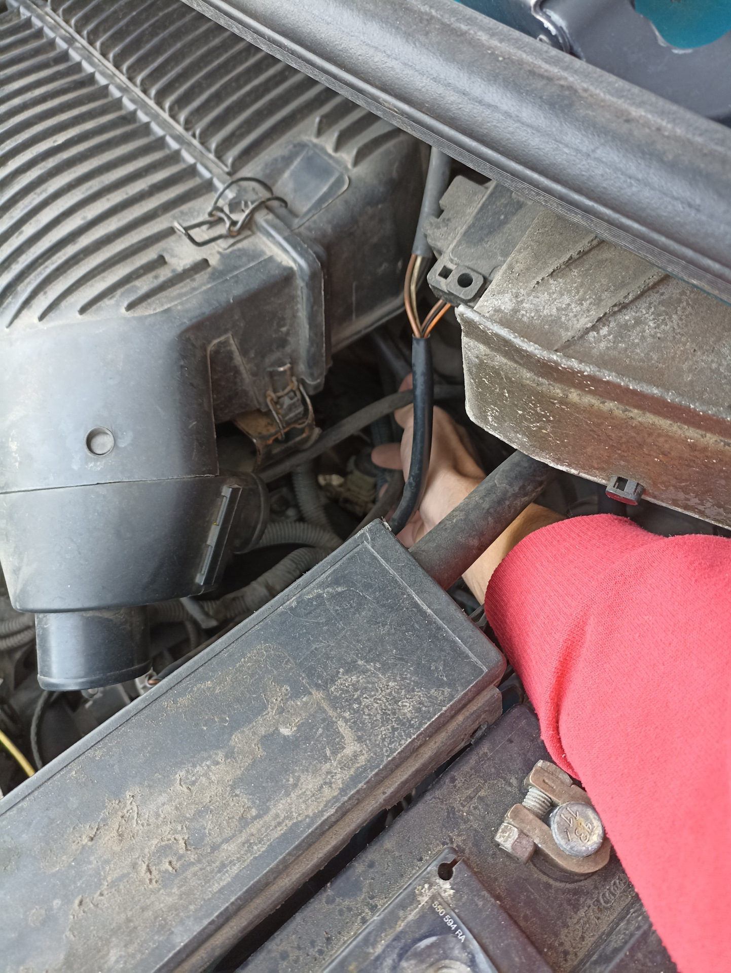

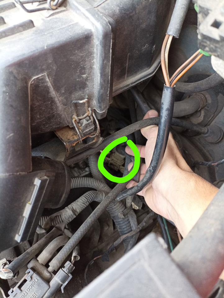

Где-то там находится датчик скорости. Легко ли его снимать?
a.d-cd.net/KAAAAgC4TuA-960.jpg из-под капота видно
Что-то всё равно не смог найти я под капотом. Подскажите, пожалуйста, с какой он стороны?)
Между ДВС и КПП

Серёга, на мою долю если будет тоже захвати пластмасску с подстаканниками😁

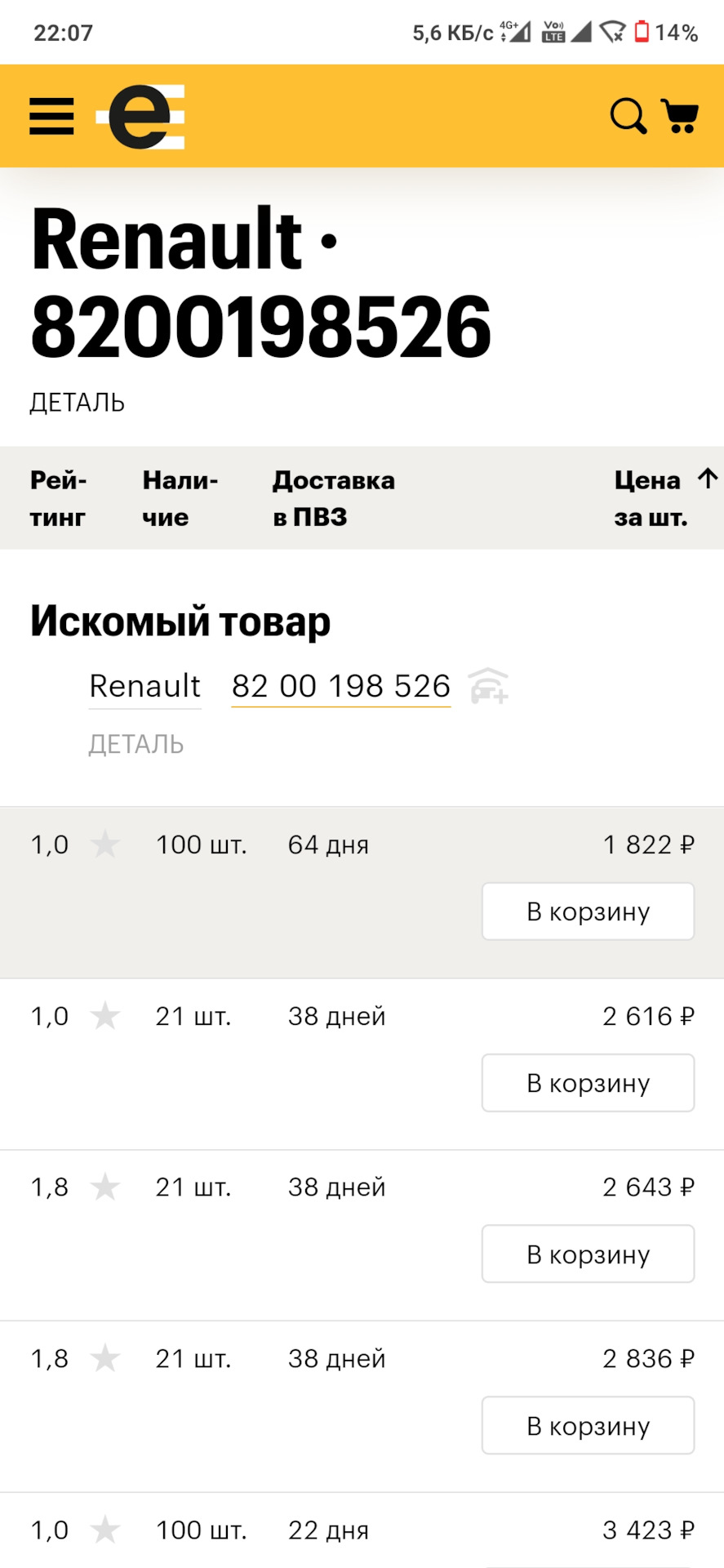

Тебе проще заказать на Эмексе по коду) правда 2650 ₽ за новую
Во, норм цена
Попозже закажу
могу свою дорест отдать, она мне не к чему)
Она под резиновый кожух или дермантиновый? Есть фото? Дорестовая и у меня стоит пока что)
под резиновый, фото завтра скину
Благодарю, у меня такой же) там крепление другое на рестайле, поищу с подстаканниками рестайл)

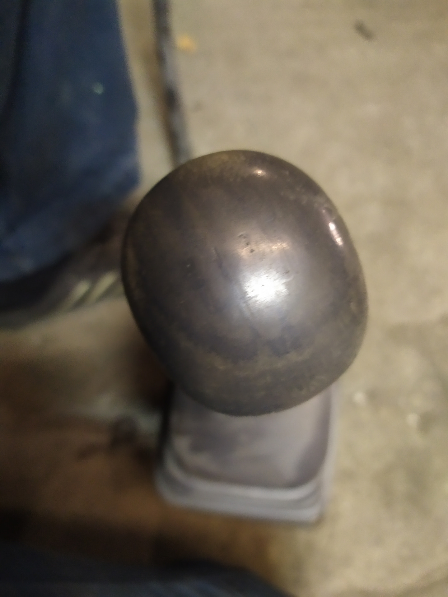

Ааа ясно) у меня кстати тоже лысая рукоятка))

а пружинка не самопальная? ищу такую в оригинале)
пружинка там и стояла, приезжай — забирай
