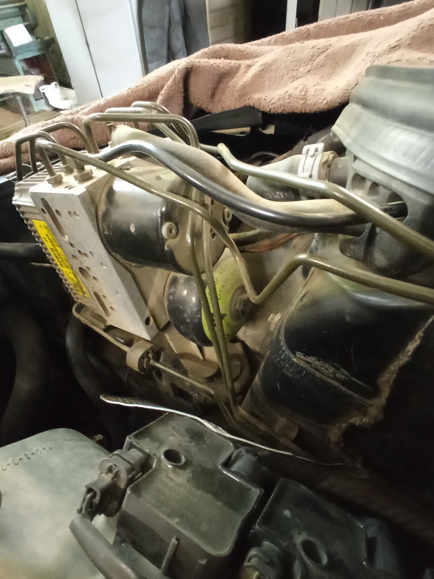

Всем привет! Ну вот и у меня загорелась ошибка по тормозам, попросившая меня проехать в воркшоп))

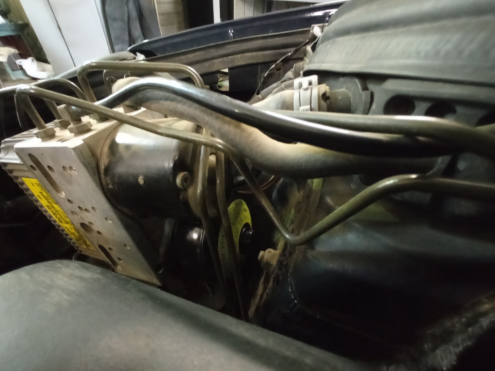

Подключив диагностику, увидел ошибку с2131 по ресиверу sbc или груши как её жаргонно называют. Ну чтож менять, так менять.

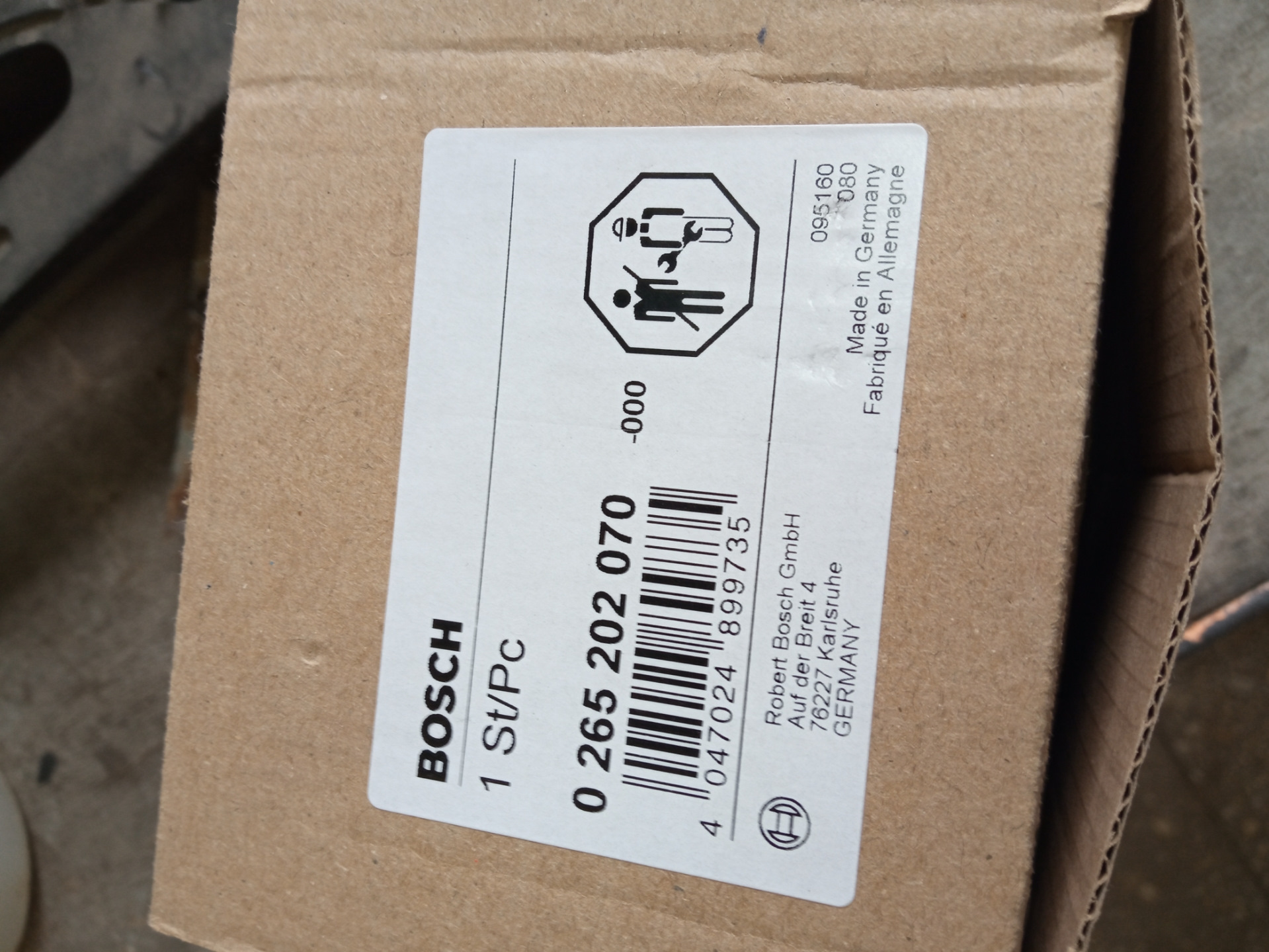

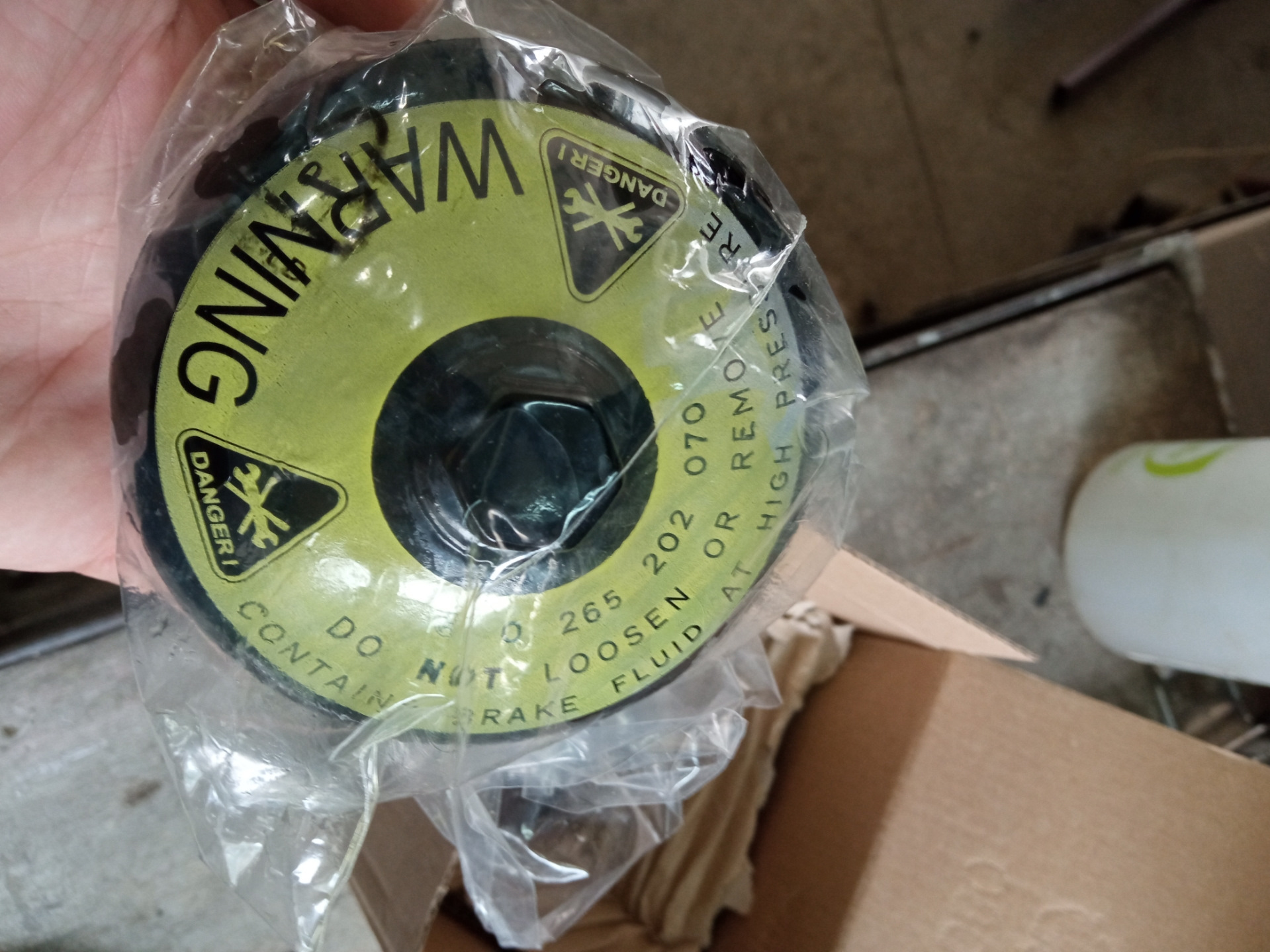

Полез в емекс, вбил номер ресивера A0004301394 и немного прифигел: 46.361р 😳😳😳
Но есть и другой номер для заказа
0265202070 а тут стоимость всего 6.000р такие дела 😉

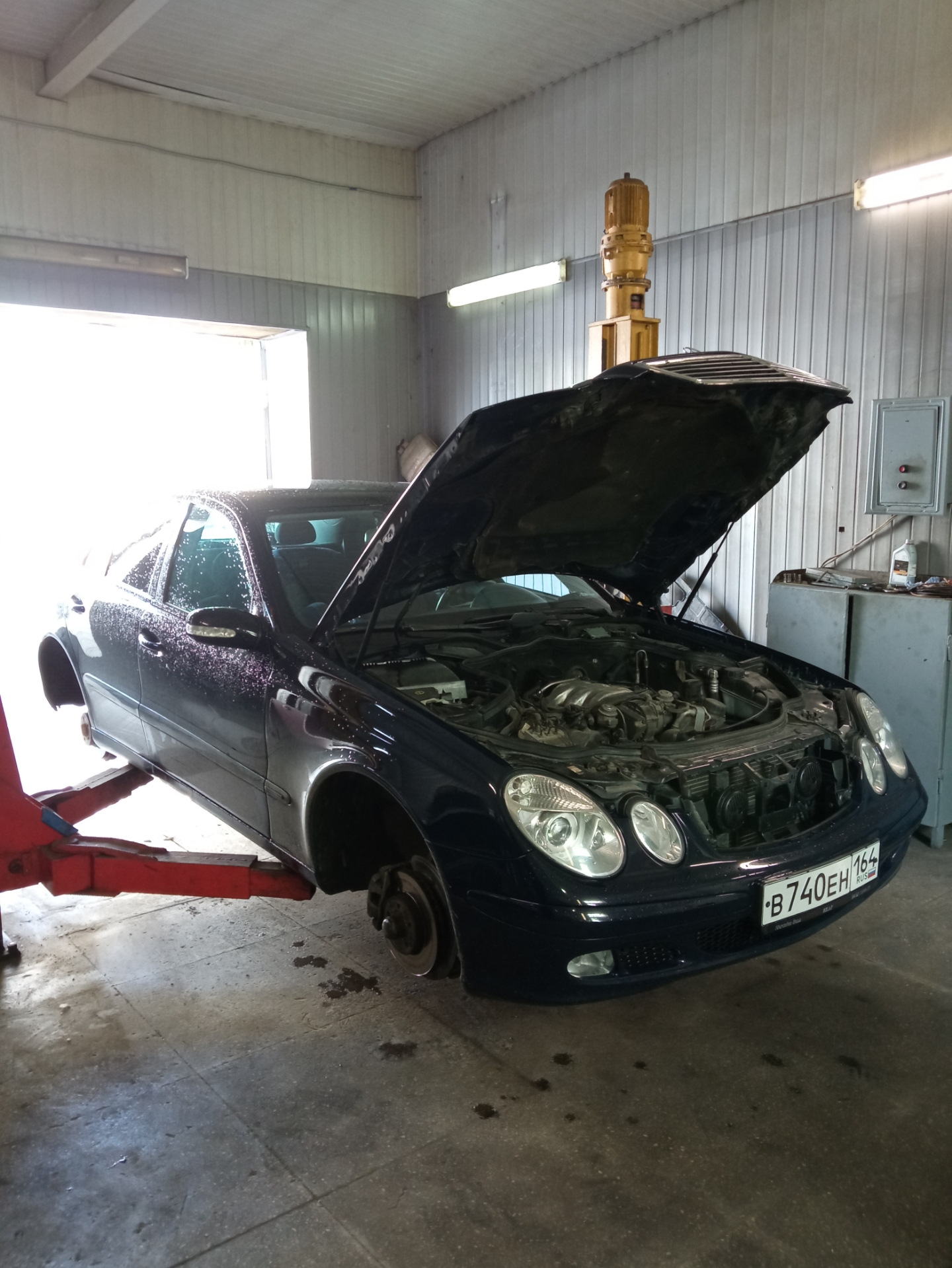

Решил менять сам, купил тормозной жидкости DOT 4+, загнал на подъемник, скинул колеса.

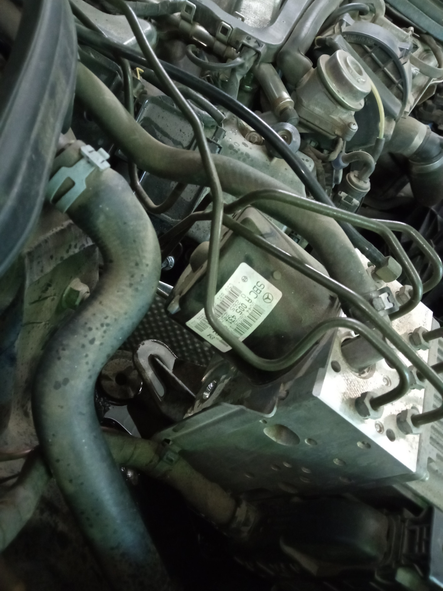

Вот он виновник торжества, откручиваеться ключём на 17 без каких либо проблем, естественно перед этим нужно через диагностику деактивировать блок sbc.
Вот он новенький ресивер уже на месте.

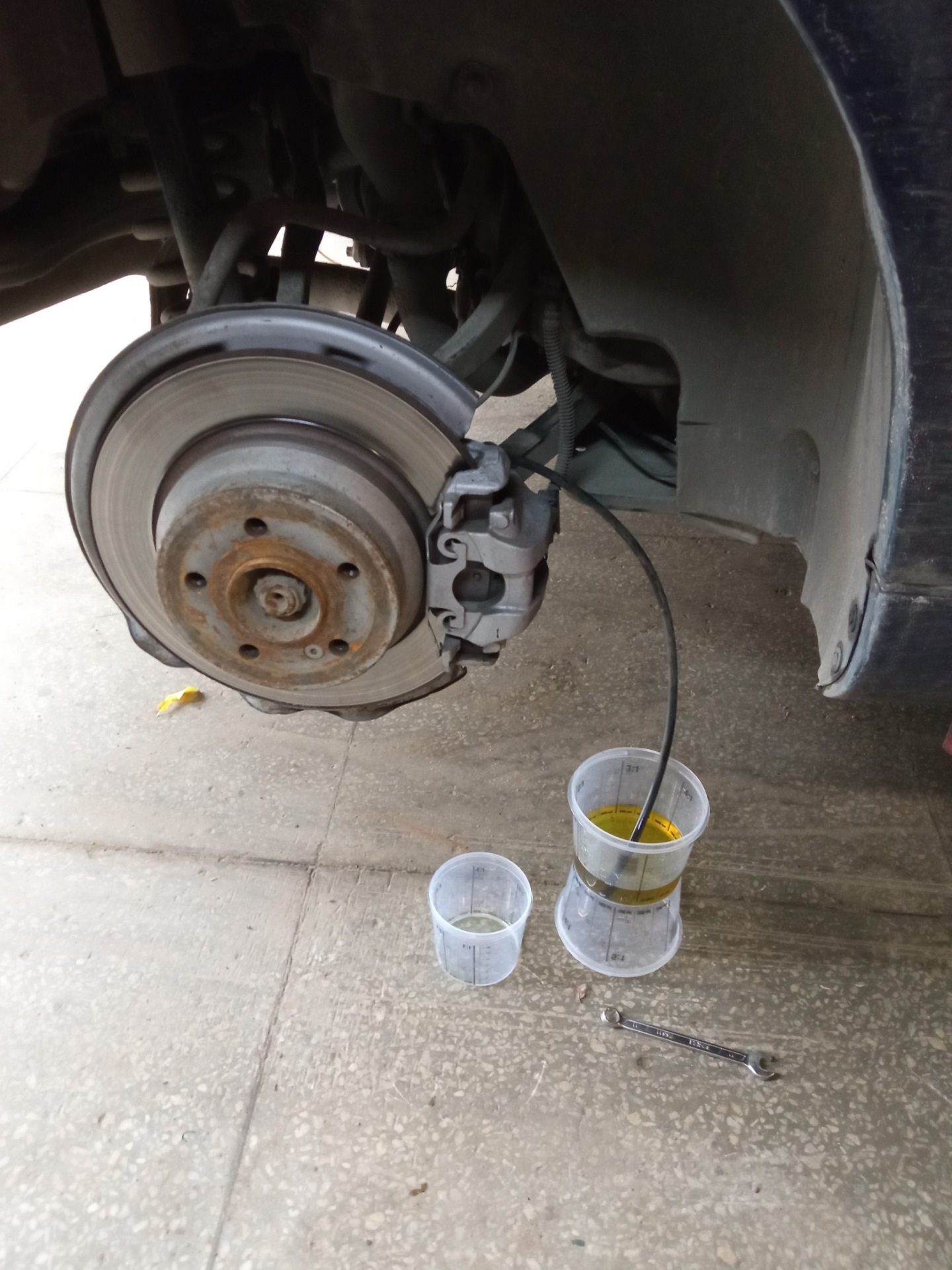

Далее по инструкции нужно прокачать тормозную систему, с помощью специального устройства для прокачки под давлением.

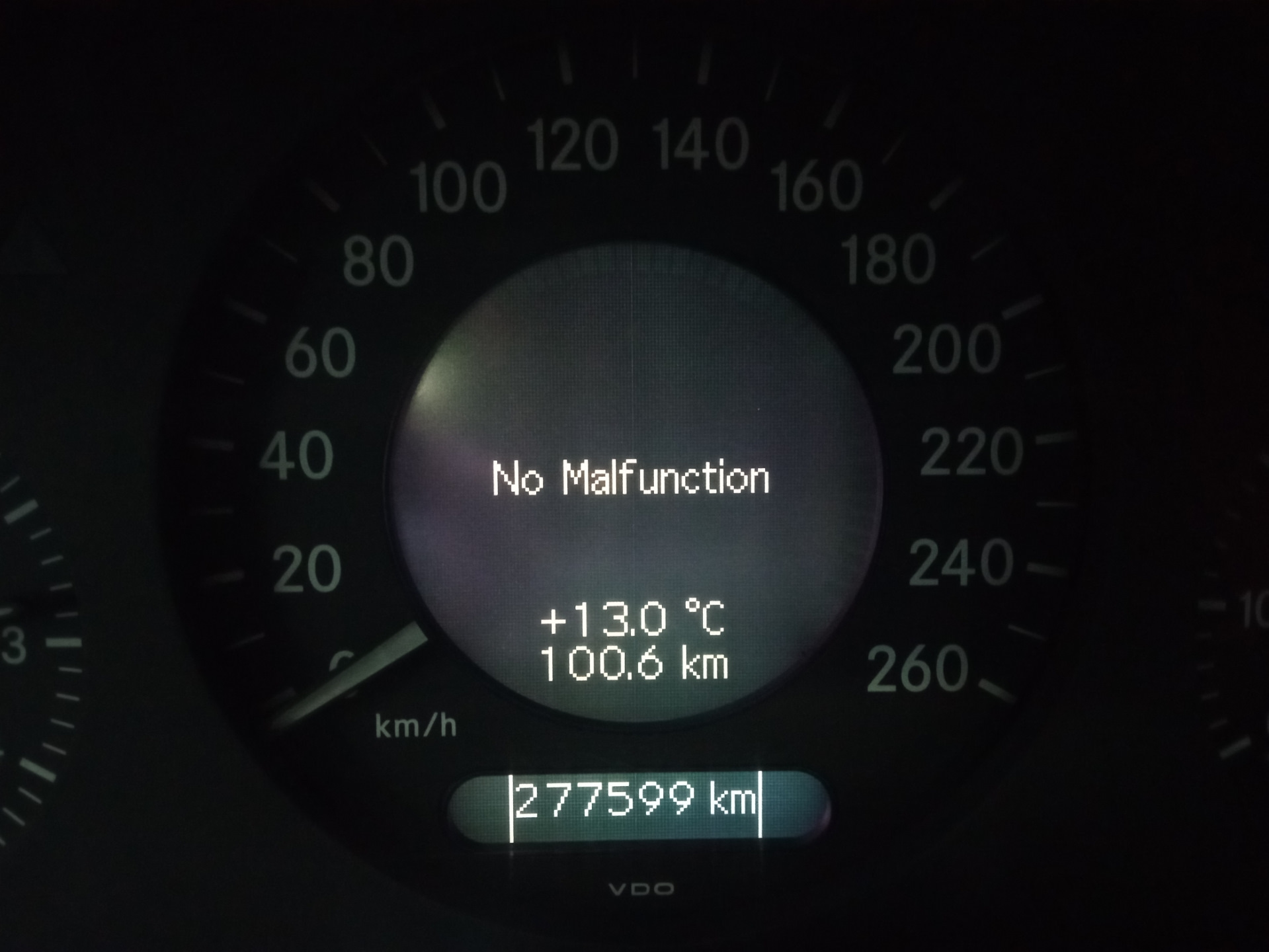

После прокачки тормозов, активирую блок sbc, и всё… никаких ошибок 👍👍👍 🛠️🛠️🛠️

Подскажите, сколько литров тормазной жидкости заменили?
Готовлюсь к решению аналогичной проблемы. Рессивер заказал, а вот с жидкостью не определился
Точно не помню уже, но 2 литра точно хватит

Прокачивал обычно или под давлением?
Обычно, но очень долго.

В 10 раз дороже ресивер от Мерседеса ) жесть
