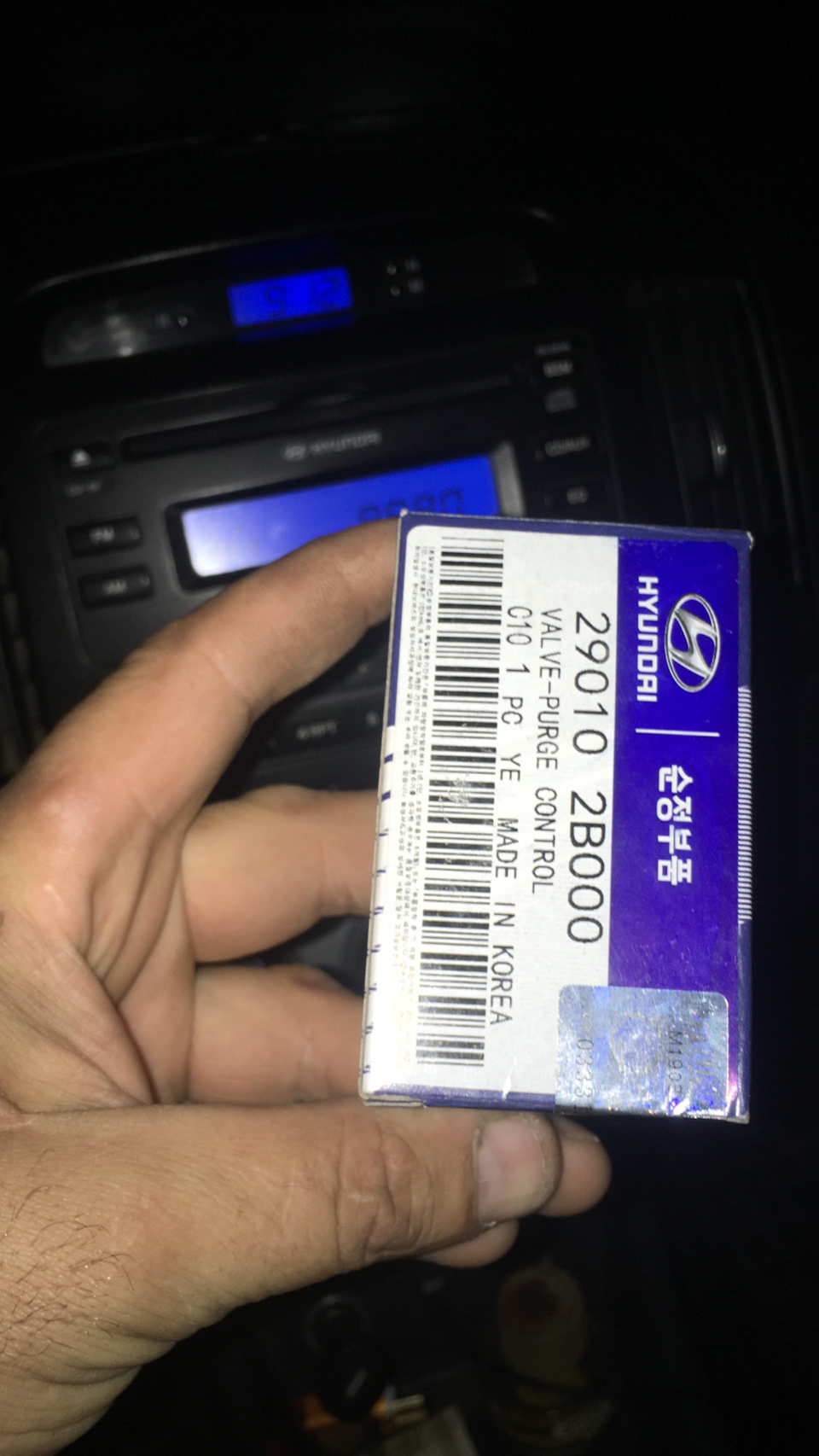

Запчасти на фото: 290102B000
Ошибка p0172 Богатая смесь покупал с этой ошибки . Купил новый клапан за 1200 руб ошибка сразу пропала…
290102B000 hyundai клапан вакуумная система системы рециркуляции

Менял я такой! Клапан абсорбера вроде если по простому, менял из-за излишнего давления в баке, происходил пшик когда открывал крышку горловины бака
Привет я думаю этот Дачик не нужен ( что не сделаешь для экологий )
Не совсем понял тебя! 🤝Привет
Зачем производитель его поставил модно было без его обойтись ( я про это
Я так понял что он предназначен для того чтобы не скапливались лишние газы в баке, иначе бак может порвать, такое слышал, но может это и ошибка
Можно было клапан сброса поставить и все как у многие ставили / а связи экологий они сделали что бы испарения перерабатываются
Теперь вот понятнее стало👍
Типо они такие молодцы про экологию думают :
А нет более подробного отчета, может в бж? Что такое, где стоит, как менять;)
Смотри у меня в БЖ, должно быть

А промыть не пробовал?
Нет не пробывал на форумах писали если получиться то не на долго . Зачем еб&&& купил и забыл о проблеме… Продовец скинул на этот Дачик ) думаю я правильно сделал что новый Дачик купил
