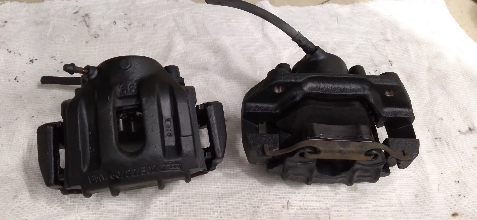

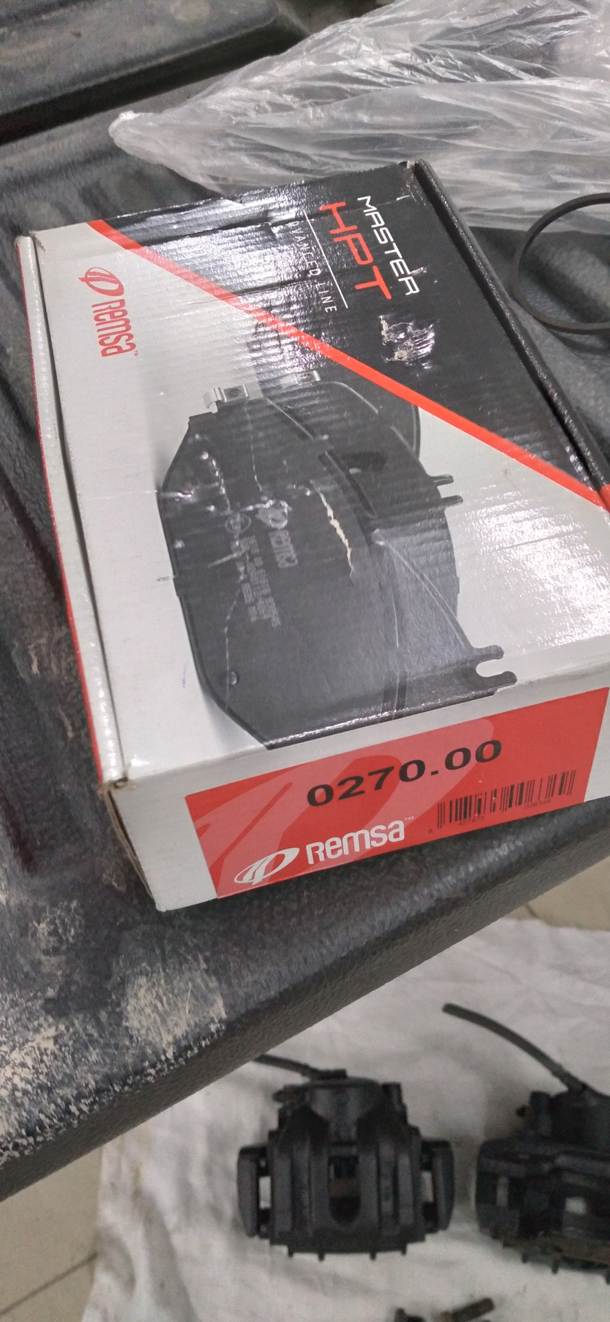

Этим летом обслужил заднюю подвеску, рулевую и тормоза.

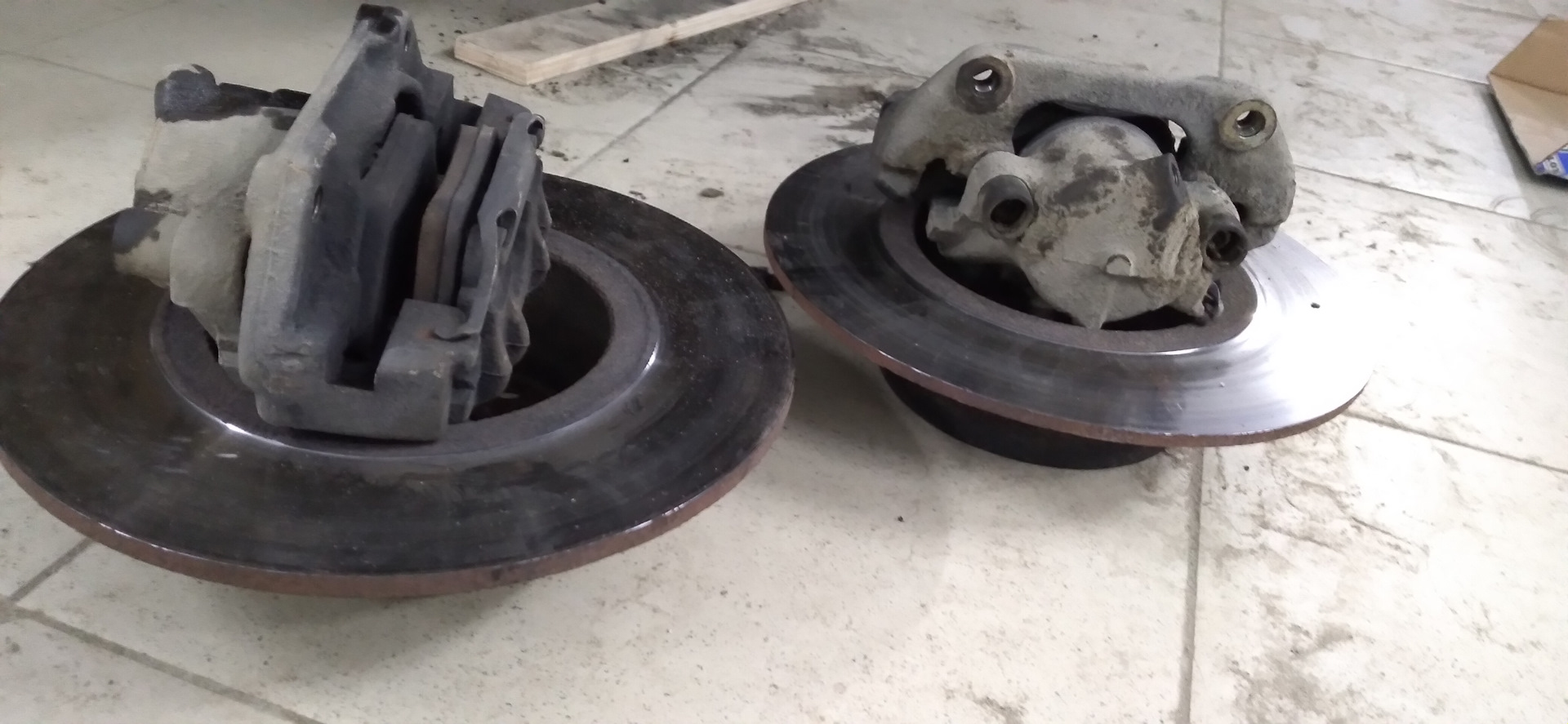

Передние тормоза поставил вентилируемые, суппорта обслужены.
Вся рулевая трапеция заменена+сход-развал.

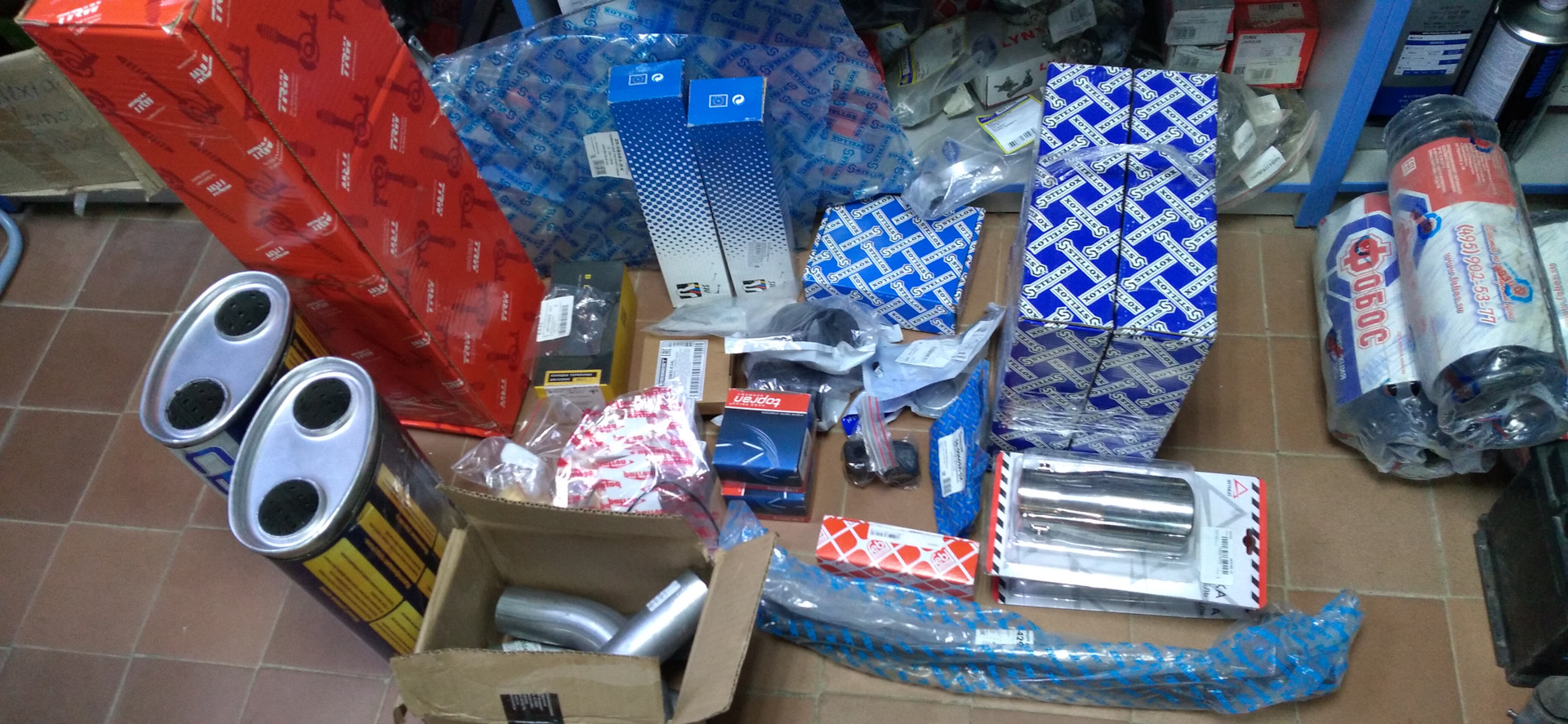

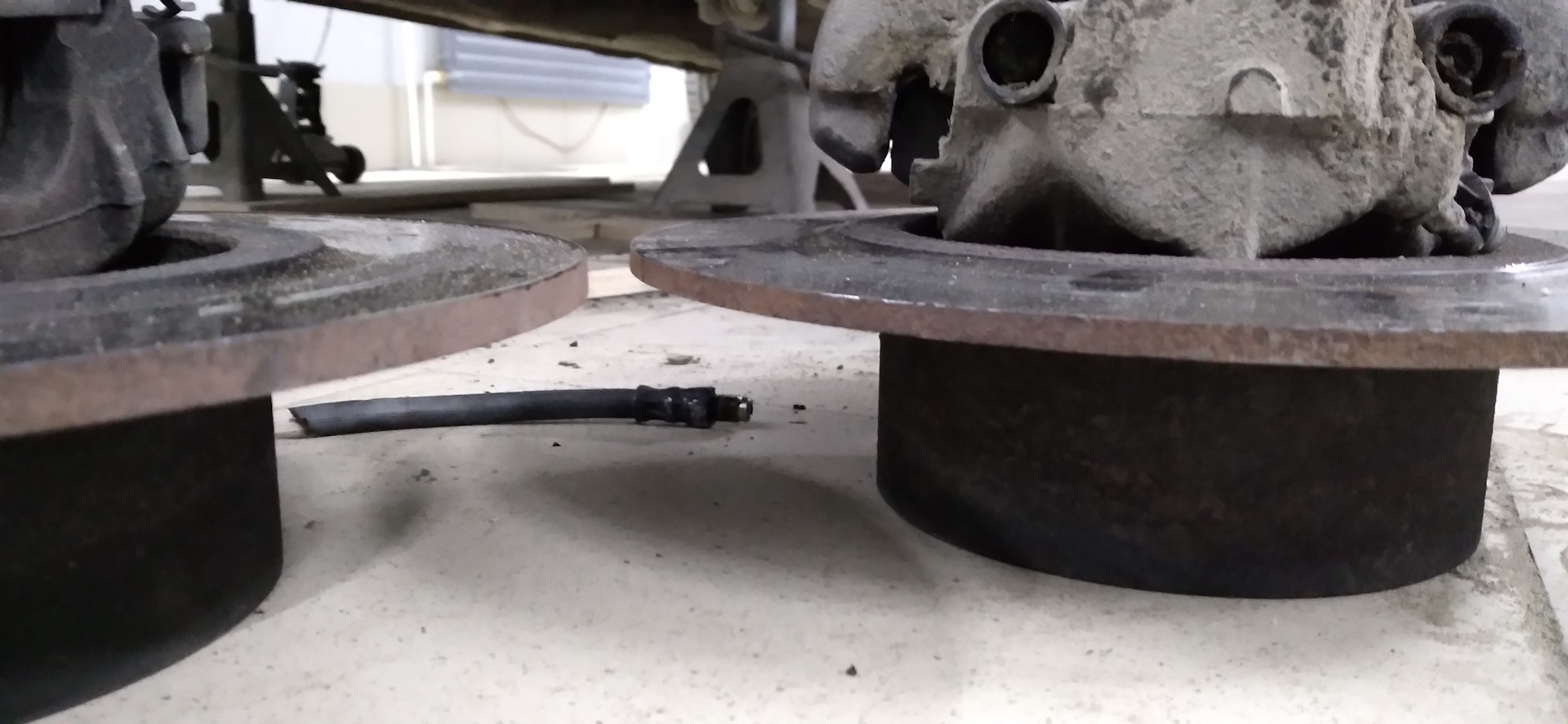

По задней подвески: Амортизаторы, сайлентблоки задних рычагов, "яйца", стойки и втулки стабилизатора, колодки ручника, тросы ручника, переборка суппортов, новые тормозные диски, колодки.

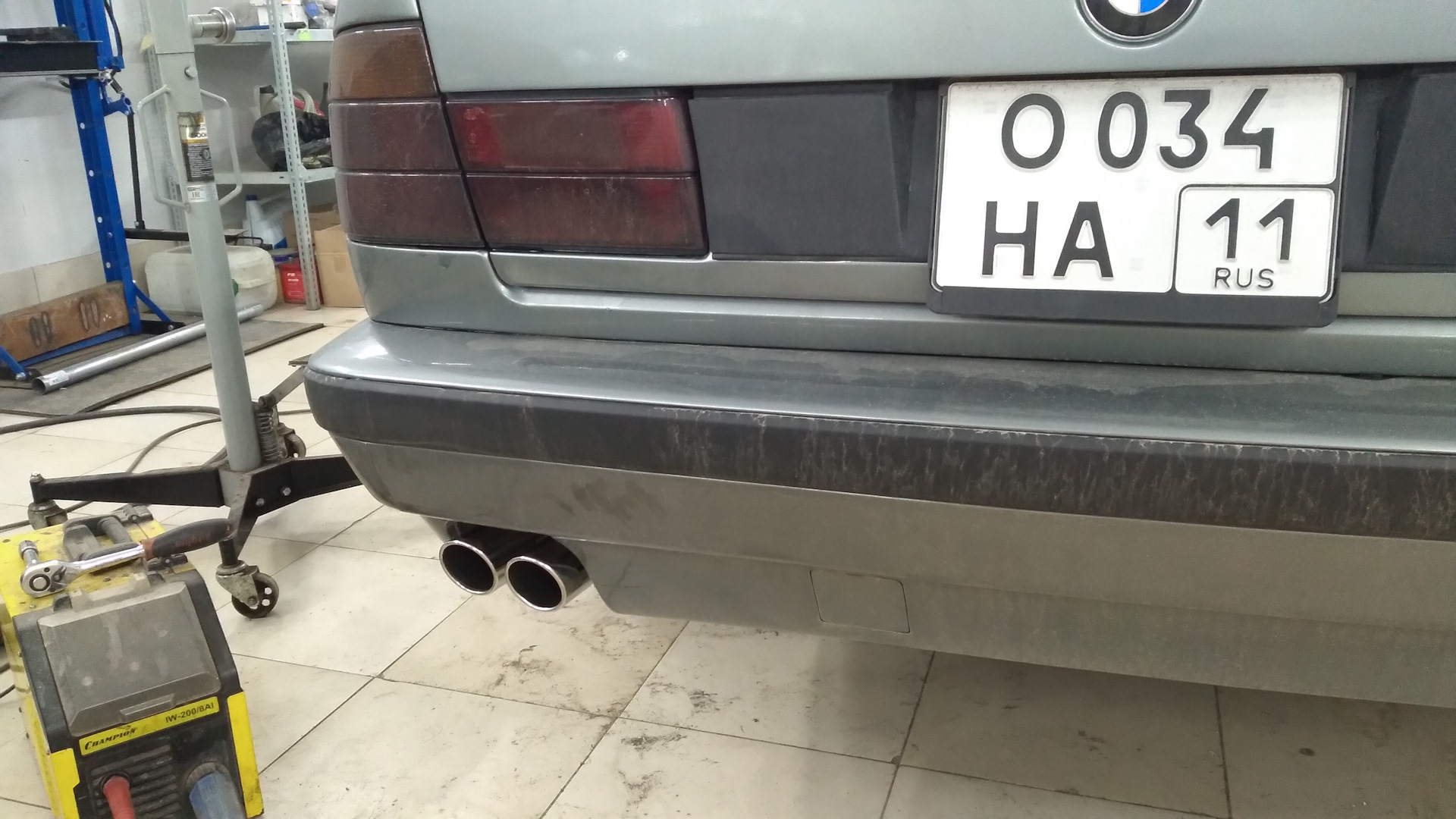

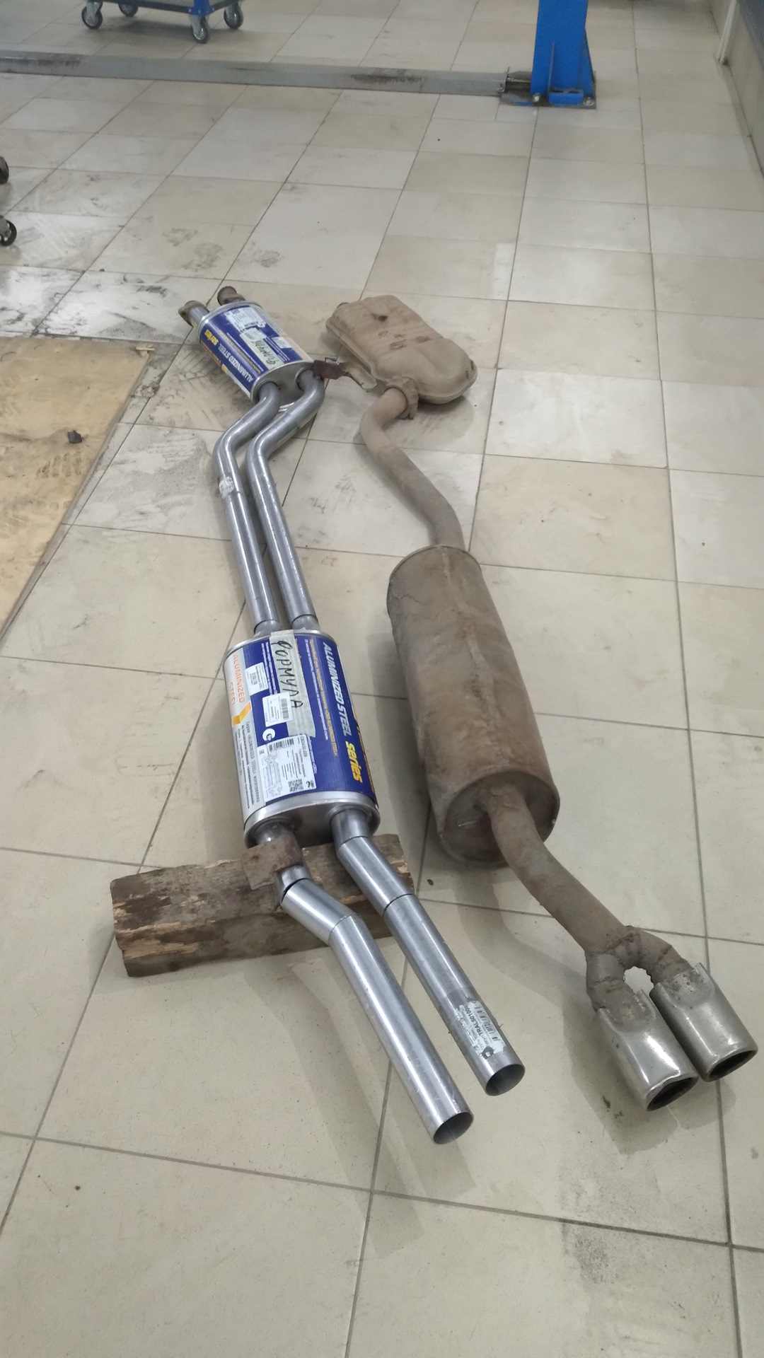

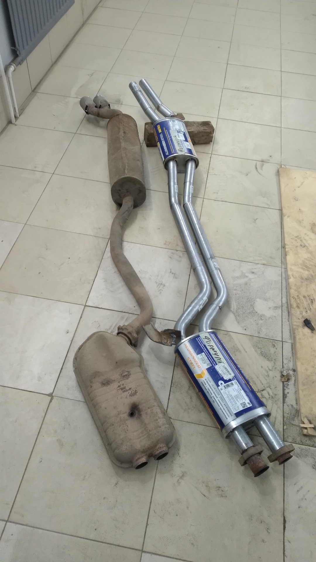

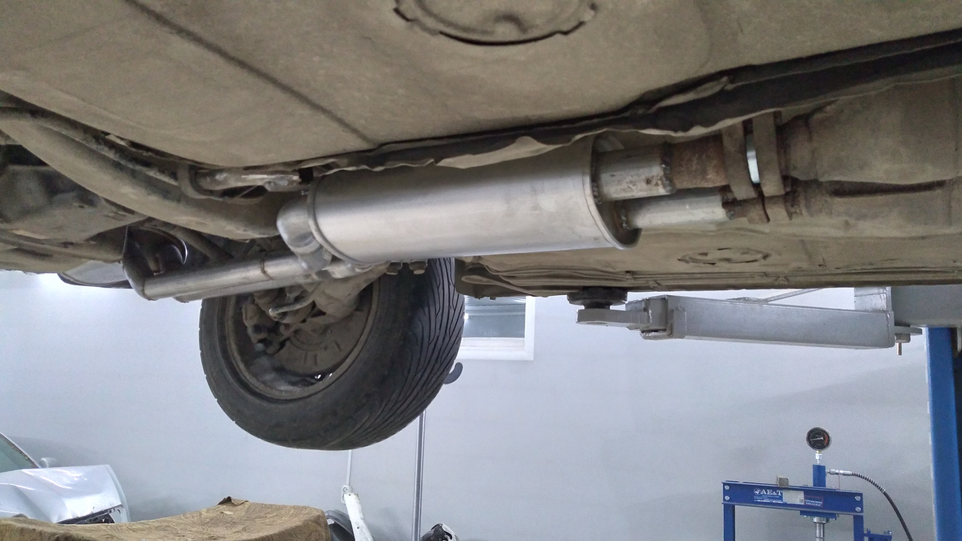

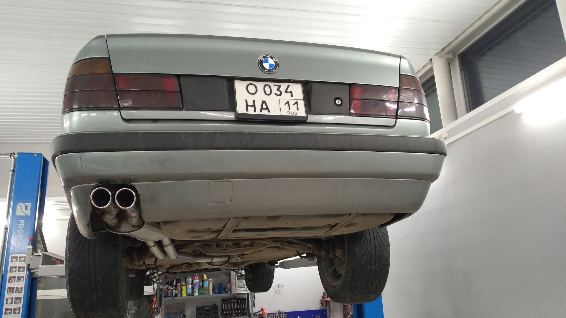

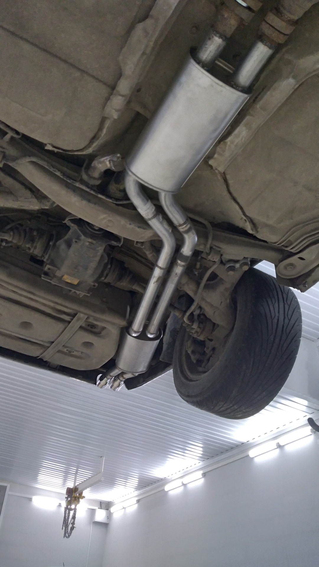

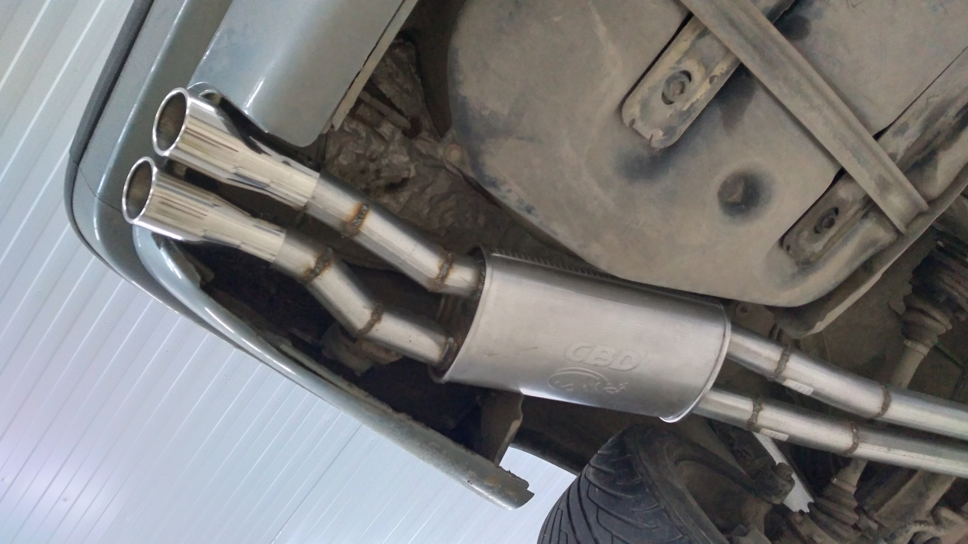

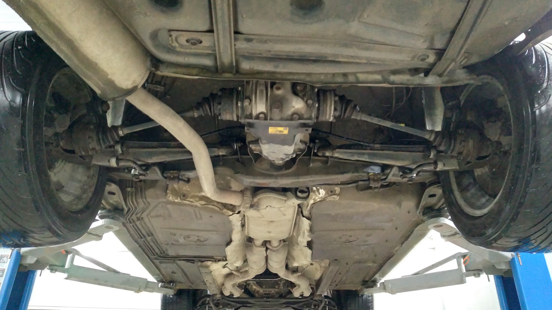

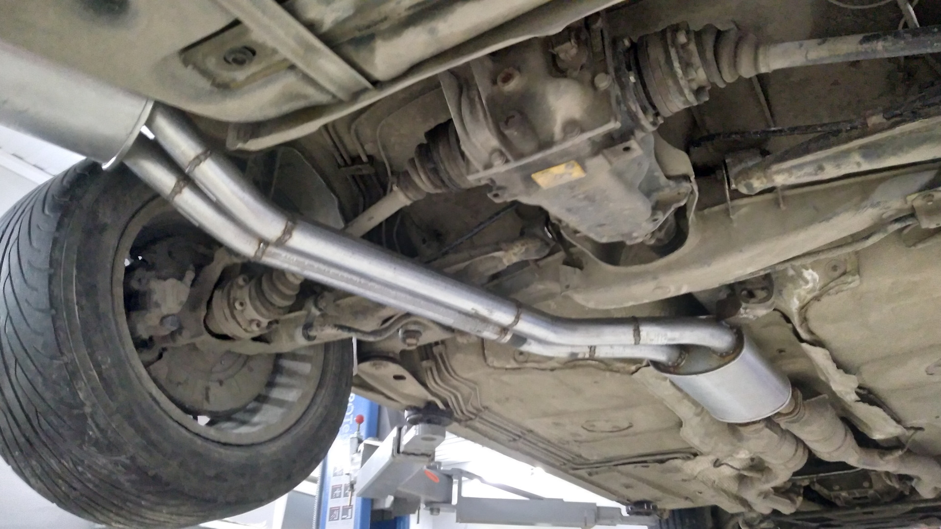

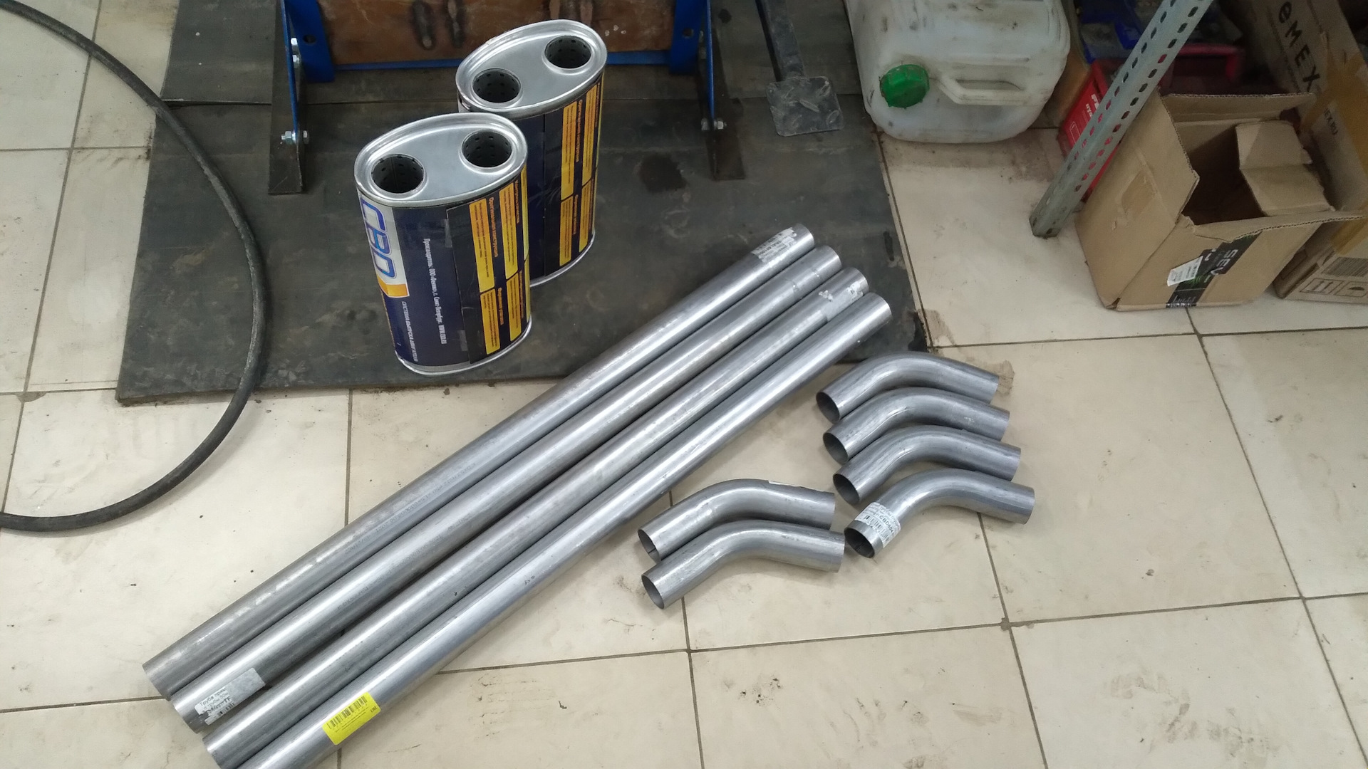

Ну и наконец выхлоп. Сварил прямоток на компонентах CBD, вместо выхлопа от M20B20. Две банки. Труба 50мм, 4 гиба 60° и 2 по 45°.
Дешего и сердито. Весь ассортимент и артикулы есть на официальном сайте.

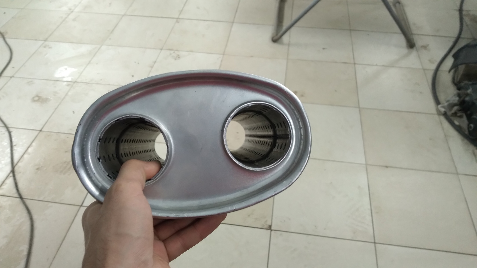

Насадки китайские, на любителя ARNEZI Артикул:A0701009.

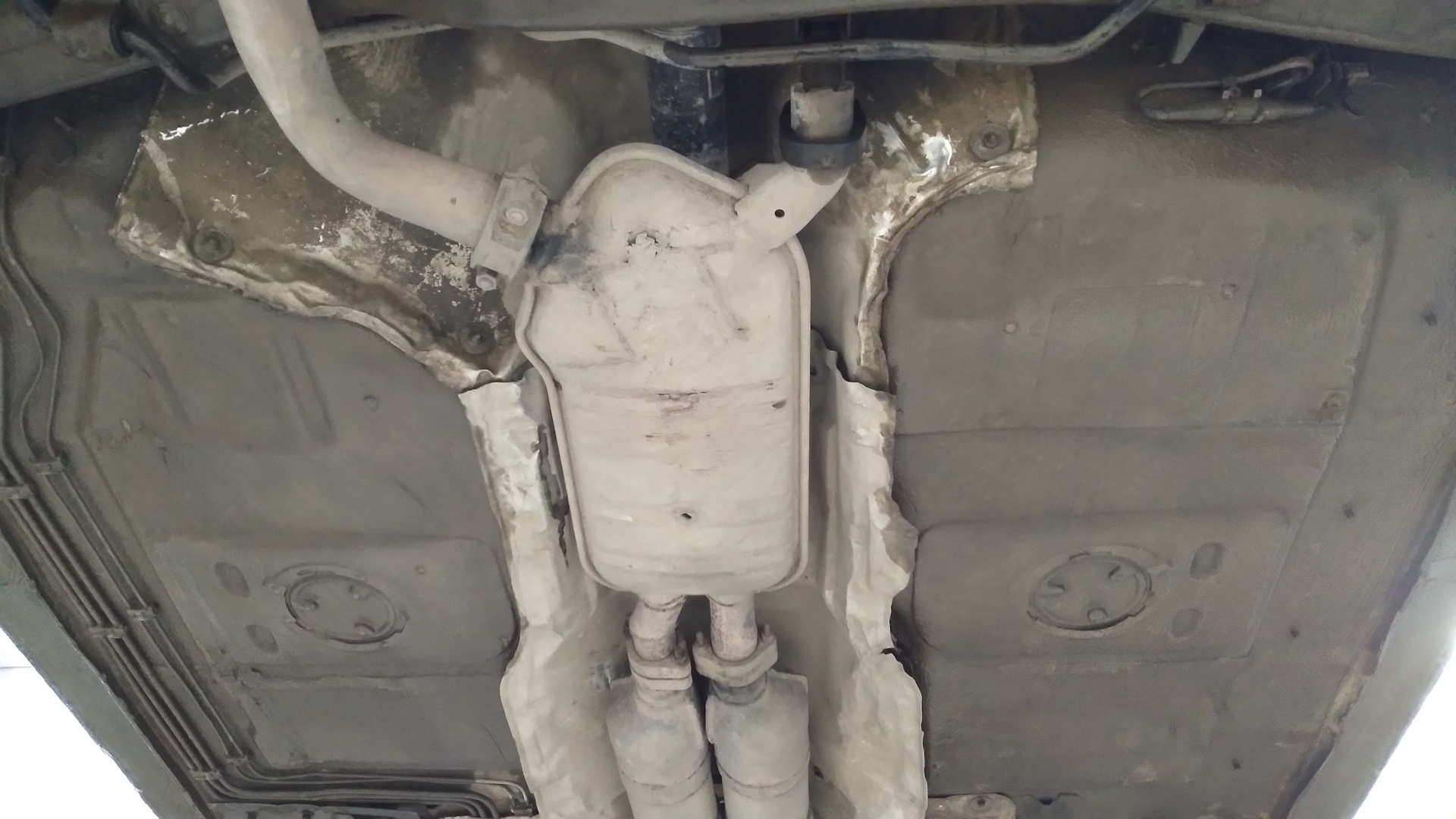

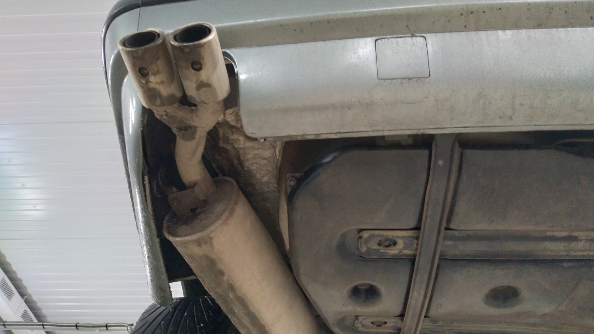

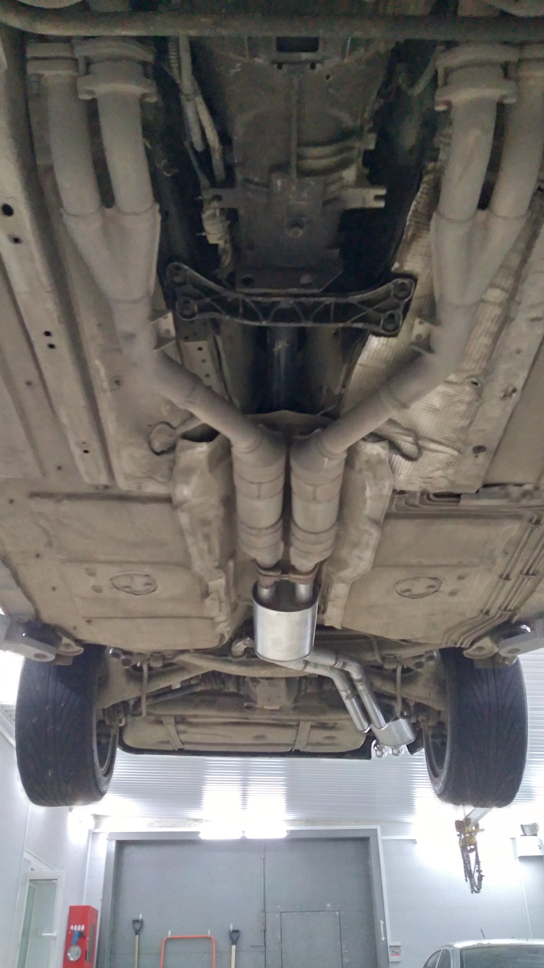

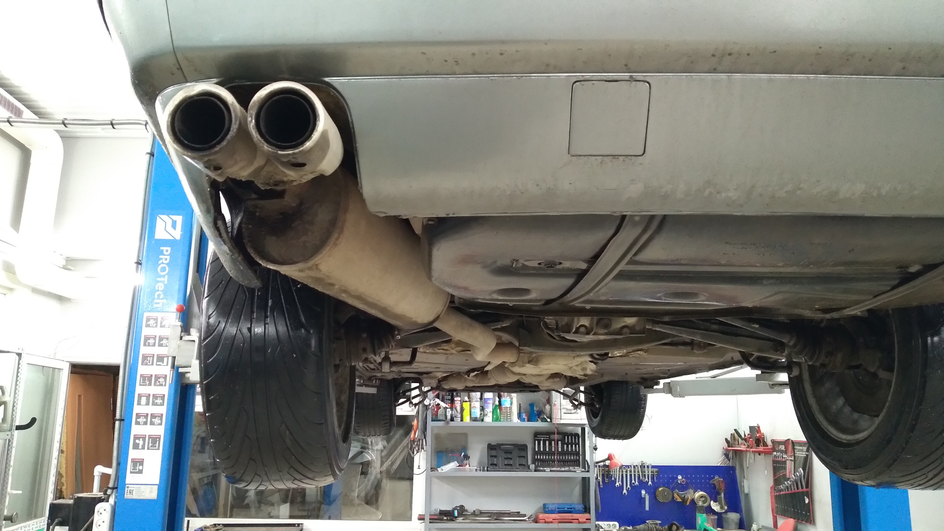

Фото ДО

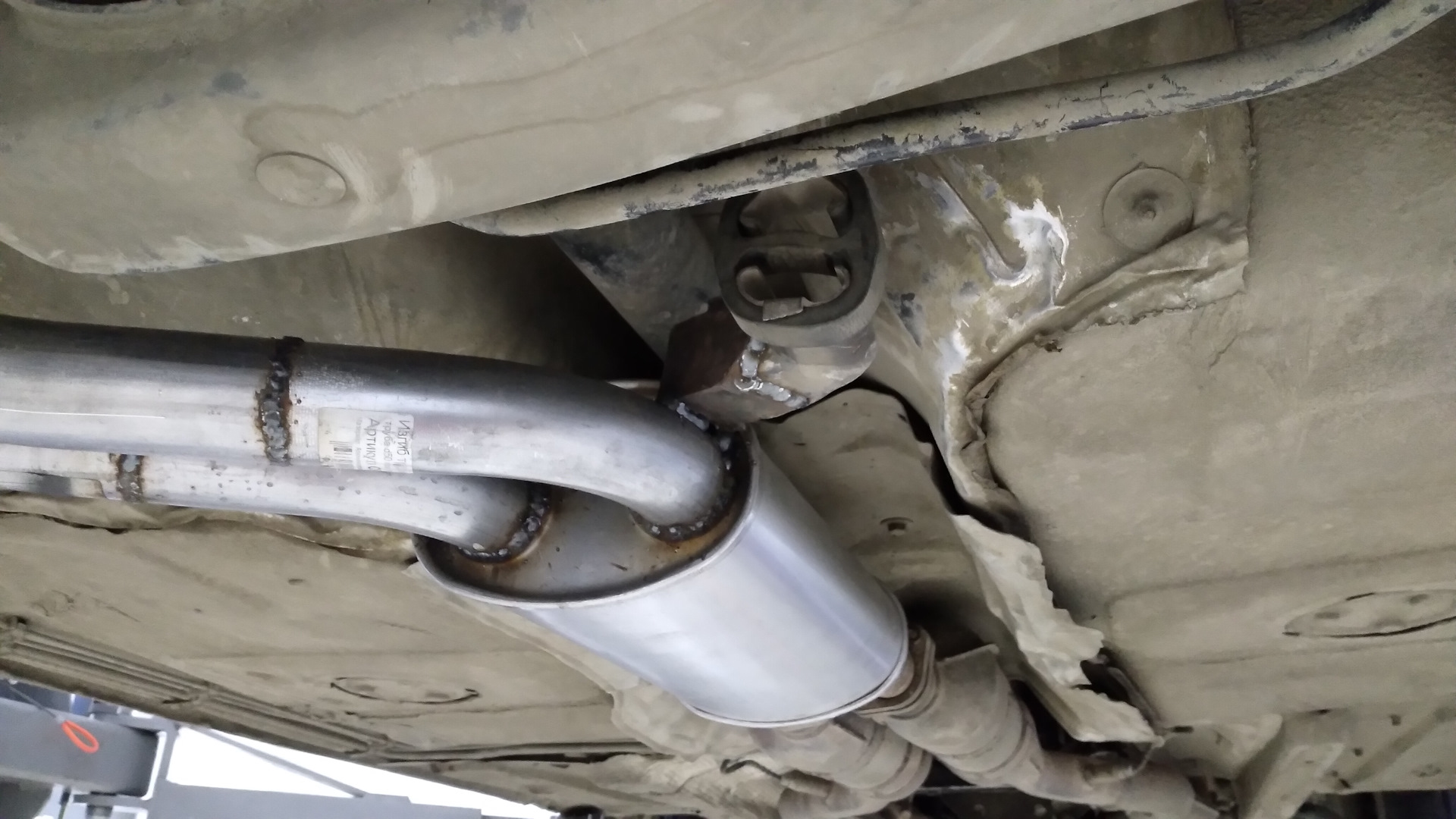

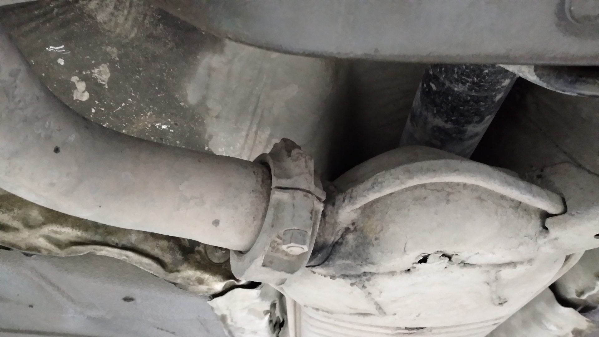

Как вам хомут из шатуна?))))
Прихватывал все ао месту, обваривал уже после снятия.

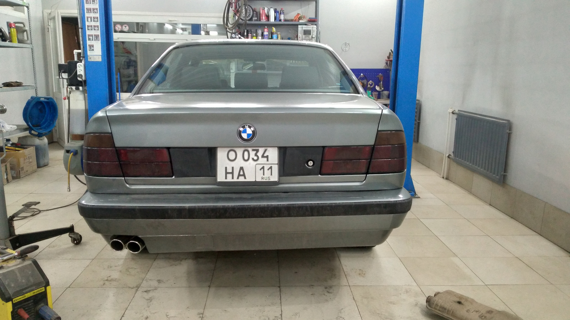

Фото ПОСЛЕ:

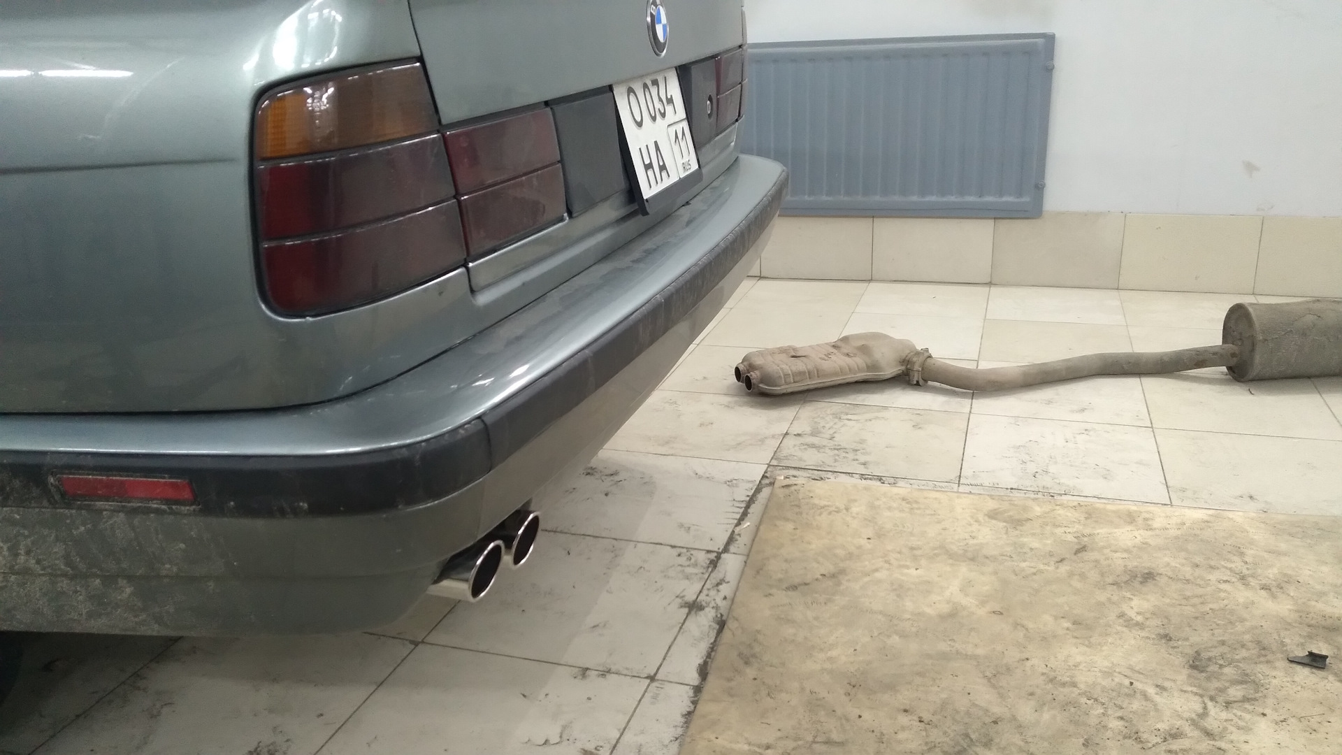

Ну и на последок видео. Слушать лучше в наушниках или с сабвуфером, так как без этого не передается низкий бас от вхлопа.
Видео ДО
Видео ПОСЛЕ

Подскажите пожалуйста, диаметр труб указан 50 мм — это наружный или внутренний?
Спасибо!
Честно, даже не помню. cbd.ru/production/truba-pryamaya-50h1000/
Спасибо!
Вентеля на перед стали болт он ?
Да, просто суппорта вентеля и диски вентеля вместо старых не вентилируемых.
Понял спасибо а то все в багажнике лежит никак не поставлю )
