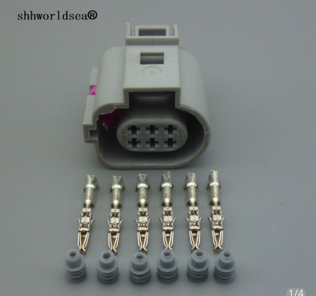

Сегодня наконец таки разобрался с ошибкой которая меня мучала ещё с зимы. Причем чаще на холодную. На что я только уже не грешил . Всё диагносты говорили поменять дроссель или педаль газа. Так и сделал поменял и педаль газа и дроссель. В итоге ничего не изменилось ошибка как висела так и висит. Я уже начал грешить на егр, я Я даже его подкидывал другой с разборки, всё осталось так же само, ошибка то есть то нет. Очень долго она меня мучила, Я уже не знал что капать где искать проблему . Ошибка на щитке приборов себя никак не показывала, но раздрожало что во время диагностики она не удаляется . Спустя длительное время заехал к одному электронщику. Рассказываю ему суть проблемы, а он мне говорит так смело, что сейчас найдём. Снимает фишку дроссельной заслонки внимательно смотрит на контакты внутри фишки и говорит вот видишь какие они левые не плотные и темные . Говорит сейчас я тебе их подожму и посмотришь спустя пару дней. И он был очень прав ошибка несколько дней не появлялась, потом всё же опять появилась. Контакты видимо опять разошлись. Наконец то эта проблема исчезла. Так что зря я купил и дроссель и педаль газа))).

Дружищще, подскажи где фишку взял?
Я купил просто на рынке . Это достаточно универсальный разъем

Я продаю всякие, но мне нужен номер сопрягаемой детали, чтоб правильный разъём подобрать.
Alex614077
www.passatplus.de/umbauteile/stecker/stecker2.htm. Очень похожи на "ваговские"разъемы.
000979131 пин, 357972740F резинка на провод, 1J0973713 корпус разъема.

А номерок есть новой фишки? И контактов ?
А можно фотографии.
