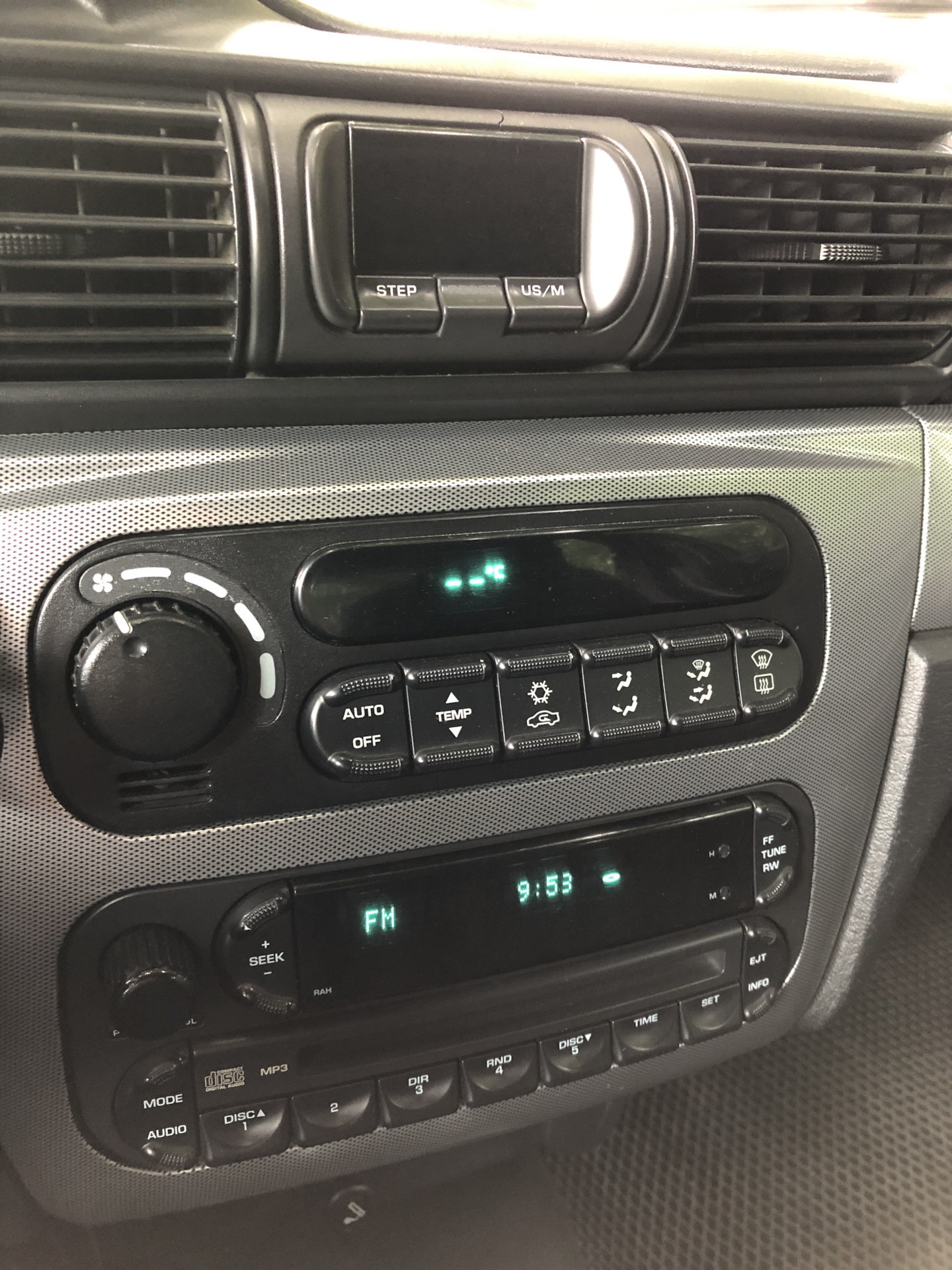

Здраве товарищи.
Не в первый раз замечаю, как запускаю машину, появляется такая фигня, иногда вообще включается кондей и всевозможные обдувы, приходится выключать, даже когда эти 2 полоски.
Никто не сталкивался? Может подключили как то не так. Явление редкое, но интересное))

Такая же фигня, но у меня бывает на ходу отваливается. Кароче климат ужасно нестабильная система в этом авто, Все контакты на месте и все четко, но 36 ошибка по потере связи висит постоянно

Бывает такая же история. Лечится нажатием кнопки Auto. Не вижу смысла из за этого заморачиваться
У меня от старого аккумулятора так раз в месяц бывает, заменю к зиме сравним 😉
напруга эл.сети при запуске в минус не уходит?
Хз, но у меня гена новый, год почти как поменял
А аккумулятор?) от него просадка может быть
Тоже признаков своей смерти не подавал)) его меняли кажется в 17 году

У меня точно также, где-то раз в месяц-два такие чёрточки при запуске, параллельно с этим сбрасывается средний расход. Бывает просто при запуске сам ставит другой режим(кондей, обдув). Хз в чем дело.

Прочерки — это факт отсутствия связи по шине данных. Причина — где-то нестабильный контакт.
Выключение решает проблему.
Копать непосредственно в проводке самого блока климата?
О! Я бы начал с осмотра внутренностей блока. Потом его разъем.
А машина изначально была с климатом?
Сайберов так то не было с климатом
Ну, тогда ещё надобно проверить соединение нового разъема с родной проводкой.
До меня ставился
Контакты фишки климата смотреть надо
Фишку пропаивал?
Климат был установлен когда я её брал. Плохая изоляция?
Плохая пайка forum.siberclub.ru/index.php?showtopic=3134
Работает он шикарно, ничего не гаснет, не тухнет, просто когда запускаю двс иногда выскакивает такая фигня)) Бывает это примерно один-два раза в полтора-два месяца
Проверь хоть разъёмы, для начала. Ставили блоки самопально, может чот намудрили или контакт плохой
