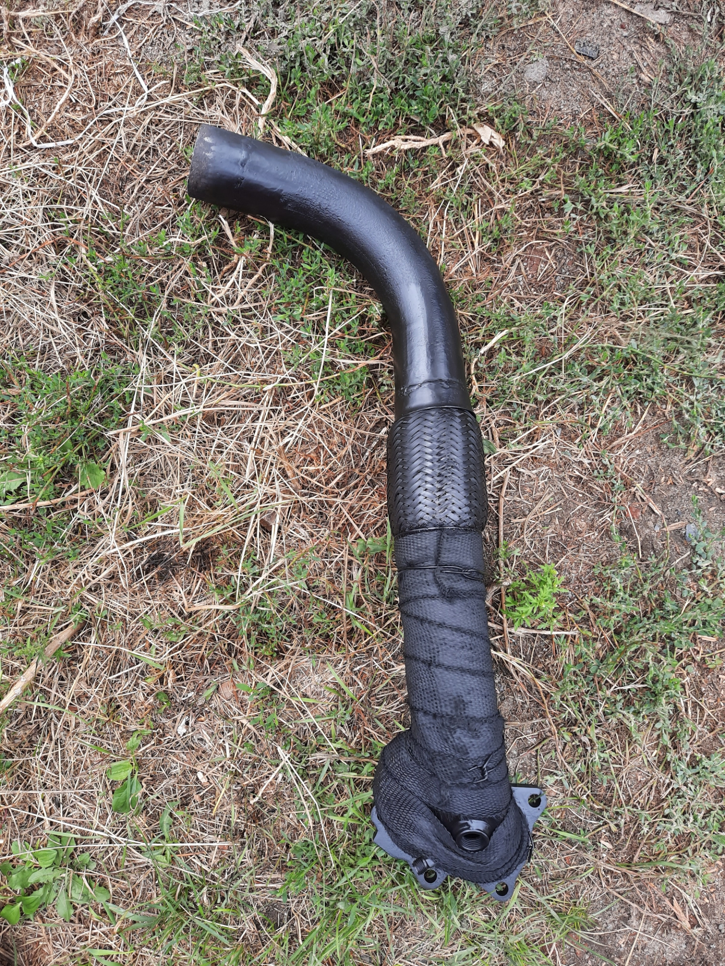

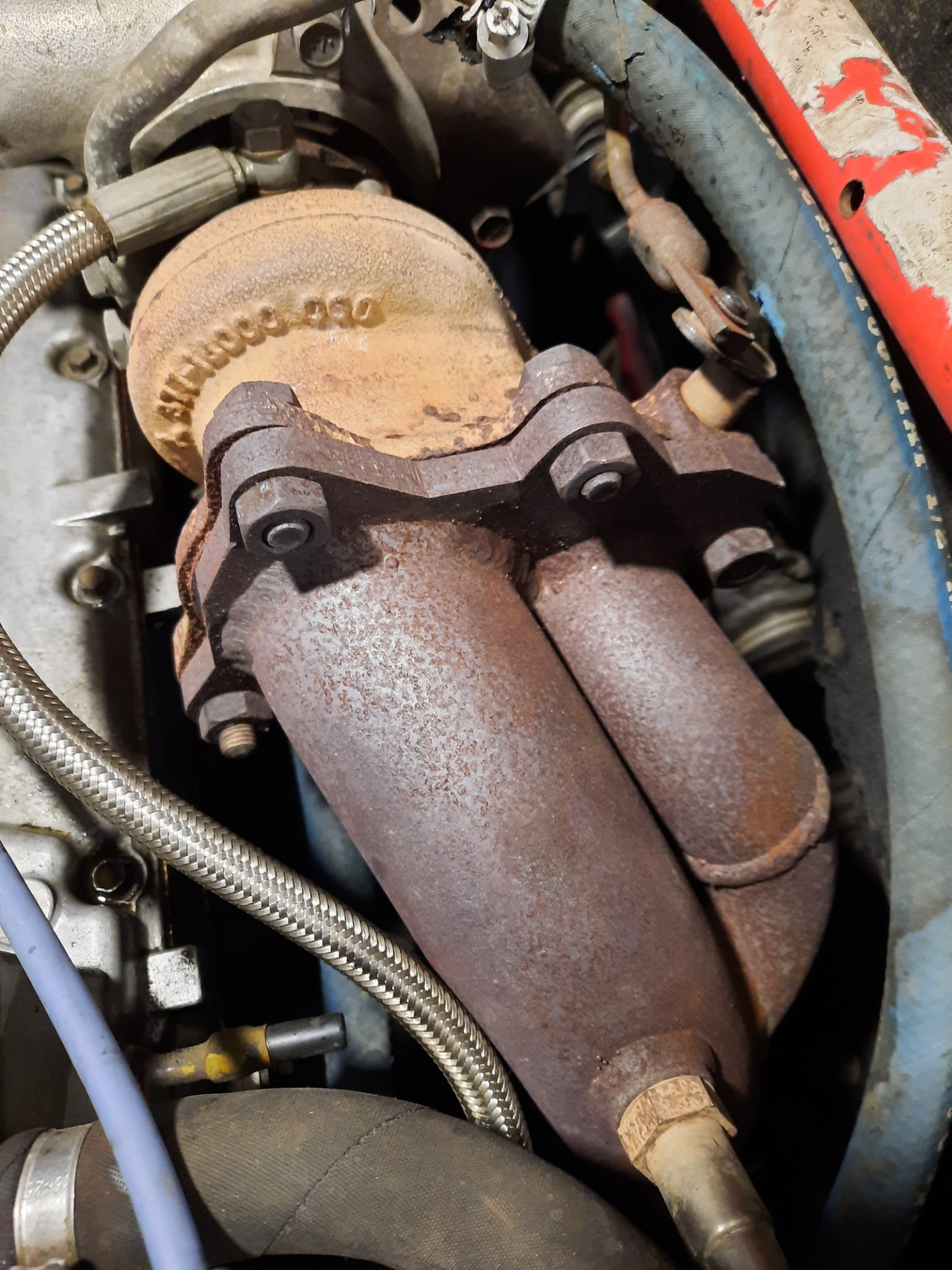

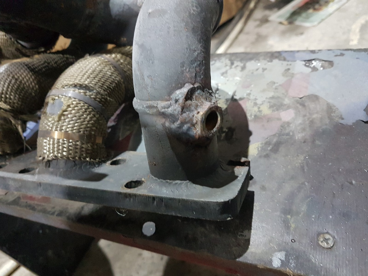

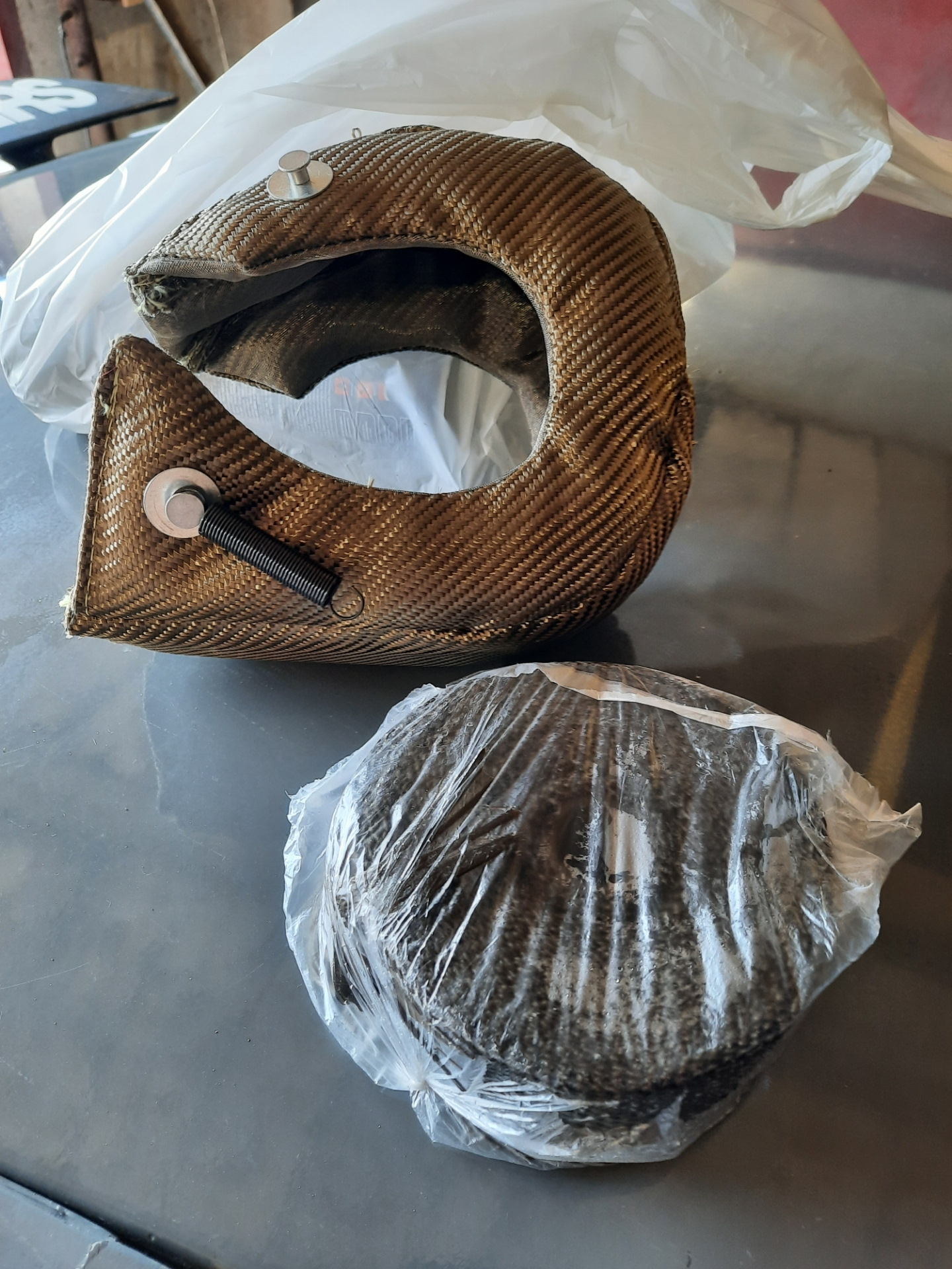

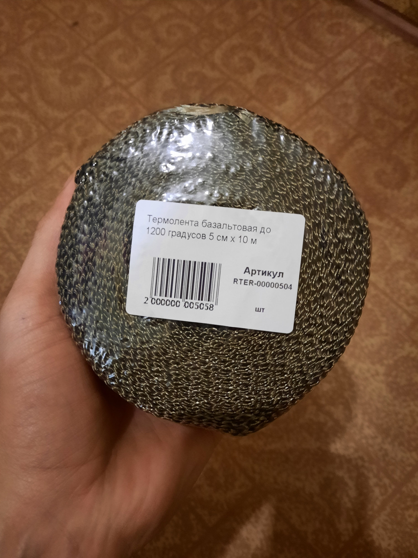

Так как изначально термоленты не было и на коллекторе ни на даунпайпе то первым делом заказываем саму ленту, выбрал базальтовую ака-1200 градусов, немного подумав решил ещё сразу купить термошубу на горячую часть турбины. Заказывал здесь vk.com/tuningprosto пришло довольно таки быстро

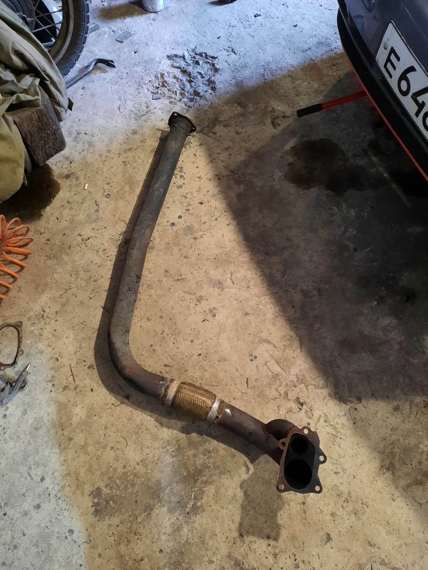

Снимаем даунпайп, обрабатываем его от ржавчины максимально качественно где можно подлезть (в идеале бы пескоструй на мой взгляд) и покрываем термостойкой краской (покупал в хозмагазине якобы 700 выдерживает). А делаем это для того, чтобы в ходе эксплуатации, пропитанная термолента влагой не способствовала корозийному процессу, у кого даунпайп из нержы, тем проще но данная процедура не будет лишней. Так же сразу переварил даунпайп покороче, у меня был уж слишком длинный, снимать пришлось через яму.
Очень рекомендую пользоваться резиновыми перчатками на протяжении всего времени работы с лентой. Внимание, т.к. термолента состоит в основном из стекловокна, во избежание травм перчатки просто необходимы. особенно надо быть осторожным при распаковке ленты, мелкие частицы стекловолокна могут попасть в дыхательные пути, ни в коем случае нельзя этого допускать — это опасно

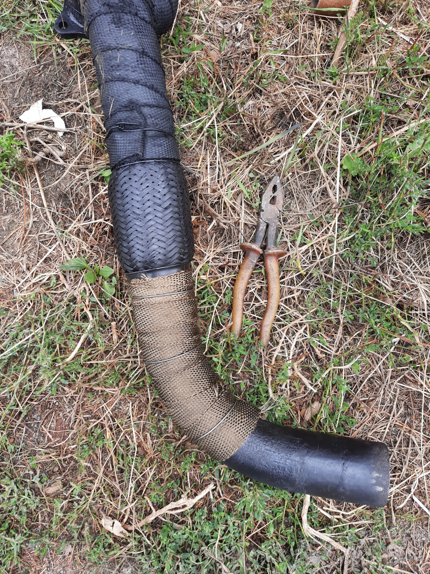

Термоленту замачиваем в ведре с водой, не менее 1 часа, это ее сделает более эластичной, упростит процесс обмотки и более плотно ляжет.
Начинаем обматывать, нахлест делаем 50% от ширины самой ленты, как можно больше прикладываем усилий и натягиваем, очень плотно надо мотать. Скажу сразу что 10метров на хватило, турбоколлектор качественно обмотать не получилось до конца, но пришлось оставить так. После завершения процесса, на тут и пригодилась вязальная проволка, она необходима для фиксации термоленты. В завершении всего процесса, даем высохнуть пару часов и обрабатываем еще раз термостойкой краской, опять же, чтобы меньше флаги проникало и для лучшего армирования термоленты.
Ещё забыл сказать что сразу вварил гайку крепления сенсора под датчик ЕГТ, но об этом в следующей записи, так как уже закупленна и частично установлена "грядка" дополнительных датчиков

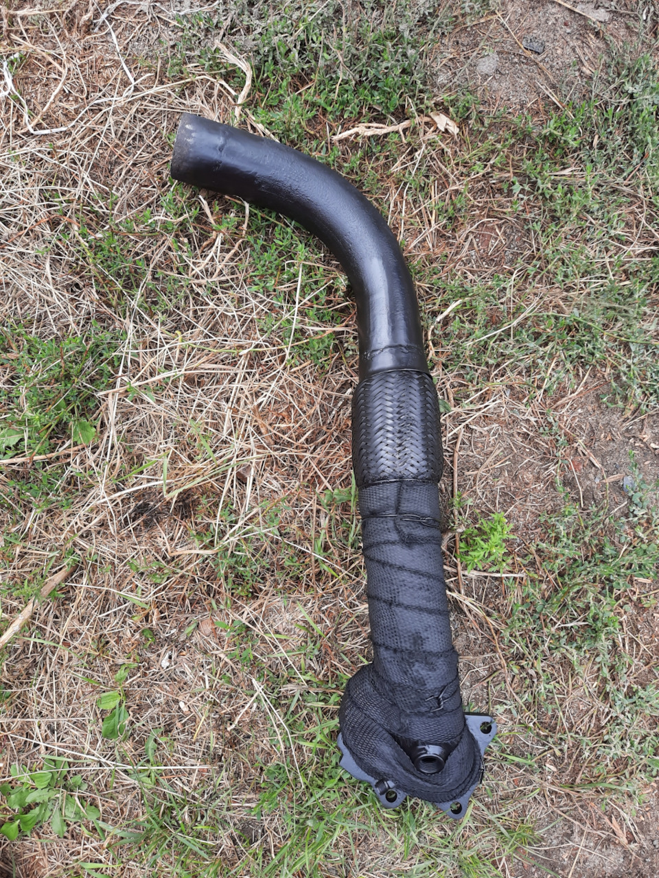

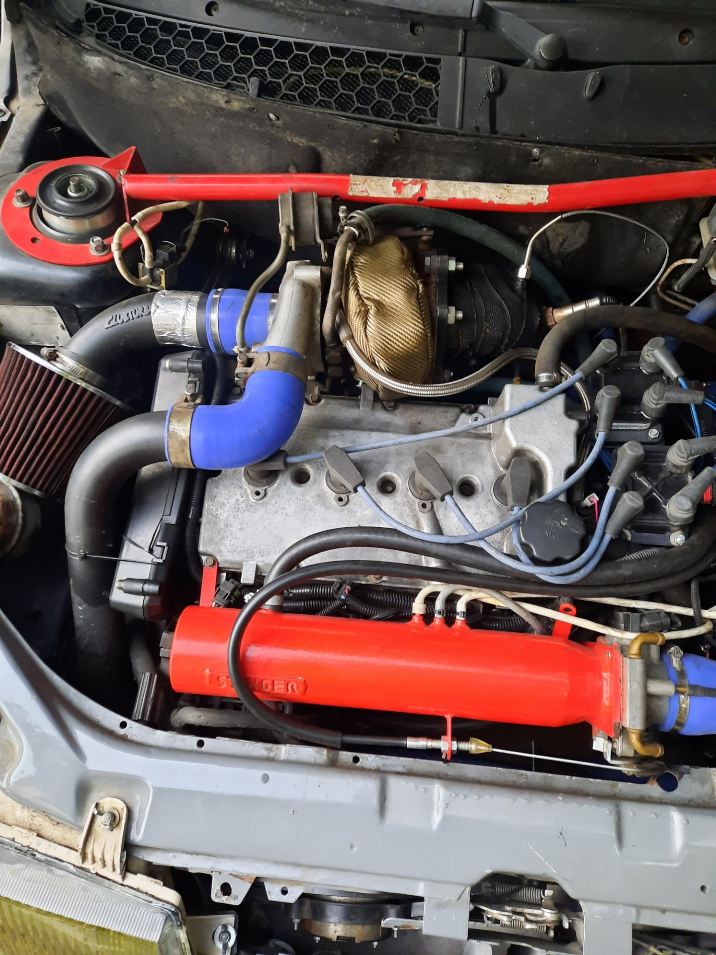

Ну и фото до и после…
После прогрева шел дым из под капота, это остатки влаги испаряются, не пугаемся, хотя когда стоял на светофоре люди были в шоке. Самое не приятное, это запах, который сопровождал процесс испарения))) Но, это не долго продолжалось, буквально час максимум. В итоге скажу что капот снаружи стал меньше греться это уж точно, но это скорее заслуга термошубы. Осталось придумать какой то экран на моторный щит в довершении, но об этом позже

Привет, датчик егт неправильно установил, нужно было на коллекторе, чем ближе к камере сгорания тем лучше, идеально датчик становится в коллектор на 4ый ранер, разница между местом расположения может отличаться в 100-150градусов в теории, лично не проверял
Знаю, но побоялся что если отгорит игла то залетит в крыльчатку ((((((
TERMINATOR11
Ну буду тогда к числу которое на датчик прибавлять 100-150))) А вообще не знаешь с какой температуры начинается "убийство" поршней?
900+ по моему я коротковременно давал на 880, поршня целые
Теперь буду ориентироваться))))
