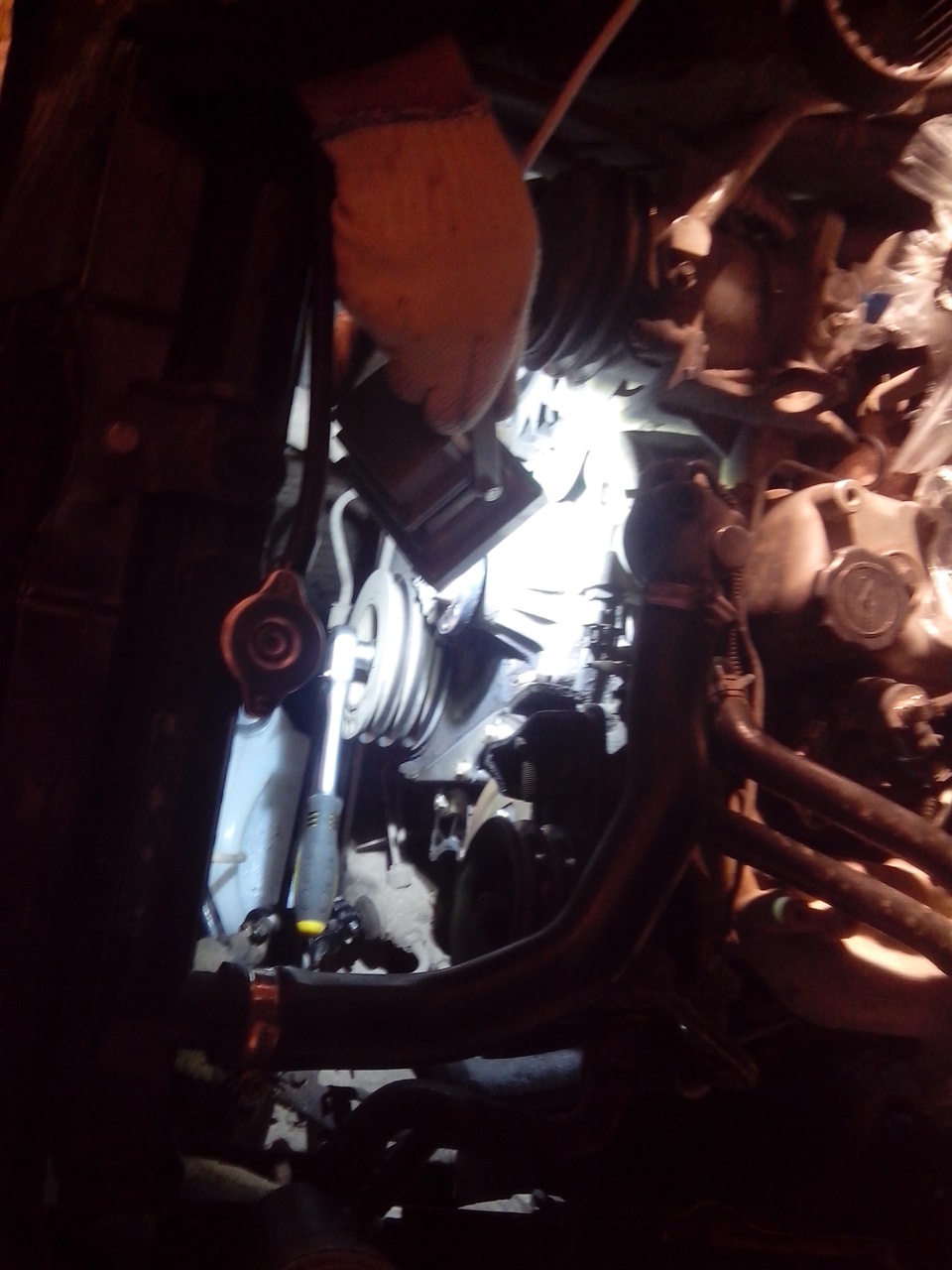

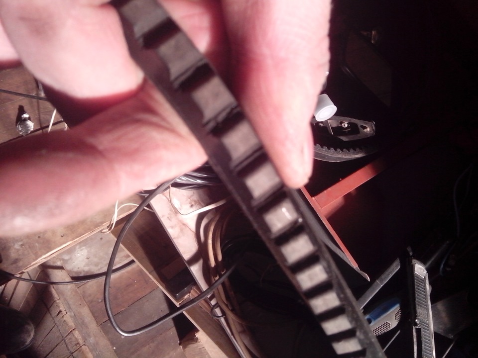

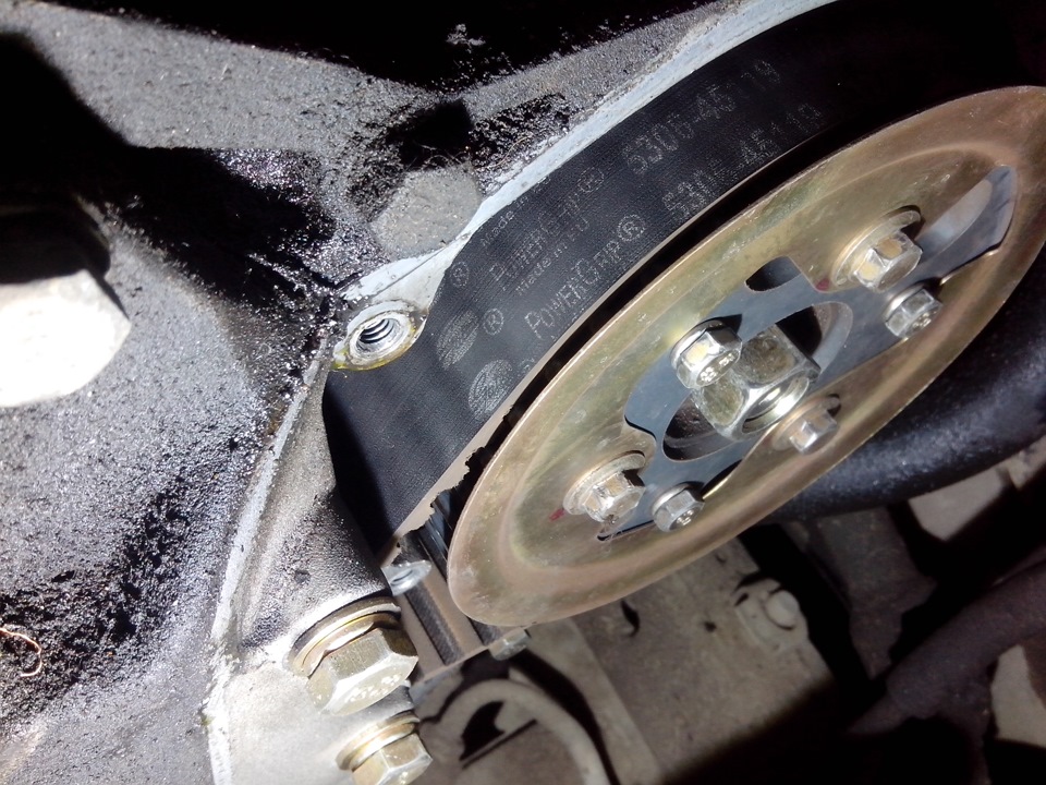

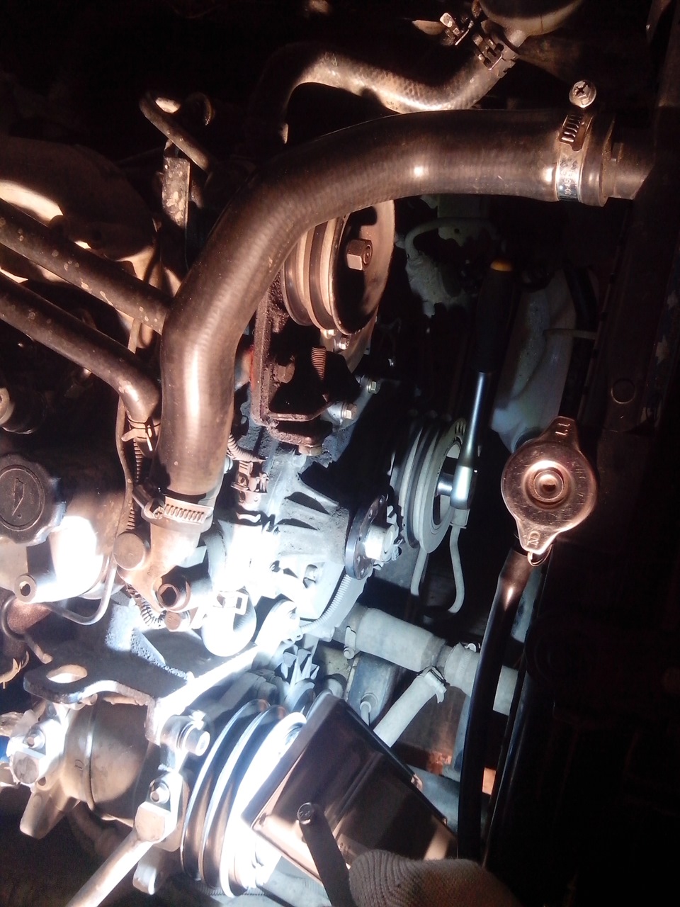

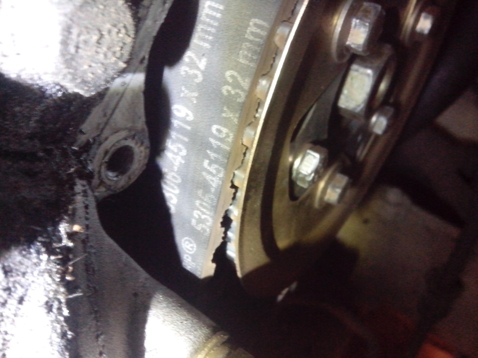

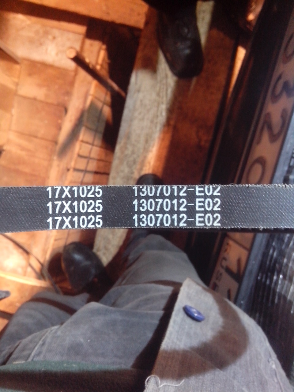

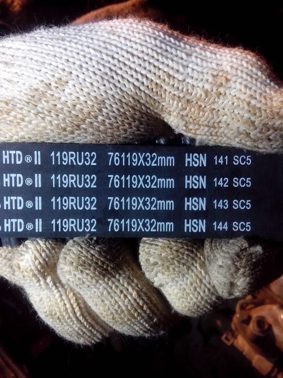

В продолжении темы по ремню ГРМ www.drive2.ru/l/4584810/ . Напомню пробег припокупке-89 т.км, предыдущий хозяин ремешок не менял, и не трогал, а я в этом случае думал, что его не меняли вовсе. Прочитав инструкцию по замене ремня ГРМ: www.chinamobil.ru/wiki/do…great_wall_hover:dizelgrm и Красный форум: chinamobil.ru/bb/viewtopic.php?p=753037#753037, собрался с мыслями и отправился в гараж. Снял воздухозаборник, эл вентилятор, ремни ГУР и помпы. Ремень ГРМ оказался менянным, с квадратным зубом состояние хорошее, видны следы на шляпке болтов шестерни ТНВД.
Есть приличный люфт на помпе ОЖ. В итоге остановился на дальнейшей покупке помпы с прокладкой и замене ГРМ по случаю.
Каталожный номер помпы- 1307100E06, прокладка под помпу- 1307013E02.
Всем Добра!)

добрый день, с квадратным зубом можно ставить ремень грм или не стоит?
Добрый! До замены стоял с квадратным зубом. Круглый- родной. На ваше усмотрение.
понял, спасибо
Значит будем менять :(

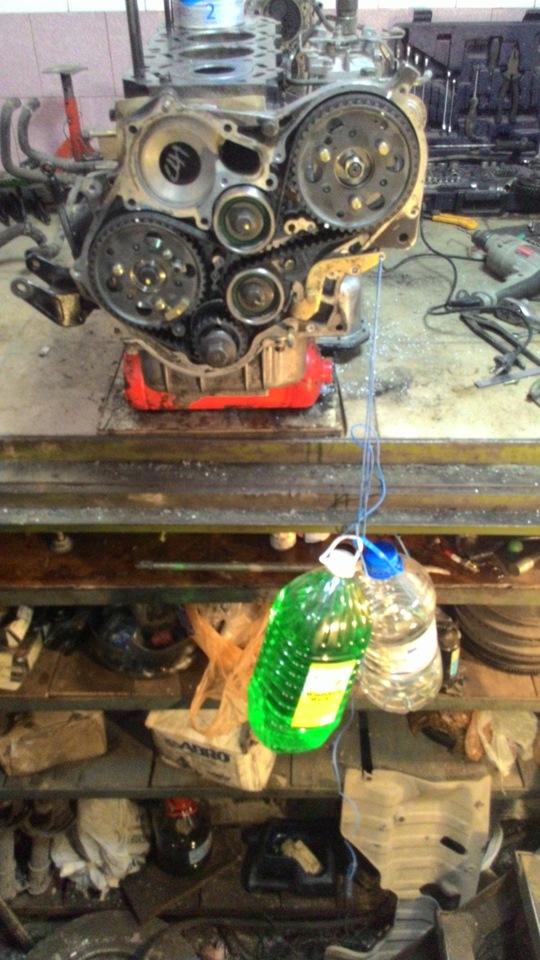

А КАК ЕГО НАТЯГИВАТЬ, Я ЧИТАЛ ВЕШАТЬ НАДО 10 КГ, А КАК?КУДА НЕ ПОНЯЛ.ДАЙ СОВЕТ МНЕ, ДОБРЫЙ ЧЕЛОВЕК!
www.drive2.ru/l/8497484/ вот здесь есть фото натяжки, есть мануал в книге по замене ГРМ. если найду скину.

у меня в одном положении ремень грм слабый а провернешь оборот натянутый опять оборот слабый интересно так и должно быть?
У себя подобного не замечал. Возможно подвытянут уже.
седня снял ремень грм, куплю и поставлю лучше новый(хотя и этот с виду хорош)
