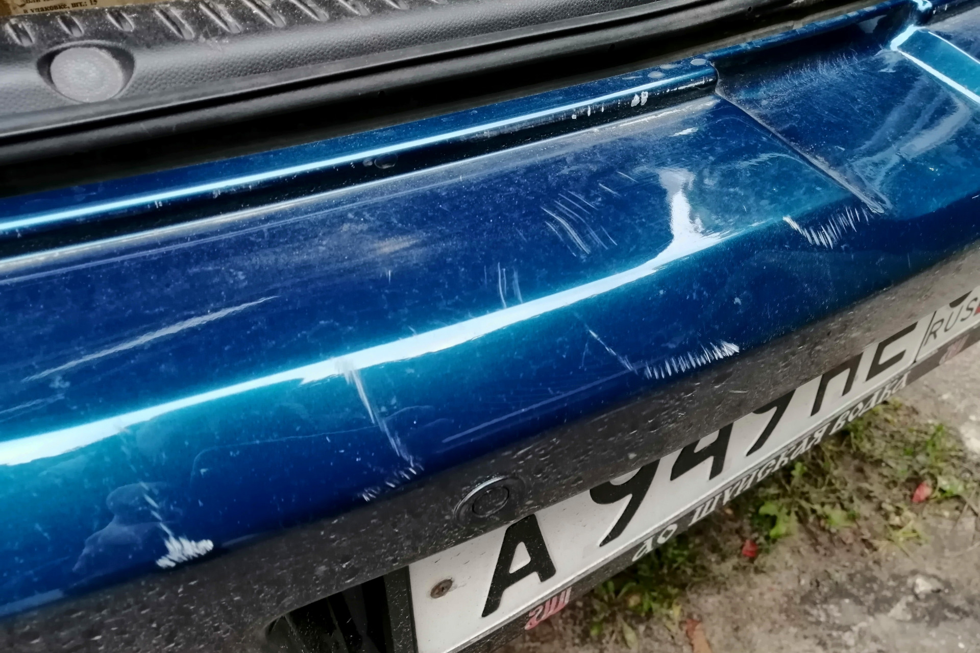

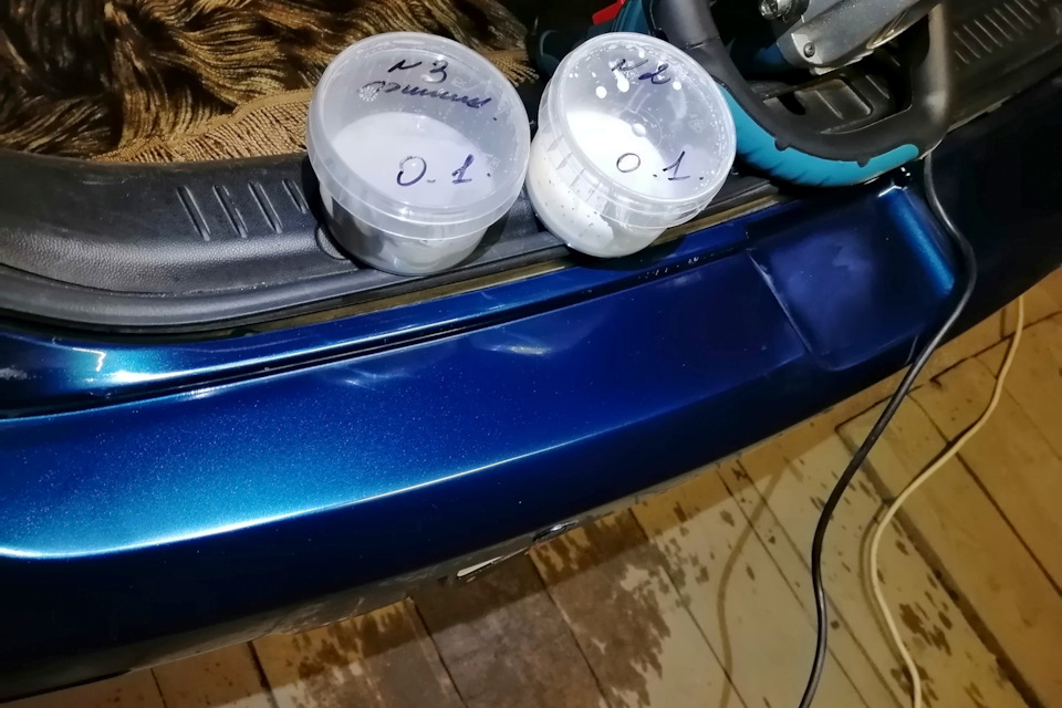

Случился у меня коллапс: немножко поторопился и не хило так шаркнул бампер при загрузке объёмного груза в багажник…
…а т.к. я уже начал снимать ролики для небольшого видео-клипа про МаТрёшку…
…эти царапки получились очень не кстати =(

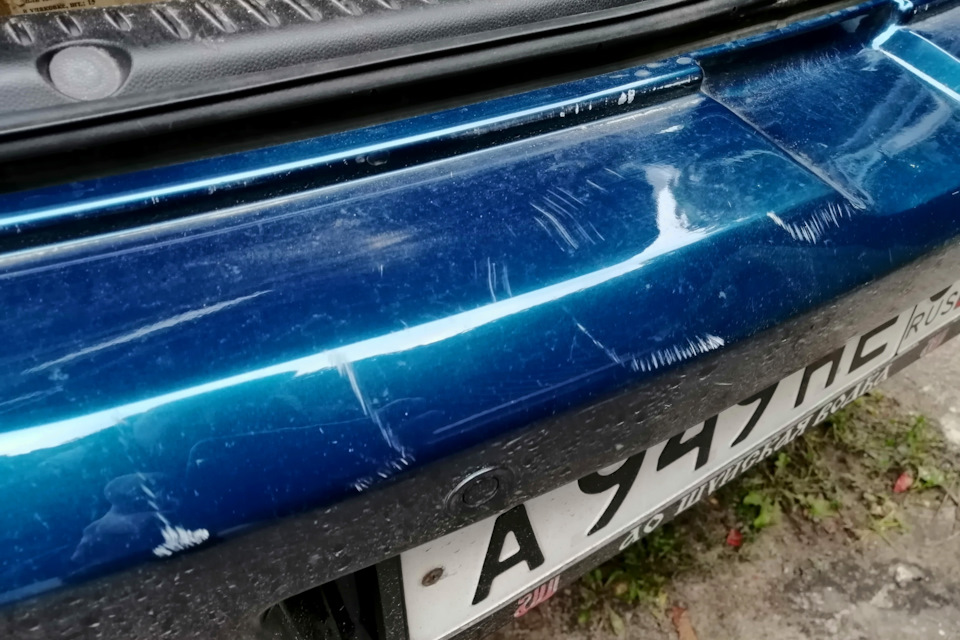

Царапинки оказались слишком глубокие и полировать даже не стал пробовать.
Хоть я не разу и не маляр, но тем не менее решил убрать царапки самостоятельно, ибо при покупке МаТрёхи подобных царапинок было навалом по всему кузову и я их так же убирал самостоятельно.

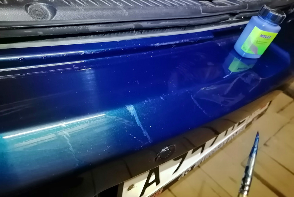

В общем обезжирил поверхность, взял ранее подобранную краску с художественной тонкой кисточкой и залил царапинки базой…

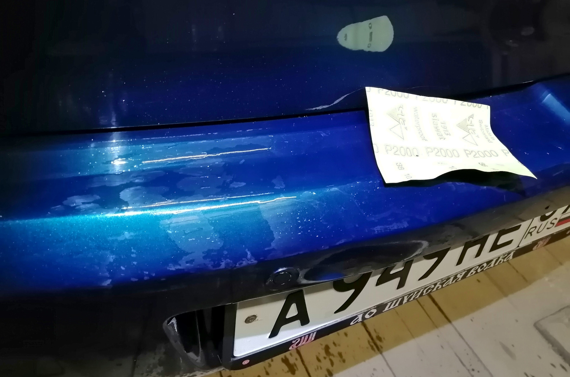

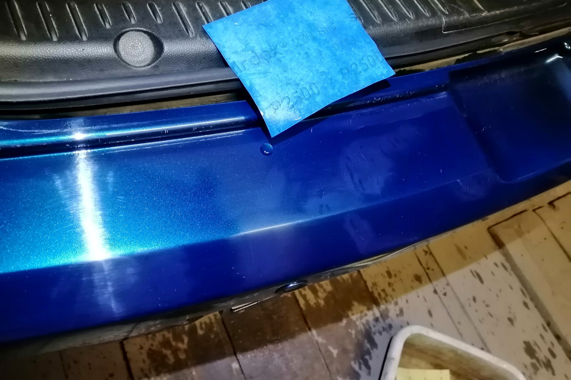

…дал краске подсохнуть примерно с часик и затем начал сошлифовывать базу наждачкой P1500 и Р2000 до одной поверхности с лаком…
…перебил риску наждачкой P2500, в итоге краска осталась только в царапинках…

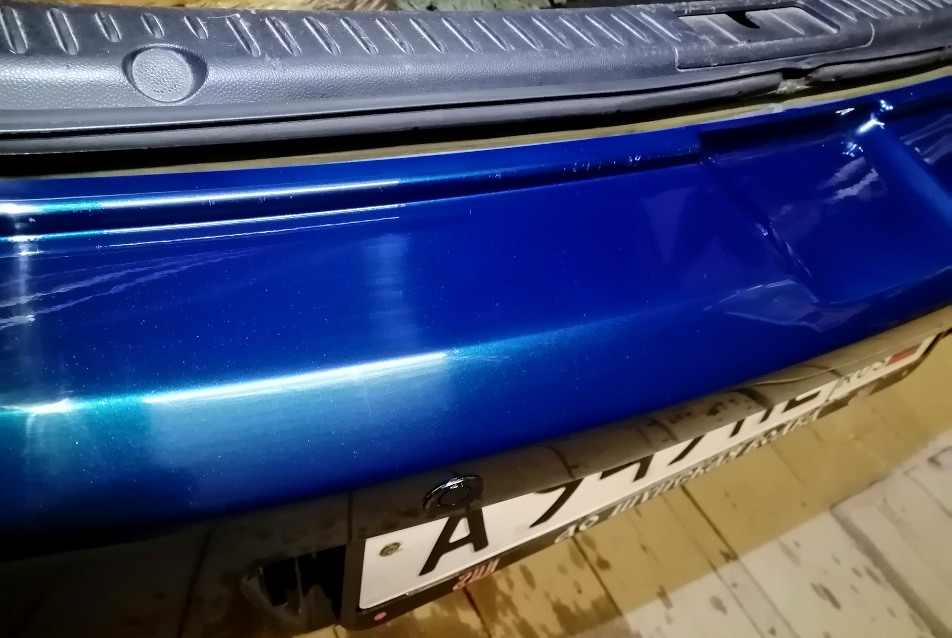

Завершающим этапом была полировка среднезернистой 3М пастой и финишкой…
Конечно этот способ не убрал царапки полностью, но тем не менее они хотя бы перестали бросаться в глаза…

при шлифовке базы есть какие то тонкости? что б не запороть бампер)
Я не маляр, как это делается правильно — не знаю, поэтому чтобы не перетереть лак, для меня тонкость была одна — аккуратность и бдительность прилагаемых усилий)
