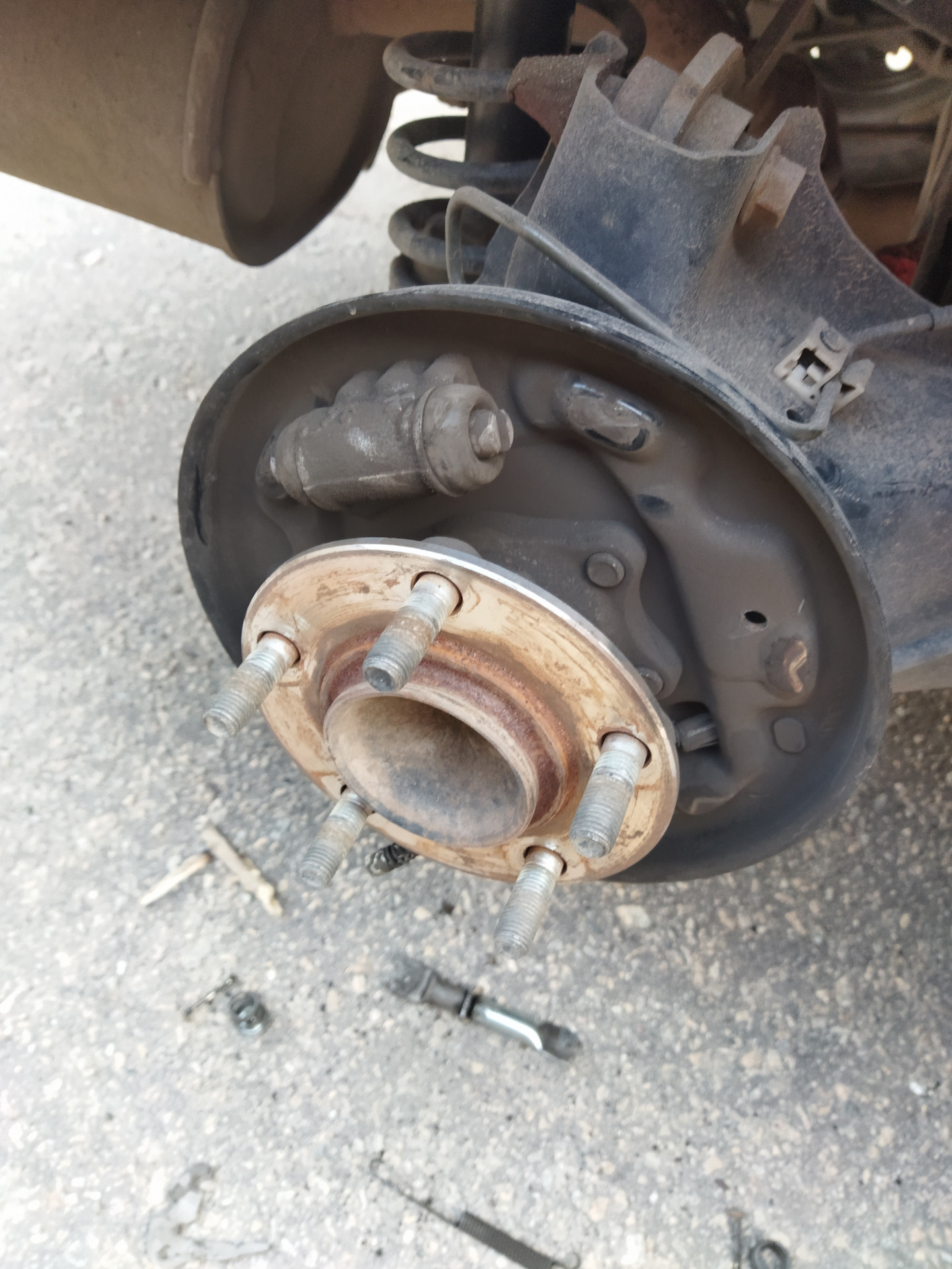

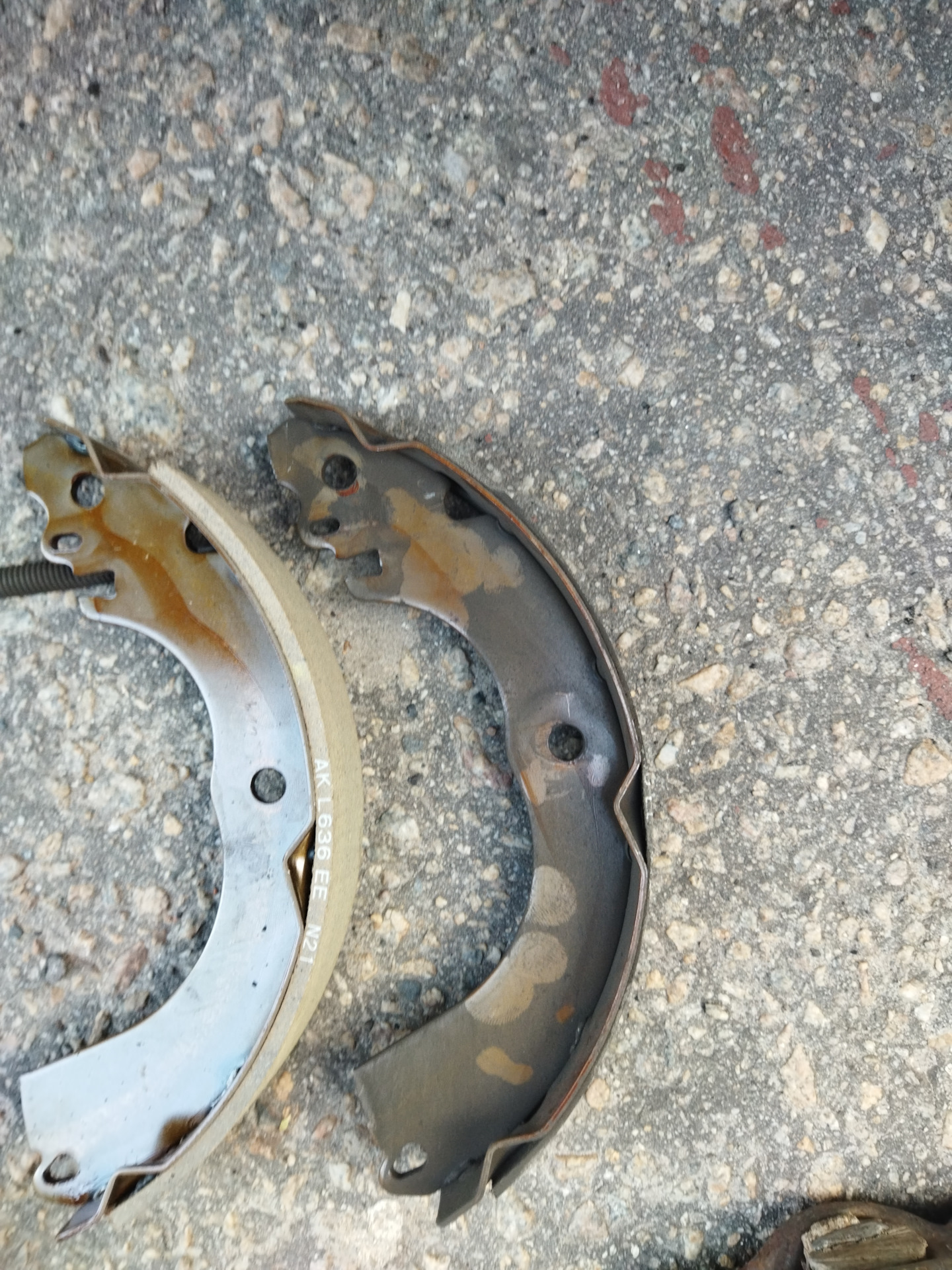

Добрый день, Уважаемые читатели. Пару недель назад, проходил плановое ТО, Масло фильтра. И попросил товарища, заменить тормозную жидкость так как после покупки авто ее не менял, а времени уже прошло не мало. В Общем тормозуху поменяли, слили серую жижу, залили новую бошевскую дот 4. Прокачали Привод сцепления, что мой товарищ проработавший много лет у официалов на MITSUBISHI делал только при замене сцепления и ремонтных работ с коробкой. В общем, попросил я его глянуть на колодки задние, а у меня там барабаны. И увидеть самостоятельно я их не мог. В итоге коришь, взял молоток и начал хреначить по диску, спустя 4-5 ударов диск отошел, и открылась картина, которую я никак не ожидал увидеть (судя по всему он тоже). Механизм почти на 100% совпадает с конструкцией барабанных колодок Део Ланос. А я с ними намучался в свое время (И пальцы на руках сбивал, и цилиндры текли, и колодки не подводились там есть механизм самоподвода колодок такой же на Лансере) Ну да ладно. В Общем, колодок, как с лева, так и справа осталось меньше миллиметра заглянули так сказать в самое вовремя.

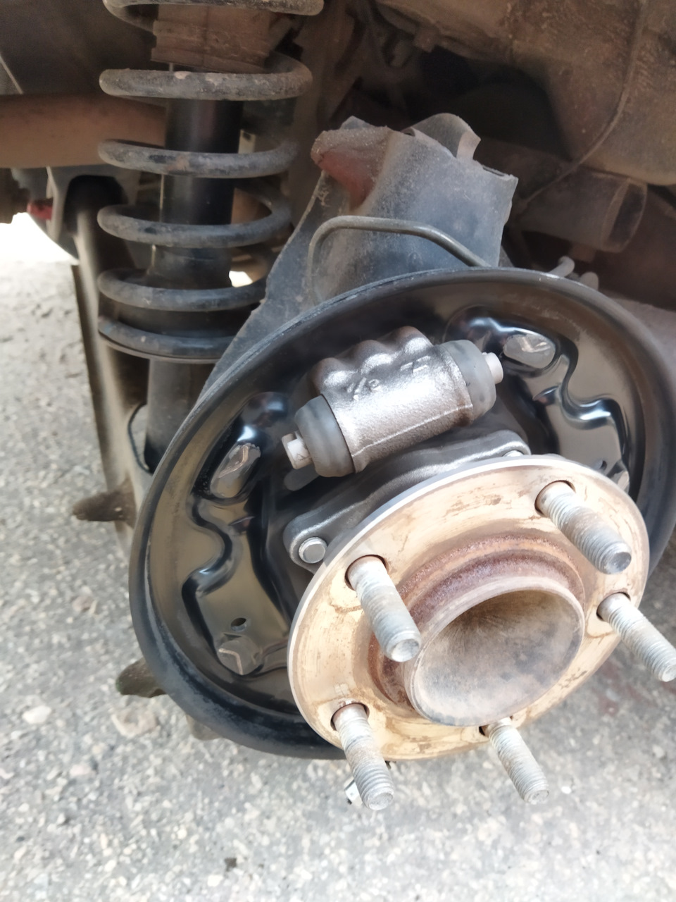

Спустя несколько дней купил колодки оригинал. Так как родные прошли 115000 тысяч решил, что лучше взять родные и пусть еще тысяч сто катают. В общем, решил поменять колодки сам (лень было, куда то ехать да и хотел сам посмотреть что к чему) Оригинальные колодки (АКЕБОНО) AK L636 EE N21 А на тех что снял была надпись N14 В чем разница не знаю. На вид колодки новые от старых кроме стертых накладок ничем не отличались. Даже цвет метала, был одинаковый. Единственное с чем столкнулся это рычаг крепления ручника на новых колодках отсутствовал, но я его благополучно переставил со старых колодок, просто сняв стопорное кольцо, все подошло один в один. После установки нажимаем на педаль тормоза пока перестанет щелкать механизм самоподвода колодок, приблизительно раз 20. Забыл сказать, что перед началом всех манипуляций необходимо ослабить ручник в салоне. Ключ на 10 . После того как колодки подвелись настраиваем ручник. Ну и вроде все норм. Далее немного фото
