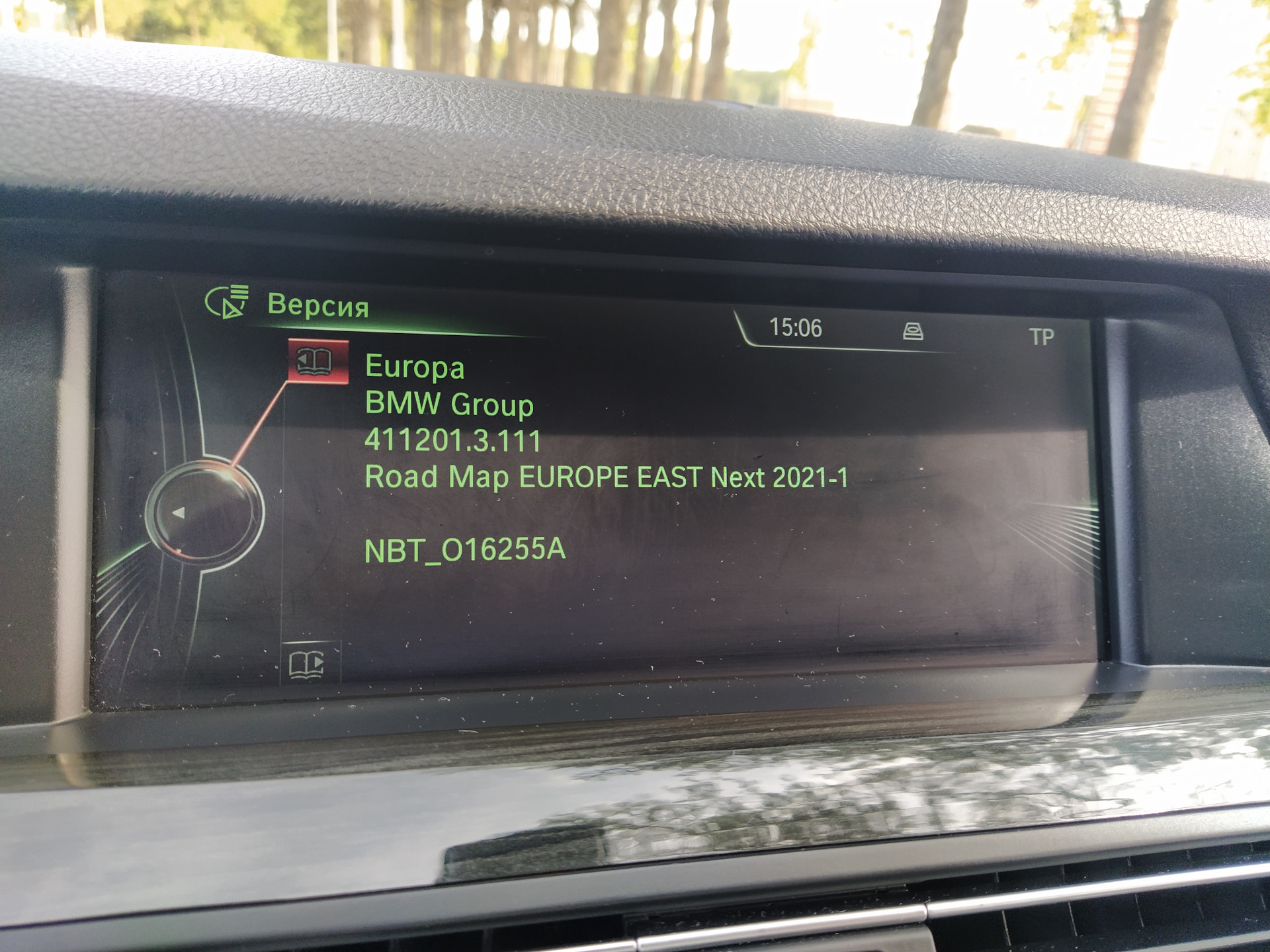

С момента покупки авто, каждый раз замечая кнопку Navi в салоне, расстраивался, т.к. навигация вроде рабочая, но в картах 2013 года, которые не обновлялись ни разу, в Беларуси 3 дороги, а навигация в таком виде полностью бесполезна.
Вроде бы инструкций в интернете много, но однозначного варианта не нашел, опишу как получилось у меня:

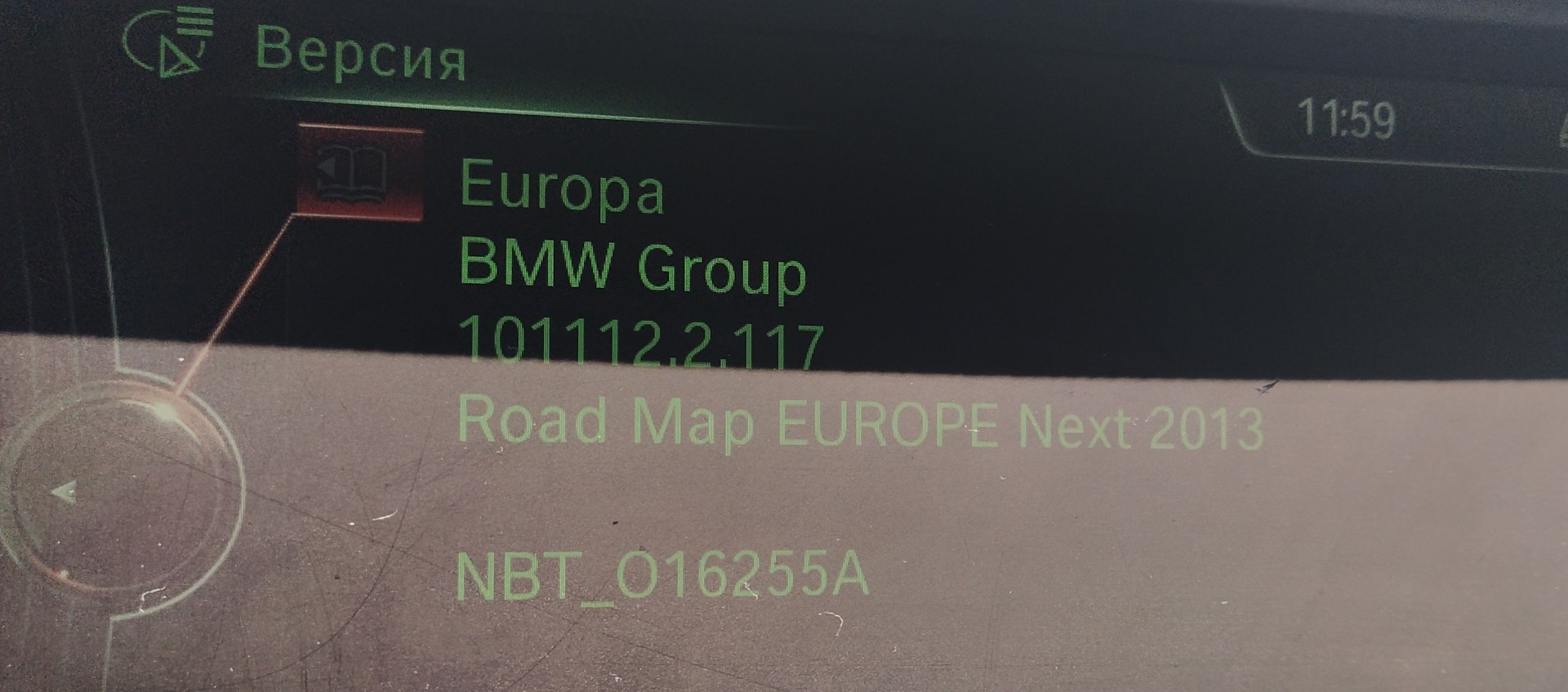

Первая проблема для меня, я не понимал какие карты качать, для CIC-High или NBT-Next, т.к. плохо разбирался в головных устройствах, оказалось что в навигации можно посмотреть версии установленных карт и по ним определить устройство (т.к. у меня месяц выпуска пограничный, как раз в этом месяце CIC сменился на NBT) у меня оказалось NBT:
Вторая проблема: карт на различных торрентах очень много, но было не понятно, что качать для Беларуси, Europa East или West. Собрав в кучу информацию понял, что карты одинаковы, за исключением Крыма, в East он Российский, в West Украинский.
Далее карты были записаны на флешку отформатированную заранее в FAT32 (если флешка достаточного объема, то можно сразу все папки для флешек №1,2,3… записать на одну).

3) чуть более сложный и сработавший у меня вариант (основывался на этом посте www.drive2.ru/b/2038811/):
— нужен ENET шнурок, + esys (можно с lite psdz…data, чтобы не качать сотни гигов);
— идем в E-Sys открываем FSC-Extended (подключение автоматически настраивается при выборе галочки по VIN, единственное, что нужно выбрать правильный кузов, я выбирал F010…, лучше поищите в интернете, есть разбивки по кузовам);
— в Diagnostic Address (hex) вводим цифры 0x63 и нажимаем Identify, в поле Base Variant появится HU_NBT;
— в Application Number (hex/dec) вводим цифры 0xDE, а в Upgrade Index (hex/dec) цифру 1;
— потом переносим StoreFSC из левого поля кнопкой со стрелками в правое поле, жмем и Save, сохраняем файл с названием XXXXXXX_000DE001.fsc, где XXXXXX это последние цифры VIN;
— скармливаем полученный в 2.4 файл этой программе -> BMW_CIC_NBT_FSC_Generator, выбираем одну из последних подходящих по региону карт (даже если там нет такой как у вас), и ставим галочку напротив лайфтайм. Лайфтайм означает что можно будет обновиться и на любые последующие карты. (я генерил код для 2019-2, но обновил сразу с 2013 на 2021-1);
— генерируем код;

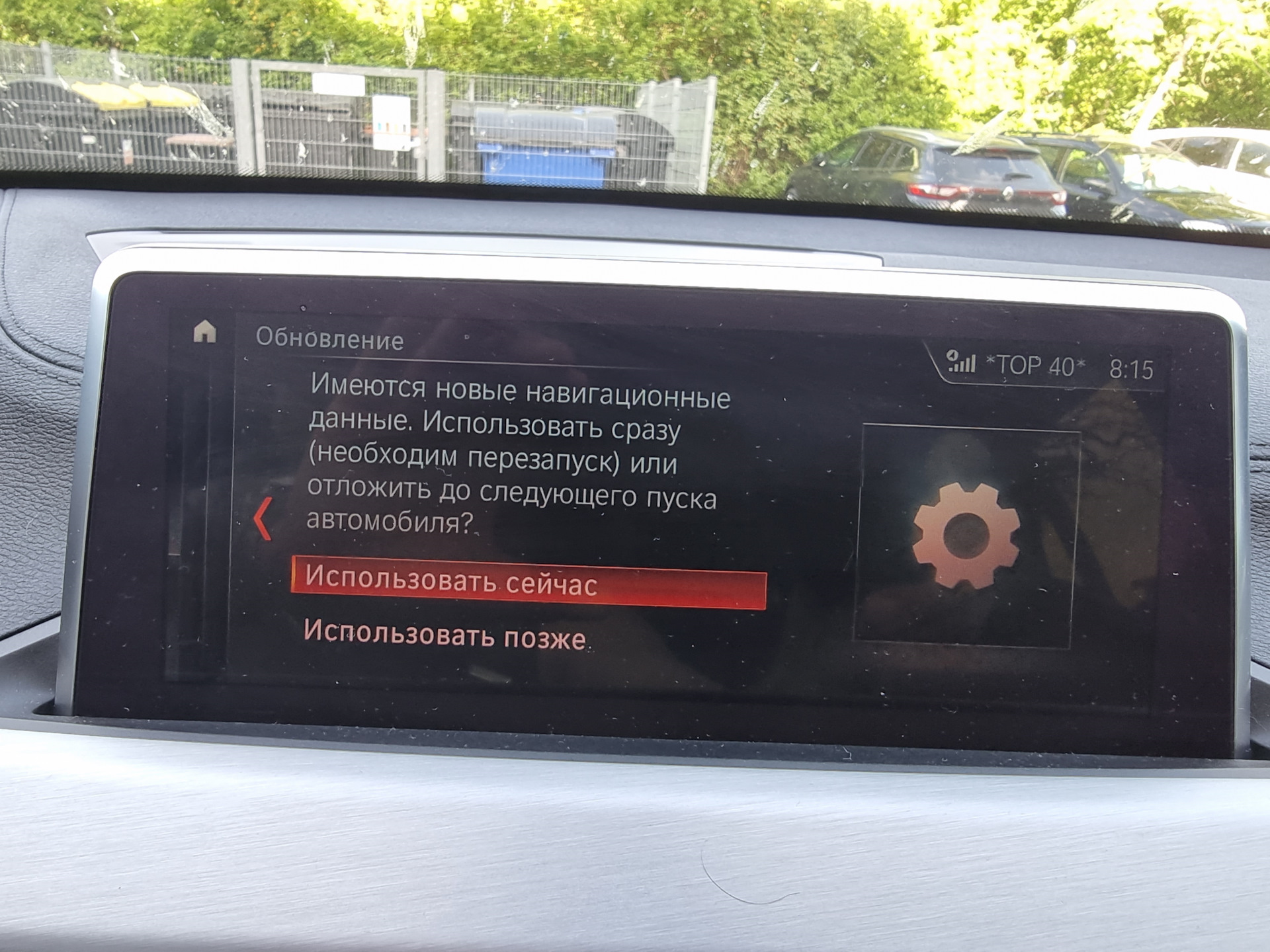

— вставляем флешку с картами, через секунд 10 машина увидит карты, нажимаем что хотим обновиться, навигатор попросит код, вводим сгенерированный код, минут за 40 навигатор обновляется, во время обновления машину можно глушить, закрывать и т.п., процесс обновления просто приостановится.

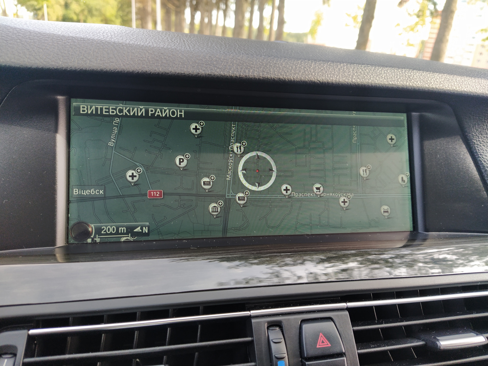

Результат:
Карты 2021-1 имеют право на жизнь — есть практически все улицы, дома и дворовые проезды Минска и других больших городов, знает большинство деревень и основные улицы в них. Ведет довольно точно. Не тормозит. Достопримечательности или какие-либо знаковые здания, типа цирка, дворцов и т.п. отрисовывает в 3D.
Из минусов:
— дома в Минске и других больших городах знает и может к ним вести, но не показывает контур дома на карте.
— отвратный голосовой поиск: нужно диктовать по буквам.

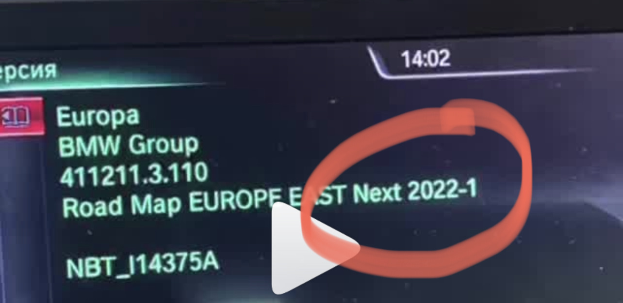

Кх-кхм, уже 2022-1 есть. Так что этот апдейт уже устарел.
Делался апдейт в июне, тогда еще был точно актуален, просто написал только сейчас, если что по этой инструкции легко залетит и 2022, да и писал больше для себя, что бы не забыть, как это делается)

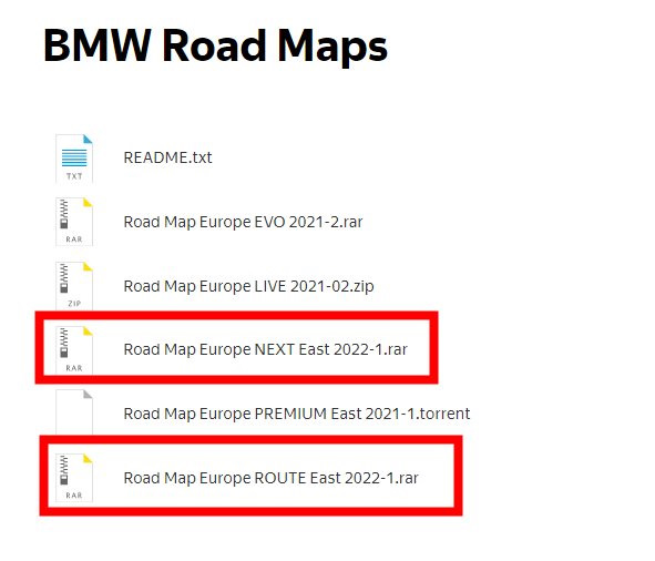

disk.yandex.by/d/KAlyRqqTHrNNmA
надо оба файла качать? Next и Route?
Нет только Next и распаковать на флешку, чтобы в корне флешки лежали папки 1, 2, 3… и 3 файла рядом
