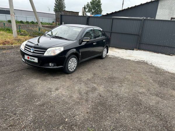

И вот снова началось. При чем паралельно у товарища на emgrant X7 синхронно появилась та же проблема.
