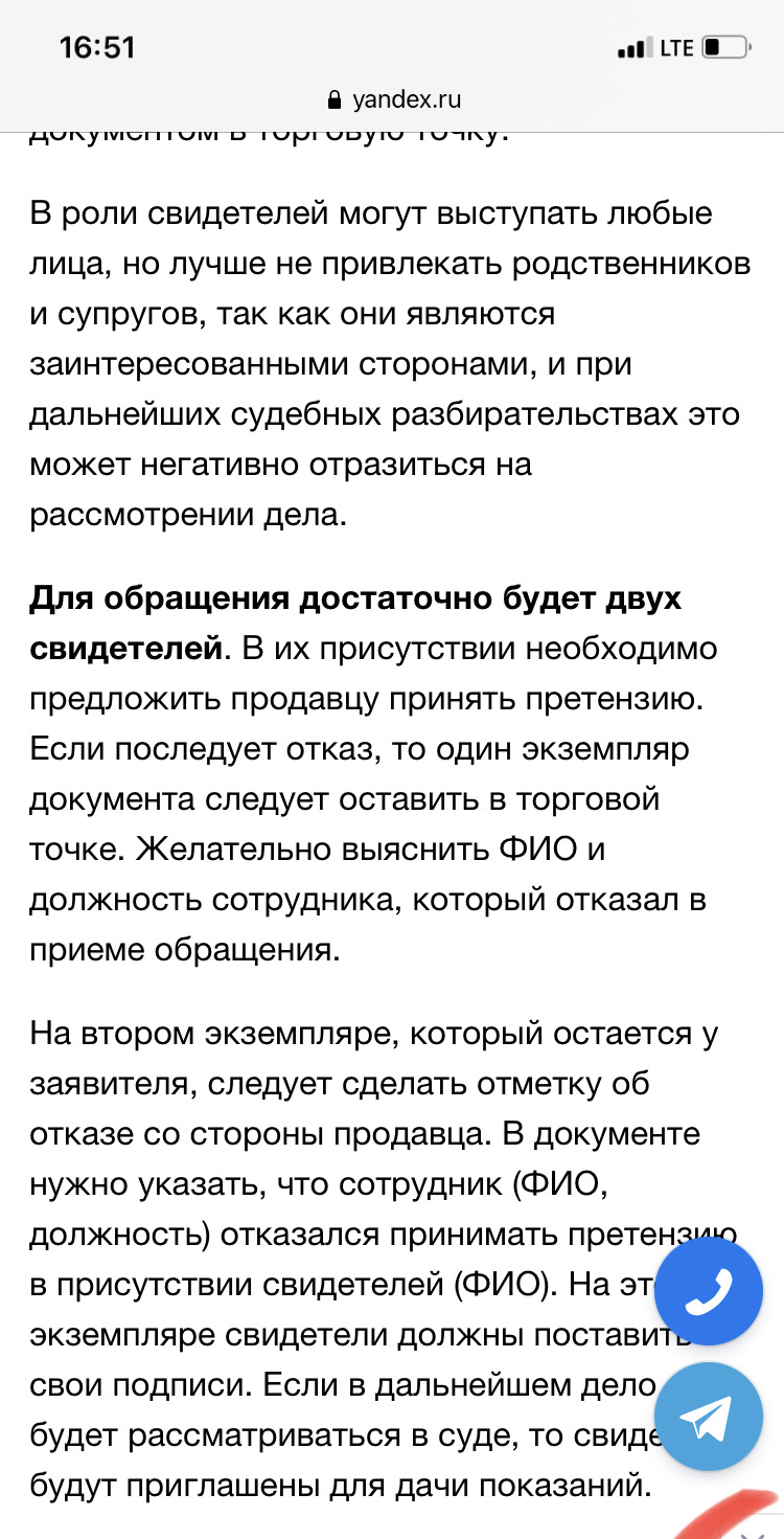

Что бы претензия имела юридическую силу на ней должны быть:
ФИО того кто принял, дата и ОБЯЗАТЕЛЬНО печать!
Если ОД отказывается принимать претензию, найдите двух человек с улицы, в качестве понятых, вернитесь к ОД, в их присутствии на претензии напишите ФИО того кто отказался принять претензию, а так же должны расписаться понятые оставить ФИО и контактный телефон.
Для надежности продублируйте претензию по почте, ОБЯЗАТЕЛЬНО заказным письмом с описью и уведомлением!

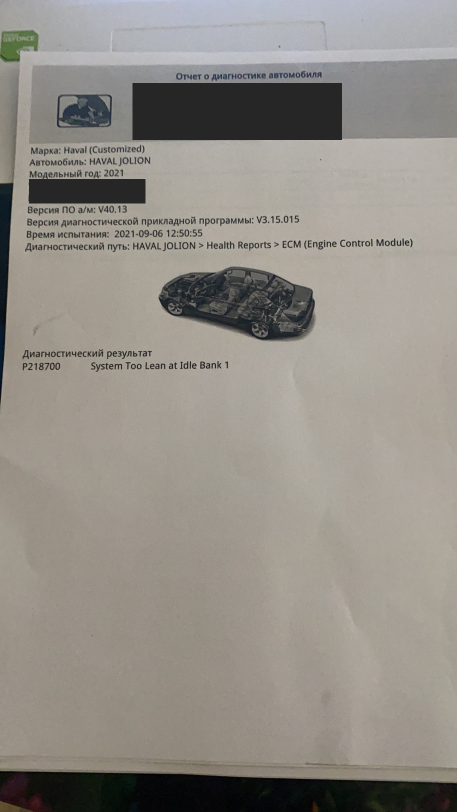

Вечером решила вытащить все вещи из авто и нашла там результат диагностики:
Эксперты есть? Что это значит? Достаточно для недостатка?

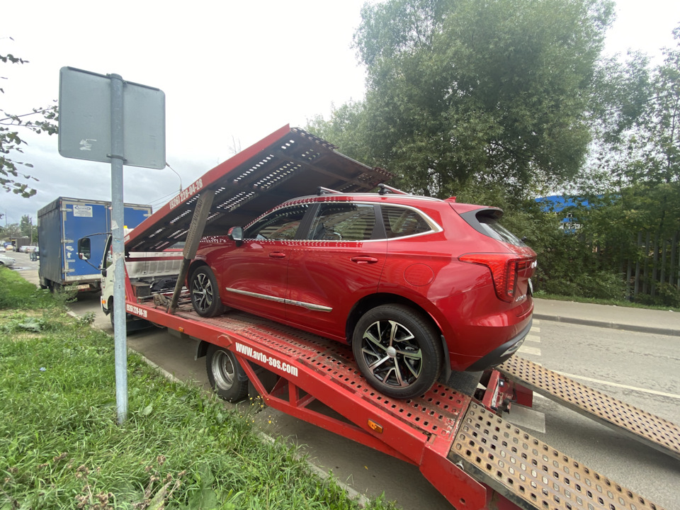

Приехав вместе с эвакуатором, зашла в автосалон, ко мне сразу подошел гендир. Вопрос был решен. Точка.
Мне возвращают все деньги оставленные в их автосалоне, все — вплоть до тех, что были потрачены на свечи и автостраховки.

лямда, датчик температуры, датчик массового расхода воздуха или датчик давления что стоит.вообще надо смотреть топливные корекции и время импульса форсунок .они просто дурака включили.и не надо говорить что китайские авто плохие.лямду убить одной заправки хватит.в том году летом ехали на маскву заправлял роснефть приехали .выкрутил свечи они как крпич .подключил елм а лямде писец здохла ну 160 тысяч поехал на кунцевский рынок купил новую аналог получше зажал денег надобыло оригинал брать .не жрет топливо но в минуса корекция.чуть другую лямду надо
Судя по ошибке — сильный подсос воздуха. Не удивлюсь если соскочил патрубок или лопнул. С точки зрения диагностики — простейшая история. Надо только найти.
подсос это как раз бедная смесь много воздуха мало бенза свечи белые.а у не на фото черные бенза море воздуха мало.лямда форсунки датчик температуры
А если кольца сломало? Или нагар был бы не сухой?
еслиб кольца поламало то масло и с трубы капало бы.сухой черный много топлива.елм подкинь посмотри как топливо мешает

Все коменты не осилил. Ошибка явно по лямбда. Но вопрос причина это или следствие? Если "отравленная" лямбда даёт космические показания то и впрыск будет наливать топливо в соответствии с сигналом. В этом случае все решаемо. А если проблема была в ошибке прошивки, механическом повреждении и тд то "отравленная" лямбда следствие и на причину не указывает.
Но диагносты точно шляпные. Для начала бы отсоединили лямбда совсем, уронили бы в ошибку и тогда мозги по топливной карте работали не обращаясь к ней. Если б машина поехала, то дело б закончилось заменой лямбда зонда а не заменой автомобиля на деньги
Вот что говорит яндекс по этому поводу
Код P2187 может означать, что произошла одна или несколько следующих проблем:
Неисправен датчик O₂ (передний)
Износилось уплотнение клапанной крышки
Подтекающая или ослабленная крышка маслозаливной горловины
Утечка воздуха во впускной коллектор после датчика массового расхода воздуха из-за самого коллектора
Отключение или трещина в вакуумных шлангах, утечка в датчике MAP, утечка в байпасе турбонагнетателя или он застрял в открытом состоянии
Проблема со шлангом усилителя тормозов или утечка в шлангах системы EVAP
Неисправен датчик MAP
Клапан продувки адсорбера EVAP
Утечка топливной форсунки
Неисправен регулятор давления топлива
Утечки в выхлопной системе
Неисправность системы изменения фаз газораспределения
Неисправен ECM (компьютер управления двигателем)
Неисправен подогреватель O₂ (передний)
Забит топливный фильтр
Топливный насос изнашивается и создает низкое давление
Неисправен датчик массового расхода воздуха
Странная у китаёз диагноза не находите? На одну ошибку что поломок🤣
