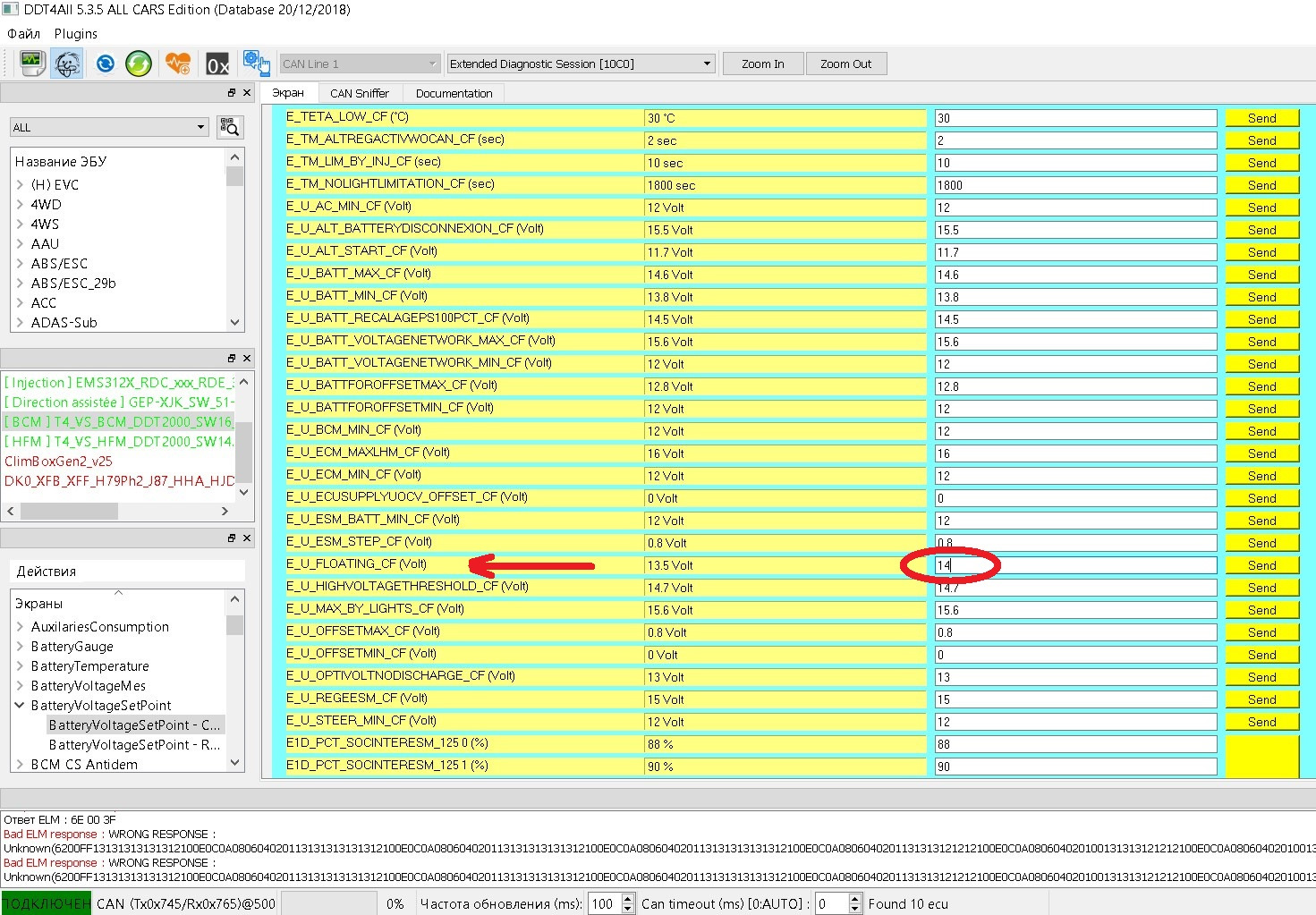

Я уже не раз пробовал добиться этого, но пока без результатов, но буквально на днях обнаружил в сети упоминания, что на Рено это удалось!
//Зачем это надо — потому, что у Весты штатно 13.5В рабочее напряжение — отсюда тусклый свет фар и долгий нагрев подогреваек… многие (и я) хотят иметь заветные 14-14.4В)
Проведя эти манипуляции на своей машине, к сожалению никакого результата не вышло :( хотя параметры есть и меняются и запоминаются — но результата (фактического изменения напряжения) нет…
Промониторив темы и буржуйские ресурсы, выяснилось, что на рено это работает достаточно давно и даже на версии блока SW14 / SW15 / SW16
( у меня машина 17 года и блок SW15)
Может на более новых машинах (где уже SW16) это сработает
//на вестах не уверен, а вот Хрей (как копия сандеро) быстрее всего сработает
А также есть предположение, что у нас не полноценный обмен данными идет с генератором и напряжение он сам ставит а по ЛИН только мониторинг (не точно)

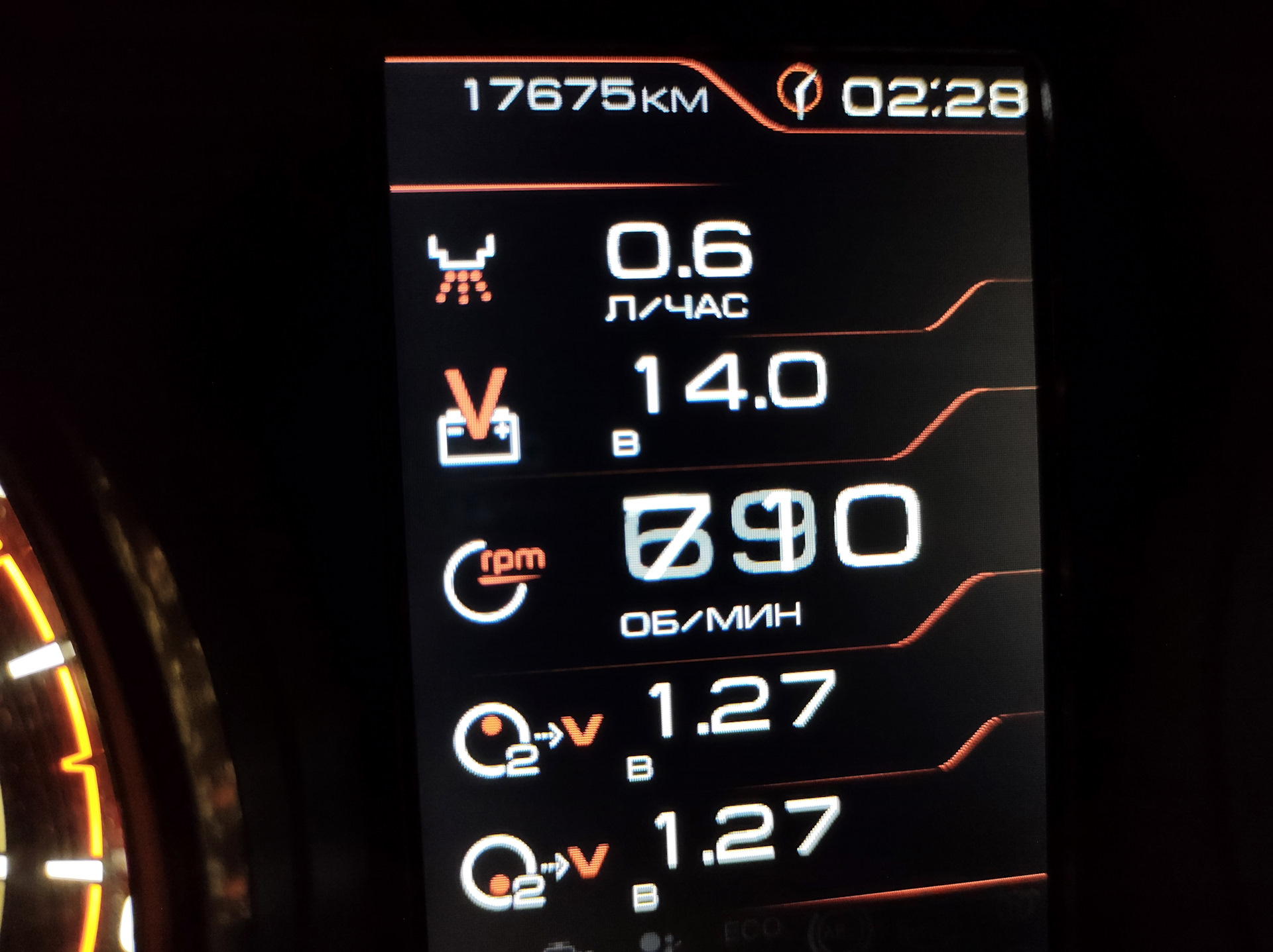

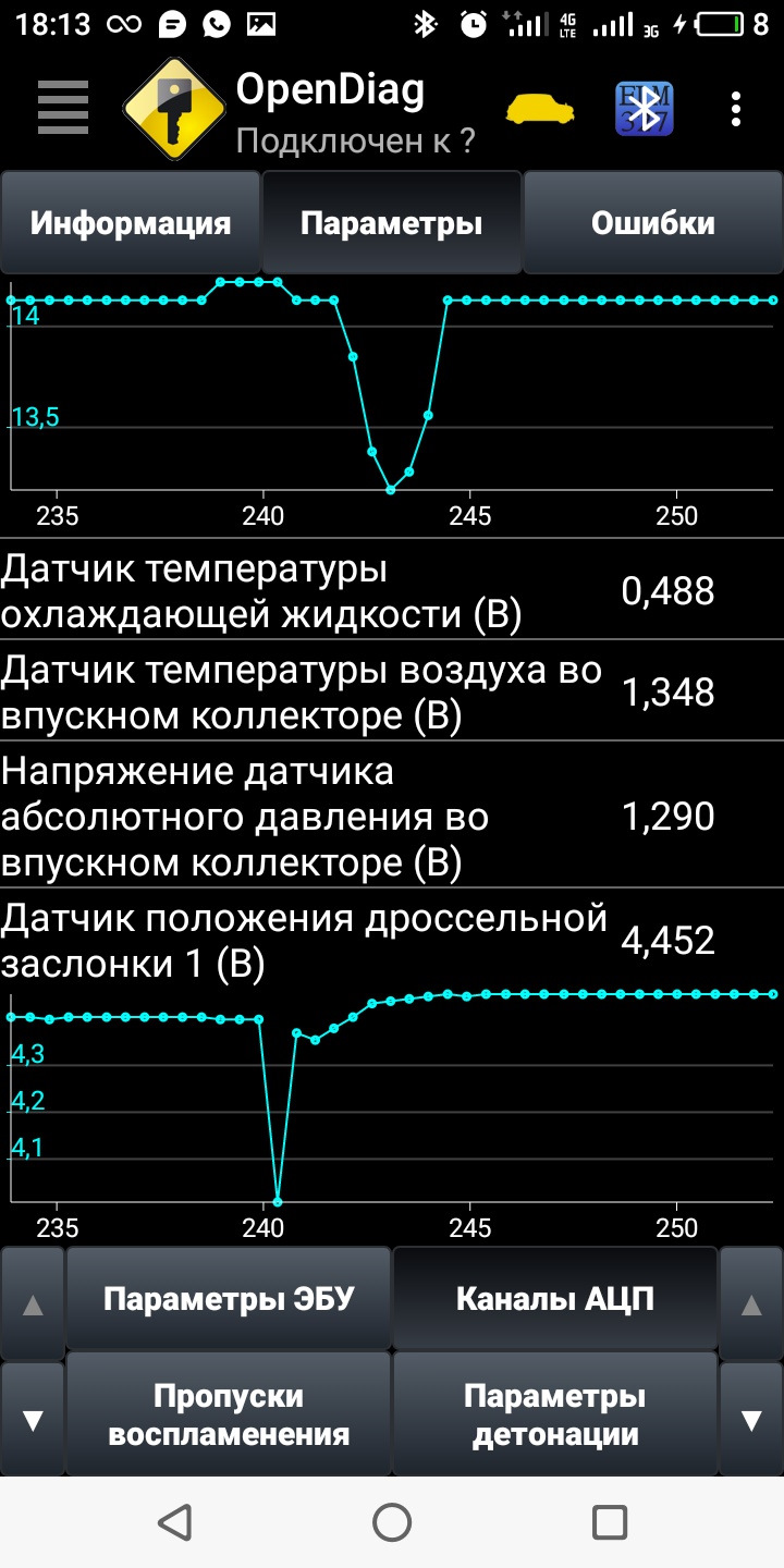

Было 13.4 на прогретом. Только на холодную поднималось в начале 14.6, потом 14.2 и снова 13.4.
После изменения. На прогретой машине теперь всегда 14.2

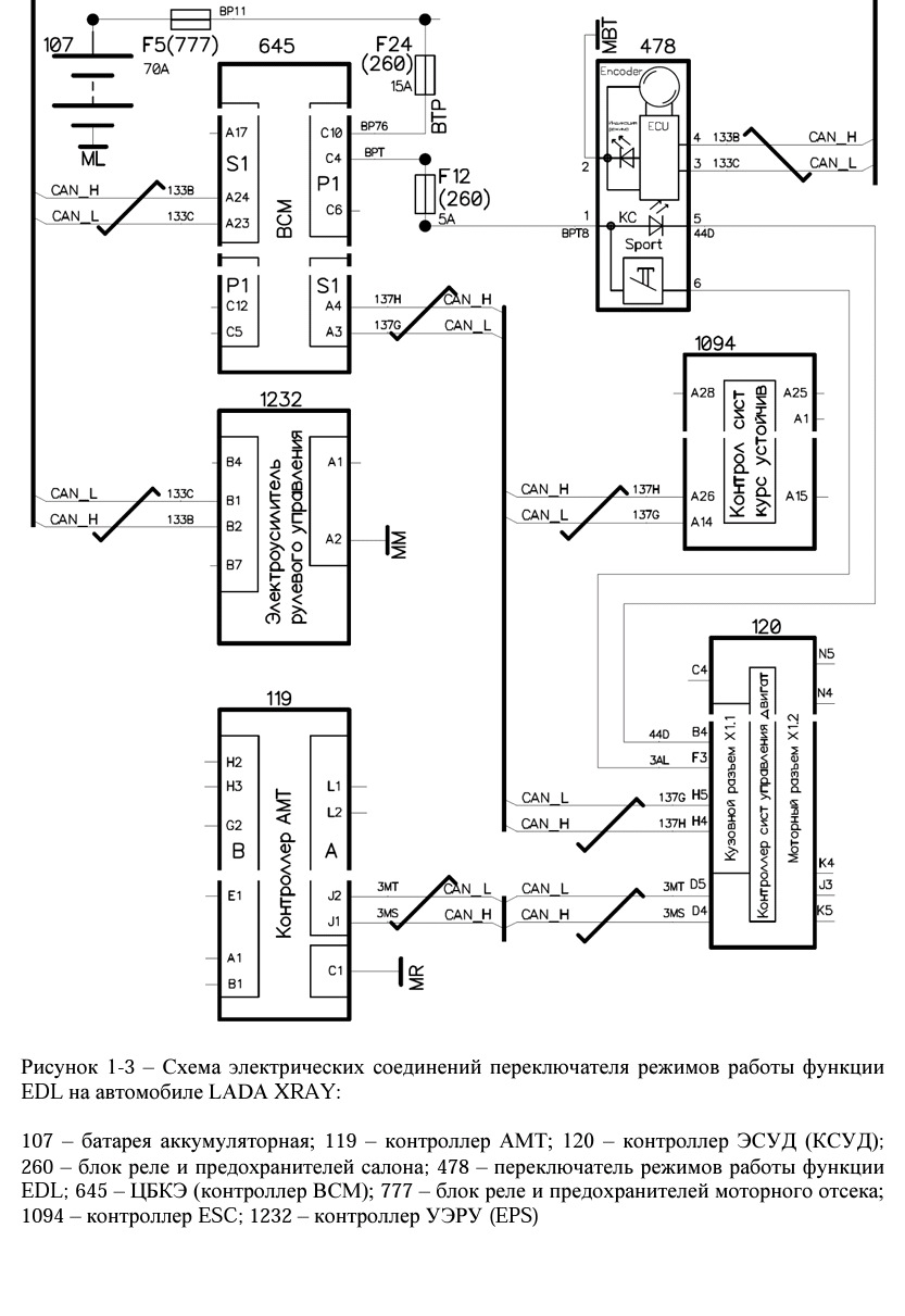

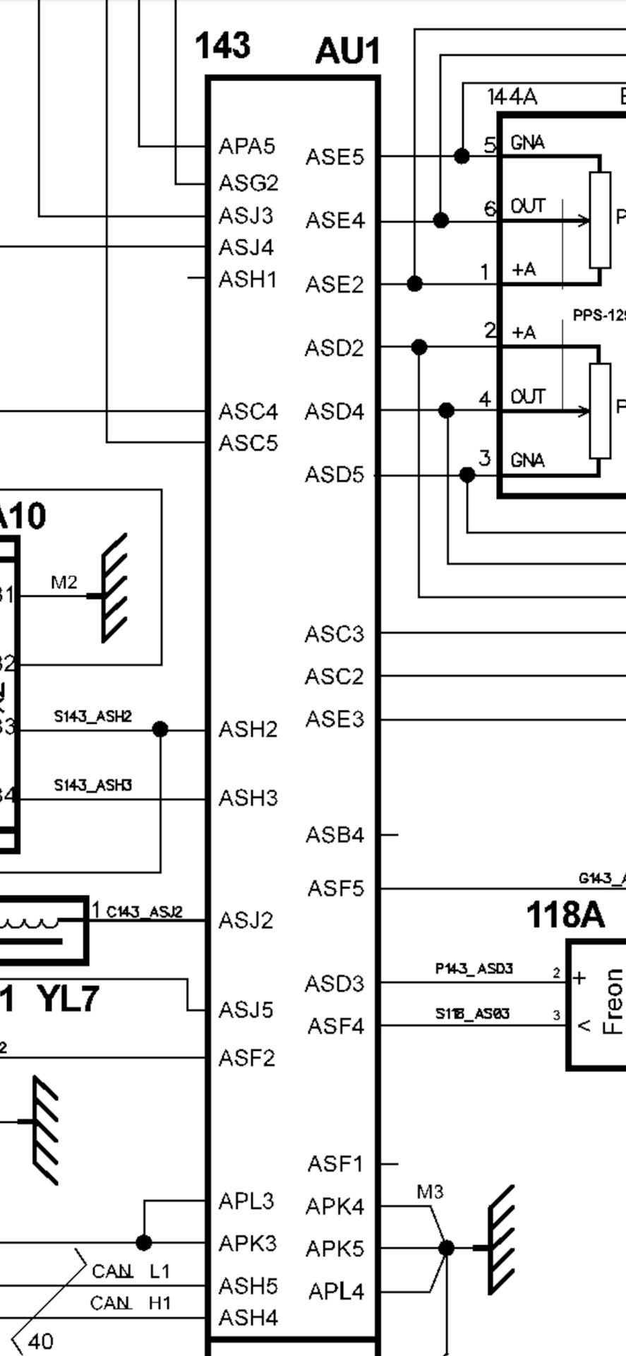

У Иксрея две каншины на А3-А4 и А23-А24.
У Весты только одна: А23-А24. Получается, если прикинуть шину на А3-А4, должно что-то получиться. Получается ЦБКЭ управляет этой функцией через А3-А4…
Думаю надо пробовать искать в этом направлении.
Интересно, что будет если кинуть перемычки с А23-А24 на А3-А4?..
Ну а будет толк от этой перемычки
А хз…

Зачем делать 2 шины…
У меня только 1 идея — это то, что есть совпадение адресов в разных блоках… И отсюда их конфликт
У иксрея их вообще три)). А цбкэ и ЭБУ выступают в роли гейтвея. Так делают когда шины работают на разных частотах. Однако все источники говорят, что Рено и Лада применяют только частоту 500кбит/с.
Возможно действительно идёт конфликт адресов при подключении к а3-а4.
Цбкэ как бы разделен на два блока с одинаковыми адресами, поэтому две шины…
Но тогда получается, что поможет только реализация схемы иксрея.
Тоесть отсоединить ЭБУ от шины и соединить его с цбкэ отдельной шиной.
я думаю, что таки да, если именно повторить соединение Хрея — то не только будет работать всё, но и заработает и контроль напряжений и возможно и ряд других функций

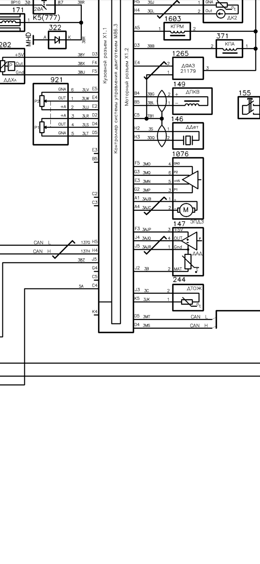

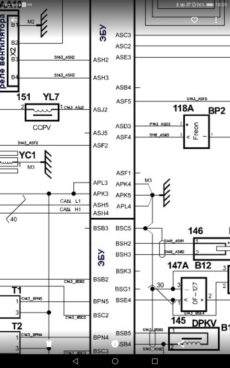

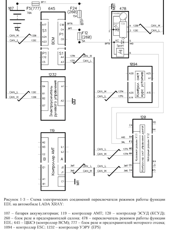

А это схема хрюши. На хрюшке гена общается с эбу и с блоком электрооборудования и панель приборов. Генератор↔эбу↔блок электрооборудования↔панель приборов.
А на весте только связь эбу↔генератор.
Получается на Весте нужно прикинуть два провода от ЦБКЭ на ЭБУ… И все заработает…

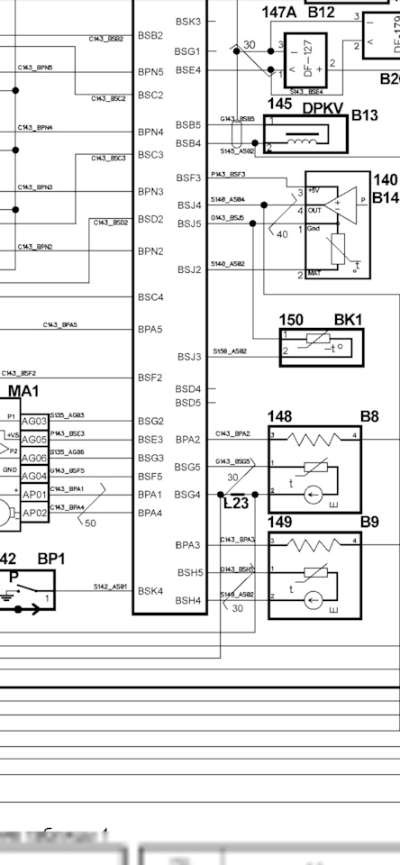

Эти два проводка кан шина, вот смотрел схему иксрея
Занятно. У Иксрея две каншины на А3-А4 и А23-А24.
Возможно что-то и получится надо проверять . Може и по нужно будет корректировать в самом ЭБУ .

У нас на ЭБУ шина а23 а24 даже не назначена
Не не. а23- а24 это контакты ЦБКЭ. В ЭБУ у нас так же как у иксрея контакты н4-н5.
Разница в подключении цбкэ. У нас одно подключение, у иксрея два…
D5 D4 у иксрея ещё есть

Ну на верхнем н4н5 задействованны на нижнем D4 D5 свободны а у иксрея они оба задействованы
У иксрея там связь с амт и с усилителем руля.
Его можно исключить.

На Весте ЭБУ общается с цбкэ через а23-а24.
А иксрей через отдельную ветку от а3-а4…
Тоесть у Весты шина одна общая для всех блоков, а у иксрея их две…

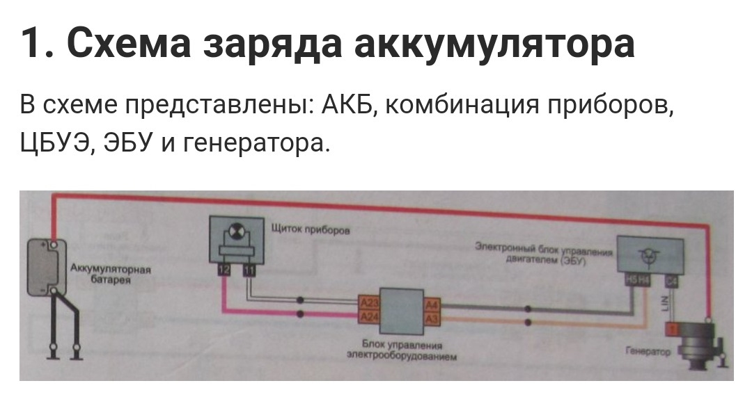

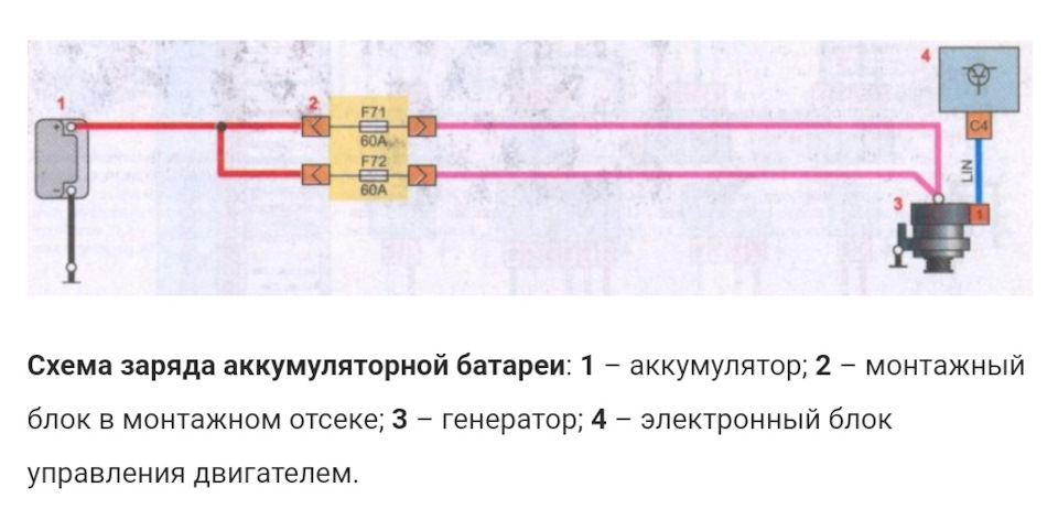

Посмотрел схемы заряда АКБ. Они разные что и требовалось доказать. Это схема Весты.
По схеме lin с генератора Весты уходит в эбу. А вот на х рее предполагаю что лин идёт на блок всем.

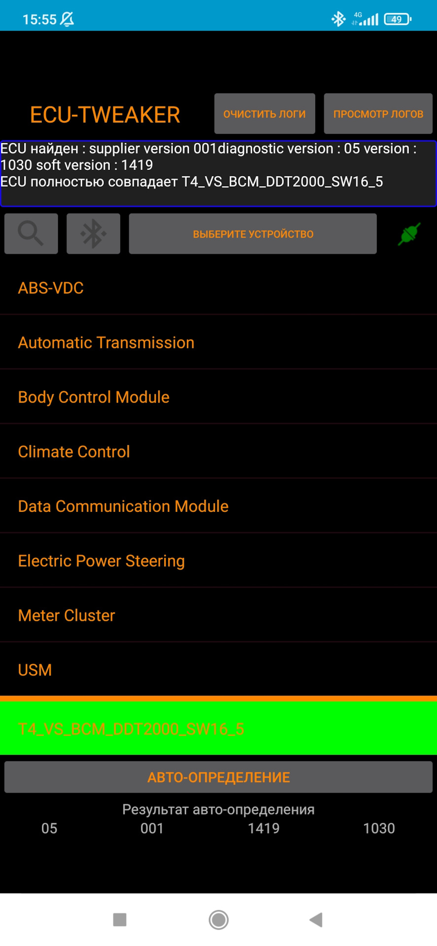

А через телефон можно сделать эку твикером?
Можно
Машина 18 года. А пошагово не скажите как сделать данную манипуляцию? Заране благодарен.
скачиваете и ставите приложение
Ставите базу (хоть мою хоть стандартную)
Делаете автопоиск блоков — он найдет ваш ВМС — выбираете его

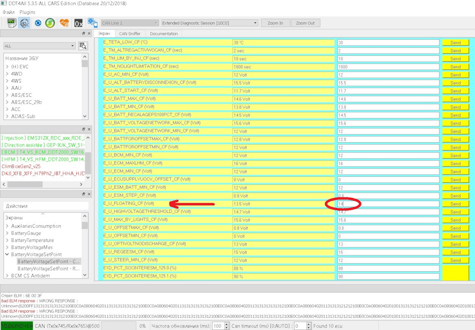

из списка находите раздел BatteryVoltageSetPoint в нем жмете Configuration
находите строчку E_U_FLOATING_CF в ней ставите нужное вам значение и нажимаете кнопку "записать" справа от строки

Посмотрел на хрее у меня с новья было 13.5., сейчас зашёл поставил 14. И тут же стало что на приборе что на аккумуляторе 14
Запишите тему в ветку хрея, что это работает )
walla03
Интересно, а на клемах такое же напряжение?
Да такое же. Проверил. Есть видео у меня в бж

Тогда опеном смотри график напряжения… У меня интересный эффект наблюдаю… Чуть педаль нажал отжал чтобы обороты чуток изменились и с 14.1 провал до 13.5. Зачем так сделано не понятно… А если плавно жать и набирать обороты то держит ровно напряжение… Такое ощущение что они думали после перегазовки нужно на некоторое время отключить заряд акб…
Так и есть. Отключается генератор для снижения нагрузки на двигатель, в момент резкой перегазовки.

У Весты стандартно 14,2(на АКБ). С потребителями не менее 13,6.
По LIN ЭБУ управляет возбуждением, понижая его на мощностных режимах( для снятия нагрузки с мотора при резких разгонах, для экологии.).
Больше 14,2 наш регулятор не выдает.
Это описано в ТИ по СУД…

Я так понял в итоге не вышло ничего ? Я по Вашей инструкции поменял, не сработало.
Да, на Весте это не работает…
Только хрей
Эээх. Очень жаль. Спасибо

А при работе через ВСМ — там 8 уровней напряжений и шагом 0.1В и установкой для каждого уровня температуры окружающей среды
