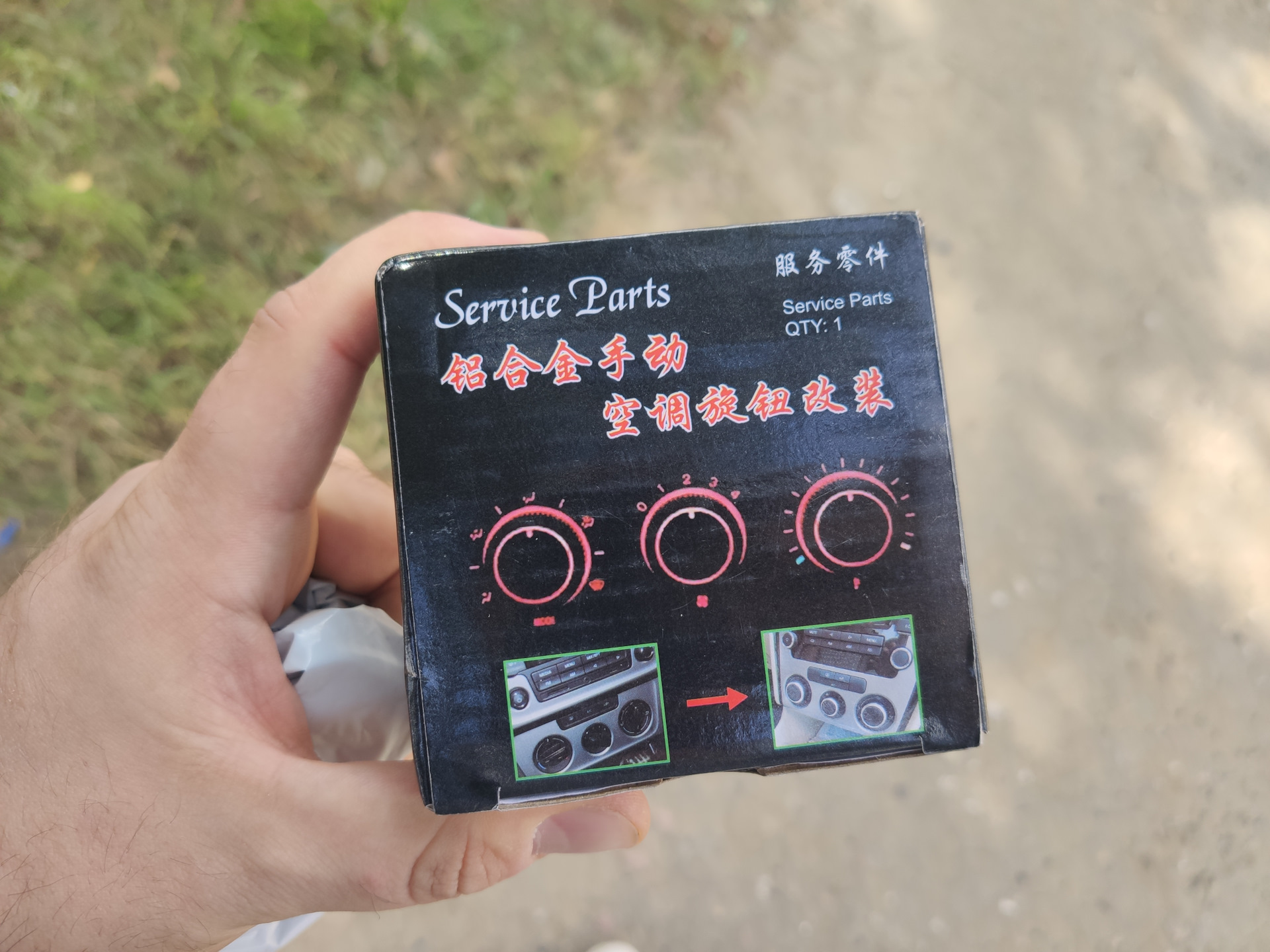

Однажды на просторах интернета наткнулся я на магазин AutoZS. И был там очень интересный товар
Вот с этого момента вспоминаем старую древнюю пословицу — "Лох не мамонт, не вымрет", и начинам считать сколько раз я лоханулся.

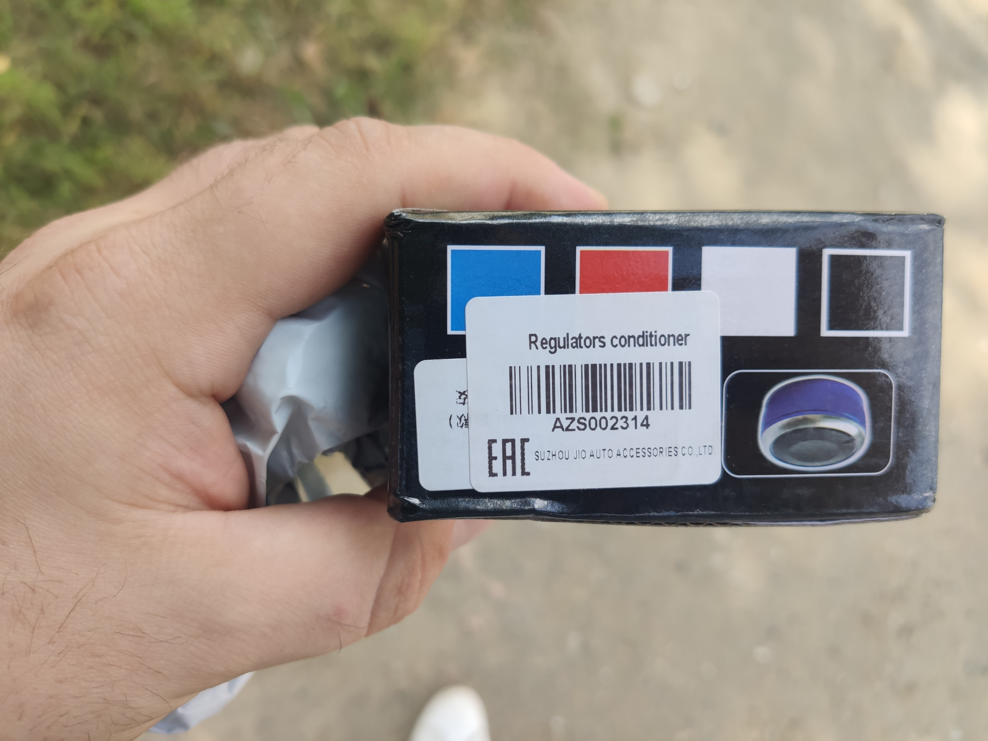

По первым фото все понятно — типичные крутилки на печку с алика. Внедряли люди с переделками. НО! В ответах на вопросы пользователей менеджер свято уверял, что данные крутилки встают прямо bolt-on.
Ну, думаю, может я тут щаз буду самый умный и поставлю эту великую шнягу штуку без доработок. Первопроходец, умный самый, ай да молодец. Все переделывают а я нашел то что не надо переделывать.
Заказал. С пересылкой 1500 рублей. Все полторы недели, пока ехал товар, я свято верил что все же там будет что то полезное.
Разочарование постигло сразу же после распаковки посылки
Но, как известно, надежда умирает последней. Думаю, может правда встанут, несмотря ни на что, может правда на алике откопалось что то на наши авто, до чего не добрались пытливые умы драйвовчан?

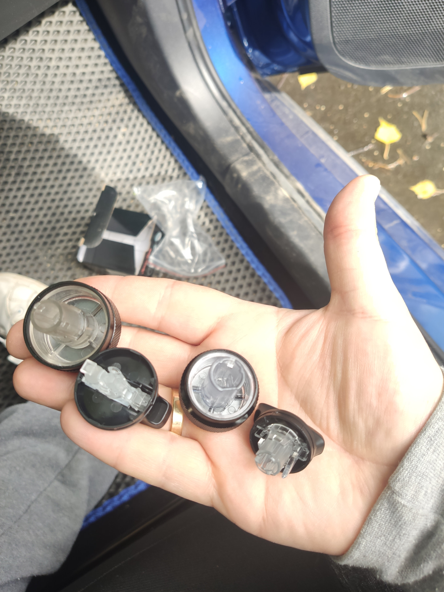

Снял родные крутилки, пожалуйста сравнение. Явно видно, что это АБСОЛЮТНО разные крепления.

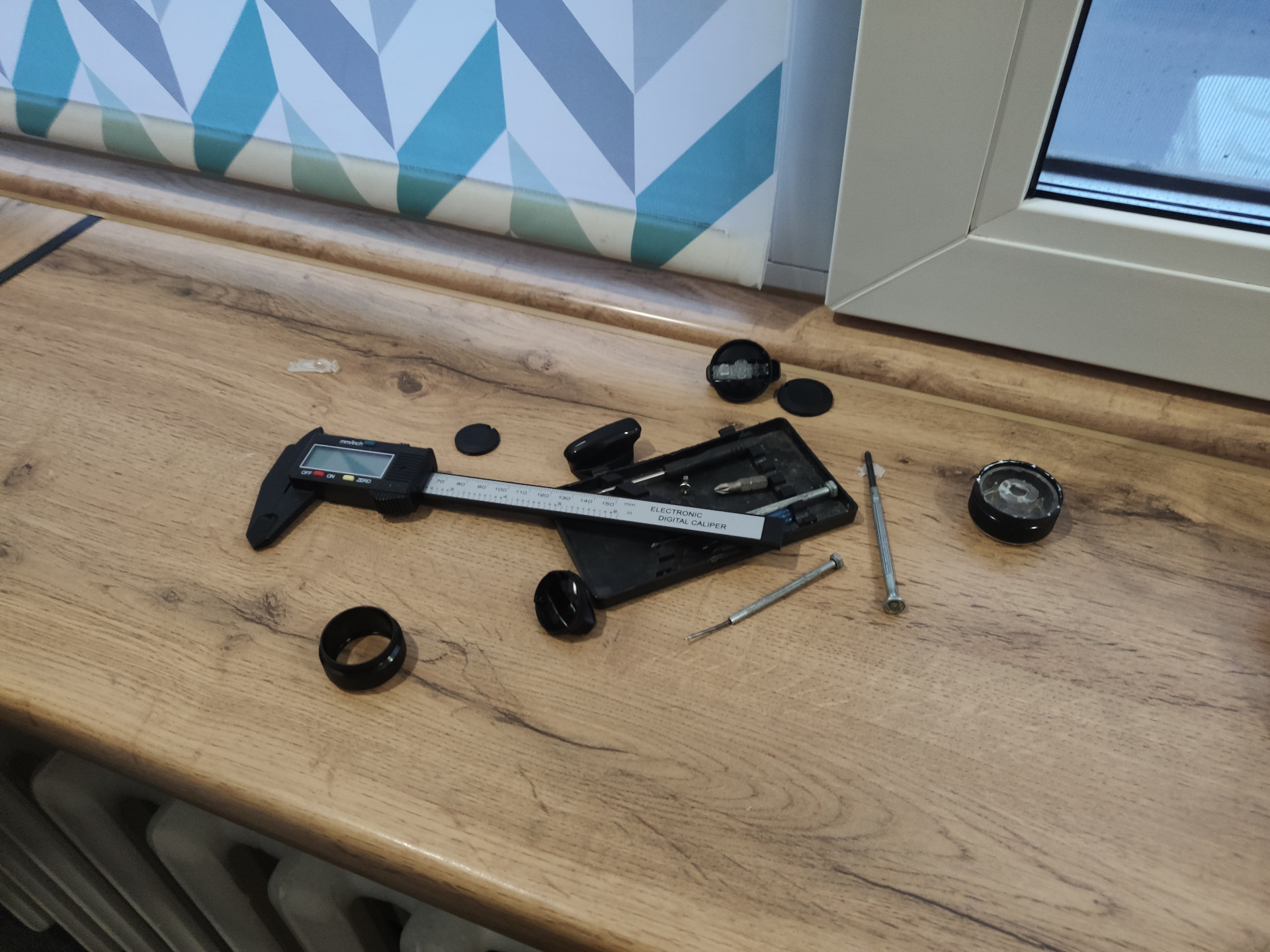

Маленькое отступление — центральная крутилка снимается плоскогубцами, обернутыми в ткань, крутилки по краям можно снять руками, остается само крепление — по бокам защелки, удобнее всего отщелкнуть либо двумя толстыми иглами либо двумя очень тонкими отвертками.
Аминь, сую большую крутилку на свое место — залезает на шток и болтается там как вода в ведре. Просто прокручивается вокруг. Маленькая крутилка, на скорость печки, даже не налезает.

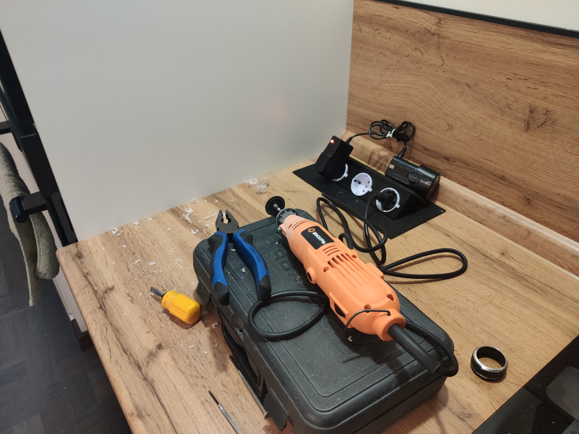

Вечерело. На кухне нерабочий порядок рабочий бардак

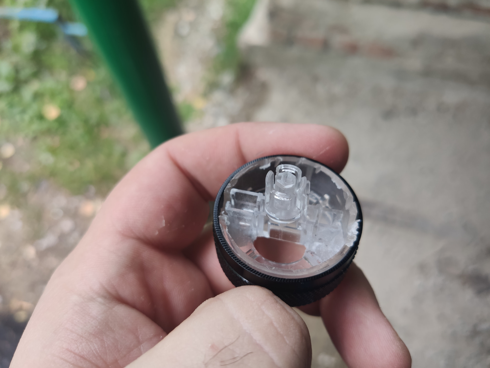

План действий такой — необходимо разобрать китайские крутилки (центр выдавливается, либо плоскогубцами захватить пластик, крутилку зажать рукой и выкручивать).
Выпилить из середины все ненужное под корень (не стал заморачиваться, высверлил ступенчатым сверлом середину).
Вклеить крепление родной крутилки, собрать все на свои места, понять что так оно не работает и продолжать мучения.
Убрать лишний пластик и вклеить родные потроха — не самая сложная задача
Изначально родной крепеж центровал самым точным методом — на глаз. Прихватывал пластик паяльником, чтоб держался, далее заливал по краям суперклеем и сыпал содой (величайшее изобретение, дома можно строить на этой смеси).

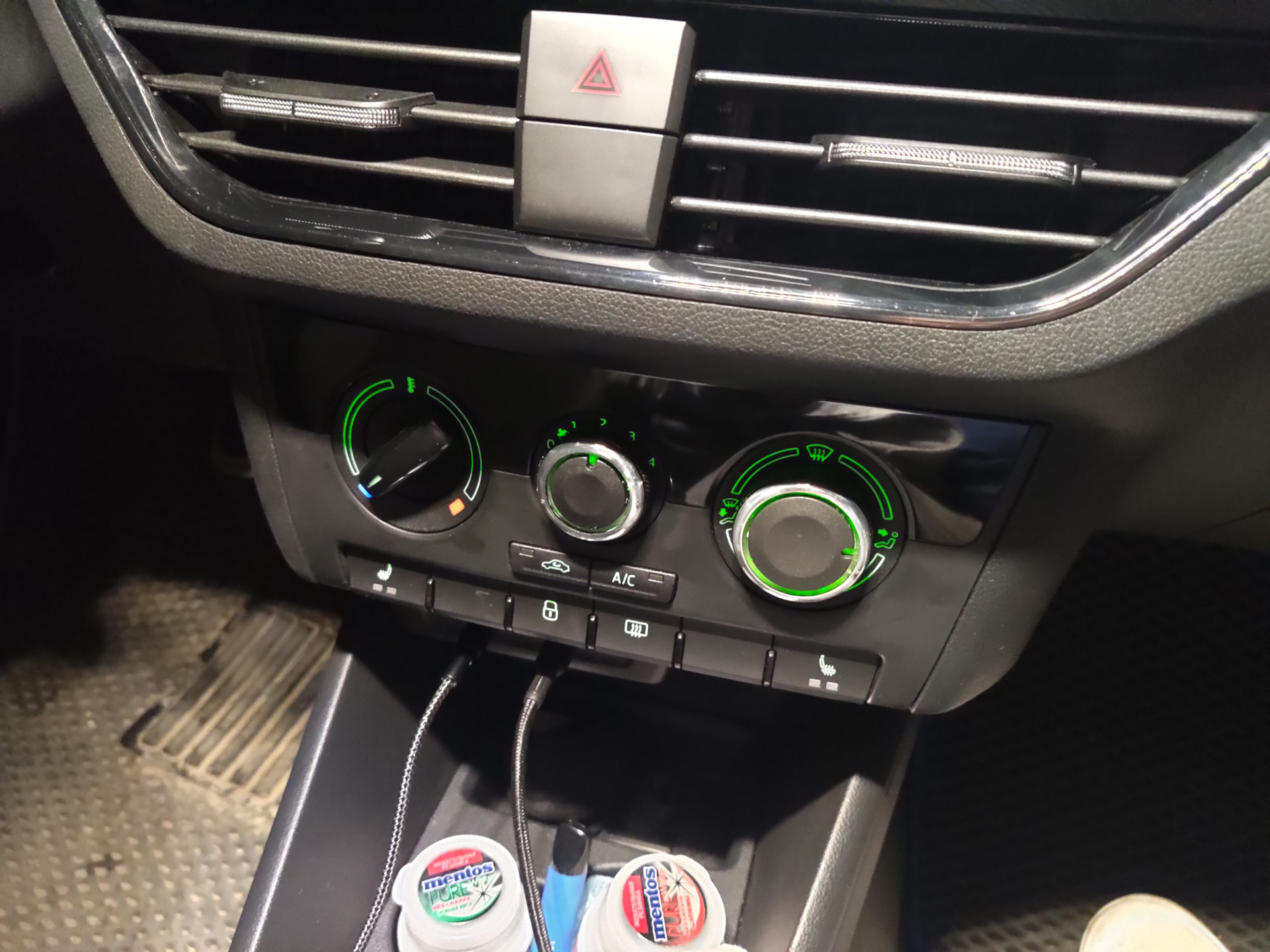

А дальше начинается интересное — при установке пластика в металлический обод — вся конструкция на место не встает, потому что радиус крутилки с китая шире чем радиус родной крутилки. А сама крутилка достаточно толстая. Чтоб все это село на место необходимо спилить около 6мм алюминия.
Вторая большая китайская крутилка разбираться не захотела от слова совсем. Мучился с ней около часа, что только не делал — в результате всю исцарапал, выкинул. Такое ставить уже было нельзя.
Крутилка на печку подгоняется таким же способом, так же точно необходимо сделать крутилку тоньше на 6мм.

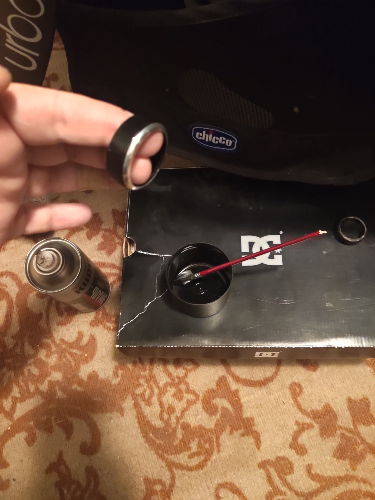

В итоге без сколов краски у меня не обошлось (ну все же помнят про мои прямые руки, да?), благо дома была черная краска. Аккуратно красим кисточкой

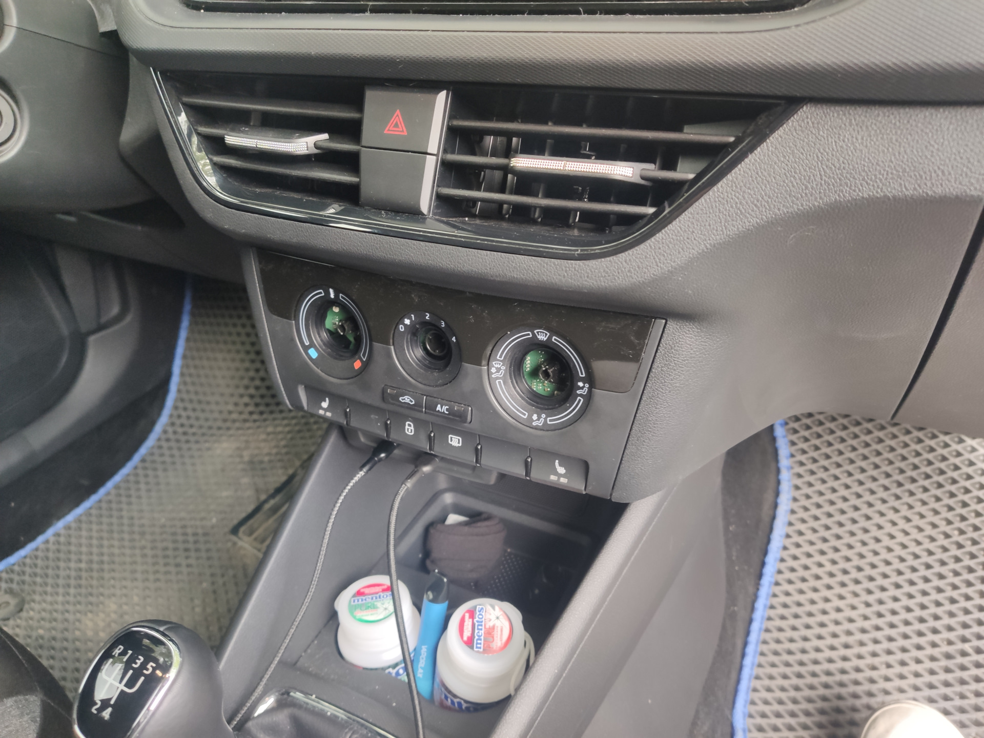

Ну и в итоге имеем следующее — одна запоротая крутилка, 2 готовые. Максимка молодец, да.

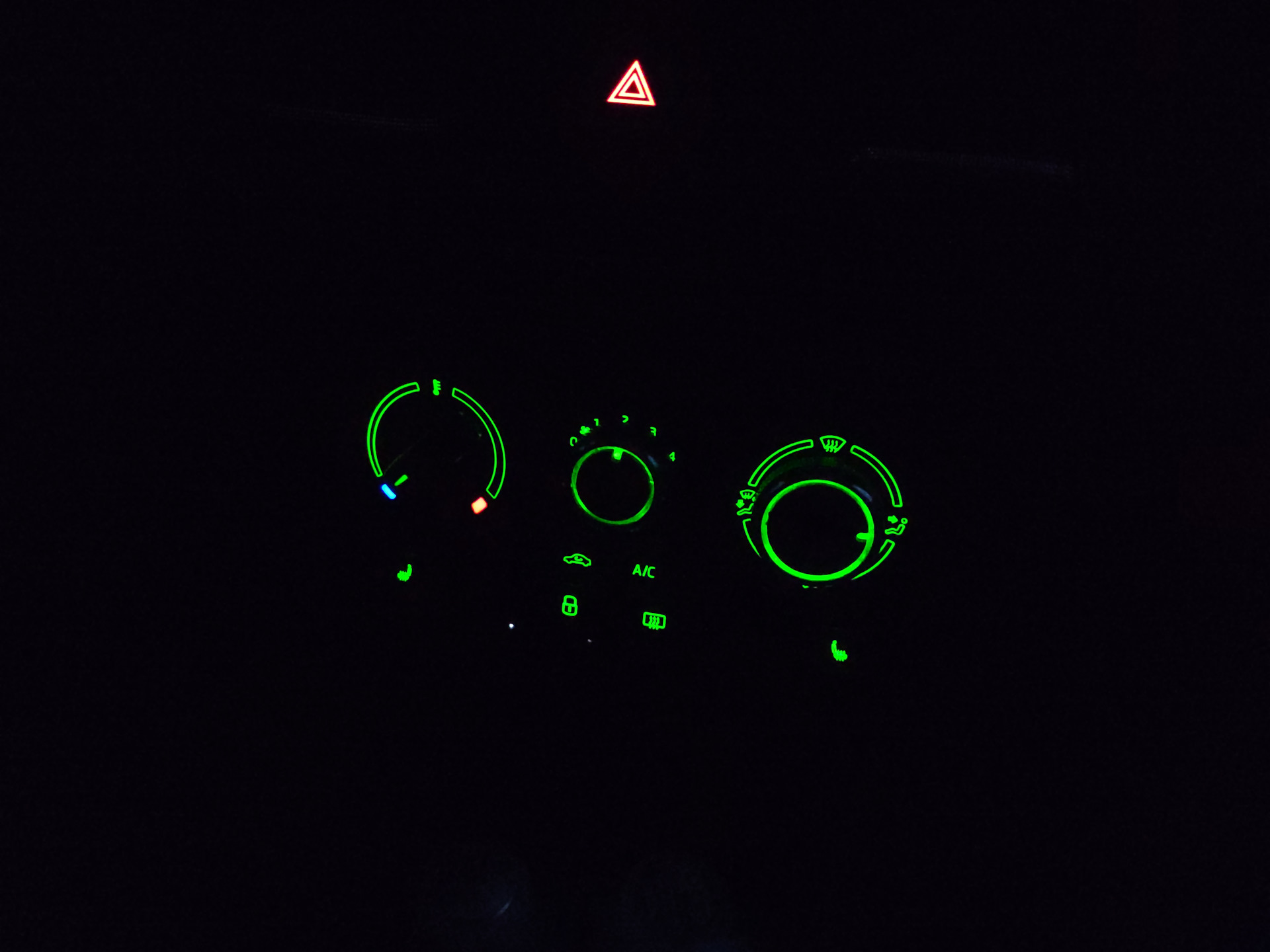

А вот такая красивая зелёная подсветка крутилок как делалась?
а это почему то телефон так цвет передал, по факту там самая обычная родная подсветка, а на фотографии почему то выгляди прям сочно-ярко-зеленой
GSV07
Никак))). Магия
Где учат на магов зелёной подсветки крутилок?)
Раньше учили в программе "Очумелые ручки"
