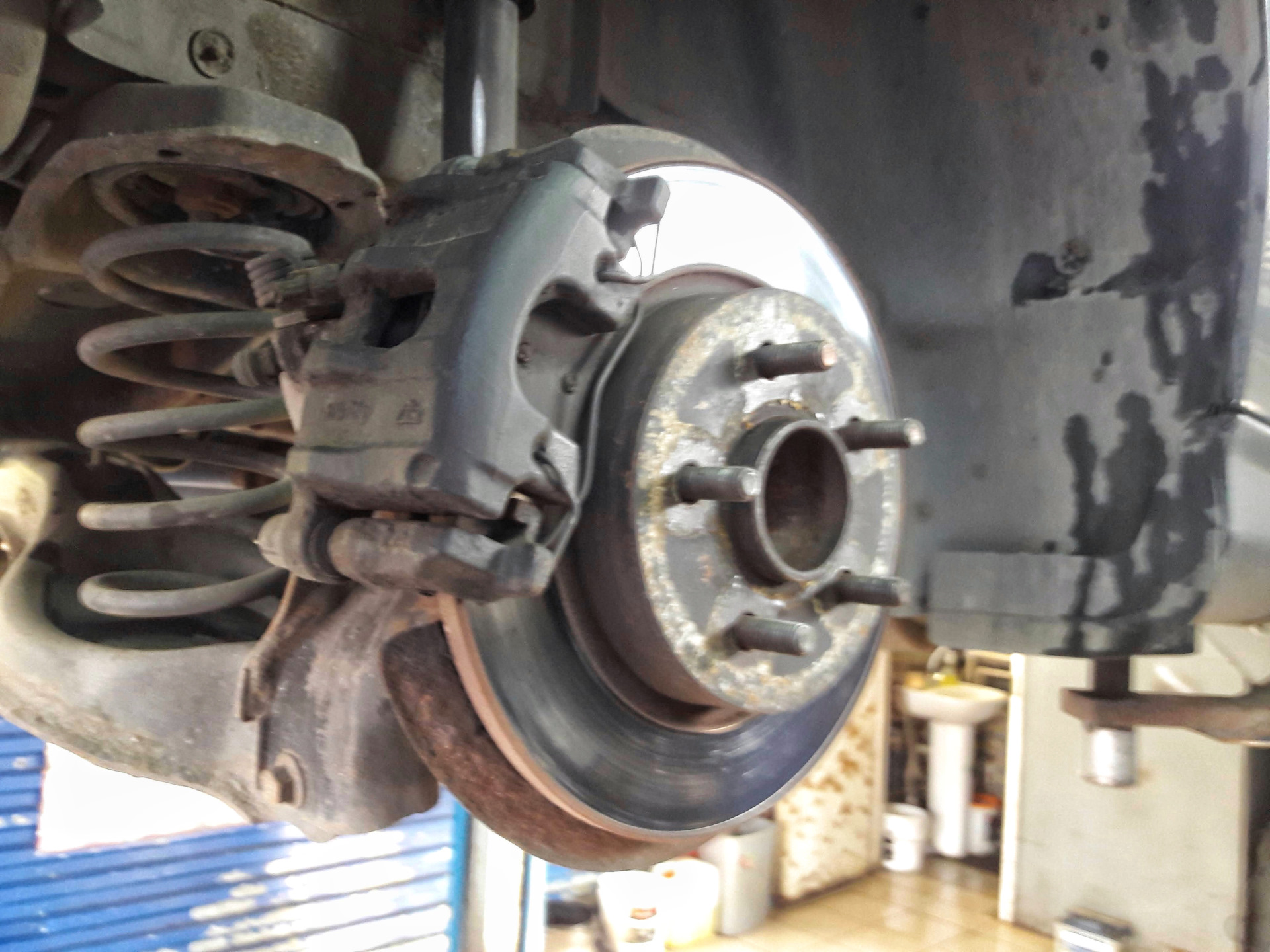

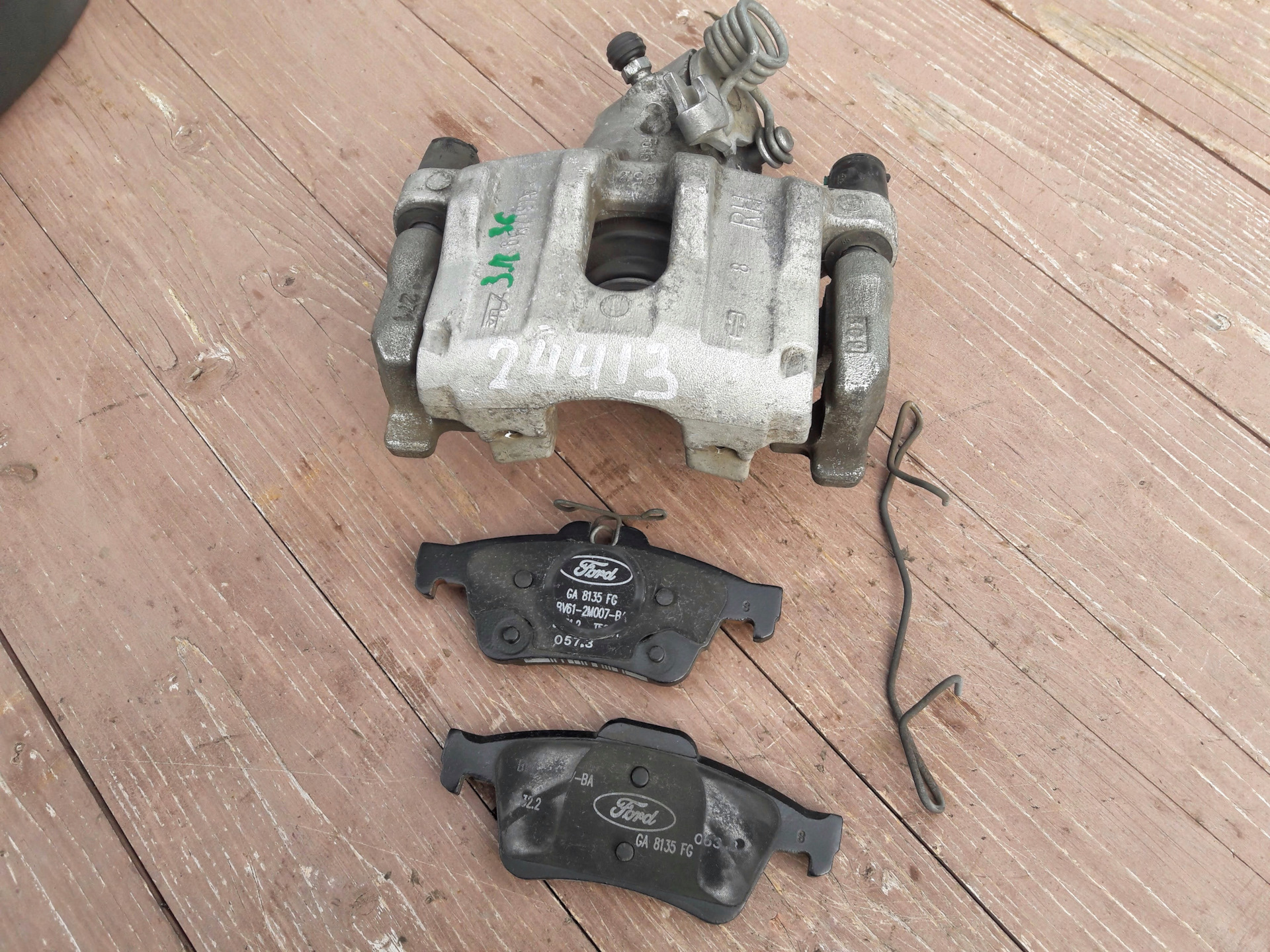

Еще с весны я собирался заняться тормозами на “дристайле”, потому что — уже пора.
Постепенно, не торопясь, чтобы не переплачивать втридорога, через всякие Авиты и ЗаЗапы подбирал себе занедорого диски и колодки.

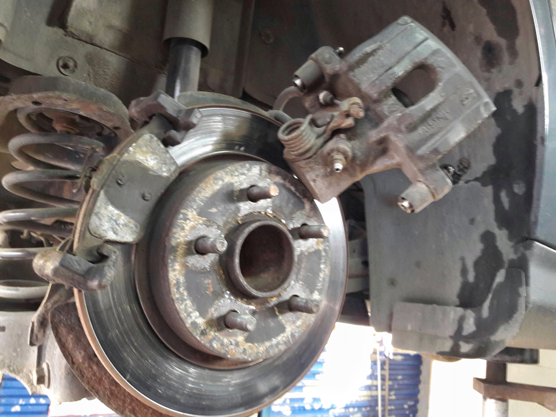

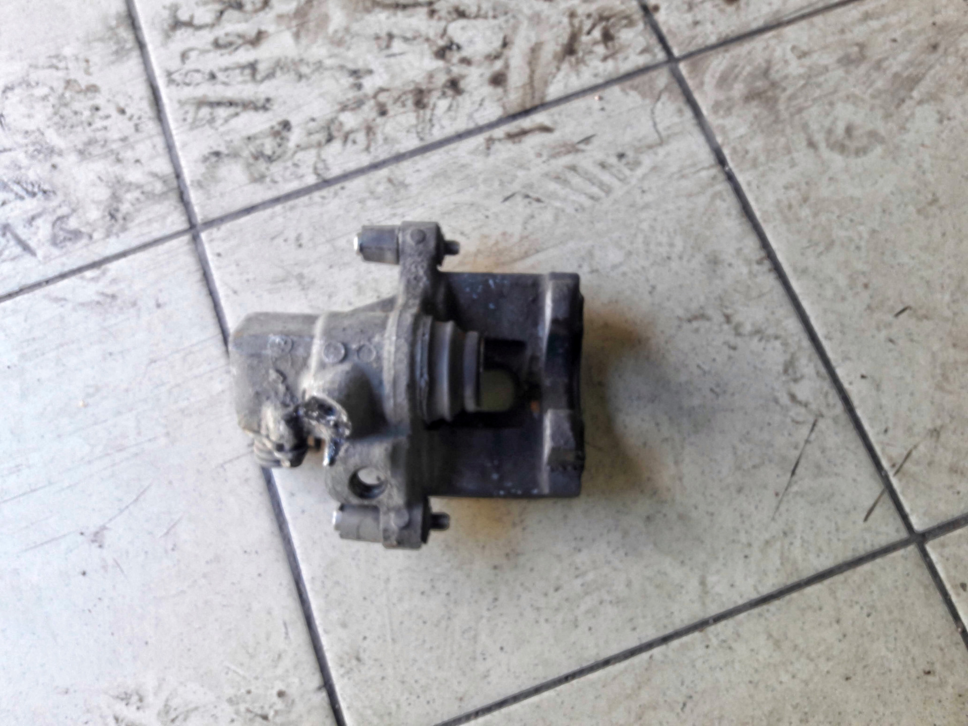

Ну, а Фокус тем временем, переодически подклинивая задним правым суппортом, все чаще намекал, чтобы я это делал, как можно быстрее.
И вот этот час настал ))) Диск уже весь посинел, колодки практически сгорели )))

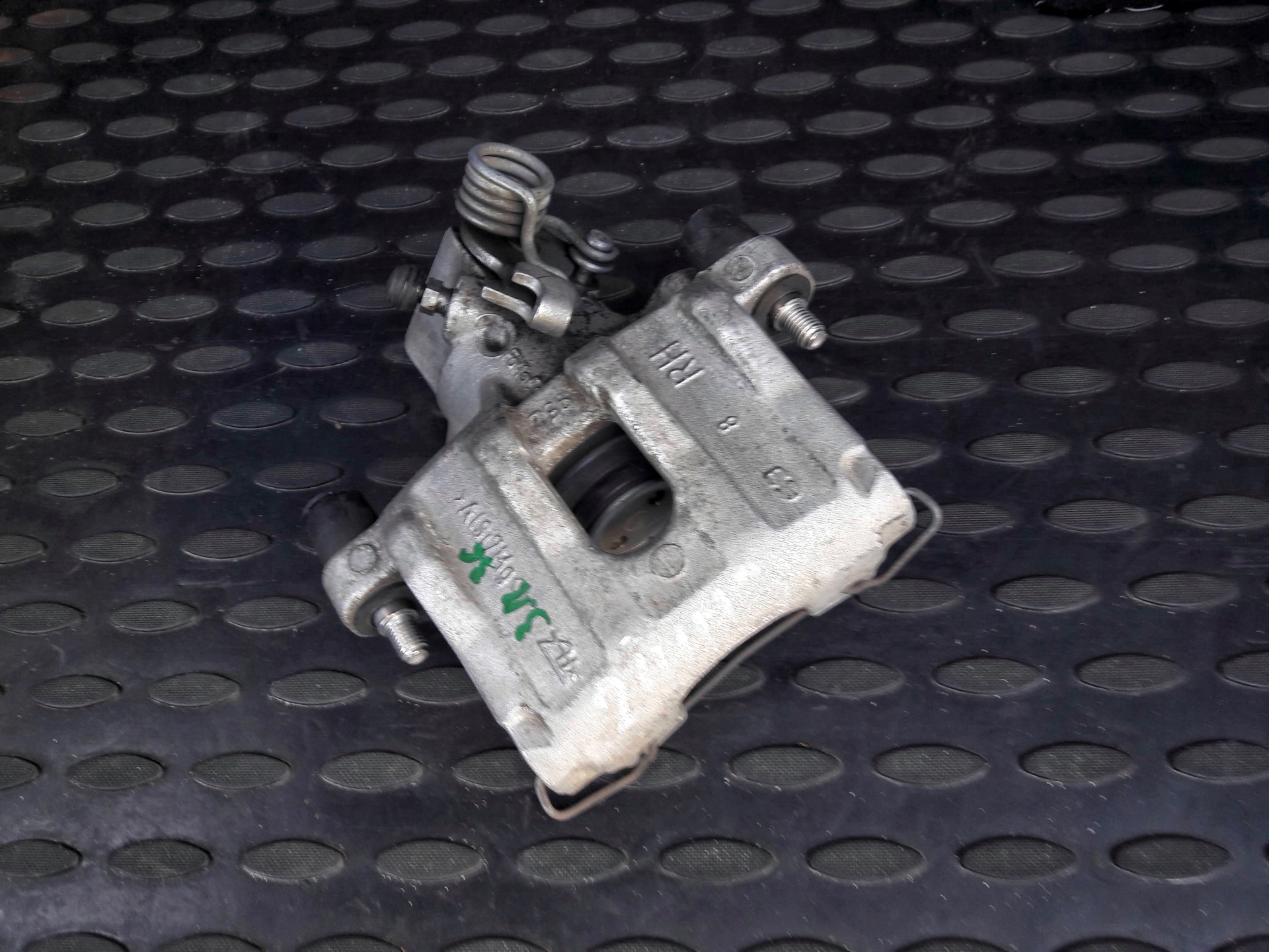

Перебирать суппорт сомнительными ремкомплектами или просто купить китайский суппорток у меня желания не было и я снова задался целью найти хороший оригинал по хорошей цене.

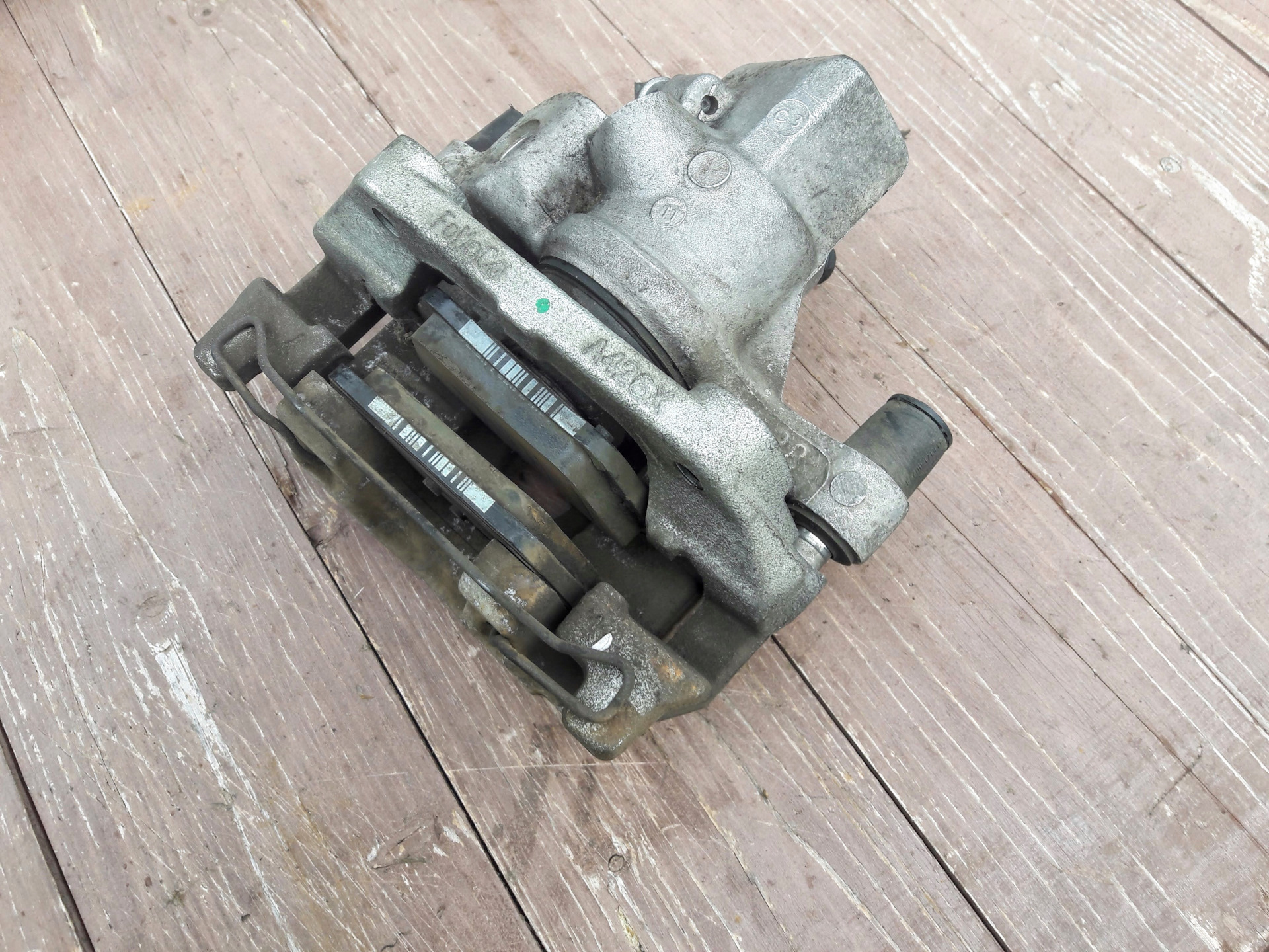

Кто ищет, как известно, тот всегда найдет, поэтому старику Фокусу достался отличный оригинальный суппорт из Австралии, где много много диких обезьян, то есть, кенгуру.

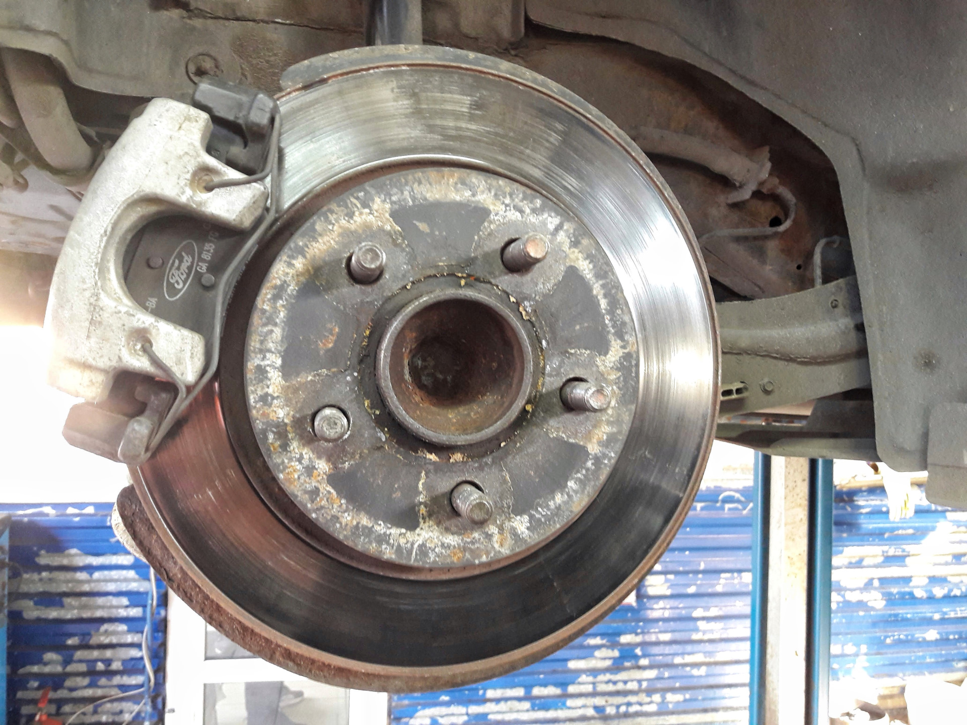

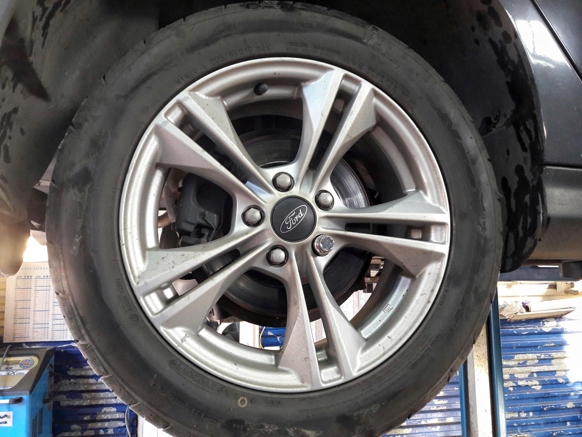

Заморачиваться сам на домкрате не стал, попросил пацанов в сервисе махнуть и качнуть, что за десять минут и было сделано. Все работает, колодки пришлось на время воткнуть тоже австралийские.
Теперь надо выбрать погодные условия и уже самостоятельно, заняться полной заменой тормозилок в круг.

у меня тоже сзади тормоза подклинивали, дело оказалось в тросе ручника. так что поглядывай, не будет ли клинить дальше)
По тросу ручника я первый специалист )))
Потому что он у меня у первого лопнул пять лет назад )))
История с поиском нового троса, которых тогда не было ни в России, ни в Германии, нигде — многие помнят )
Этот трос уже конечно тоже не свеж, но он пока еще работоспособен.
мой тоже был работоспособен, но с одной стороны (слева) не возвращался в исходное положение, тем самым сжимая колодки.но рукой получалось вернуть его назад. а я тоже сначала собирался суппорт менять
С “новымl суппортом я сегодня целый день отъездил, все возвращается в исходное положение )
Тросик себя обычно зимой показывает, поживем — увидим )

Где бы тоже урвать задние суппорта по адекватной цене…
Искать на Авитах и разборках, переодически что то всплывает.
И ссылку что ли на каталог дал людЯм:
www.brakebook.com/bb/don/…4/applicationSearch.xhtml
Объяснил, что это Текстар/Акебоно бла-бла-бла…
