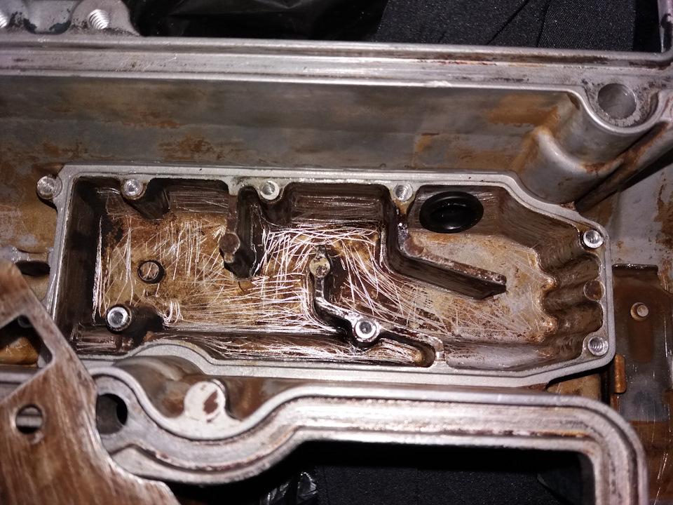

При замене прокладки клапанной крышки, увидел, что есть много грязи, промывками не хочется мыть, поэтому решил мыть маслом, просто чаще его менять.
В принципе отмоется само, если масло хорошее
Я сейчас лью не дорогое масло, но и меняю через 1-2 т км
Газпромовское масло отличное, вполне как недорогое подойдёт.
А так правильно написали, в маслорадиаторе под литр почти старого чёрного хранится, и при превышении температуры "добавляется" в свежее.
Ещё обязательно в клапанной крышке внутри надо чистить лабиринт маслоуловителя. Там часто гудроном забито.
А подмосковный Рольф лучше забыть))
На 1-2 т км думаю пойдёт. Канады чистил проволокой.
Пробивал как-то их Карбклинером, два баллона ушло и до идеала было далеко.
Там реально или вскрывать клёпки или заливать на ночь химией.

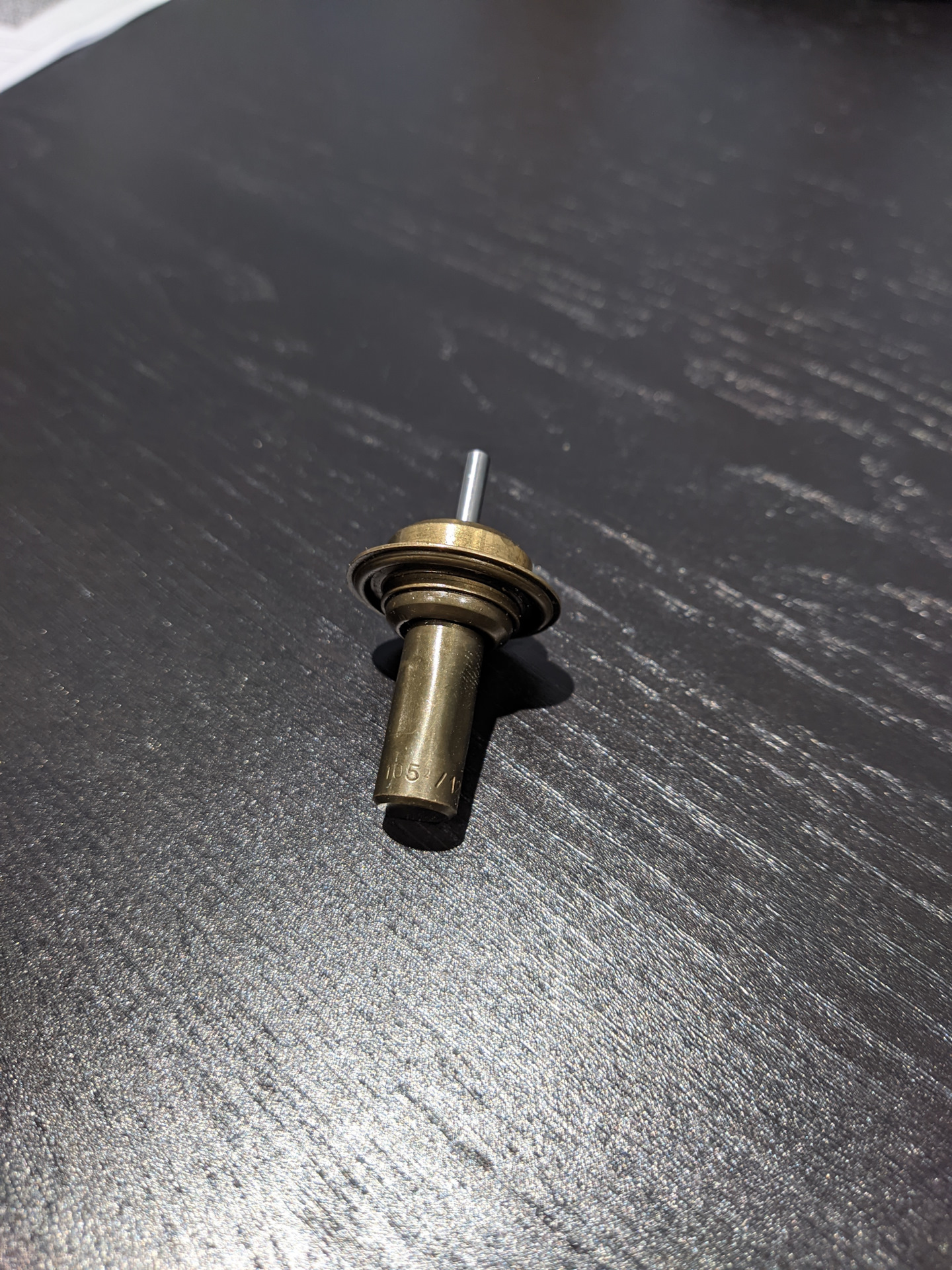

При какой температуре открывается масляный радиатор?
105 начинает, 120 открыт.

Читал на д2, что кто-то замену и в радиаторе тоже делает, думаю про это.
Я продул разок в начале, чтобы избавиться от мыслей что там забито и больше не трогал, если будешь лазить сразу купи резиновые кольца соединения шлангов радиатора, они там любят теч.
