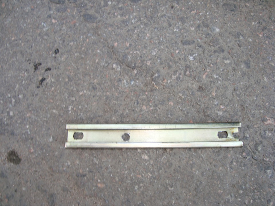

Встали без особых проблем, ставил сам. Нужно было лишь просверлить одно отверстие в планке крепления стекла:

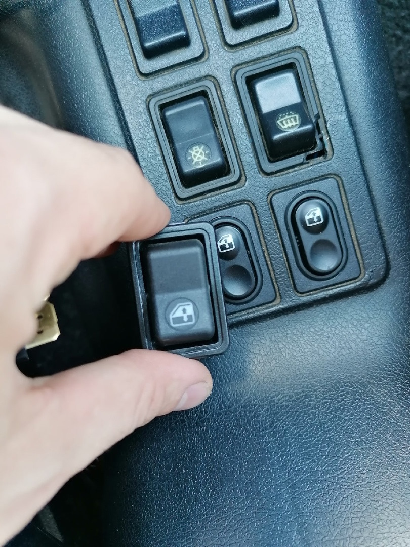

И все! проводка была в комплекте, кнопки тоже. Единственное, мне они не нравятся по стилистике, но я уже обзавелся такими, которые прям хочу) Вот такие:
Все работает изумительно. 2 месяца — полет нормальный)

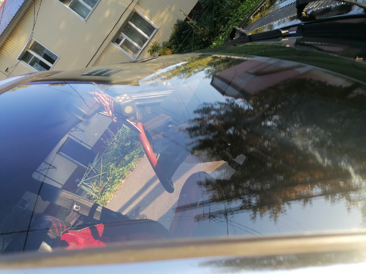

Про лобовое

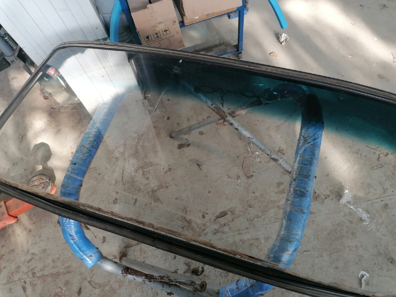

Тут все просто, моему старому стеклу стало очень плохо. Затертое, запесочено, трещины, потек уплотнитель с пассажирской стороны и т.д.
Ради безопасности и сухости в салоне поменял его.
Результатом доволен. Само стекло 2780 р, работа 1500, уплотнитель 1200. дороговато из-за стекла, оно почему-то подорожало в два раза резко… хз, с чем связано…

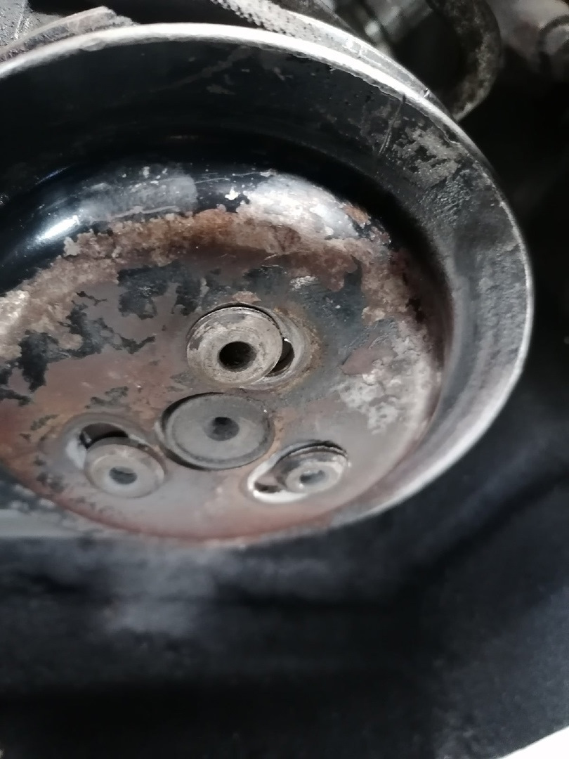

Про гур.
Этот гур меня уже одолел, если честно…
Перебрали мне его, работал нормально.
Но, потом ему стало хуже из-за дебильного крепежа шкива к ступице… На клепки, ска…
Естественно они у меня разболтались
начали грызть шкив, он начал клокотать как умалишенный, а потом вовсе срезало клепки…
Благо, ехал по прямой и вовремя понял, что гур отъехал…
Кое-как нашел человека, который мне его отремонтирует… Но не отремонтировал.
Проблема такая — работать, он работает, хорошо усиливает, НО, вибрирует руль… причем сильно… я хз, что это…
Парень-ремонтник попался нормальный, отдал мне насос от уаза (денег не взял за него, только за работу и некоторые запчасти), вроде… он совсем не похож на ШНКФ. Насос дохловатый, но работает… с диким воем, но работает… я ему обслужил редукционный клапан сегодня, стало получше, но вой не ушел никуда…
Когда-нибудь… я разорюсь… и куплю новый насос…
