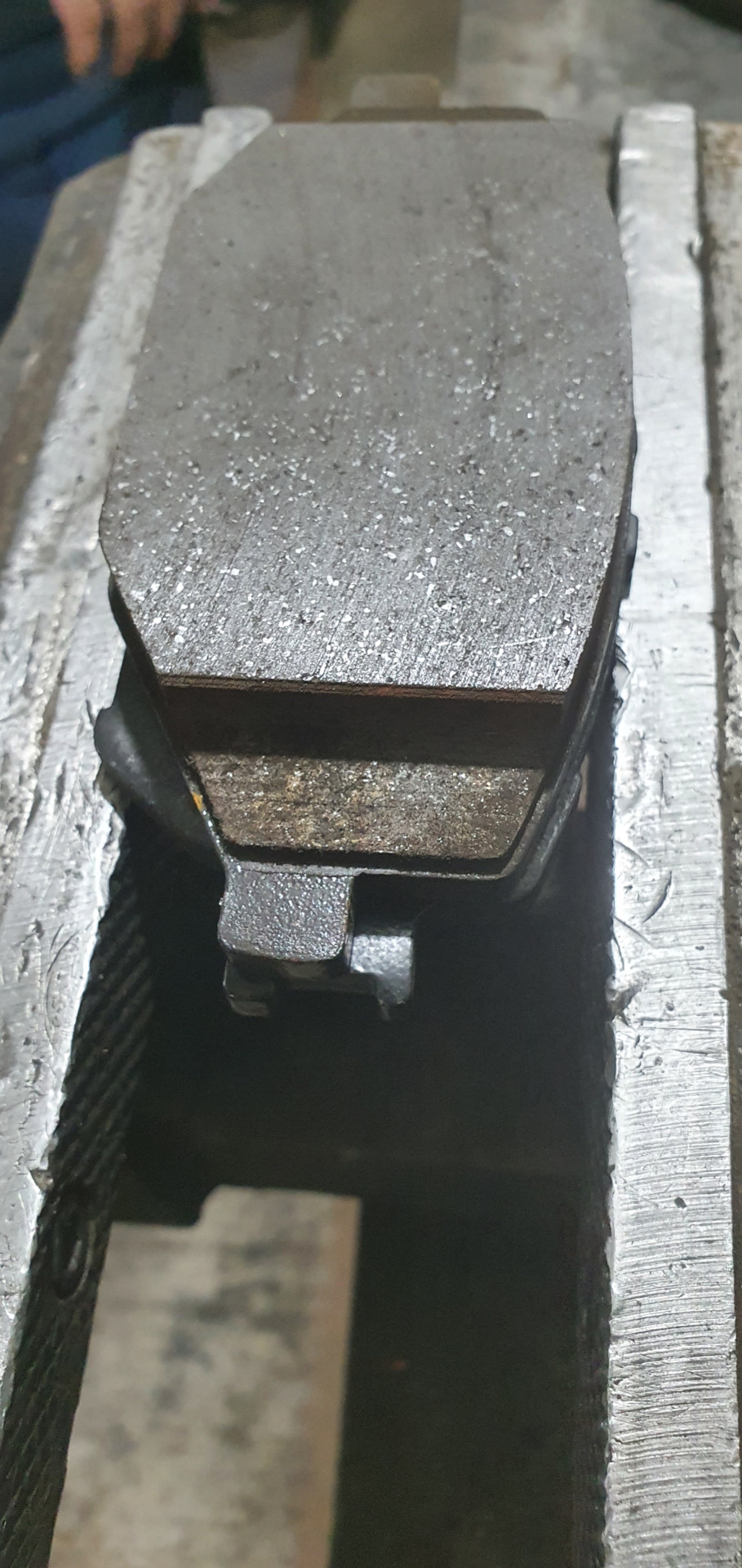

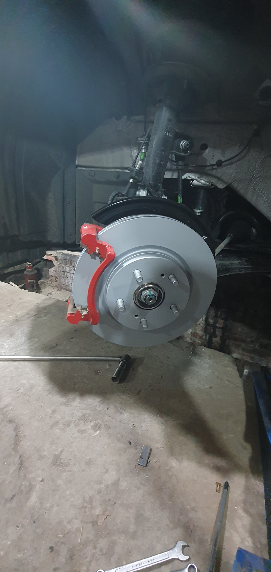

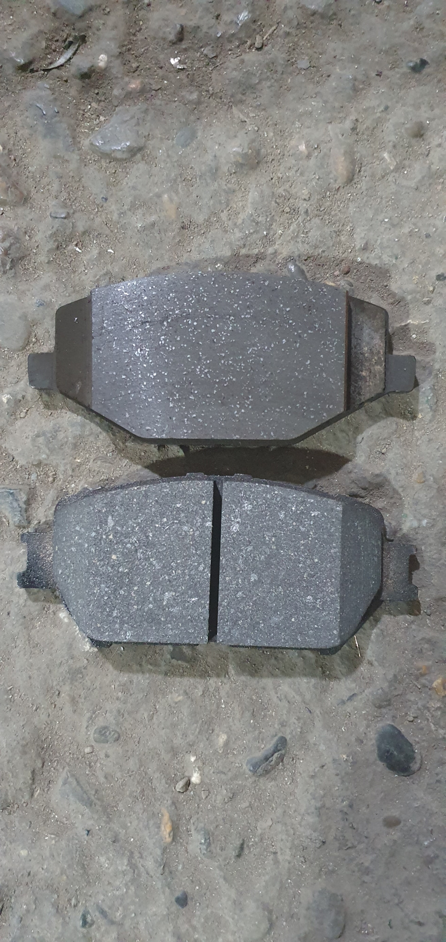

Так как тормоза неособо нравились, на маленькой скорости схватывались сразу, а когда разогнаться, то что бы затормозить приходилось педаль вдавливать в пол. Решил заменить диски и колодки. Изучив тему в интернети подобрал диски и колодки, выбрал фирму ATE. Диски встали без бпоблем, с колодками пришлось повозиться. Подтачить боковые уши под заводские и также встали норм.

Ни одной записи не видел про альтернативные колодки, которые встают BOLT-ON.
Встают, с помощью болгарки и наждака!
Кодолки да. А диски как родные, единственно не фиксируются болтом.

Агрессор и ещё какое то другое название это полное фуфло и большее по размерам, так что не верьте этим "заменам"!В моём блоге есть фото этого говна!
Спасибо, ща глянул, у них уши шире? Не встают в суппорта ?
Вообще не как не входят, я их подработал болгаркой но состав колодок хрень полная и толком не тормозят, педаль как ватная!

Т.е. колодки пришлось доработать болкаркой?
