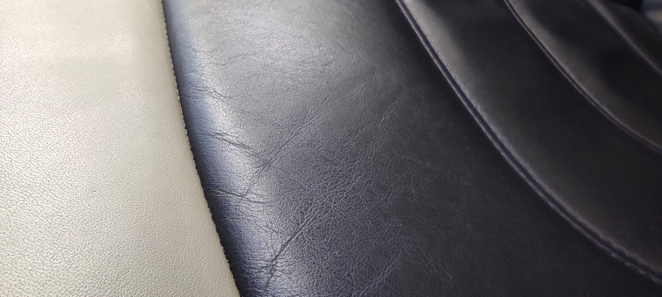

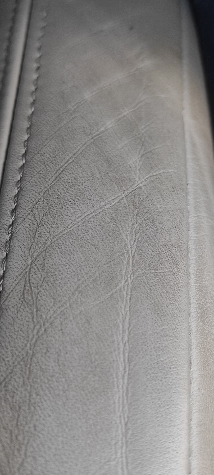

Вот самое интересное для меня я оставил на сладкое — чистка сидений.

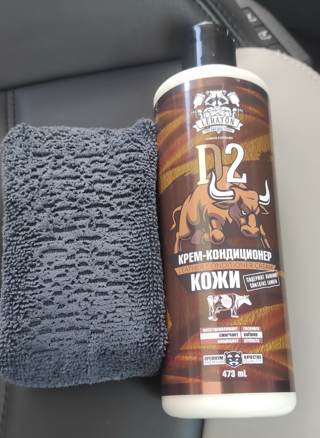

Комплект по уходу за кожей LERATON был из Очиститель кожи LERATON D1 и распылителя к нему, Крем-кондиционер для кожи LERATON D2 и аппликатор к нему, щетка (говно), салфетки.
Процесс был построен следующим образом.

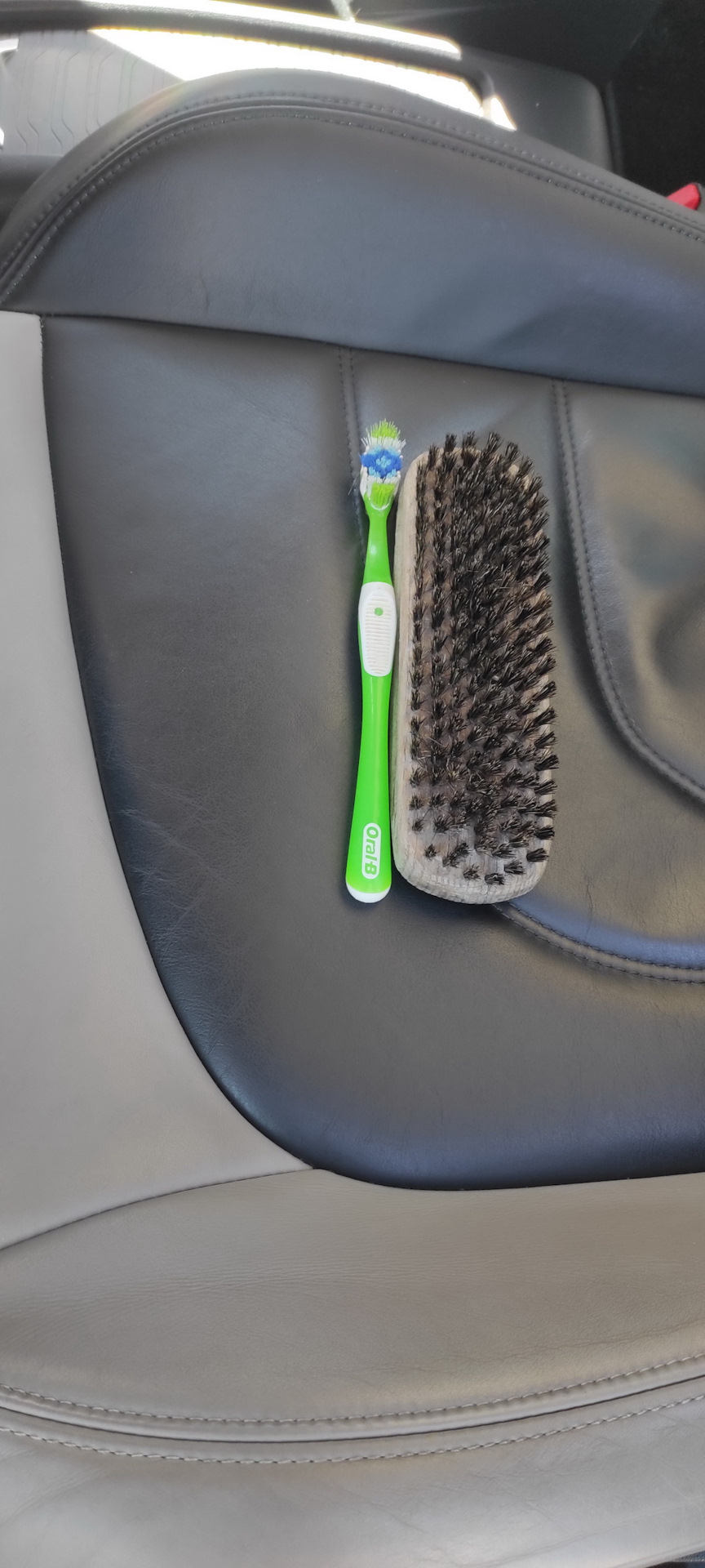

Вычищаем швы кожи от грязи и песка.
Максимально выметаем грязь и песчинки, собирая их потом пылесосом.

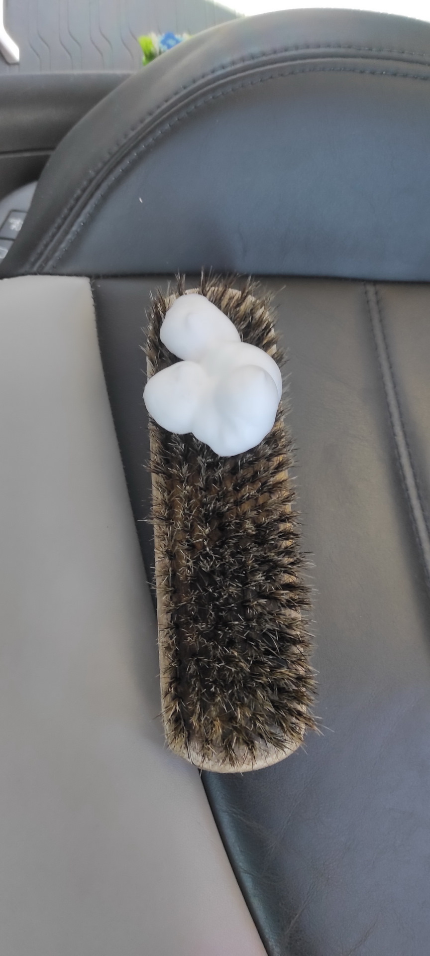

Потом через пенообразователь наносим на щетку пену и не вдавливая наносим на элемент сиденья. После излишки убираем микрофиброй.
Позволю себе несколько замечаний.
1. Щетка в комплекте к набору было просто кусочек фекалий. Длинная, жесткая, искусственная щетина не предполагает чистку кожи, максимум коврик почистить. В гараже нашел наследие предыдущих поколений с натуральной и мягкой щетиной.
2. Не надо вдавливать с силой или яростно тереть сиденья.
3. Делите на несколько частей. В моем случае это было 4 части: спинка-сидушка и светлое — черное. Так пена не будет успевать высыхать и меньше шансов было засрать светлую кожу, если бы что-то пошло не так.
4. Не давать высыхать пене, особо грязные места проходил несколько раз.
На все 7 сидений, неспешно я потратил 2 дня. Начинал с третьего ряда и так дошел до руля, не забыв о кожаных вставках в картах дверей.

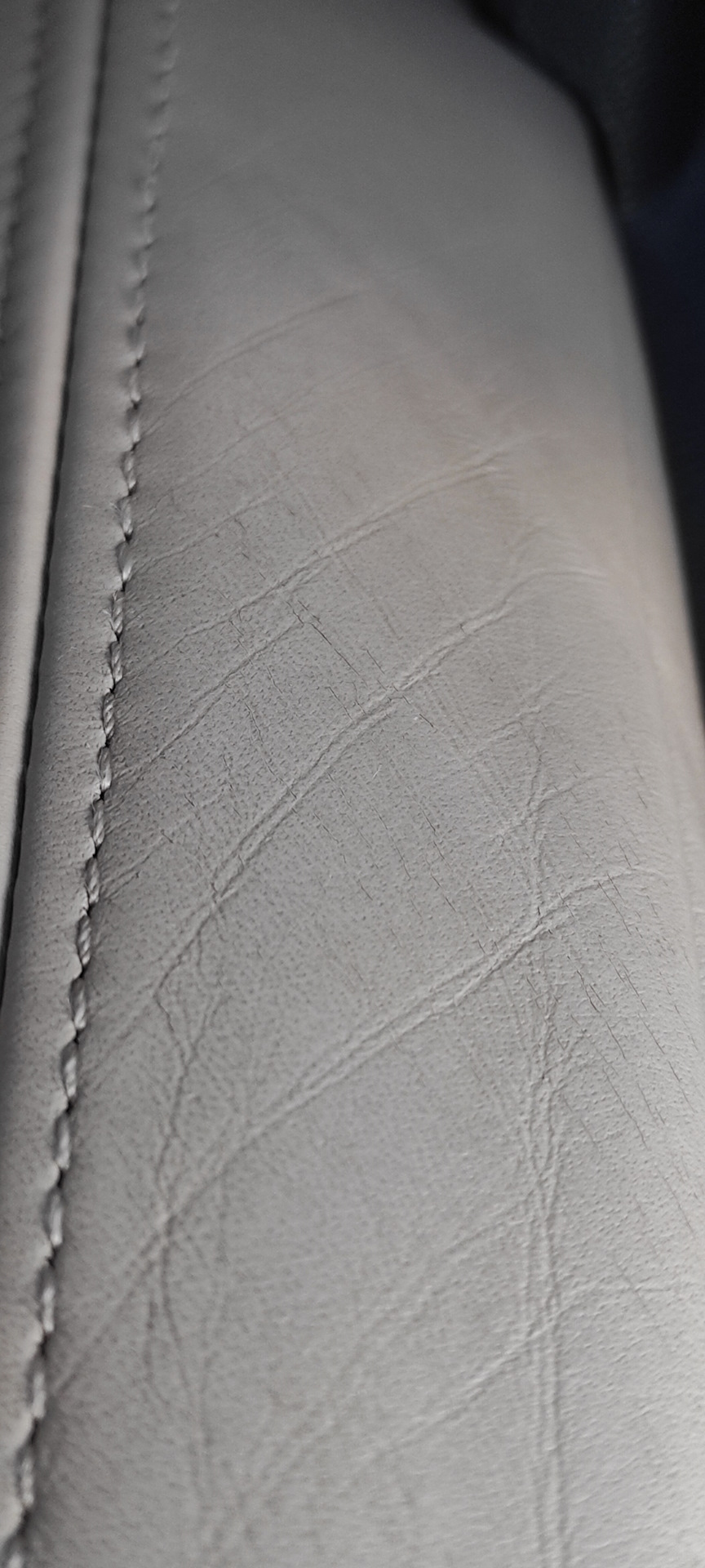

Для примера фото самых затертых участков водительской сидушки после очистки. Не в идеал, но грязи меньше чем было.
После того как кожа подсыхала, аппликатор наносил LERATON D2. Когда средство впитывалось в кожу, распланировывал салфеткой.
Аромат и тактильные ощущения обработанной кожи меня порадовали.

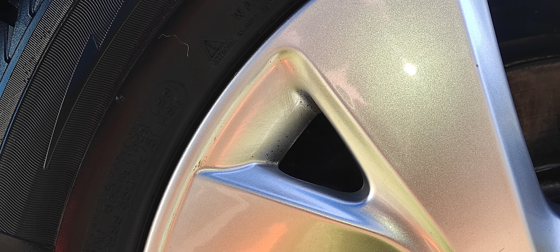

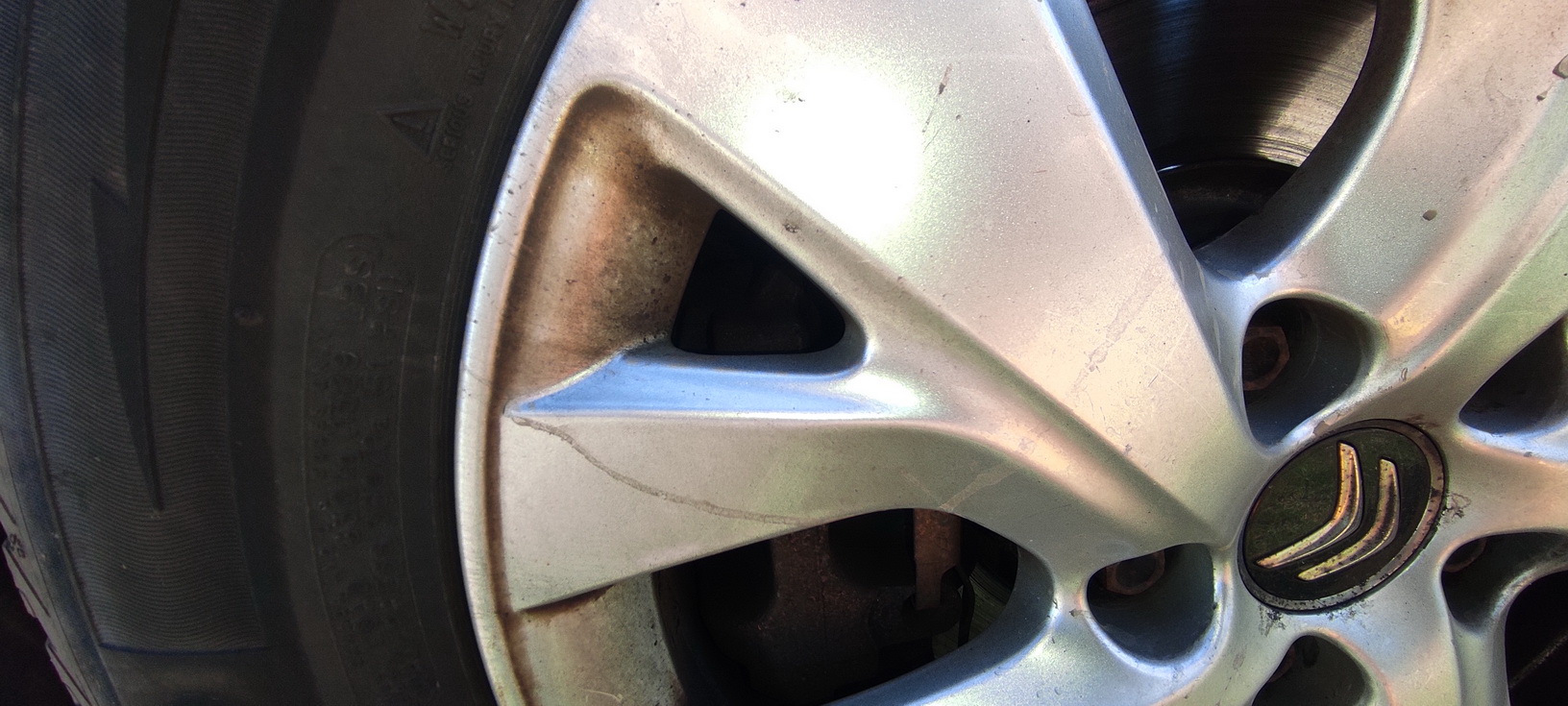

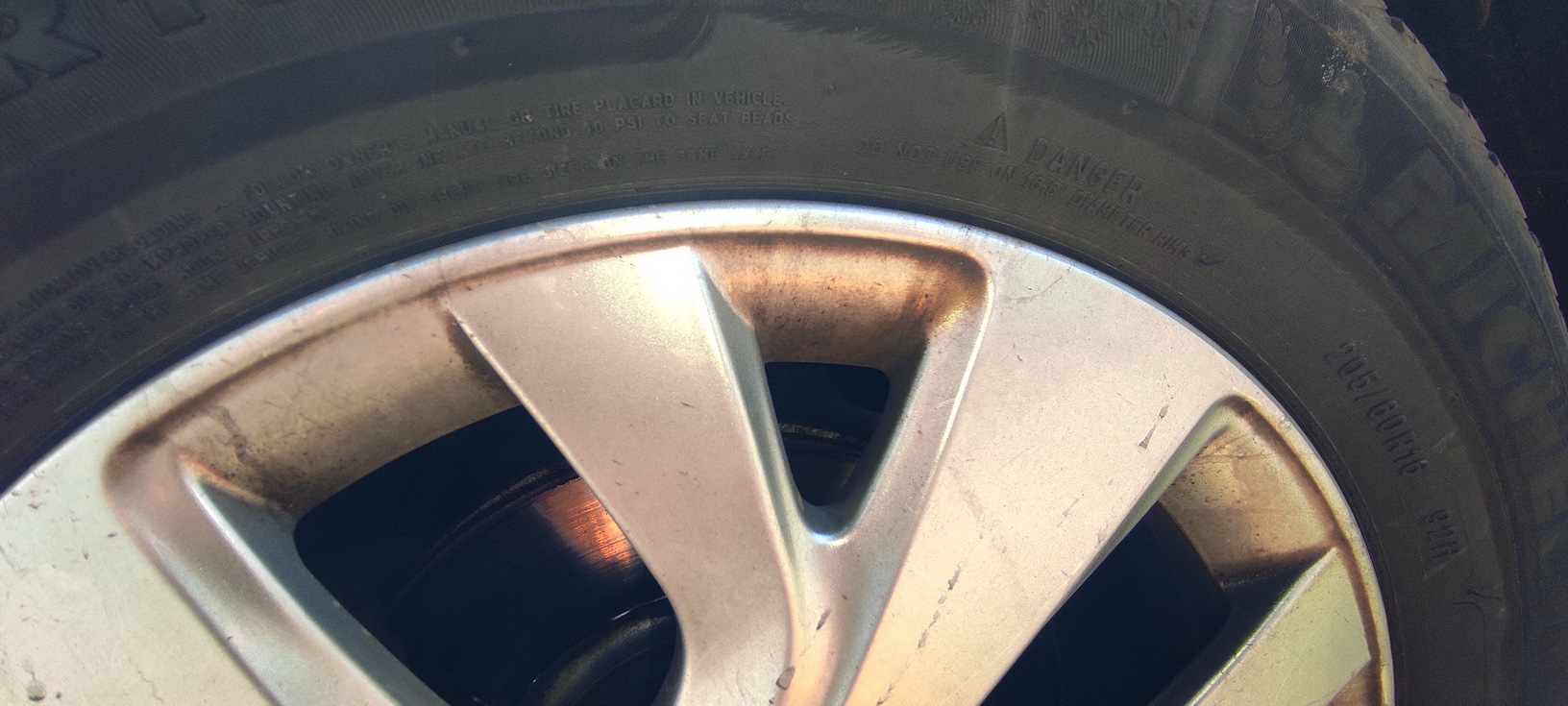

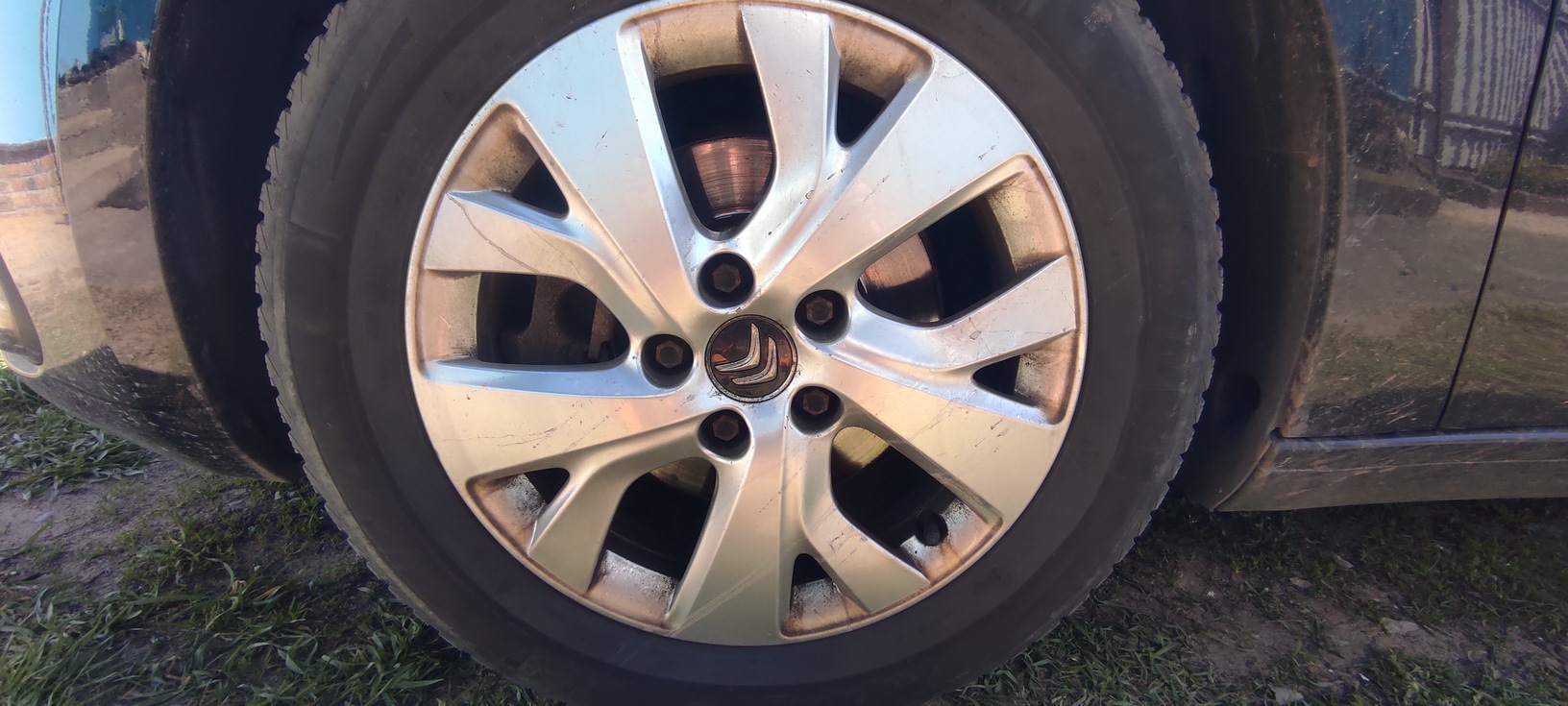

Так же уделил внимание дискам. Были сильно засраны продуктами стирания колодок, и имели желтоватый оттенок.
Мыл в три этапа.
1. Бесконтактный шампунь, из запасов.
2. Наносил Нейтральный очиститель дисков и кузова LERATON M2
3. Мыл ручным шампунем с помощью губки и щетки.
Полностью вернуть первозданный вид не удалось, но диски стали опять серебристого цвета.
