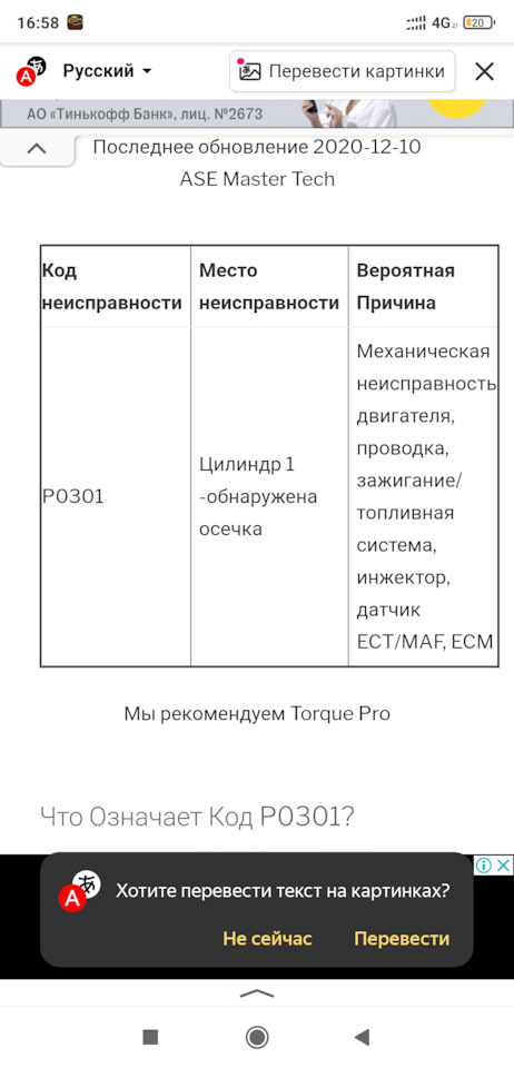

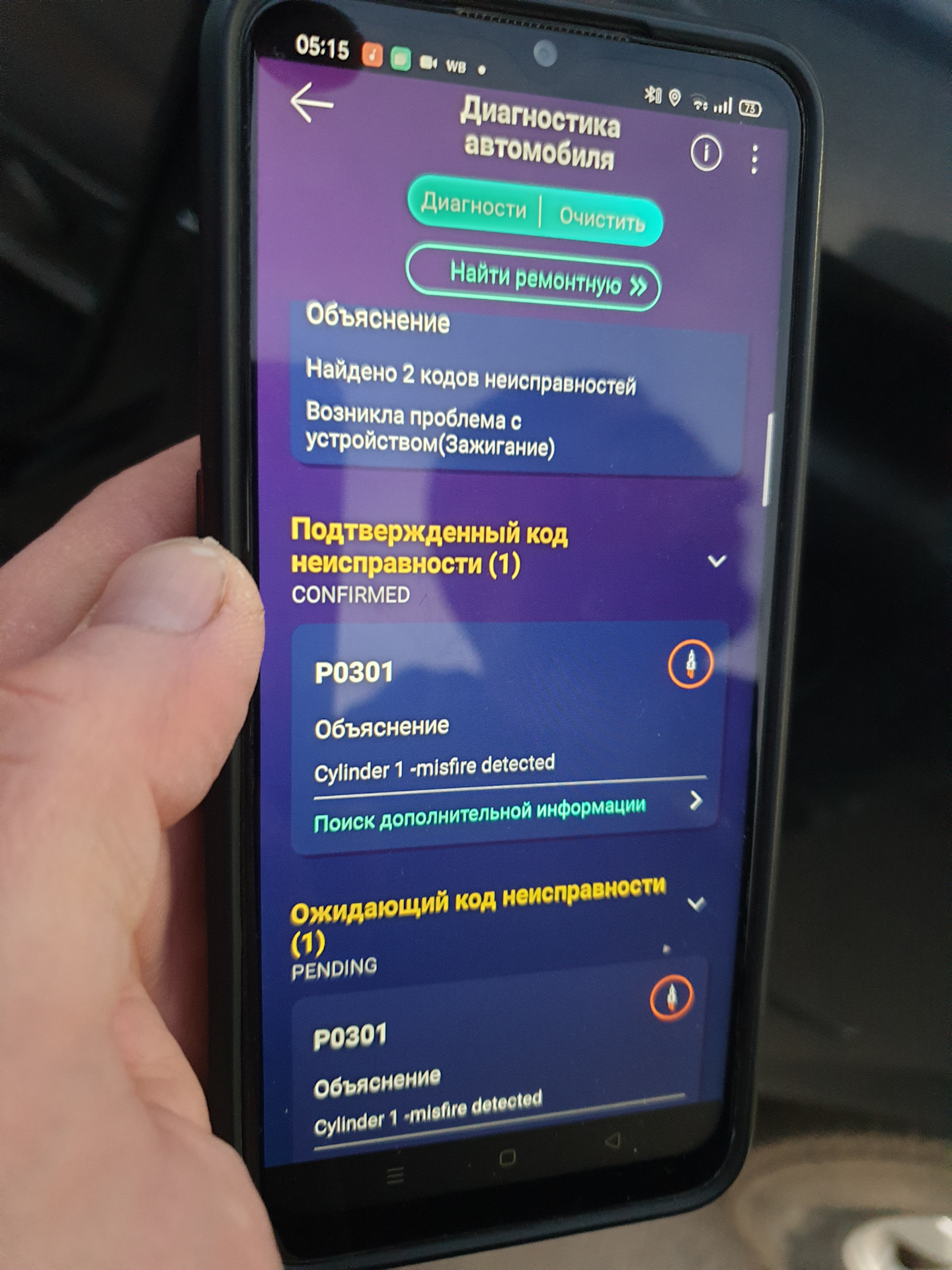

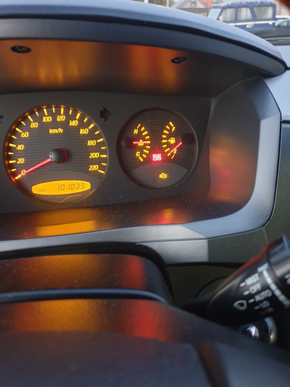

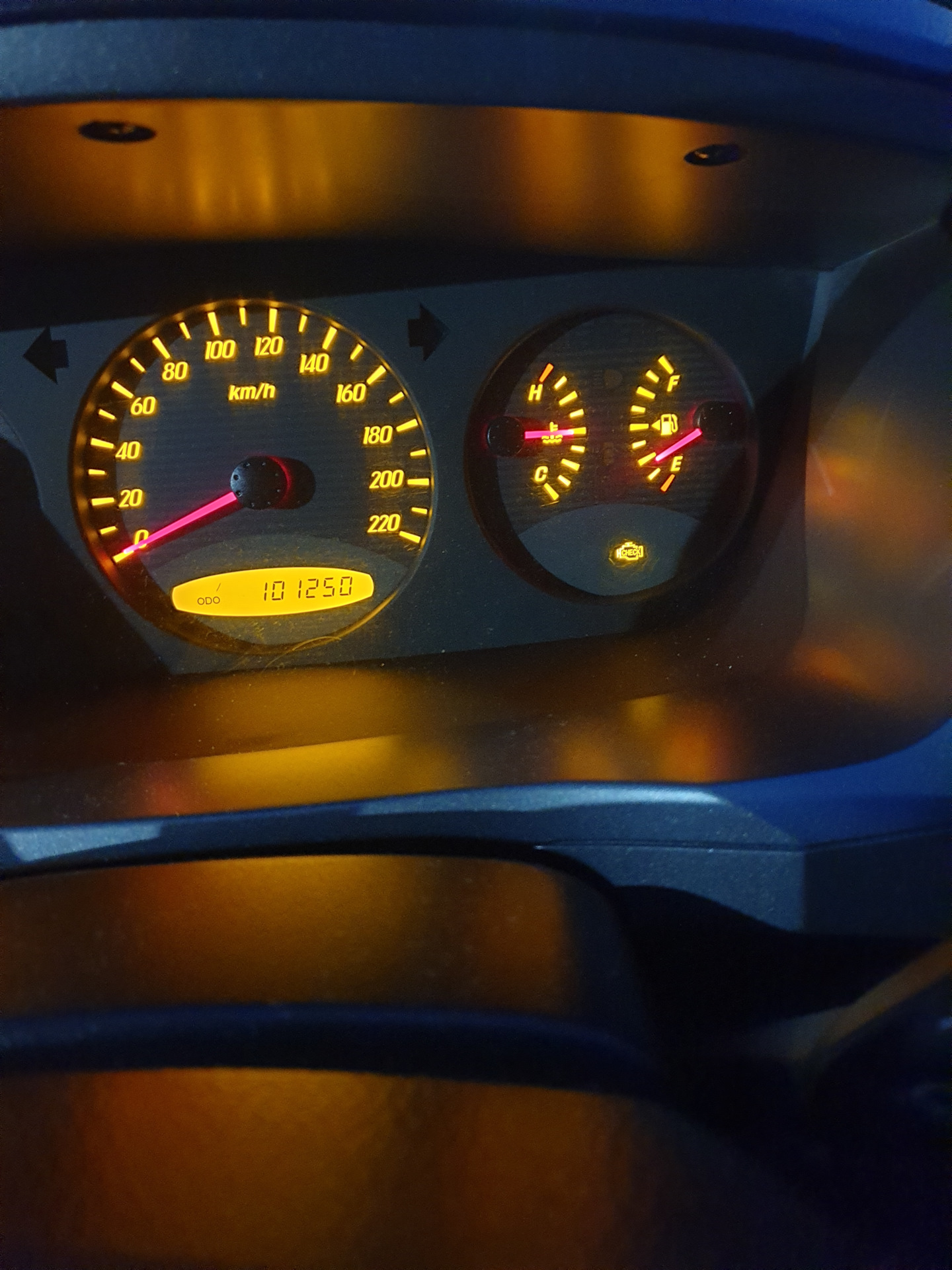

Всем привет, возникла вот такая проблема. При запуске всё хорошо, но после 5 минутной поездки начинает дёргаться, глушить и сразу заводишь работает ровно но чек не исчезает. Ошибку показывает P0301

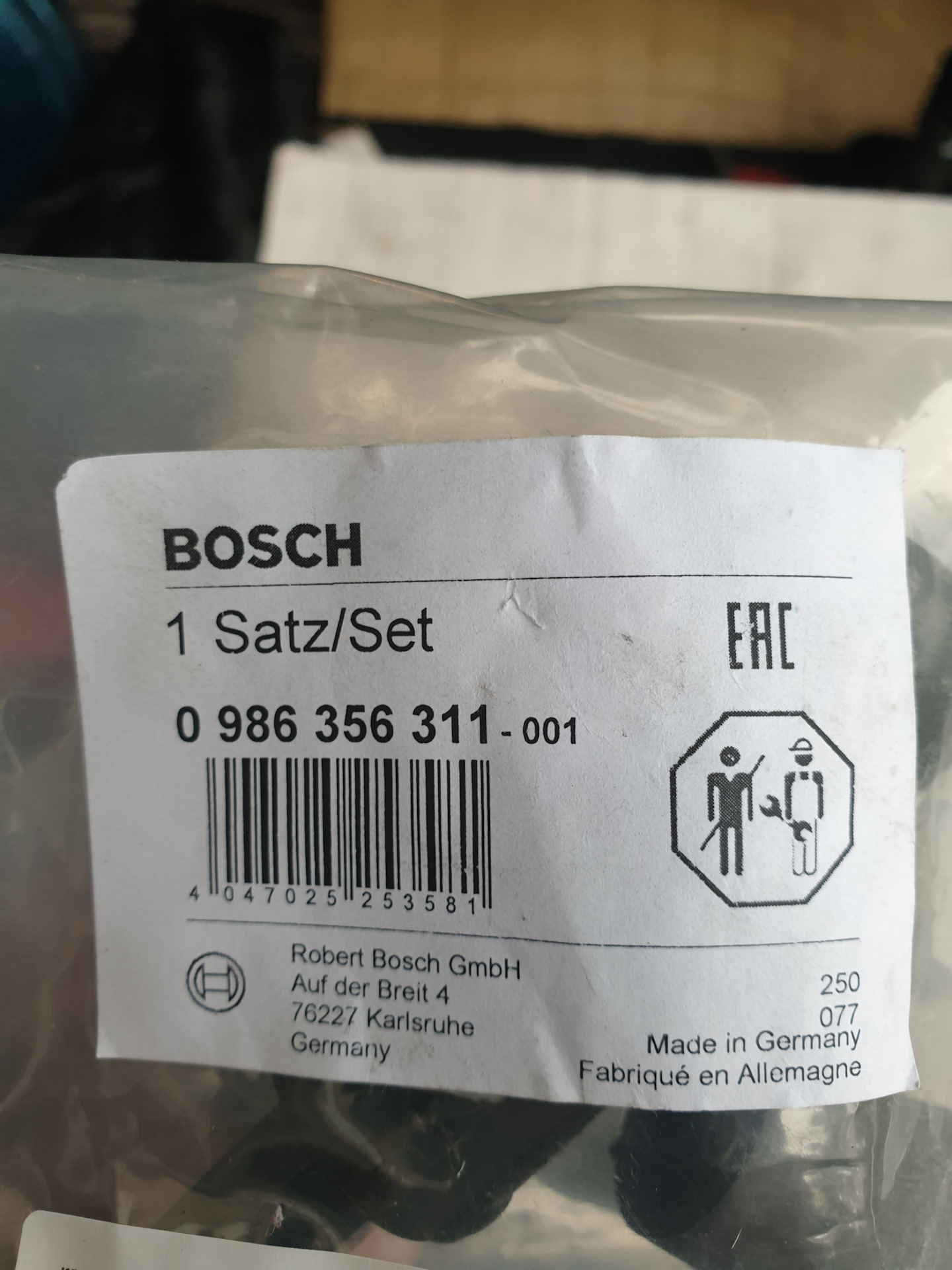

Запчасти на фото: 1611583203, 8125938

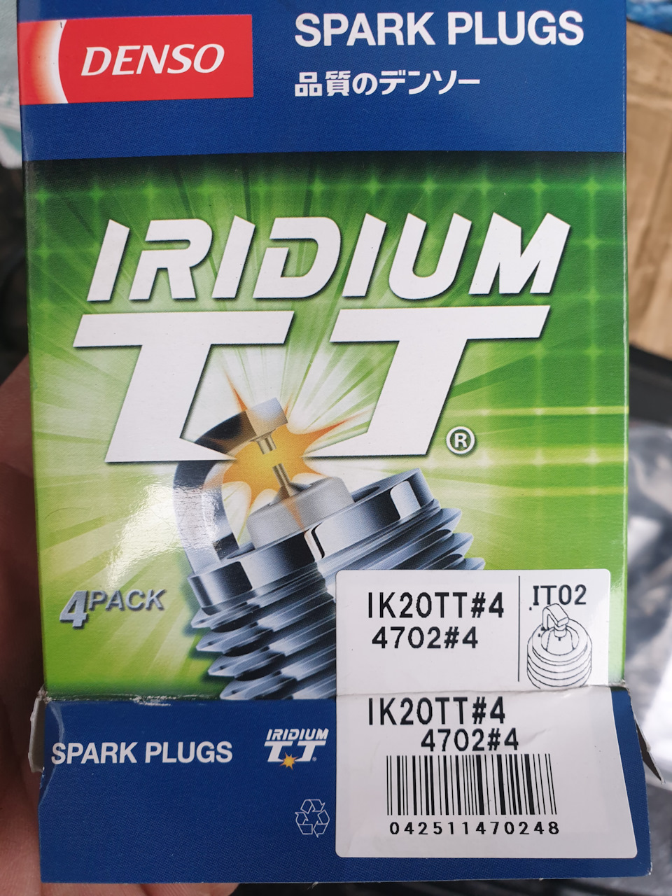

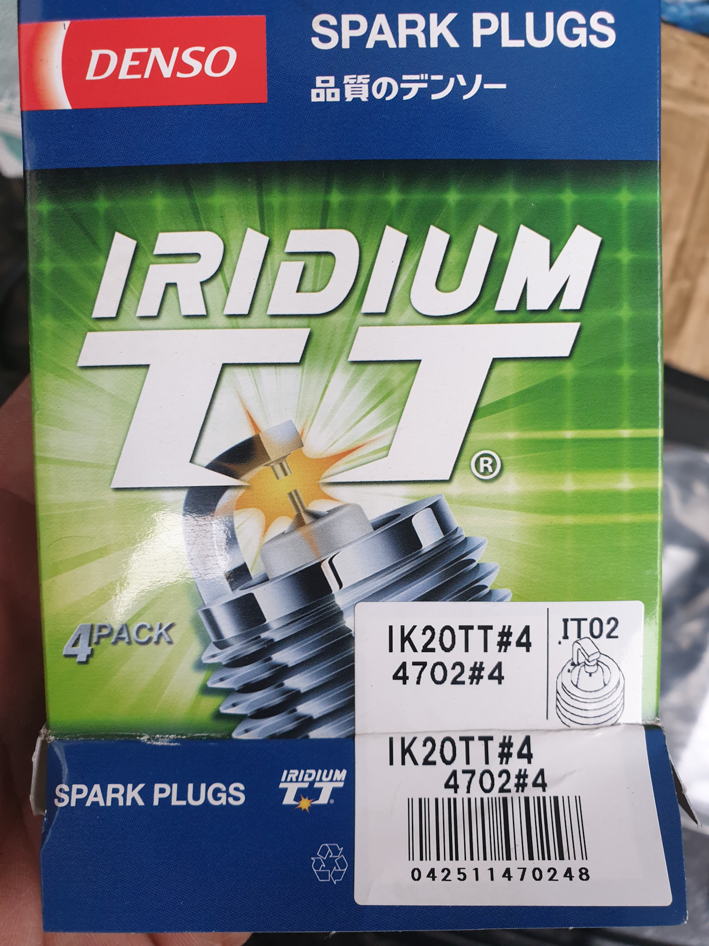

Запчасти на фото: IK20TT

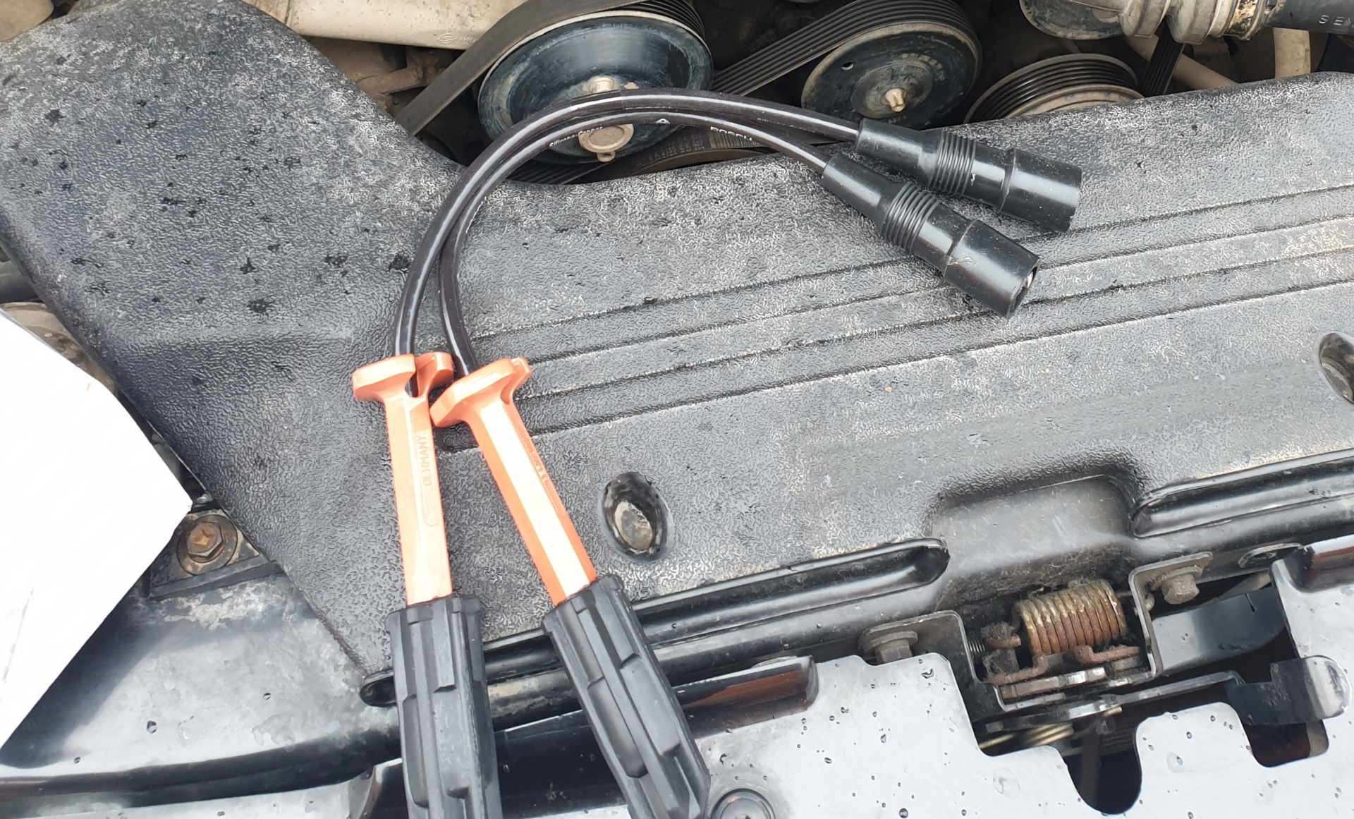

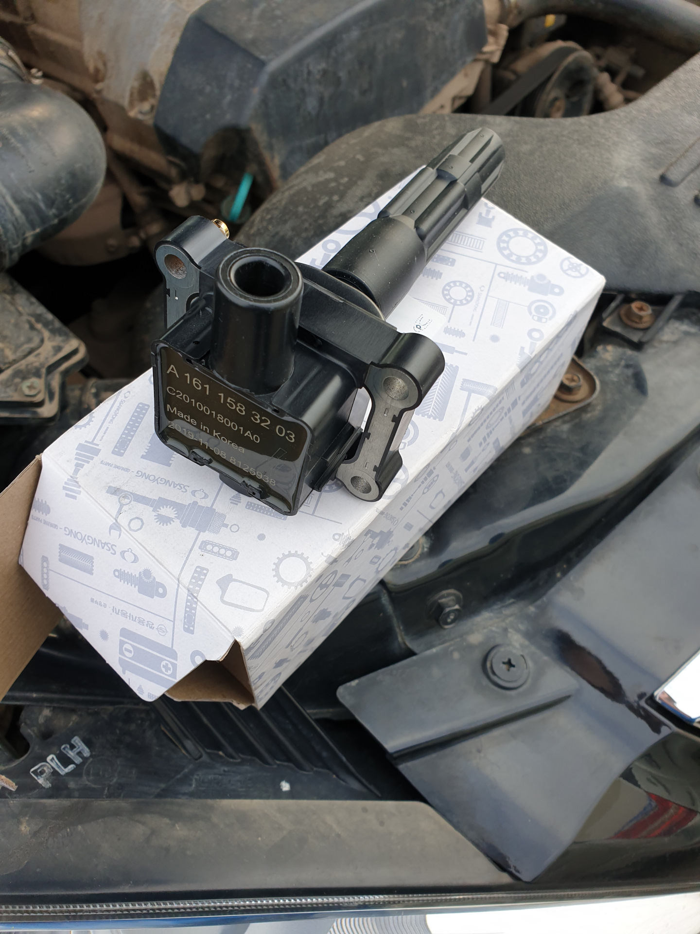

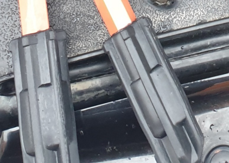

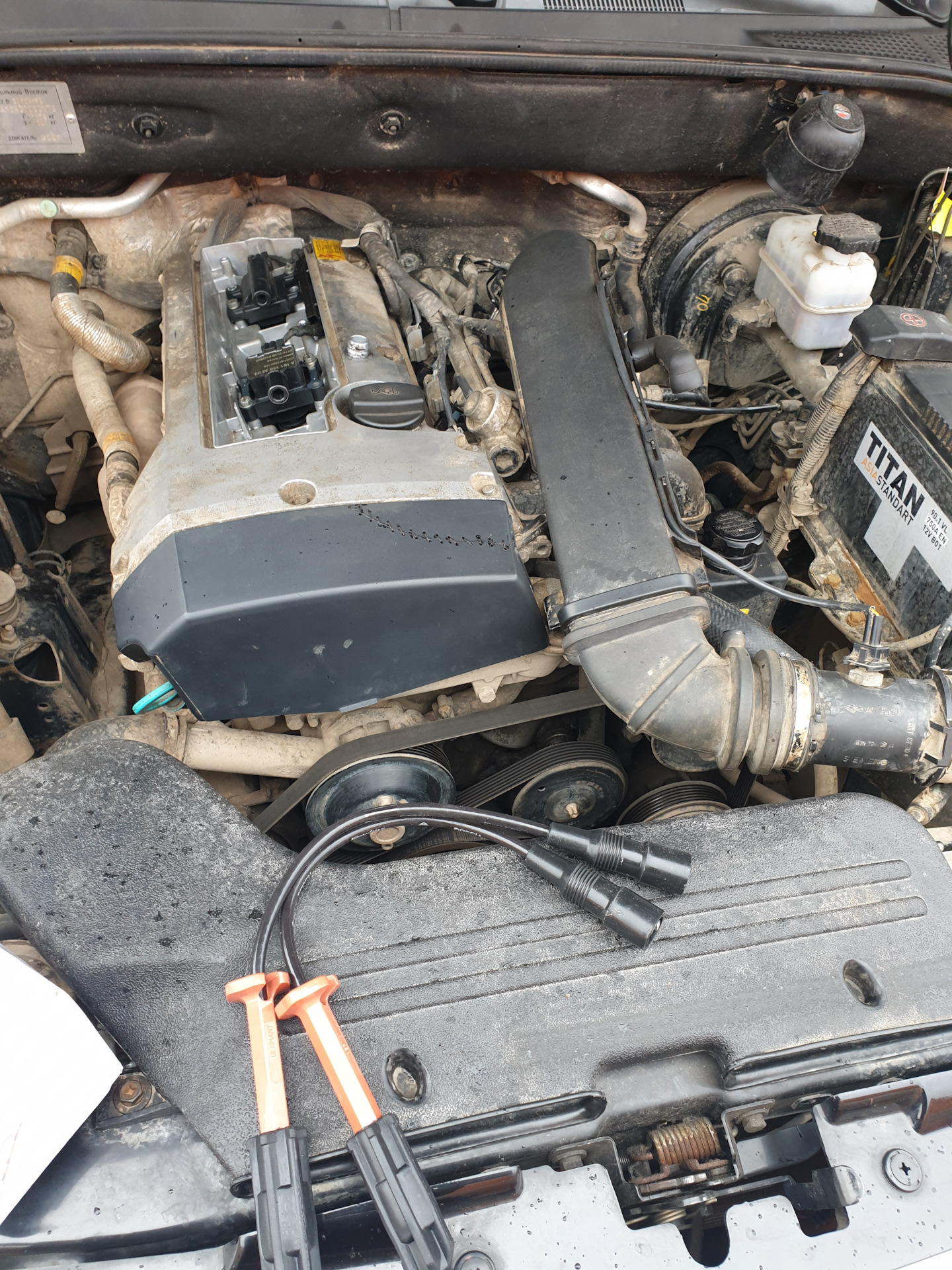

Большое спасибо. А когда заказывали, не узнавали, случайно, бывают комплекты с наконечниками?
Под наколенником вы подразумеваете вот это?
Нет, нет, это то, что на катушке стоит. У нас два провода с наконечниками идут от катушек, и два наконечника на самих катушках.
Понял, тогда точно не в курсе
В чем в итоге причина была? В проводах?
Да, вся проблема была в проводах, на горячую в какой-то момент пробовали и всё
А вы провода купили, у вас там только два провода было или ещё два наконечника?
Вот это весь комплект
Цена вопроса 2500
Новые высоковольтные провода меня спасли
1146 рублей за штуку
Предварительный результат- проверен полностью двигатель(компрессия, герметичность), проверена топливная система, промыты форсунки, заменен топливный фильтр, новая катушка, новые свечи иридиевые( Denso 4702) толка ноль.

Поменял катушки местами чек пропал. Почистил контакты вернул в исходное положение чека нет. Буду смотреть дальше появится или нет
а контакты проводов норм, может неконтакт или окись, на катушках трещин нет?
Проверял провода, зачищал, свечи проверил. компрессию измерял. В итоге купил новую катушку и вроде всё хорошо. Но нет через 3 дня снова чек. Плюнул еду в сервис.

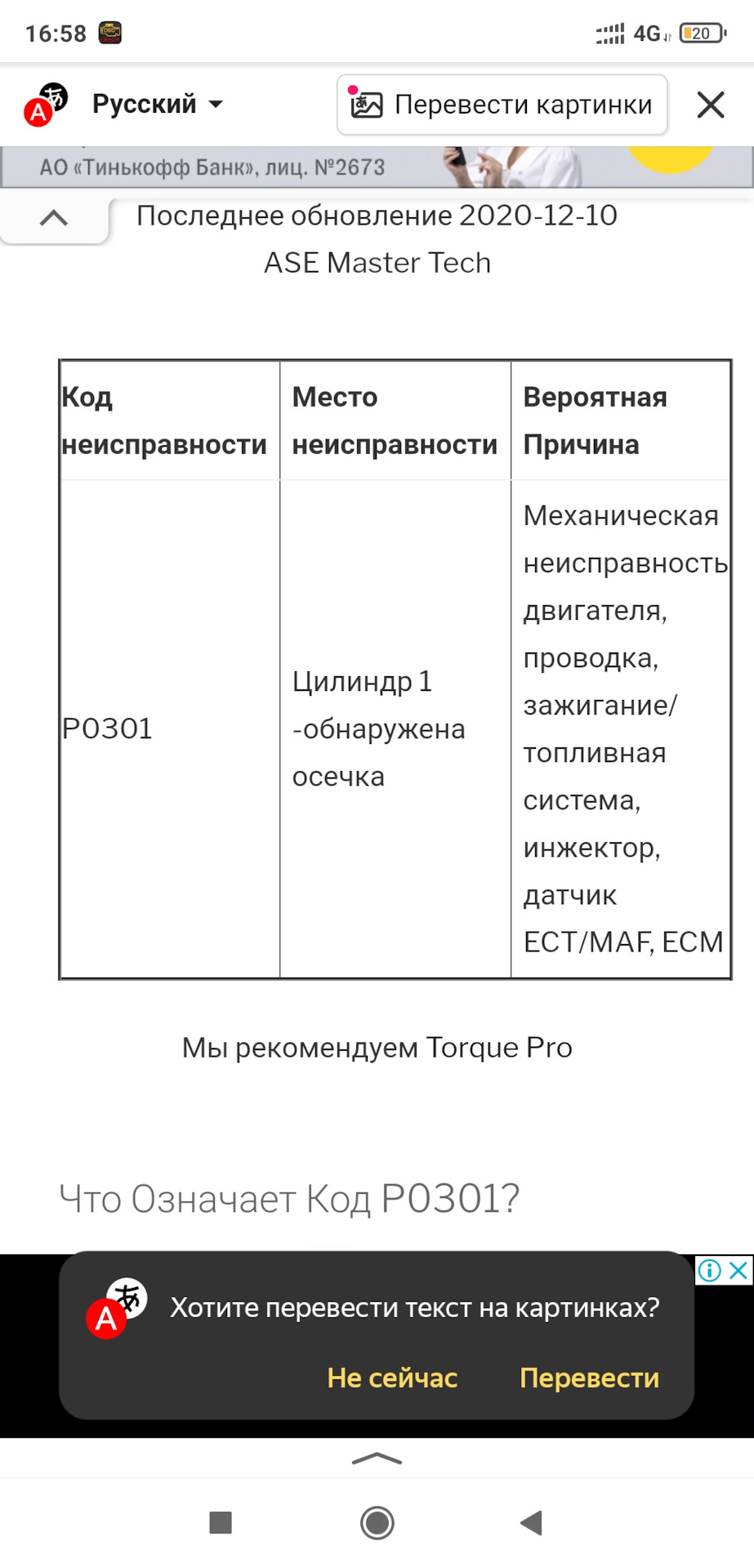

Это не пропуски, пропуски — р0701, это отсутствие зажигания на первом цилиндре, для начала поменяй или полностью или хотя бы местами свечи, затем местами катушки. Скорее всего катушка умирает под нагрузкой. По идее на холостых должно сколько угодно работать, под нагрузкой вырубаться. Еще посмотри провод управления 3ей катушки

Сам сейчас борюсь с этим, проверил антифриз, проверил катушки, свечи менял, ездил к диагносту, он подергал первый цилиндр, ужалили ошибку и пока что все пропало
У меня через obd2 не удаляет ошибку
Я тоже пробовал, не получается, а через нормальную диагностику удалил.
Удалять надо при включенном зажигании но при заглушенном моторе…
Спасибо, попробую
YakovNikolaevic
у меня удаляет но только таким способом, находим ошибку, глушим авто, поворачиваем ключ, на запуск но не запускаем, ждем подключения блютус с обд, как только подключится обд к тел, заходим в ошибки и удаляем! короче на запущенном двс не удаляет!
У меня на второй проверке удалилась только на полностью заглушенной машине, чтоб даже прибора не горела
