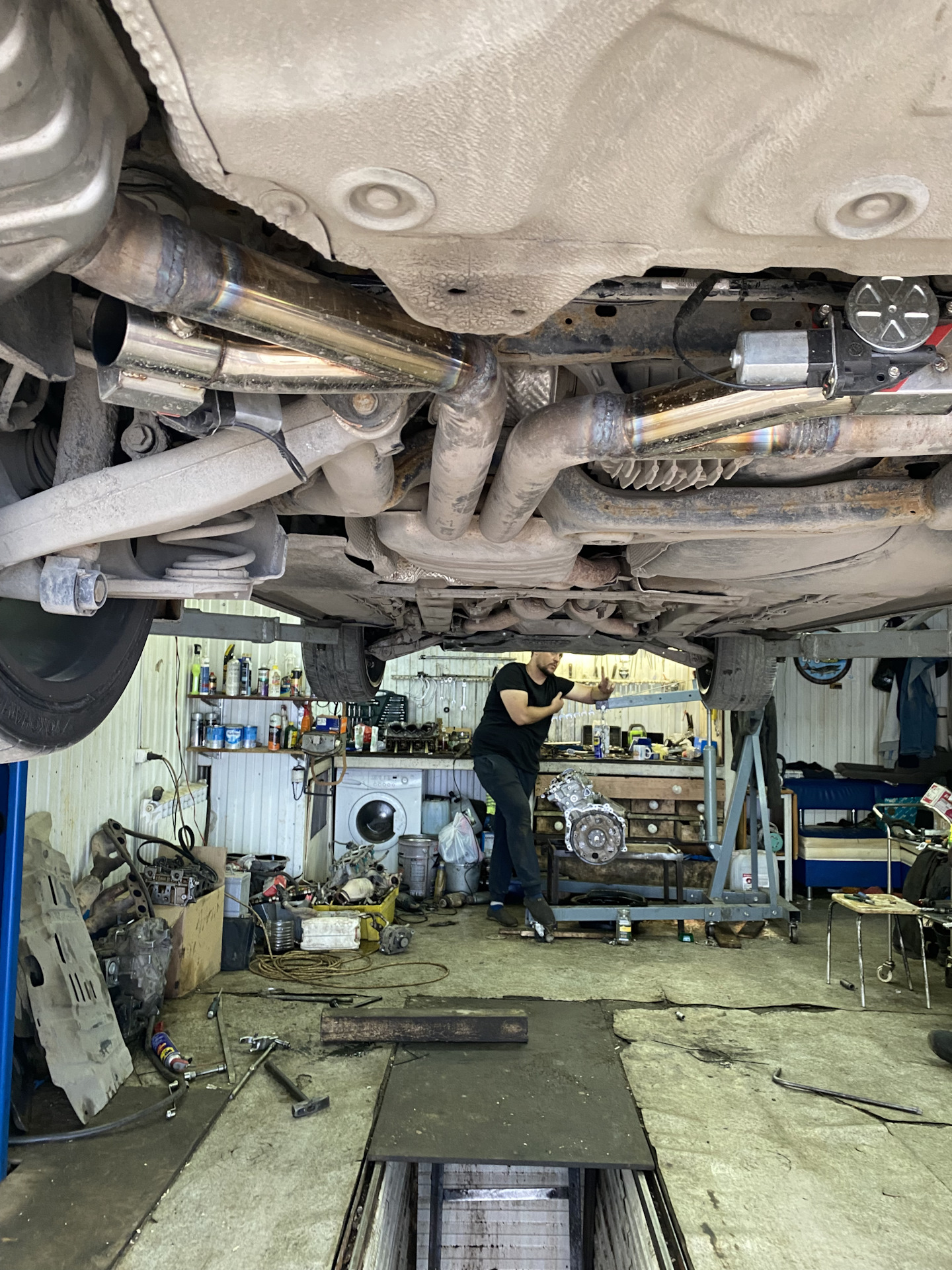

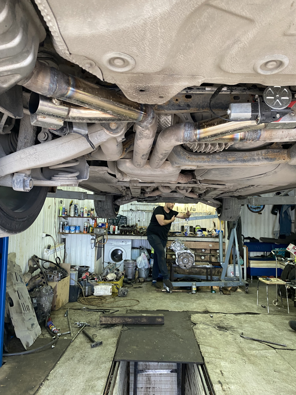

Долго думал что сделать с выхлопом, что бы был и звук приятный (3.0 tfsi в этом плане очень проблемный ) и что бы он на мозги не давил когда долго ездишь, а так же когда у вас дети, было решено заказать заслонки электрического регулирования и в варил их перед банками, звук получился шикарным, когда выключаешь из получается стандартный тихий выхлоп, очень доволен проделанной работой, так же переваривал гофры, с ними намучатся так как спустя две недели одной уже хана пришло, поэтому выбирайте хорошие что бы не делать двойную работу.

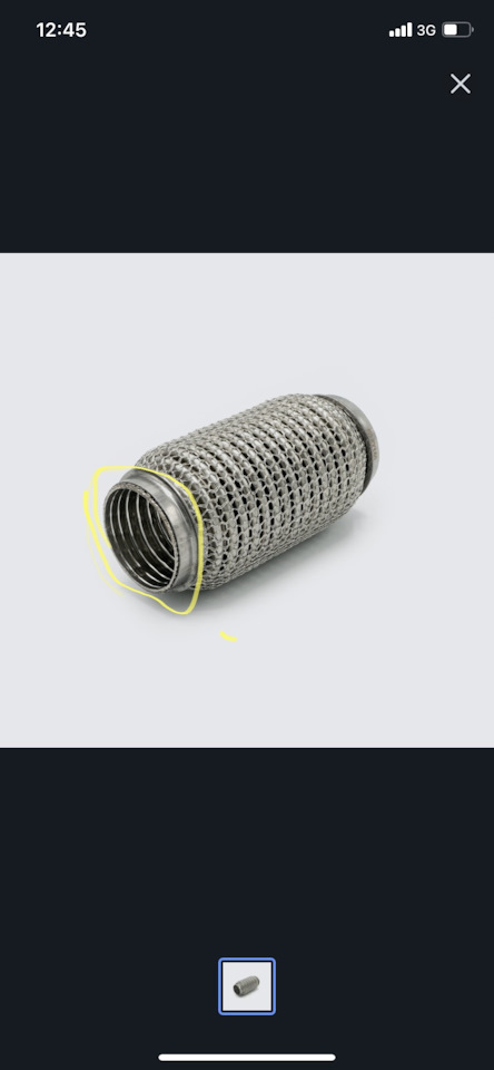

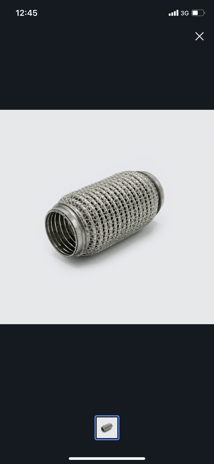

Сам замучатся с этими гофрами. Какие поставил? Есть фотка?
К сожалению нету, но могу дать совет, перед установкой обязательно обварить все швы на входе и выходе с лицевой стороны
Какого типа вообще гофры? Сеткой или плетёные?
Сетка
Nail414
Nail414
Вот здесь нужно проварит хорошо шов, иначе они отлетают от нагревания
Спасибо)
