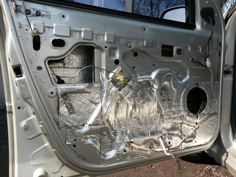

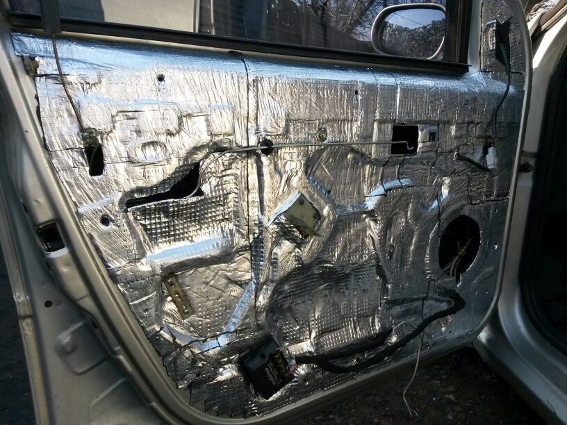

Потеплело, пора продолжить виброизолировать двери, очень долго как то все получилось-одна дверь-один день.Вибра butyplast 2.3mm
а не сликшом много наклеено?
Много вибры не бывает )))там еще не все
на дверях ох как бывает когда петли провисают))
Поживем, покатаемся будет видно
Цена вопроса? И сколько материала ушло?
По цене не подскажу брал упаковку бутипласта 20 листов еще перед зимой, а в середине стпешку года два назад клеил
Спасибо за совет, у меня родные клипсы защелкнулись отлично, а вот 4 не родных ни одна не защелкнулась.Буду шумку клеить клипсы заменю и чуть подрежу
пистоны от приоры вроде подходят
Маленький совет… там где отверстия под пистоны карты двери, прорежь вибру так, чтобы место крепежа пистона(на карте) не касалось вибры и шумки, если она будет…Это позволит карте прилегать так же плотно, как если бы вибры не было.
