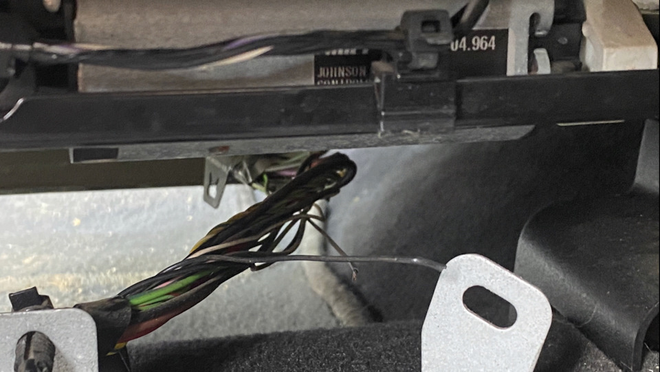

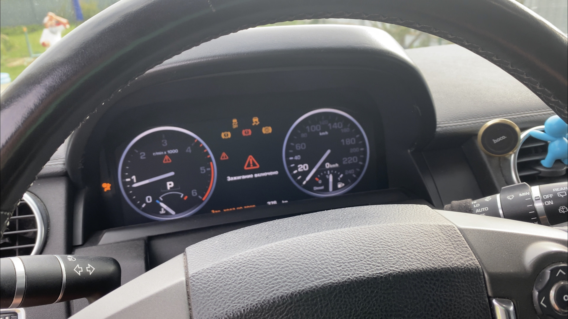

Всем привет! Вчера вдруг вылезла ошибка по подушке.
Под сиденьем идёт коса и в ней есть провод на подушку. Так вот эта коса, промотана изолентой с широким шагом (впрочем, как и вся проводка в ЛР). Под сиденьем, из-за разницы температур (то поедем, то печка), изоляция превращается в дерьмо и перестаёт держать проводку в одном жгуте и от движения кресла, провода могут провисать. Под каркасом сиденья, есть кронштейны для системы кругового обзора и если машина не оборудованна данной системой, то провод из косы, может зацепиться за этот кронштейн и разорваться, как было в моем случае (сиденье отъехало назад и опустилось вниз, при возвращении положения кресла, провод зацепился за кронштейн и разорвался). К слову, края этого кронштейна — реально острые.
У кого нет системы кругового обзора, нужно проверить этот жгут, что бы не было такого вот сюрприза.

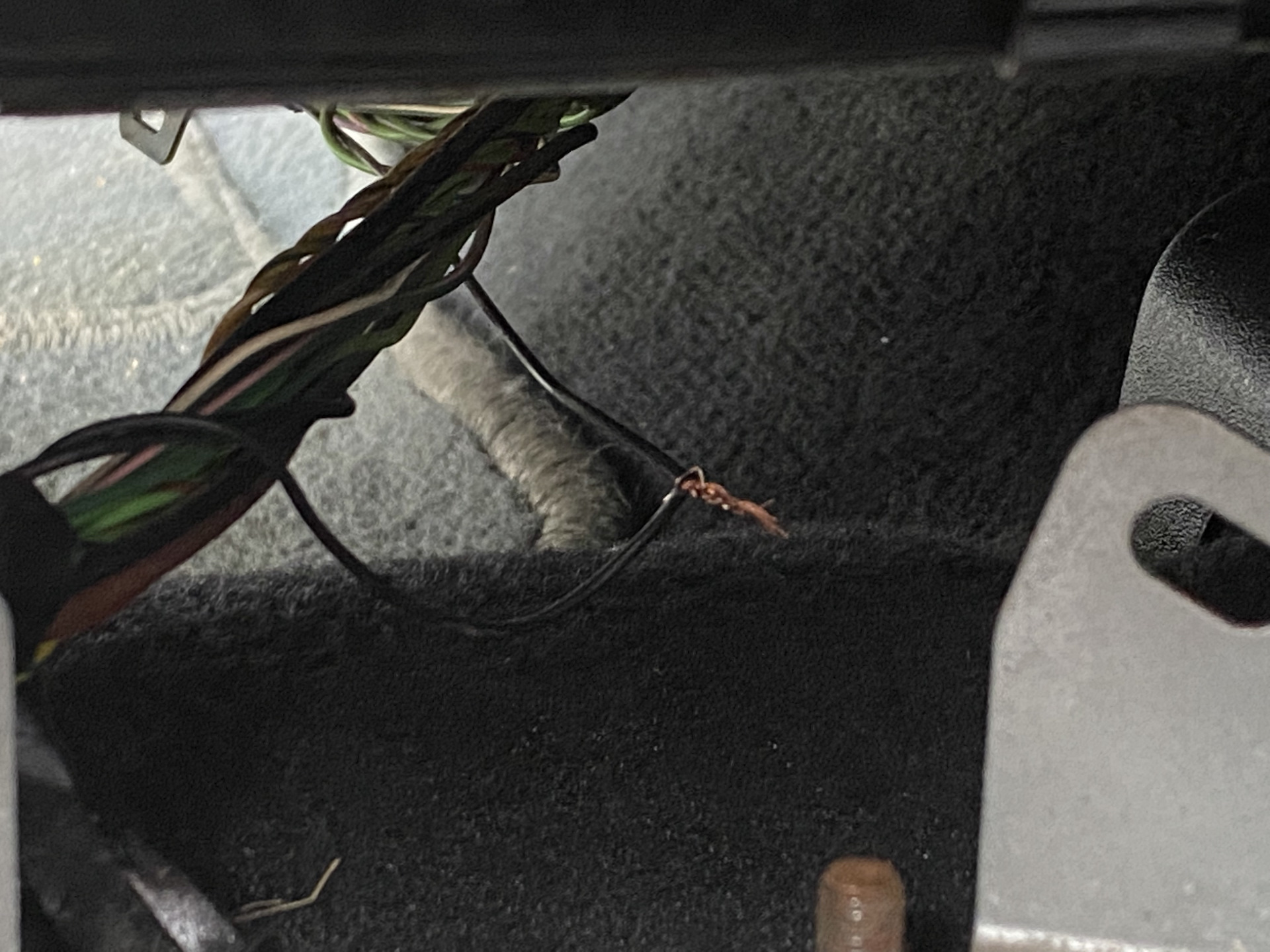

На фотографии провод чуть скрутил, что бы проверить достигнутый результат)
Позже, провод срастил, поставил термоусадку и подвязал его к основному жгуту изолентой, без провисов!

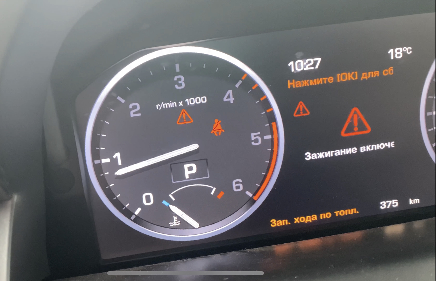

Честно говоря, не читал ошибки, ибо нечем( из симптомов: горела ошибка подушки, система не реагировала на непристегнутый ремень водителя (на ходу отстёгивался, не было ни зуммера, ни пиктограммы ремня на приборке), на аналогичные действия переднего пассажира, система реагировала
Ошибку какую довала на руле подушка?
