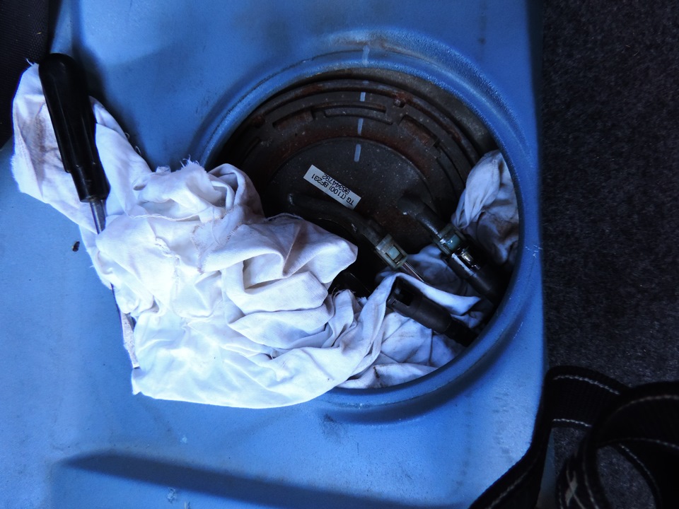

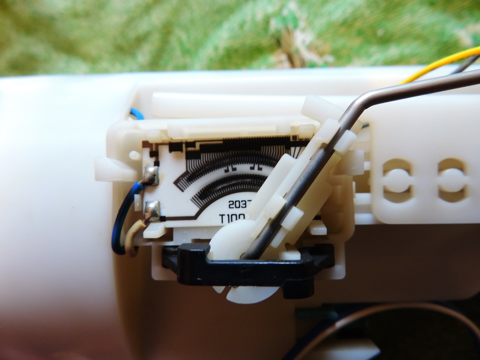

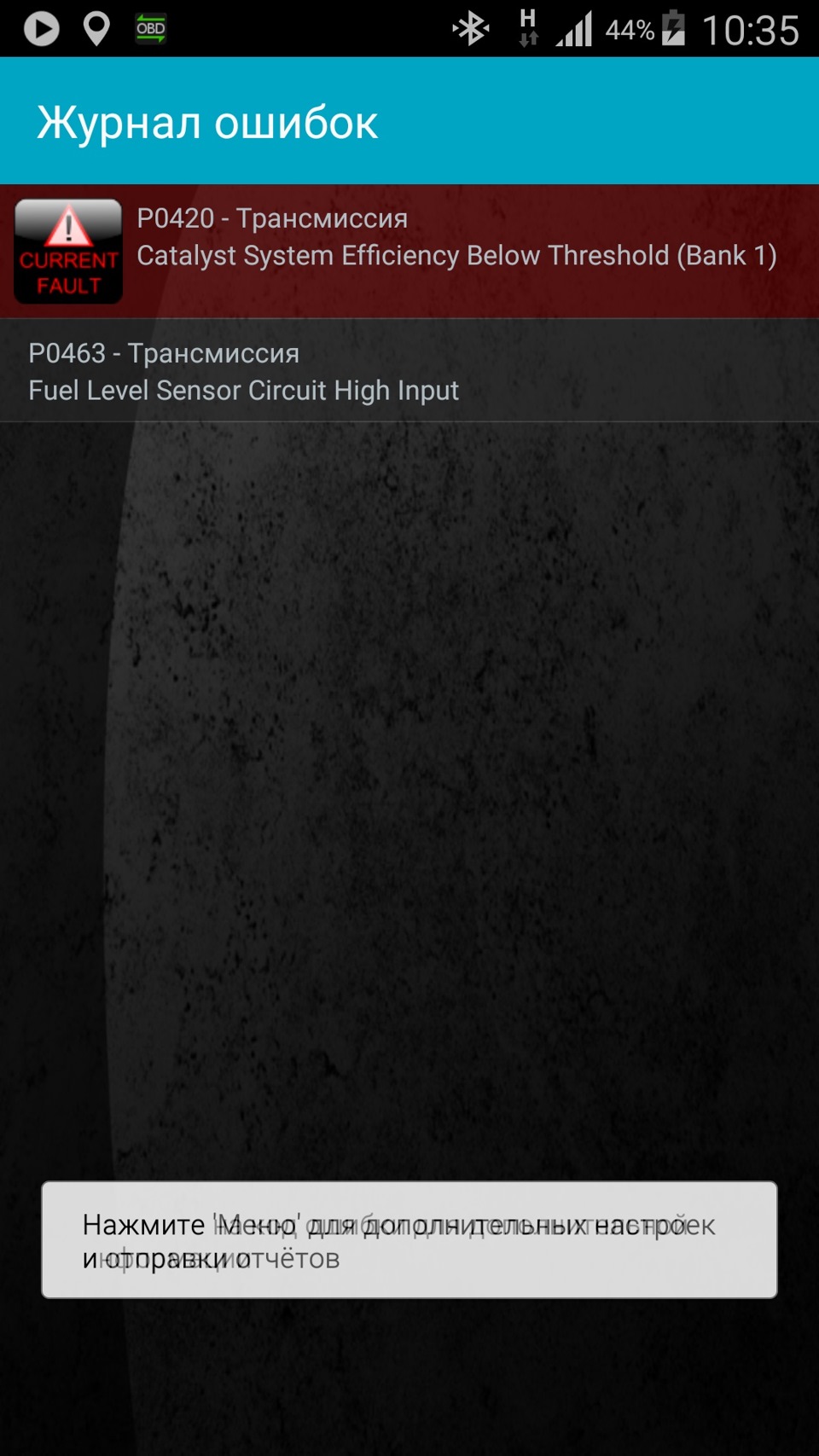

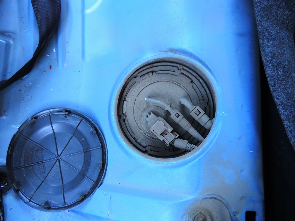

После покупки автомобиля я заметил, что при заполнении полного бака стрелка на приборке иногда показывала пустой бак. Но это было редко, а в основном стрелка очень долго стояла посередине. Потом я уехал, а машина всю зиму простояла на улице (но прогрев был постоянный). Вернувшись, я сразу поехал на заправку и чтобы вы думали, залив полный бак стрелка как в сбесилась начала показывать то 0, то половину. При проверке Torque выскочила ошибка р0463.
Почитав форумы решил поменять датчик уровня топлива (ДУТ)

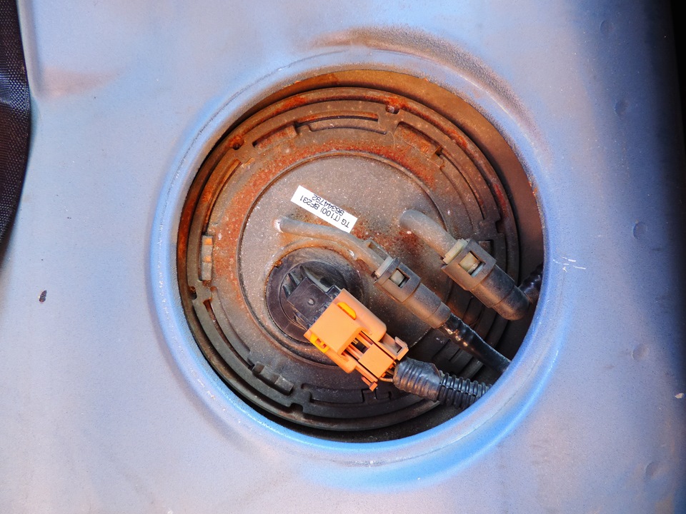

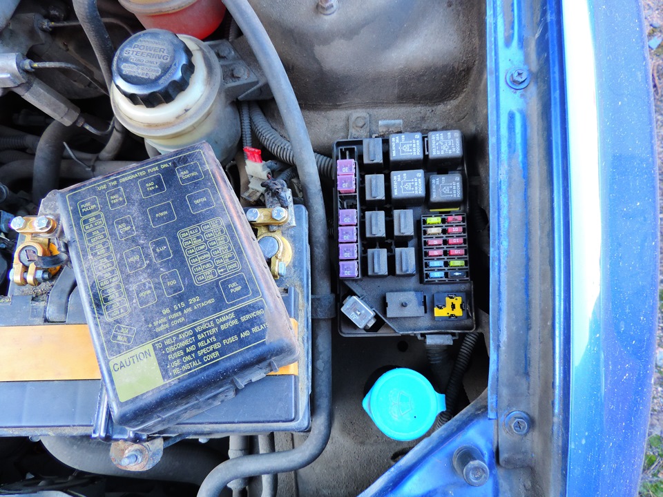

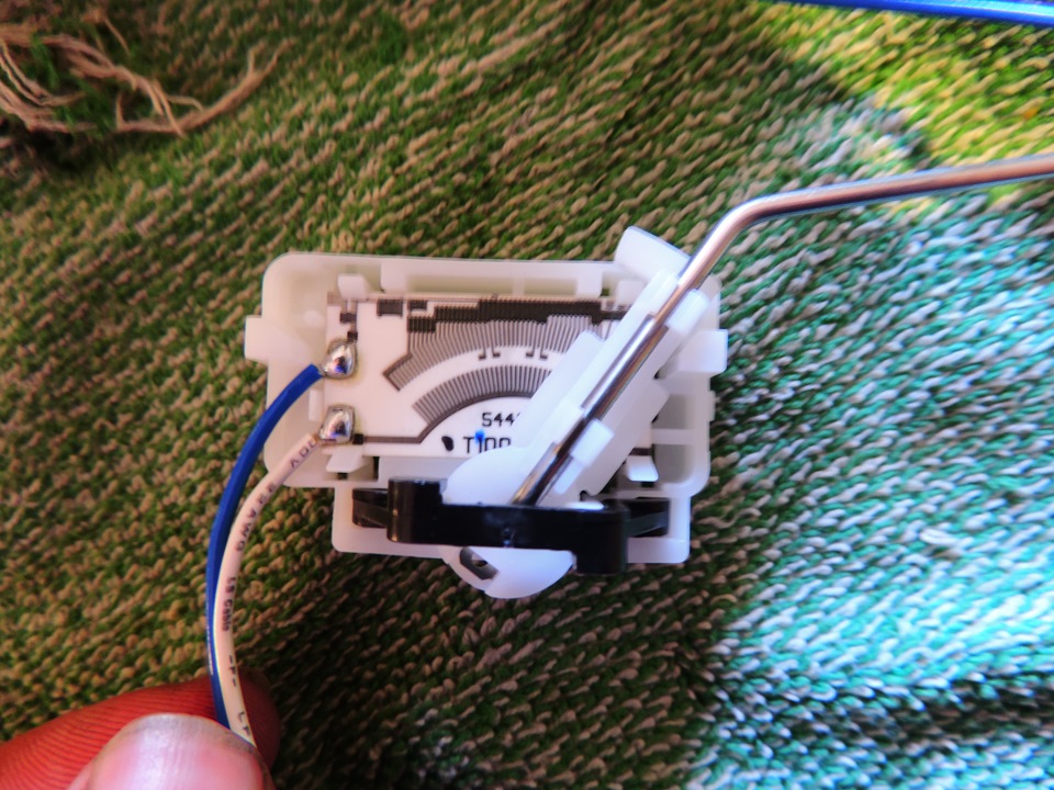

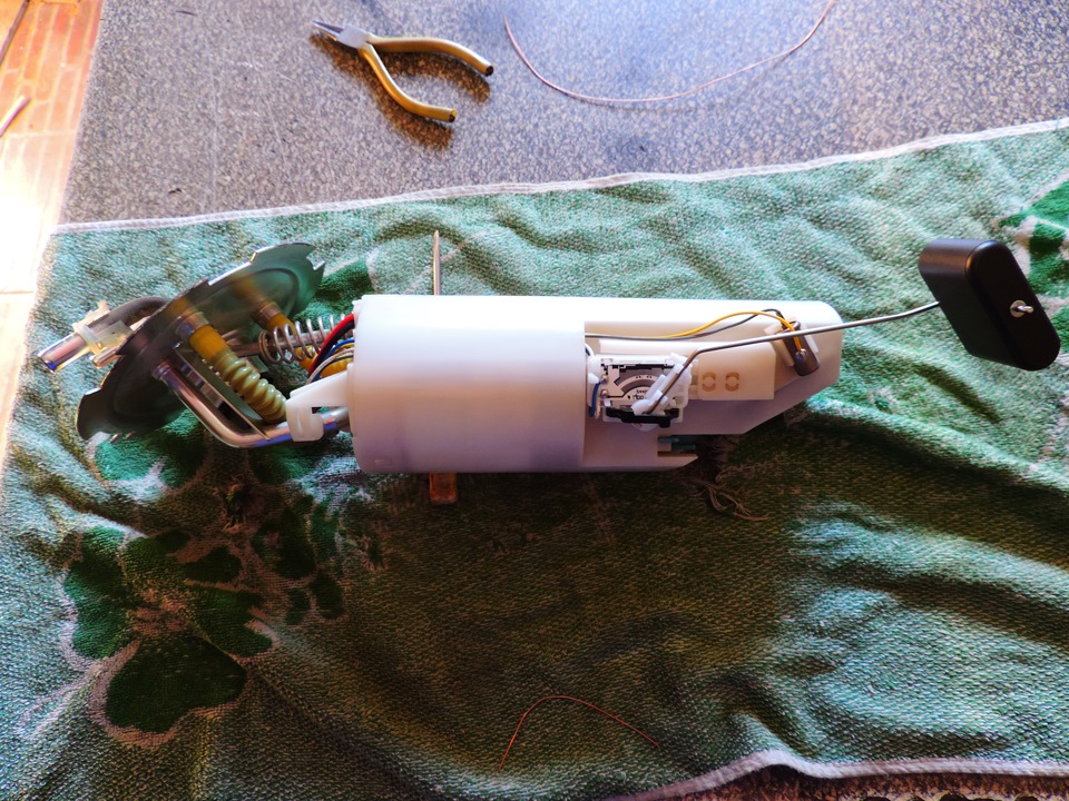

Приобрел новый ДУТ в кореане. Посмотрел вот это видео по его демонтажу

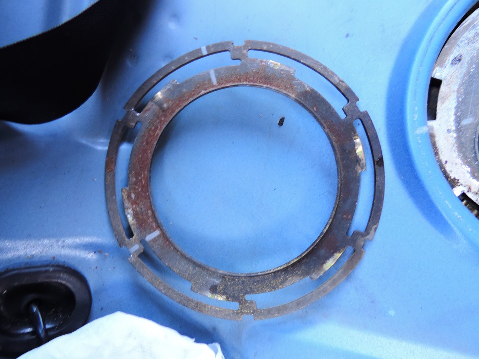

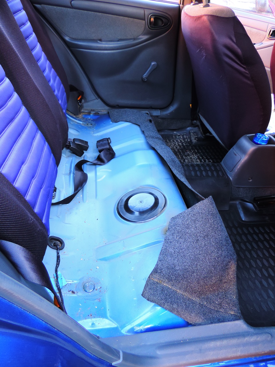

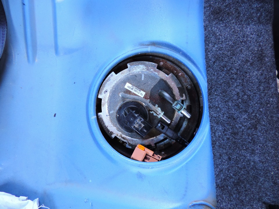

и приступил к замене.

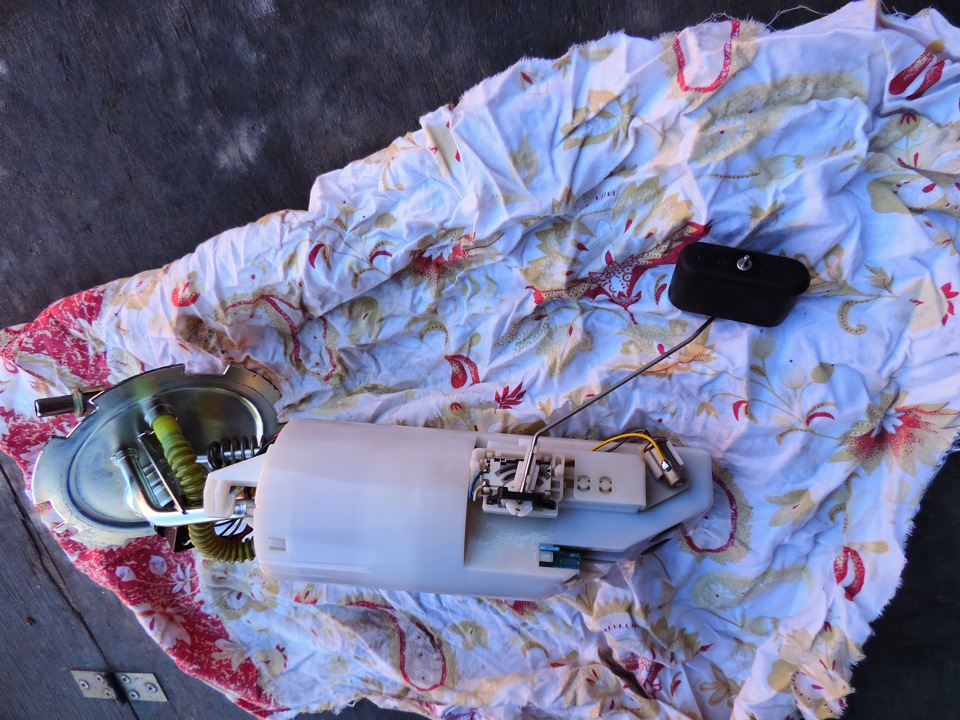

Запчасти на фото: 96515292
Собрал, запустил и о боги все работает))))
