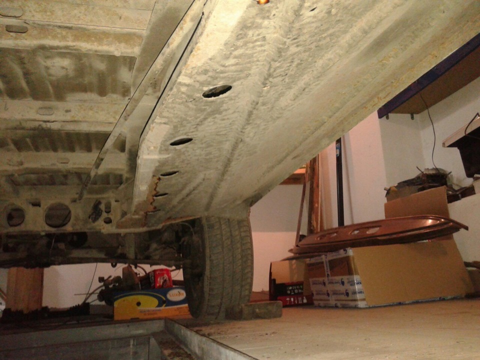

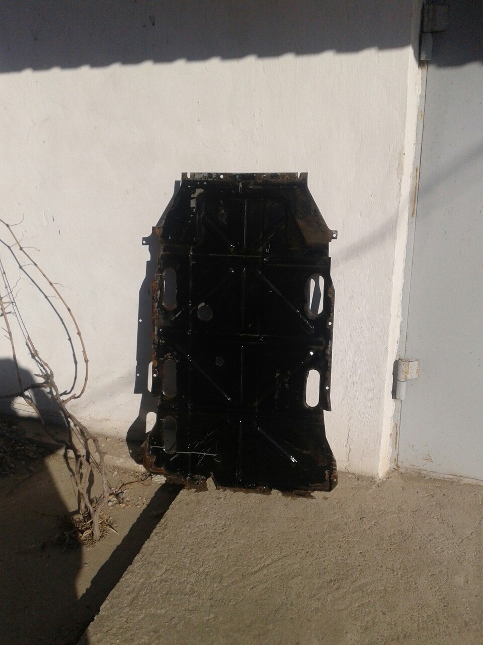

На десерт, из ворот гаражика появился штампованный лист металла. И это оказалось тем, что никак не надеялся увидеть уже никогда — родная защита днища! (крепится между лонжеронами и идет от передней до задней оси).
Итак, полный багажник ларгуса забит бриллиантами. Отправляемся к себе в логово на досмотр нового добра.

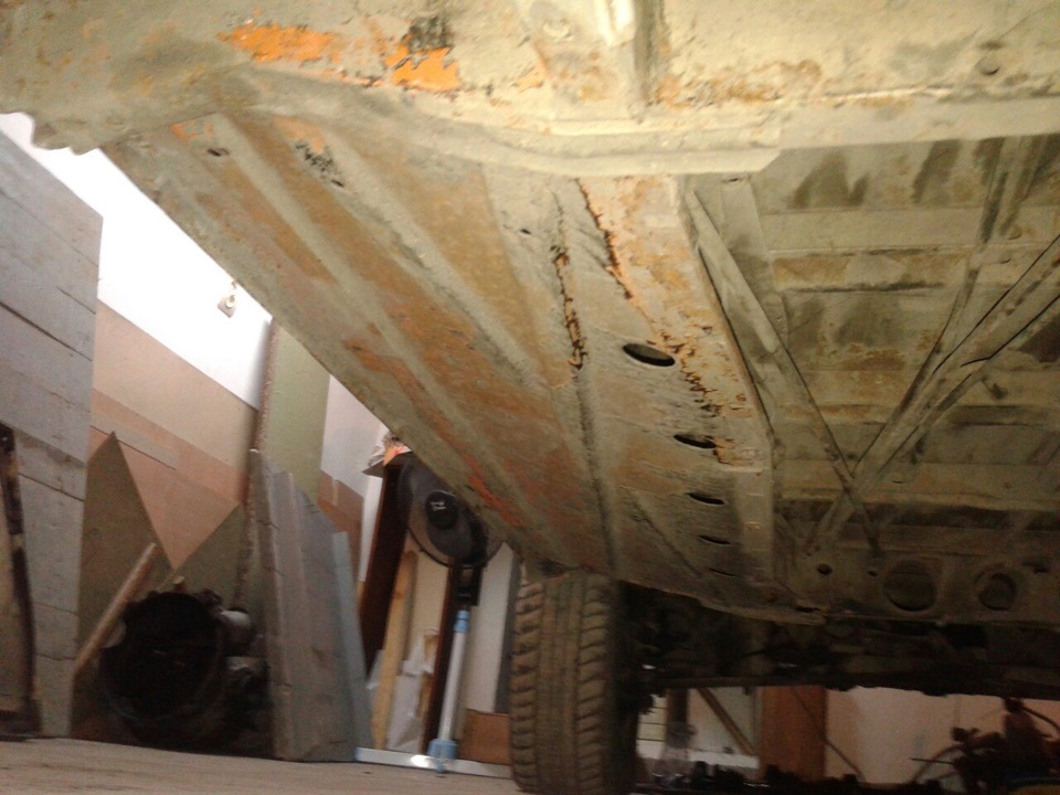

РОДНАЯ ЗАЩИТА.
Наружная часть — вся в мастике. Подрыкал стомеской — под мастикой ровная серая краска. Нихт ржавчины.
Внутренняя — вся в говне земле. Добавим немного керхера — становится благородной черной. Зер гут!
Теперь на днище собрался весь пазл из трех защит. Да! из ТРЕХ! Так сложилось, что версии бусов с двумя сдвижками (а может и еще какие) с завода укрепляли дополнительными листами снизу, дабы не потерять жесткость кузова. К сожалению, они не съемные, а приварены.
Таким вот образом, установив на место новую находку, мы получаем полноценное второе дно.

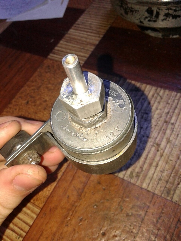

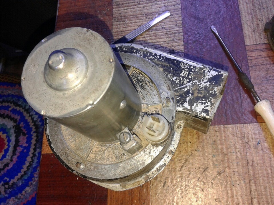

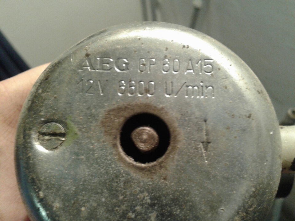

2 ветродуйки. Насколько хватило моих познаний в бусоведении, смею предположить, что дуйчик №1 — это часть отопителя, непосредственно работающая с камерой сгорания топлива (металлическая турбинка и характерная сажа на ней), движок достаточно известной бундес-конторы AEG. 4 контакта. Жизнеспособность — не установлена.

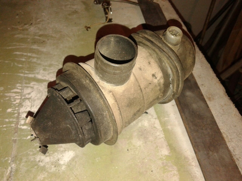

Дуйчик №2 — нечто, определенно относящееся к VW (остатки логотипа и номера 211 2…KVK)
Назначение мне абсолютно непонятно. Как вариант — доставка нагретого воздуха в салон.
Вобщем, если у Вас есть есть какая-то инфа по поводу этой ветренной парочки — милости прошу в комменты. А так же интересно узнать мнение знающих по поводу возможности или целесообразности поисков родного отопителя.

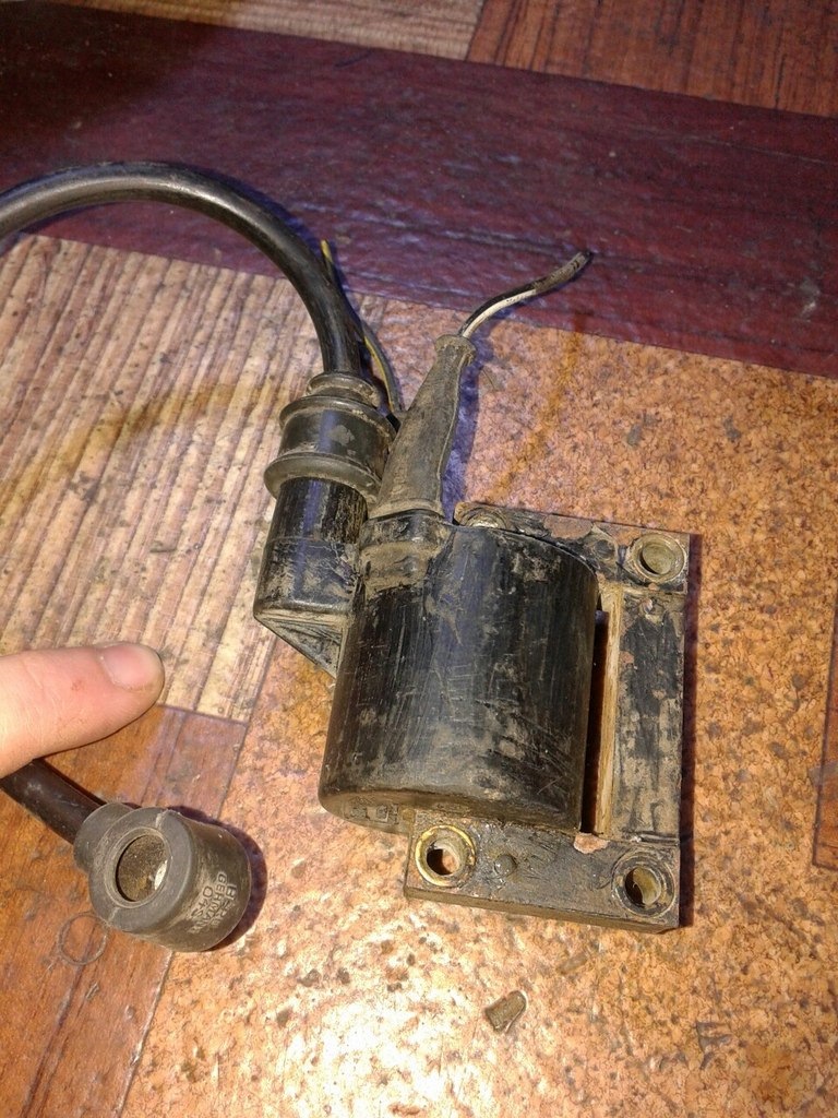

Так !По поводу дуйок ! оба мотора с одного комплекта . Мотор, что с сажей он имеет тройное значение ! Он же мотор, он же -прерыватель для роботы катушки зажигания (искрообразователь ) кулачек на прямую на валу +прерыватель . Он же прерыватель для работы бензонасоса кулачек через редуктор . Поэтому и 4-х контактная колодка .(один на корпусе, один на мотор, два выходные — бобина и БН .
Вторая ветродуйка ! Стоит под брюшком на задней поперечной траверсе, ближе к правой сдвижной двери . Служит для надува воздуха из салона (заборник под задним диваном ), через автономную печку и тройник-разпределитель в салон .
Если есть еще вопросы -задавай !
сколько информации! я так полагаю, насос и катушка тоже из этого набора? (фото добавил в конец записи)
есть ли фото отопителя в сборе? и хоть какие-нибудь электросхемы? какие еще части мне нужно искать?
Извини, не увидел ответ . Да бобина и бензонасос — родные !
Моторчик типа того, что на втором фото, на моём Т3 гонит горячий воздух от автономки под задний диван, там и прикручен. От автономки до него идёт гофрорукав.

Сам котел, плоский ! в нем стоит кварцевый переключатель с микриком +сверху датчик перегрева . .В котел устанавливается, с помощью хомута мотор, что в саже. .

Чтоб разобраться с фишкой на АЕG, открути винтик на крышке и сними ее .(см фото)
