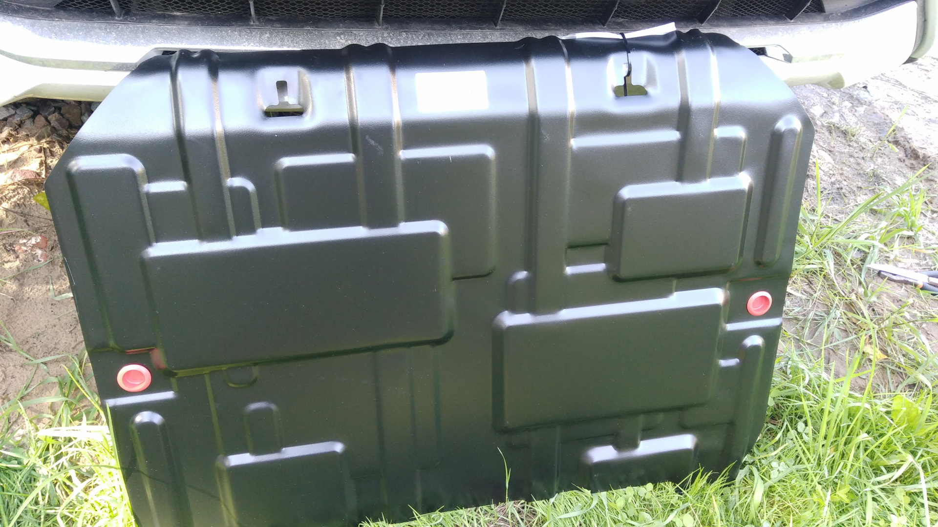

После не очень удачного штурма бордюра (шаркнул передним пыльником прилично) решил поставить защиту. Выбор пал на Автоброню арт. 111094171. Заказал в автодоке за 2700 руб.
По установке проблем не возникло, в комплекте есть 2 болта м6, 2 болта м8, 2 закладные под м8 и шайбы.

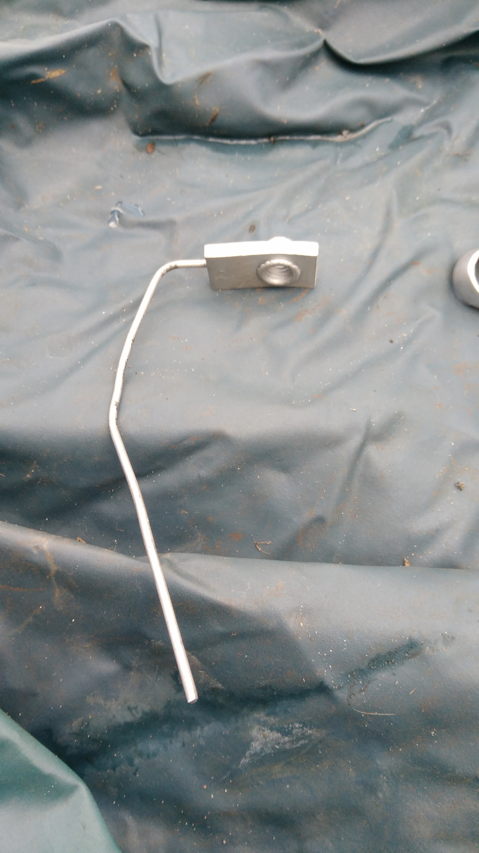

Я ставил поверх штатного пыльника, откручиваем 2 самых дальних от бампера болта м6 пыльника головкой на 10, вынимаем 2 клипсы пыльника около бампера. (На их место будут вставлены закладные и закручены болты м8 головкой на 13)

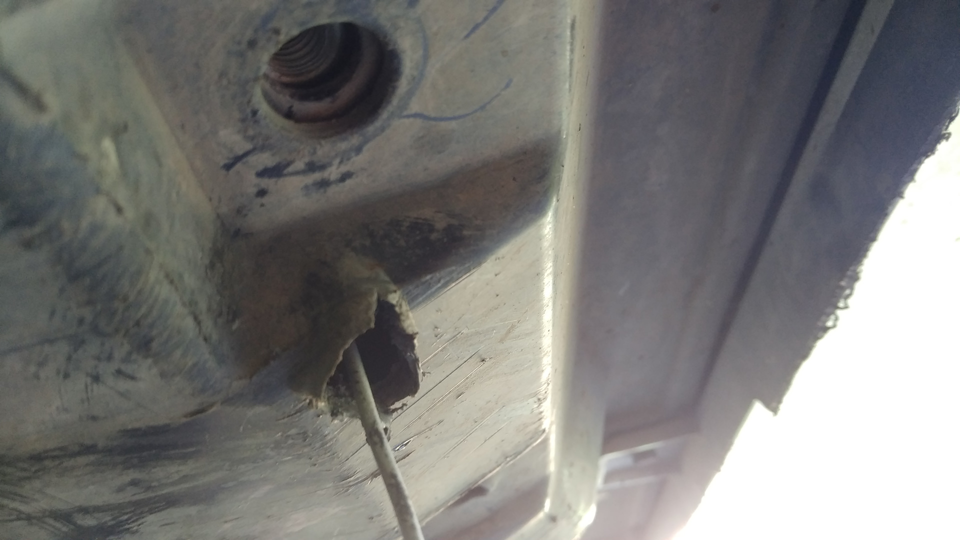

Для того, чтобы засунуть закладную в трубу около бампера, нужно было снять всю "пыльник-губу", которая у бампера, а это целая куча клипс. Не стал заморачиваться, взял просто продырявил эту пластиковую губу в местах дырок в трубе и через эти отверстия вставил закладные.
Закручиваем в закладные болты м8 головкой на 13 не до конца, вставляем щащиту сначала спереди, прижимаем и закручиваем сзади болтами м6 в штатные отверстия пыльника.
Задние отверстия в защите немного расточил напильником, т.к. поверх пыльника тяжело было натянуть металл, чтобы отаерстия полностью совпали со штатными, болты шли с перекосом, расточил мм 3, всё зашло как нужно. Я ставил без ямы и подъемника, прямо на земле, если бы была яма, возможно было бы удобнее и можно было бы натянуть защиту без расточки задних отверстий.

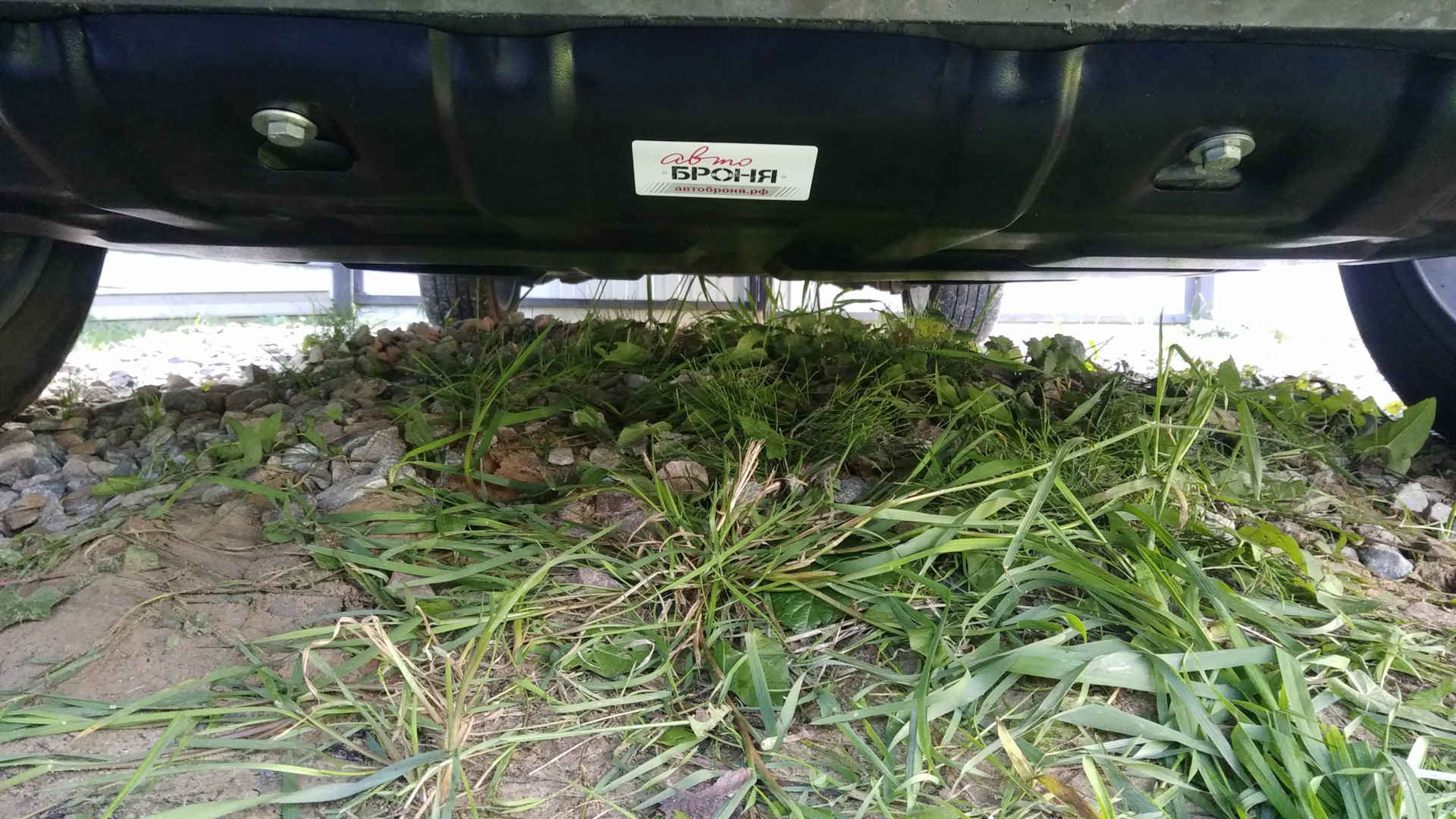

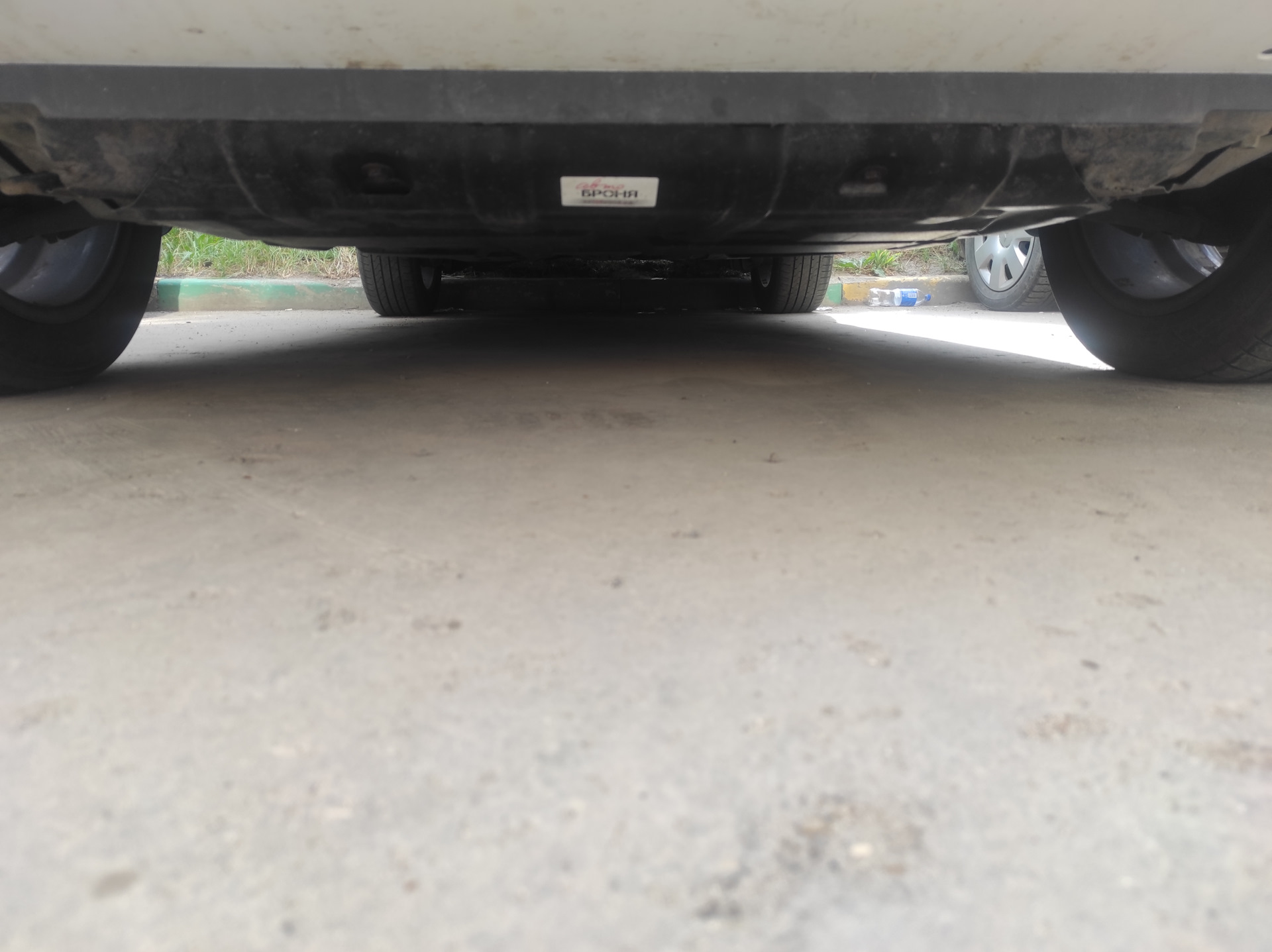

А она не много клиренс сьедает? можете фото на асфальте сделать, если не трудно?Моя очень много сьедает 15см клиренс всего (((
Ну нет, точно не 15, сфоткаю завтра.

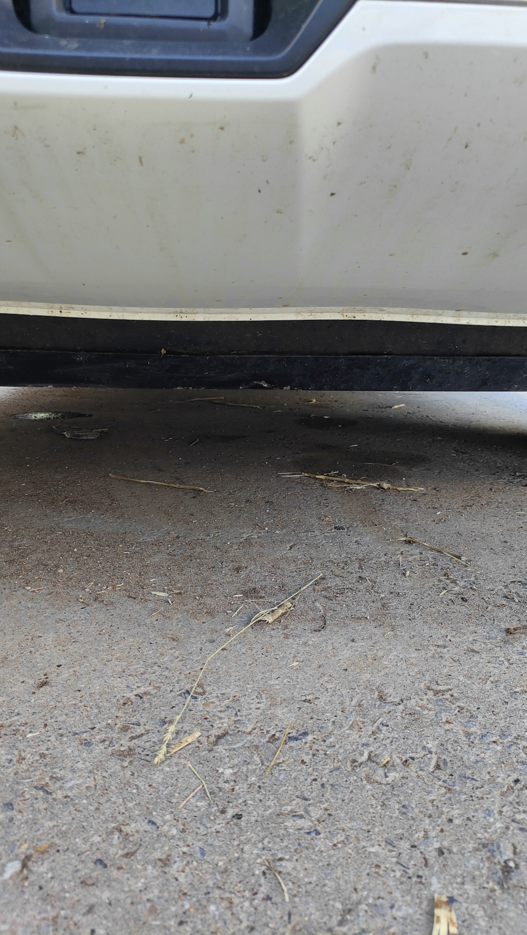

Ок спасибо, вот моя, задеваю везде, так как низкая, вот хочу поменять
У меня так
Ну моя где то на 3-4 см ниже(((
