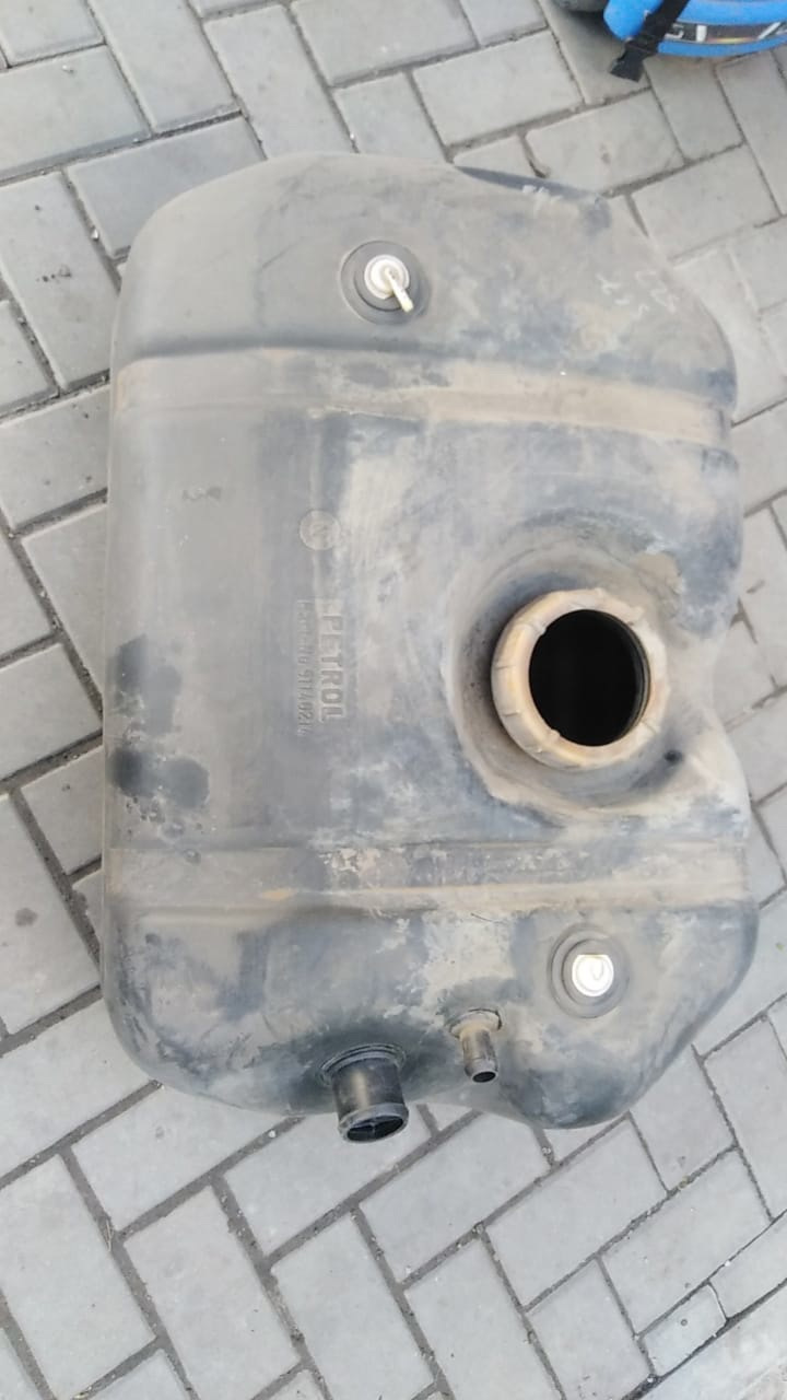

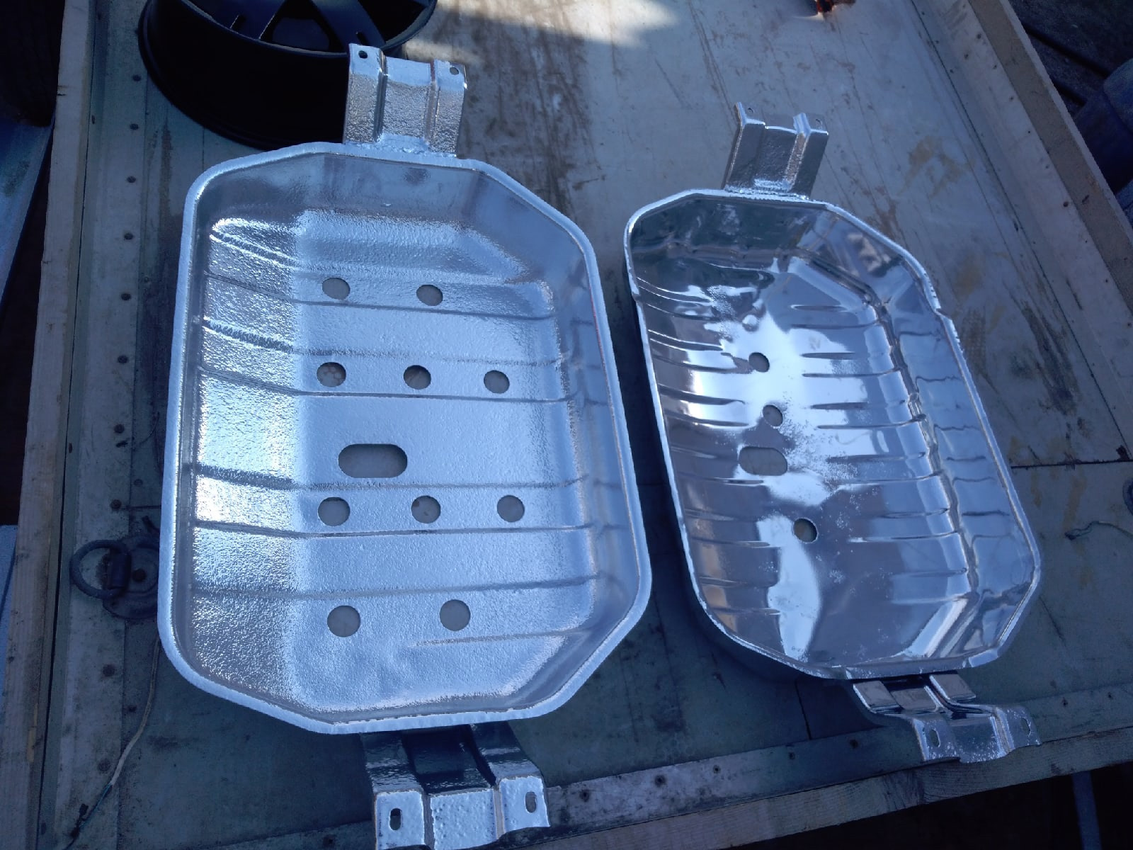

— Бак и его защита. Старый бак подтекал, а защита развалилась почти в труху. Новая защита не совсем подошла и пришлось немного колхозить, но получилось максимально надёжно.

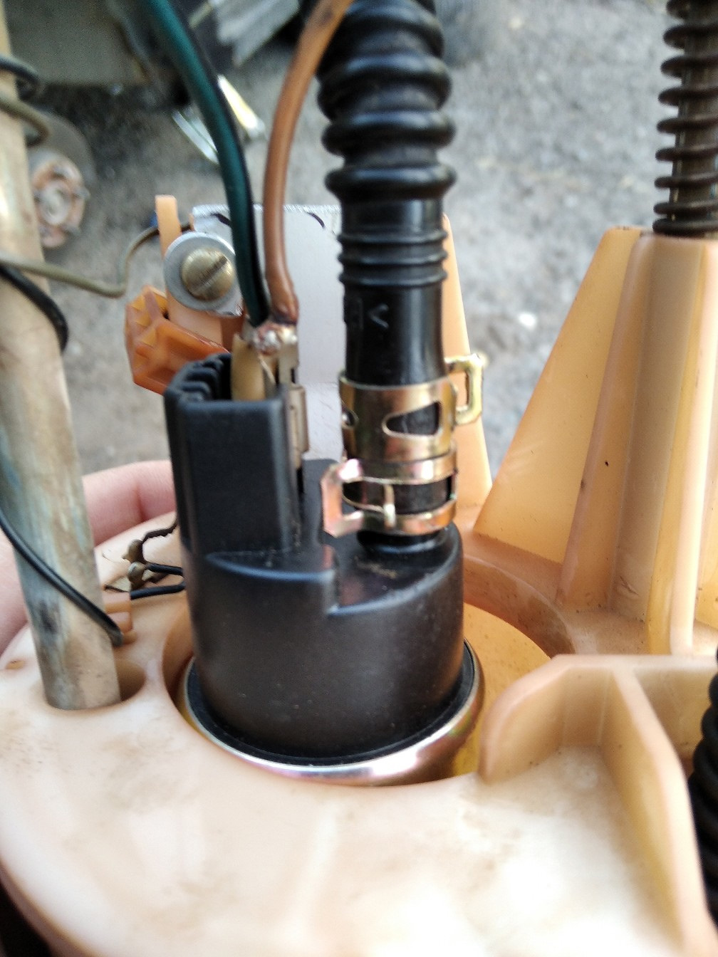

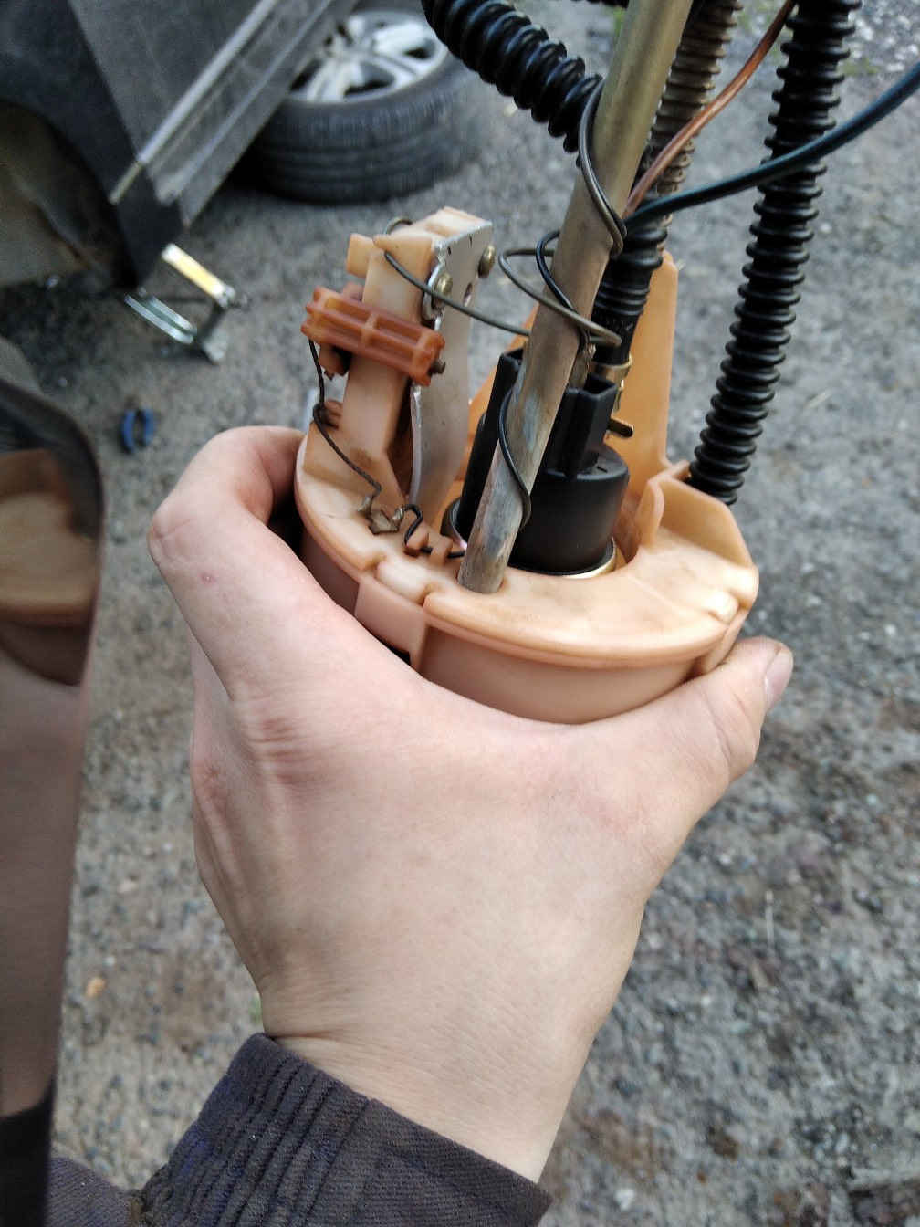

— Насос топливный. Когда то давно брал на Шниву, вот пригодился, работает отлично.

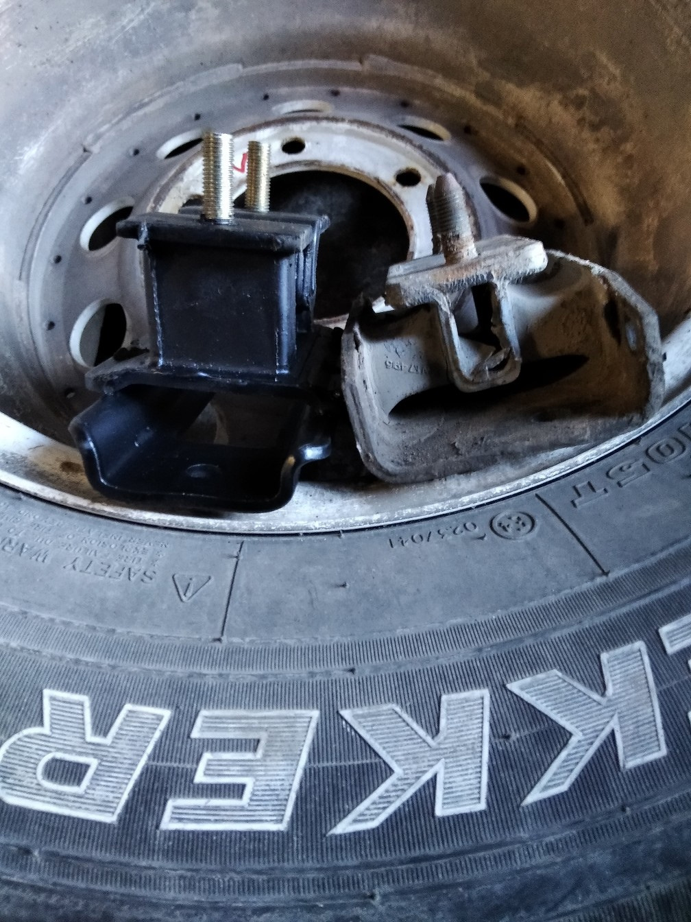

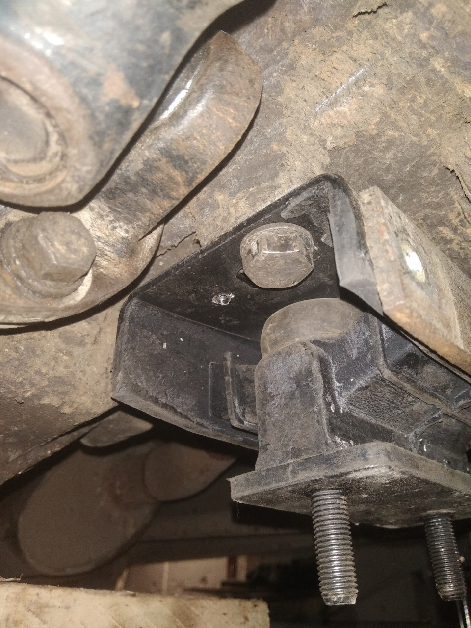

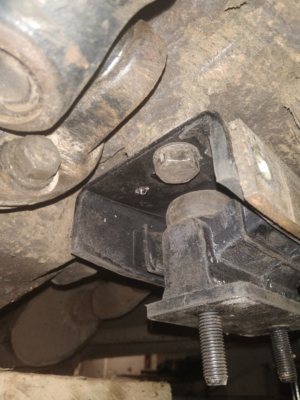

— Опора КПП. Тут возникли трудности. Заказная опора CMS005 CAR-DEX, оказалось уж слишком высокой и пришлось поставить ховеровскую 1706000K01 GREAT WALL/HAVAL, подложили бублики от амортов, может поможет от преждевременного проседания

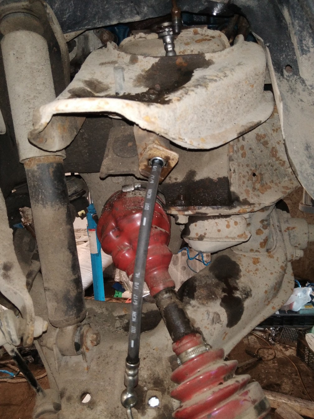

Далее ревизия тормозов и передней подвески, которая взорвала мозг кучей сальников и подшипников

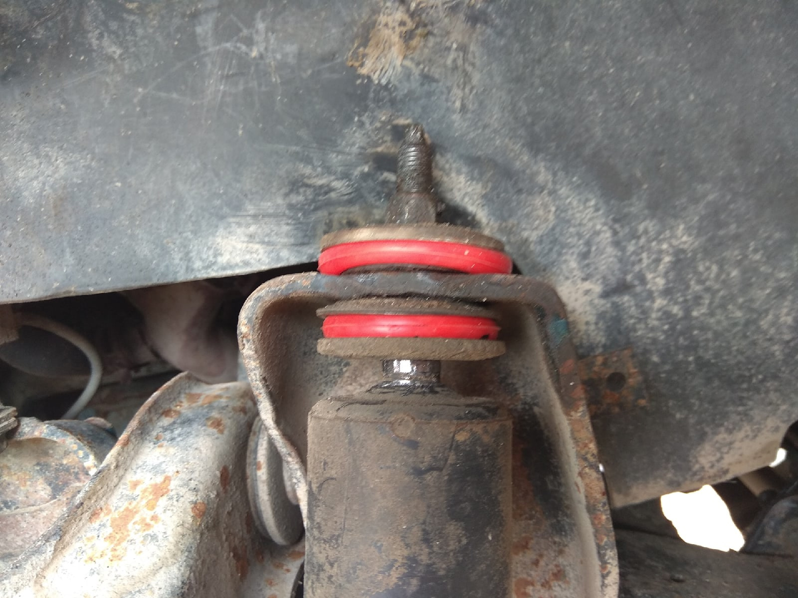

— Бублики амортов от Шнивы (CS20)
— Пыльники ШРУС от Шнивы очень туго налезли, в следующий раз закажу 03414 MARUICHI и 07425 MARUICHI

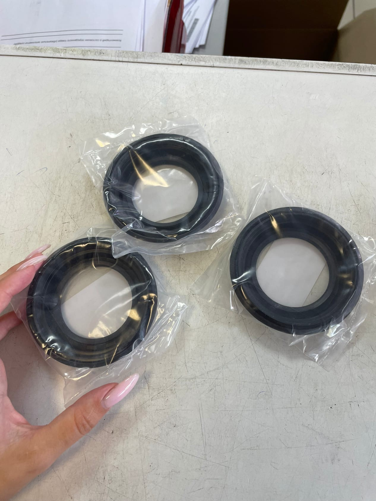

— Сальник ступицы 5281044100 HYUNDAI/KIA. Сальники кулака 3001130K01 GREAT WALL/HAVAL и игольчатый подшипник HK3016 KOYO. Изначально заказал у SeverParts, который торгует этим всем добром в комплекте с игольчатым подшипником и шайбой, но его отношение к работе откровенно не понравилось (сначала забыл отправить, потом сказать об этом, потом оказалось что не полный комплект), в общем плюнул и заказал сам по отдельности.
— С ступичными подшипниками откровенно запутался, благо делал мой товарищ который в этом шарит. 32008JR KOYO и HR32009XJA NSK. Какой из них наружный а какой внутренний уже и не помню…

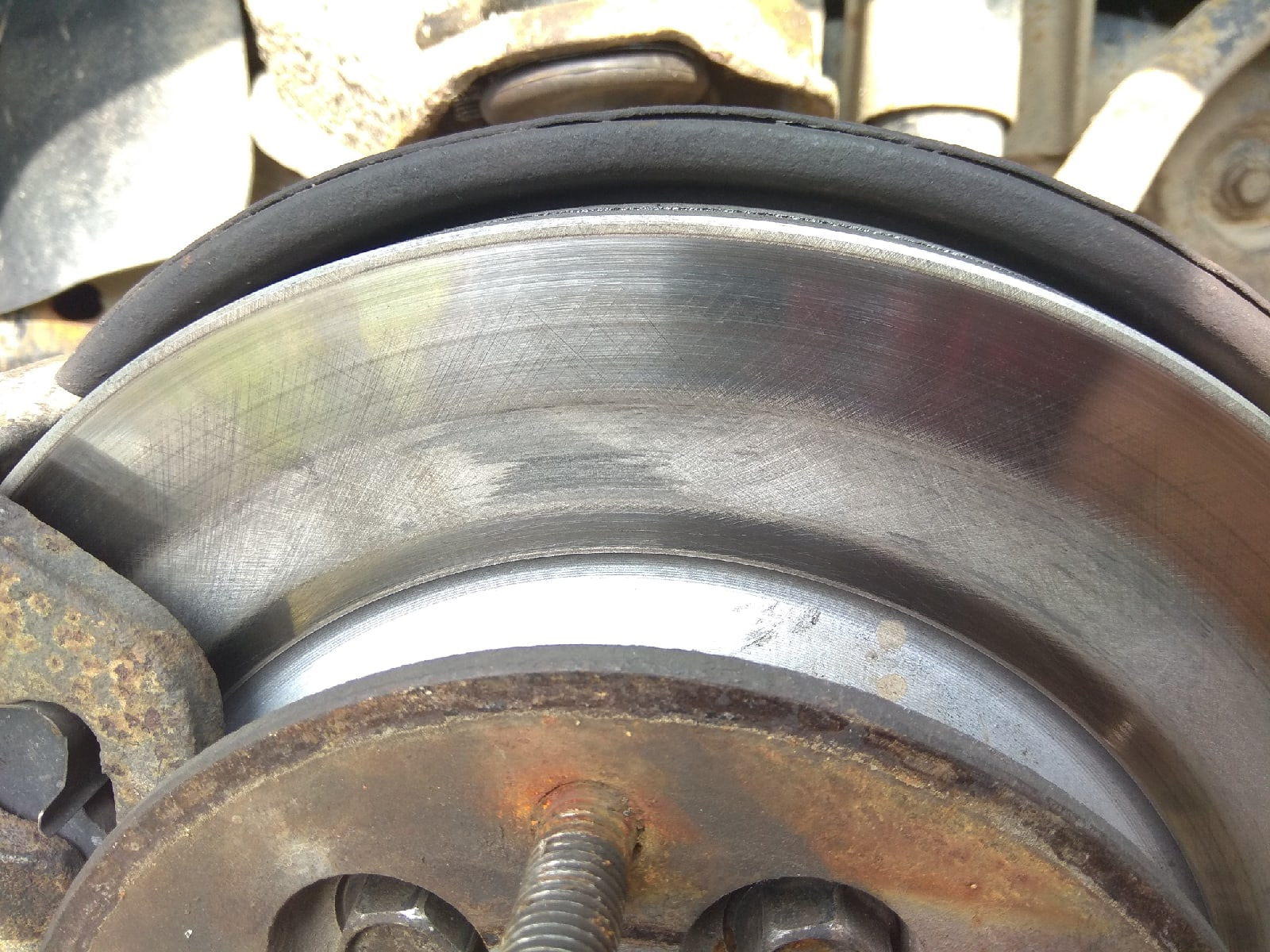

— Диск тормозной DI004C JAPANPARTS подошёл, а вот J3309009 NIPPARTS оказался меньшего диаметра. Видимо он на авто до 95года. У меня 95го, но пружинная подвеска, хотя салон ещё олдовый. В общем возникает путаница иногда. Так же не подошли тормозные колодки 0986460960 BOSCH
— Шланг тормозной 853639 NK и скоба шланга 19520 FEBI
— Опора шаровая 01070221 GMB

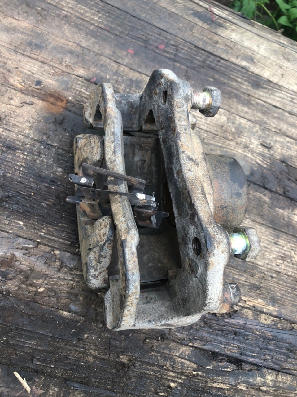

— Пришлось полностью заменить один суппорт со скобой
Но всё равно видно неравномерная работа судя по износу диска, хотя при торможении никуда не тянет.

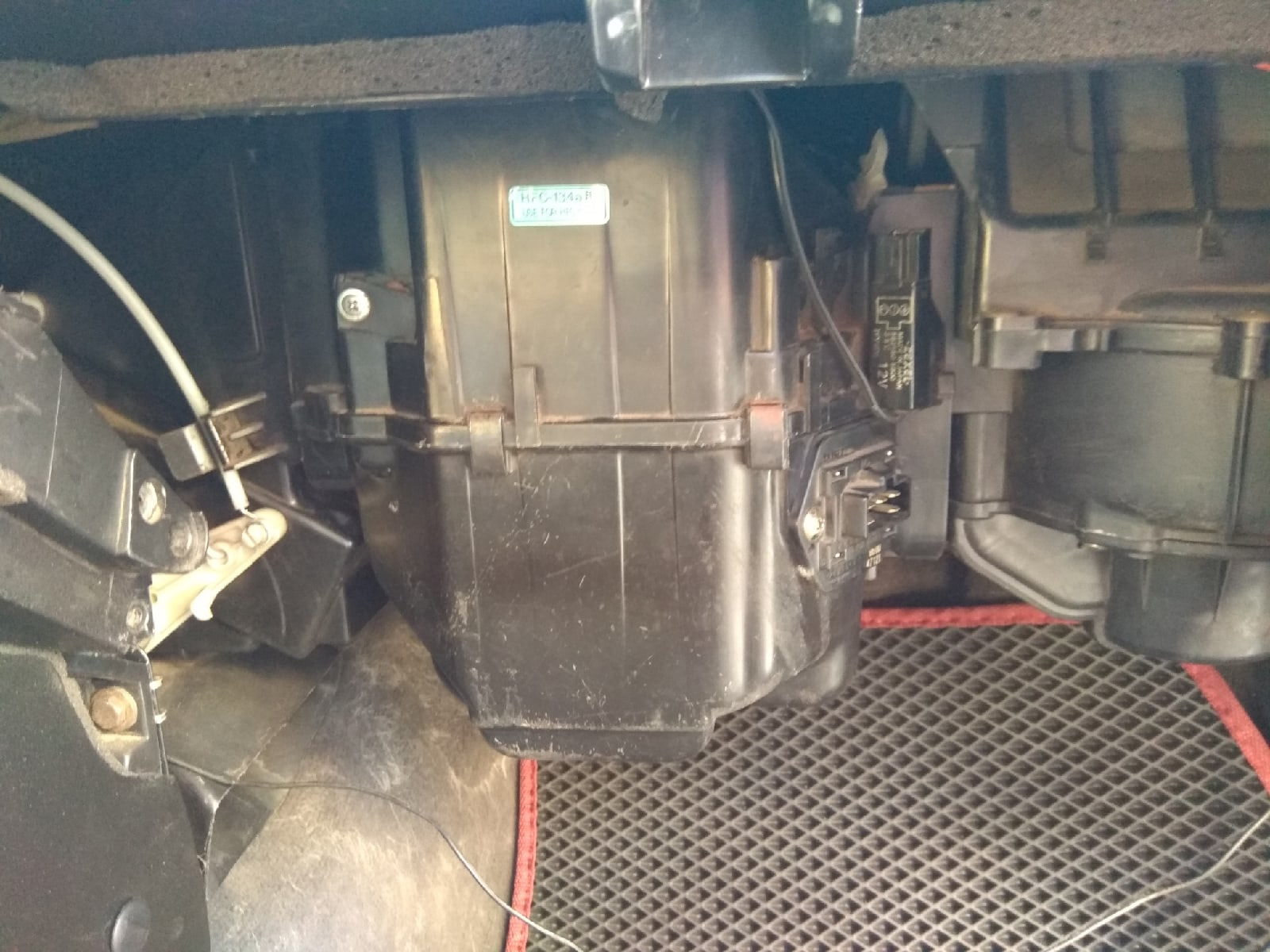

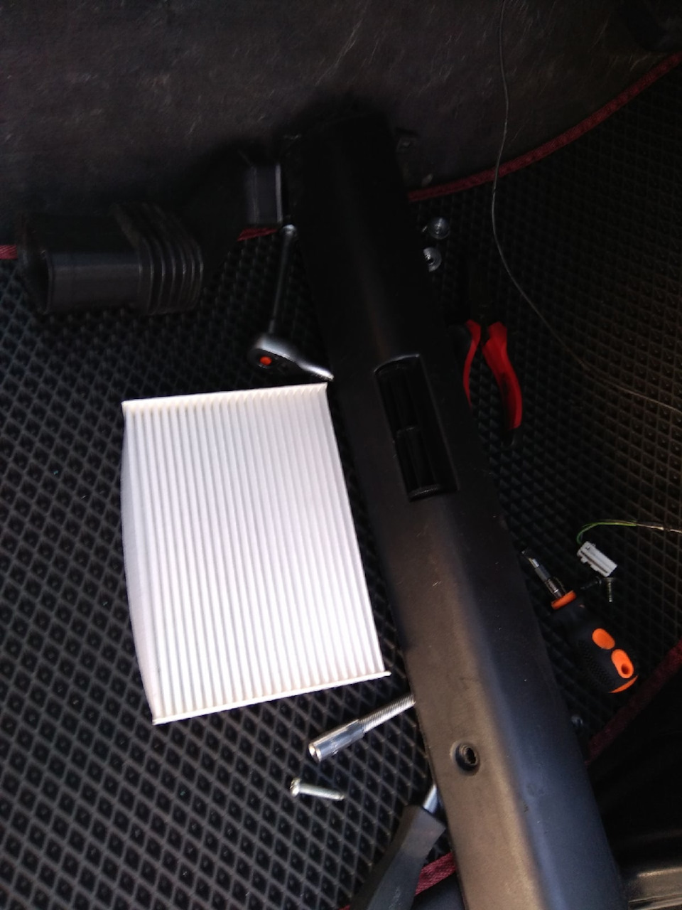

Так же внедрил салонный фильтр, разрезав его ровно на 2 половинки K1245 FILTRON. На авто с кондиционером сделать это сложнее, благо самого кондёра там уже нет, только корпус.

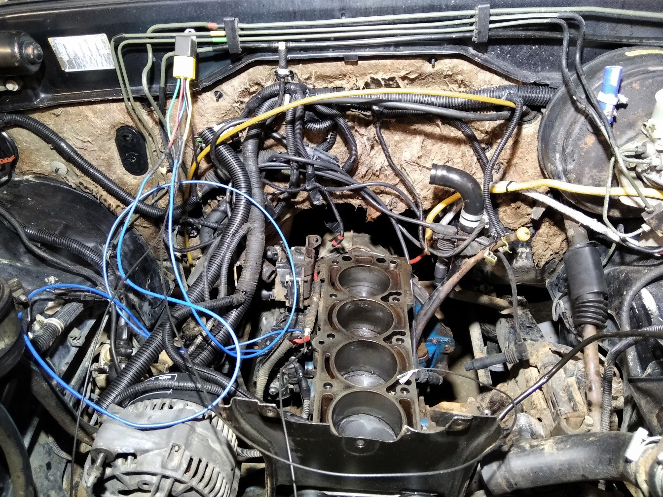

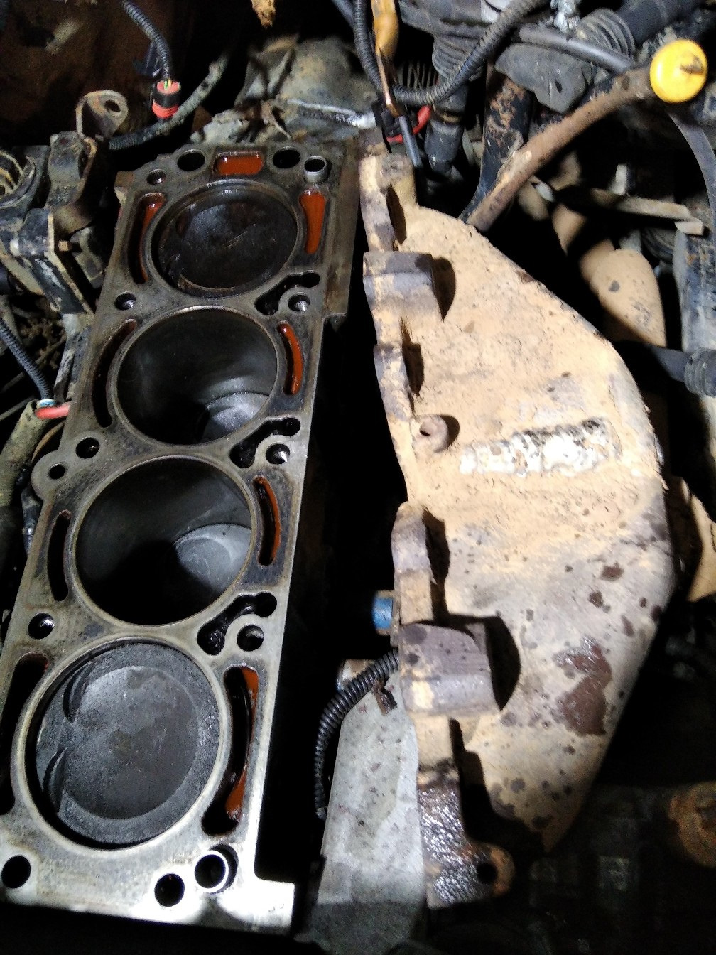

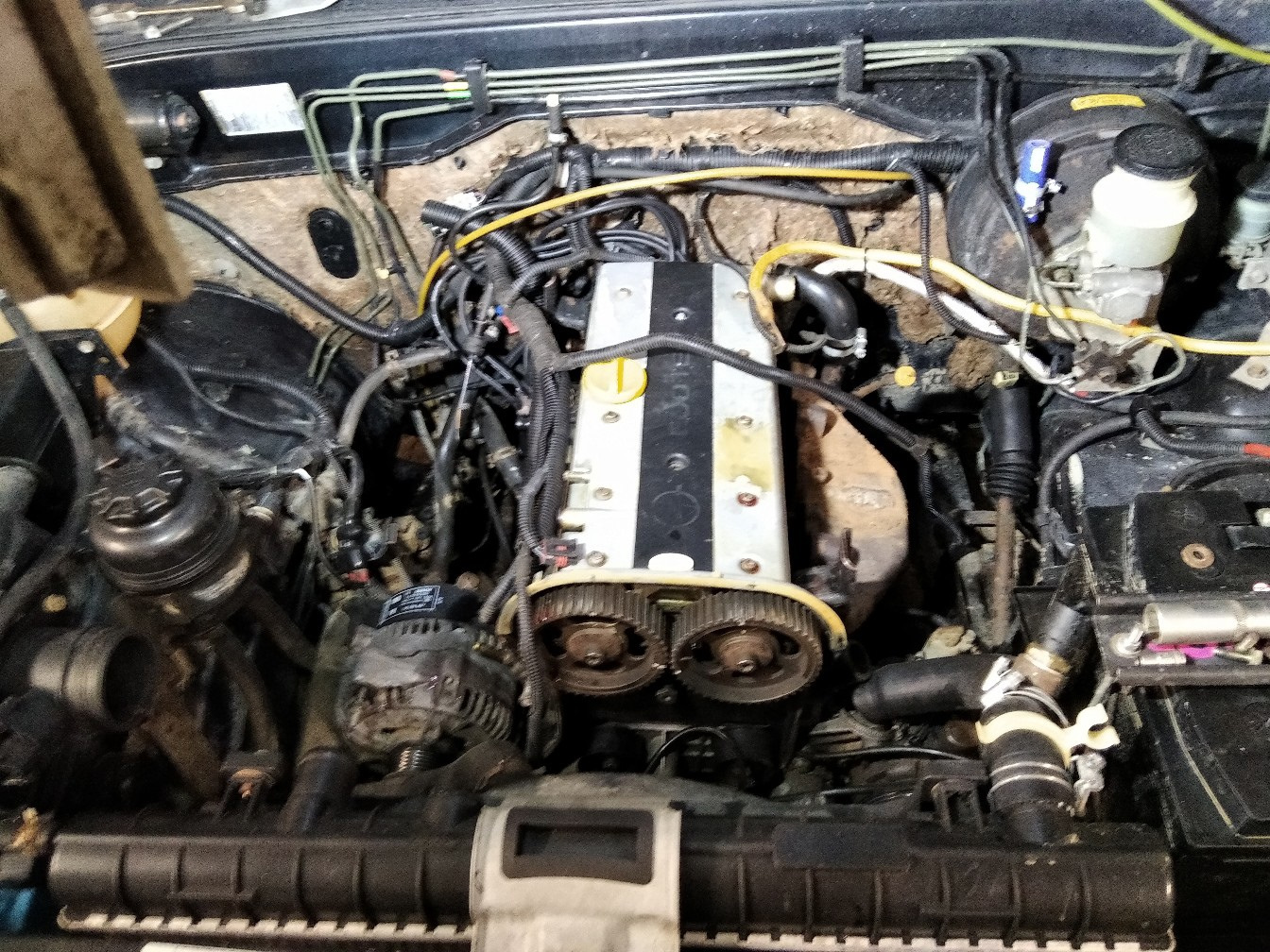

На данный момент идёт вмешательство в ДВС, но капиталки не будет, а значит масложор жил жив и будет жать дальше…

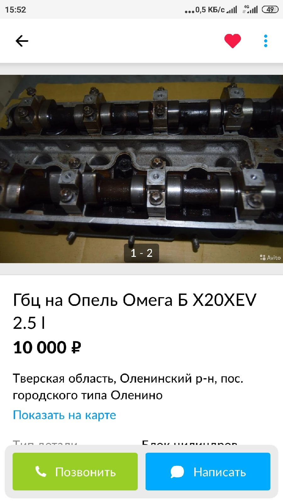

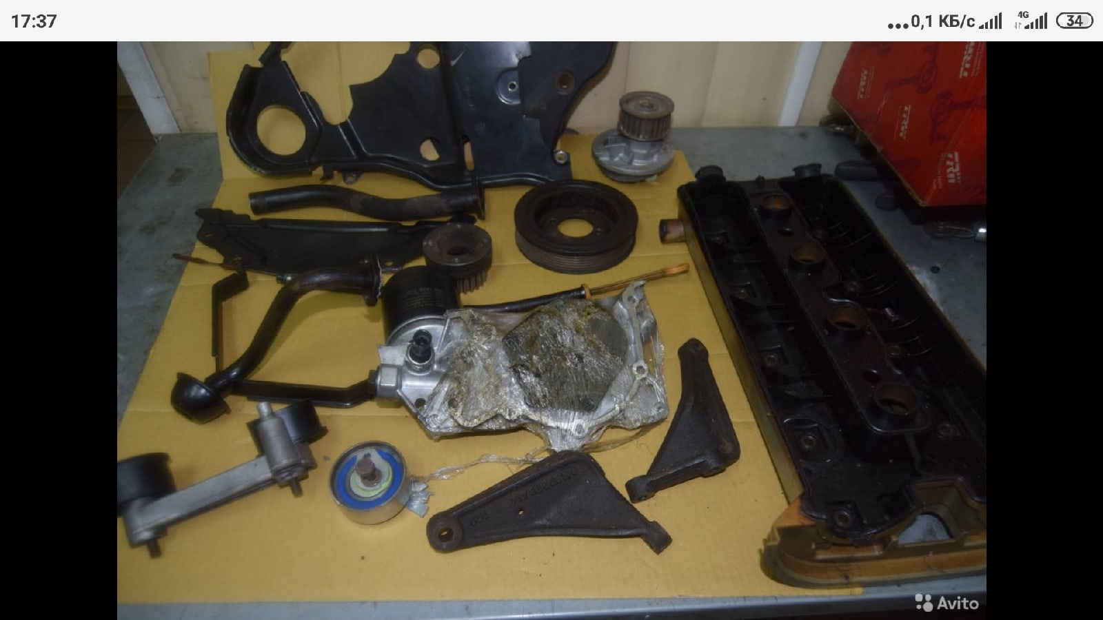

Будет заменена ГБЦ (взял от x20xev), комплект ГРМ SK1166 OPTIMAL, маслосъемные колпачки 123443801 VICTOR REINZ, гидрики 420011810 ina, опоры ДВС 1001110D01 GREAT WALL/HAVAL, стартер (наконец то!)+реле, болты 143210401 REINZ, прокладка ГБЦ 613300510 VICTOR REINZ.
Взял выпускной коллектор в Stinger Shop от C20CEL, кто то ставил такой? надеюсь подойдет!

Стартер меняется за час.без снятия впуска…
Просветите как? с разворотом его на своём месте? Всё облазили, но понимания не пришло как это сделать…
Откручиваешь его.откручиваешь клемы.отводишь назад и в низ.
Привет, какая разница между головками Х22ХЕ и Х20ХЕ? И насосы масляные у них одинаковые или нет?
На сколько я понимаю, разница х22хе и х20хев, только в ходе поршня/объеме цилиндра. ГБЦ и маслонасосы идентичны.
С маслонасосом не факт, на хе круглое отверстие всаса, xev бывает овальное
Да, есть такой момент, тут круглое (просил фото у продавца). Хотя конечно будет видно при установке
