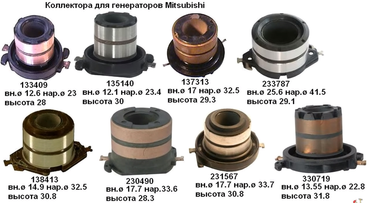

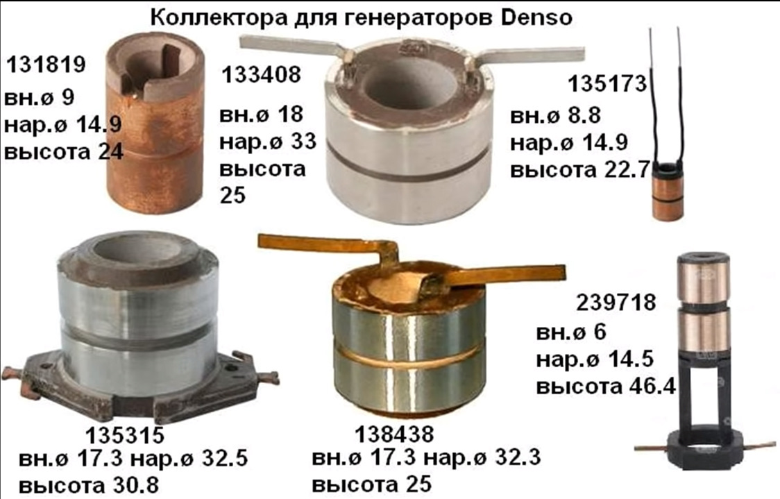

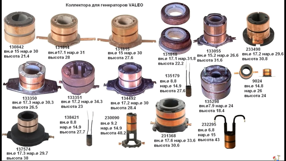

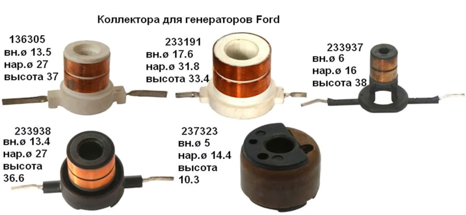

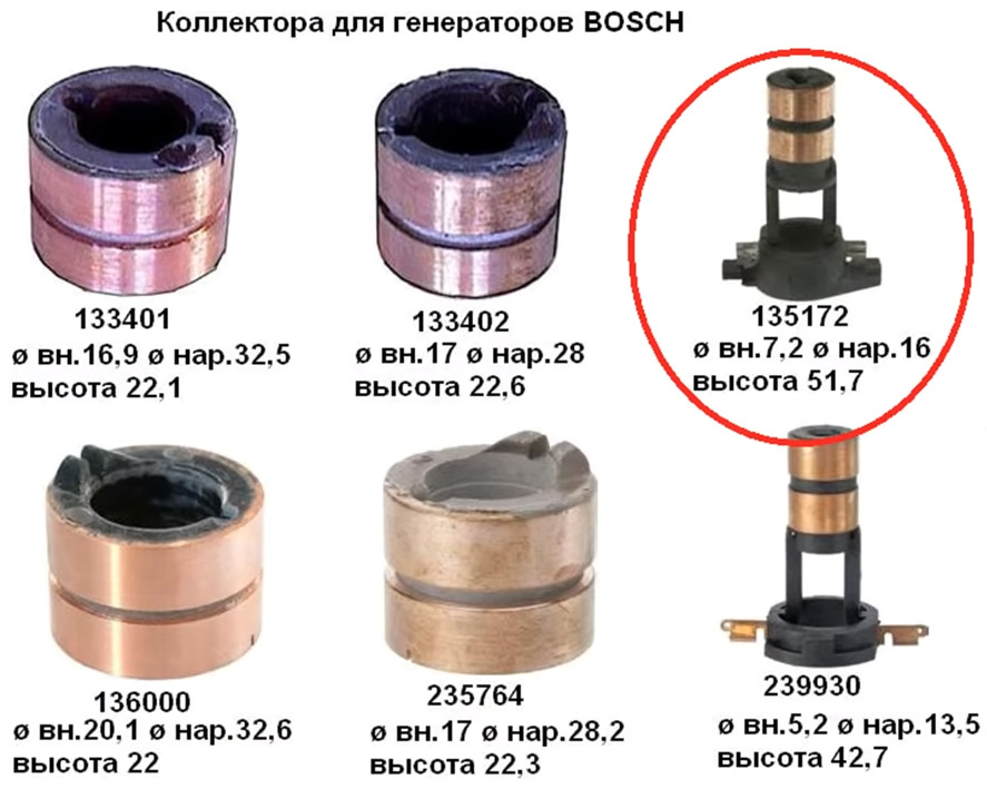

Спрашивали? Вот выкладываю отдельным постом каталожные номера токосъемных колец для разных генераторов, Valeo, Bosch, Denso, Ford, Mitsubishi.
Запчасти на фото: 135140
На этом все, вот такой постик короткий но нужный некоторым :-)

Огромное спасибо, полезу дальше на Bosch 0120469010 выбирать кольца 133402 или 235764. Если у вас каталог есть на бош, может скинете номер колец.
Подскажи а на хонда аккорд 7 2006 года выпуска с генератором денсо кольцо нужно под номером 135173?
А вот и не знаю :-) Не работал с таким.
239718 судя по внешнему виду то что стоит внутри генератора
