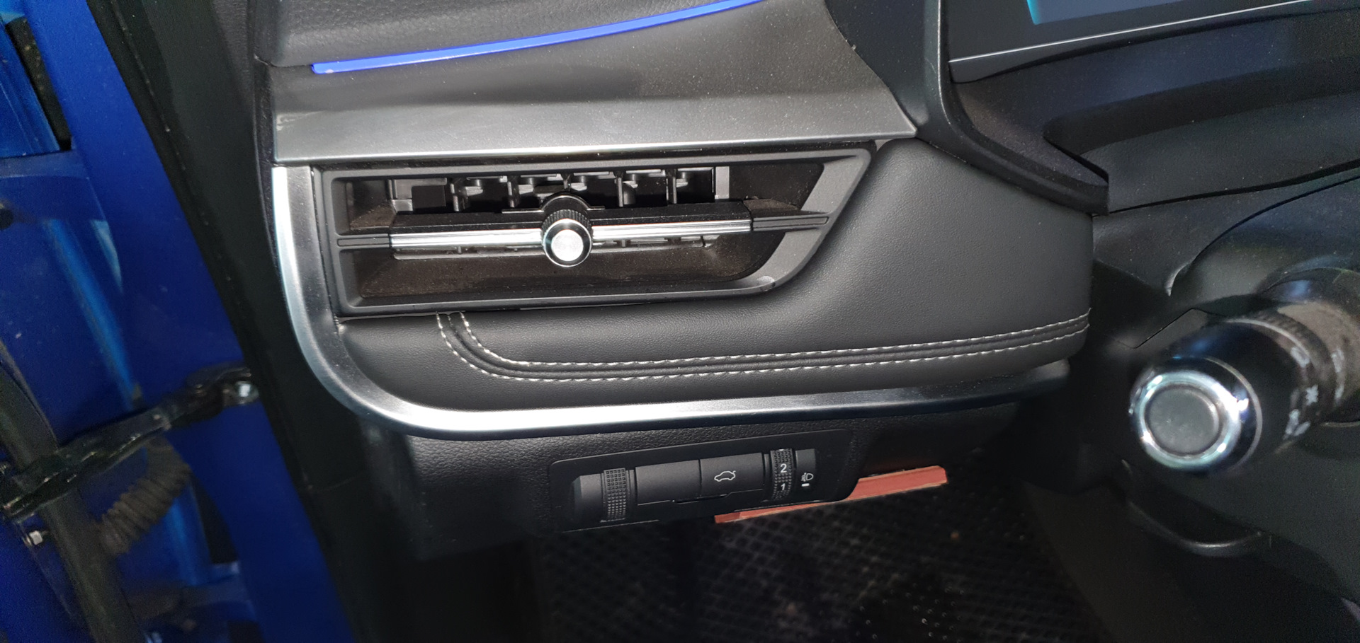

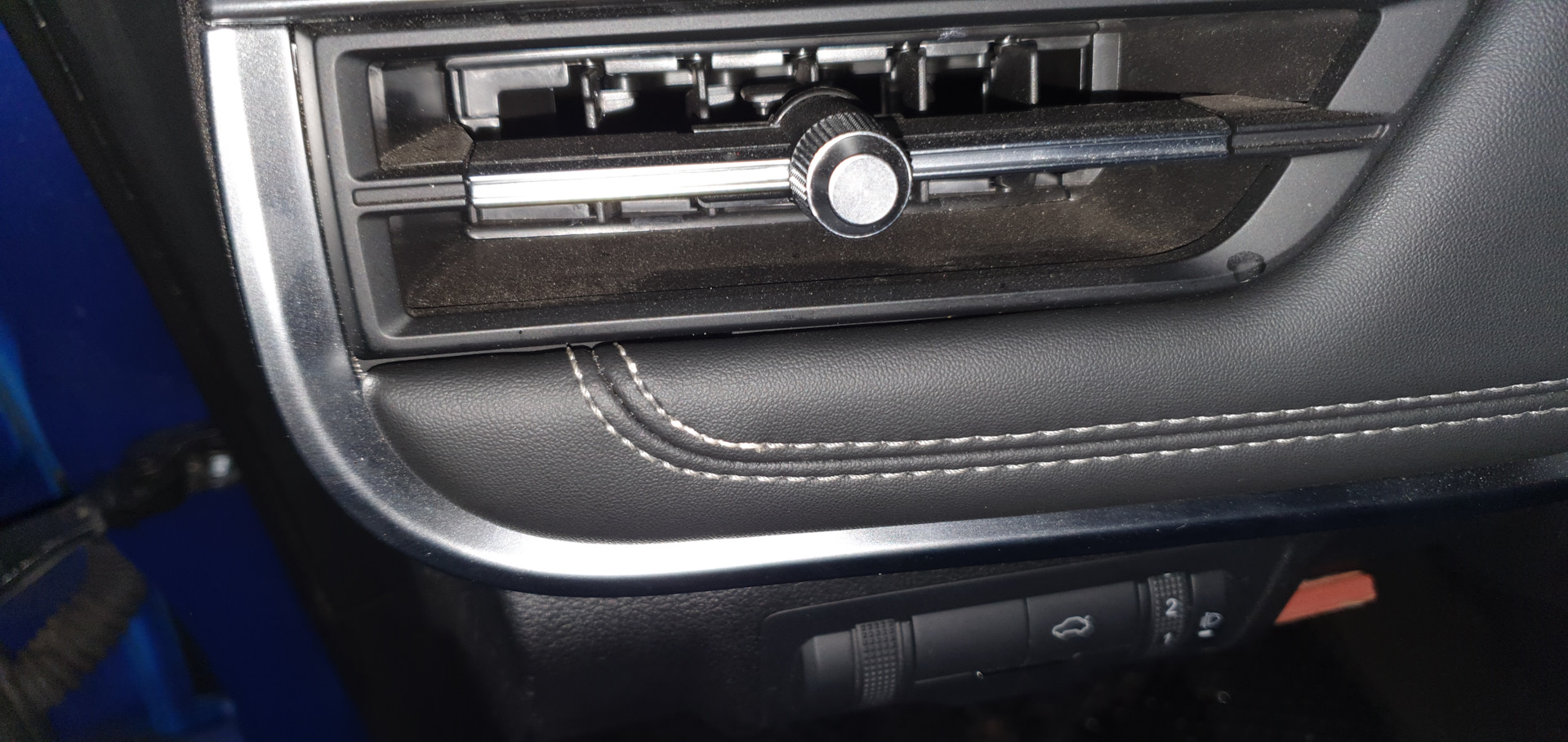

Не так давно случилась у меня неприятность — лопнула прострочка левой накладки передней панели

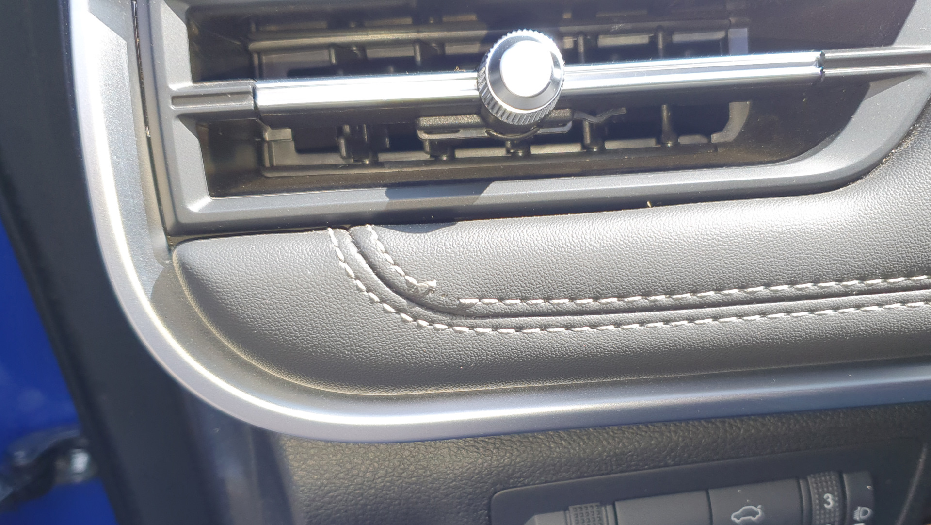

Притом на ровном месте. В телеге сразу предрекли отказ в гарантийной замене, сославшись на мех. повреждение. И блин так и произошло — дилер отфутболил моментально(( Притом что при заезде к ним не хватало двух стяжков, при выезде уже четырёх! — явный косяк производителя, нить однозначно была перетянута. Первый мастер всё отфоткал и вроде отправил на согласование, а второй тупо с места заявил, что это не подпадает. А меняется в случае согласования вся панель целиком и этот элемент несъёмный! — ёмаё дворники на улице больше знают про наши машины, чем квалифицированный дилерский персонал)) Ладно, как всегда всё сами. Примерно подобрал нитку, дома взял иголку для слабовидящих (с незамкнутым ушком) и вперёд. Оказалось всё проще простого: деталь эта крепится на четырёх стандартных жёлтых пистонах (no raсism)), весь процесс занял около десяти минут) Не фотографировал, нечего — заводим иглу и делаем примерно похожие стяжки.
Заметно конечно, но лучше чем было. И уж намного дешевле чем заказывать эту приблуду по каталогу. Всем не болеть!

А вообще что думаешь, как это могло произойти?
Обычный заводской брак скорее всего — что то в определённый момент пошло не так у них)
