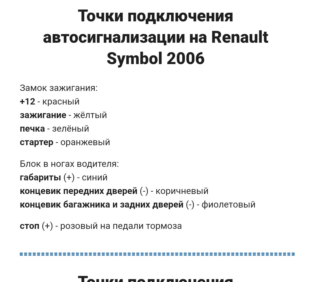

Всем привет.На машине отсутствовала сигнализация. Был только центральный замок.Для установки прикупил СтарЛайн а93. Без кан шины, на симболе ее нет.Для симбола Нью я не нашел карты подключенний сигнализации, была только для симбола 2006 года. Она и стала схемой от чего я оталкивался в установке, так как машина одна и та же впринципе.По большей части цвета проводов остались те же, есть некоторые другого цвета. расписывать досконально куда какой цвет проводов подключается не буду, каждый ставит понравившуюся сигнализацию, поэтому распишу только точки подключений, дополню что каждый может ставить так как хочется ему, я ставлю так как мне нравится)))
Итак с чего я всегда начинаю установку сигнализации, так это формирование кос проводки. Основные большая часть подключений производиться будет в ногах водителя у блока ВСМ (Body Control Modul) проще говоря это центральный блок электроники. Пару проводов отводим под панель приборов( тахометр и обходчик иммобилайзера), 4 провода под капот( датчик температуры двигателя, концевой капота, сирена) получается 3 косы слаботочных подключений. Вставляю все провода в блок, формирую три косы и перематываю их черной изолентой, почему черной а не синей, потому что вся проводка в авто перемотана черной изолентой, хотя синей было бы надёжней) Кстати блок сигнализации будет располагаться под щитком приборов, там же силовое реле автозапуска и обходчик иммобилайзера. Кстати провода, которые не нужны я отрезаю, в основном это доп каналы для сторонних приборов типа обогревателей Вебасто или открытия багажника с кнопки. Но отрезаю не заподлицо, а оставляю хвосты 3-5 см, на случай если я захочу что то установить в машину.

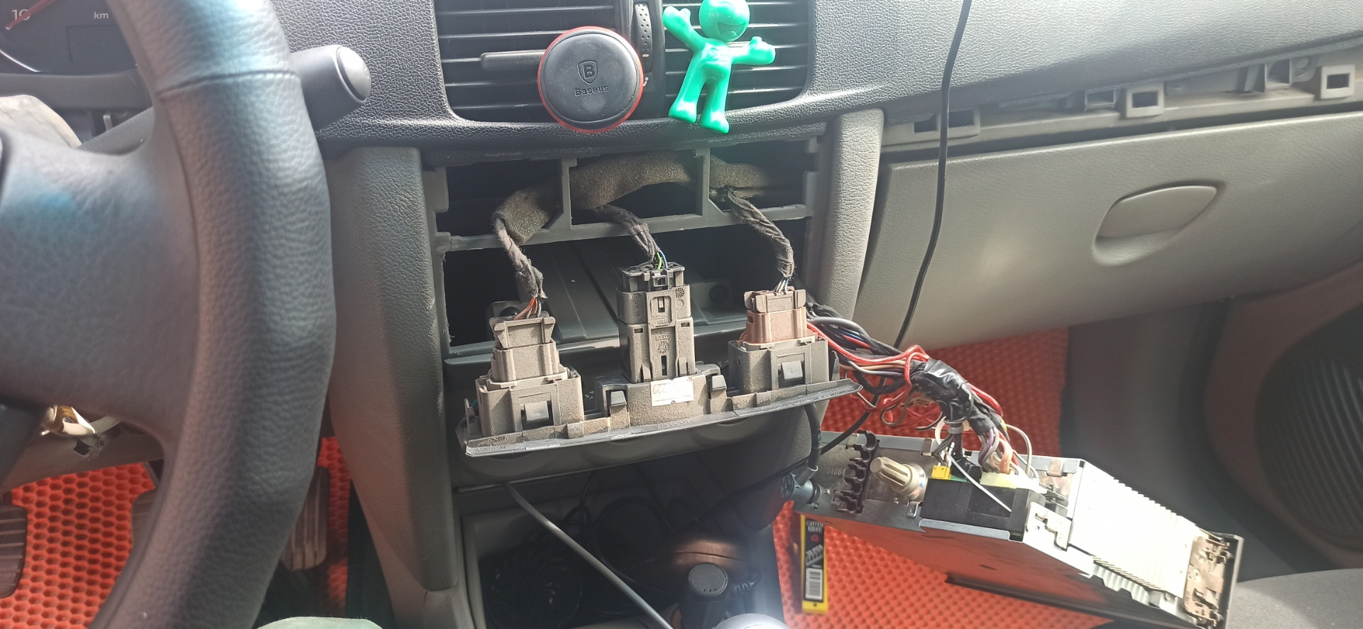

Вытаскиваем блок управления цз, аварийкой и обогревом стекла, он будет немного мешать

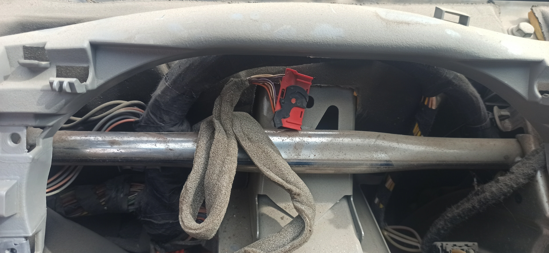

Тянем накладку немного вперёд и наверх, и она у нас вруках.

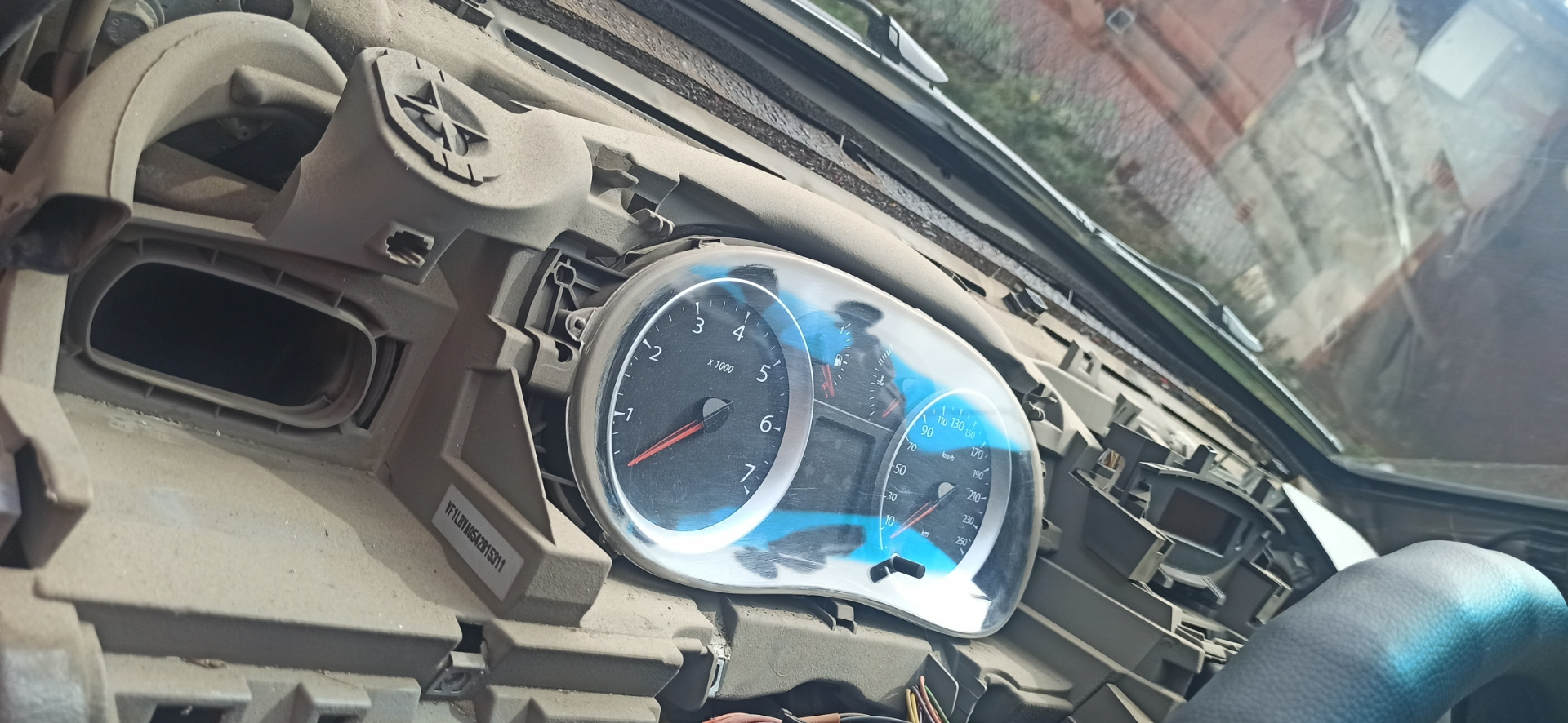

Открывается такая картина
Далее снимаем щиток приборов, отключаем его от проводов и убираем в сторону

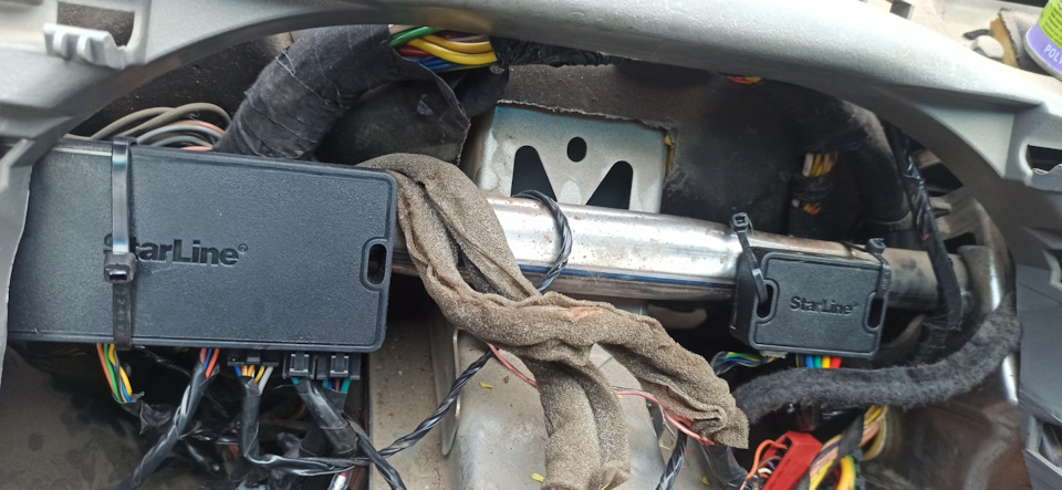

Закрепив времено провода за усилитель начинаю производить подключение слаботочки.

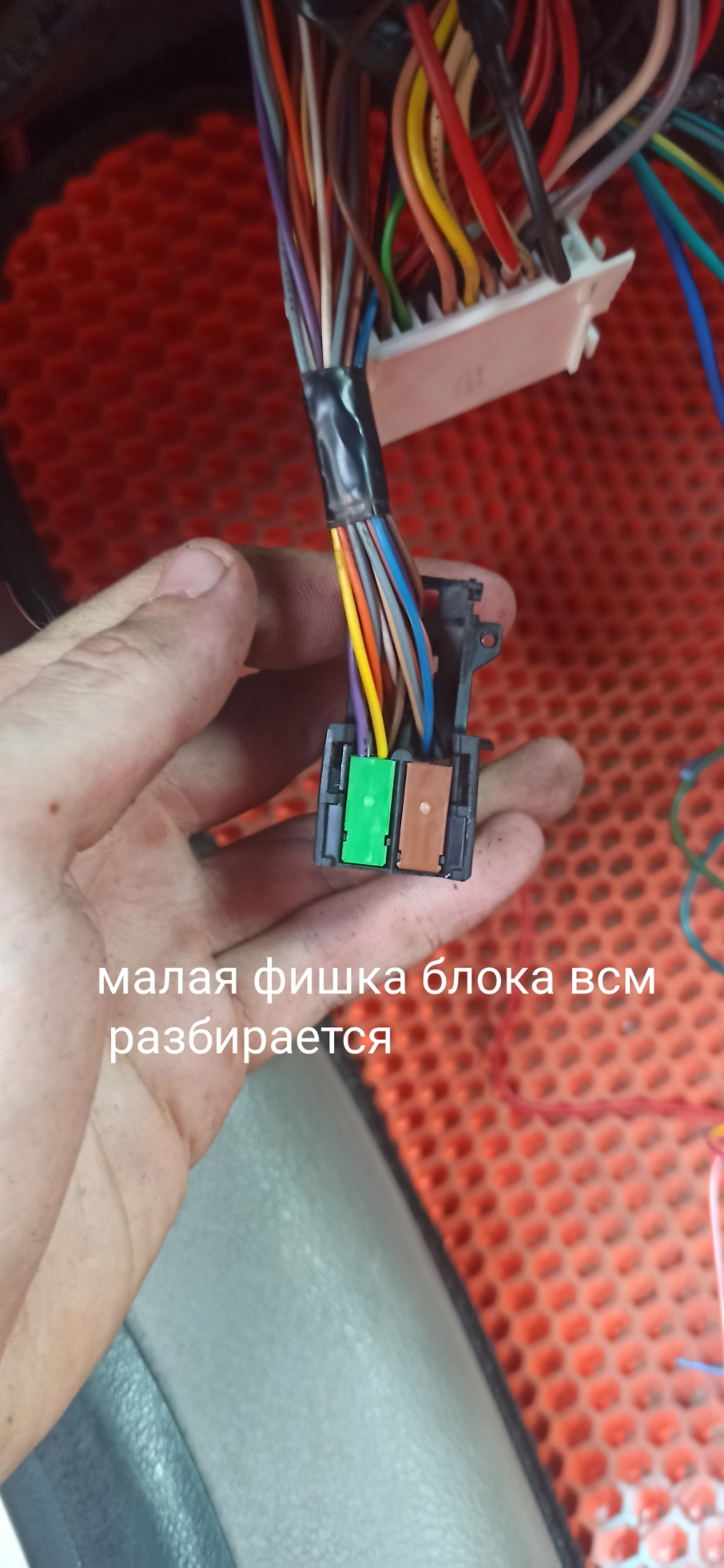

Итак поехали. Подключение будет производится на двух фишках блока ВСМ.
Одна фишка сдвоенная, ее надо разобрать

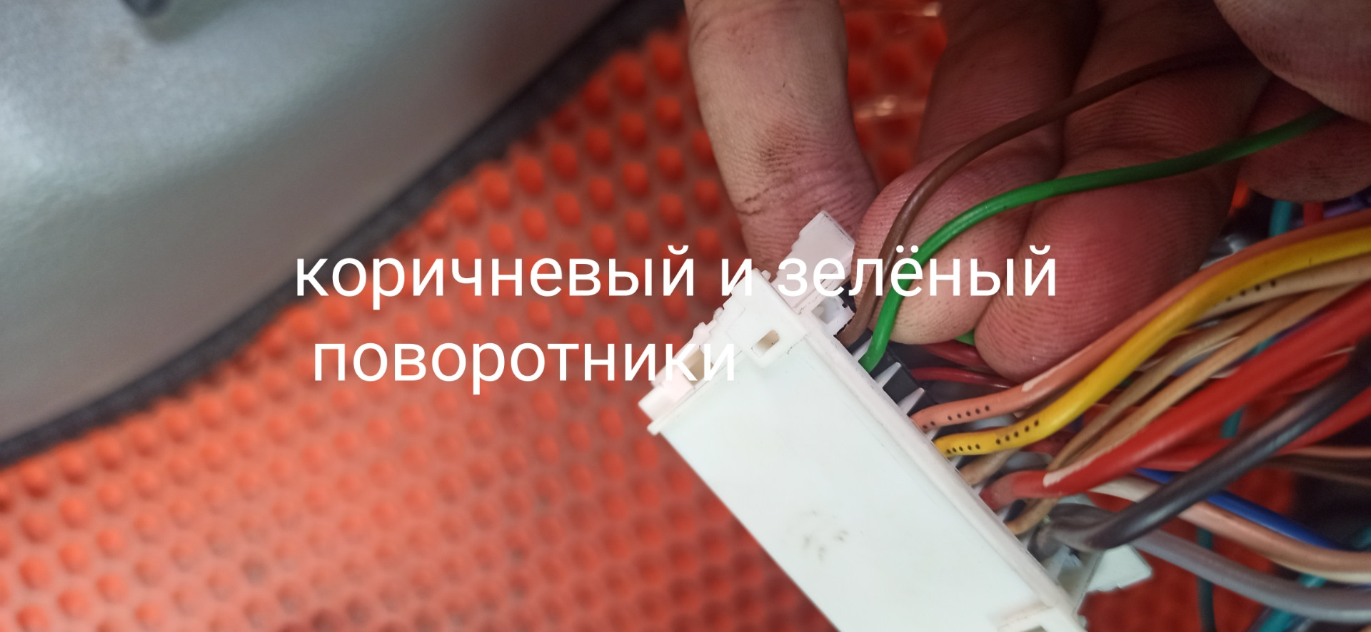

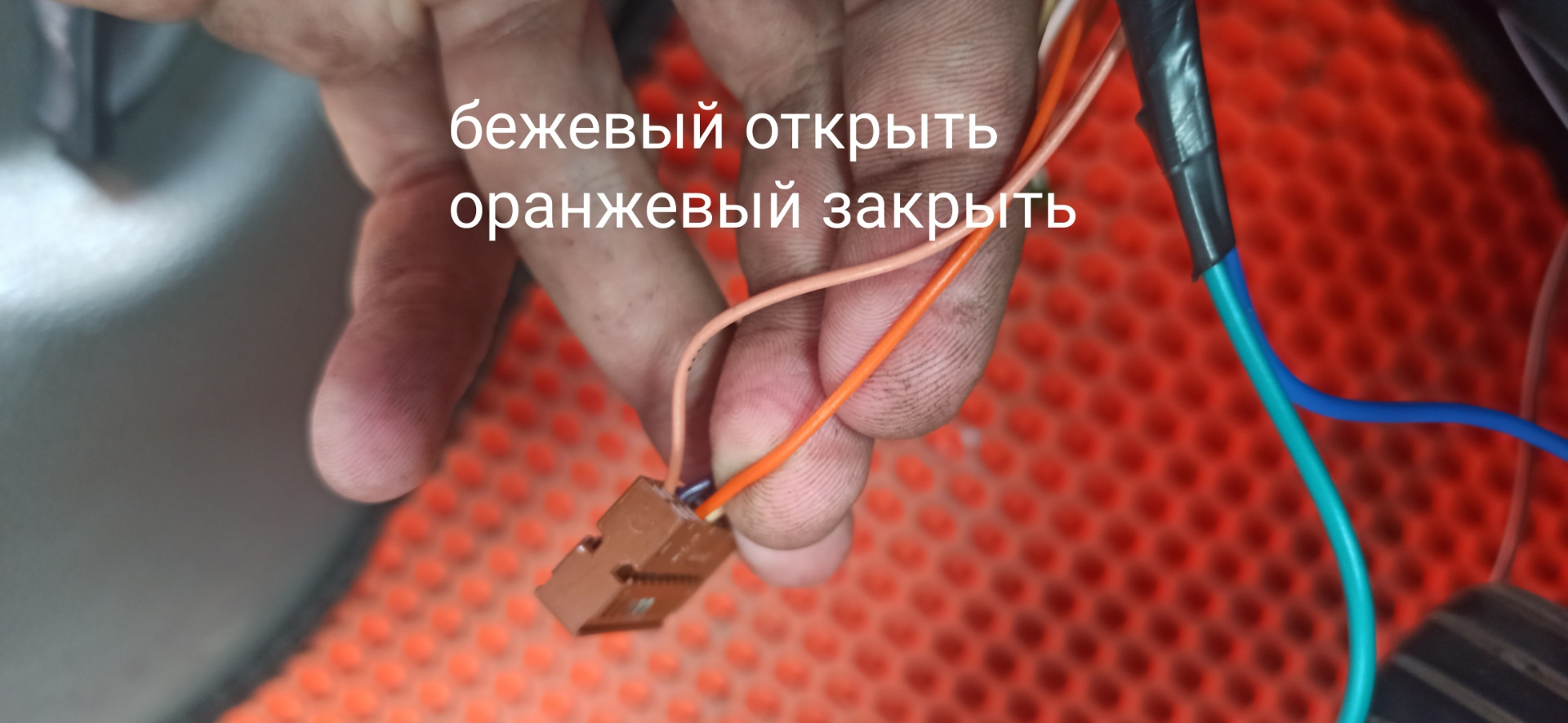

Далее на коричневой фишке подключим управление цз, управление по массе.

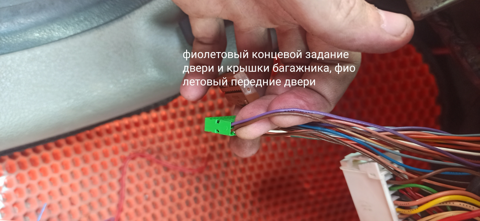

На зелёной фишке подключаем концевые дверей и багажника, кстати концевой багажника подключен паралельно задним дверям, если хотите можете поставить отдельный концевой на багажник.

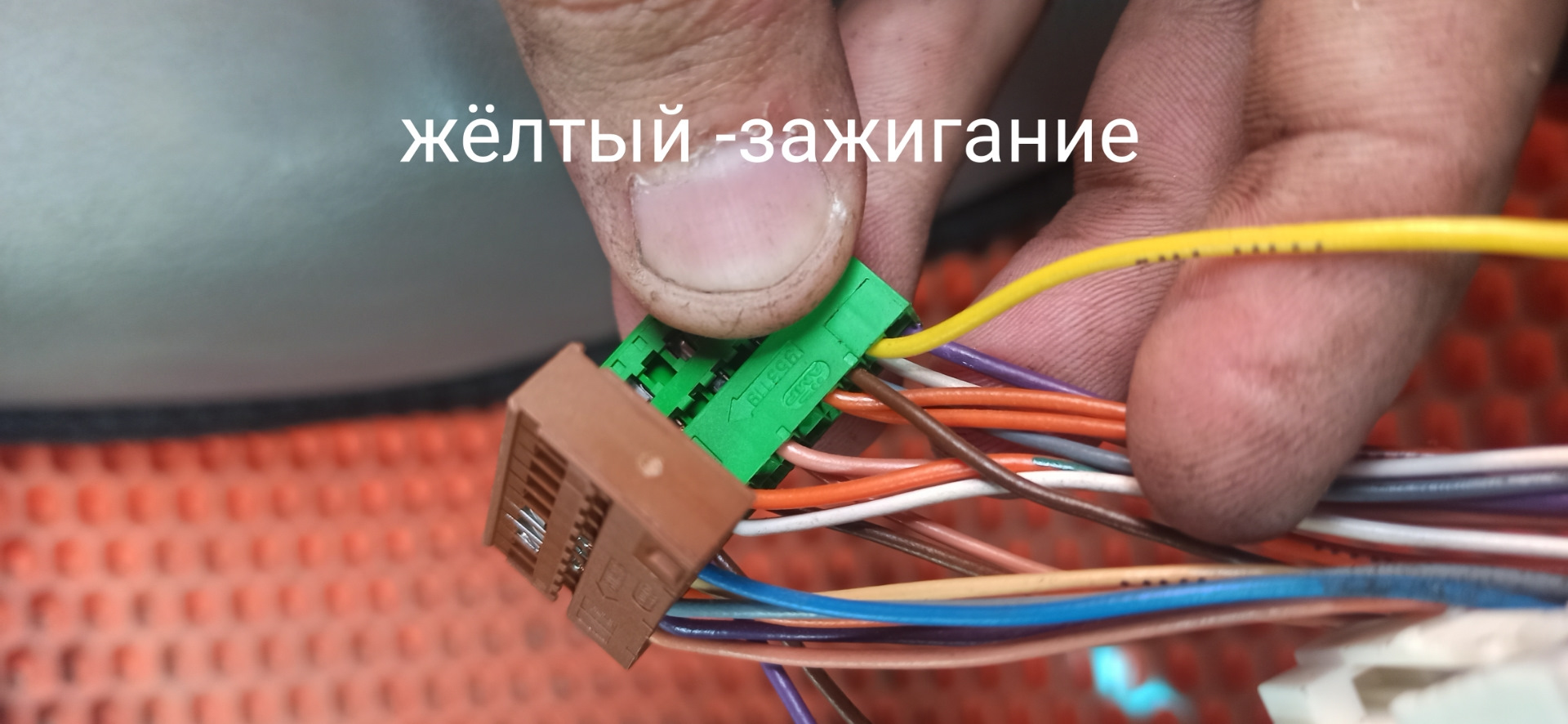

Подключаем тонкий провод +12в при зажигании, нужен для того чтобы сигнализация знала когда включено зажигание, в основном для программирования сигнализации. Тоже зелёная фишка
На большой белой фишке блока ВСМ подключаем цепи питания блока и аварийной сигнализации

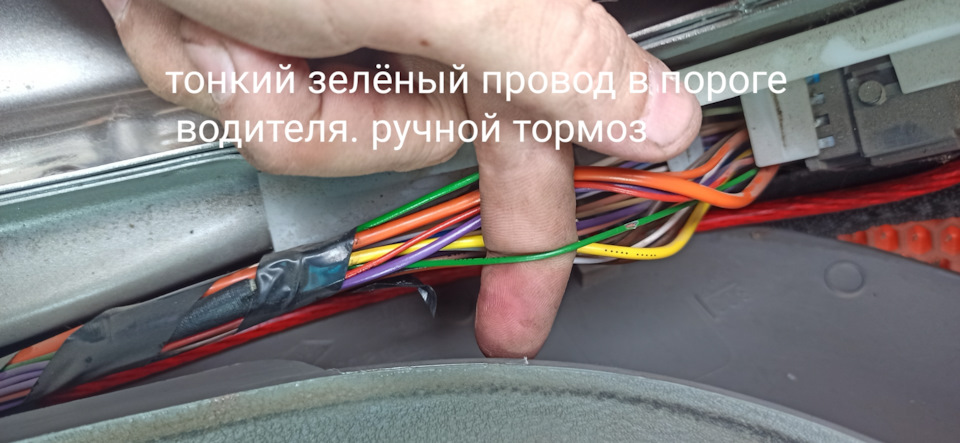

Далее подключаем ручник. В теории его можно было найти на приборном щитке, но я не стал. Подключил в пороге водителя

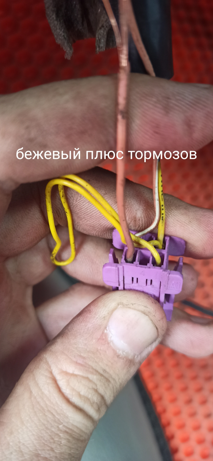

Подключаем педаль тормоза
Подключаем провод от блока сигнализации к цепи тахометра, что бы сигнализация понимала когда двигатель работает.

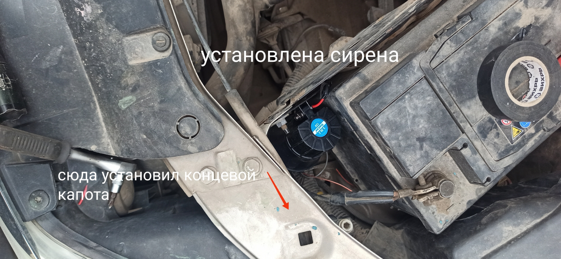

Перемещаемся под капот.
Устанавливаем сирену и концевой капота

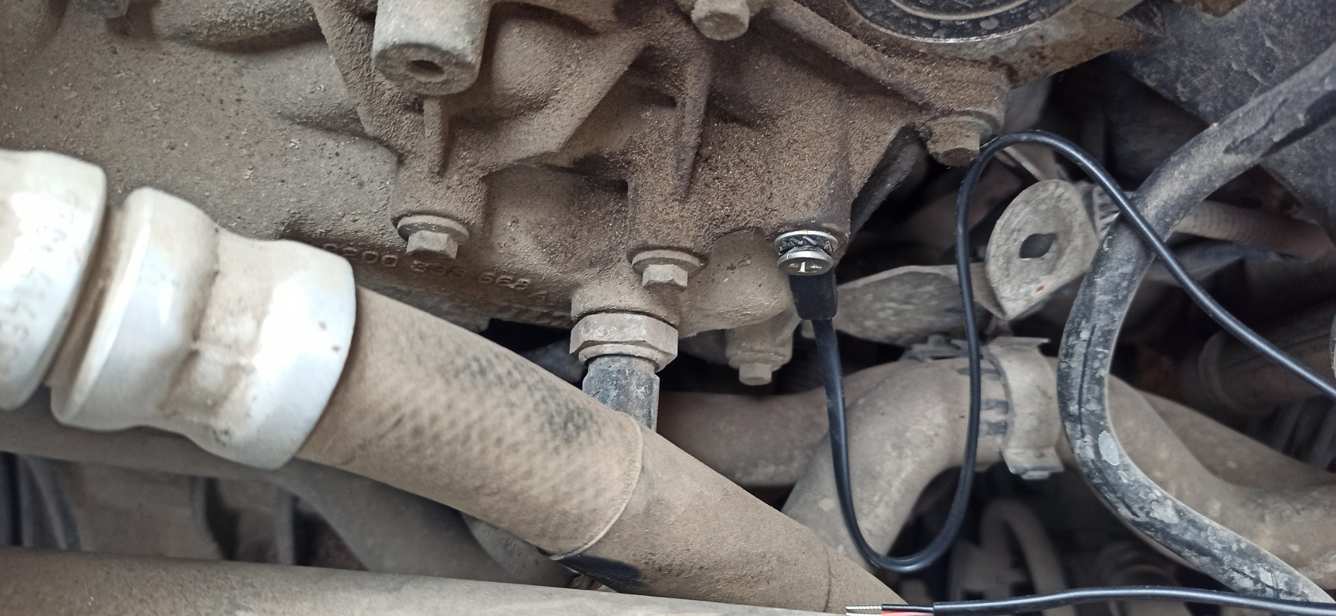

Устанавливаем датчик температуры двигателя
Провод от него я спрятал в гофру.

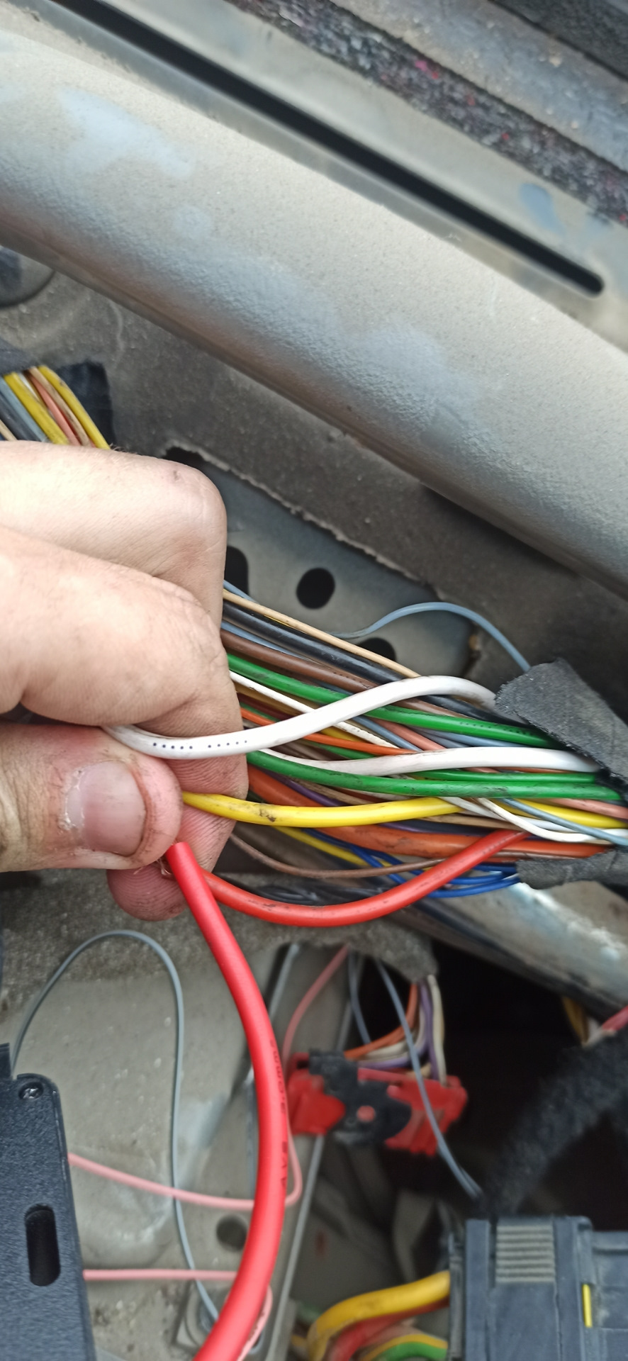

Теперь осталось подключить силовые цепи. Так же делаем аккуратную косу проводки лишнее откусываем. Подключение дела в горизонтальной косе. Вот тут ребята я честно скажу забыл какие по цветам провода, скажу точно что красный это 12в постоянный, ещё подключается стартер зажигание и ACC. Без подключенного провода аксессуары не будет работать печка на автозапуске.
Я ориентировался по проводам от замка зажигания
Недалеко устанавливаем обходчик иммобилайзера подключаем его.
Клеим антену на лобовое, она же датчик удара, датчик наклона, она же световой индикатор.

Хорошо что стояла подсказка в виде шеркана 7, у меня проводка немного странная, там на блоке что в ногах водителя в фишках тупо нет таких красочных проводов, все какие то еле разноцветные, провода на приборку аналогично, розовый от желтого или коричневого не отличить.
