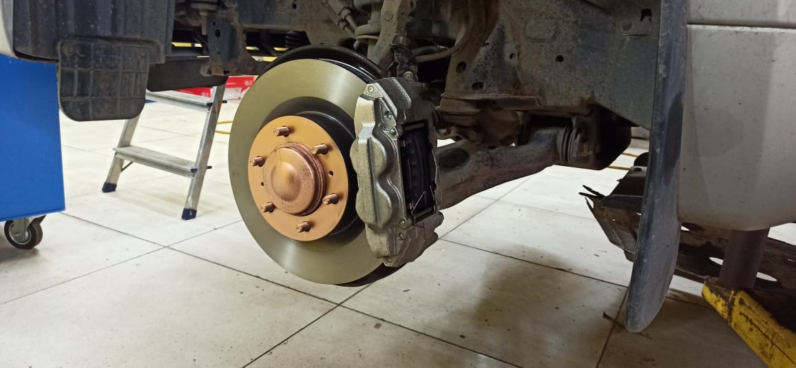

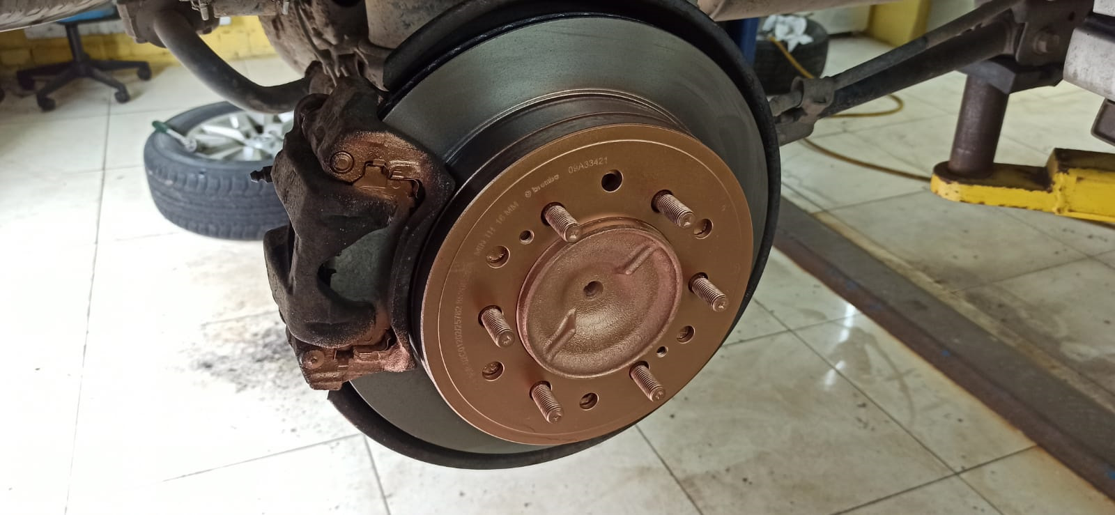

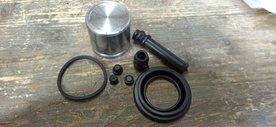

Передние тормоза пересобрали в правильном порядке (докупили нужные пружины и пластины). Задние суппорта ожидаемо оказались в плохом состоянии, но вместо покупки новых решили их перебрать.
Раз пошла тема с тормозами, то решили и новые диски с колодками впихнуть + закупочные цены на з/ч у них ниже моих. Но я не уследил, купили все брембо и как у многих с таким комплектом сейчас при легком нажатии на тормоз может раздаваться скрип первый момент. В остальном посторонние звуки пропали.
