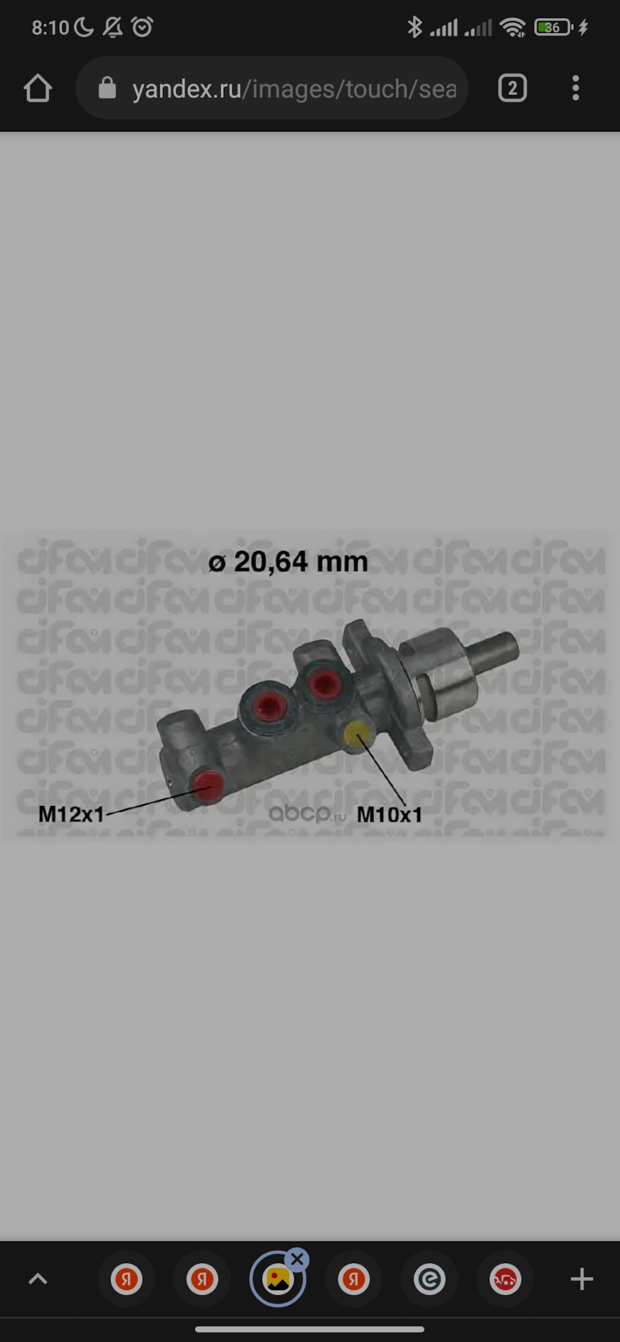

Пришел походу конец гтц, тормоза итак были ватные, теперь педаль проваливается наполовину, и как будто в стену упирается, один контур не тормозит, тормозит только переднее правое и заднее левое. Прокачка эффекта не даёт, воздуха нет. Возник вопрос как нибудь у нас гтц отличаются кроме как тем что под АБС идёт резьба м12 и м10 и под без АБС м10, есть ещё различия?

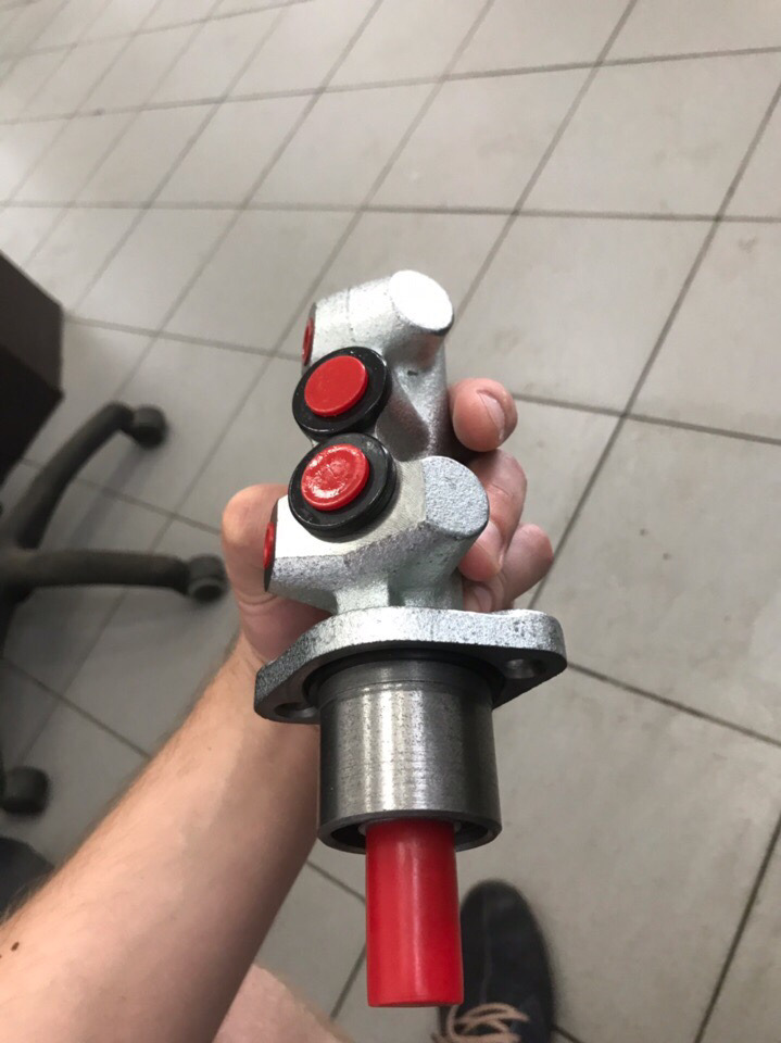

Вот такой закать думаю
без абс 4 контура с абс 2
Немного проясни пожалуйста
ну на гтц с абс идёт 2 контура, потом уже с блока абс они расходятся на 4, а без абс гтц уже сразу на 4 контура идёт
А понял. Как думаешь ход мыслей мой верный по поводу гтц?
ну тут надо начинать с малого, суппортов и прочее, если не помогает то уже искать далее, я в своё время все поменял, вакумник не трогал только и блок абс, не нравились тормоза
Ну по колесам все нормально. Педаль нажимаешь, она вроде сначало туго, потом проваливается и как будто в стену упирается, тормоза срываются в юз по диоганали
Alexaa92
вот без абс
Ну правильно м12 и м10

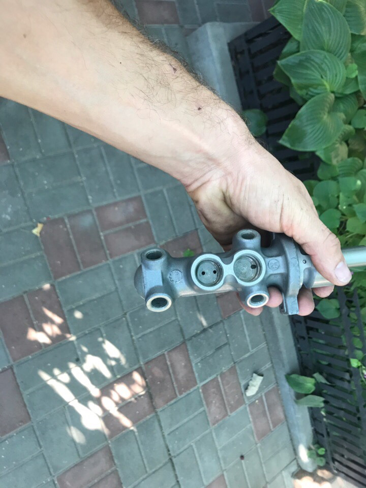

Alexaa92
с абс
Так бл😁вот тут я уже запуталсЯ
kolenval1
с абс
С АБС два отверстия
